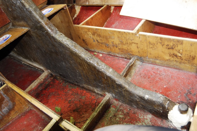

Niemniej widziałem, że do jednej tylko sekcji miedzy dennikami, na których opiera się w foczce podłoga kabiny, może wejść blisko 100 kg blachy ołowianej - ubijanej warstwowo młotkiem gumianym :)
A takie sekcje są trzy:
img22202.jpg [ 1.32 MiB | Przeglądane 2274 razy ]

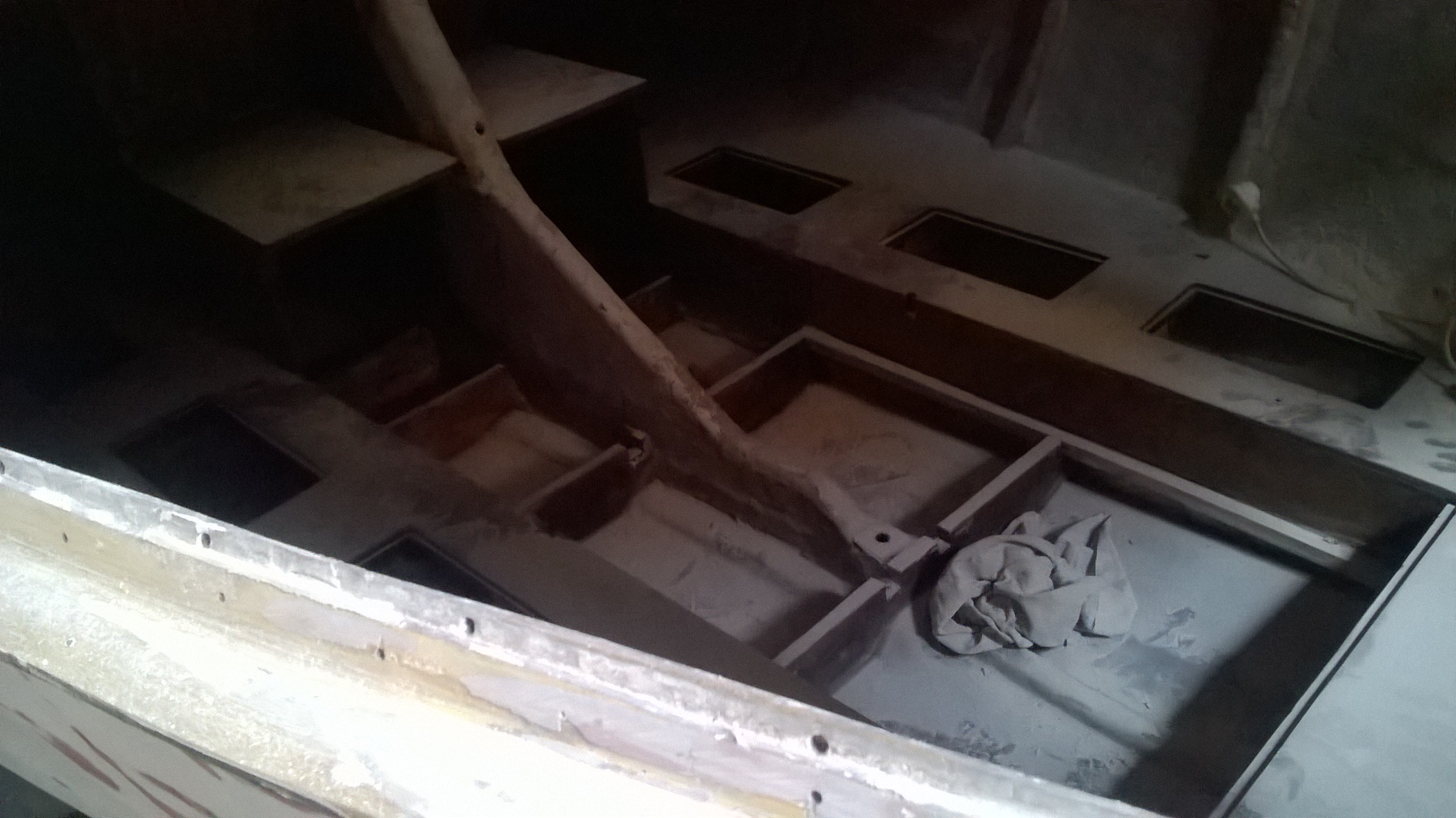

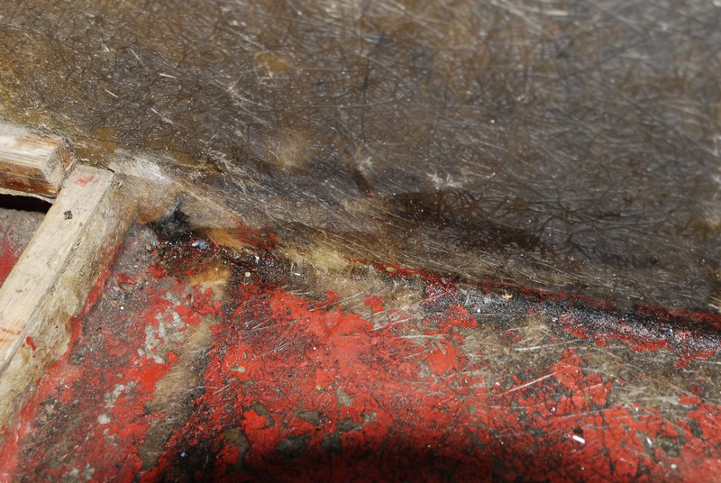

No, na płasko faktycznie da się : ). Drugi plik pokazuje miejsce (sugestia brodatego o nieszczelności połączenia skrzyni z dnem), na które znajomy żeglarz kazał zwrócić uwagę, czyli to ciemne w rogu na skrzynce, jako miejsce potencjalnego przecieku, bo tu stała ze szklanka-dwie wody : ). Pod śrubokrętem twardo, nie da się go wbić, ale ja się nie znam. Pomyślałem jedynie, żeby wlać tam wody i patrzeć, czy wycieka dołem : ).
_DSC6849.jpg [ 157.13 KiB | Przeglądane 2262 razy ]
_DSC6861.jpg [ 133.66 KiB | Przeglądane 2262 razy ]
Cosik mnie się zdaje że zbędnie kombinujesz. Szlifierka w garść, zebrać trochę laminatu. Jak jest tam przeciek to od razu będzie widać. Taką samą operację powtórzyć po obróceniu łódki. Wlaminować kilka łatek i cieszyć się suchą łódką.

Zanim zaczniesz kombinować z dodatkowym balastem zajmij się na serio tym przeciekiem przy skrzyni miecza. Foki robione stoczniowo miały skrzynkę miecza laminowaną razem ze skorupą kadłuba. Twoja Foczka to wyrób garażowy gdzie skrzynka była dolaminowywana do kadłuba w trakcie zabudowy wnętrza. Ten szew łączący od środka był jako tako robiony choć w przypadku Twojej łódki tak nie do końca. Natomiast połączenie od strony wlotu do skrzynki miecza / od strony dna/ było robione tak na odpierdol się. Trochę pomazania pędzlem resztkami żywicy oczywiście bez żadnego zbrojenia szkłem i gotowe. Filozofia myślenia takich "stoczniowców" była taka . Jak w miarę szczelne połączenie od środka
/skrzynia -kadłub/ to wystarczy i woda nie wleje się do zęzy. Pomijając sprawy wytrzymałości takiego połączenia to od strony dna jest pełna penetracja wody w laminat zarówno skrzynki jak i skorupy kadłuba. Rozszlifuj lub rozdłub ten szew od strony wlotu do skrzynki miecza a zobaczysz ile tam wody i jaki mokry tam laminat.
To jest chyba najbardziej newralgiczny punkt połączeń w budownictwie amatorskim niedoceniany a chyba najważniejszy .
Oczywiście w większości budowanych amatorsko jachtów było to połączenie robione porządnie zgodnie ze sztuką ale jest spora ilość fuszerek. I tak jest chyba w Twojej Foczce.

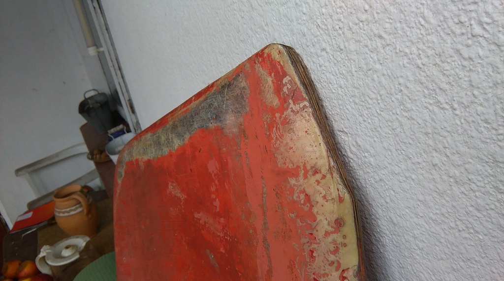

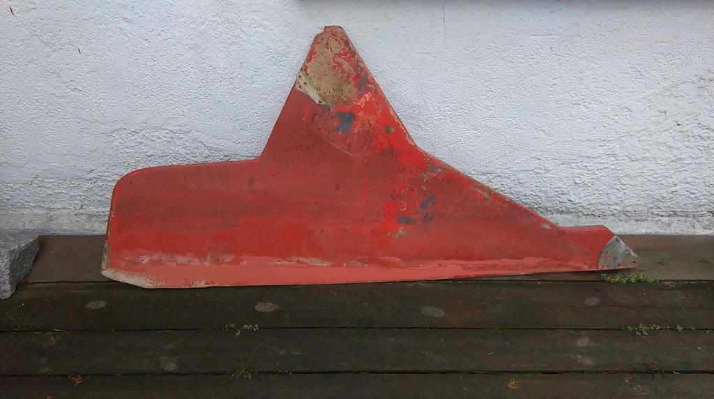

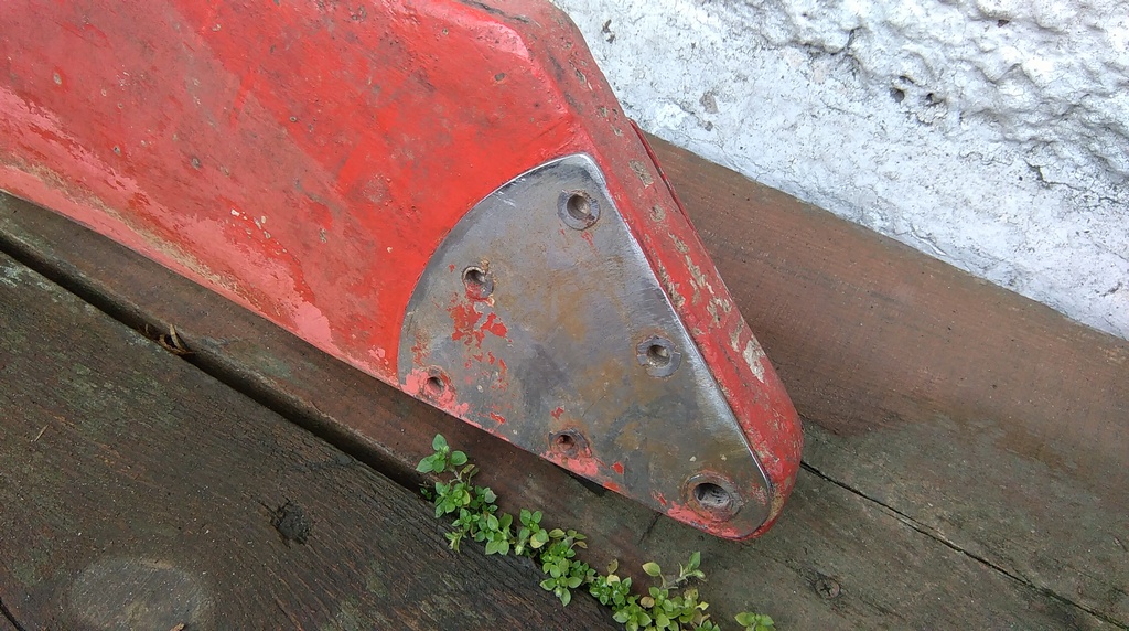

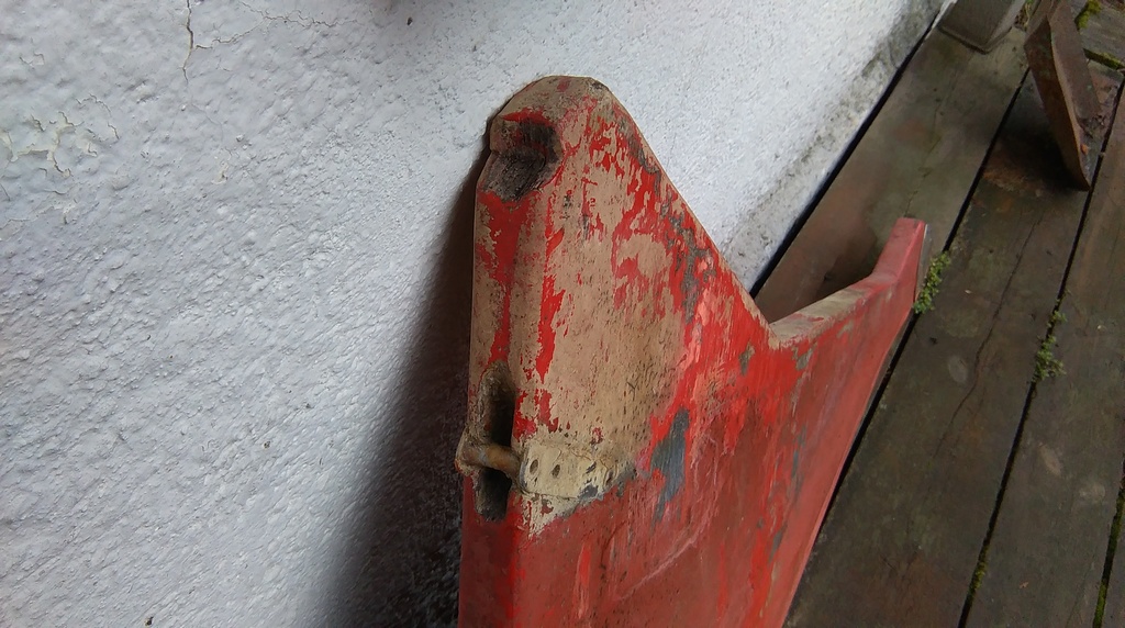

Miecz waży 20 kg, czyli za ciężki nie jest.
IMAG0099'.jpg [ 227.96 KiB | Przeglądane 2130 razy ]
IMAG0098'.jpg [ 268.12 KiB | Przeglądane 2130 razy ]
IMAG0097'.jpg [ 321.69 KiB | Przeglądane 2130 razy ]
IMAG0096'.jpg [ 252.39 KiB | Przeglądane 2130 razy ]

Co do obłożenia blachą krawędzi miecza, na pewno musi to być kwasówka, prawda? Blachę mocuje się wkrętami, czy jakoś wkleja?
światło i wiatr...
 Tytuł: Re: Foka- miecz
PostNapisane: 8 sty 2018, o 17:27
Posty: 8073
Podziękował : 1883
Otrzymał podziękowań: 2429
Miedź, brąz, mosiądz. Żeby przypomnąć co jest nierdzewne. Te przy tem dostępne są w pasach i łatwiejsze w robocie; miękką miedź można łatwo uklepać do kształtu, jeśli jakiś fikuśny.
Pasek na samej krawędzi trzeba wkrętami i na epoksy można dokleić, gwoździ się w sztorc nie bije. Ale najlepiej obłożyć blachą obustronnie; a w bok sklejki można i gwóźdź i wkręt. Gwoździem najlepiej na wylot i znitować, co było tradycyjną metodą.
