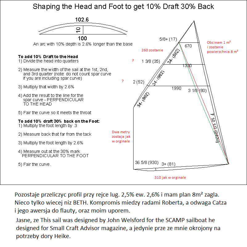

No tak, wspolnie dopracowalismy sie 8 m². ;)
4x1,2/8= 0,6
Po pierwszym refie 0,8.
Mysle, ze mozna z tym zyc.

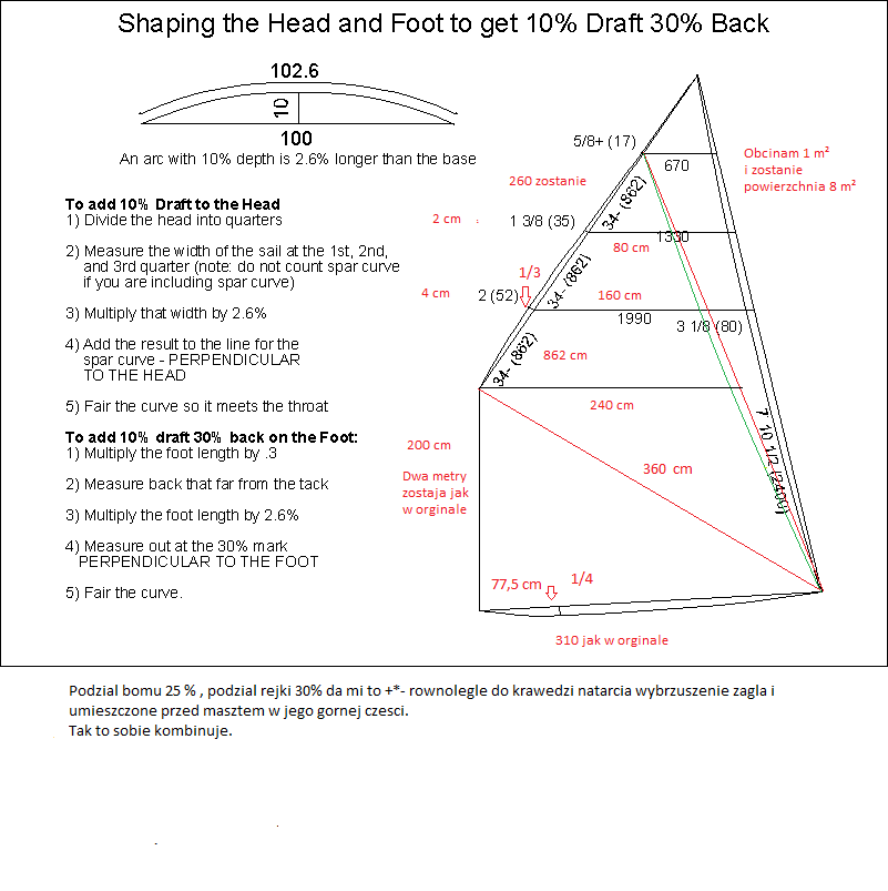

I jedno jeszcze pytanie Robert, jesli mozna: ile waza drzewca w GIS-ie ?
Andrzej
modyfikacja.png [ 41.8 KiB | Przeglądane 4876 razy ]

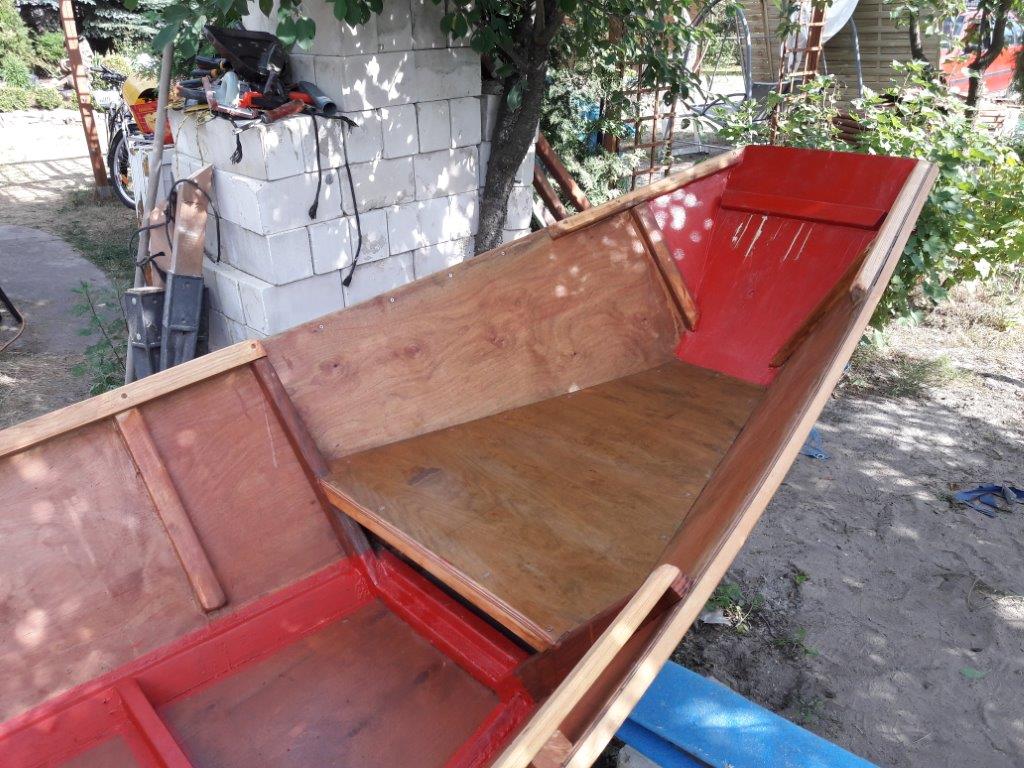

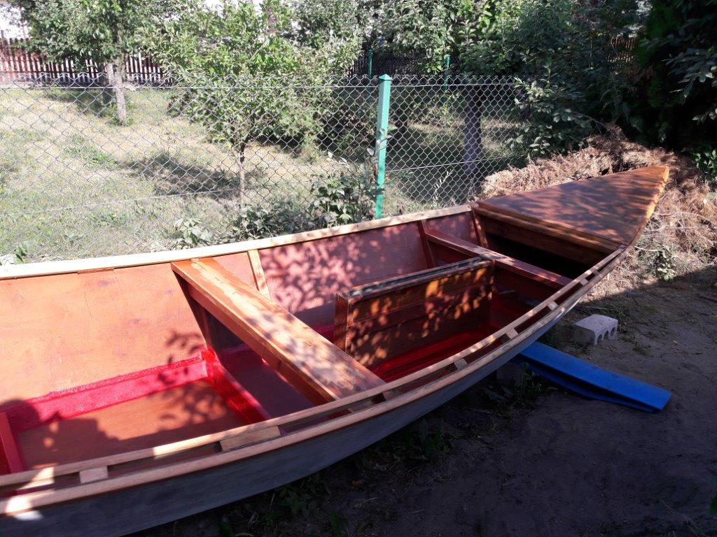

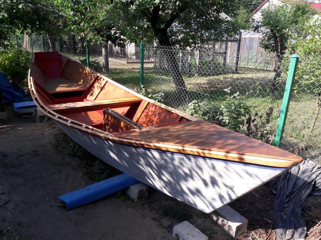

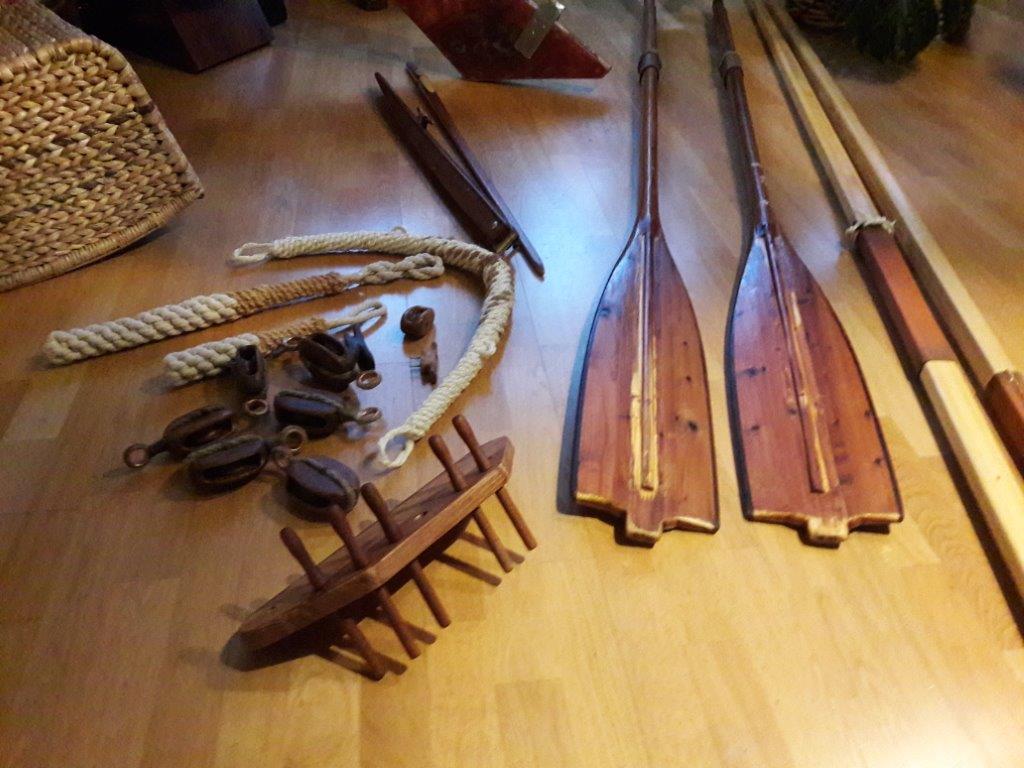

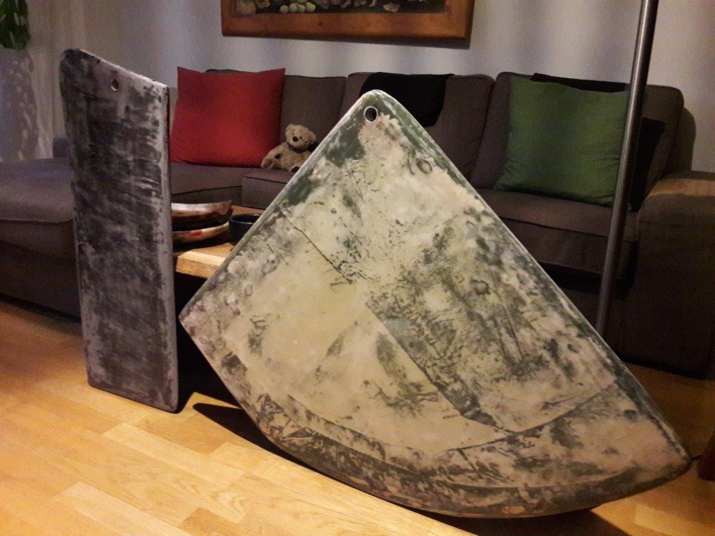

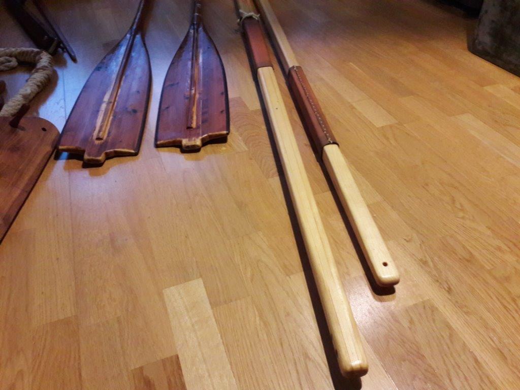

Na dzis koniec.
Andrzej
eeee.jpg [ 159.35 KiB | Przeglądane 4852 razy ]
eee.jpg [ 185.42 KiB | Przeglądane 4852 razy ]
ee.jpg [ 197.19 KiB | Przeglądane 4852 razy ]
Za ten post autor Wierzejski otrzymał podziękowanie od: robhosailor

Bawie sie tym zaglem dalej.
Wracam do koncepcji 170 g/ m².
Andrzej
modyfikacja.png [ 39.11 KiB | Przeglądane 4721 razy ]

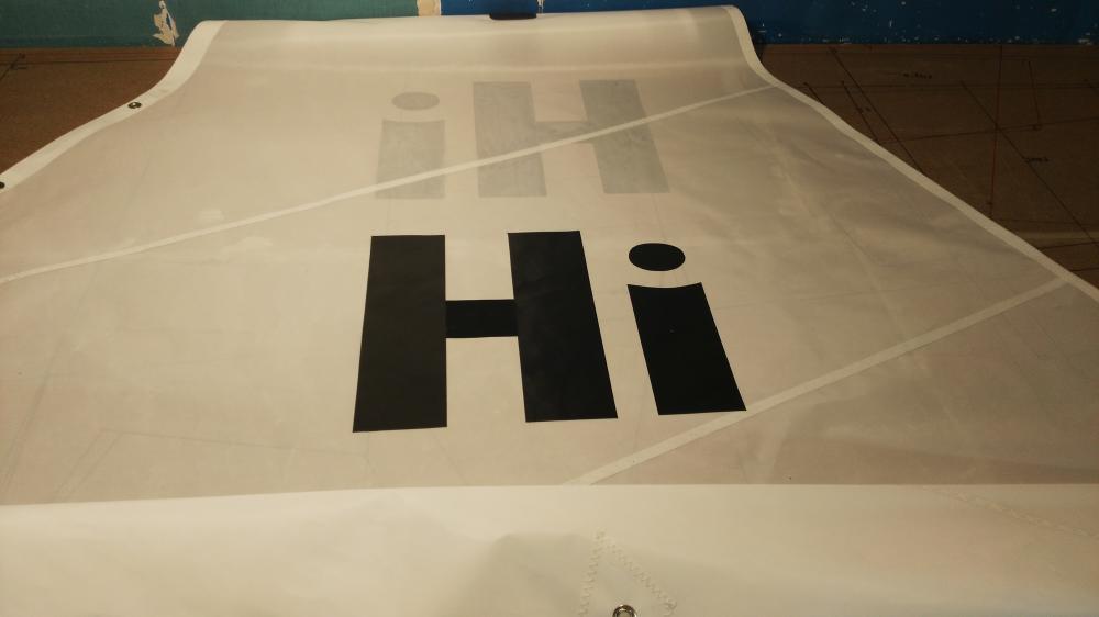

Zagiel gotowy.
W czerwcu zaczynam dalej i lodz ma pojsc do wody. Dlubie ster, jarzmo steru, miecz.
Robie zawiasy i osie obrotow, bloki.
Pozdrawiam Roberta, ktory jak widze juz z garazu wyszedl.

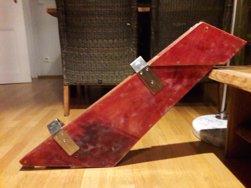

20190520_201343.jpg [ 108.84 KiB | Przeglądane 4183 razy ]
Dorobilem troche drobiazgow i chce sie pochwalic tymi zabawkami.
I jarzmo steru, gdzie jeszcze prawidlowo otwory pod oske rumpla zrobic musze, bo ja blednie w pospiechu po zlej stronie wlaminowalem.
i nie zanudzam dalej
Andrzej
20190520_213434.jpg [ 100.98 KiB | Przeglądane 4183 razy ]
20190520_201424.jpg [ 113.79 KiB | Przeglądane 4183 razy ]
20190520_201319.jpg [ 90.51 KiB | Przeglądane 4183 razy ]
20190520_201250.jpg [ 103.17 KiB | Przeglądane 4183 razy ]

Ładne te drobiazgi. Podziwiam szczerze - zarówno efekty, jak i umiejętności i chęci!!! Super!!! :respekt:
