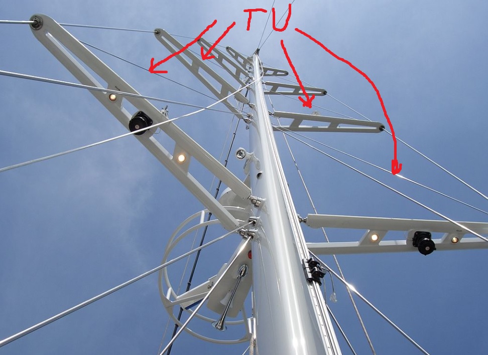

"Jeszcze inną alternatywą mogą być topenanty salingu tj krótkie skośne linki łączące nok salingu z masztem i ustalające jego kąt pionowy względem tego ostatniego"
Owszem, są takie. Na tym forum grasuje dziwny osobnik o ksywie Zbieraj. On ma bez przerwy do czynienia z takimi topenantami salingów, ale weź pod uwagę, że jest to hedonista, który lubi się przechadzać po pokładzie bez trzymanki, więc rzadko wsiada na coś, co nie ma 30 m po pokładzie.
A skoro taka wypasiona sasanka ma ponad 6 m szerokości (uwaga: szerokości, nie długości), to saling ma ponad 3 m długości i warto go czymś przytrzymać od góry.
I to wygląda tak:
Topenanta salingu.jpg [ 155.8 KiB | Przeglądane 4180 razy ]
Wiesz, można porównywać pudla miniaturkę z ratlerkiem, ale porównanie pudla z perszeronem ma sens jakby mniejszy. :D

Duże salingi miewają topenanty, przenoszące pionowe siły od ciężaru własnego salinga i od lin do podnoszenia lamp czy sygnałów, ale przy niedużych masztach metalowych ze sztywnymi zamocowaniami salingów takie odciągi są na ogół zbędne.

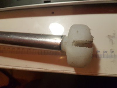

Bierzesz w garść stosowny kawałek tworzywa sztucznego. Rezasz jeden koniec tak by ściśle wszedł w profil salingu.Blokujesz 2 maleńkimi wkrętami Drugi koniec wyrabiasz w kształcie wypłaszczonej kulki. W tym końcu wycinasz coś na kształt U. Wkładasz linę, blokujesz poprzecznym wkrętem/śrubką/przetyczką. Wanta chodzi luźno, całość spełnia również rolę ochraniacza żagla. Tanie, lekkie, szybkie do wymiany nawet w warunkach polowych.
Coś tam wykombinowałem ale obróbka plastiku to wielkie g-o. Nie polecam największemu wrogowi. Nie chciałbym frezować tego kawałka szmelcu kolejny raz.
Proporcje są tragiczne, masz rację ale spróbowałem tej techniki z plastikiem i przyznam, ze jest to mało przyjazny materiał w obróbce. Jeśli jeszcze zaszłaby konieczność wymiany czyli posiadania zapasu to nie ma problemu ale w przypadku gdybym mógł takie g-o kupić w sklepie a nie frezować przez godzinę w amatorskich warunkach. Dlatego szukam rozwiązania może nawet przesadzonego ale takiego, które byłoby proste do realizacji w warunkach amatorskich. Kolega napisał o różnicy sił 2 rzędów to tak jak Tona do 10 kG czyli praktycznie wanta porusza się swobodnie w noku salingu ( więc wygląda na to, że można ją umieścić również między dwoma nieruchomymi tulejami ( nie widzę specjalnej różnicy w siłach tarcia jakie pojawią się miedzy wantą a mosiężnym kółkiem a wantą a wyprofilowanym plastikiem). Pomysł z topenantami urodził się z obawy o brak stabilnej pozycji salingu na co ktoś zwrócił uwagę podczas dyskusji. To plastykowe zakończenie wolałbym zostawić jak osłonę, która nigdy nie będzie pracować a jedynie zabezpieczać przed uszkodzeniem grota a nie jako element na którym będzie stale pracowała wanta.
Jakie jest Twoje zdanie na ten temat. Wiem, że popełniam grzech pierworodny zastanawiając się nad rozwiązaniem znacznie prostszym w wykonaniu bo to tylko cztery otwory w aluminium a nie godzina ślęczenia nad kawałkiem plastiku. Jęśli jeszcze by mnie to przekonywało, że ta siła tarcia będzie większa ale nie sądzę aby była jakaś istotna różnica.

cjedra napisał(a):
Chociaż jednoznacznie obalam mit prostoty realizacji noku w/g koncepcji Wiesława. Nakład pracy to jedna godzina rezania plastiku i pięknego smrodu spalenizny w stosunku do 10 min pracy na wiertarce pionowej i wykonania dwóch wierceń.
Ach, jakże my żyć moglim bez frezarki, tokarki, CNC i 3Dprinta...
A ręczny narządź, podług gustu - kozik, piłkę raszpel, cy cuś - i kawałek drewienka czy plaśtika, i wyrzezać co pasi?
Ale w braku manualnej zdolności w paluszkach można jeszcze szybciej; a ileż siem pie... lić z duperelą? :lol:
A to mianowicie rurki naciąć w rowek, gdzieś na dwa centy głeboko, wrazić weń stalówkę i koniec zatkać korkiem od szampana - takim prawdziwym korkowym, co się ku końcowi wciskanemu rozszerza, przez co i nie wylata.
A w zaoszczędzonem czasie otwartemi szampany, natentychmiast nim zwietrzeją, uczcić sukces wraz z miłą załogą podziwem dla fachowości armatora zdjętą.
Sprawdzone :mrgreen:
W razie gdyby i to zdało się zbyt kanciastym - miła załoga może umie szyć? ;)
Panie Tomaszu czy w takim razie popełnię grzech opierając wantę na powierzchni zablokowanej rolki mosiężnej czy aluminiowej albo stalowej zamiast na plastiku. Czy ten grzech może spowodować uciekanie do dołu/ do góry,wyginanie/ urwanie się salingów. Pytam o to gdyż rozwiązanie, które mam na myśli jest o kilka godzin pracy prostsze niż rezanie w warunkach amatorskich w plastiku.
Pozdrawiam i dziękuję za zamieszczony fragment ale proszę o odniesienie się do mojej propozycji rozwiązania.
Cezary
Tu nie ma kwestii grzechów, bo tym zajmuje się teologia a nie takielarstwo, chociaż oba słówka są na "t".
Takielarstwo, czyli sztuka konstruowania i eksploatowania osprzętu żaglowego, to jest takielunku statku/jachtu żaglowego, mówi o tym, do czego służą, jak są zbudowane oraz jak wyglądają różne części takiego osprzętu.
Daj sobie spokój z rolkami mosiężnymi łożyskowanymi albo nie, bo jest to kompletnie zbędne, a calkiem niepotrzebnie komplikuje rzecz z natury prostą.
Jeśli będziesz miał okazję obejrzeć z bliska maszt morskiego jachtu, obojętne turystycznego czy regatowego, to zwróć uwagę, jak zamocowane na końcach salingu są wanty i jak prosto są zakończone salingi, które służą tylko do rozpierania want.
Saling nie będzie nigdzie uciekał, jeśli zostanie porządnie utwierdzony w okuciu na maszcie. Dla małych łódek, do jakichś 9 - 10 metrów długości kadłuba, do utwierdzenia salingu wystarcza tulejka (lub gniazdo) z blachy o grub. 2 - 3 mm, przyspawana do okucia.
Poczytaj, co Koleżanki i Koledzy radzą i zrób jak najprościej, np. weź kawałek wałka z tekstolitu czy z aluminium i zrób z niego stosowne końcówki salingów, a będziesz miał święty spokój na dłuższy czas.
Końcówka salingu jest po to, aby pewnie trzymać wantę i nie powodować niszczenia żagla, który się o nią (na pewnych kursach) ociera.
Jeżeli nie chcesz się bawić w staranne wykonanie obłej, nieniszczącej żagla, końcówki - możesz zrobić najprostsze widełki, zamocowane w rurce salingu, podobne do np. opisanych i narysowanych przez Mariana Strzeleckiego.
W takich widełkach można śrubką zacisnąć wantę i końcówka jest gotowa.
Na całą, kanciastą końcówkę, wykonaną z plastiku czy metalu, nakłada się kupiony w sklepie żeglarskim, plastikowy ochraniacz żagla (są różne wielkości i można dobrać pasujący rozmiar), przywiązywany do wanty i salingu.
Jeżeli nie możesz kupić fabrycznego (i całkiem estetycznego) ochraniacza końcówki salingu - można np. odpowiednio rozciąć i zamocować piłkę tenisową, która kiedyś była używana jako bardzo popularny ochraniacz salingu, z racji prostoty wykonania i zalet użytkowych.
I to by było tyle o salingologii stosowanej :D
