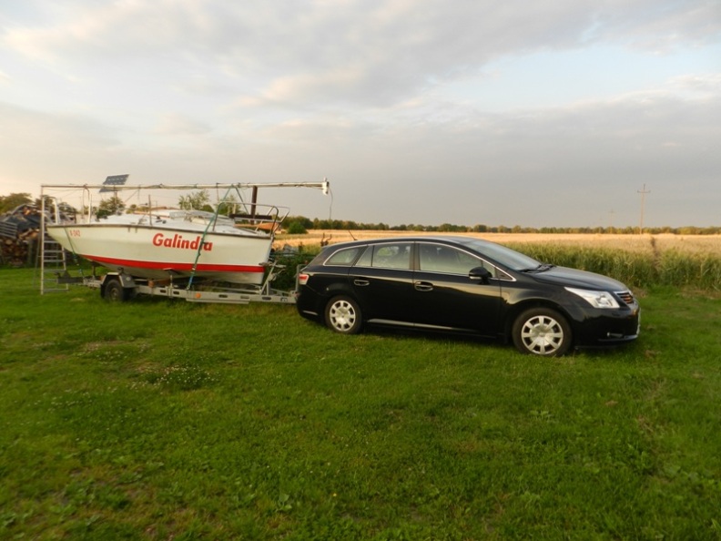

Po dyskusji w wątku dotyczących farb Oliva:
https://forum.zegluj.net/viewtopic.php?p=438601#p438601
doszedłem do wniosku, że należy zlikwidować farbę przeciwporostową powyżej linii wodnej:
https://forum.zegluj.net/viewtopic.php?p=453520#p453520
Tak, że potwierdzam to co pisze Bombel roboty przy tym było co niemiara. "Na piechotę" bez żadnego wspomagania robiłem to prawie trzy tygodnie. Ale w końcu mam czerwony pasek powyżej linii wodnej.
DSCN3582.JPG [ 142.62 KiB | Przeglądane 4569 razy ]
Andrzej nie ma problemu z paskiem na linii wodnej. Andrzej ma kłopot z całym dnem.
Już pisałem wcześniej
Bombel napisał(a):
Albo własny zapych albo kasa na sodowanie.
Andrzej uparta bestia. Zębami a wygryzie. Ale co się przy tym nabiedoli :lol:
