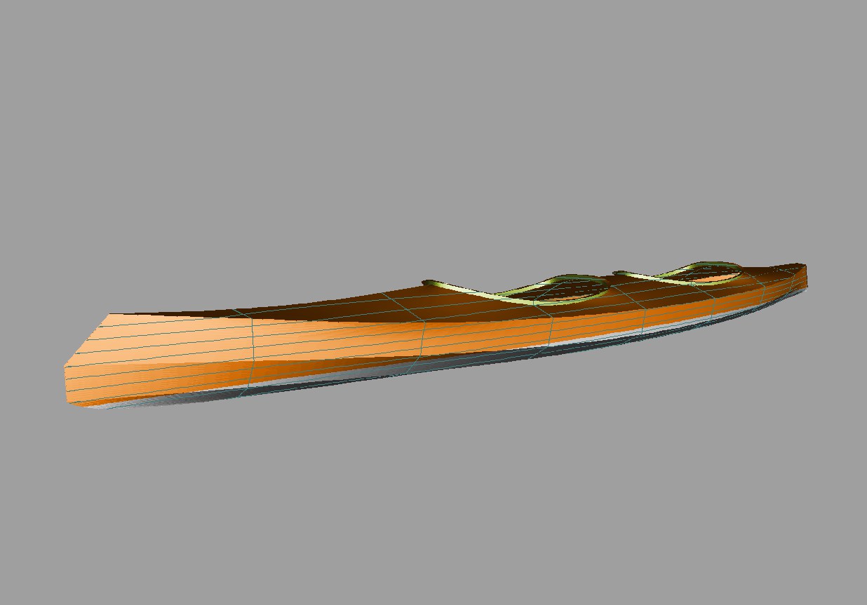

bartuss1nowy napisał(a):
Bierz ten projekt od Mira i sie nie zastanawiaj.
A, jest w tym roku wersja wydłużona do 5,50 m. :)

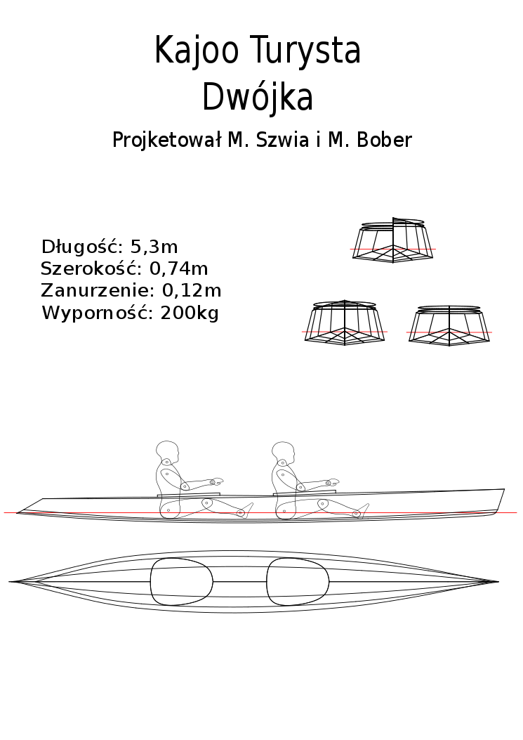

A jak szeroko i rzecznie a nie obić knykci prezentuje przykładowo nieodżałowan (ortograficznie też) Marcin:

Excuse me, protoplasta był dziełem dwóch autorów... ;)

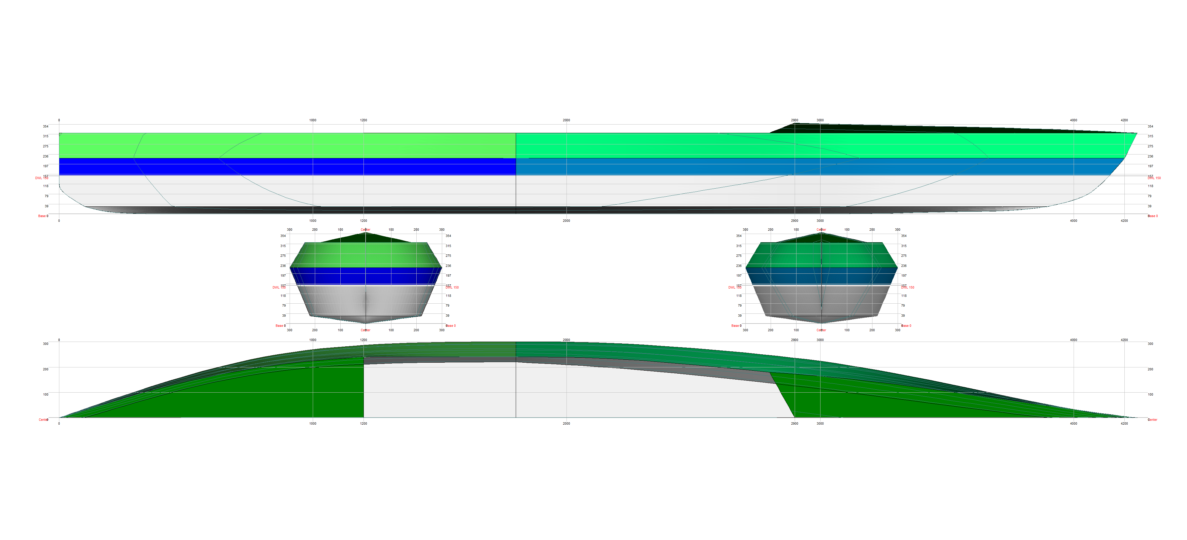

Tylko jak mówiłem we wstępie chcę krótki kajak poniżej 4,5 m. Obecnie celuję w 4,25 m.
Płaskodennego nie chciałem robić. Zastanawiam się nad dwoma listwami symetrycznie obok kilu na których by się oparł albo jakimś wzmocnieniu. Myślałem dać na dno sklejkę 6-8 mm dobry pomysł? resztę 4 mm
kajaczek9_Linesplan.png [ 262.33 KiB | Przeglądane 3158 razy ]
Mój projekt przez to że jest wąski i krótki wyporność ma 170 kg przy zanurzeniu 0,15 m (displ=0,17), 190 kg przy zanurzeniu 0,16 m, 220 kg przy zanurzeniu 0,18 m.
W temacie wzmocnienia zastanawiałem się nawet nad okuciem dziobu. albo czy by nie dać dziobnicy z litego drewna.
