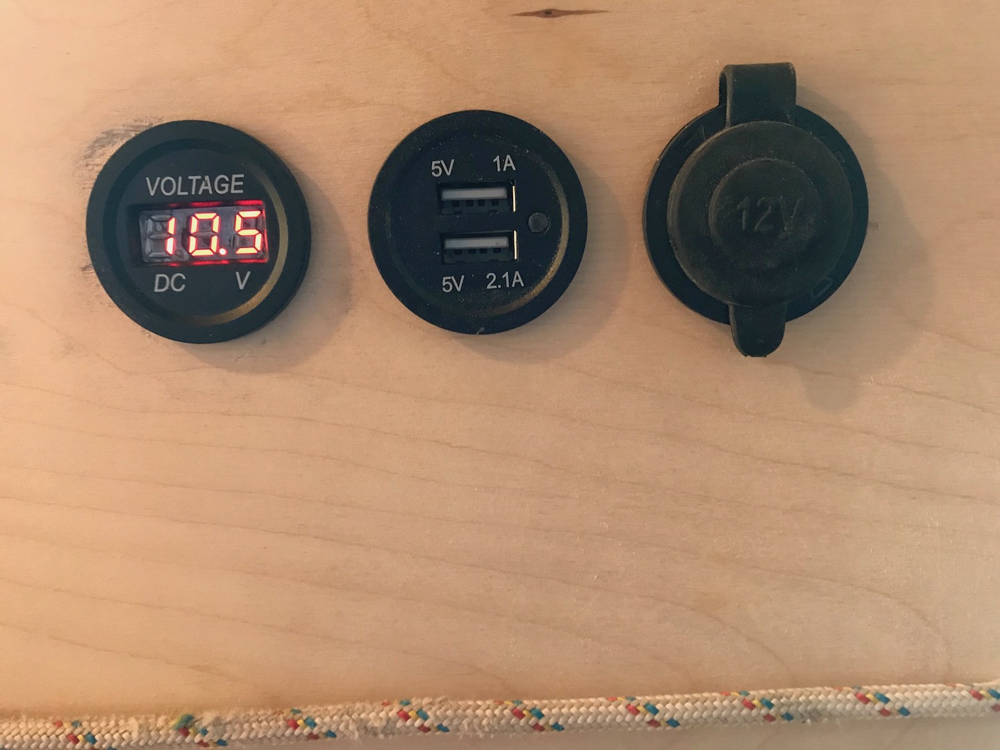

Mam pytanie, czy voltomierz oraz ładowarkę USB podłączyć do
akumulatora z bezpiecznikiem czy bez?
Chcę, aby akumulator (kwas 100 Ah, który ma napędzać silnik elektryczny)
służył również awaryjnie do ładowania telefonu lub pompowania materaca
pompką elektryczną

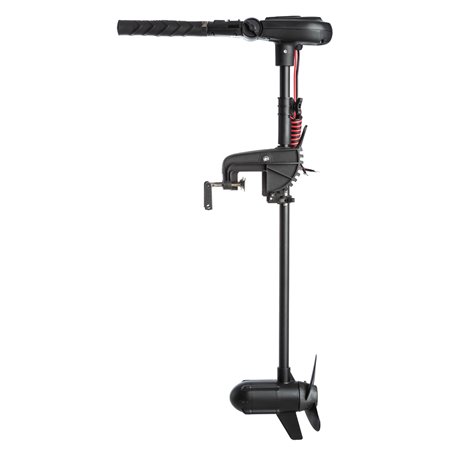

Ostatnie zakupy to: MPPT 20A wraz interfejsem bluetooth, silnik Jaxon XT 65 Lbs brushless,
na pokładzie jest już akumulator żelowy 100Ah. Aby dokończyć projekt muszę już tylko dokupić panel. I tu pytanie do użytkowników - mam 3 opcje:
1. elastyczny VOLT 200W
2. sztywny Victron Energy 215W (2x droższy..), ale wierzę, że dużo bardziej wydajny
3. dwa sztywne Victron Energy 90W (z czasem dołożę trzeci), ponieważ ma bardzo fajne wymiary
Ponizej kilka zdjęć: inspiracje z sieci i zdjęcia Pasji

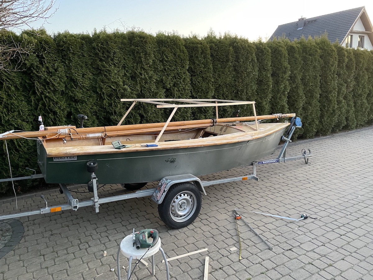

coś tam działam :mrgreen:
żeby to w miarę wyglądało - finalnie 1 panel około 200 Wp.
mam nadzieję, że utrzyma akumulator naładowany.
półkabina da też schronienie i nocleg...
