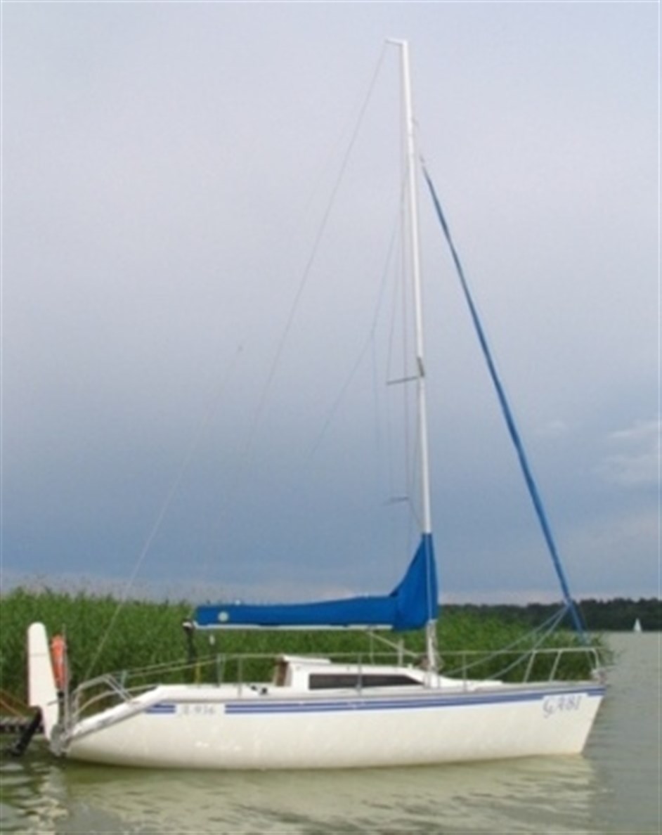

Tu jest jakby wzorzec Morsa:
mors.jpg [ 82.96 KiB | Przeglądane 1928 razy ]

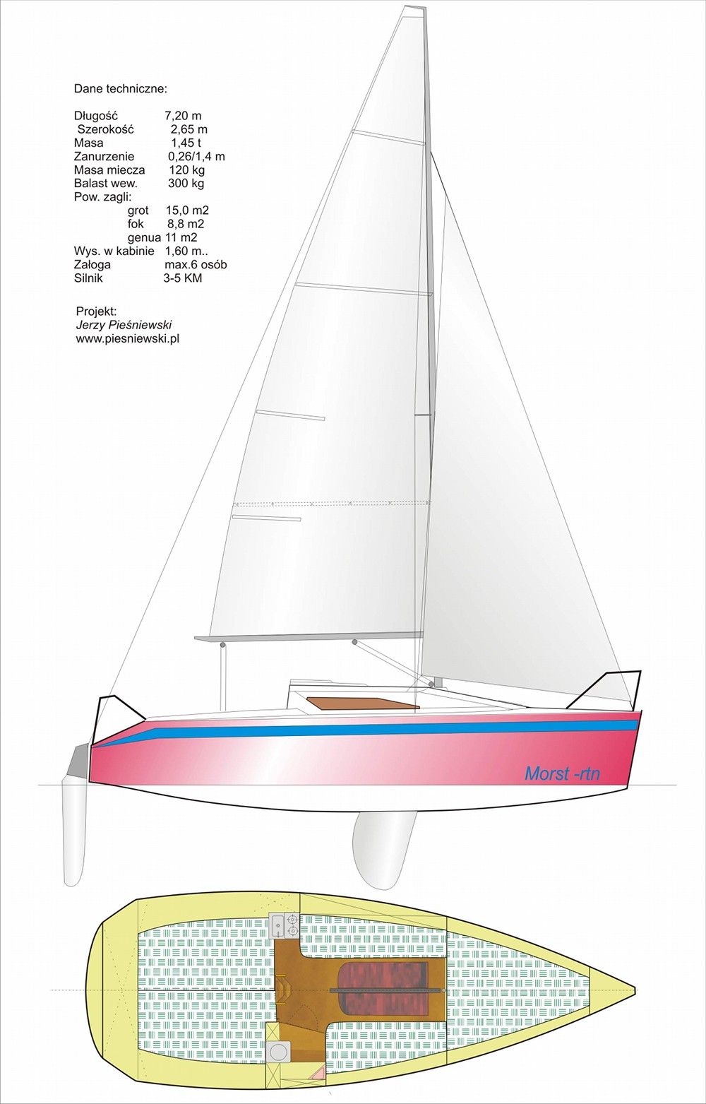

A, tutaj rysunek:
Na zdjęciu maszt wydaje się być za niski. Po prostu długość profilu = 9 m i tyle wynosi wysokość masztu. Likszpara poniżej bomu jest niepotrzebna, więc o ten odcinek maszt można by podnieść (ok. 80 cm) na przedłużce. Z drugiej strony miecz wygląda na obrotowy, czyli mało balastu... Gdyby go wymienić na szybrowy... :roll:
Ogólnie rzecz ujmując Mors, to nadal interesująca łódka. Pamiętam opowieść kolegi Jurka po powrocie z Mazur w latach osiemdziesiątych... - No, koledzy, muszę wam się pochwalić, że na Mazurach widziałem Morsa. - tu nastąpiło westchnienie i - A wiecie, jak on szybko pływa!? - Jurek był zwycięzcą Pucharu ArMATORA i na jachtach znał się doskonale.
