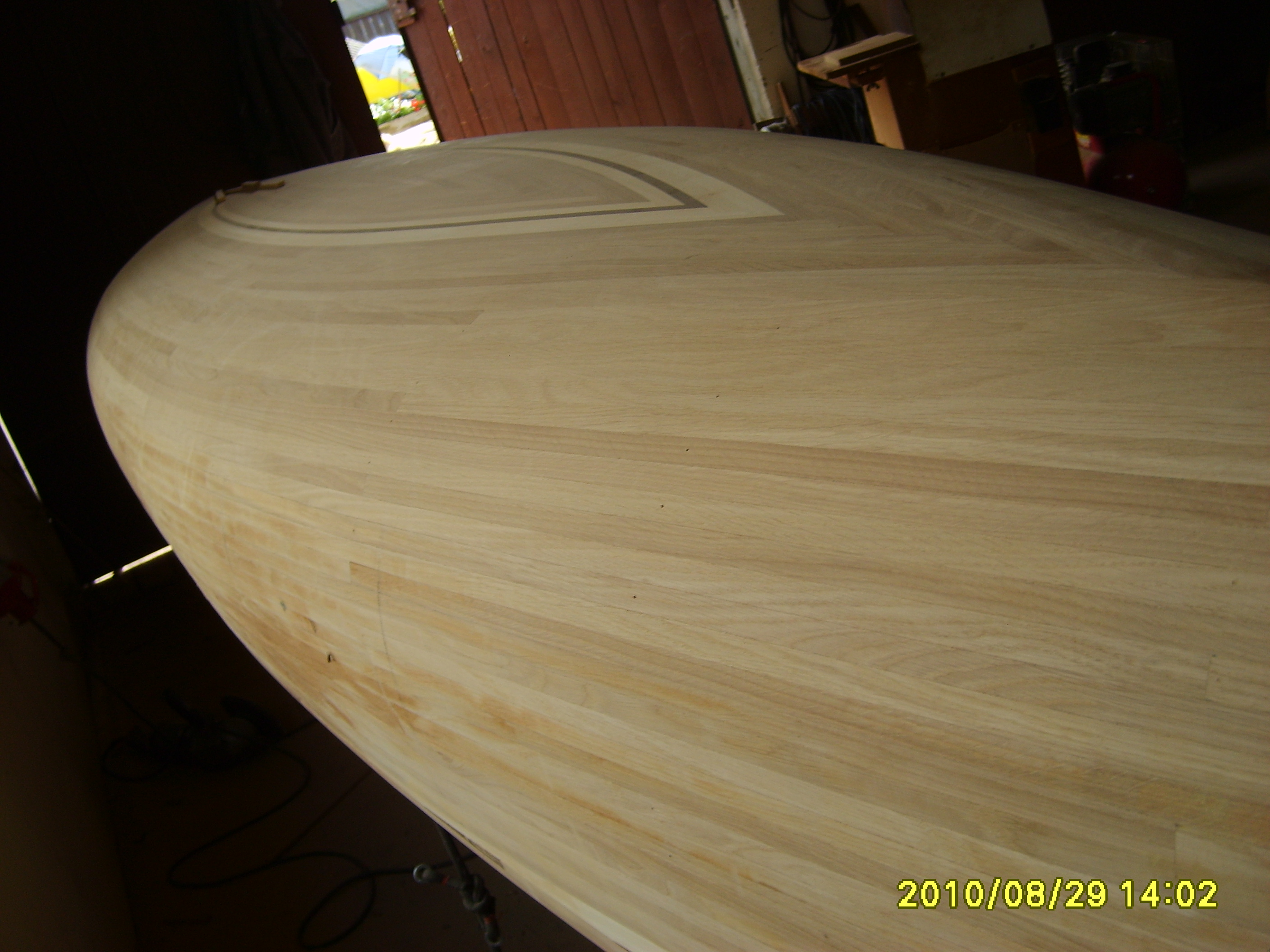

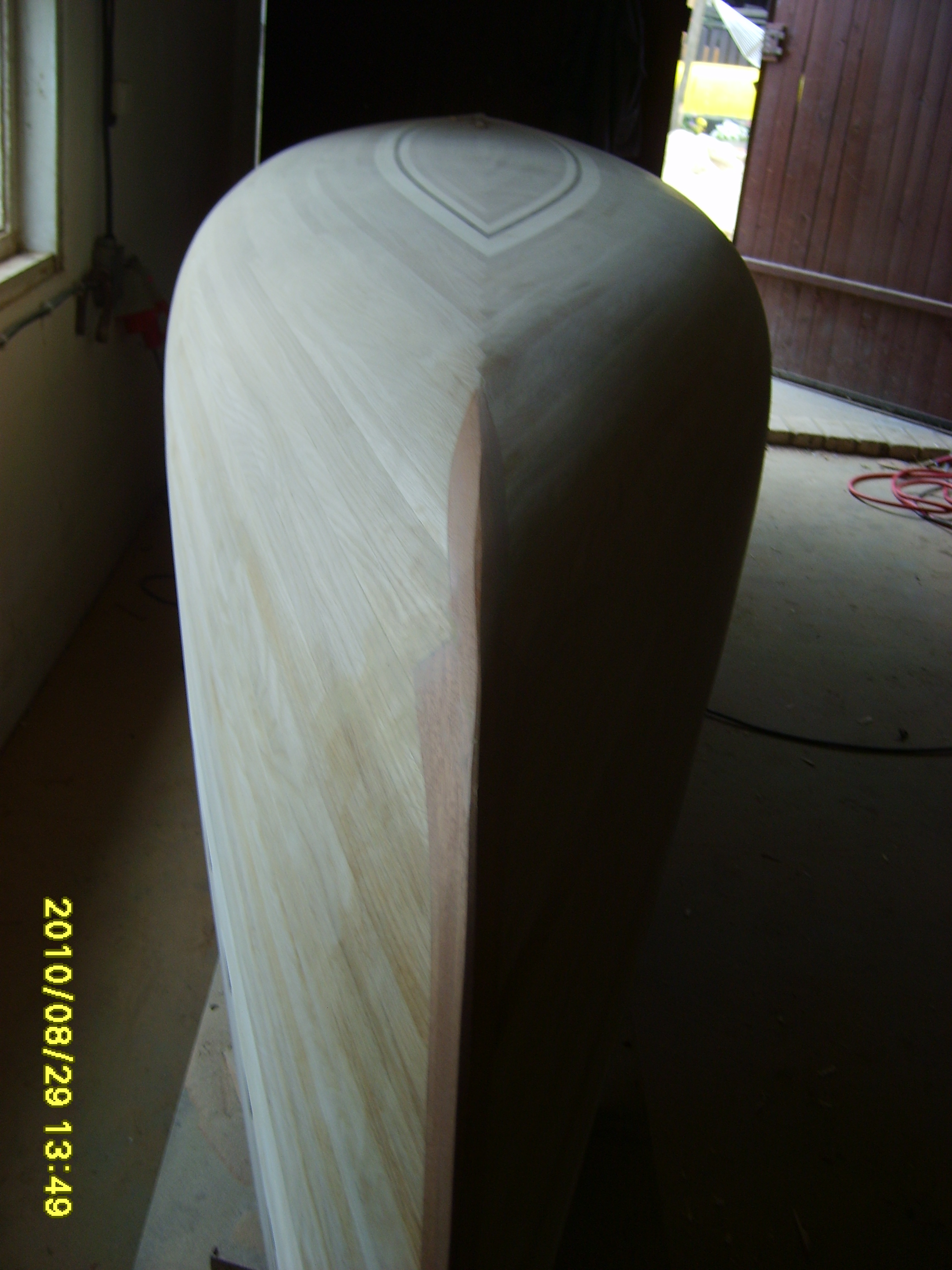

Ultra lekka łódka.
Do poszycia takiej konstrukcji najlepsze jest płótno – dakron termokurczliwy stosowany w lotnictwie na poktycia skrzydeł – nawet w najnowocześniejszych konstrukcjach. Można ten materiał dodatkowo impregnować i malować odpowiednio dobranymi specyfikami. Materiał zakupiony bez certyfikatu lotniczego jest tańszy i w pełni nadający się do takich konstrukcji.
W naszym kraju ciężko osiągalny. Telefonowałem do prawie wszystkich warsztatów napraw samolotów bez sukcesu. Zagraniczne produkty to między innymi CECONITE .
Tą nazwę wpisz na YouTube uzyskasz ciekawe doświadczenia do dalszej budowy twojej wspaniałej łódki.
W poniższym linku wyczerpująco wszystkiego się dowiesz z pierwszej ręki i fachowo opisane!
http://gaboats.com/boats/classic14.html
A tutaj też warto zajrzeć aby dalej budowa poszła gładko.
http://www.capefalconkayak.com/adirondackguideboat.html
Jeśli zdecydujesz się na zakup takiego płótna lub znajdziesz dostęp w naszym kraju to daj znać. Też jestem zainteresowany zakupem.
KET - Janusz
Na fotce canoe moja ćwiczebna pełno wymiarowa wykonana z rodzimego drewna łódeczka.
Z braku materiałów na ultra lekką konstrukcję zastosowałem na poszycie drewno.
WOW! Fajnie wygląda na tych fotkach - dobra robota! :respekt: :green:
Jak wygląda dzisiaj? Czy udało się już zwodować i wypróbować? Ile waży? Więcej fotek (może osobny wątek)???

ket napisał(a):
Jak napisałem powyżej ćwiczebna bo pierwsza moja z tej klasy./.../
Wymiary:
długość - 4750 mm
szerokość 970 mm
wolna burta 370 mm w najniższym punkcie śródokręcia
wyporność 350 KG
waga całkowita około 35 kg zważę to zobaczę.
Gratuluję i klikam!!! :D Super canoe!!! :) Proszę o więcej - przypuszczam, że nie tylko ja.
