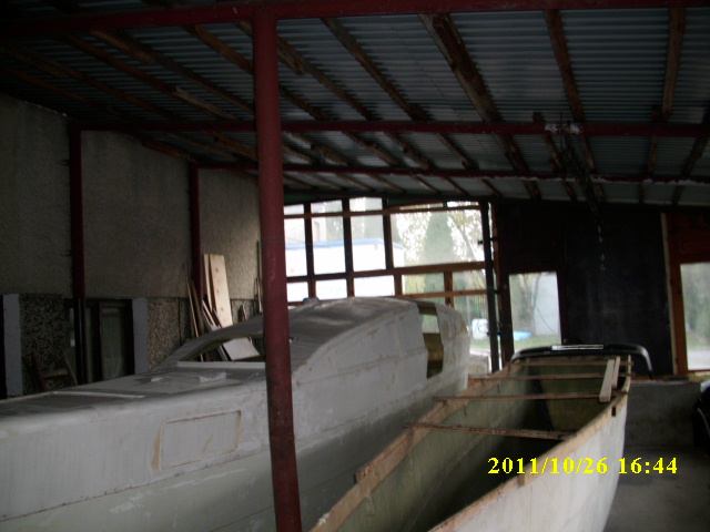

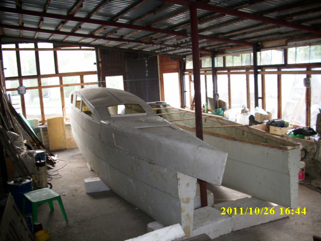

Stało sie :):) uporządkowac , ustawic odpowiednio i :)dalej Pozdrawiam

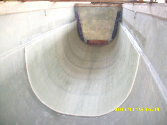

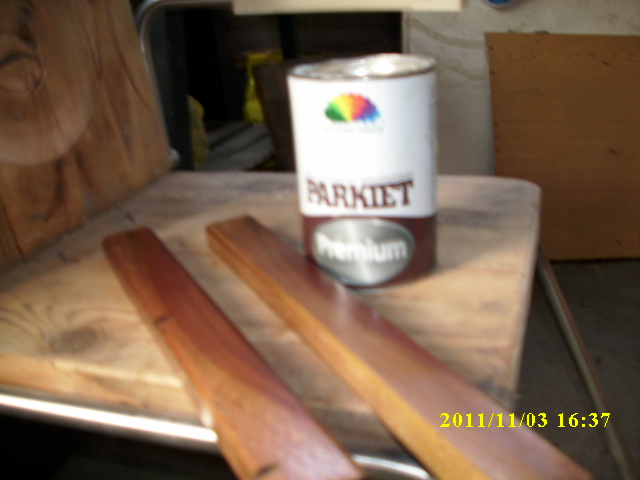

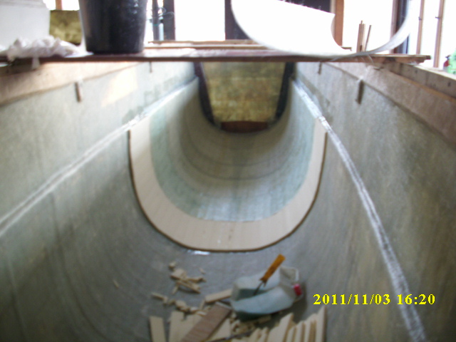

Witajcie :) Ze wzgledow jenak na niska temperature ,zwłaszcza w nocy, porobilem pruby z polimalem , dodajac naftanianu kobaltu i utwardzacza - wyszło cacy :) Wklejam pianke 10 mm do pływaka drugiego jako ocieplenie-wyciszenie-a przy okazi sztywnosc poprawi i zwiekrzy niezatapialnosc !Fajnie poszlo 1/3 zrobione. Aha : poruszaliscie gdzies na forum temat klei i lakierow do drewna a wiec- kiedys przed laty hehehe nioslem w reklamowce lakier do parkietow. reklamowka sie rozerwala i jedna puszka wylala sie na betonowy chodnik i wyobrazcie sobie do tej pory ten lakier tam blyszczy!:) no moze juz nie blyszczy ale to jakies 8-9 lat temu. Słonce ,deszcz ,mroz no a ile ludkow juz buty zdarlo ? :) Słyszalem tez ze warto za pierwszmy razem pociagnać szklem wodnym :) to tyle Pozdrawiam
nie próbowałem
gurool napisał(a):
Wklejam pianke
gdzie wzmocnienia?
gurool napisał(a):
lakier do parkietow
stanowczo odradzam!!
pierwszy raz słyszę!?

Otrzymał podziękowań: 136
Dobry lakier położony na mojej mozajce po wycieku z grzejnika poszedł w piz.., a lakier położony na łódce (odradzany przez fachowców) trzyma ekstra.
Bądź tu mądry!? :lol:

marek48100 napisał(a):
gdzie wzmocnienia?
marku nam stopniowo od 5 na burtach do 8 na dnie ,warstw laminatu przy takiej malej szerokosci plywakow 110cm powinno wystarczyc ! Przy przesuwaniu -a juz tego doswiadczylem -przeprowadzka- plywak zdal egzamin ze sztywnosci /wytrzymalosci . tadek hahaha wlasnie lakiery :)
ale jakich?

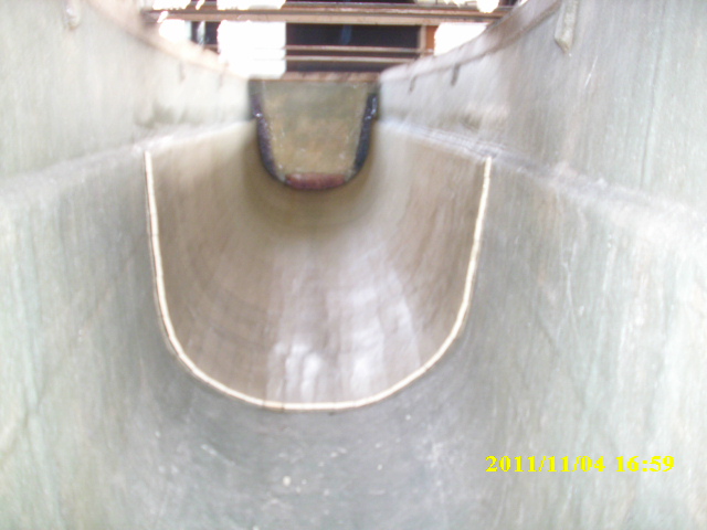

Witam :) Hmm

Reling napisał(a):
Jakie dałeś proporcje polimalu, kobaltu i utwardzacza (jakiego?)?
Remix :)zeby poprawic proces krzepniecia przy niskiej temperaturze ,dodalem -do juz wczesniej gotowej żywicy -na litr 5 kropli naftanianu kobaltu i podnislem o 1cm3 utwardzacza uniwersalny HDPE chyba. krople z pipetki do zakrapiania oczu > na oko :)hahaha dobrze schnie A dzis dalszy ciag pianki , fajnie idzie tadek
Czyli, rodzi się nowa metoda pracy: "NaTadka oko" :-)

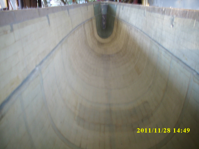

Oprucz malego paluszka, mam jeszcze dziewiec zdrowych :) Melduje -dolaminowalem pianke w poniedzialem .mam nadzieje skleis pływak w tym tygodniu :)Hellix dziekuje za link ,co sie dalo to poogladalem ale brak znajomosci jezyka :( rozumiesz :( Pozdrawiam tadek

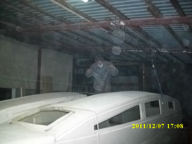

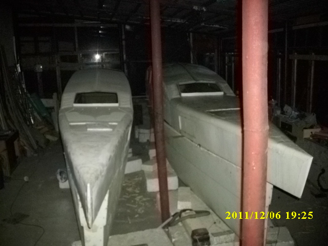

Param :) Pogoda byla tak laskawa .melduje o postepach ,sklejanie drugiego plywaka .Nastepnie konstruowanie i spawanie polaczenia całosci !.Pomalusiu do przodu :) Pozdrawiam .tadek

szpiszpak napisał(a):
Normalnie szczena opada
A mnie rece :) Dopasowalem ,teraz do pracy na nocke a jutro moze sklaje :) Pozdrawiam . tadek
