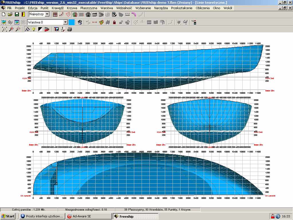

PostNapisane: 11 sty 2012, o 00:07
Posty: 14014
mbober1 napisał(a):
Problem czytania się rozwiązał.
Po naciśnięciu że ok dalej pozostaje angielski.
Nie spotkałem się z problemami, patrz fot
(ale miewam tego niemca od skarpetek) :lol:
Ja chyba wyrzuciłem jedną z lokalizacji (czy nie angielską) i na jej miejsce wstawiłem polską ale pod stara nazwą.
Próbuj - u mnie działało
- ale to był Freeship starsza wersja Delftshipa.
Długo potem zwaliłem Wdułę i już do nowego nie wgrywałem nic ponad internetowe wymagania. :cry:
A teraz uczę się linuxa i jak na razie nie wiem
czy takie coś będzie tam dostępne.
Linie teoret do dyskusji.jpg [ 118.56 KiB | Przeglądane 7689 razy ]
PostNapisane: 14 sty 2012, o 22:37
Posty: 9316
Otrzymał podziękowań: 2224
Ten błękitny przypomina trochę NZ:
:cool:

lj78 napisał(a):
...ale w którym miejscu?
Spód bulba w NZ jest podobny do części kadłuba poniżej KLW.
Przemek
PostNapisane: 14 sty 2012, o 23:52
Posty: 9316
Zakryjcie część podwodną i spoglądajcie tylko ponad lustro wody. ;)
