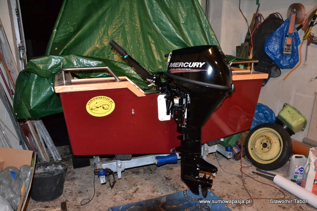

Moja skorupka dostała nowy napęd Merkury 9,9 KM .
DSC_1605.JPG [ 206.76 KiB | Przeglądane 7014 razy ]

Po przeliczeniu wszystkiego waga łódki łącznię z gratami jak kotwice osprzęt ,silnik , paliwo , wiosła około 300 kg .
Łódka pod silnikiem Mercury 4T 9,9 km uzyskuje zawrotną prędkość max 15 km/h bez względu na ilość pasażerów , szukam silnika 2T około 20-30KM .

Łódka ma chyba mniej, niż 4 m długości i masę około 300kg? Ile KM/kg potrzeba, żeby poszła w ślizgu? Czy ksztalt kadłuba w ogóle pozwoli na ślizg? Moim zdaniem, dasz z 50KM i niekoniecznie pójdzie...
Gdyby, przy tej samej masie, łódka była dwa razy dłuższa, to mogłaby przy 15KM iść ponad 20km/h bez ślizgu.
