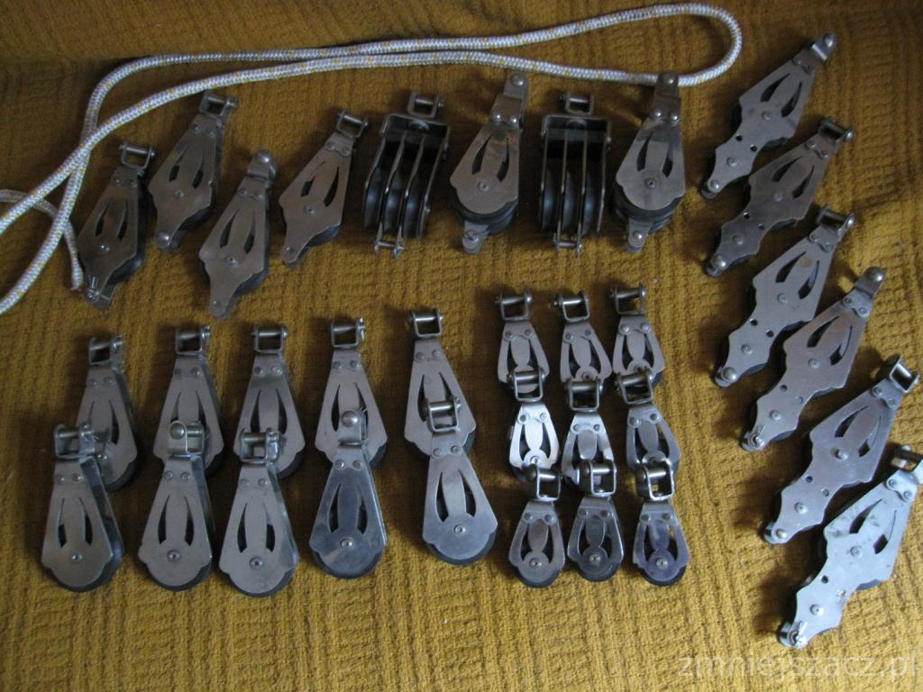

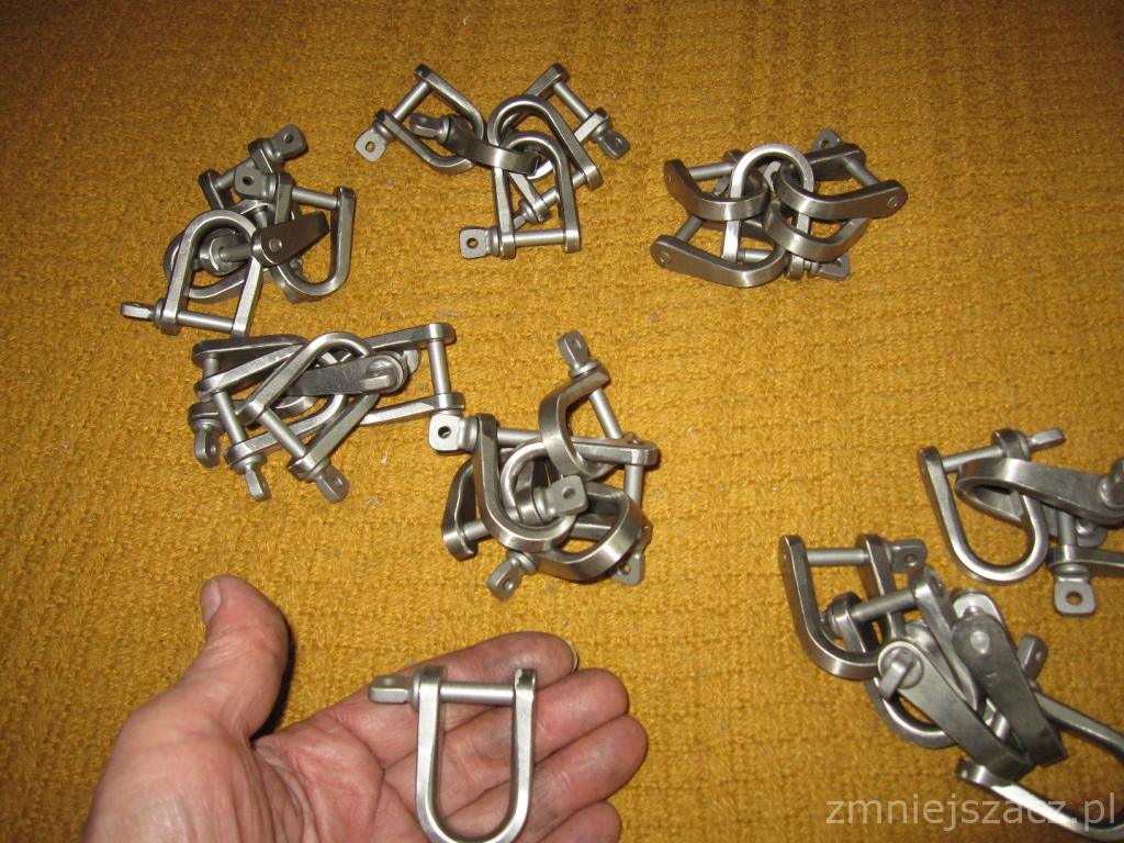

bliżej , wyżej , dalej a ciągle za mało :( ALE :) :) :)
12143558_IMG_0189.jpg [ 130.31 KiB | Przeglądane 8513 razy ]
Ciężko żyć lekko ! :)

by zobaczyć orientacyjny rozmiar :) NO Zawdzięczam je super ludziskom pod przewodnictwem Czesława :) ze Złotnik . Dziękuję i proszę o jeszcze :)

Stępiłeś krawędzie blaszek przed montażem? Z lasera wychodzą bardzo ostre. Mogłyby kaleczyć linki.

Oczywizda że są potępione :) Takusiu . mam tez blaszki do stoliczków pod knagi , do krętlików różnego rodzaju i smaku no i szekla i szekle :) i rolki do orgianizerów i i i :)

Noooo powiem Tobie że bloczki jak bloczki, ale te szekle są zajefajne !!!
Piękne są!

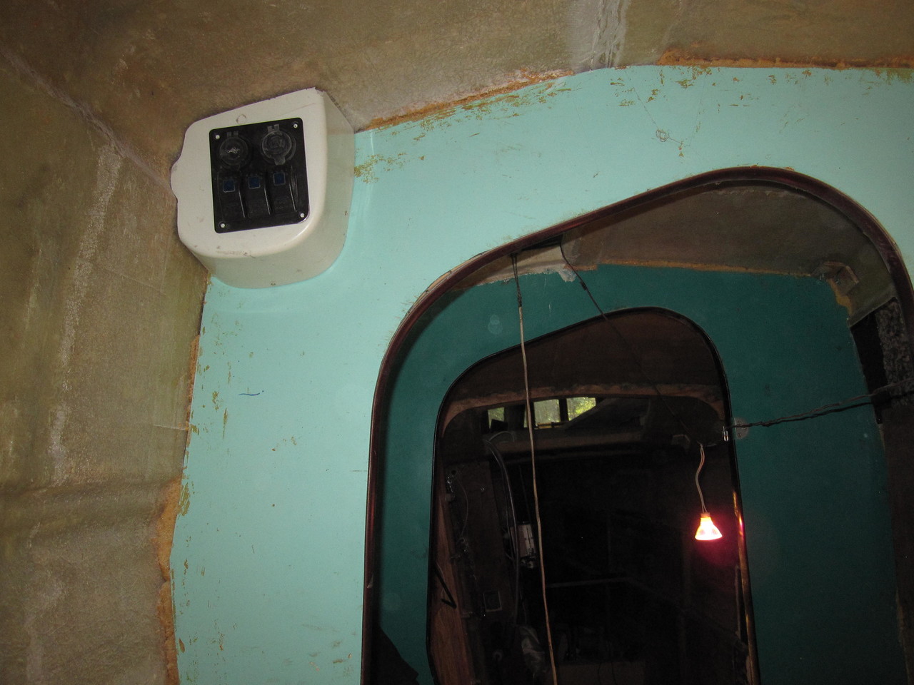

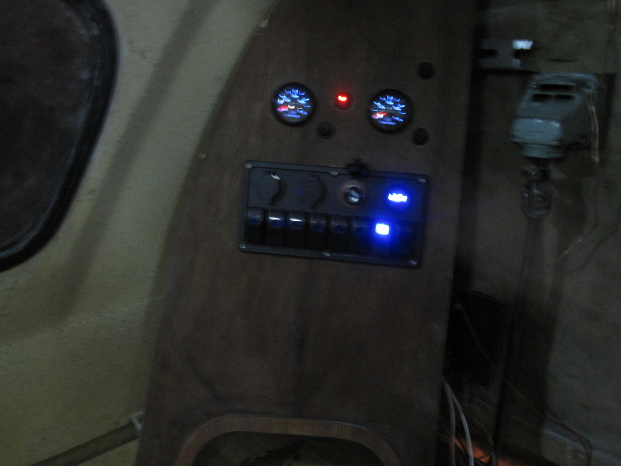

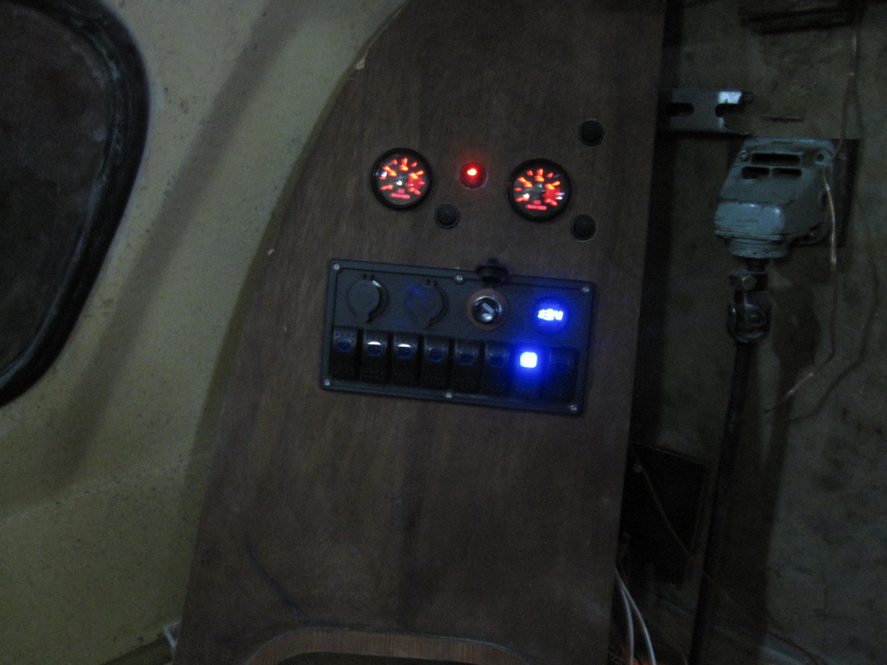

Panel sterowania :1 oświetlenie wewnętrzne.2 zewnętrzne.3 nagrzewnica wody.4 ogrzewanie pow.nadmuch poprowadzony do pływaków .5 lodówka. 6 zasilanie do pływaków. 7 na razie wolny. 8 oświetlenie nawigacyjne. a to Pantograf, raczej winda silnika/ przymiarka,

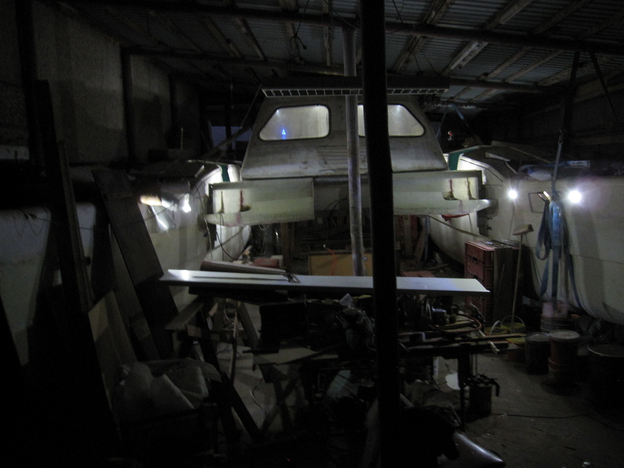

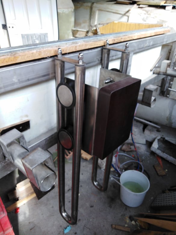

Serwus .wykasowałem post gdyż, nie udało mi się jednak wstawić filmiku :( niestety. A dziś ,może zacznę od .każdy kawałek złoma ,przyda się koło doma .pęknięte stare wiadro od mopa .w nim wylaminowałem dwie ćwiartki. Ćwiartki to wiecie co to je :) po obróbce wyszły fajne puszki pod Sterowniki do pływaków .wiadro dokonało żywota :)

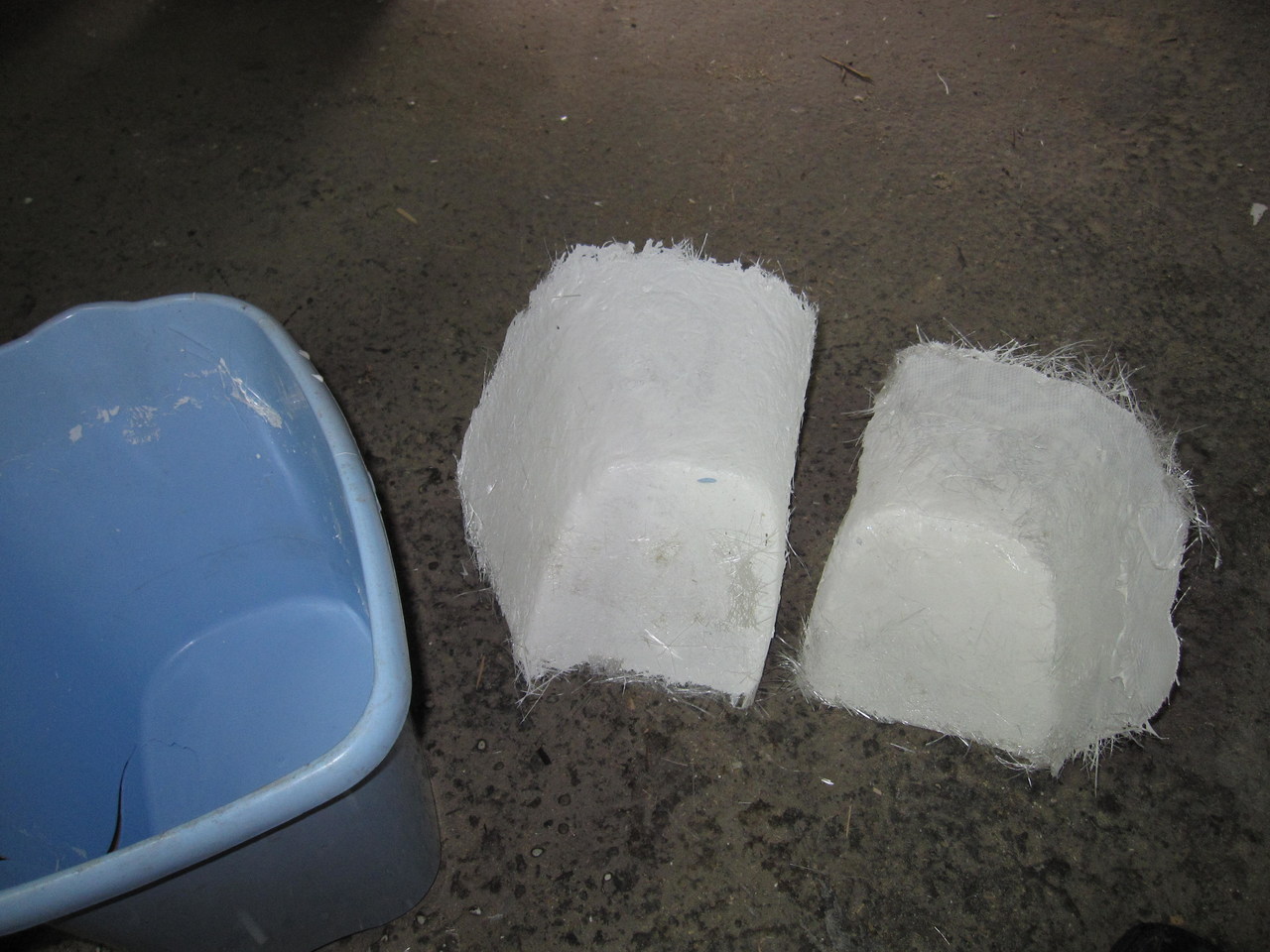

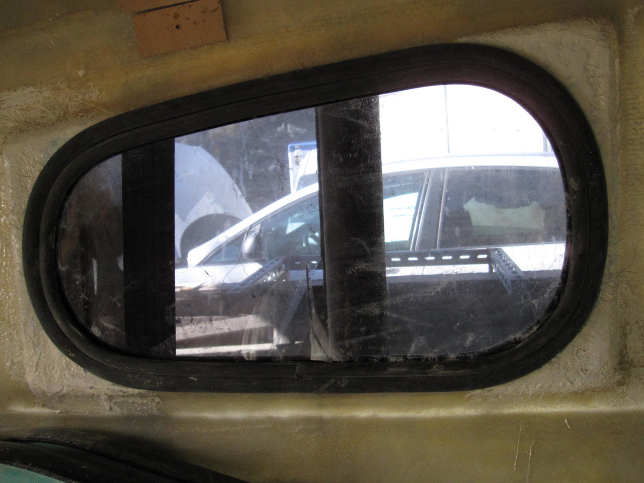

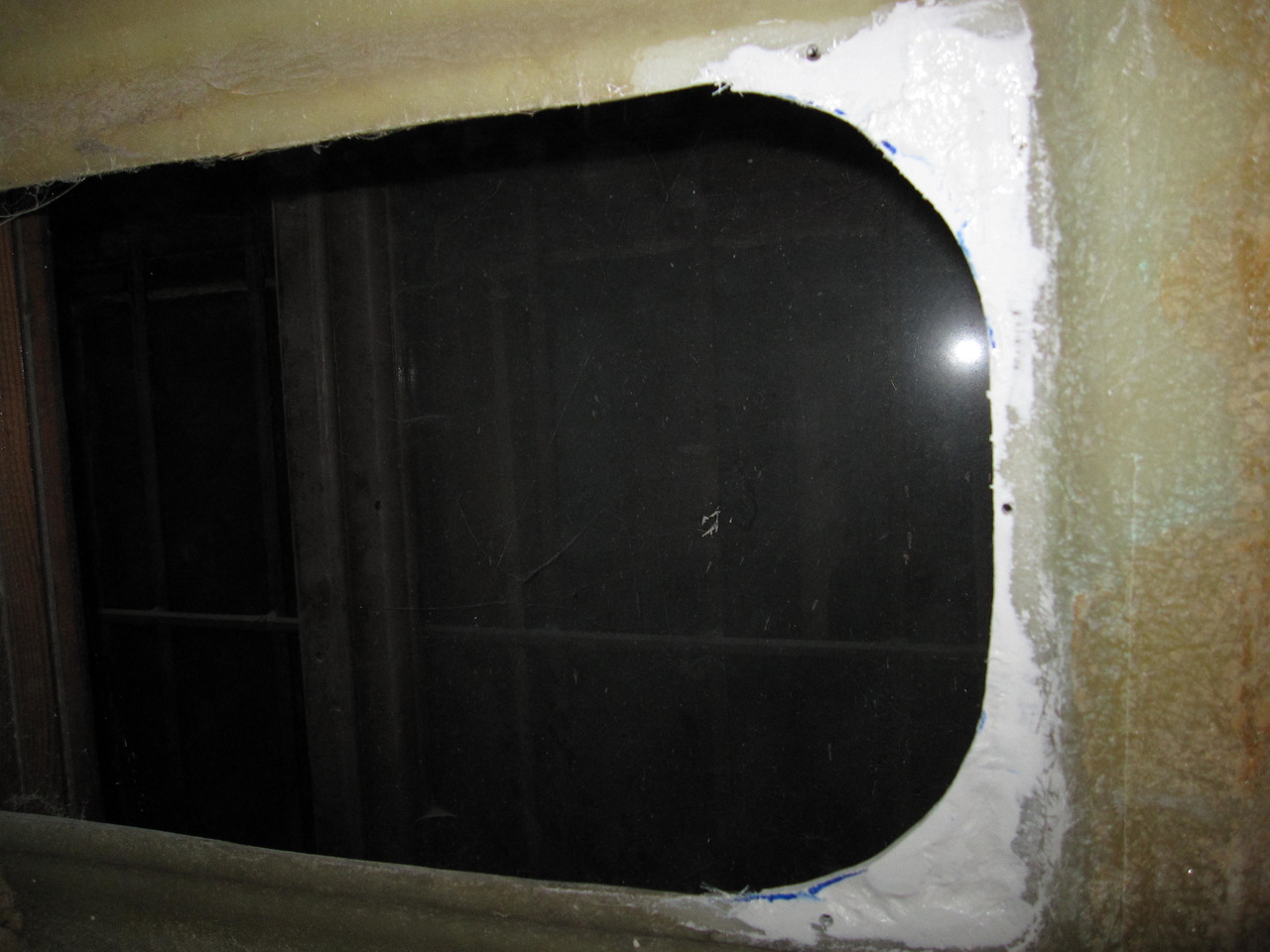

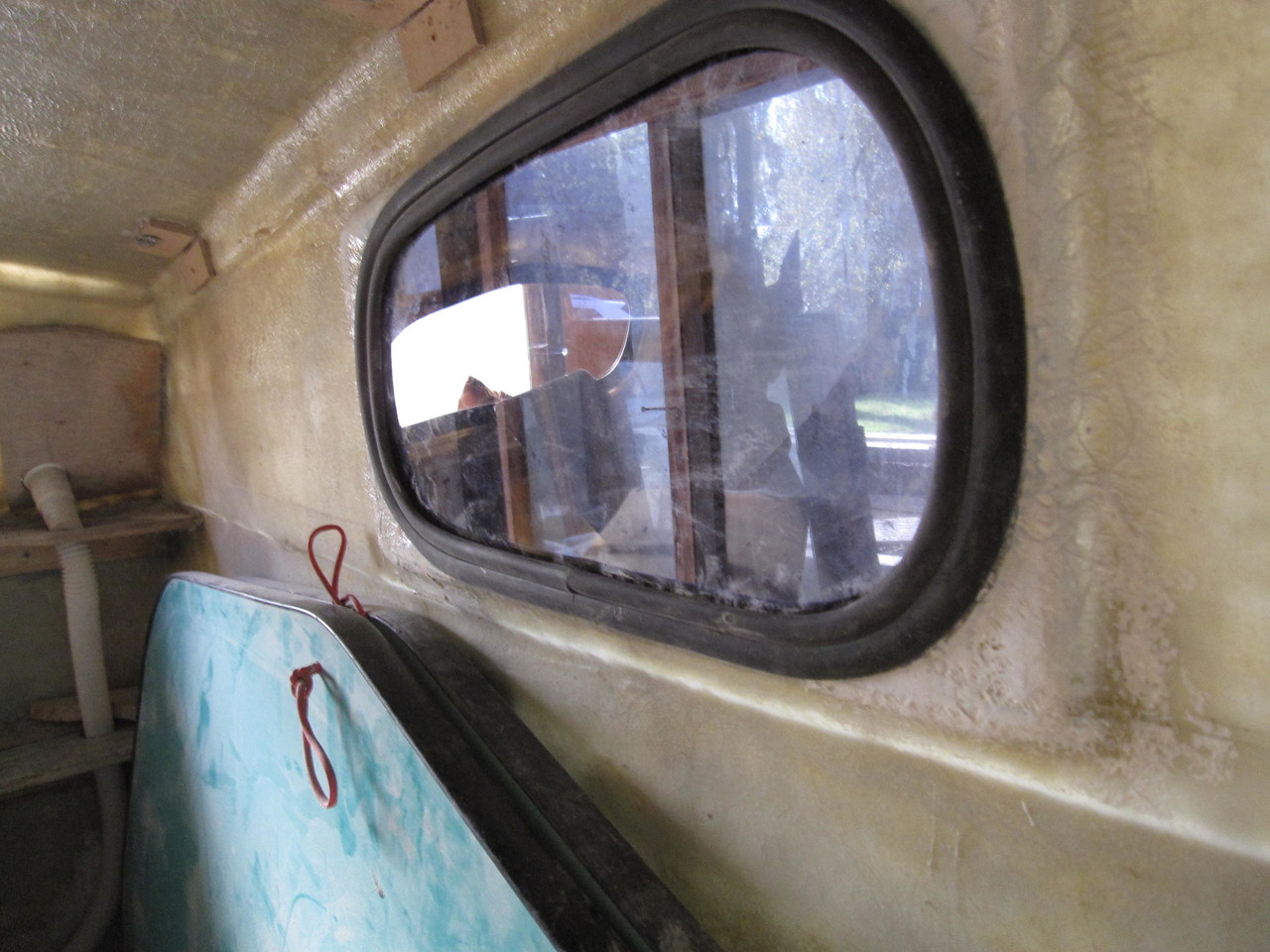

Serwus :) Dosyć kłopotliwe nie przemyślane rozwiązania CZA zmienić. Okienka w pływakach miały być montowane w ramkach mocowanych śrubami z jakimś uszczelniaczem. Zakupiłem jednak gumową uszczelkę samochodową z klinem .Wymagało to jednak zmiany wykroju okien, na łagodne łuki w kątach okienek. musiałem zakleić katy i wyprofilować na nowo. Jeszcze tylko 6 szt :) Pozdrawiam . NO
