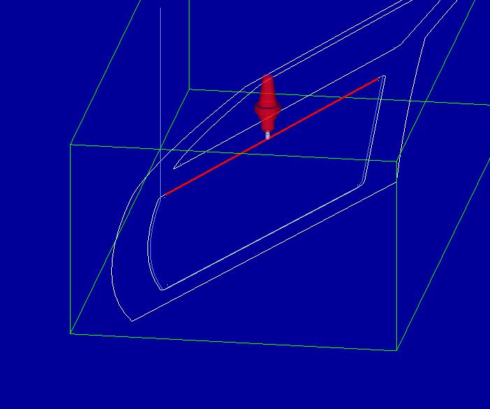

Więcej problemów do rozwiązania będzie z oknami z przodu, bo mają być z belek 50x100 lub cos koło tego, i teraz nie dośc ze trzeba nadac im kontur, to jeszcze pod katem, zeby przylegały do przedniego daszku i do dachy nad sterówką, a przy okazji patrząc z góry byly w formie klina.
Wrzuciłem to sobie do Cama, zeby sprawdzić pod jakimi katami musze to na maszynce ustawić, zeby ładnie obrobić na tyle, żeby potem ręcznie tylko dopiescić , zamiast strugac przez tydzień. No i żeby światło okna kraedzi dolnej i górnej było w poziomie.

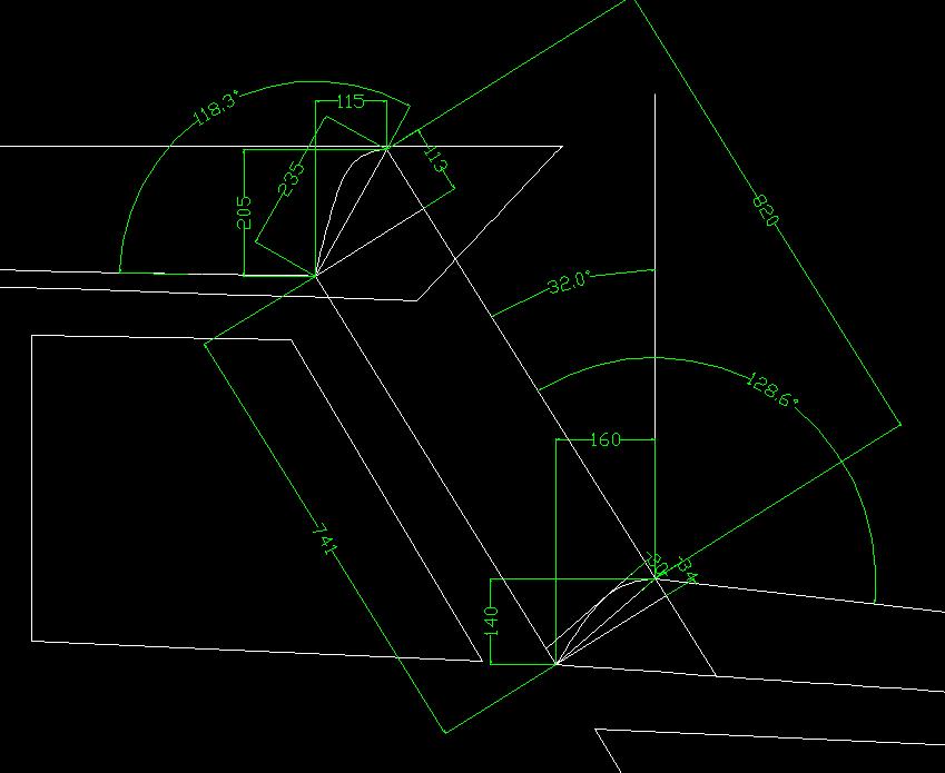

Wyciąłem dzisiaj nowe okna wg metody widzimisiowej z rzutu bocznego i pasują idealnie.
Fotki niestety nie mam, bo mi bakterie w aparacie padły, moze nastepnym razem jak przytrocze kawałek tylnejs cianki nadbudowki.
no ale co do metody, to na obrazku
wysokość dolnego łuku 30 mm, a odległość przedniej krawędzi do normalnej krawędzi ścianki kolejne 34 - 35 mm, tylko że tutaj normalna jest przesunieta ujemnie, więc zastanawiałem się czy to aby nie przesada, okazało się ze nie, bo oba luki soą przesuniete do przodu o 160mm, a łuk nadbudowki ma 140 mm wysokosci.
Wniosek z tego taki że cięciwa zamykająca łuk daje nam jego wysoośc, ale tylko w rzucie bocznym, normalna zaś daje nam odległość pomiędzy wierzchołkami.
widizmisie.JPG [ 50.28 KiB | Przeglądane 4474 razy ]
