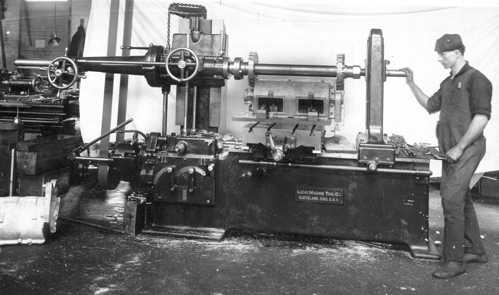

Właściwsze były by takie skojarzenia ;)
Zwróć uwagę na mechanizm wrzeciona z lewej strony ;)
Jak byś gdzieś taką widział to daj znać :) Chętnie kupię...
Ale z takim właśnie wrzecionkiem...
PS: Co do pinterest, to również zdecydowanie polecam :)
wyt.jpg [ 112.58 KiB | Przeglądane 5021 razy ]

Masz na dole zdjęcia tabliczkę producenta, więc pewnie tam najwiecej takich zabytków można znaleść, pas transmisyjny zapewne podąza do centralnego wału pod sufitem całej hali, a ten zaś do jakiejś lokomobili.
Wszystko pieknie sliczne, ale te maszynki bezpieczne nie są - w tamtych czasach mało kto zawracał sobie gitarę osłonami, no ale to tylko frezarko - wytaczarka pozioma.
Więc jako ciekawostka technologiczna do pokazania jak to działa.
