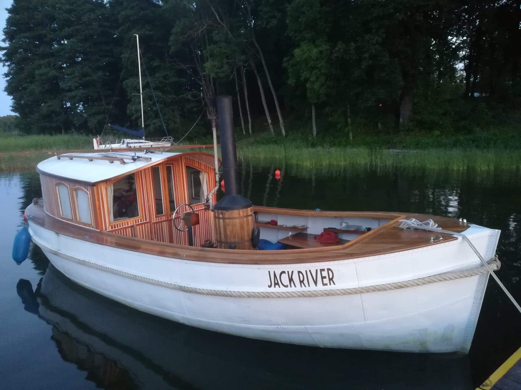

taka_jedna napisał(a):
Ciekawe czym te cacuszka opalane
W wakacje w Kietlicach spotkaliśmy takie cacuszko opalane drewnem. Kadłub stary, blaszany.
Ech.. Przepłynąć się czymś takim. Marzenie !!!! Pomimo że nie ma żagli
