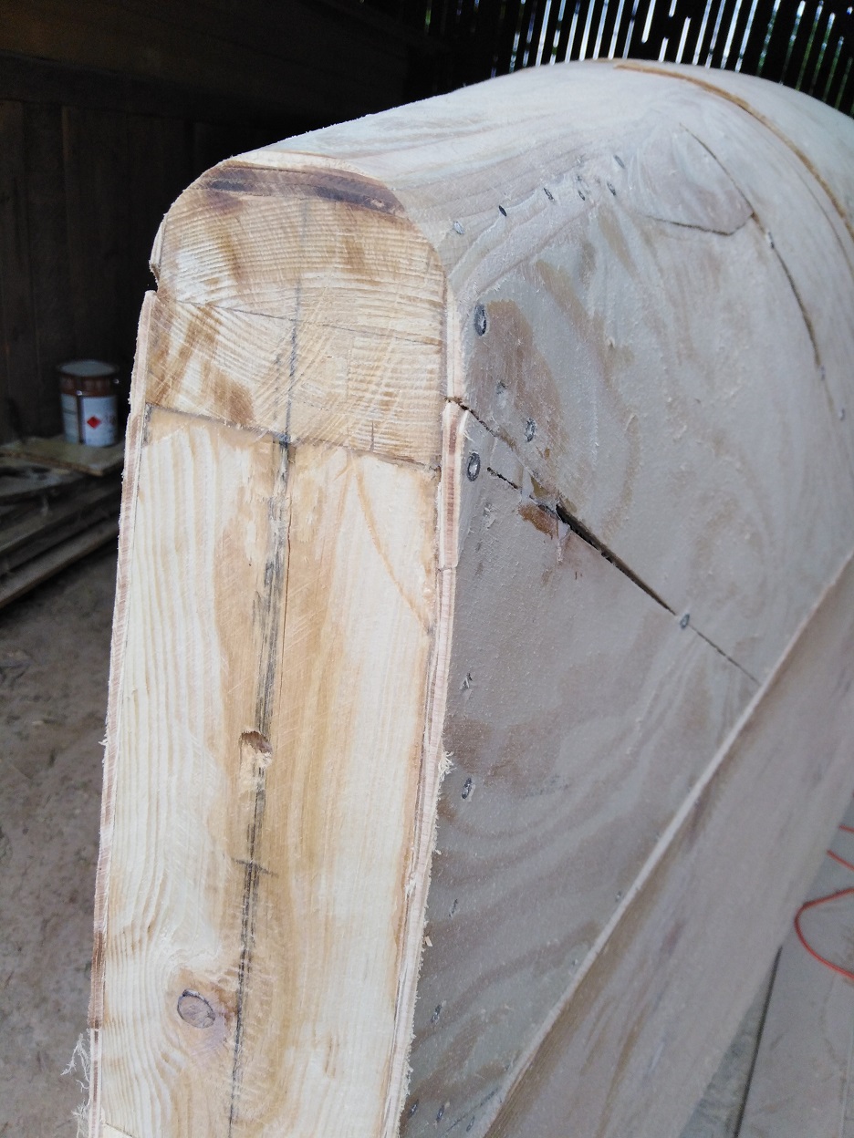

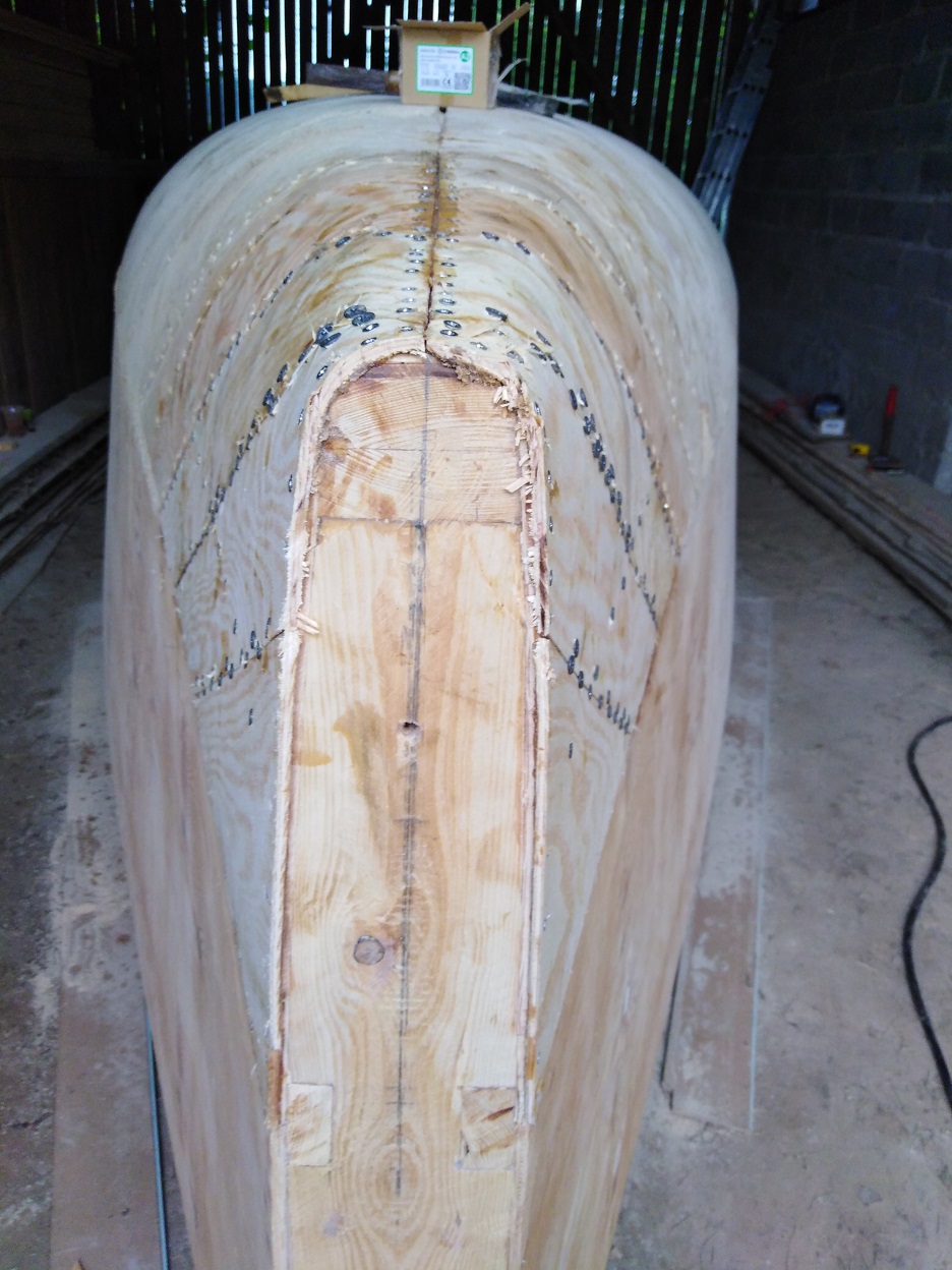

Dziś przywiozłem arkusz sklejki 4 mm, bo mi brakło na ostatnie paski . Zrobiłem też właściwe ukosowanie i profilowanie stępki wg. wskazówek Wojtka . No i oczywiście szpachlowanie i szlifowanie ..... W weekend powinienem skończyć poszywanie . A propos rzeźbienia , to kiedyś strugałem sobie osady do karabinków . Zostały mi 2 do skończenia i przede wszystkim długotrwały proces olejowania . Kilka tygodni , ale powstaje cudowna satynowa powłoka .

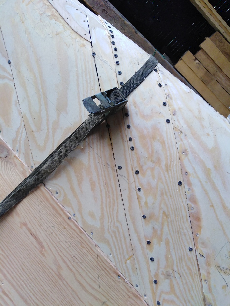

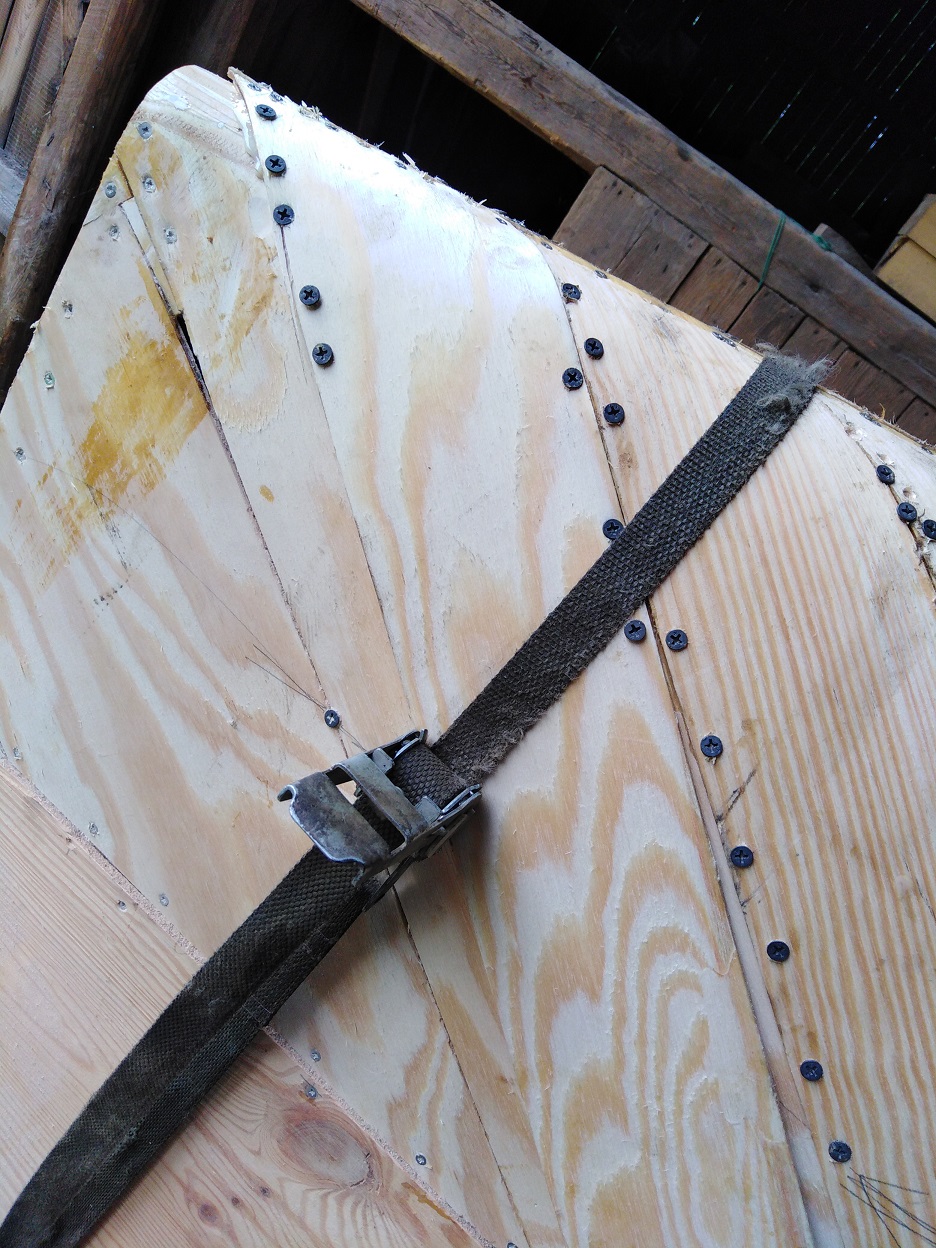

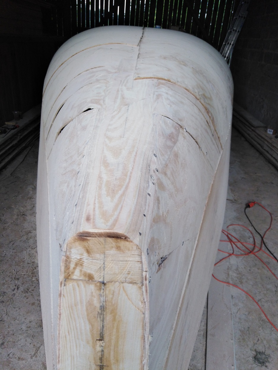

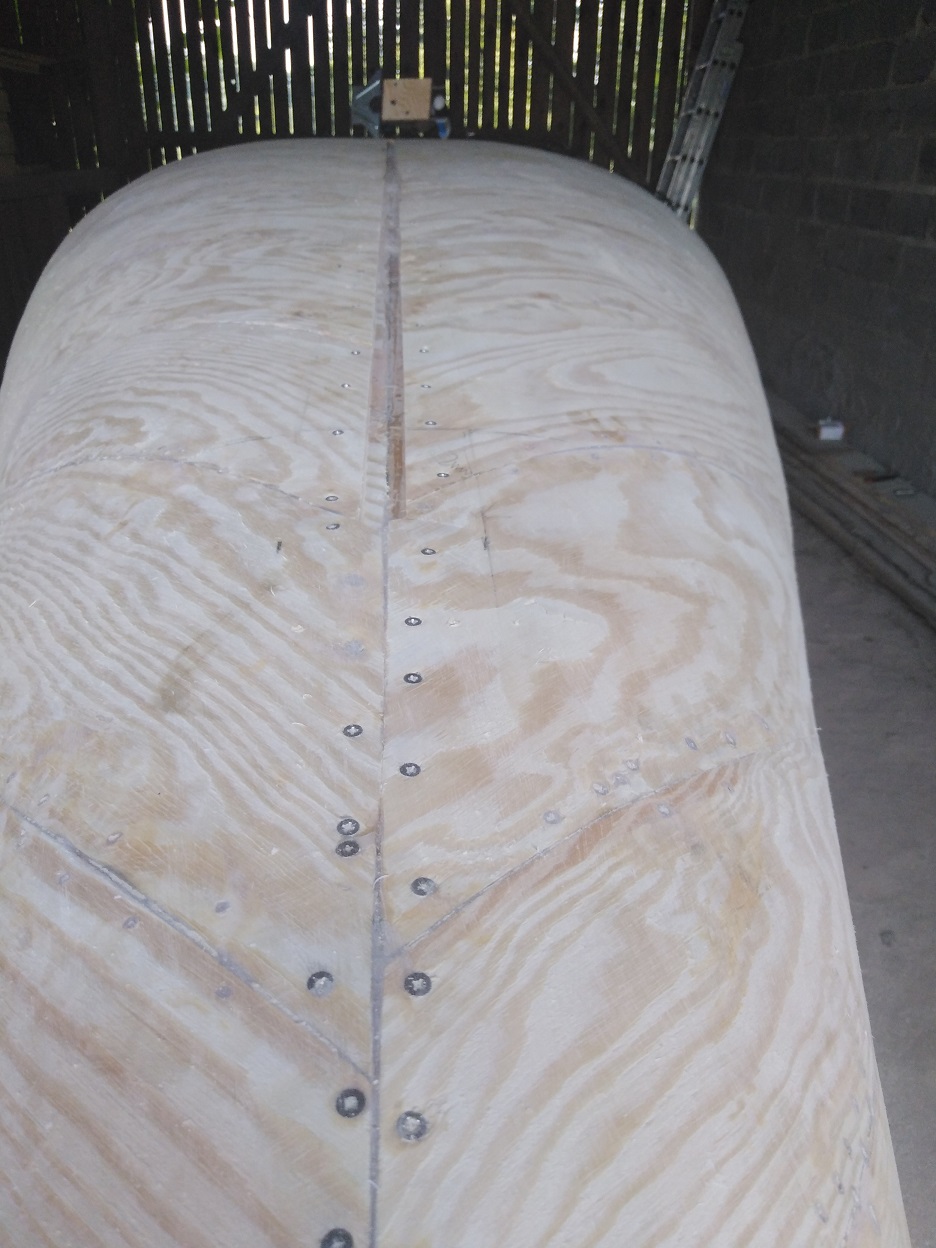

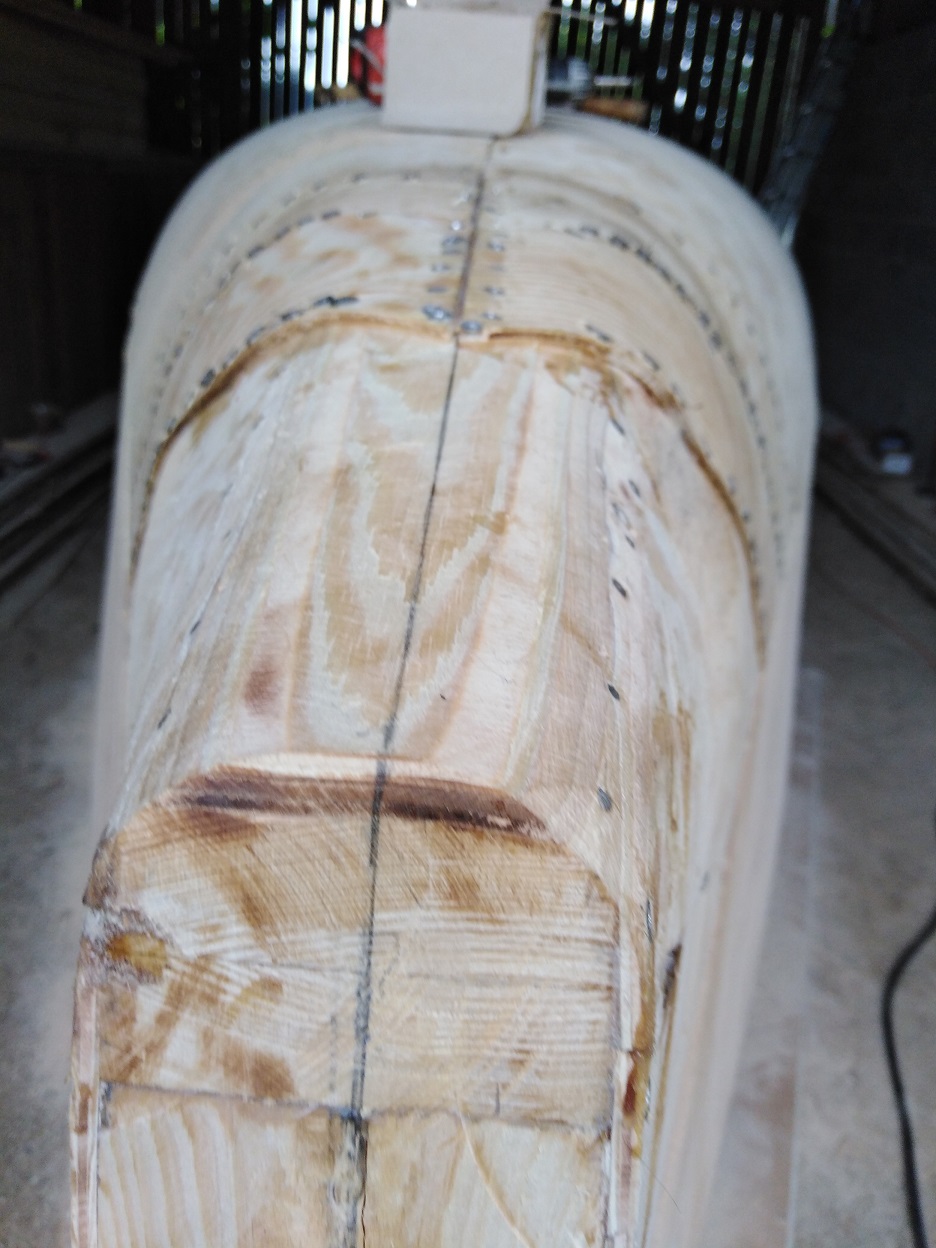

Ad rem. Przywiozłem sklejkę, więc kontynuuję poszywanie kadłuba . Przede wszystkim zukosowałem i zaokrągliłem stępkę wg. wskazówek Wojtka. Jeśli chodzi o układanie pasów , to zrezygnowałem z " torturowania sklejki " i przeszedłem na sado -macho : pasy , wiązanie , latex :rotfl: . A tak poważnie , to Wojtek tak świetnie zaprojektował ten ostatni odcinek , że udało mi się wyprofilować i położyć pasy o szerokości 10 cm.

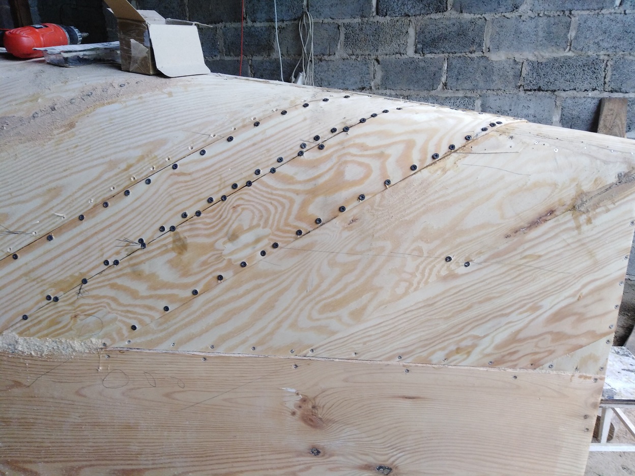

Poszywanie kadłuba sklejką zakończone . Jednocześnie szpachluję i szlifuję dziurki po wkrętach i szczeliny . Teraz jeszcze wyfrezowanie rowka w środku stępki i wklejenie paska sklejki 8 mm. Przygotowuję też nakładkę na dziobnicę .

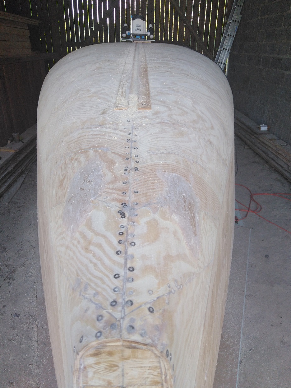

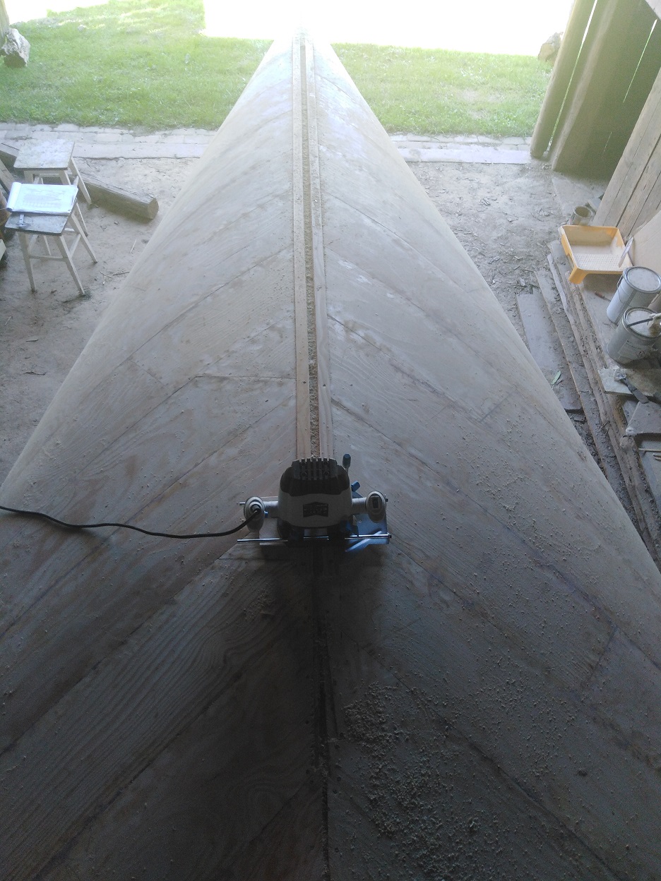

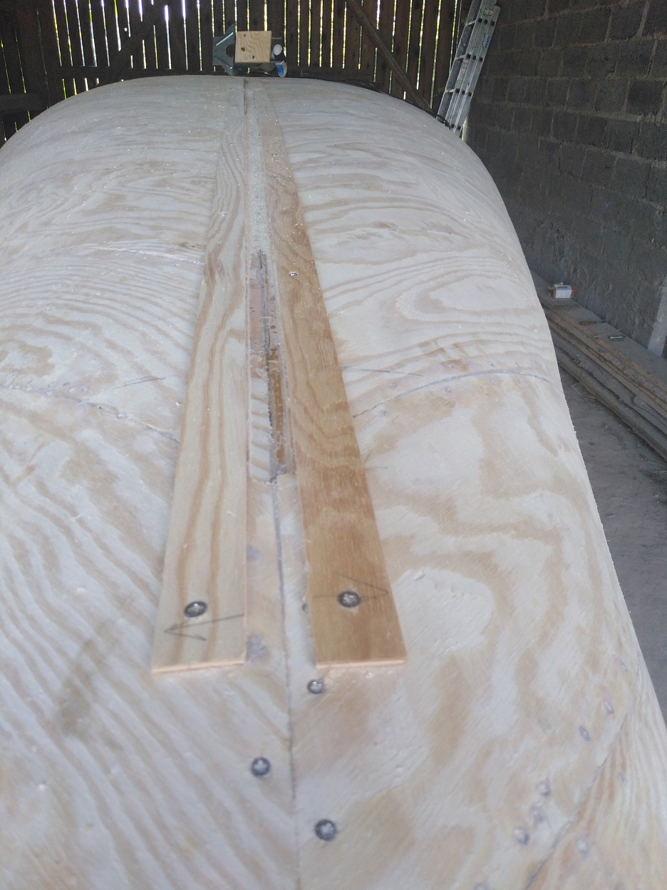

Melduję posłusznie , że prace zostały wznowione :D . Jest szereg lekkich prac wykończeniowych , które mogę robić w ramach rehabilitacji. Wziąłem się za frezowanie rowka na środku stępki . Później wkleję tam pasek sklejki 8 mm , który wyrówna nierówne końcówki pasów poszycia . Jako prowadnic użyłem odpadowych pasków sklejki 4 mm . Prowadnicę frezarki też trzeba zmodyfikować , bo inaczej pracuje . Z wycięciem pasków i 3 warstwy pawęży z arkusza sklejki 8 mm muszę niestety poczekać na wsparcie .
"To pies na baby" - jakby powiedział król Julian. Czas rehabilitacji, a tu robienie rowka aż wióry się sypią. ;)
