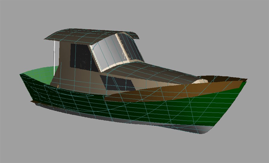

czepiam się co i raz proporcji, pokazałem kilka podobnej wielkości łódek, które mnie nie rażą. To, że ktoś śmiga w CAD-zie i ma halę z ploterem frezującym, nie znaczy, że zaprojektuje coś z sensem, finezją, smakiem
Mówisz, że nie ma smaku? :roll:
Na pewno lepszy, niż wersja pierwotna.
Ale skosy i kanty przy obłościach i takie tam ... :cry:

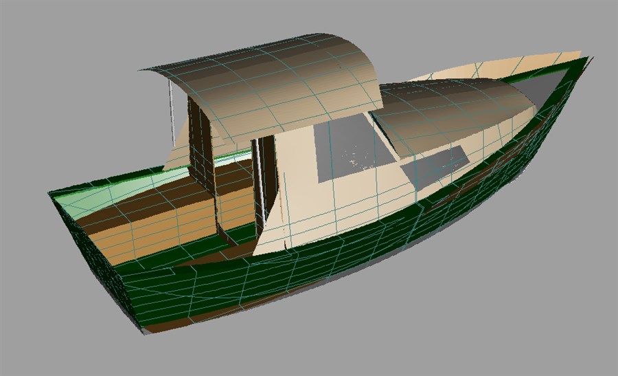

Pomijając kształt, urodę i wytrzymałość tej nadbudówki, to wydaje mi się że bardzo istotny jest wpływ tej konstrukcji na rozkład obciążenia łodzi w trakcie użytkowania. Pozostawienie niewielkiej rufowej części niezabudowanej będzie determinowało przebywanie tam załogi, a ta łódka chyba nie była projektowana do tego żeby wszyscy siedzieli na rufie. Zwłaszcza że budowniczy nie zakłada możliwości użytkowania dachów nadbudówek.

bartuss1nowy napisał(a):
Pewnie fiknie koziołka do tyłu?
Nie, nie fiknie, po prostu będzie dużo gorzej pływać niż było to w założeniach projektanta, dla wielu jest to jest to istotne, chociaż wiem że dla ciebie akurat to jak łódka pływa jest najmniej ważne. Grunt że pływa właściwą stroną do góry i nie tonie za szybko... :mrgreen:
PostNapisane: 22 sie 2017, o 12:50
Posty: 9305
Otrzymał podziękowań: 2224
Masa nadbudówki skoncentrowana jest na śródokręciu. W sterówce przewidziano dwa fotele dla sternika i nawigatora. Pod nimi jest największa szerokość kadłuba. Boczne siedziska w kokpicie nie zachęcają do siedzenia w czasie biegu łodzi, z uwagi na ich położenie. Na pawęży ma być silnik przyczepny, plus wyposażenie, który może przyciąga uwagę w porcie, ale hałas pracy raczej odpycha załogę do przodu. Tak wiec, jeśli w kokpicie usiąść, to w przedniej jego części, co powoduje przesunięcie obciążeń ruchomych ku środkowi wyporu.
CDm2.jpg [ 74.04 KiB | Przeglądane 5852 razy ]
Użytkownik, przed wypłynięciem, sam oceni jak zaształować masy bagażu i zaopatrzenia, by wycieczka była udana. Zapewne pomogą w tym próby na wodzie, regulacje, ustawienia i przesunięcia. A na pewno pomoże zabudowa wnętrza kabiny. :cool: I kotwica na dziobie. ;)
