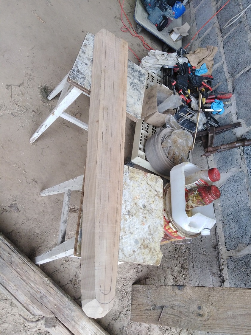

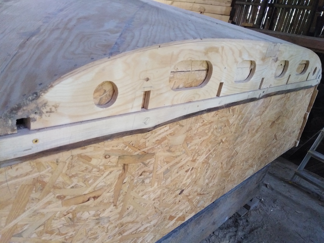

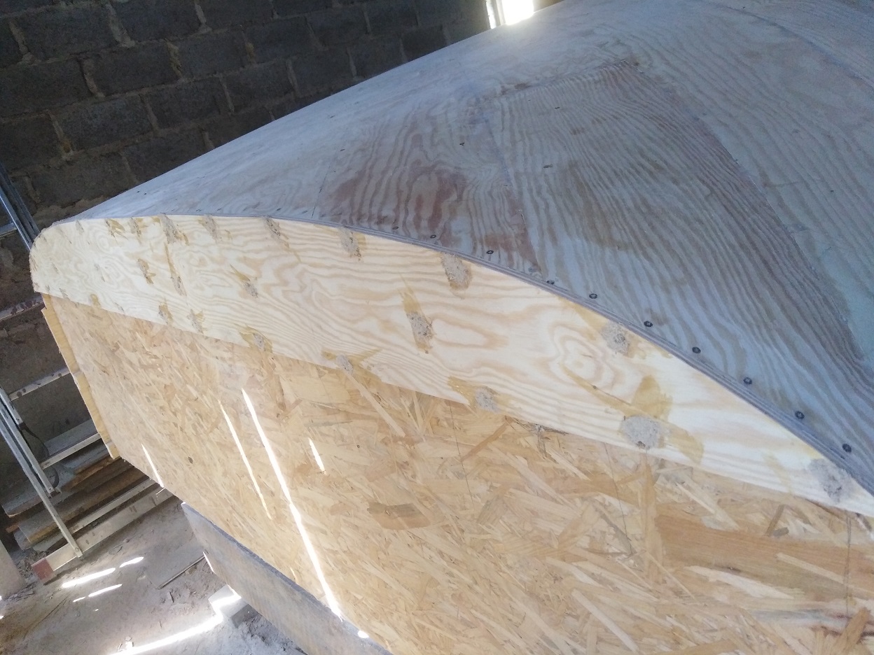

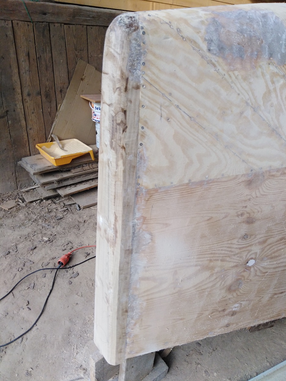

Nakładka dziobnicy wycięta, wstępnie obrobiona i przyklejona . Szpachlowanie i po trochu szlifowanie.

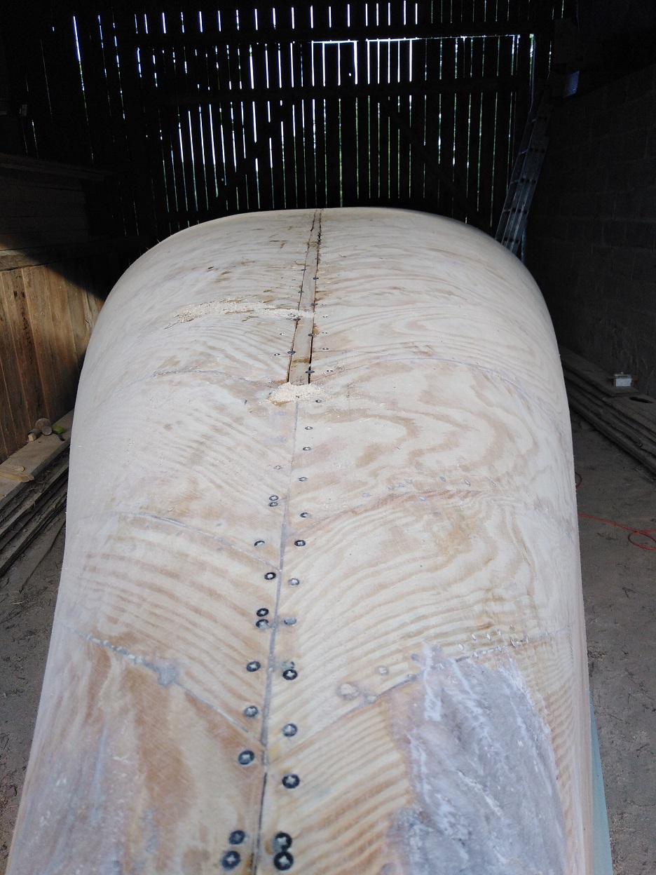

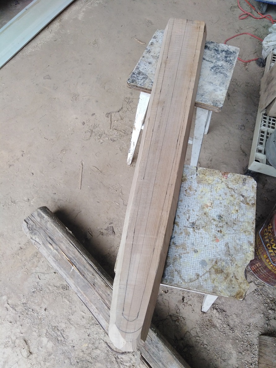

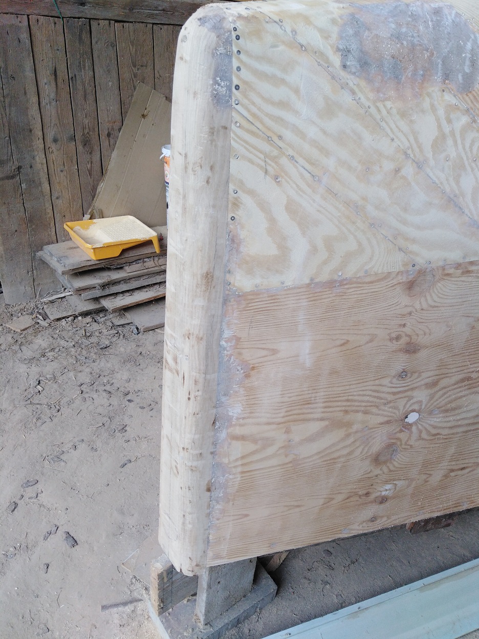

Planowałem to zrobić do końca lipca, ale jak widać życie weryfikuje nasze plany. Powoli domykam kadłub. Nakładka dziobnicy prawie gotowa. Obróbka twardego drewna za pomocą kątówki z piłą tarczową, później tarczą lamelkową , czołgiem i oscylacją to jednak wysiłek i musiałem to na wszelki wypadek rozłożyć na kilka dni. Paski sklejki 8 mm na stępce wklejone . Jeszcze tylko do wycięcia i wklejenia 3 warstwa pawęży i gotowe. Pozostaje jeszcze sporo szpachlowanie i szlifowania, które też niestety na razie muszę dozować.

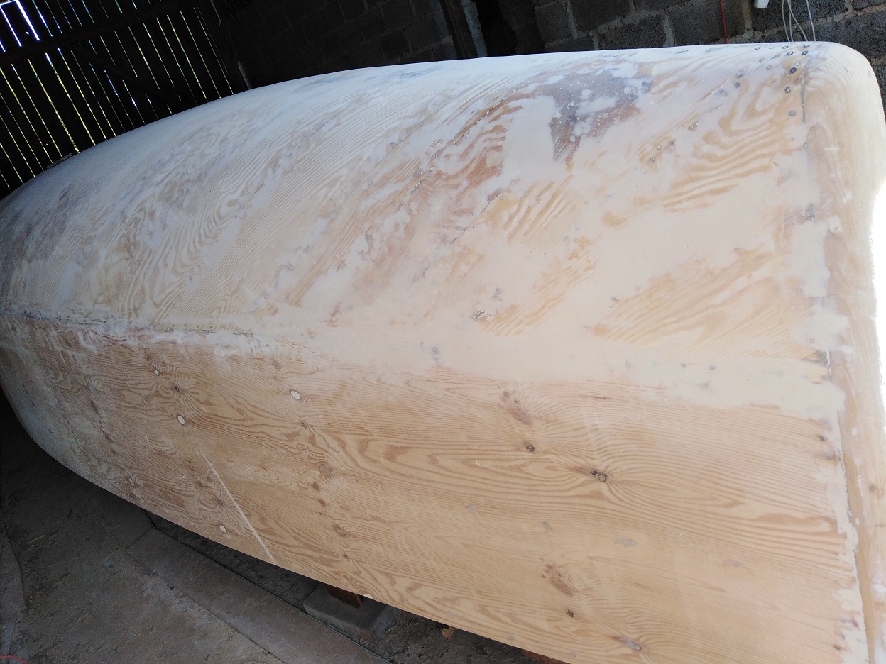

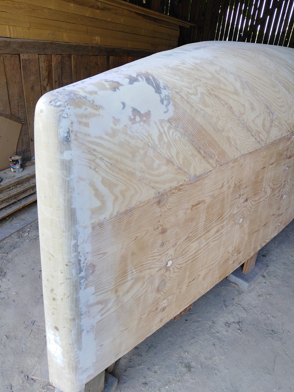

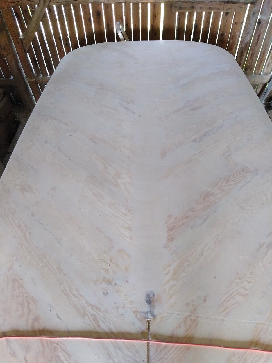

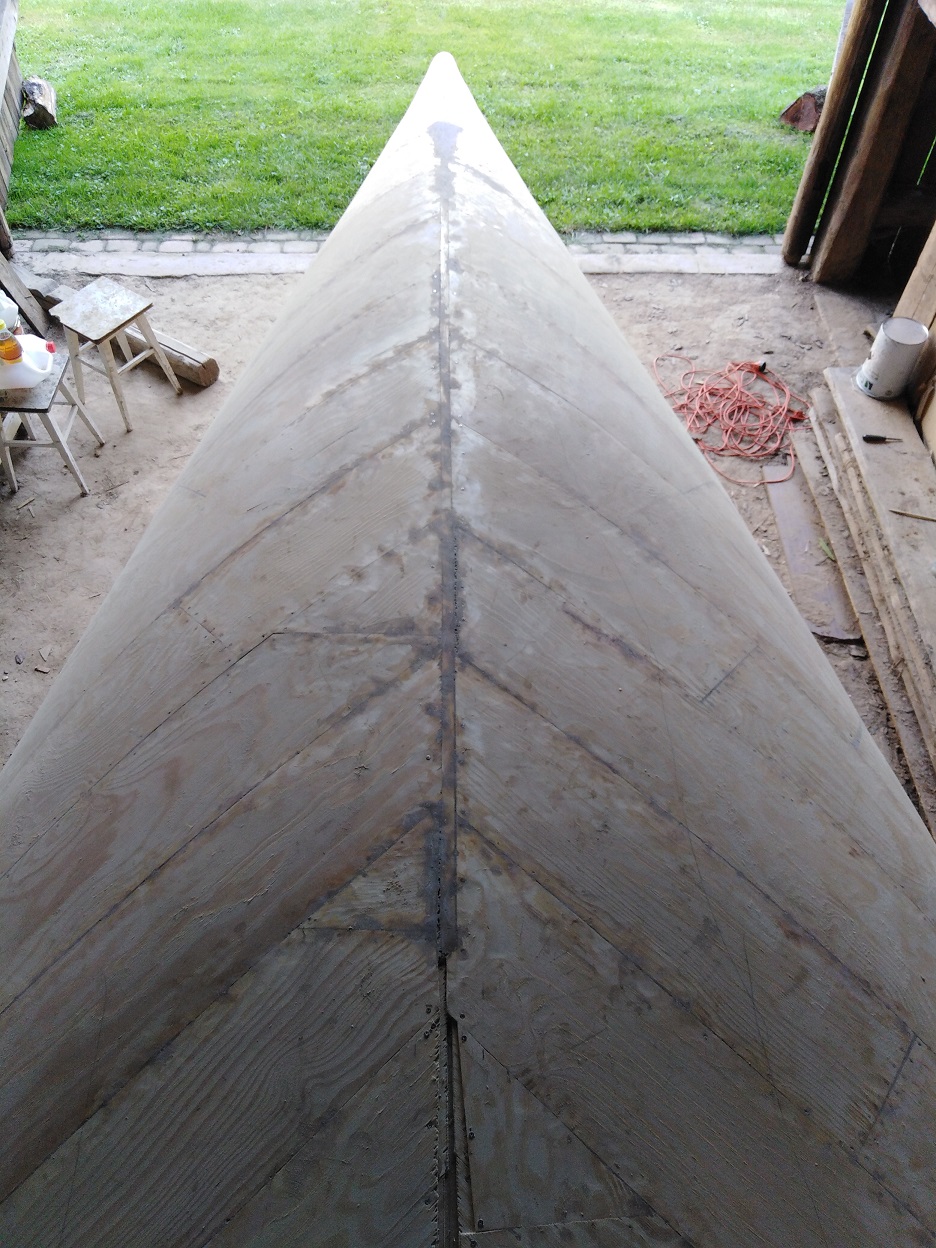

Z wielką przyjemnością informuję , że skorupa kadłuba jest gotowa . Szczeliny i dziury po wkrętach zaszpachlowane . Pozostało jeszcze zaszpachlowanie i przeszlifowanie nierówności i można będzie laminować . Wielkim plusem tej metody ( szczególnie w porównaniu ze słomką ) jest uzyskanie od razu w miarę gładkiej i równej obłej powierzchni. Muszę głównie wyrównać niewielkie wklęśnięcia na styku pasów w bardziej płaskiej części kadłuba . Biorąc pod uwagę , że dziś mam urodziny , to sprawiłem sobie miły , dodatkowy prezent :D

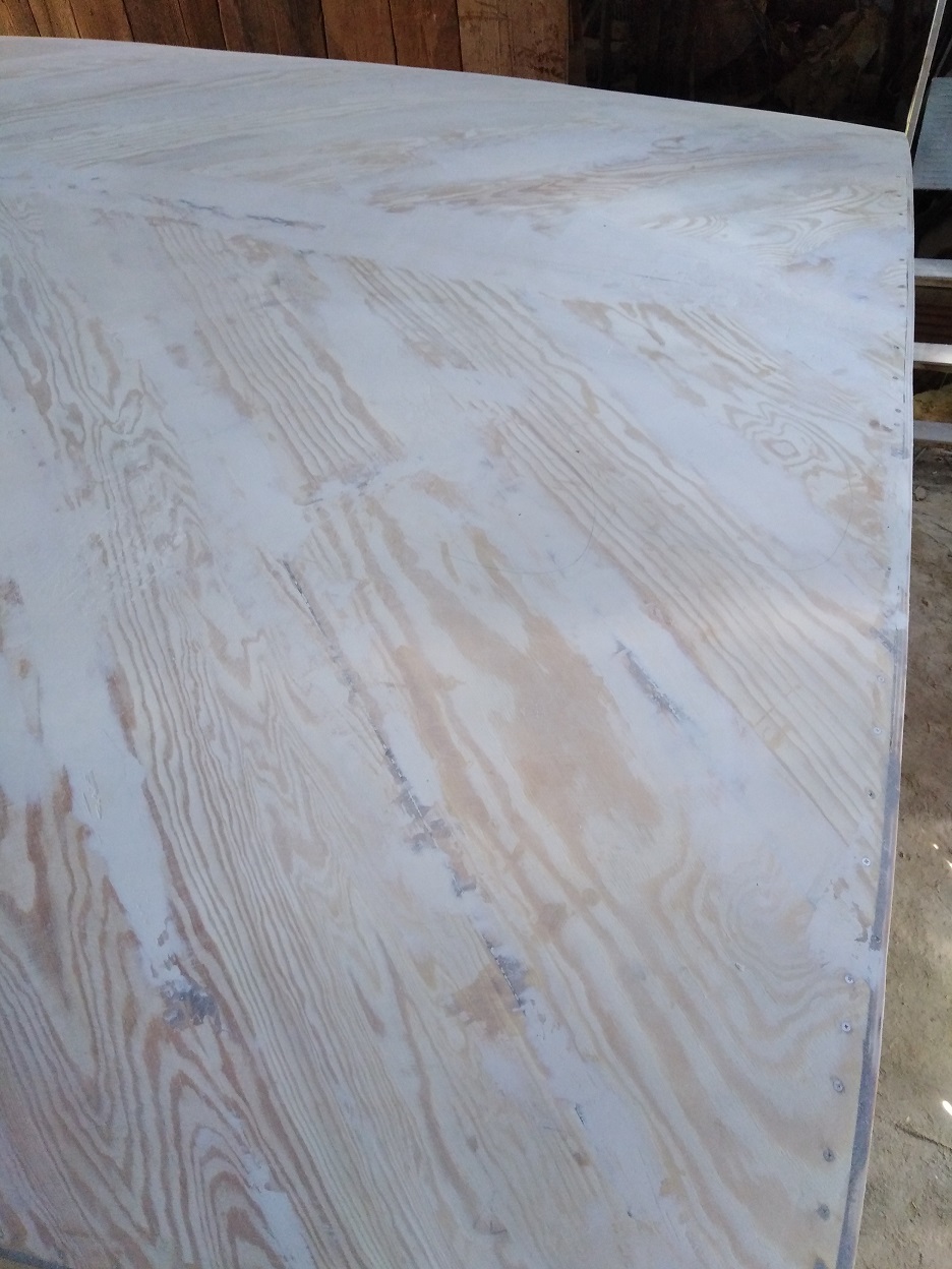

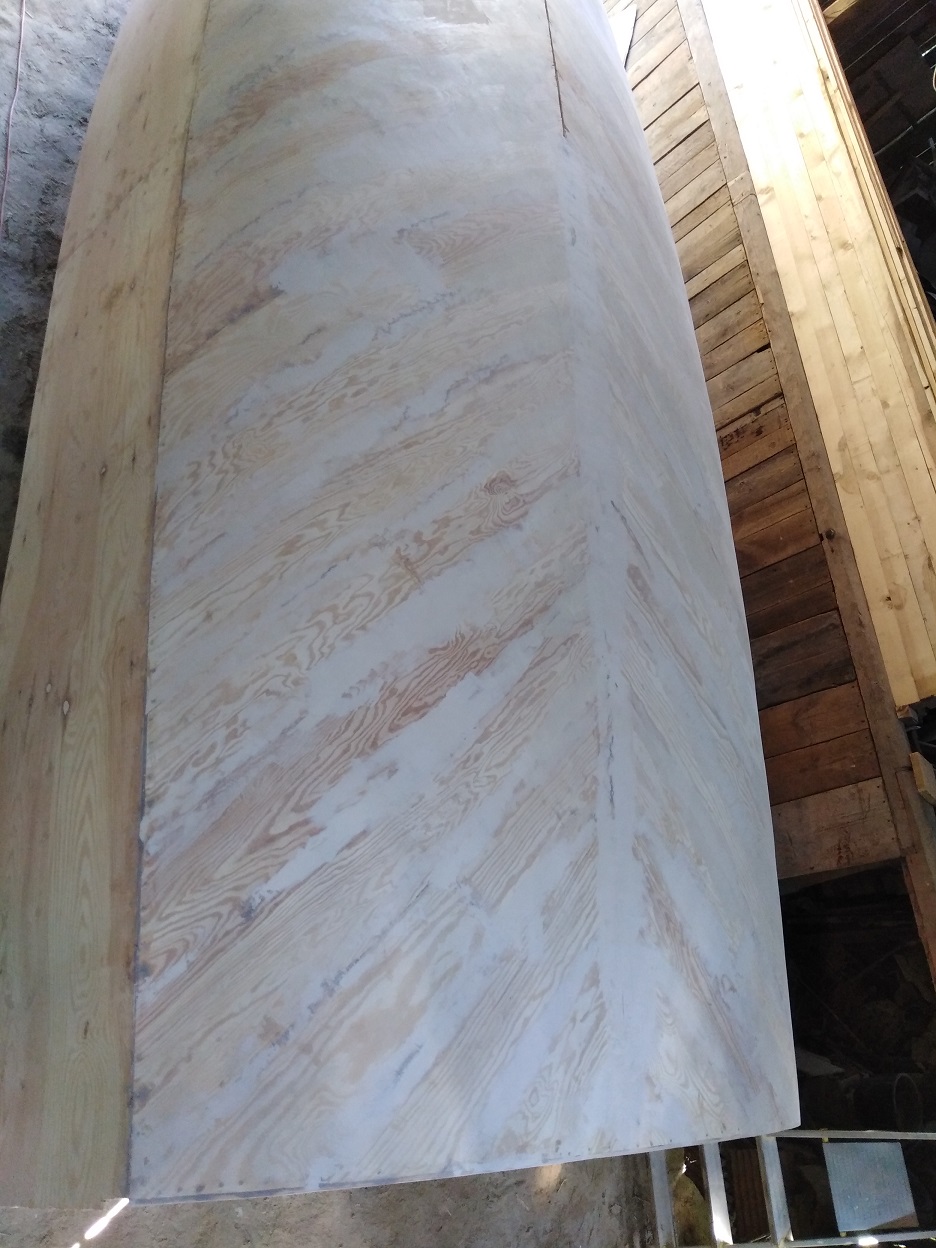

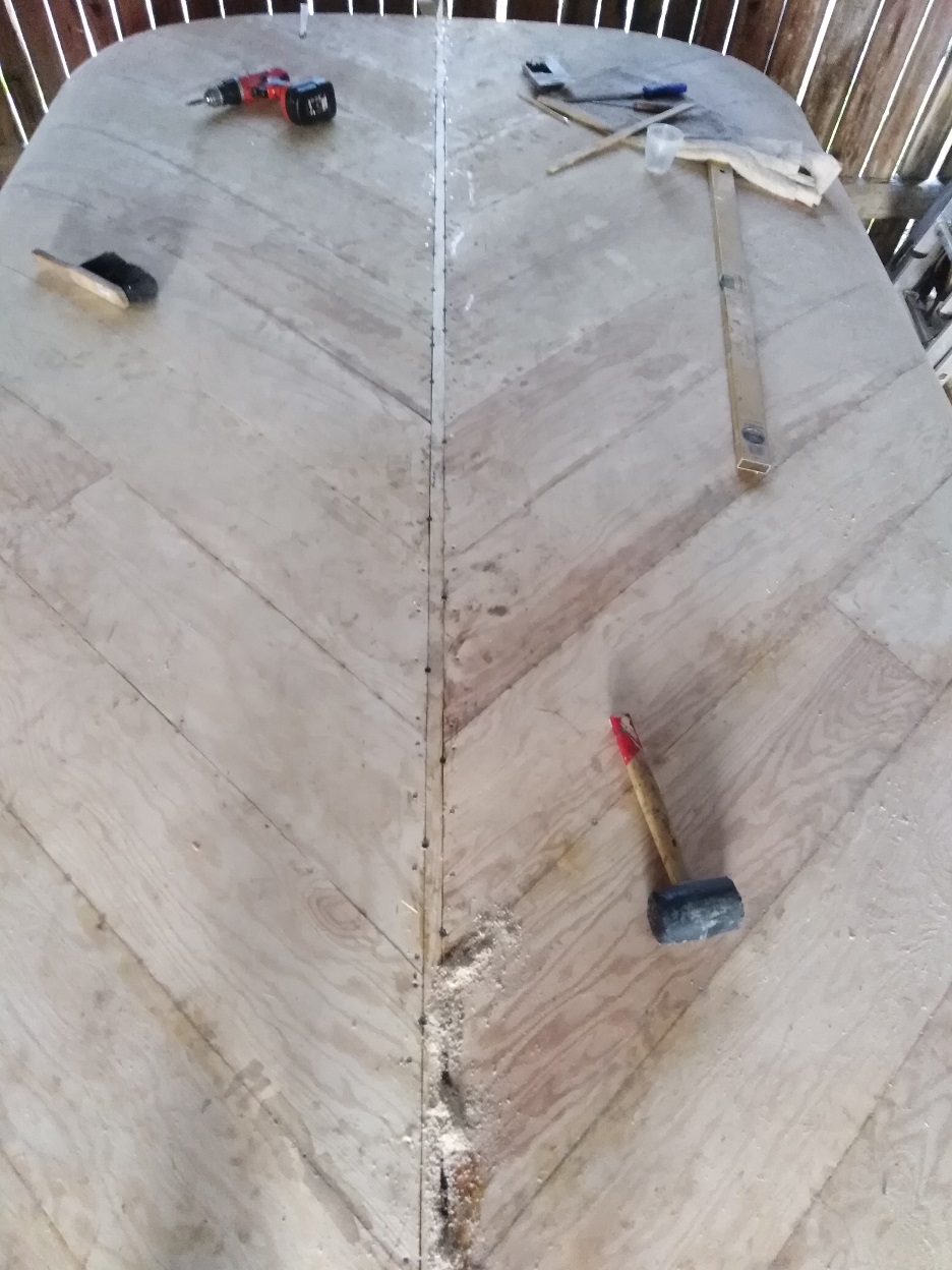

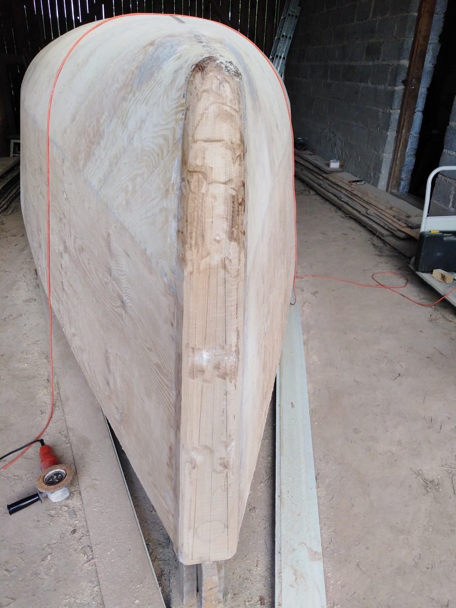

Praca wre, szpachlowanie , szlifowanie i tak w kółko . Do tego muszę wyprowadzić równo "kreskę" na burcie . Oscylacja i czołg rozgrzane do czerwoności :lol: . Szpachlowanie służy głównie usuwaniu "falek" , czyli wklęśnięć powierzchni, głównie na łączeniu pasów . Trochę zabawy, aby te miejsca znaleźć , oznaczyć i wyrównać .
Raczej muld, czyli wklęśnięć. "Falka" to raczej wybrzuszenie.

Czołgu używam raczej do płaskich powierzchni , albo do zgrubnej obróbki , bo łatwo można narobić wżerów , jak przy kątówce . Oscylacja dobrze obrabia obłe powierzchnie i nie wymaga dużego wysiłku przy prowadzeniu, co akurat teraz jest dla mnie istotne . Teraz szpachlowanie służy tylko usunięciu nieciągłości powierzchni i większych wgłębień . Dlatego też używam średniego papieru , a dopiero po laminowaniu będzie ostateczne szpachlowanie i szlifowanie pod farbę. Tak czy tak , jest to zawsze pracochłonne i laminowanie się jeszcze odwlecze.
IMG_20200802_160320.jpg [ 433.28 KiB | Przeglądane 5744 razy ]
IMG_20200802_160739.jpg [ 271.17 KiB | Przeglądane 5744 razy ]
IMG_20200802_160524.jpg [ 369.34 KiB | Przeglądane 5744 razy ]
IMG_20200802_160417.jpg [ 349.96 KiB | Przeglądane 5744 razy ]
