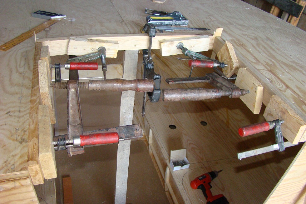

W sobotę była piękna pogoda , więc ..... pora na prace w ogrodzie :lol: . Ale przy łódce też coś zrobiłem . Zszyte bryty foka i grota , teraz biorę się do wykańczania foka , bo łatwiejszy .
DSC01709.JPG [ 240.93 KiB | Przeglądane 7924 razy ]
DSC01708.JPG [ 293.14 KiB | Przeglądane 7924 razy ]
Komentarz: Obramowanie zejściówki
DSC01703.JPG [ 249.71 KiB | Przeglądane 7924 razy ]

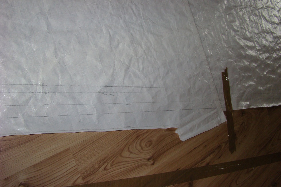

Teraz już jest za późno, bo masz zszytego grota. Trzeba było w nim przed zszyciem lik tylny zrobić na gotowo, na pojedynczych brytach przyszyć krótkie kieszenie i ref. Teraz będzie ciężko przy tej maszynie z niewielkim prześwitem na materiał. Rozważ może pełne kieszenie, będzie łatwiej je przeszyć.

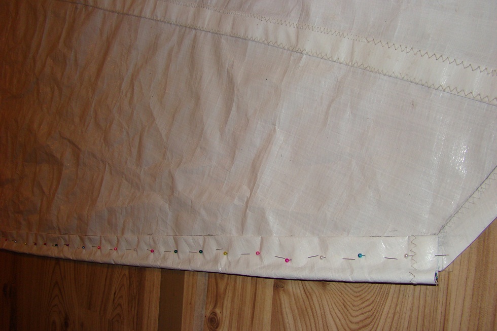

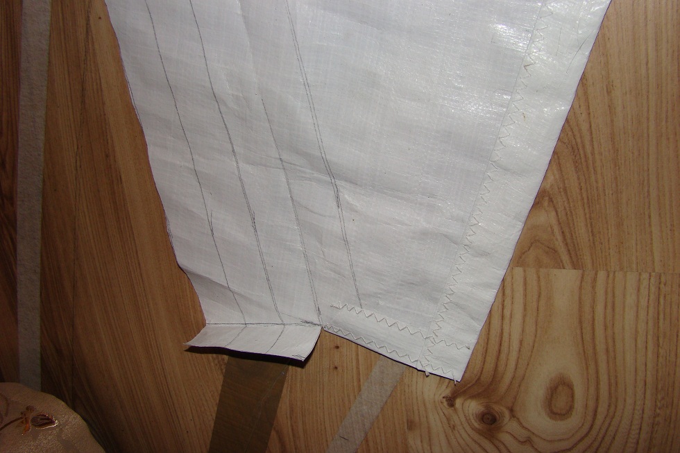

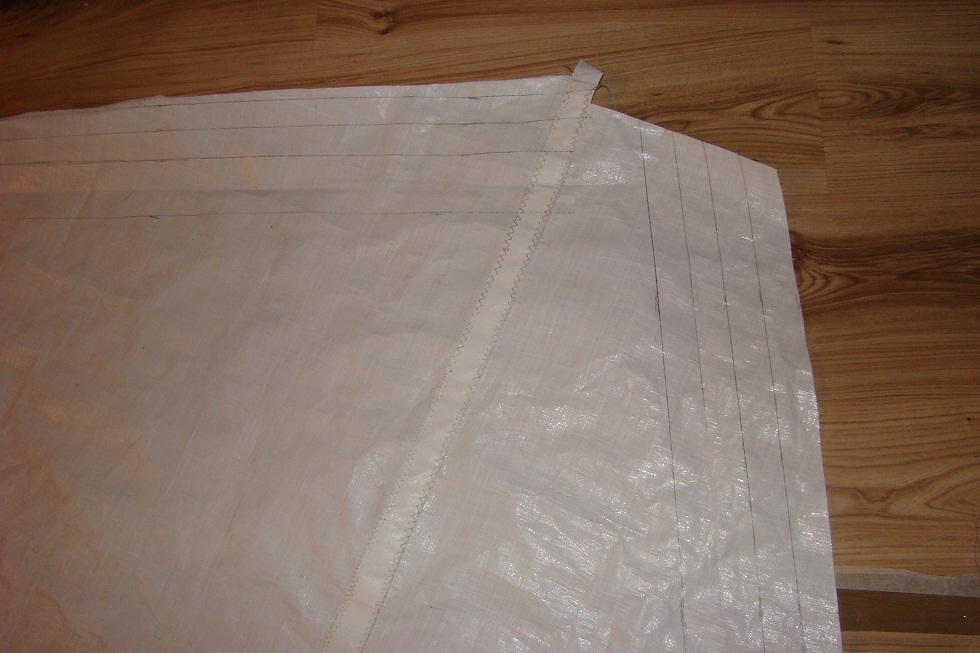

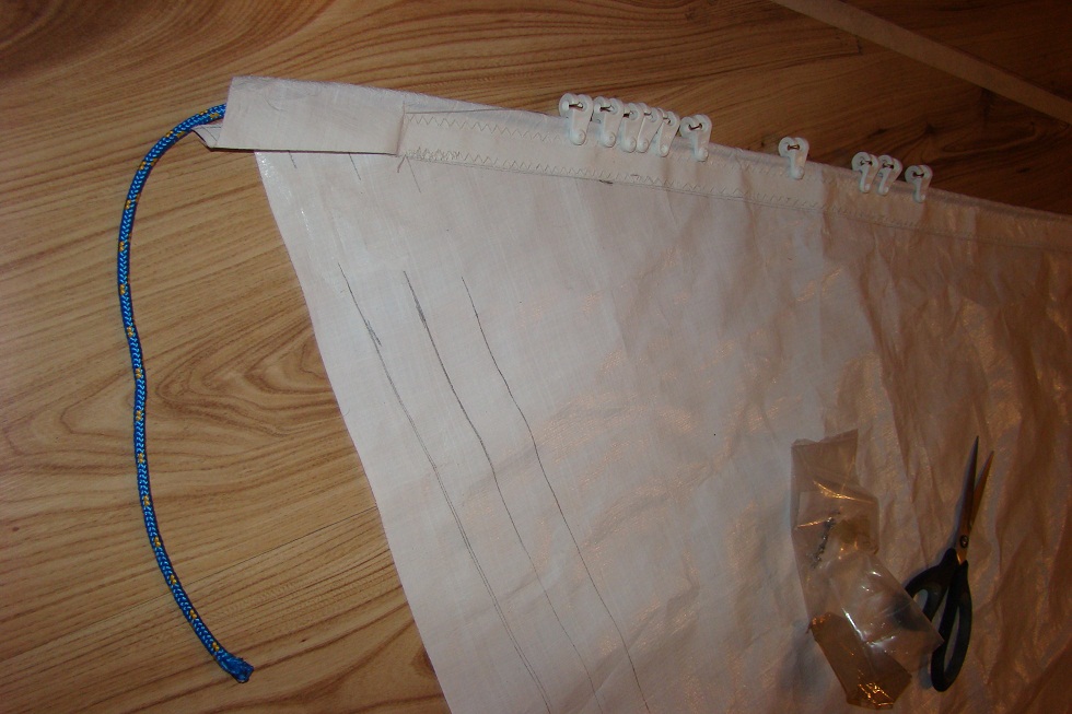

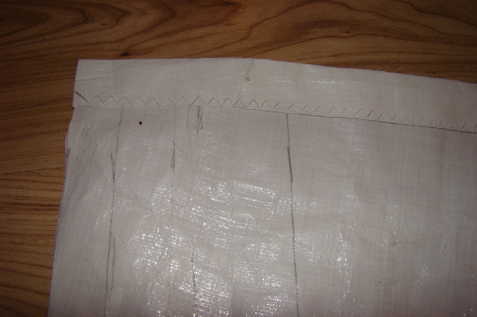

Refbanty na razie sobie odpuściłem . Krótkie kieszenie wszyję jak będę kończył grota . Na razie uczę się na foku , bo łatwiejszy . Mam za sobą jeden z gorszych etapów szycia , czyli zszycie brytów . Jak słusznie zauważyłeś , na zwykłej maszynie z krótkim ramieniem trudno jest uzyskać równy ścieg , bo trzyma z każdej strony . Szycie po likach to czysta przyjemność , bo maszyna równo ciągnie . No i kolejna trudność , to obszycie bant w rogach . Straty w igłach nieuniknione :lol: . Zastanawiam się nad zakupem grubszych . Zresztą w miarę szycia żagli nabieram coraz większego szacunku do pracy żaglomistrzów . Żagle może sobie uszyć każdy , nawet ja :lol: . Ale odpowiednio skroić materiał i pięknie odszyć żagiel potrafi tylko fachowiec . To wracam do moich wypocin :
DSC01713.JPG [ 144.53 KiB | Przeglądane 7683 razy ]

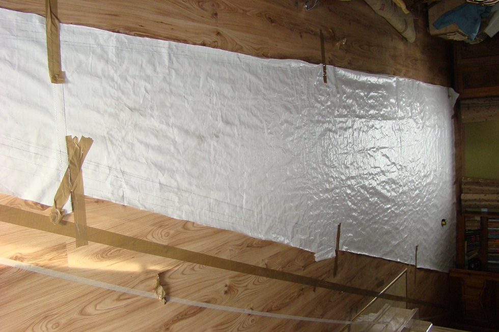

Komentarz: Przy wyznaczaniu brytów lepiej dać większy naddatek , aby po zszyciu się nie zdziwić
DSC01712.JPG [ 185.36 KiB | Przeglądane 7683 razy ]

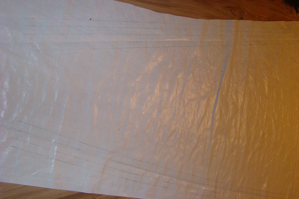

Komentarz: Żagiel trzeba dobrze rozpiąć i rozrysować zakładki
DSC01711.JPG [ 231.92 KiB | Przeglądane 7683 razy ]

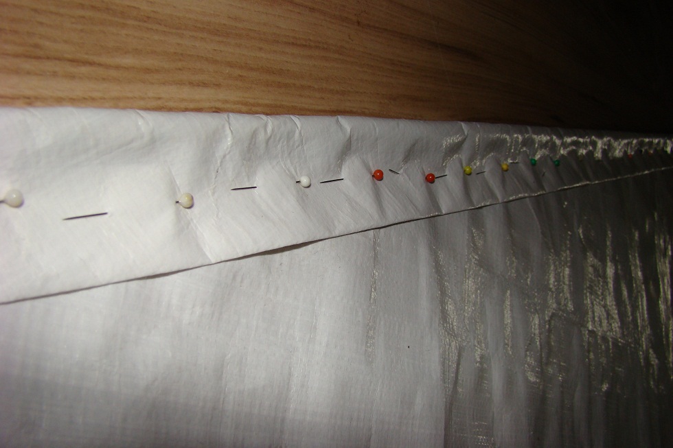

PostNapisane: 29 mar 2014, o 21:11
Posty: 1143
Podziękował : 243
Otrzymał podziękowań: 448
Krzysztof Bień napisał(a):
silver_stas napisał(a):
Mam za sobą jeden z gorszych etapów szycia , czyli zszycie brytów :
Zobaczymy co napiszesz jak przyszyjesz kieszenie, powodzenia.

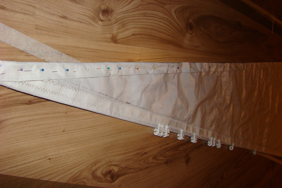

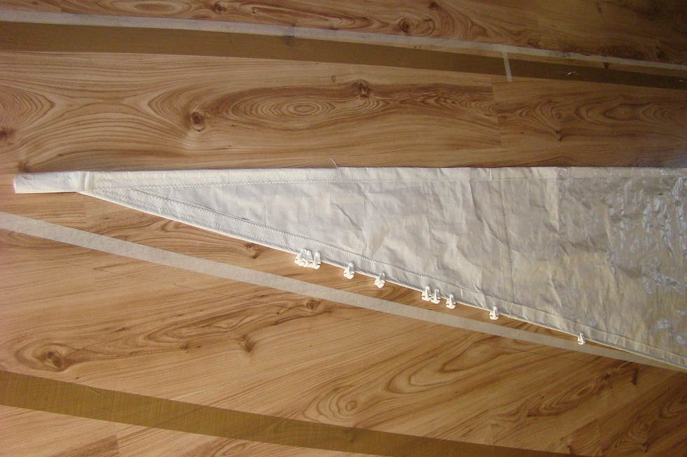

Na razie zrobię kieszenie na krótkie listwy , to jakoś upchnę materiał pod ramieniem maszyny . Muszę przyznać , że szycie bant , gdzie trzeba zszyć 8-10 warstw materiału , do łatwych nie należy . No i jakość ściegów taka sobie . Niewiele zrobiłem , ale znalazłem prosty sposób na zakucie remizek , bez specjalnego zestawu :D . Fok c.d.
Komentarz: Fastrygowanie
DSC01716.JPG [ 173.57 KiB | Przeglądane 7479 razy ]

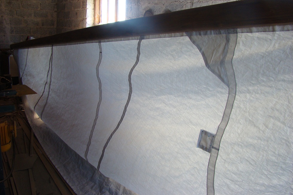

Komentarz: Liklina zachodzi ok. 40 cm na sąsiednie liki
DSC01715.JPG [ 176.79 KiB | Przeglądane 7479 razy ]

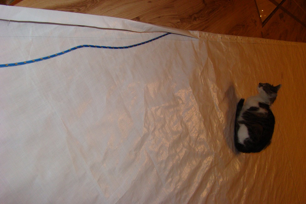

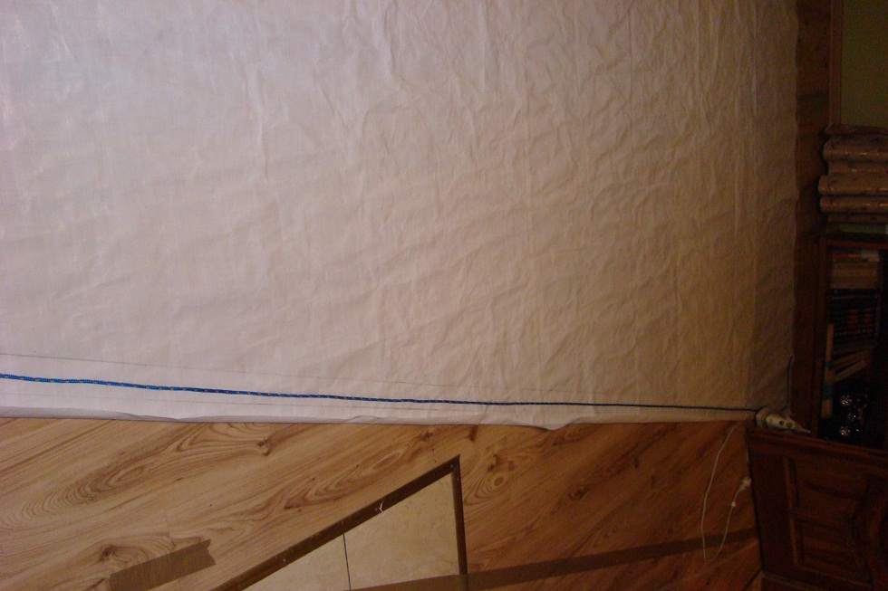

Komentarz: Liklina fi 6 mm
DSC01714.JPG [ 231.56 KiB | Przeglądane 7479 razy ]

Jeżeli chodzi o narożniki to zwróć uwagę że z tego materiału możesz je skleić opalarką. Do tego potrzebujesz wałek dociskowy.
7 warstw wystarczy.
Liklina może zachodzić na lik około 10 cm, 40 nie zaszkodzi.

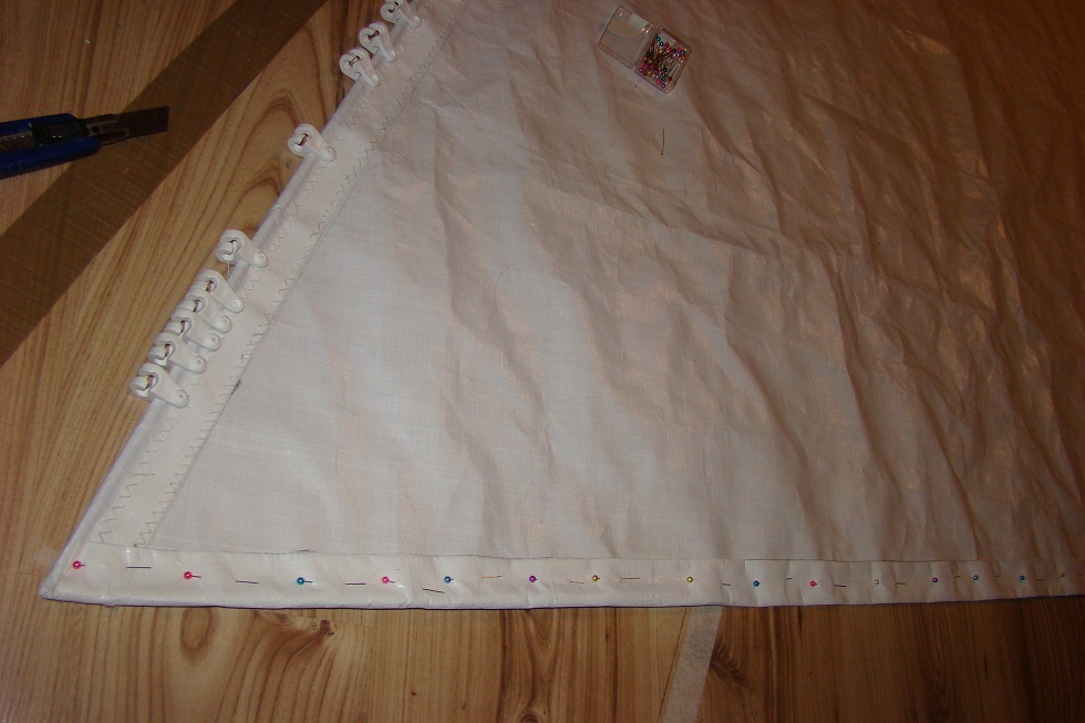

Na pewno klejenie ułatwi życie , ja jednak chcę spróbować uszyć żagle klasycznie . Najwięcej warstw było w rogu szotowym , więc obszyłem go ręcznie .Foka mam już właściwie uszytego , więc teraz chronologicznie kolejny etap relacji. Ważne , po przyfastrygowaniu likliny w liku przednim wciągnąć raksy od dołu i od góry i dopiero później fastrygować liklinę do sąsiednich lików .
DSC01719.JPG [ 225.05 KiB | Przeglądane 7335 razy ]
DSC01718.JPG [ 191.55 KiB | Przeglądane 7335 razy ]
DSC01717.JPG [ 187.77 KiB | Przeglądane 7335 razy ]

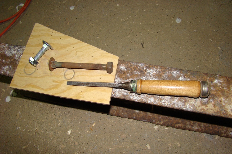

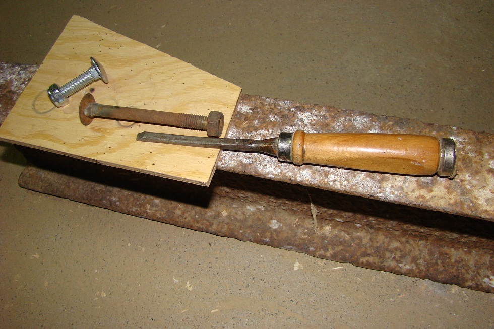

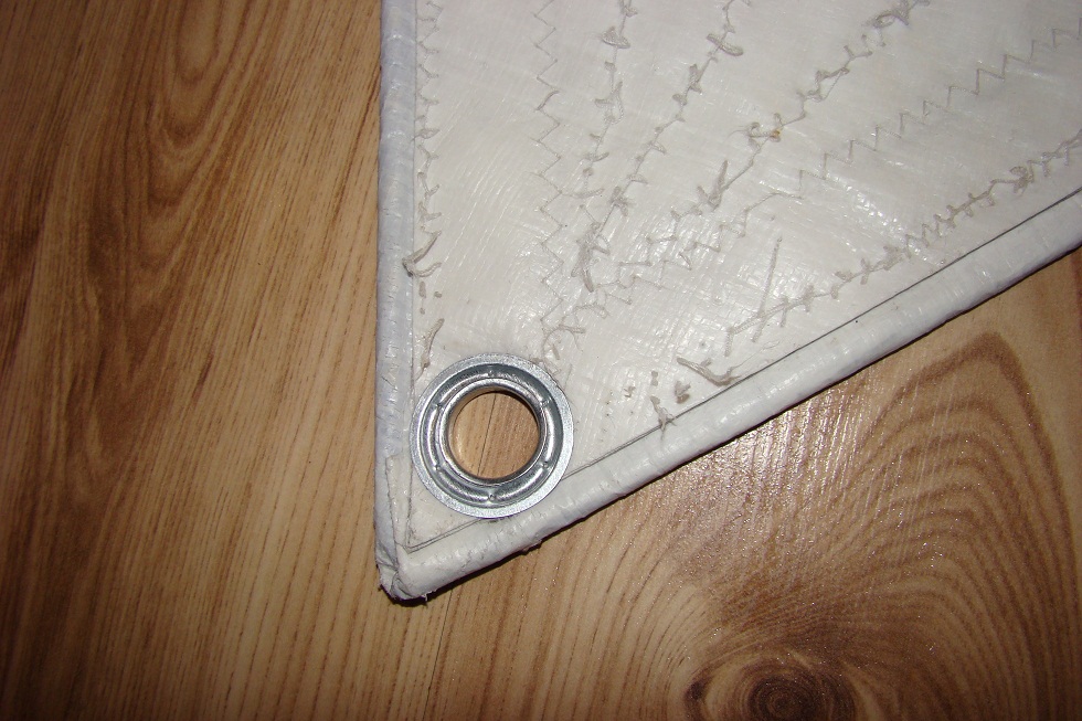

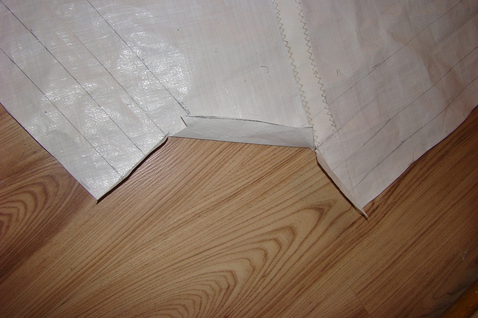

To jeszcze w temacie remizek . Do zakucia remizek fi 16 odpowiednia jest śruba z łbem soczewkowym M8 . Jeśli jest większa ilość warstw materiału , to trzeba użyć remizki fi 20 , bo ma wyższy rant . Wtedy wstępnia zakuwamy ją śrubą M8 , a później M10 . Jak widać jako kowadła używam dwuteownika i gdy jest dużo warstw materiału , to pierścień który nakładamy można dociągnąć ściskami . Otwór na remizkę dobrze się wycina wąskim dłutem . Pod remizkę podkładamy kawałek sklejki lub miękkiego drewna . Wyszło tak :
DSC01725.JPG [ 259.21 KiB | Przeglądane 6772 razy ]
Komentarz: Róg szotowy
DSC01727.JPG [ 181.7 KiB | Przeglądane 6772 razy ]
Komentarz: Szwy do poprawy , bo musiałem rozpruć róg , aby usunąć kilka warstw materiału
DSC01726.JPG [ 236.99 KiB | Przeglądane 6772 razy ]

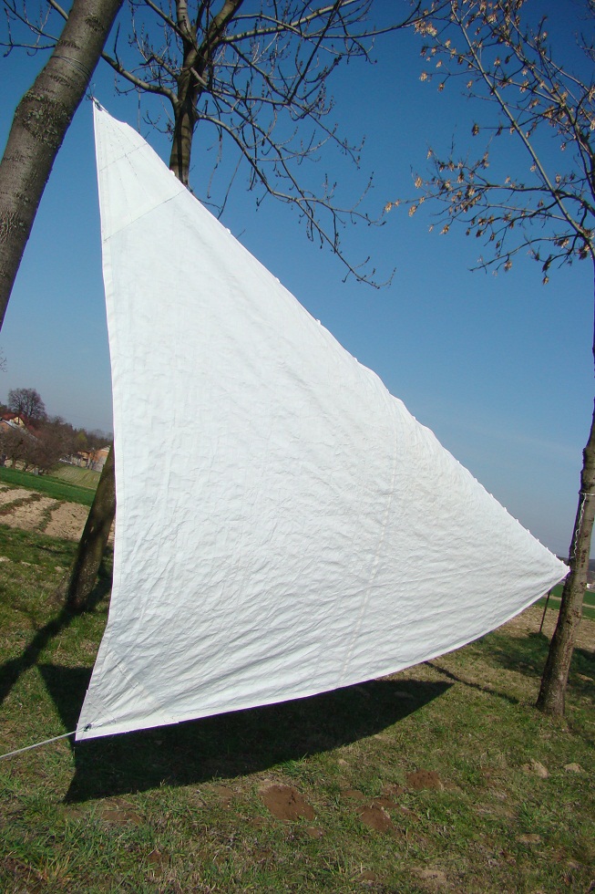

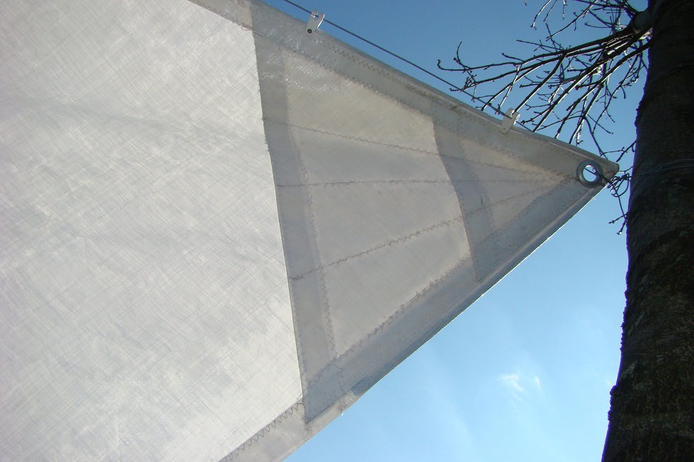

Mam foka i nie zawaham się go użyć :rotfl: . Dodam , że żagiel przeszedł pomyślnie 5 dniowy test wytrzymałościowy .
Reszta do kompletu :
Komentarz: Róg halsowy
DSC01740.JPG [ 185.56 KiB | Przeglądane 6679 razy ]
Komentarz: Róg fałowy
DSC01739.JPG [ 386.16 KiB | Przeglądane 6679 razy ]
DSC01738.JPG [ 259.96 KiB | Przeglądane 6679 razy ]

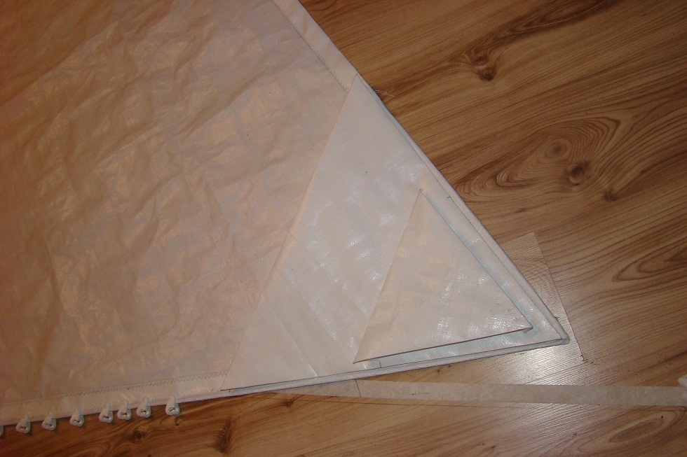

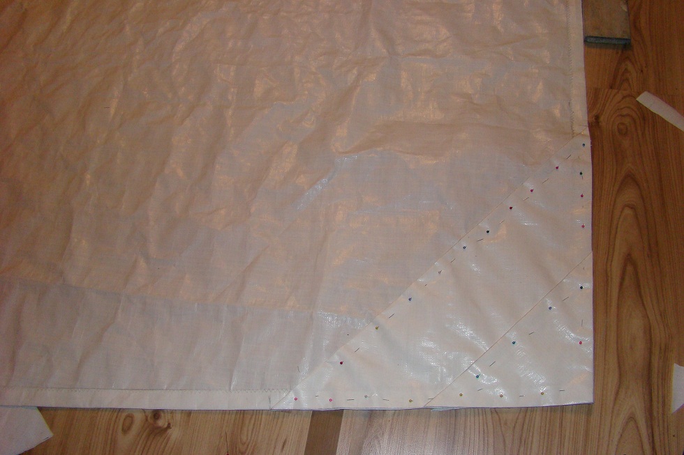

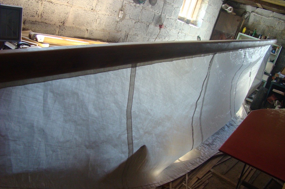

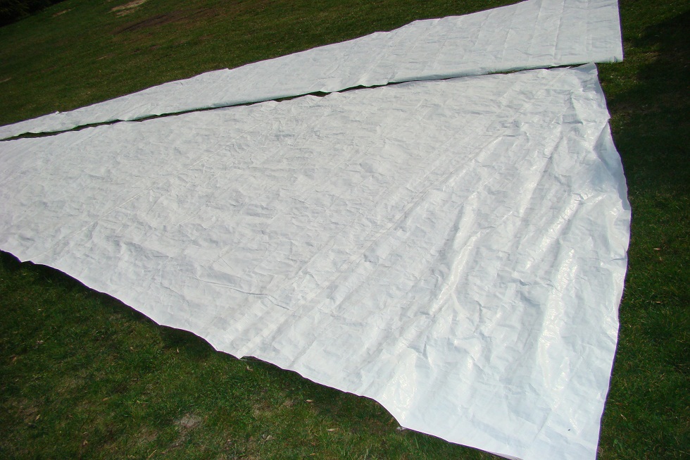

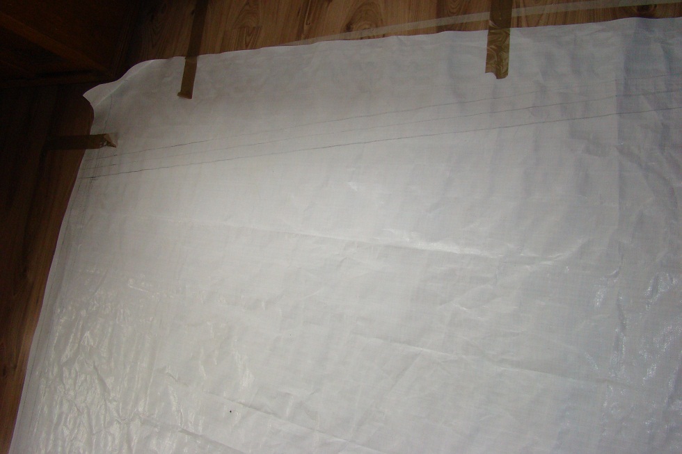

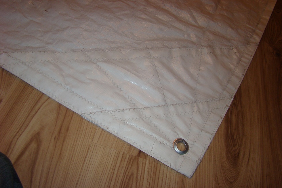

To jedziemy z grotem . Rozrysowanie zakładek ułatwia składanie .
Komentarz: Lik wolny
DSC01744.JPG [ 184.75 KiB | Przeglądane 6539 razy ]
DSC01743.JPG [ 174.55 KiB | Przeglądane 6539 razy ]
DSC01741.JPG [ 173.45 KiB | Przeglądane 6539 razy ]

W grocie na liku wolnym ( tylnym) pomiędzy listwami powinno być ugięcie ok. 7 mm, a przynajmniej prosta. Ze zdjęcia bardziej mi wygląda na lik przedni.
Pozdrawiam.
Krzysiek
http://www.strong-sails.com
PostNapisane: 10 kwi 2014, o 19:33
Posty: 1143
Podziękował : 243
Całkowita strzałka ugięcia liku wolnego wynosi 200 mm . Między listwami wyniesie ok. 20 mm . Na liku przednim zgodnie z rysunkiem ze strony p. Maderskiego .
DSC01747.JPG [ 192.65 KiB | Przeglądane 6394 razy ]
DSC01746.JPG [ 175.78 KiB | Przeglądane 6394 razy ]
Komentarz: Zakładki w rogu halsowym
DSC01745.JPG [ 209.27 KiB | Przeglądane 6394 razy ]

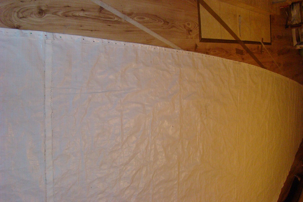

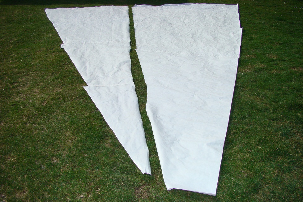

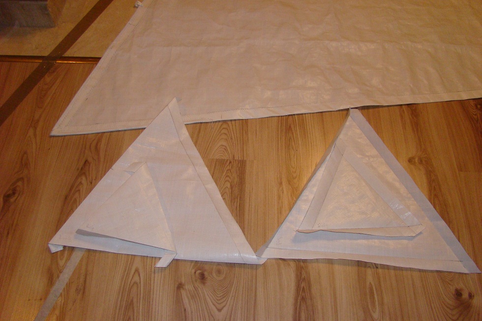

Pora na zmianę tematu , bo zaczynam mieć wrażenie , że piszę nudny poradnik o szyciu żagli , mając o tym delikatnie mówiąc średnie pojęcie :lol: . Na początek pytanie , co można zrobić z takich elementów ?
Komentarz: Co z tego można złożyć ?
DSC01752.JPG [ 296.16 KiB | Przeglądane 6267 razy ]
DSC01751.JPG [ 156.68 KiB | Przeglądane 6267 razy ]
Komentarz: Lik dolny z likliną
DSC01748.JPG [ 177.38 KiB | Przeglądane 6267 razy ]

C.d. układanki :
DSC01755.JPG [ 169.49 KiB | Przeglądane 6187 razy ]
DSC01754.JPG [ 201.4 KiB | Przeglądane 6187 razy ]
DSC01753.JPG [ 194.89 KiB | Przeglądane 6187 razy ]

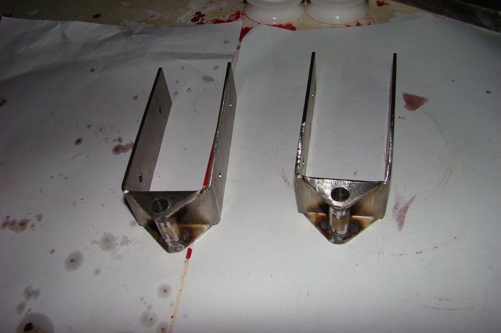

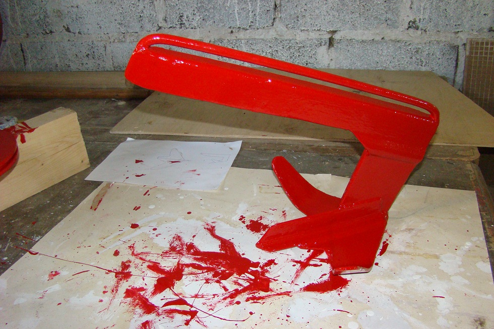

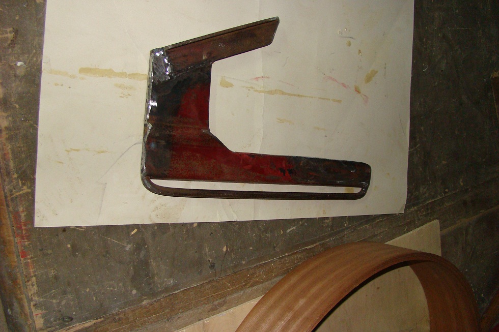

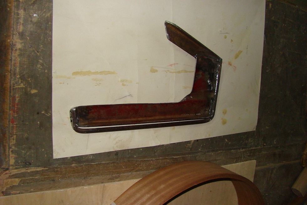

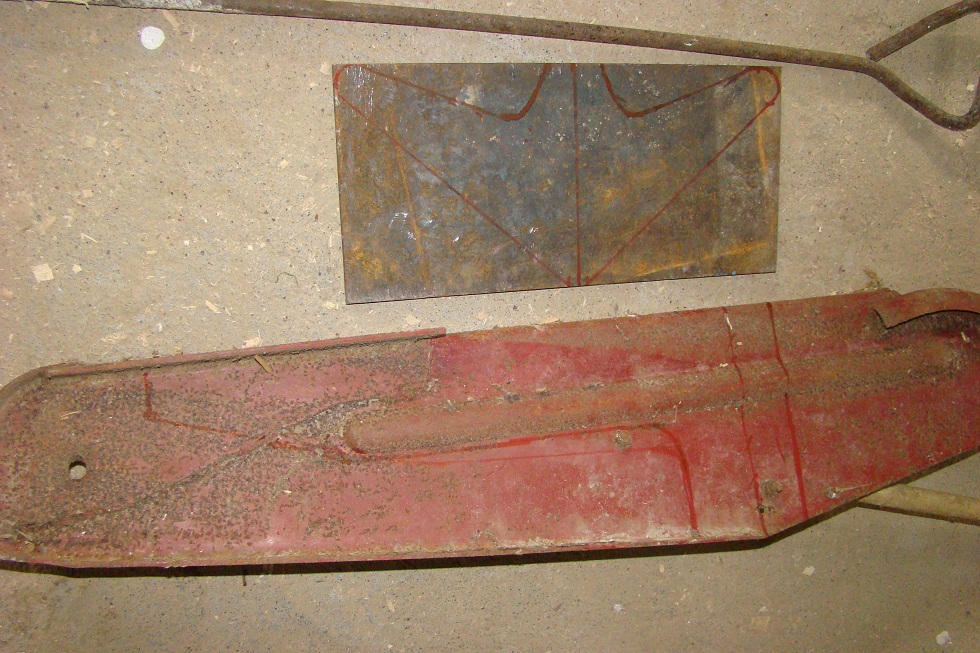

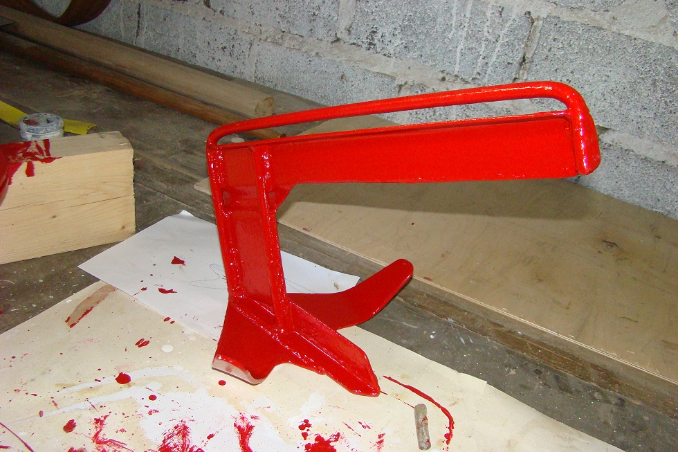

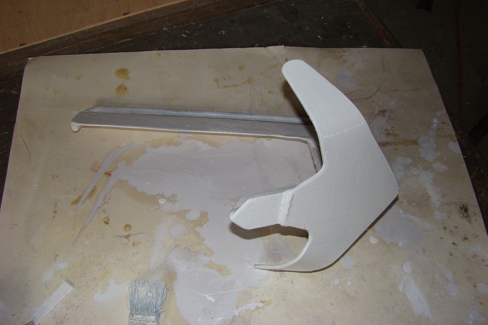

To wystrugałem sobie z odpadów kotwicę Bruce'a - podobną . Zrobiłem ją ze szczeliną umożliwiającą wyrwanie przy zakleszczeniu , no i co ważne , praktycznie za free :D .
DSC01771.JPG [ 278.29 KiB | Przeglądane 6079 razy ]
DSC01769.JPG [ 289.37 KiB | Przeglądane 6079 razy ]
PostNapisane: 17 kwi 2014, o 23:22
Posty: 2503
Lokalizacja: Trójmiasto
Taa, a twój czas to też jest free :?: ;)
Tylko nie zapomnij jej umieścić na dziobie, w takim kolorze będzie wyglądał zabójczo :D
Paweł Goławski
http://www.jkmgryf.pl
PostNapisane: 18 kwi 2014, o 11:03
Posty: 1143
Podziękował : 243
Tak jak budowa łódki też nie ma sensu . Pracujemy i żyjemy w coraz bardziej wirtualnym świecie i tylko nasze hobby pozwala zrobić coś fajnego i realnego . Dla mnie sama budowa jest świetną zabawą i dlatego próbuję jak najwięcej zrobić samemu . A pomysł na kotwicę przyszedł mi przy porządkowaniu odpadów , których jeszcze nie wywiozłem na złom . Takie coś z niczego :D .
Łódka ma ostre , wyraziste płaszczyzny płynnie połączone ze sobą , co podkreśla jej "sportowy" charakter
No no :D
niedługo będziesz mógł kopywrajtować w reklamówkach wiodących stoczni jachtowych! :rotfl:
Kotwicę zrobiłem z odpadów jako typowo użytkową i nie przyłożyłem się do wykończenia i koloru , a to może dobry pomysł z umieszczeniem na dziobie i pasuje do mojej koncepcji :rotfl:
Za ten post autor silver_stas otrzymał podziękowanie od: gurool
PostNapisane: 18 kwi 2014, o 12:59
Pomaluj na złoto :cool:
ps ciekawe czy będzie trzymać , czy też okaża się ( jak u wielu) ,że trgo typu kotwica to jednak przedmiot o wyrafinowanym kształcie.
Na wodzie porównaj z oryginałem, a się chyba przekonasz.
Ja już dwa razy poległem, i teraz zbieram klasyki: Admiralicji; Halla; drapak. itp.
a skrzętnie omijam samoróbki i tzw produkcje PRLowsko-patentowe. :rotfl:
Staram się trzymać zasady 3 kolorów i złotego tam nie ma , ale kto wie :lol: . Kotwicę sprawdzę po zwodowaniu , jak nie będzie trzymać , to niewielka strata . Popołudniowe wyskakiwanie do szkutni bez kurtki spowodowało , że załatwiłem korzonki :-( . Wróciłem więc do szycia grota .
Miałeś całkowitą rację . Bawiłem się z kieszeniami 2 dni , bo jestem trochę unieruchomiony , no ale na szczęście gotowe :D

Grot prawie gotowy , ale do relacji z szycia wrócę później , aby już nie przynudzać . Dziś dotarły kolejne okucia , więc po świętach ruszam z kolejnymi pracami . Mam zawiasy steru i mogę już go złożyć , ale okazuje się że mogę skorzystać z satyniarki , więc najpierw przeciągnę blachy jarzma . Mam już gotowego koguta , którego sobie zaprojektowałem , więc mogę zacząć okuwać maszt .
Życzę wszystkim zdrowych i radosnych świąt
DSC01791.JPG [ 159.68 KiB | Przeglądane 5771 razy ]
DSC01790.JPG [ 150.39 KiB | Przeglądane 5771 razy ]
DSC01789.JPG [ 157.86 KiB | Przeglądane 5771 razy ]
DSC01788.JPG [ 165.66 KiB | Przeglądane 5771 razy ]
DSC01787.JPG [ 177.99 KiB | Przeglądane 5771 razy ]

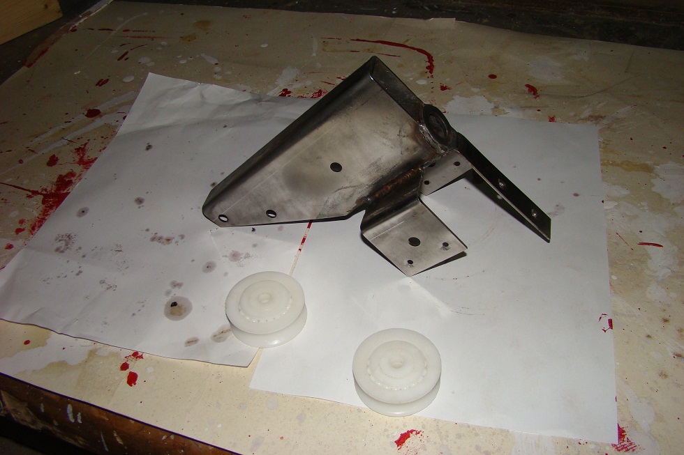

Powoli okuwam maszt . Kogut zamocowany na topie , okucia salingowe też już są na swoim miejscu . Miłe uczucie , jak poszczególne elementy zaczynają tworzyć całość :D . Pora też połączyć maszt z bomem , więc przyniosłem grota aby sprawdzić czy ma dobre wymiary , no i czy likszpara jest OK . Grot pięknie przesuwa się w likszparze i wszystko pasuje . Przyznam szczerze , że to piękne chwile i motywują do dalszej pracy :D .

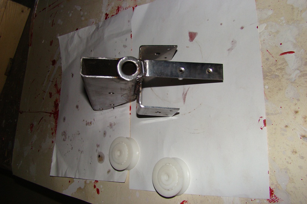

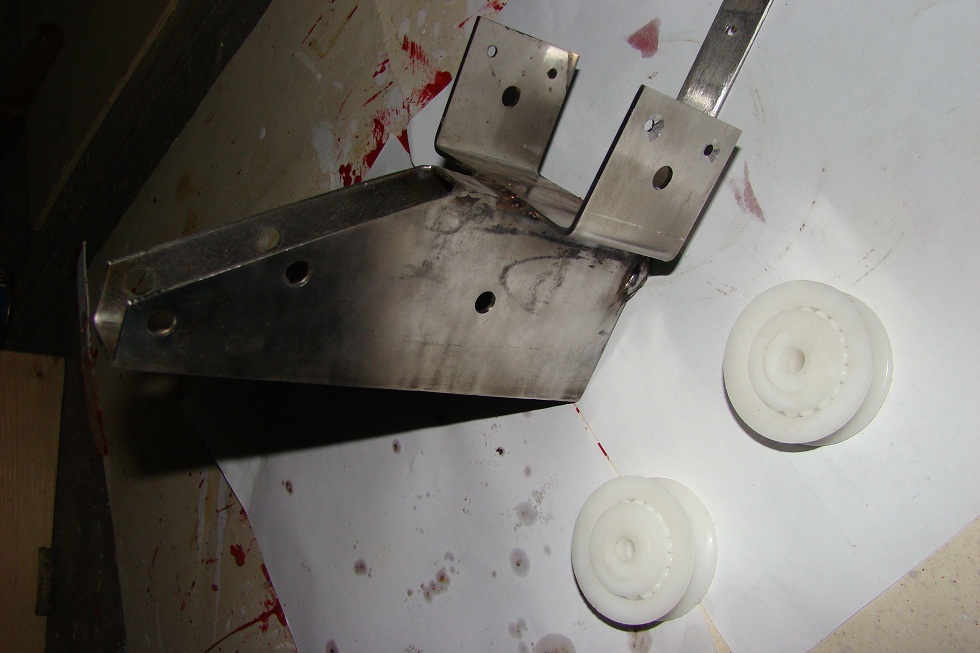

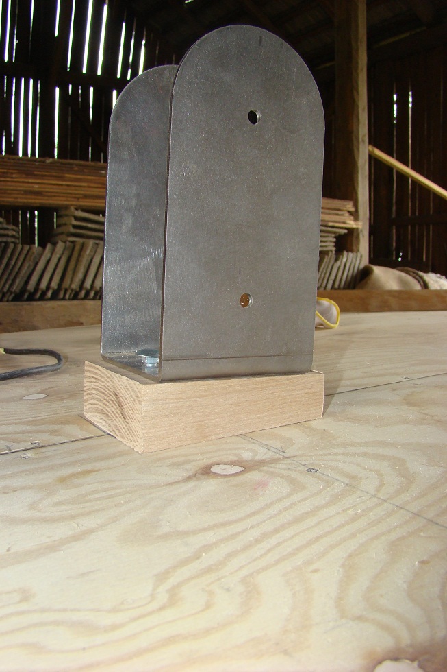

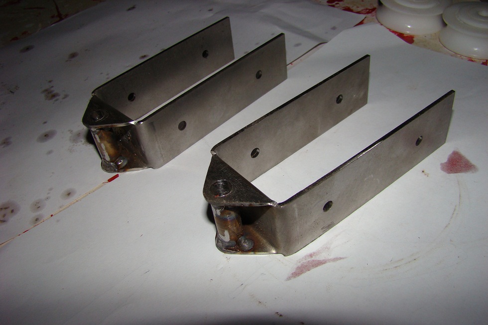

Cęgi masztu
DSC01757.JPG [ 202.24 KiB | Przeglądane 5511 razy ]
DSC01756.JPG [ 193.64 KiB | Przeglądane 5511 razy ]
PostNapisane: 25 kwi 2014, o 21:53
Posty: 9314
Otrzymał podziękowań: 2224
W cęgach warto dospawać ściankę z tyłu, żeby maszt nie miał możliwości "pójścia" w przód.
