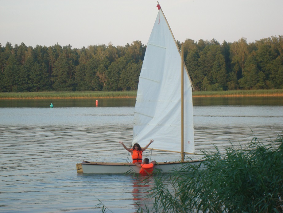

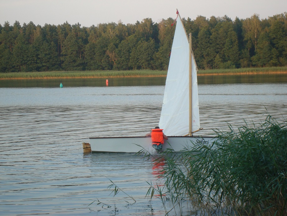

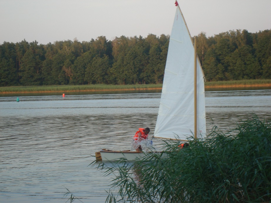

Dołączył(a): 16 kwi 2014, o 15:22
Posty: 7
Podziękował : 2
Otrzymał podziękowań: 30
Uprawnienia żeglarskie: ż.j.
bartuss1nowy napisał(a):
Fajnie ta utka wygląda, ale jak ktos pisał o wywrotnosci wyżej, to nie będzie problemów ze wstawaniem po wywrotce? No i ile tych wywrotek w ciagu godziny na przykład?
Postawienie GIS'a po wywrotce jest prawie tak proste jak... jego wywrócenie.
Co wcale nie oznacza, że GIS przewraca się przy lada okazji - jak dotąd nie przewrócił mi się 'sam' w sposób niekontrolowany, choć dwa czy trzy razy było blisko...
Dwa lata temu przewróciłem go więc 'testowo' na Mazurach. W pozycji 'poziomej' miecz GIS'a wystaje ok. 20-25 cm ponad powierzchnię wody i stanowi wystarczającą dźwignię do w miarę bezwysiłkowego postawienia go - tutaj głoszę chwałę miecza w wersji przedłużonej (Storer proponuje dwie opcje).
ma.jpg [ 260 KiB | Przeglądane 10541 razy ]
mc.jpg [ 251.26 KiB | Przeglądane 10541 razy ]
Przy dwóch osobach dobrze jest 'zagarnąć' drugiego delikwenta/delikwentkę tak by po postawieniu łódki był/a od razu w kokpicie - pomoże potem przy wychodzienu z wody.
md.jpg [ 205.82 KiB | Przeglądane 10541 razy ]
A na koniec trzeba pozbyć się ok 120 litrów wody...
mh.jpg [ 206.76 KiB | Przeglądane 10541 razy ]
Cała operacja (bez pośpiechu) zajęła 12-15 minut. Ale widzę tu pole do znacznej optymalizacji.
zbyszek
