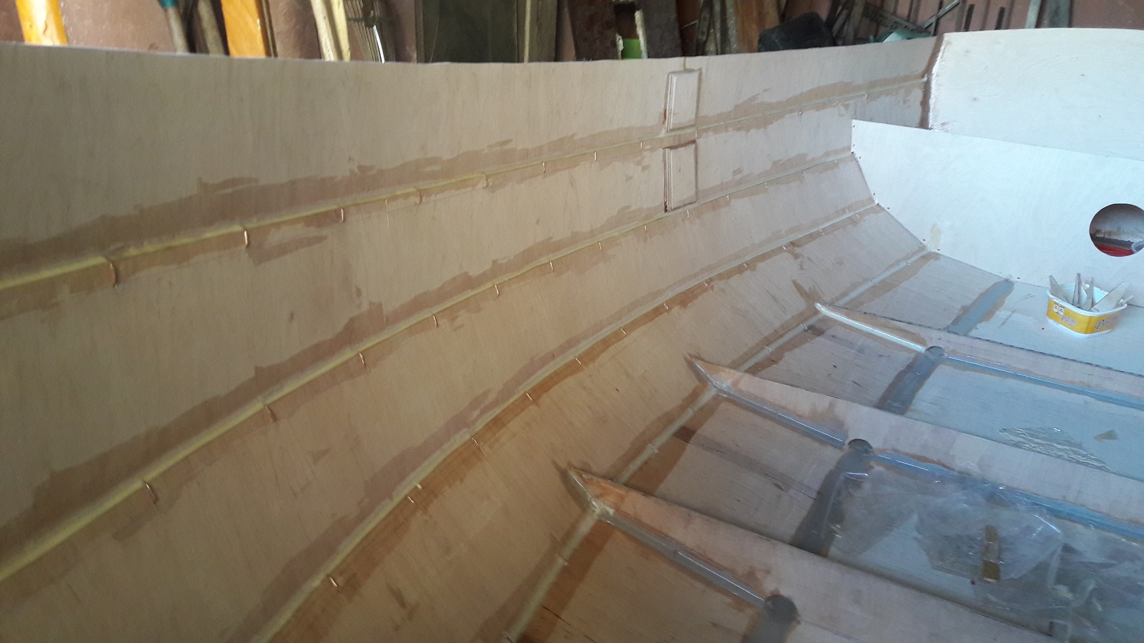

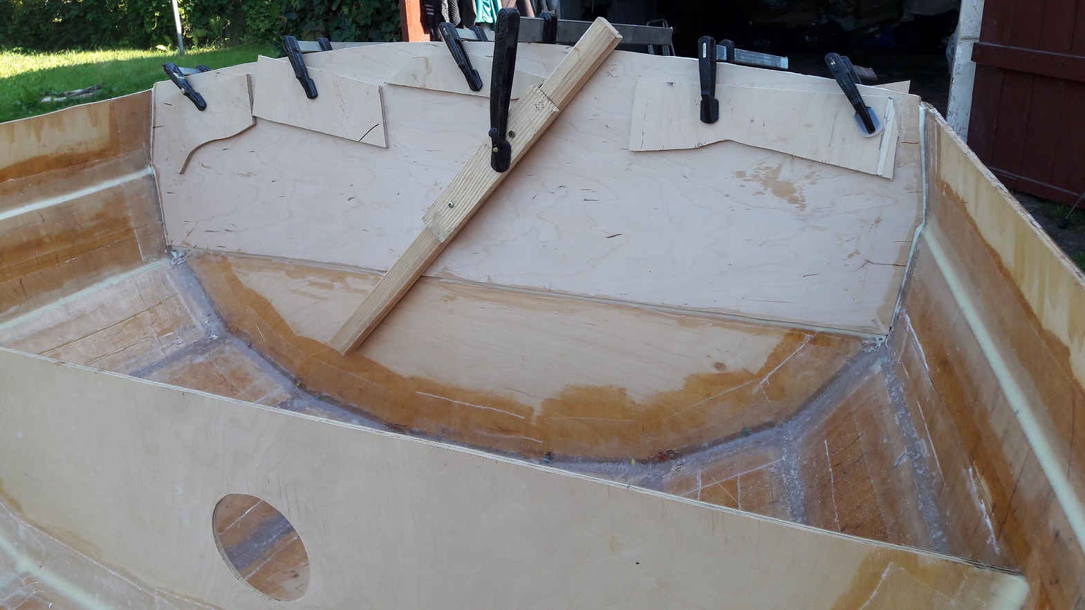

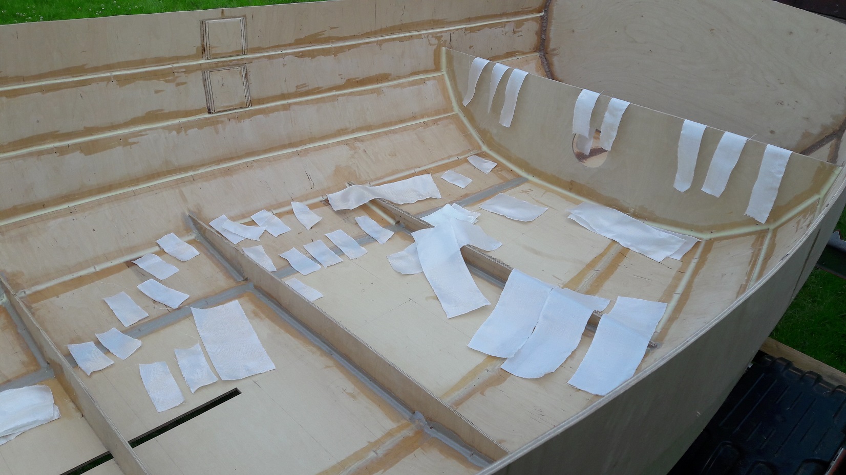

Aerosil sprawdził się znakomicie. Pierwsza porcja wyszła trochę za rzadka, z następnymi już nie było problemu. Wcześniej zrobiłem próbę ze zmielonym papierem, mikrosferą suchą i tym co zostaje (coś między pyłem drzewnym a trocinami ;) ) po cięciu sklejki wyrzynarką.
Łódka jest sklejona od wewnątrz szpachlą i czeka na klejenie taśmą szklaną. Udało mi sie usunąć prawie wszystkie druty.
W międzyczasie wyciąłem ścianki skrzynki mieczowej. Czy od wewnątrz skrzynkę wystarczy pomalować żywicą, czy lepiej zalaminować tkaniną szklaną? W jakiej kolejności sklejać skrzynkę?
No i kilka fotek :D
20170604_155200.jpg [ 366.74 KiB | Przeglądane 5922 razy ]
20170604_155040.jpg [ 333.5 KiB | Przeglądane 5922 razy ]
20170604_155016.jpg [ 384.61 KiB | Przeglądane 5922 razy ]
Komentarz: Pierwsze druty wycięte
20170604_155313.jpg [ 373.92 KiB | Przeglądane 5922 razy ]
Komentarz: Łączenie od wewnątrz szpachlą
20170603_144110.jpg [ 353.76 KiB | Przeglądane 5922 razy ]
Za ten post autor pawe66 otrzymał podziękowanie od: robhosailor

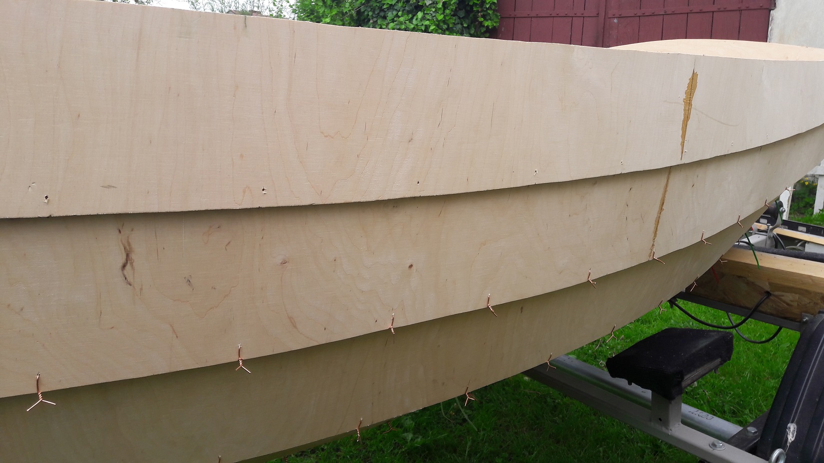

robhosailor dzięki za bogato ilustrowany poradnik. To jest bardzo pomocne. Jeszcze pytanie, czy kleiłeś samą żywicą z utwardzaczem, czy dodawałeś aerosilu?
Co do nawiercania otworów w dnie, to ja już mam wycięty otwór na skrzynkę.
brodaty napisał(a):
Szkoda tylko że nie "zapatrzyłeś " się na Roberta z tymi nakładkami na łączeniu sklejek z długości na burtach. W Twoim wykonaniu pomimo fazowania są one chyba nieco za "ciężkie" jak do takiego maleństwa . Łódka kolegi Roberta jest prawie dwa metry dłuższa a nakładki ma przynajmniej raz cieńsze i jak one lekko wyglądają.
Nakładki są tej samej szerokości, co w GIS-ie, tylko u mnie krótsze, przez co wydają się takie "ciężkie". Może nie jest to najlepiej wyglądająca metoda łączenia sklejki, ale nie miałem za bardzo warunków, żeby zrobić ukosowanie.
Do klejenia dodaję krzemionki koloidalnej, czyli białego proszku, którego nie należy wciągać nosem. Możliwe, że to jest to samo? Bywa, że mylą mi się różne nazwy.
Po wklejeniu wszystkich wzmocnień i elementów drewnianych, nakładki przestaną rzucać się w oczy. Wychodzi Ci bardzo wdzięczna łódeczka!

Czyli że nakładki są takiej samej grubości jak sklejka burty ?. Bo albo fotografie przekłamują albo nakładki są ze sklejki 8 mm lub więcej. To przy całym kadłubie już tylko niuans ale estetycznie ważny.
 Tytuł: Re: Salmo 11-s
PostNapisane: 5 cze 2017, o 15:40
Dołączył(a): 22 lut 2010, o 16:46
Posty: 65
Lokalizacja: Częstochowa
Podziękował : 17
Otrzymał podziękowań: 25
Nakładki są ze sklejki 6mm. Szerokość nakładek to 12cm. Może przez zeszlifowane krawędzie wydają się grubsze.

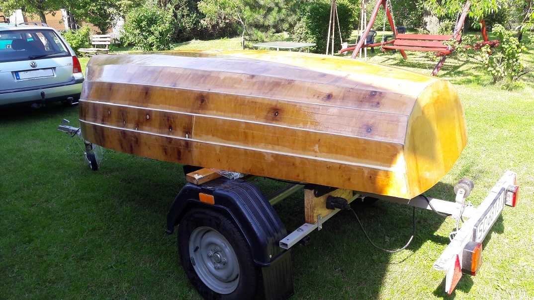

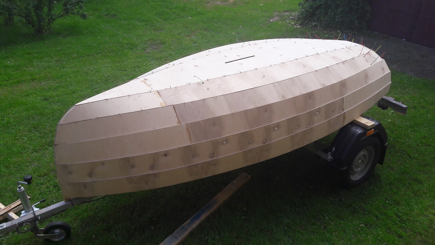

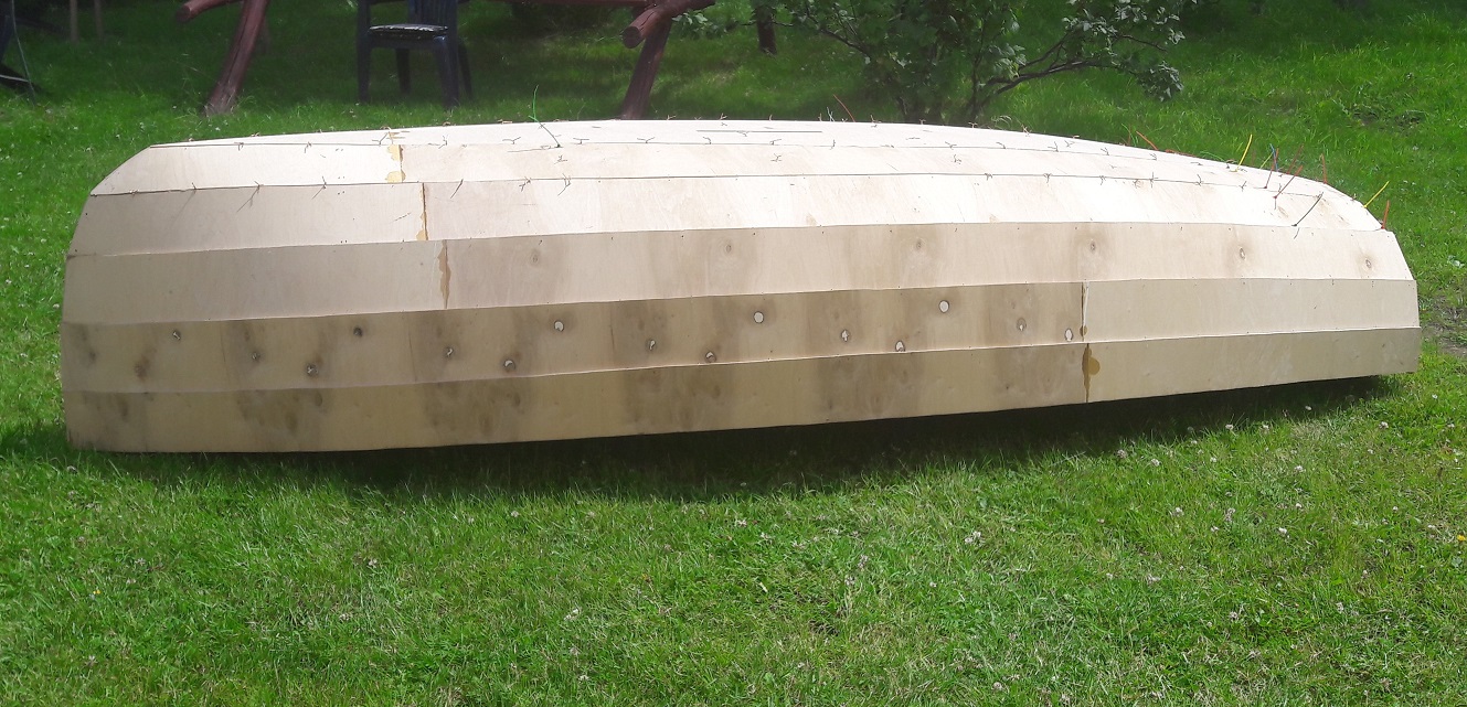

Witam po dłuższej przerwie. Budowa idzie powoli do przodu. Właśnie zakończyłem laminowanie połączeń pasów poszycia wewnątrz kadłuba. Do tego celu użyłem taśmy szklanej 140g/m2 o szerokości 5cm i na drugą warstwę 10cm przesączonej epidianem 5 + Z1. Praca szła bardzo powoli. Jednorazowo przygotowywałem 100g żywicy, co w upalne dni ciężko było zużyć. Żywica dosyć gęsta, na zewnętrzną stronę zamówiłem epidian 6011.
Obróciłem kadłub do góry dnem i przygotowuję do dalszego laminowania.

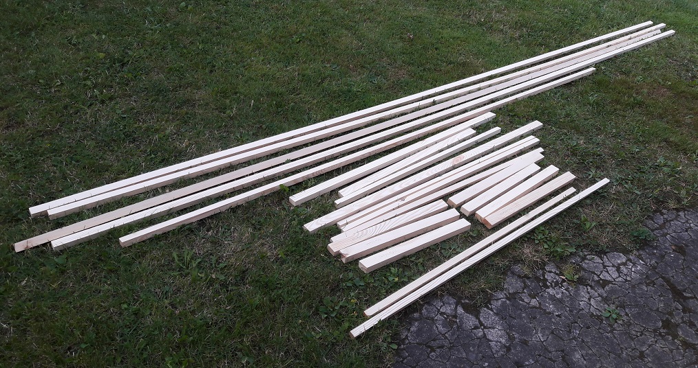

W międzyczasie chcę zorganizować listwy konstrukcyjne. Znajomy zaoferował się, że może mi takie listwy wystrugać, bo ma dostęp do stolarni, ale ma tylko niesuszoną tarcicę. Czy takie niewysuszone listwy nadawały by się do budowy łódki, czy lepiej szukać suszonej tarcicy lub zlecić wykonanie zakładowi stolarskiemu?
Kilka fotek na koniec ;)
Tak!
Będziesz miał z głowy różne problemy.
Listwy z mokrego drewna mogą dramatycznie zmienić swój kształt i wymiar zanim użyjesz ich do budowy. Skręcą się w śmigła, albo półksiężyce, albo co. Niby i tak je będziesz wyginał, ale muszą poddawać się Twojej woli, a nie na odwrót. :DD
Bardzo ładna sklejkowa skorupa Ci wyszła! :)

Skorupka rzeczywiście bardzo piękna :D
Ale pamiętaj - czym za młodu nasiąknie ;)
Robert bardzo ważną rzecz mówi tutaj ( moim zdaniem ).
O surowej tarcicy - możliwości jej wykorzystania - naprawdę zapomnij :)

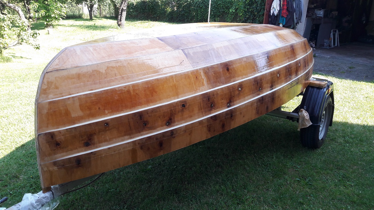

Dużo czasu zajęło mi laminowanie łączeń pasów poszycia. Trudno znaleźć czas na pracę przy łódce. Laminowałem na raty, po około dwa pasy na raz. Przed każdym rozpoczęciem laminowania musiałem usuwać polep z miejsc w których "stary" laminat będzie się łączył z "nowym". Kadłub z zewnątrz jest już pomalowany 3 warstwami żywicy.
Obróciłem kadłub i zająłem się wnętrzem. Dokleiłem jeszcze jedną warstwę sklejki do pawęży w celu zwiększenia sztywności. Cały kadłub staje się coraz bardziej sztywny.
W międzyczasie zamówiłem listwy w zakładzie stolarskim. Skrzynka mieczowa już się klei.
Zrobiłem przymiarkę listwy odbojowej. Oj nie jest łatwo nagiąć listewkę o przekroju 20x25mm na dość obłym kształcie.
Komentarz: Listwy na całą łódź oprócz masztu, rejki i rumpla

20170801_152018.jpg [ 368.77 KiB | Przeglądane 5511 razy ]
Komentarz: Kadłub z zalaminowanymi łączeniami i pokryty trzema warstwami epoksydu
20170801_151944.jpg [ 421.94 KiB | Przeglądane 5511 razy ]

Wkleiłem listwy odbojowe, które usztywniły kadłub i poprawiły trochę wygląd :)
Skrzynka mieczowa czeka na obcięcie listew i oszlifowanie. Wewnętrzne ścianki pomalowałem żywicą 3 x mokre na mokre.
Zacząłem wklejać usztywnienia pod pokład dziobowy. Zgodnie z projektem powinienem na burtach przykleić listewkę, na której będzie opierał się pokład. W praktyce wygląda to tak, że nie jestem w stanie tak tą listwę wygiąć. W tym miejscu zastosuję pasek sklejki.
