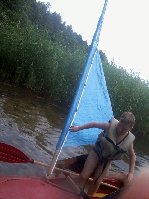

Odszukałem jakieś zdjęcie jak mam to zrobione.
Prosze pamietać że to był i jest prototyp, zbudowane wszystko w 20 minut.
Zdjęcie0100.jpg [ 164.79 KiB | Przeglądane 5284 razy ]
Maszt zrobiony jest z karnisza, Rura z 3.5 cm. z blaszki jak na puszki do piwa i jeszcze ze szwem (porażka) ina nim owinięty żagiel (ho ho dużo powiedziane -plandeka po prostu). Na maszcie plandeka układa sie swobodnie. Nie jest nigdzie przyczepiona, Wysokość umieszczenia plandeki narzuca w tym wypadku rozprze, zrobione z rurek od starego namiotu. No i sznurek w łapie :).
Tu kajak miota się w szuwarach ale jak tylko nos wychynie zza trawy wszystko się w plandece ładnie poukłada i napnie. Refować możnaby ale dość trudne, bo czy od dołu założyć pół metra do góry? czy wyjąć jedną rurkę z rozprza i dopiero podwinąć.
Do rozpatrzenia. Ja jakoś do tej pory nie miałem powodu do refowania, a wręcz przeciwnie. U Mbobera można dać jakieś wanty na top. Jakiś sztag i foka + rozprze (bo proste), Ciekawym jak to by pływało.

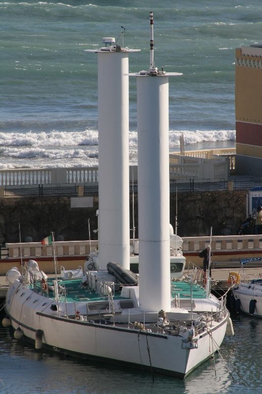

020211sca.jpg [ 45.4 KiB | Przeglądane 5225 razy ]
PostNapisane: 26 wrz 2017, o 13:35
Otrzymał podziękowań: 2711
Podobnie działają rotorowce.
IMG_2603a.JPG [ 75.89 KiB | Przeglądane 5224 razy ]

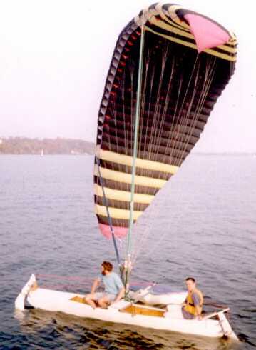

3. radykalnie zmieniony żagiel na zupełnie konwencjonalnym takielunku, czyli żagiel samopompujący się na zasadzie paralotni. "Żeberka" są oczywiście z miękkiej tkaniny, jak to w paralotniach.
paralot.jpg [ 10.8 KiB | Przeglądane 5195 razy ]
Wszystkie trzy pomysły proste jak konstrukcja cepa i do wypróbowania od zaraz. Ciekawe, kiedy "wszyscy" zaczną stosować i okaże się, że któryś z nich jest jedynie słusznym rodzajem żagla :cool:

Podobnie nie znaczy tak samo.
A podobnie w sensie, że i wiatrakowiec, i rotorowiec muszą mieć opływ wiatru do powstania siły napędowej. Ani śmigłowiec, ani samolot nie musi.

Natomiast w kwestii różnic, to rotor Flettnera działa na bardzo podobnej zasadzie jak zwykły żagiel, tylko asymetria opływu jest w nim wywołana nie kształtem i ustawieniem płata, ale ruchem obrotowym rotora.
Jest znany też wariant, w którym "rotorem" jest nieruchomy cylinder z pionową szczeliną, przez którą stycznie wydmuchiwane jest powietrze. Co ciekawe, to rozwiązanie stosowane jest raczej nie w statkach, tylko w belkach ogonowych śmigłowców zamiast śmigła ogonowego
https://pl.wikipedia.org/wiki/NOTAR

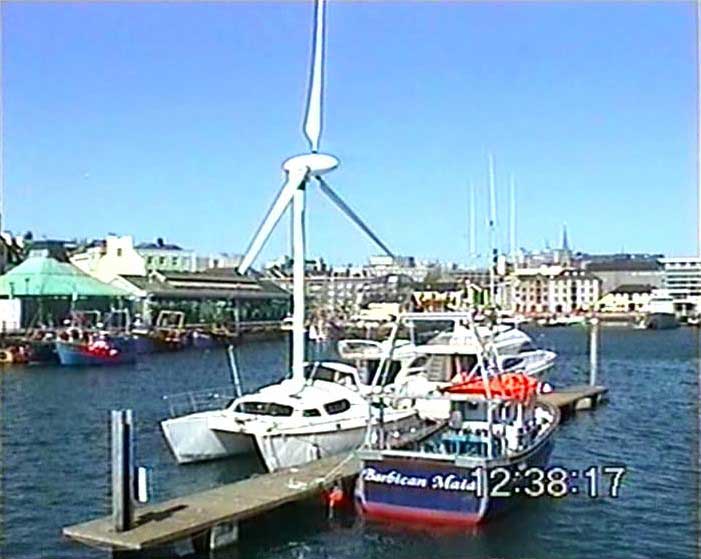

myszek napisał(a):
zdjęcia łódek z wiatrakiem, które zamieścili Stara Zientara oraz Pipek11, to wbrew pozorom zupełnie inne rozwiązanie niż te ze zdjęć w poście Rysia.
Ryś pokazał łódki, w których swobodnie obracający się wirnik pełni rolę żagla - dokładnie tak jak wirnik w wiatrakowcu pełni rolę skrzydła.
W katamaranie z wiatrakiem z mojego zdjęcia wirnik właśnie pełni rolę żagla i żadnej śruby nie napędza.
A to nie ten?

Przecież on w porcie manewruje na zwykłych silnikach spalinowych.
