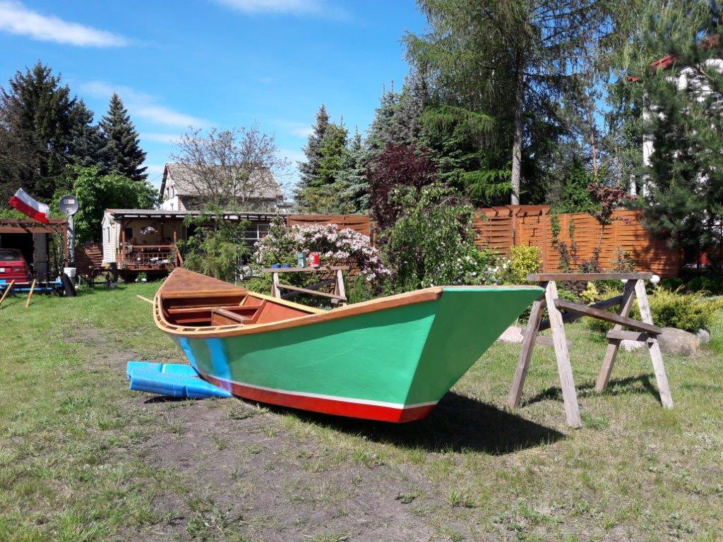

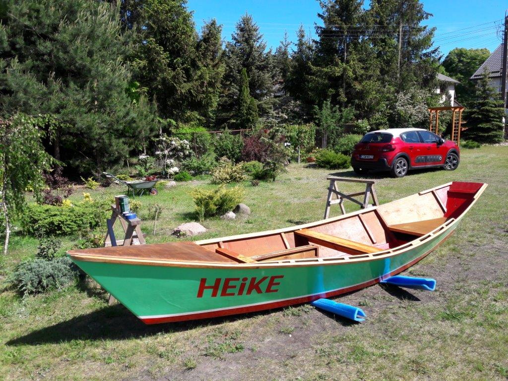

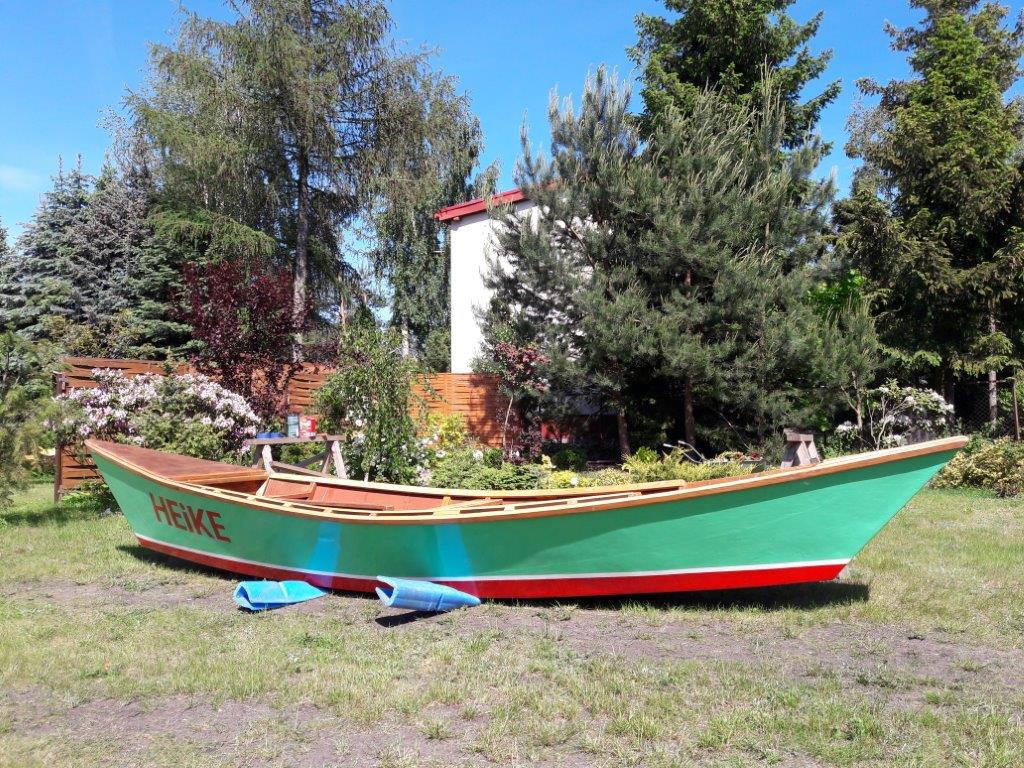

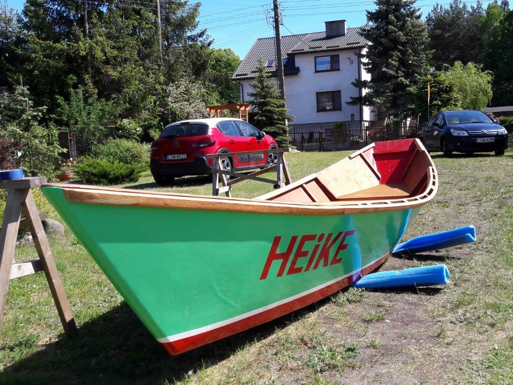

Final.
Wlasciwie wszystko skonczone. Wodowanie i nadanie imienia w sierpniu.
O przyczepke walcze.
20190602_150841.jpg [ 216.22 KiB | Przeglądane 1911 razy ]
20190602_200921.jpg [ 216.74 KiB | Przeglądane 1911 razy ]
20190602_150919.jpg [ 229.68 KiB | Przeglądane 1911 razy ]
20190602_150854.jpg [ 235.44 KiB | Przeglądane 1911 razy ]

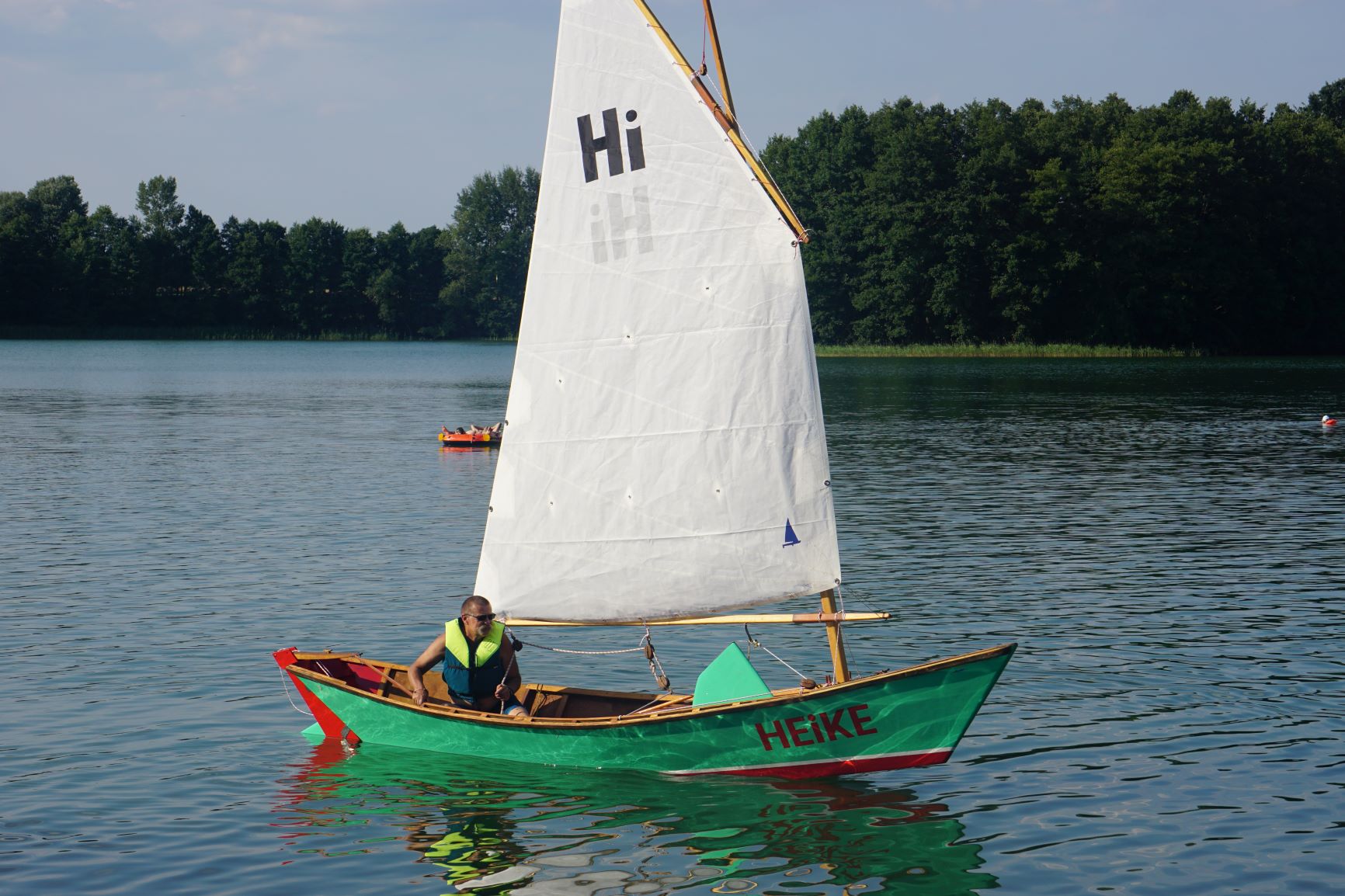

Ostatnie lato.
DSC04677 a.JPG [ 297.02 KiB | Przeglądane 1220 razy ]
PostNapisane: 29 kwi 2021, o 10:51
Posty: 17761
Podziękował : 4553
Otrzymał podziękowań: 4304
Wierzejski napisał(a):
Ostatnie lato.
No i super!
Mam uwagi.
Niewielkie, ale istotne:
Trzeba zmienić prowadzenie fału przy rejce tzn. fał powinien przejść od przedniego noku rejki do bloczka, po przeciwnej stronie masztu - wtedy fał będzie przytrzymywał rejkę przy maszcie, spełniając rolę "yard parrel".*)
Wtedy, po podniesieniu żagla do topu masztu i przy wybraniu downhaula, może się łatwiej unieść bom i nie będzie walił skippera po głowie. Będzie można nawet zrezygnować z obciągacza bomu, który przy ożaglowaniu lugrowym zrównoważonym nie jest niezbędny.
