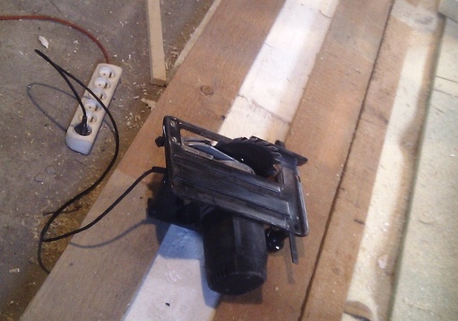

Marcin, zamiast piły stołowej kup dobra piłę tarczową z dobra tarczą.
1.jpg [ 79.19 KiB | Przeglądane 9389 razy ]
Ja sam jeden, starą ruska piłą tarczową, pociąłem deski na listwy, 6m długości.
Na pile stołowej sam bym tego nie zrobił.
ŁJ

Jak udało Ci się utrzymać szerokość cięcia na takiej długości ???.

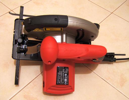

Przy ręcznej pile tarczowej masz zawsze dodawaną prowadnicę, dzięki której ustalasz wymaganą szerokość cięcia.
6.jpg [ 25.06 KiB | Przeglądane 9373 razy ]
ŁJ

A jak ze stabilnością ??
Materiał przykręciłeś na całej długości stołu ???
Niestety nie mam stołu o długości 6metrów :)
Stołem było 5 płyt styropianowych do ociepleń o grubości 15cm, położonych jedna za drugą na podłodze, na nie położona była deska do pocięcia. Waga deski calówki o tej długości, siła tarcia pomiędzy styropianem a deską, plus lekkie dociśnięcie deski kolanem - i wszystko było stabilne i nic się nie rozjeżdżało.
ŁJ
