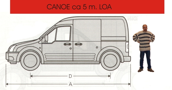

Ja na swoim nie woziłem, ale to Ford Transit Connect i wchodzi tam dosyć sporo - niestety trzeba wysoko podnosić. Kadłub Beth waży według projektu 32 kg, moja jest cięższa, bo z cięższych materiałów, nawet jeśli o 100%, to się mieści w nośności, naciskach itd. dla tego pojazdu:
Transit02.jpg [ 97.97 KiB | Przeglądane 11457 razy ]
Wymagać może jedynie specjalnego oznakowania, jeśli okaże się, że łódka będzie wystawać z tyłu ponad 0,5 m poza obrys, ale to mało prawdopodobne, bo długość łódki to 4,72m.
A tak w ogóle, to nawet dłuższe kajaki wozi się na dachach samochodów "od zawsze" i nikomu to nie przeszkadza jakoś...

Nie zauważyłeś tego :wink: znaczka?
No to serio:
1. Na fotce nie widać Transita, tylko jakieś starsze małe Renault czy inną Simcę.
2. Najtrudniej uzyskać "niewystawanie" ponad 1.5m przed siedzenie kierowcy, zdarzyła mi się dyskusja z mundurowym na drodze na temat definicji "siedzenia". Ja gościa w niebieskim przekonałem - ale z tak zapakowanym autem jak na fotografii nie przekonałbyś go na pewno....
3. Podziwiam niską wagę - serio, myślałem, że taka łódka musi ważyć sporo ponad 50kg...
4. Przy +/-32kg. pewnie nawet razem z bagażnikiem i szpejami mieści się w standardowo dopuszczanych w starszych autach 60kg na dachu. Współczesne mają na ogół 75-100kg...
5. Sam woziłem DN-a z masztem (4.87m) na dachu Uno... A raz nawet dwa DN-y :lol:

To (zabytkowe :wink:) Renault 16 M.Storera (projektanta Beth) - fotka zrobiona w Australii jakieś 20 lat temu.
Rysunek był robiony w skali - przednia krawędź tego czerwonego prostokąta, o długości 5 m, umieszczona jest niecałe 1,5 m od przedniej krawędzi siedzenia kierowcy.

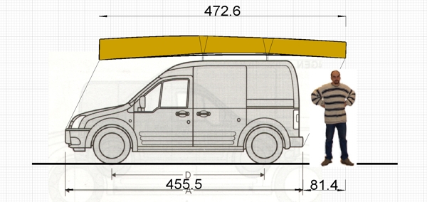

Narysowałem to jeszcze raz - starając się dokładnie w skali i zamiast prostokąta o długości 5 m wstawiłem obrys mojej BETH "YuanFen" o długości około 4,72 m:
Transit_Beth02.jpg [ 111.75 KiB | Przeglądane 11278 razy ]
EDIT:
Aha! Znawcy tematu przestrzegają przed wożeniem otwartych łódek na dachu samochodu w pozycji dnem do dołu. Latem (a głównie wtedy wozimy łódki) zdarzają się gwałtowne nawałnice, podczas których może w ciągu krótkiego czasu nastąpić napełnienie całego kokpitu wodą - dla mojej BETH, masa ładunku mogłaby, w takim wypadku, wzrosnąć nawet o 200 kg!!!
