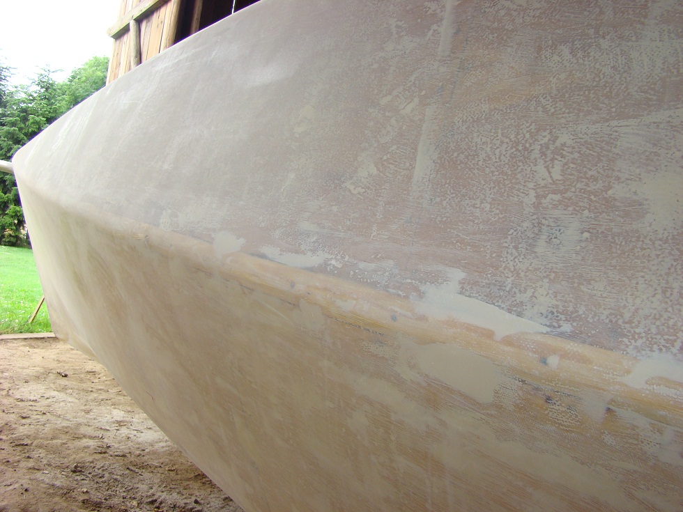

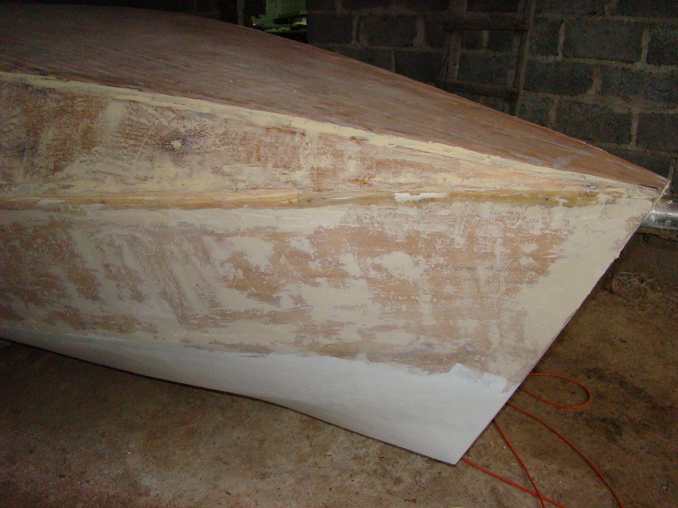

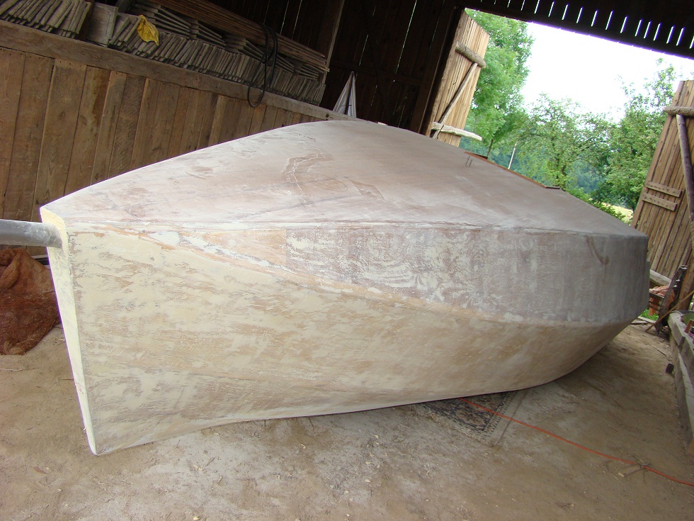

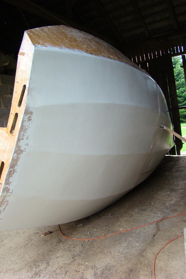

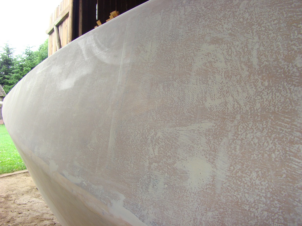

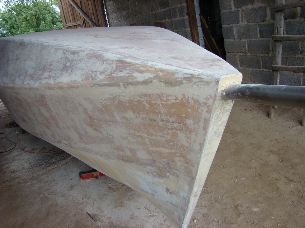

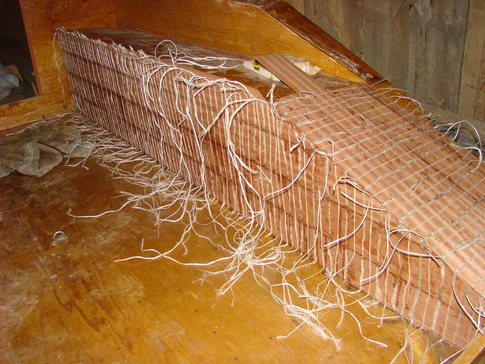

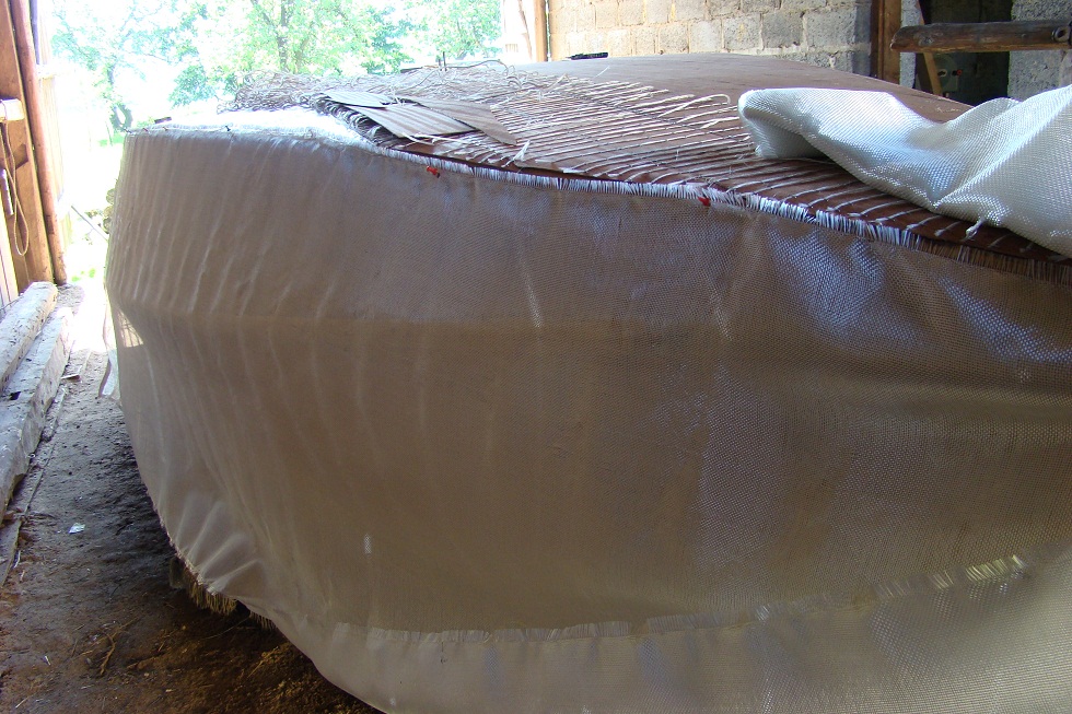

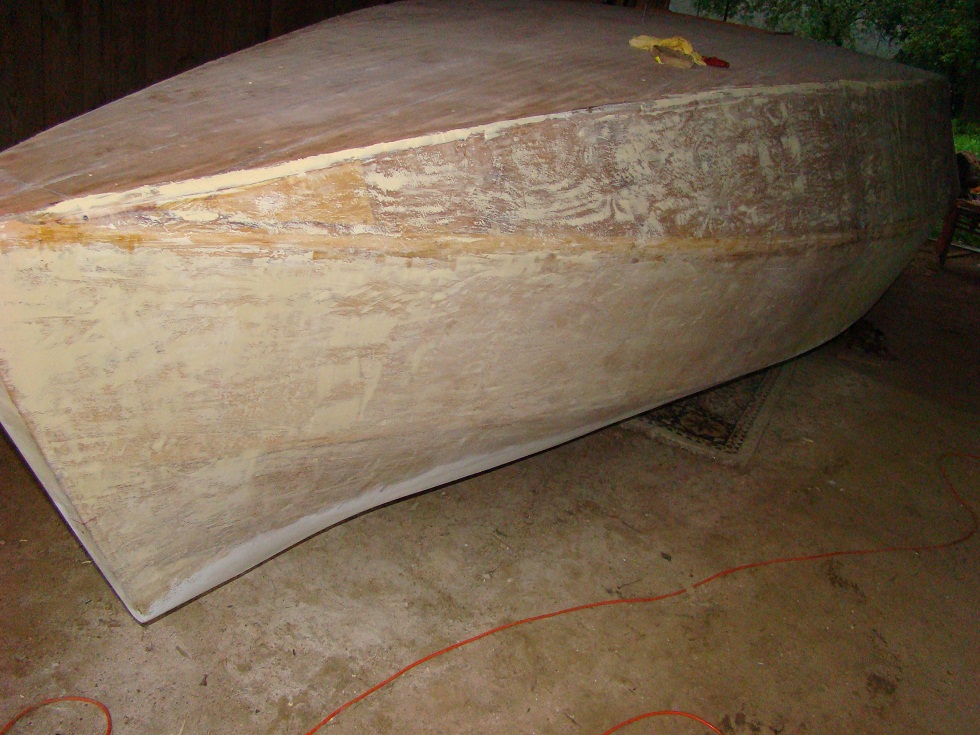

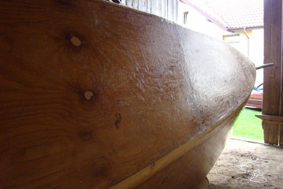

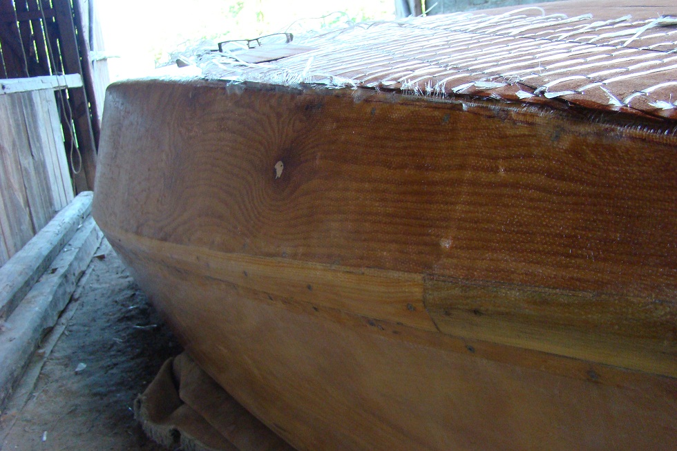

Polaminowałem resztę burt . Teraz zrozumiałem , czemu wcześniej miałem problem z laminowaniem . Epidian 5 , szczególnie w niższych temperaturach gorzej reaguje z tkaniną . Teraz użyłem Epidianu nie pamiętam numeru , ale bardzo płynnego i to zupełnie inna zabawa .
DSC01894.JPG [ 280.75 KiB | Przeglądane 7249 razy ]
DSC01896.JPG [ 242.05 KiB | Przeglądane 7249 razy ]
DSC01899.JPG [ 231.35 KiB | Przeglądane 7249 razy ]
DSC01897.JPG [ 271.25 KiB | Przeglądane 7249 razy ]

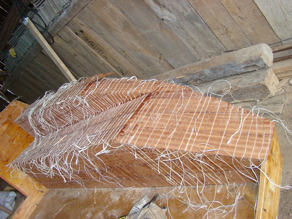

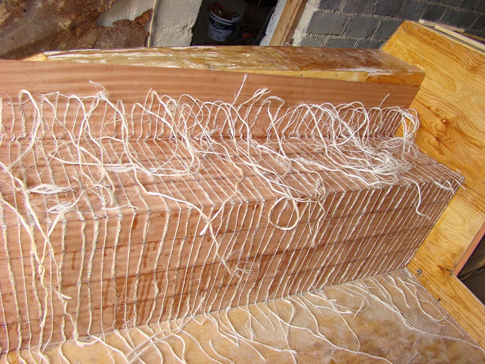

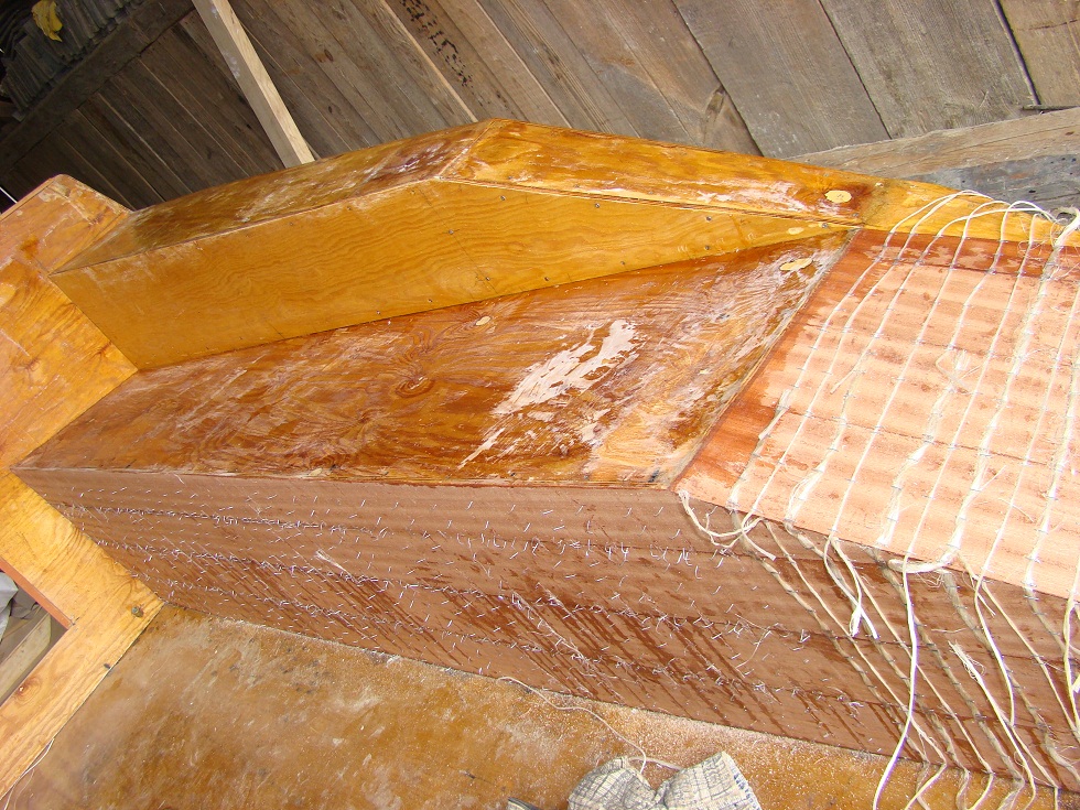

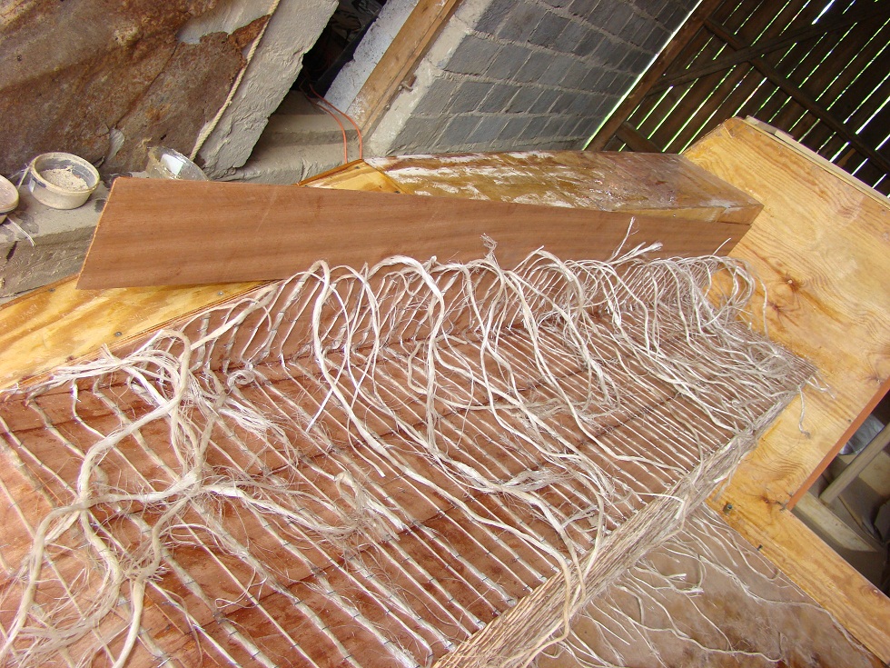

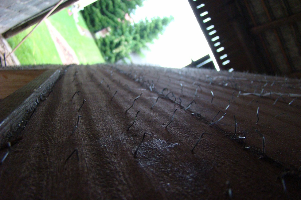

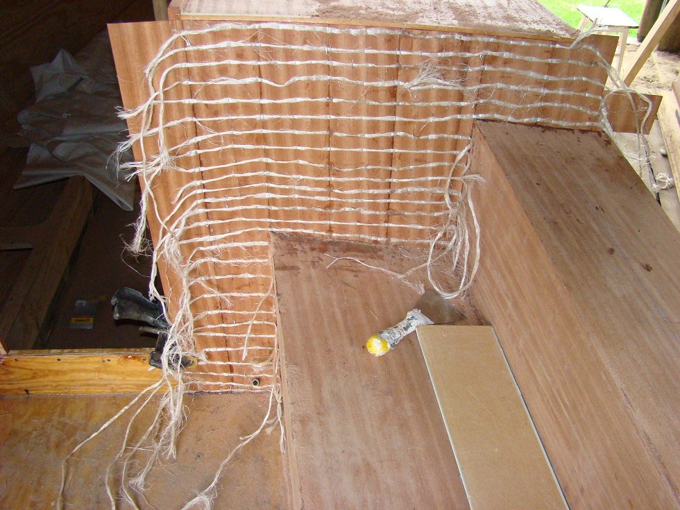

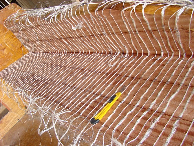

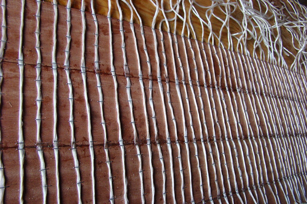

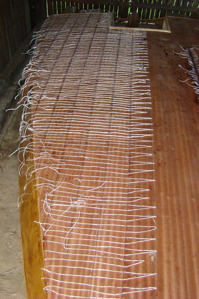

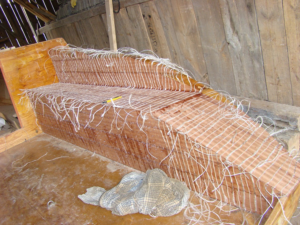

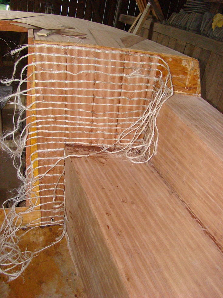

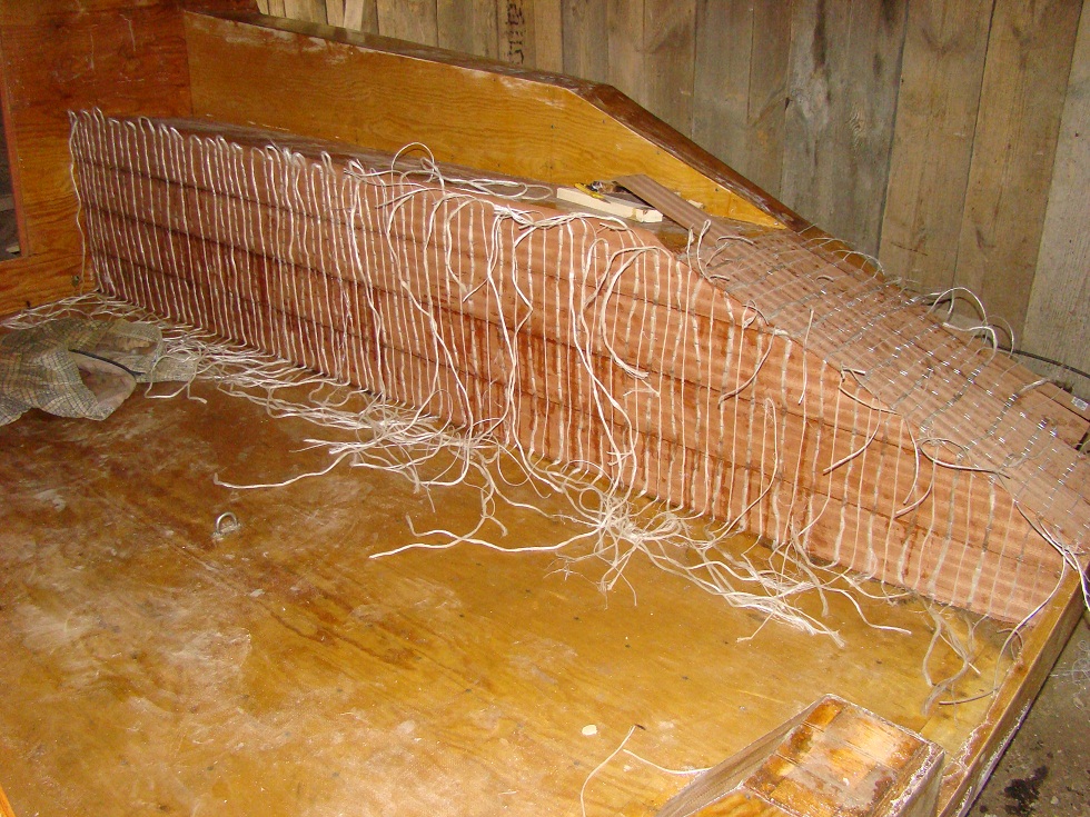

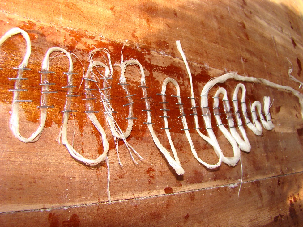

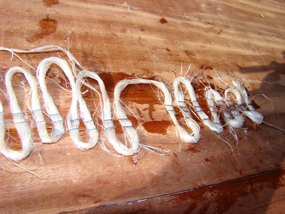

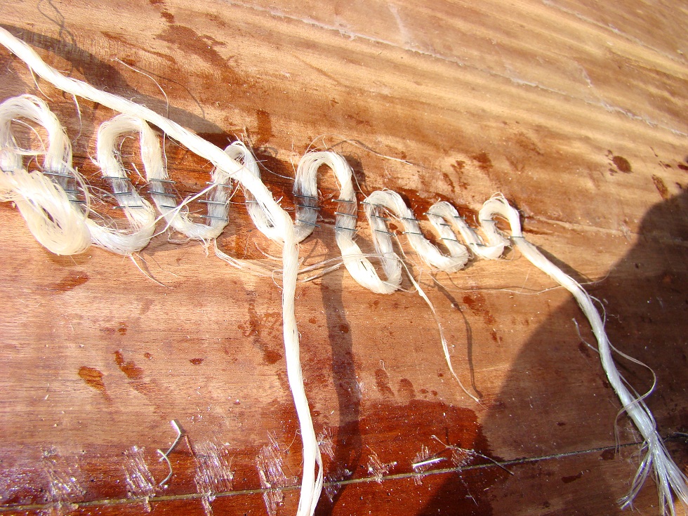

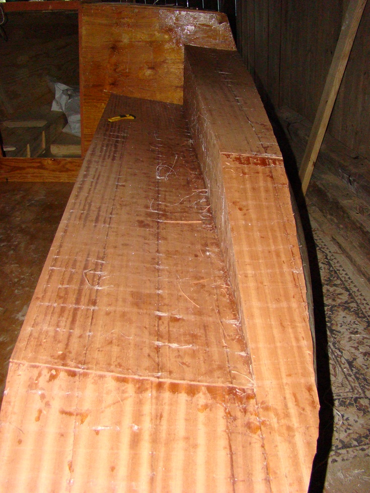

Teraz " wujek dobra rada " :lol: . Chodzi o przyklejanie obłogów . Wydaje się , że zszywki są dość gęsto , ale radzę na złączach jeszcze dobić drugie tyle , jak widać na zdjęciu . Dopiero wtedy brzegi dobrze złapią . Trudno też docisnąć długie paski forniru na pokładzie , który jest wycinkiem sfery . Ja rozrysowuję sobie na pokładzie szerokość kolejnego paska , rozprowadzam żywicę i dociskam przednią krawędź do poprzedniej . Nie przyciskać całego paska , tylko przednią krawędź . Wbijamy takerem pierwszy rząd zszywek jak najbliżej krawędzi , dociskając do siebie paski obłogu . Później wbijamy kolejne rzędy do środka paska , a na końcu drugą połowę , co pozwoli dobrze docisnąć 3 metrowy listek do pokładu .
DSC01892.JPG [ 346.89 KiB | Przeglądane 7099 razy ]
DSC01893.JPG [ 376.39 KiB | Przeglądane 7099 razy ]

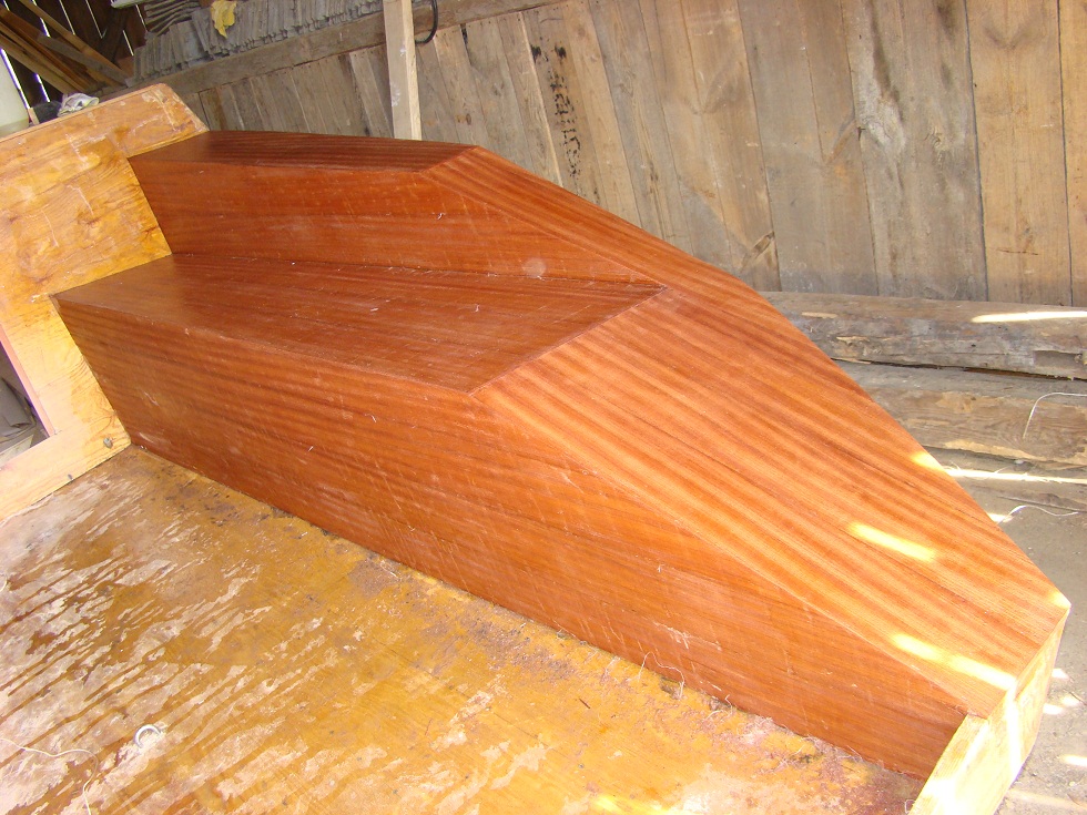

Właśnie skończyłem klejenie obłogôw do.pokładu :D . Zdjęcia zrobię jutro . Wyszło nie do końca tak jak chciałem , ale niestety uczę sie na własnych błędach i muszę zrobić trochę poprawek . Z kokpitem będzie łatwiej ,, bo tam sa płaskie powierzchnie , no i jestem bogatszy o doświadczenia .

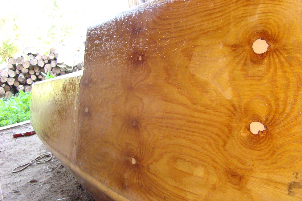

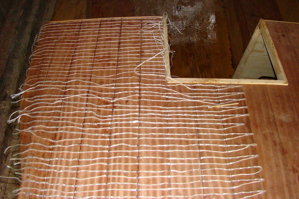

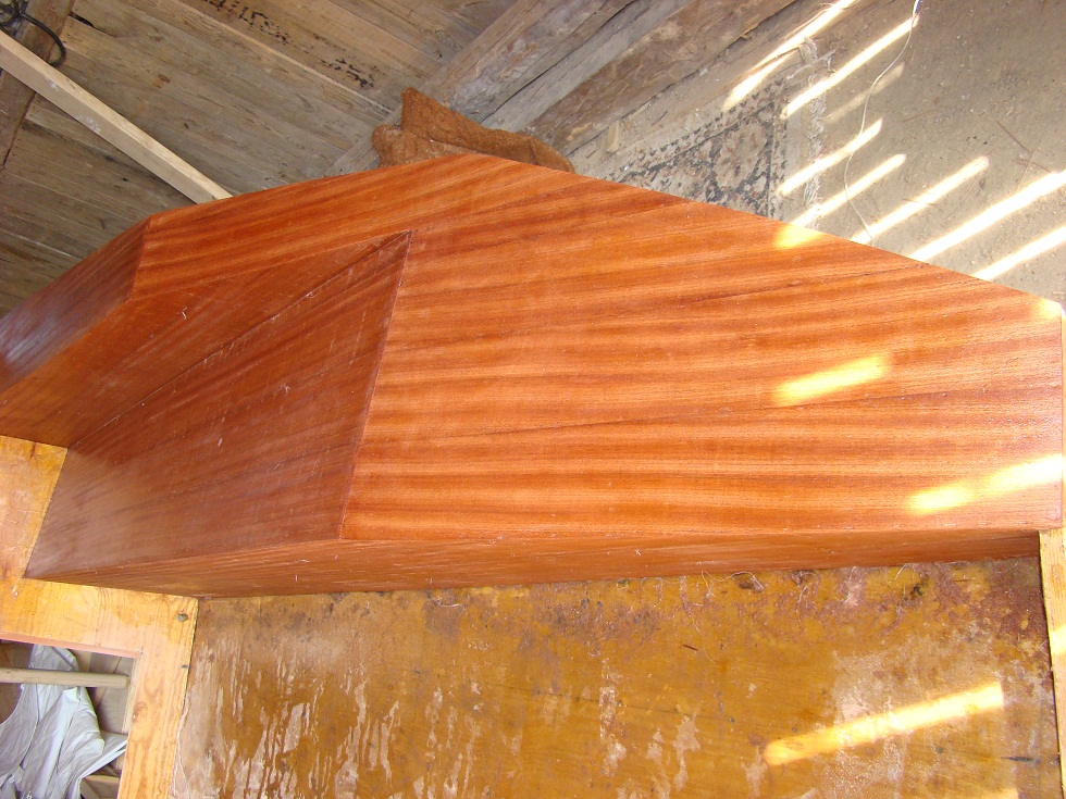

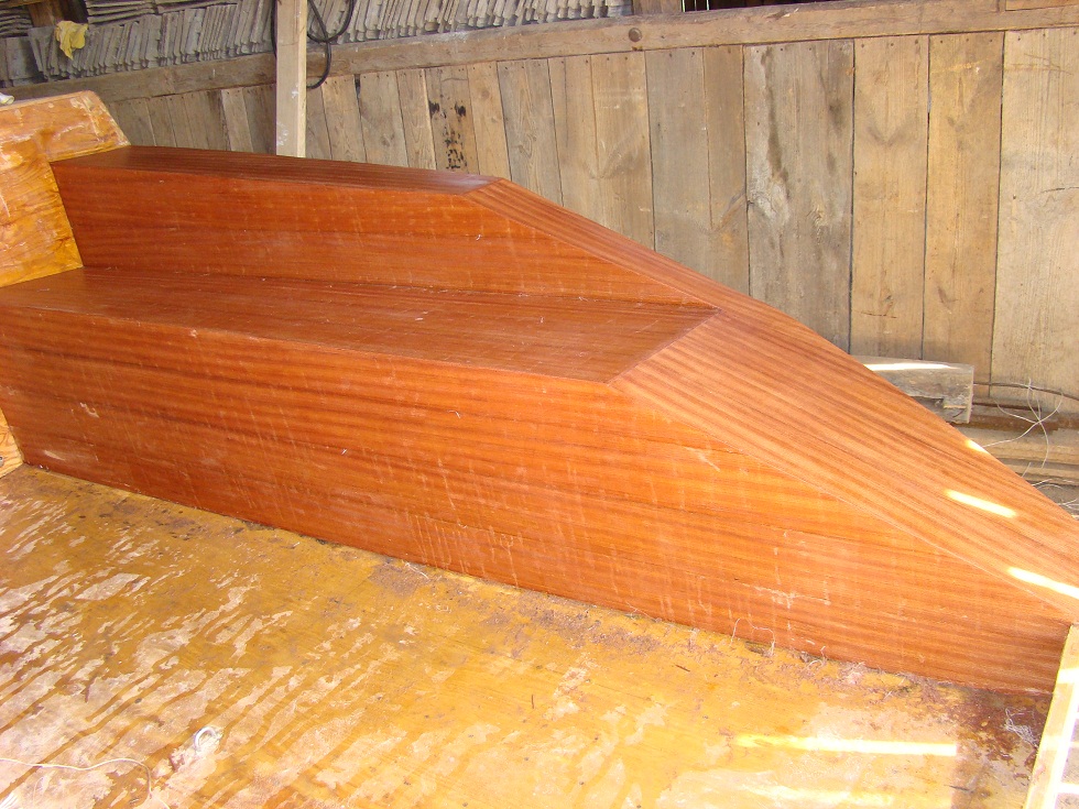

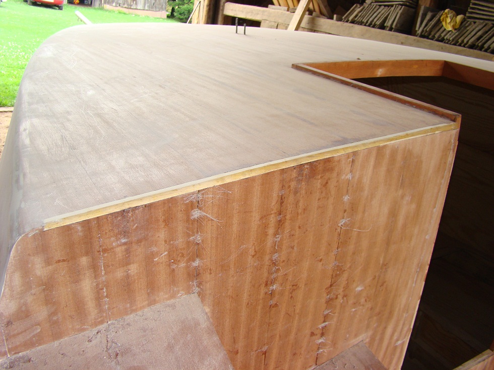

Zdjęcia forniru na pokładzie :
DSC01904.JPG [ 324.95 KiB | Przeglądane 6855 razy ]
DSC01903.JPG [ 337.01 KiB | Przeglądane 6855 razy ]
DSC01902.JPG [ 342.17 KiB | Przeglądane 6855 razy ]
DSC01901.JPG [ 355.73 KiB | Przeglądane 6855 razy ]

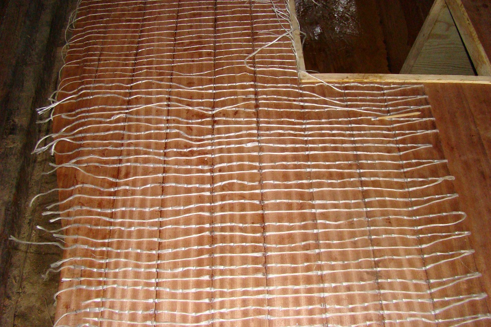

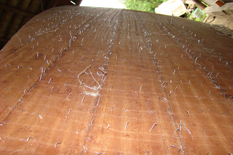

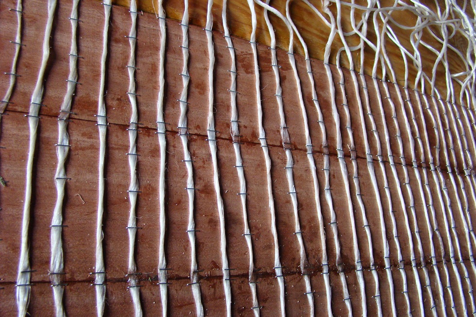

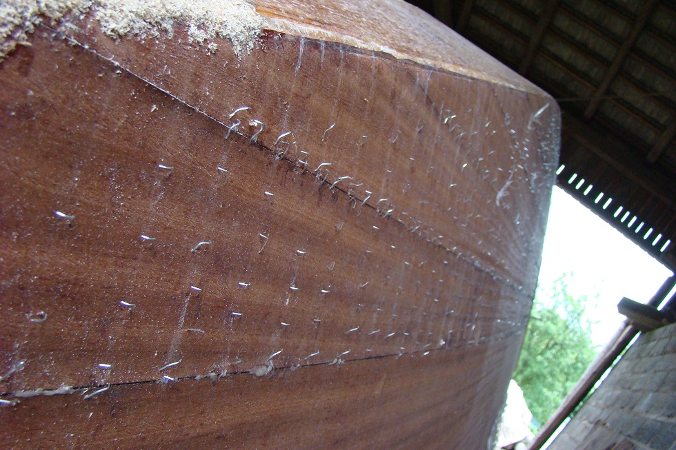

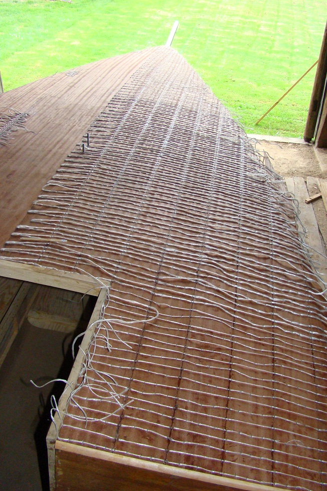

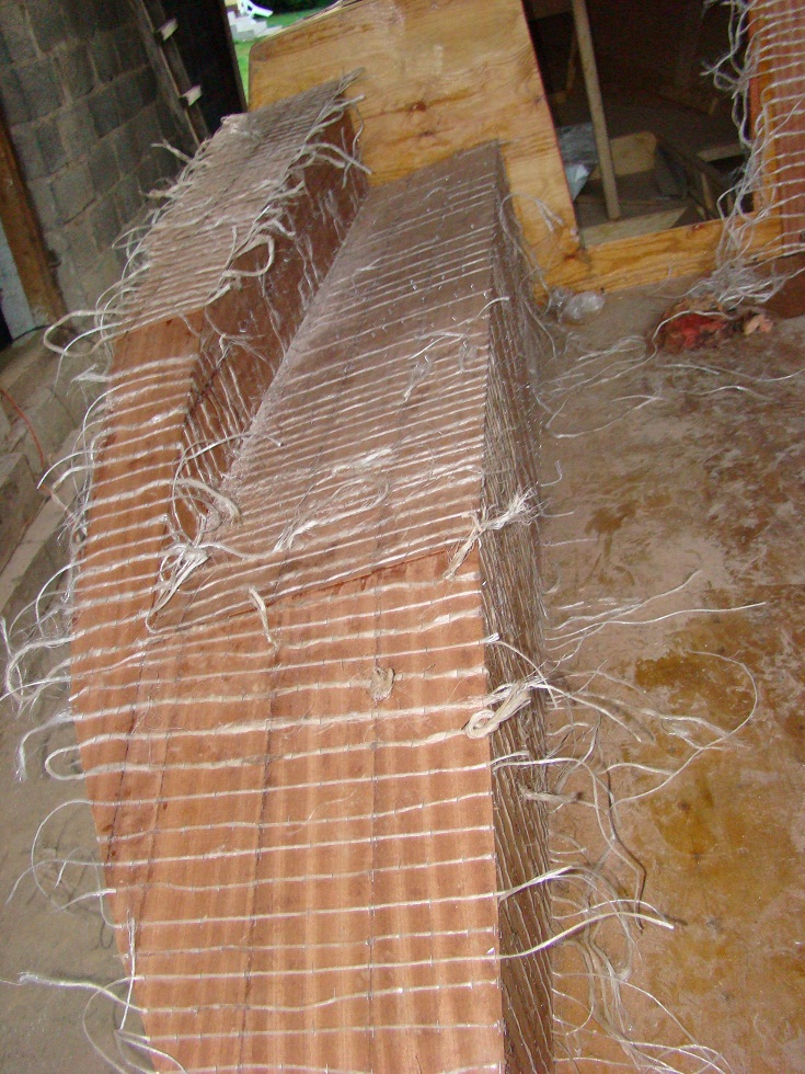

No i jeżozwierz :lol: . Teraz to trzeba wyrwać
DSC01906.JPG [ 305.15 KiB | Przeglądane 6786 razy ]
DSC01910.JPG [ 199.55 KiB | Przeglądane 6786 razy ]
DSC01905.JPG [ 281.84 KiB | Przeglądane 6786 razy ]

Przy wyrywaniu każdej z nich - pomyśl o wodowaniu. :lol:

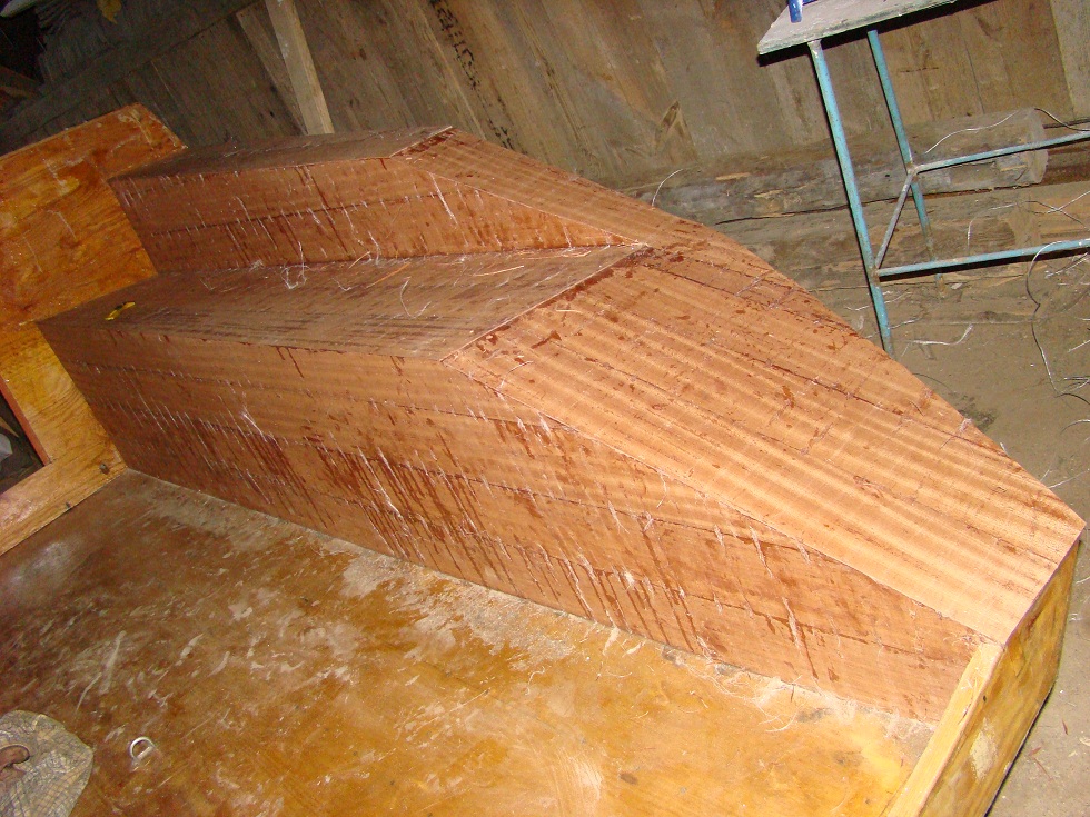

Dokładnie tak , a mając na uwadze , że z kokpitem mnie czeka tyle samo pracy , to tym mocniej o tym myślę :lol: Idę kończyć malowanie dna i można już łódkę normalnie położyć , aby kontynuować inne prace .
DSC01915.JPG [ 189.33 KiB | Przeglądane 6605 razy ]
Komentarz: Teraz leży na drugim boczku ;-))
DSC01914.JPG [ 197.21 KiB | Przeglądane 6605 razy ]

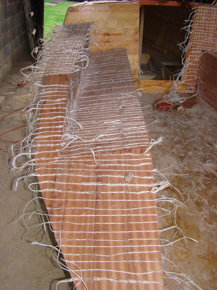

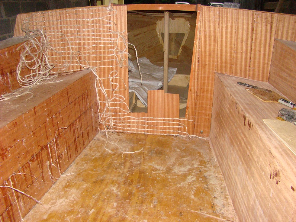

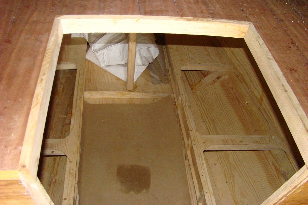

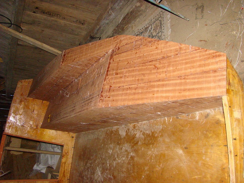

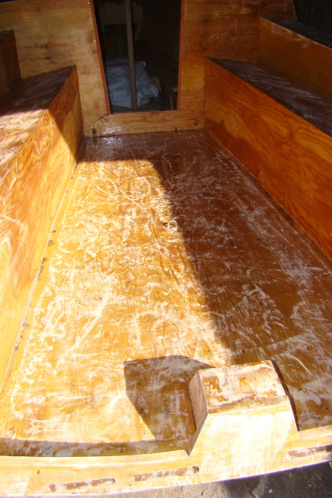

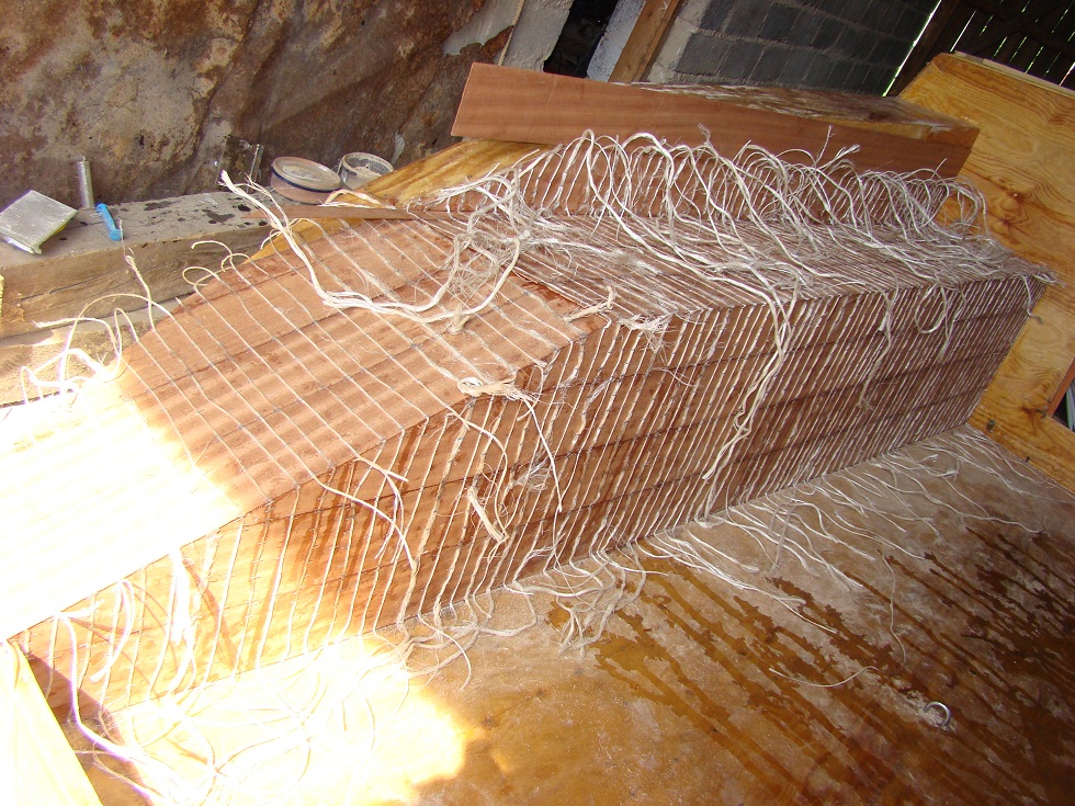

Zacząłem kleić obłogi w kokpicie . Praca z żywicą jest lekko wq.....a , a ja już to robię chyba 3 tydzień , więc zaczynam mieć dość .Podłoga kokpitu zaimpregnowana żywicą , położyłem laminat i to był ostatni element łódki do laminowania . Aha , skoro mahoń , to z jesiona też trzeba zrobić mahoń :lol: .
DSC01922.JPG [ 310.44 KiB | Przeglądane 6317 razy ]
DSC01920.JPG [ 331.82 KiB | Przeglądane 6317 razy ]
DSC01913.JPG [ 234.48 KiB | Przeglądane 6317 razy ]
DSC01912.JPG [ 222.88 KiB | Przeglądane 6317 razy ]

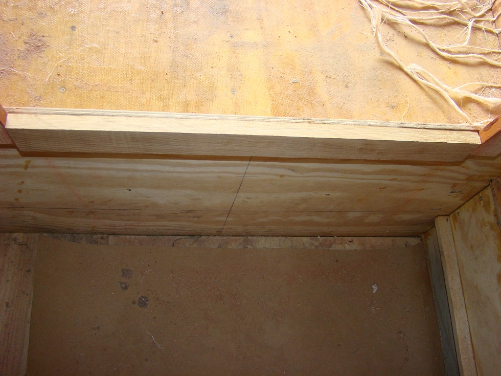

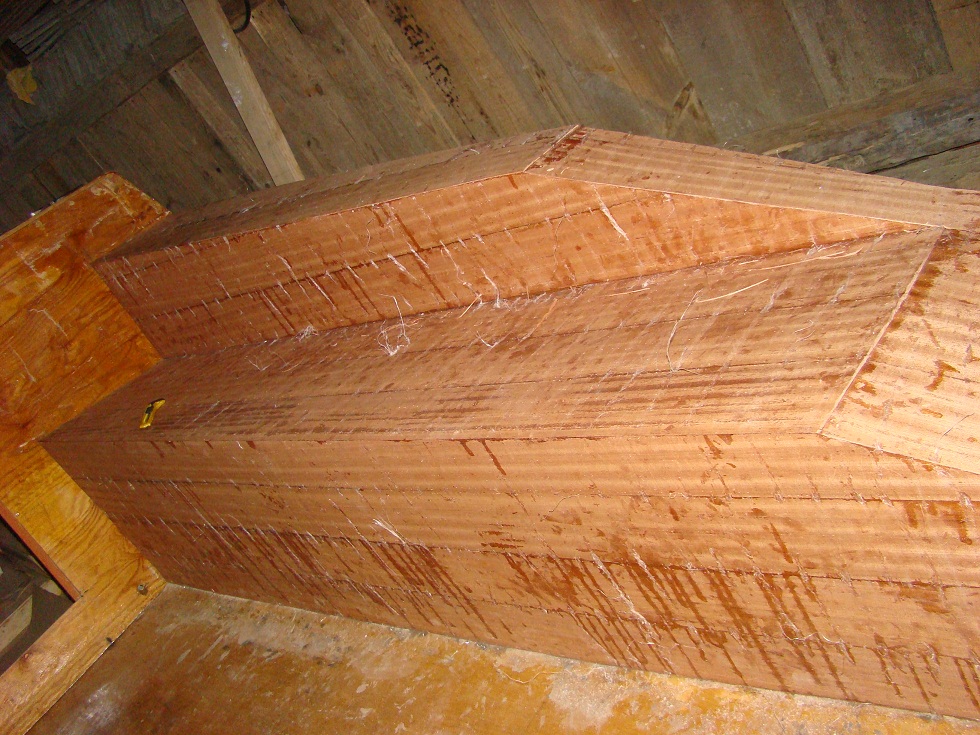

Ku przestrodze , teraz poprawiam błędy , które zrobiłem na początku przyklejania obłogów . Niewskazane klejenie obłogów w niskiej temperaturze Epidianem 5 + Z1 , bo żywica szybko robi się gęsta i może miejscowo nie złapać . Poprawki za pomocą strzykawki i szpachelek są żmudne .
DSC02019.JPG [ 386.73 KiB | Przeglądane 6225 razy ]
DSC02018.JPG [ 379.57 KiB | Przeglądane 6225 razy ]
DSC02017.JPG [ 376.21 KiB | Przeglądane 6225 razy ]
DSC02016.JPG [ 217.24 KiB | Przeglądane 6225 razy ]
DSC02015.JPG [ 275.27 KiB | Przeglądane 6225 razy ]

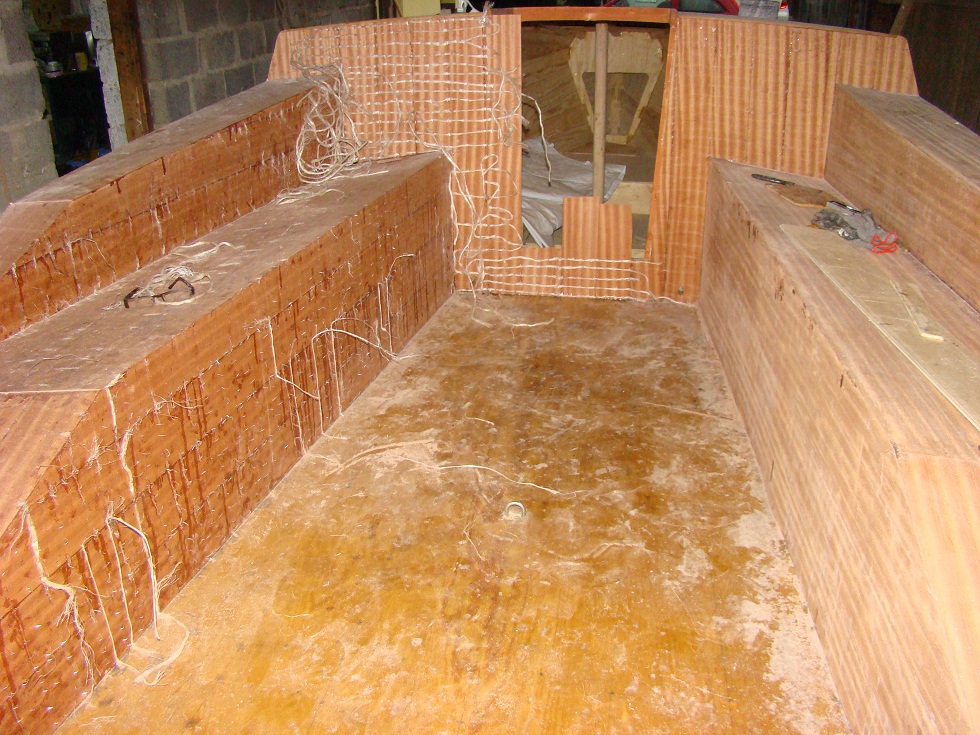

Jedna strona kokpitu pokryta obłogiem .
DSC02013.JPG [ 408.12 KiB | Przeglądane 6030 razy ]
DSC02011.JPG [ 391.82 KiB | Przeglądane 6030 razy ]
DSC02010.JPG [ 372.46 KiB | Przeglądane 6030 razy ]
DSC02009.JPG [ 368.45 KiB | Przeglądane 6030 razy ]
DSC02008.JPG [ 383.83 KiB | Przeglądane 6030 razy ]

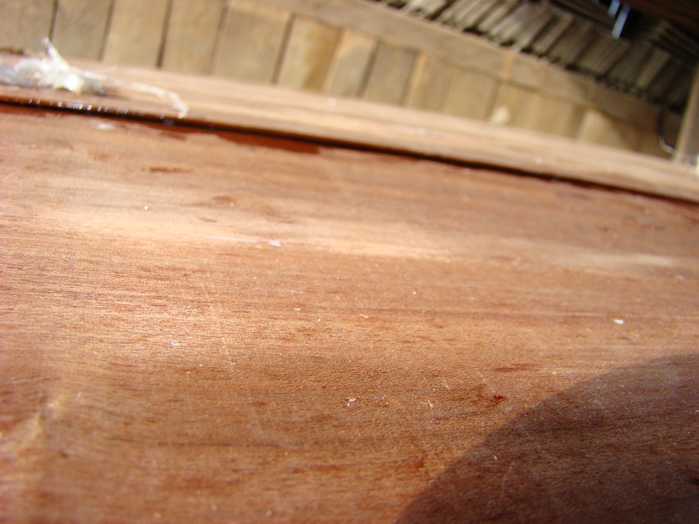

Errak napisał(a):
Mam takie pytanko, jako że jestem nadal dość zielony w temacie a zrobione przeze mnie łódki do estetycznie wykonanych nie należą, zastanawiam się czy jak już przykleisz obłogi i polakierujesz to nadal będzie widać zacieki po kleju na obłogach?
Ja też się dopiero uczę :lol: . W przypadku lakieru nie powinno być widać różnicy . Po przeszlifowaniu część zacieków zniknie , a to co zostanie stanowi jakby część pierwszej warstwy lakieru i położenie kolejnych warstw to ujednolici . Aby dobrze przykleić obłogi trzeba dać więcej żywicy i wychodzą zacieki , których nie ma jak usunąć w momencie klejenia spod sznurków . Można uniknąć zacieków dając mniej żywicy , ale to grozi odklejaniem obłogów na złączach i poprawki to dopiero masakra . Ja mam zamiar obłóg olejować i to jeszcze inna bajka , ale w tym przypadku też powinno się wyrównać . Jeszcze kolejne zdjęcia z oklejania kokpitu :
DSC02023.JPG [ 373.53 KiB | Przeglądane 5822 razy ]
DSC02022.JPG [ 400.23 KiB | Przeglądane 5822 razy ]
DSC02021.JPG [ 372.46 KiB | Przeglądane 5822 razy ]
DSC02014.JPG [ 311.85 KiB | Przeglądane 5822 razy ]

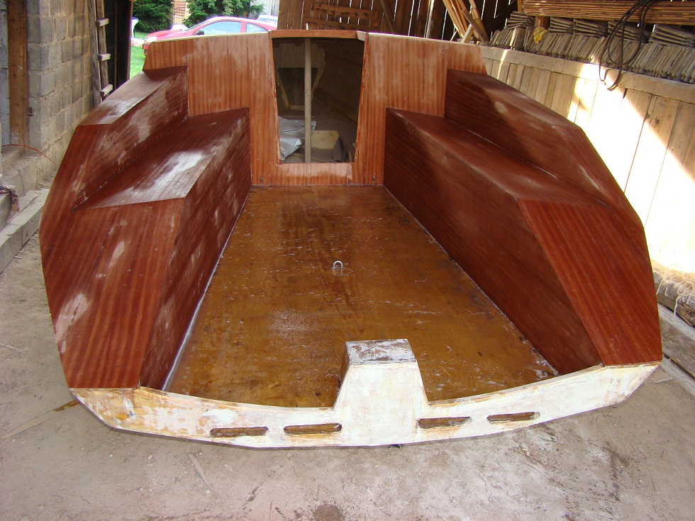

Aby zdopingować się do dalszej pracy , zrobiłem sobie symulację wyglądu prawej strony kokpitu po wykończeniu . Wstępnie przeszlifowane powierzchnie przemyte wodą , która ukaże ewentualne błędy , powoduje zamknięcie dziurek po zszywkach , no i trochę imituje lakier .
DSC02032.JPG [ 311.66 KiB | Przeglądane 5395 razy ]
DSC02031.JPG [ 362.57 KiB | Przeglądane 5395 razy ]
DSC02030.JPG [ 307.35 KiB | Przeglądane 5395 razy ]
DSC02029.JPG [ 313.02 KiB | Przeglądane 5395 razy ]
DSC02028.JPG [ 286.09 KiB | Przeglądane 5395 razy ]

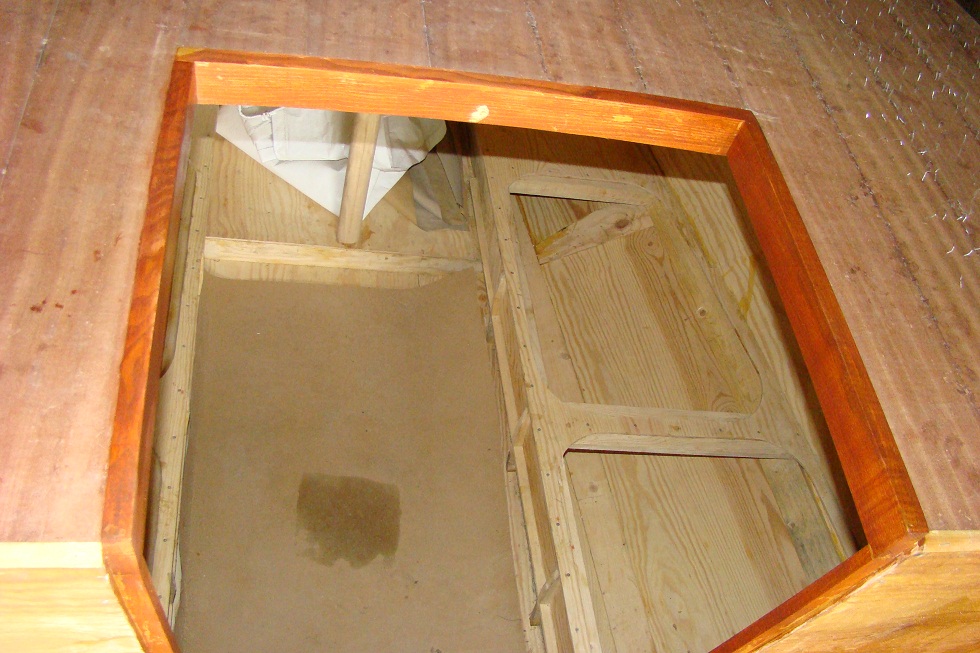

Zacząłem oklejać ściankę kabiny obłogiem . Zaszpachlowałem i przeszlifowałem część pokładu . Muszę najpierw położyć i przeszlifować obłóg , aby wyszpachlować i pomalować burty . W przyszłym tygodniu przyjdzie spawacz , to będzie gotowa konstrukcja przyczepy no i pospawa mi brakujące okucia z nierdzewki . Wtedy okuję do końca maszt , można go będzie postawić i pomierzyć linki .

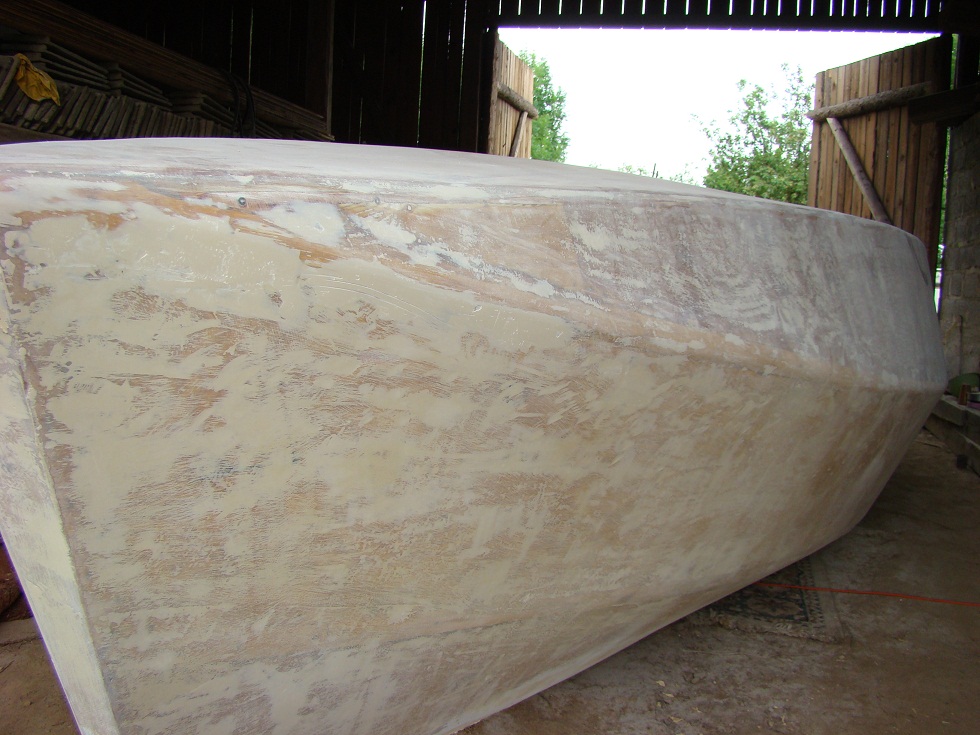

Wczoraj trochę posiedzieliśmy trochę ze znajomymi , to dziś szału nie ma :rotfl: .Kończę fornirowanie , no i poprawki pokładu chyba ostatnie . Jest postęp ze szpachlowaniem i szlifowaniem burt .
DSC02055.JPG [ 317.83 KiB | Przeglądane 5017 razy ]

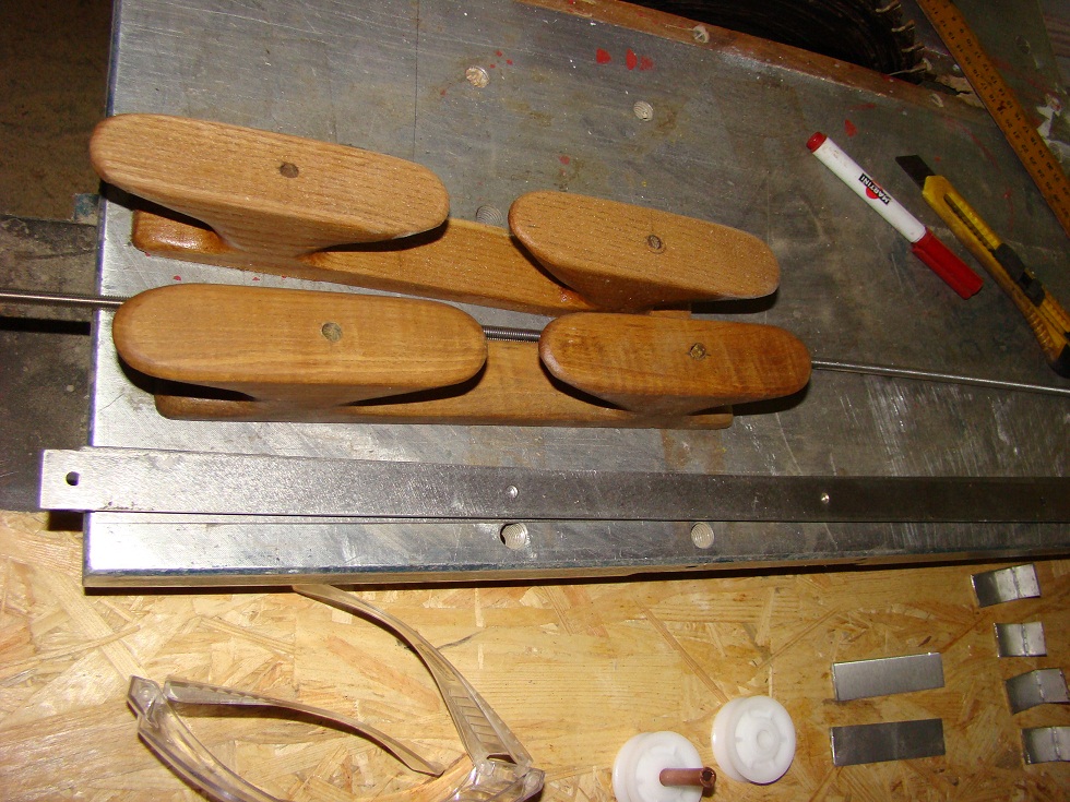

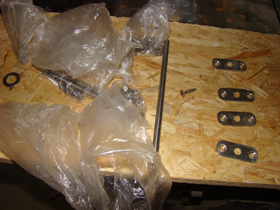

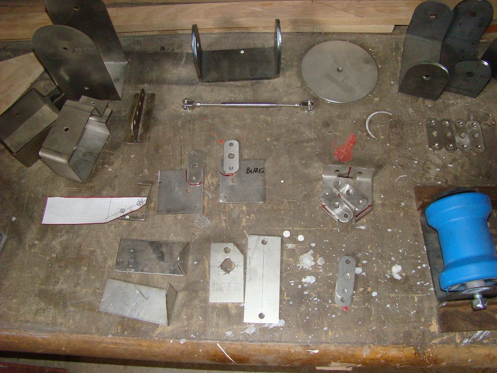

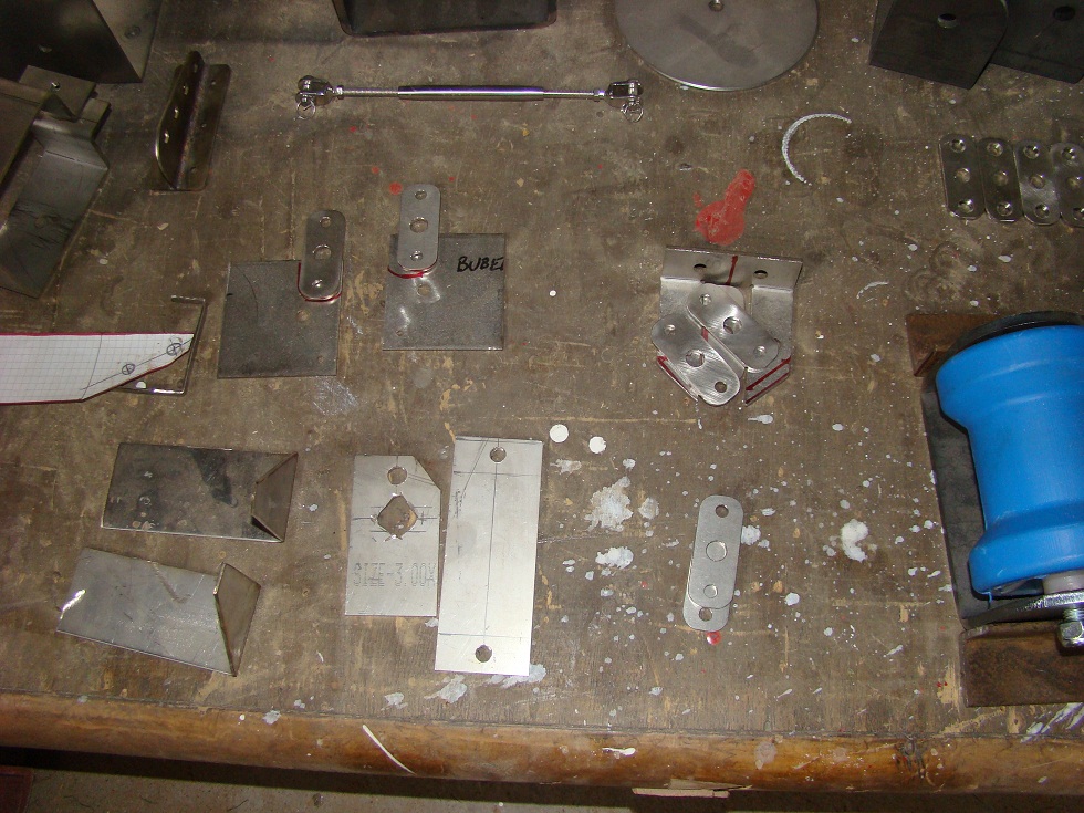

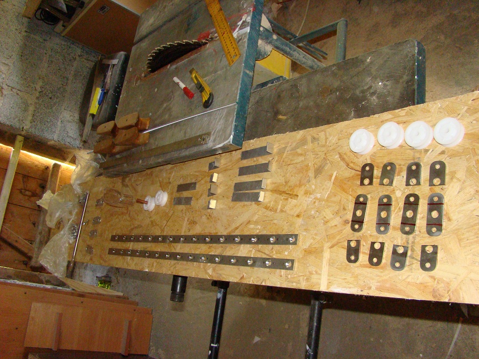

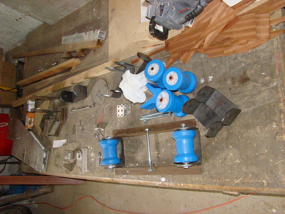

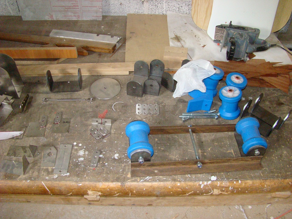

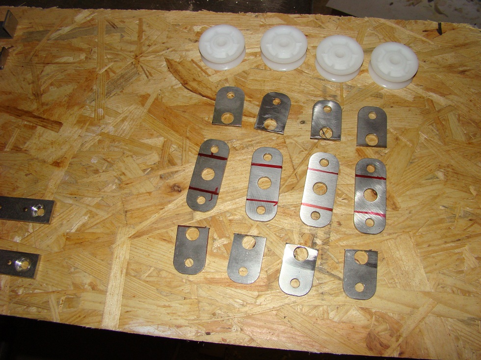

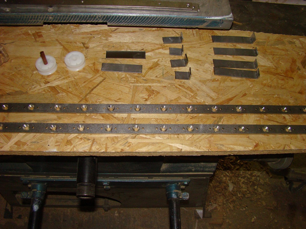

To kolejny stół montażowy . Większość elementów też przygotowana do spawania , jak na poprzednim . Jeszcze kwestia mieczy . Są one stosunkowo lekkie , ale fał ma skok ok . 1,5 m . Dlatego zaprojektowałem po 2 rolki do prowadzenia fału i "zgubienia " jego długości na niewysokiej ścianie kabiny .
Komentarz: Łącznik knag do masztu trzeba uciąć z nagwintowanego pręta , bo nie ma tak długich śrub .
DSC02066.JPG [ 314.78 KiB | Przeglądane 4908 razy ]
Komentarz: Ślizgi do suwklapy
DSC02065.JPG [ 280.45 KiB | Przeglądane 4908 razy ]
Komentarz: Szyny szotowe i części wózków
DSC02064.JPG [ 295.9 KiB | Przeglądane 4908 razy ]
Komentarz: Rolki do prowadzenia fałów mieczy
DSC02063.JPG [ 305.54 KiB | Przeglądane 4908 razy ]
DSC02062.JPG [ 329.76 KiB | Przeglądane 4908 razy ]

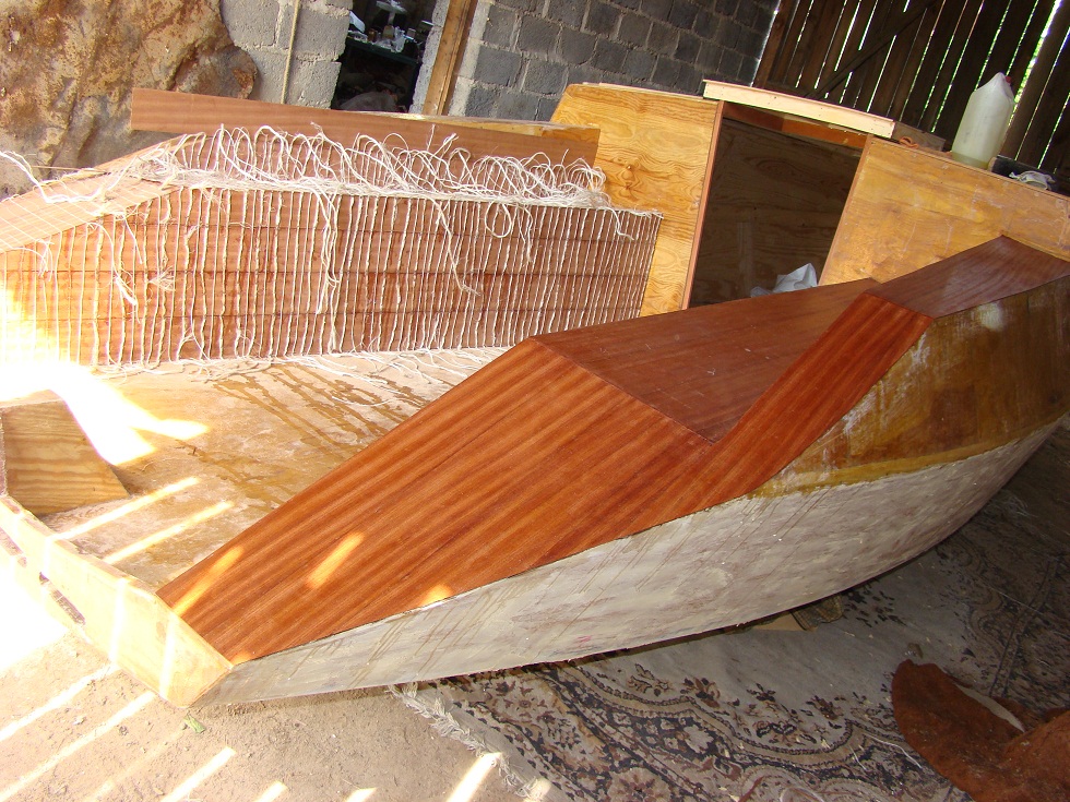

Wczoraj zakończyłem klejenie obłogów :D . Ponad miesiąc pracy z kładzeniem , a teraz kilka miesięcy , aby uzyskać odpowiednią powłokę :rotfl: . Cały kadłub wstępnie wyszpachlowany . Teraz jadę na przemian czołgiem zgrubnie obłóg , a oscylacją szpachlę . Wersja optymistyczna harmonogramu , to było zrobienie tego na koniec czerwca , więc poślizg nie jest duży .

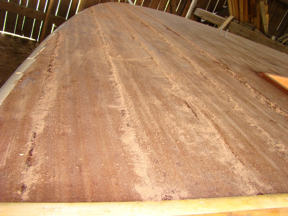

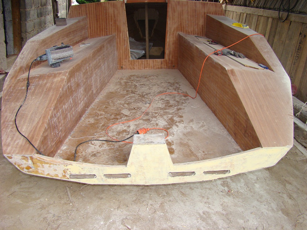

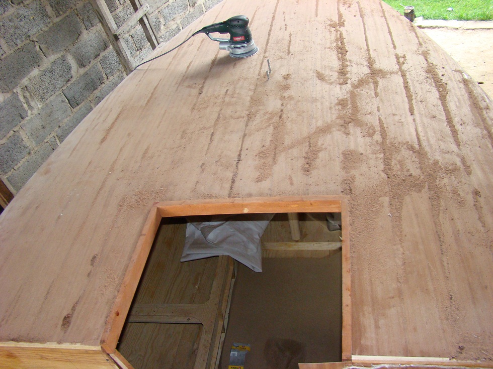

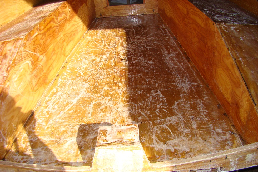

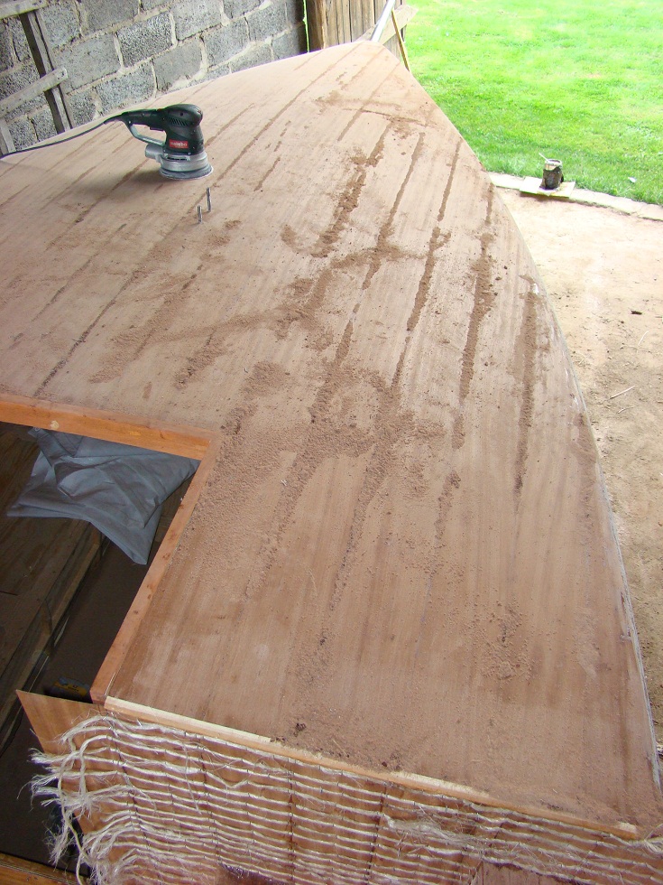

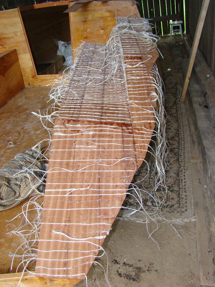

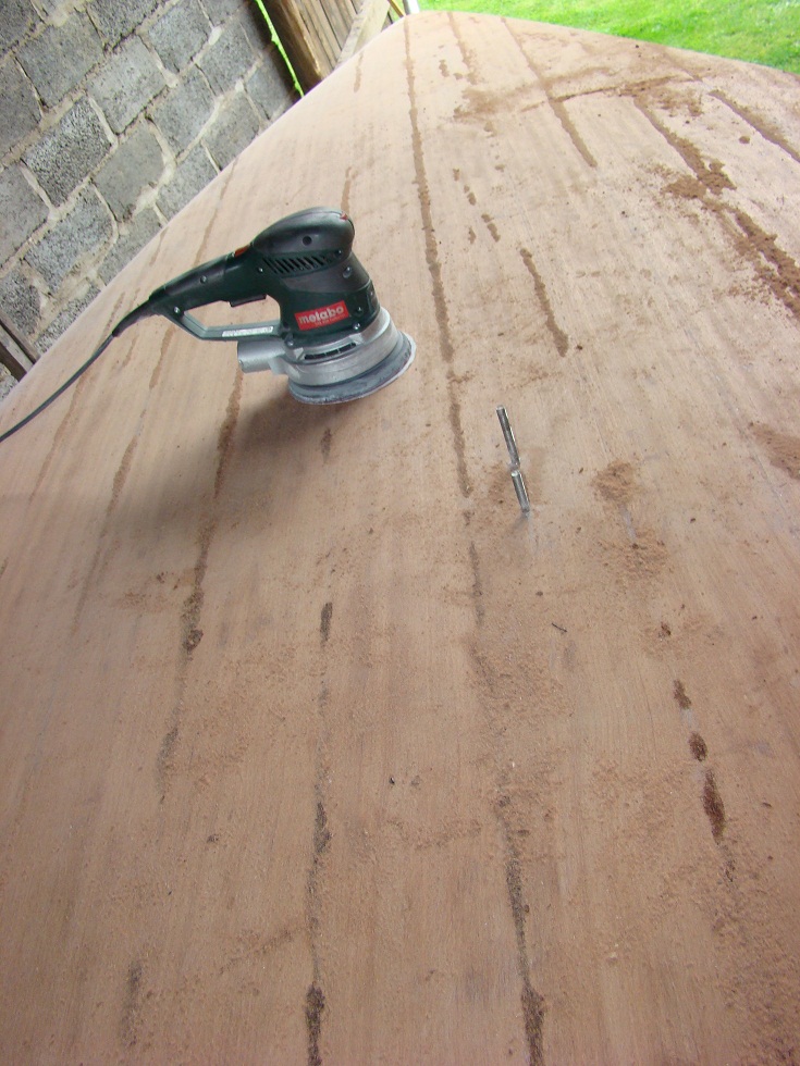

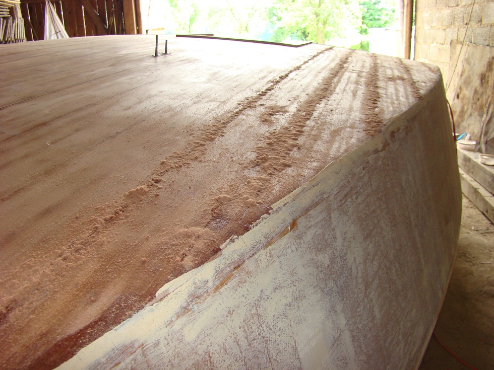

Muszę przyznać , że zaliczyłem dziś najbardziej pracowity dzień w 2 letniej historii budowy . Od rana , do tej pory szlifowanie , na przemian czołgiem i oscylacją , a w międzyczasie dla rozrywki , wyrwałem resztę zszywek :lol: . Ale jest efekt . Wyszlifowana druga warstwa szpachli na burtach i w zasadzie są gotowe do malowania , bo zostało do poprawki tylko trochę rysek . Obłóg na pokładzie i w kokpicie przeszlifowany zgrubnie dla wyrównania , oraz ostatecznie drobnym papierem .
DSC02077.JPG [ 239.37 KiB | Przeglądane 4616 razy ]
DSC02076.JPG [ 262.05 KiB | Przeglądane 4616 razy ]
DSC02075.JPG [ 286.05 KiB | Przeglądane 4616 razy ]
DSC02074.JPG [ 257.46 KiB | Przeglądane 4616 razy ]
DSC02073.JPG [ 235.95 KiB | Przeglądane 4616 razy ]

Faktycznie,szlifowanie potrafi dać w dupe... :evil:

Podgoniłem ze szpachlowaniem i szlifowaniem , to teraz mam poślizg ze spawaniem . Przede wszystkim okucia , a szczególnie sztagownik , okucie sztagowo-wantowe i do achtersztagów , bo nie mogę postawić masztu i pomierzyć linek . No i przyczepa , czekająca w częściach , na którą muszę wsunąć łódkę do dokończenia powierzchni pod farbę i malowania . Kończę suwklapę , przykręcone ślizgi , pomierzone i wyfrezowane rowki w prowadnicach .
Komentarz: A tak będzie wyglądał kokpit za kilka miesięcy :-))
DSC02084.JPG [ 298.24 KiB | Przeglądane 4502 razy ]
DSC02088.JPG [ 313.51 KiB | Przeglądane 4502 razy ]
DSC02082.JPG [ 238.58 KiB | Przeglądane 4502 razy ]
DSC02080.JPG [ 247.89 KiB | Przeglądane 4502 razy ]
DSC02078.JPG [ 307.79 KiB | Przeglądane 4502 razy ]

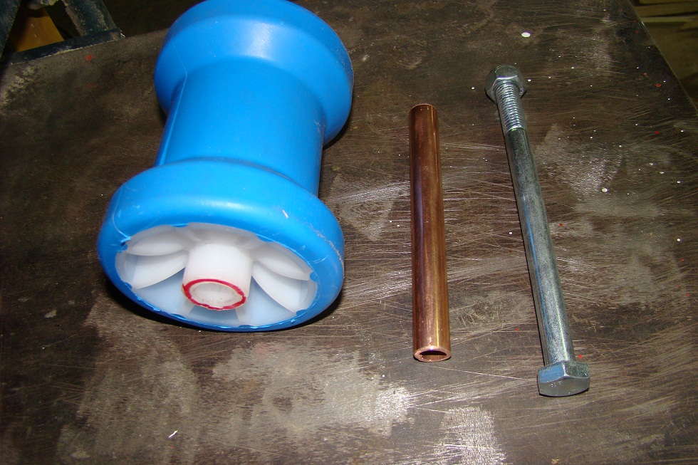

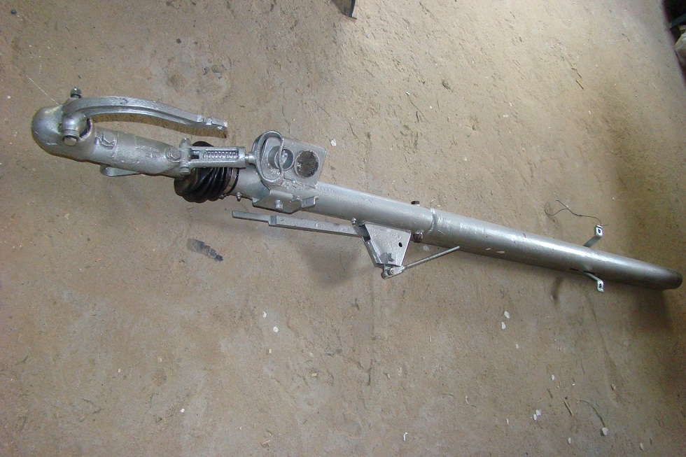

Poszczególne części przyczepy czekają na zespawanie w całość . Mam nadzieję , że ruszymy jutro z pracami spawalniczymi , bo czas goni .
DSC02038.JPG [ 310.06 KiB | Przeglądane 4410 razy ]
DSC01867.JPG [ 271.95 KiB | Przeglądane 4410 razy ]
DSC01837.JPG [ 289.2 KiB | Przeglądane 4410 razy ]
DSC01835.JPG [ 320.19 KiB | Przeglądane 4410 razy ]
DSC01836.JPG [ 255.12 KiB | Przeglądane 4410 razy ]
Za ten post autor silver_stas otrzymał podziękowanie od: gurool

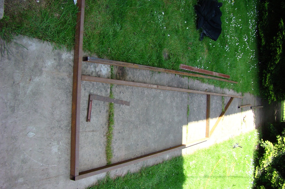

Wreszcie coś zgodnie z planem , dziś ruszyły prace spawalnicze :D . Konstrukcja nośna przyczepy pospawana , oraz rolki pod stępkę . Jutro wciągniemy łódkę na przyczepę dla dokładnego wyważenia , wspawania uchwytów na boczne rolki i pozostałe elementy . No i najważniejsze , mam pospawane wszystkie okucia i inne elementy z nierdzewki . Mogę do końca okuć maszt , postawić go i mierzyć elementy takielunku . Wszystko zaczyna się układać :D
