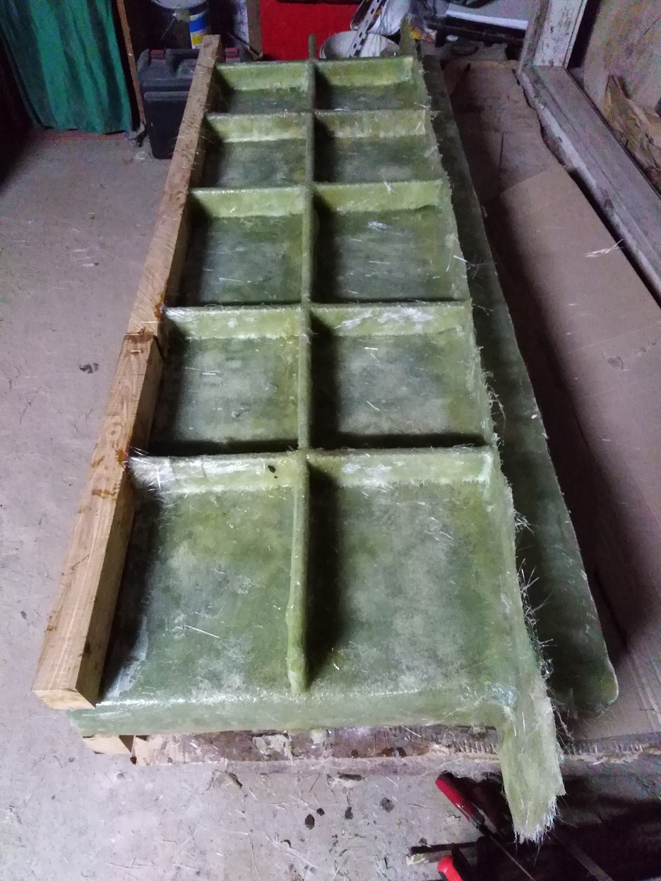

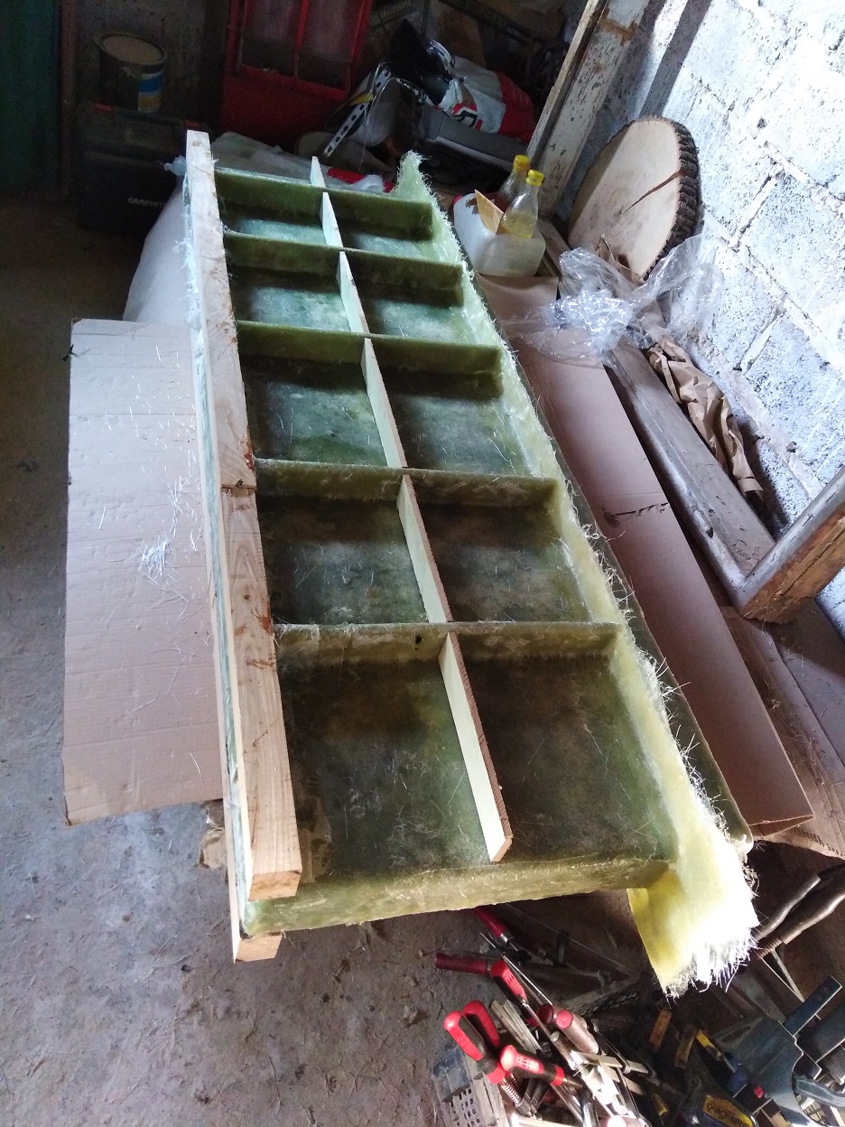

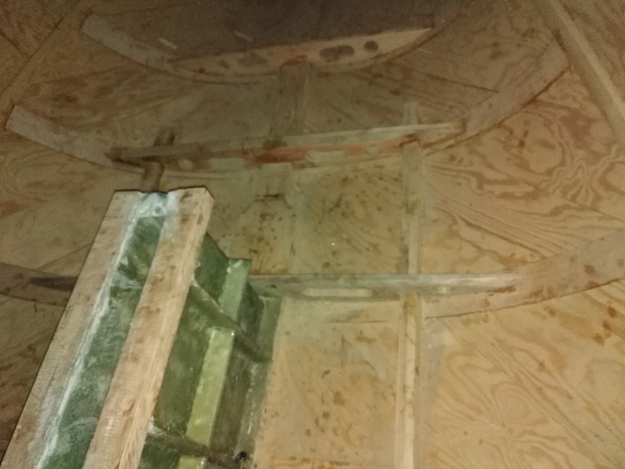

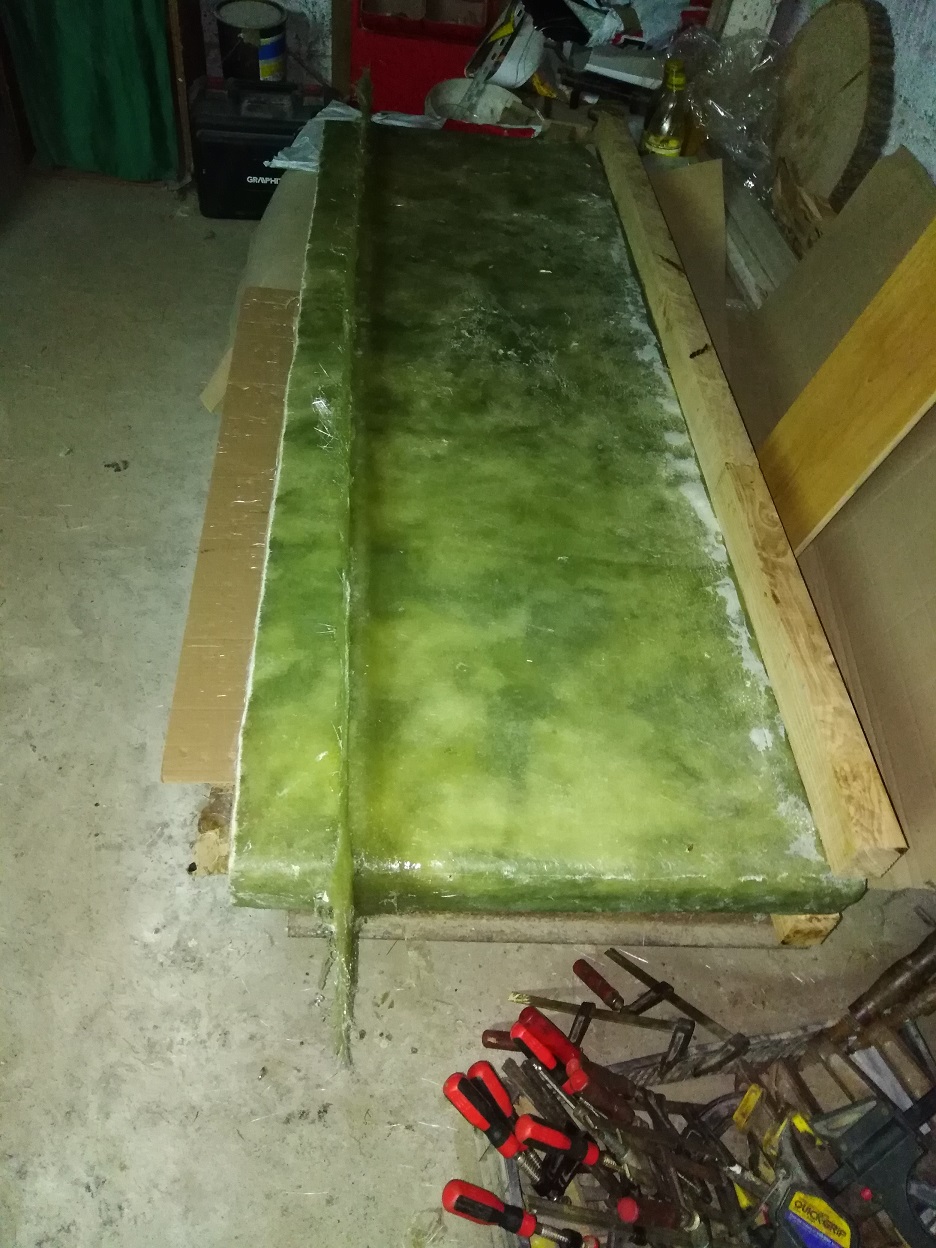

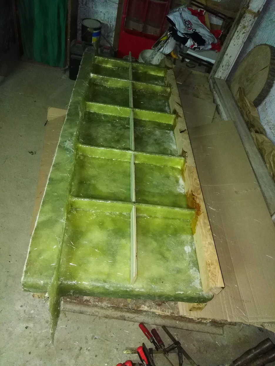

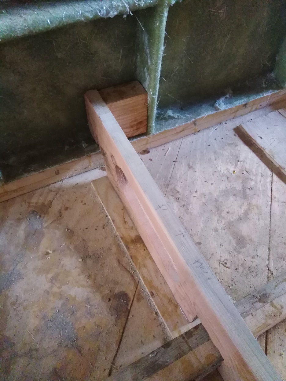

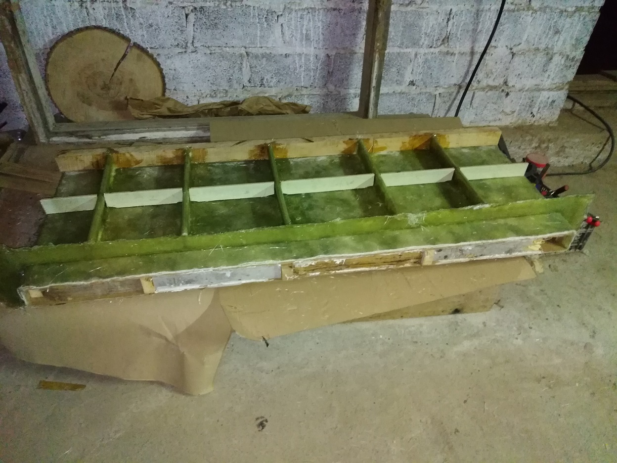

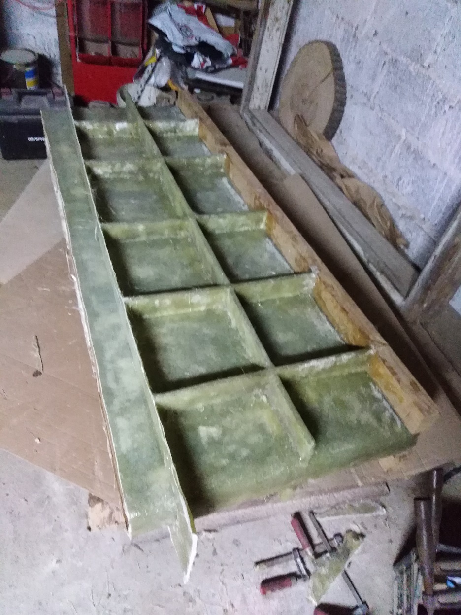

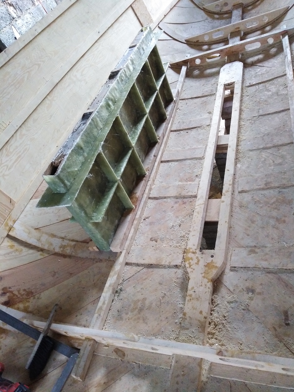

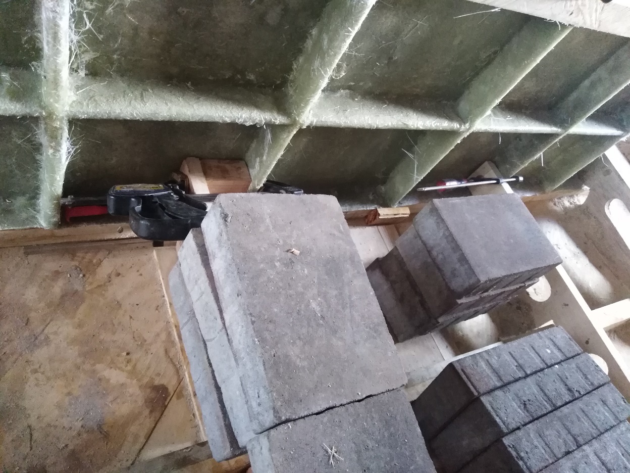

Żebra wylaminowane . Żebra pionowe :
IMG_20211021_183035.jpg [ 372.76 KiB | Przeglądane 5772 razy ]
IMG_20211017_155037.jpg [ 434.85 KiB | Przeglądane 5772 razy ]
IMG_20211015_194746 (1).jpg [ 374.36 KiB | Przeglądane 5772 razy ]
IMG_20211015_184807 (1).jpg [ 359.5 KiB | Przeglądane 5772 razy ]
IMG_20211015_184752 (1).jpg [ 364.83 KiB | Przeglądane 5772 razy ]

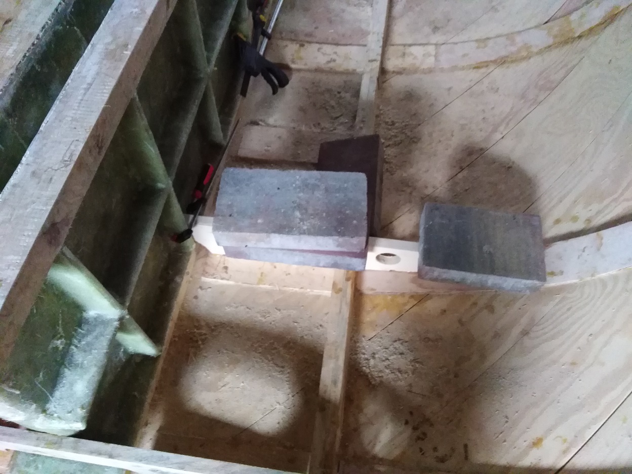

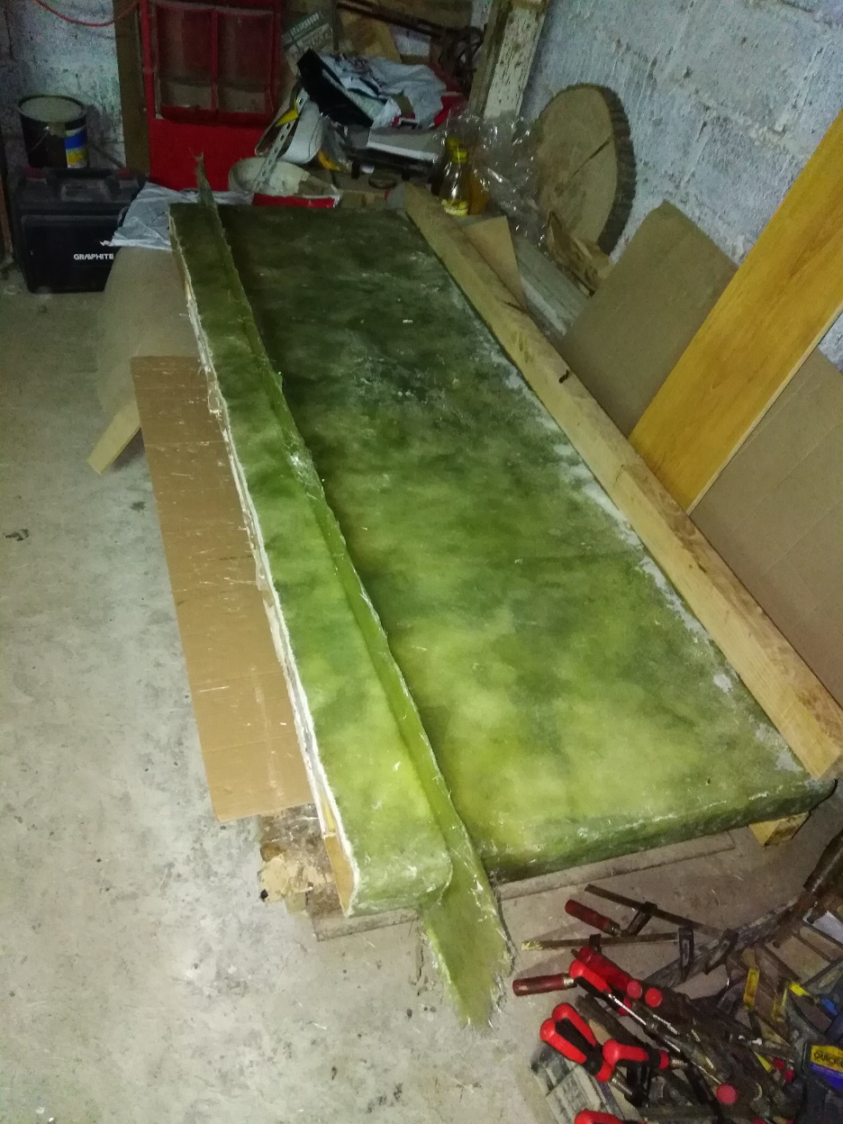

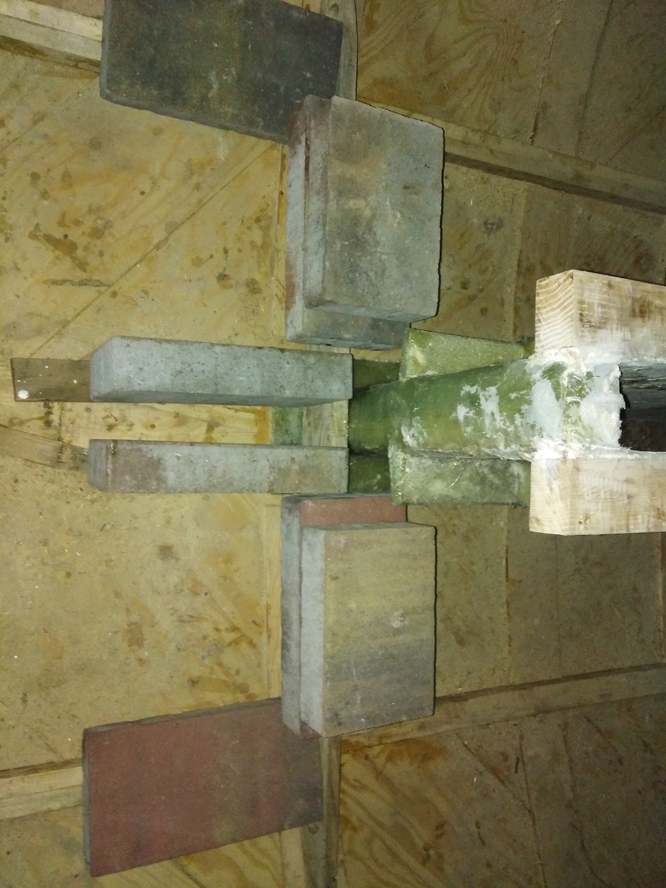

Skrzynia mieczowa wklejona :D . Jeszcze zdjęcia z prac:
IMG_20211022_194626.jpg [ 369.04 KiB | Przeglądane 5679 razy ]
IMG_20211022_192625.jpg [ 375.18 KiB | Przeglądane 5679 razy ]
IMG_20211022_185831.jpg [ 405.82 KiB | Przeglądane 5679 razy ]
IMG_20211021_183053.jpg [ 372.17 KiB | Przeglądane 5679 razy ]
IMG_20211021_193201.jpg [ 383.7 KiB | Przeglądane 5679 razy ]

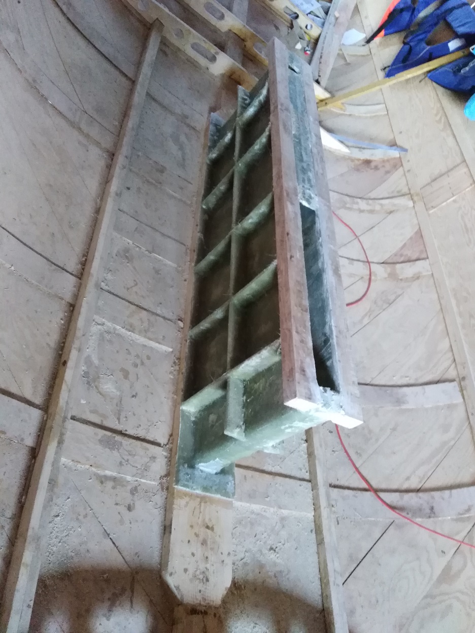

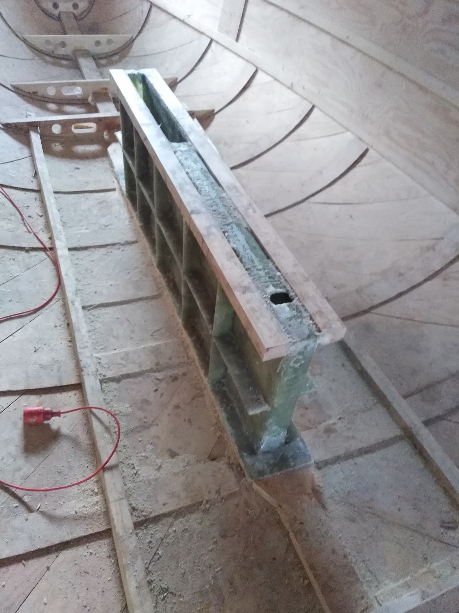

Dzięki pięknej pogodzie udało mi się skończyć i wkleić skrzynię . To mi otwiera pole do dalszych prac w sezonie zimowym, które nie są stricte uzależnione od temperatury. Muszę się wam przyznać, że budowa skrzyni to były moje pierwsze prace z żywicą poliestrową . Ilość maty byłem stanie wyliczyć , problem to ilość żywicy. Wojtek podał mi średnie zużycie i to było w punkt , bo zakupiona ilość prawie starczyła do końca . Przed ostatnim etapem tylko dokupiłem mały zestaw żywicy i maty. Miłym zaskoczeniem było świetne układanie się maty w rogach i na krawędziach, w przeciwieństwie do tkaniny rowingowej . W sumie to łatwa i przyjemna robota . Mankamenty : duży smród, ale mam spore i dobrze wentylowane pomieszczenie, więc do przeżycia, oraz szybkie zużycie rękawiczek , ale tego mi nie brakuje po pierwszej fali korony . Na razie korzystam z uroków jesieni, bo po zawale robię codziennie 4 km szybkiego marszu po lesie . A przy takich warunkach , to czysta przyjemność :D .
IMG_20211030_163954.jpg [ 400.08 KiB | Przeglądane 5591 razy ]
IMG_20211030_163727.jpg [ 446.92 KiB | Przeglądane 5591 razy ]
IMG_20211030_163633.jpg [ 431.08 KiB | Przeglądane 5591 razy ]
IMG_20211030_162916.jpg [ 417.6 KiB | Przeglądane 5591 razy ]
IMG_20211030_162831.jpg [ 437 KiB | Przeglądane 5591 razy ]

No to jeszcze zdjęcia wklejonej skrzyni mieczowej:

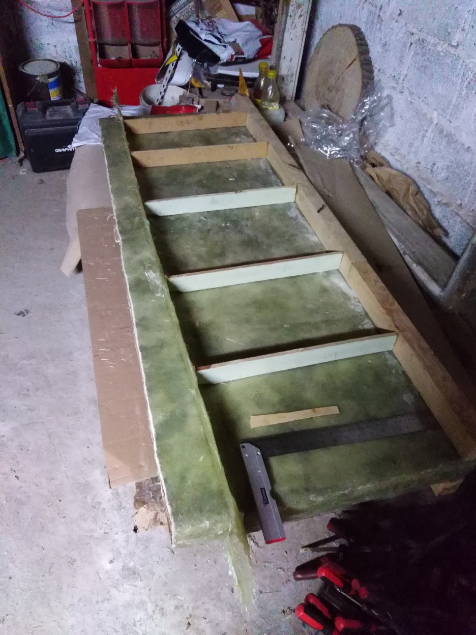

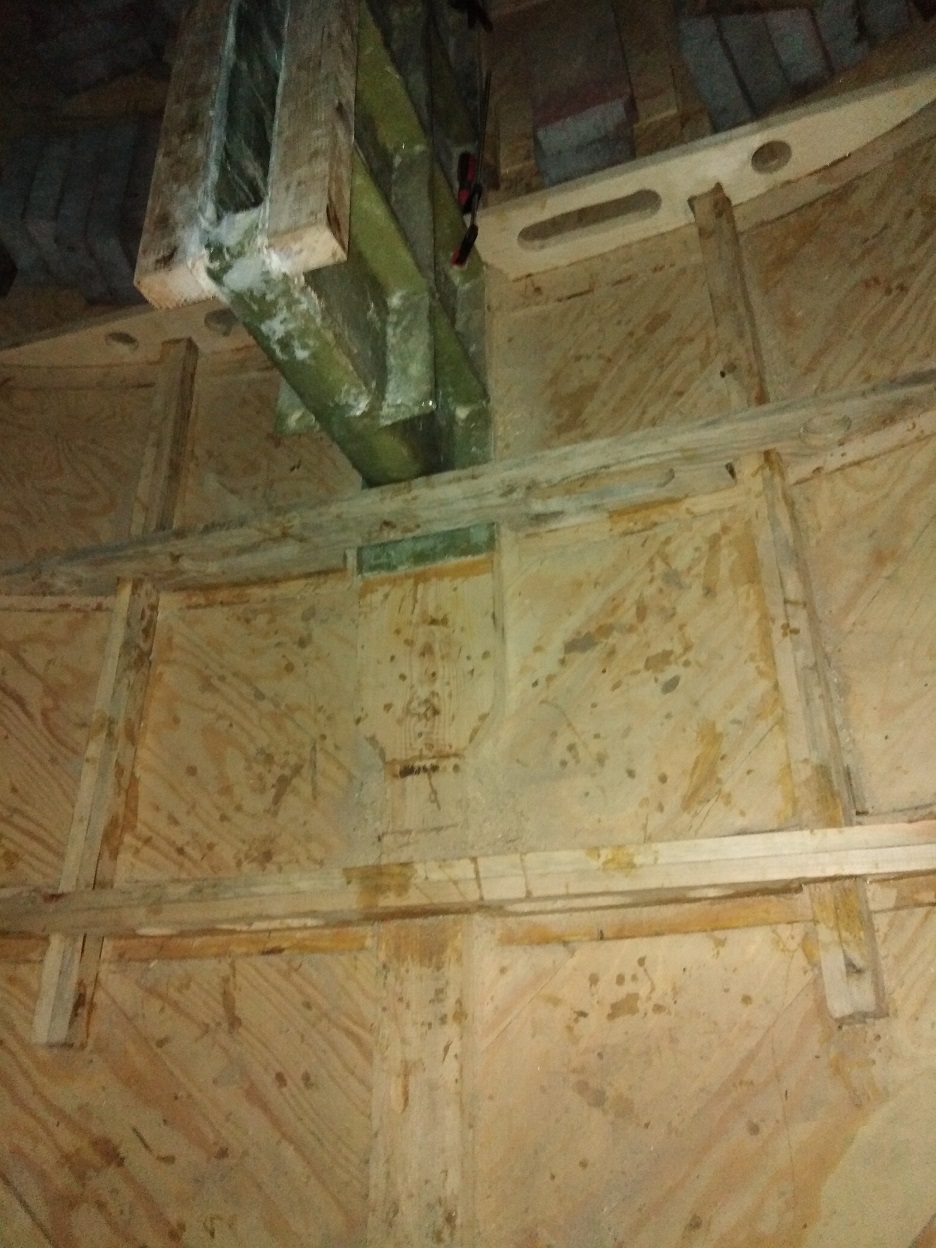

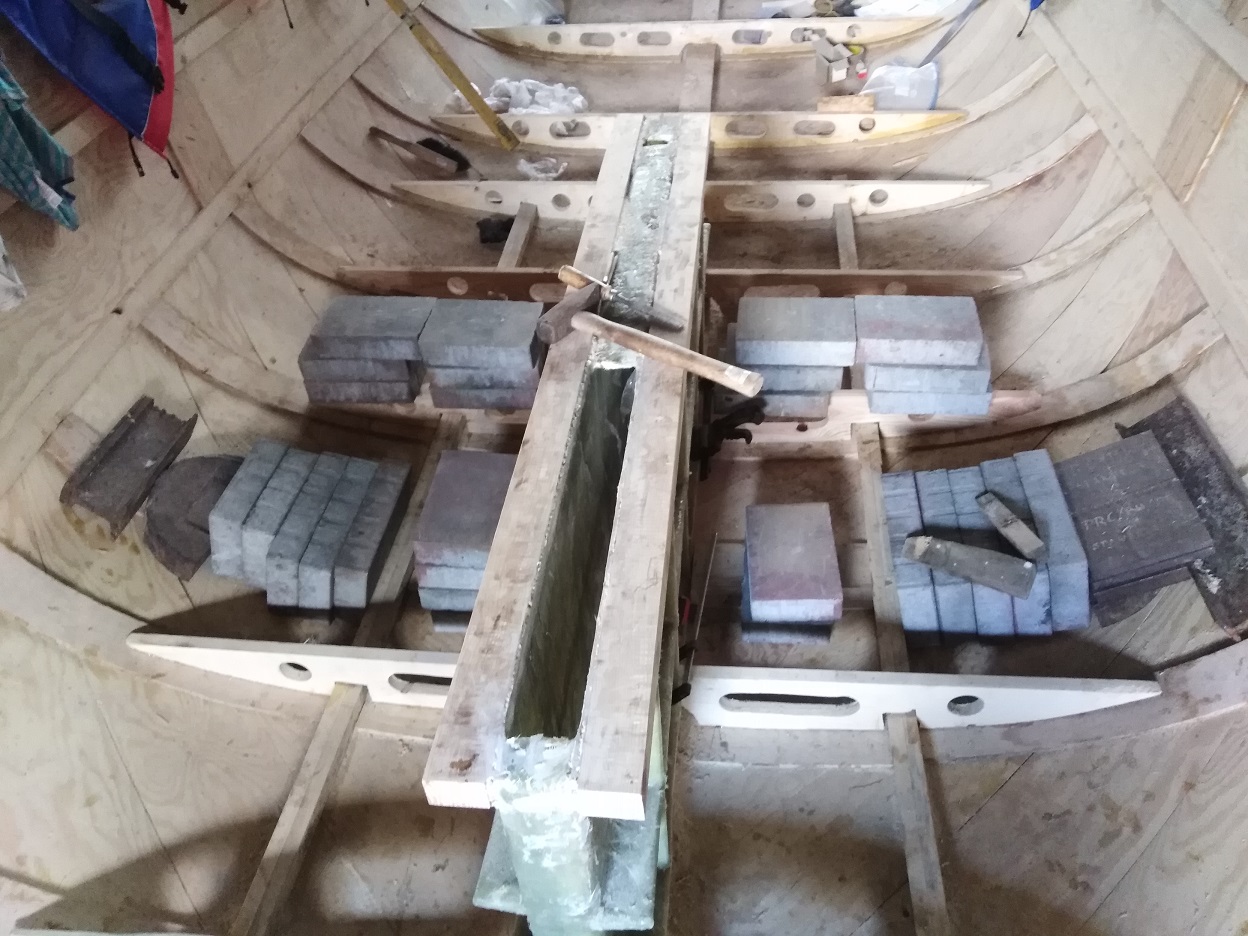

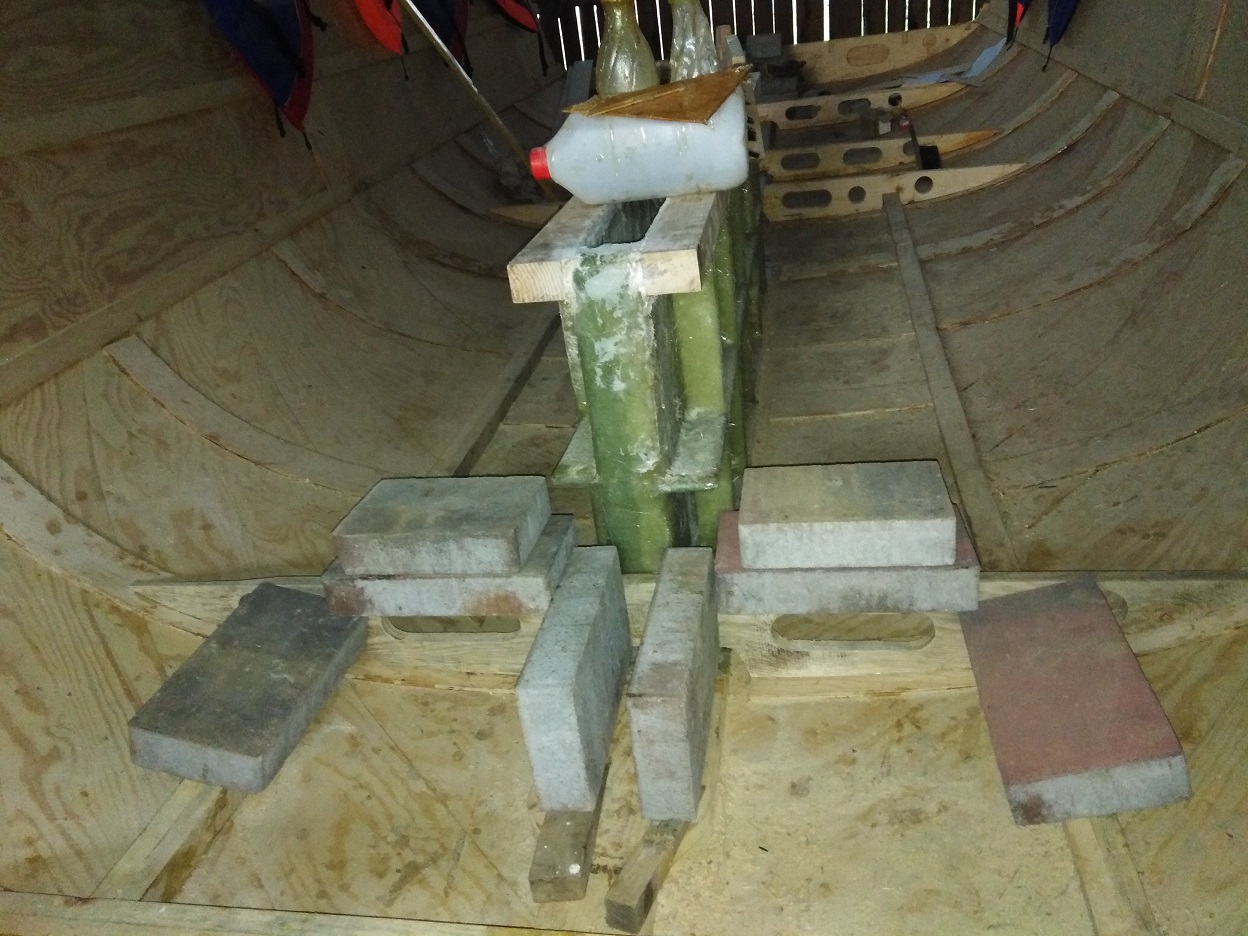

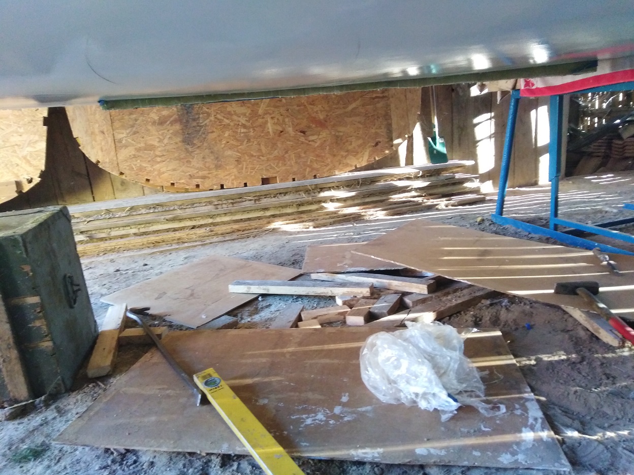

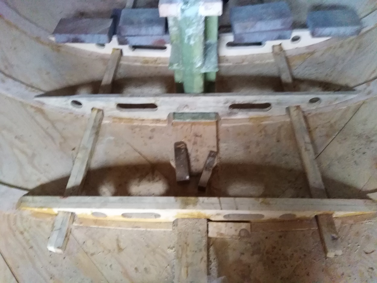

Jest zaskakująco ciepło, więc jest szansa że zdążę zrobić i wkleić brakujące denniki. Są one dodatkowo sklejone ze skrzynią mieczową .
IMG_20211111_155006.jpg [ 333.05 KiB | Przeglądane 5385 razy ]
IMG_20211111_154950.jpg [ 347.33 KiB | Przeglądane 5385 razy ]
IMG_20211109_192608.jpg [ 432.79 KiB | Przeglądane 5385 razy ]

Czasami człowiek nie pamięta co pisał :-( . Przeglądając wątek, zobaczyłem dyskusję z samego początku, gdzie było trochę uwag krytycznych, m.in. dotyczących wyprzedzenia żaglowego na podstawie rysunku ofertowego. Obecnie jestem na takim etapie budowy na podstawie rysunków technicznych Wojtka, że mogę się merytorycznie do tego odnieść. Na zdjęciach podwójny dennik pod maszt .

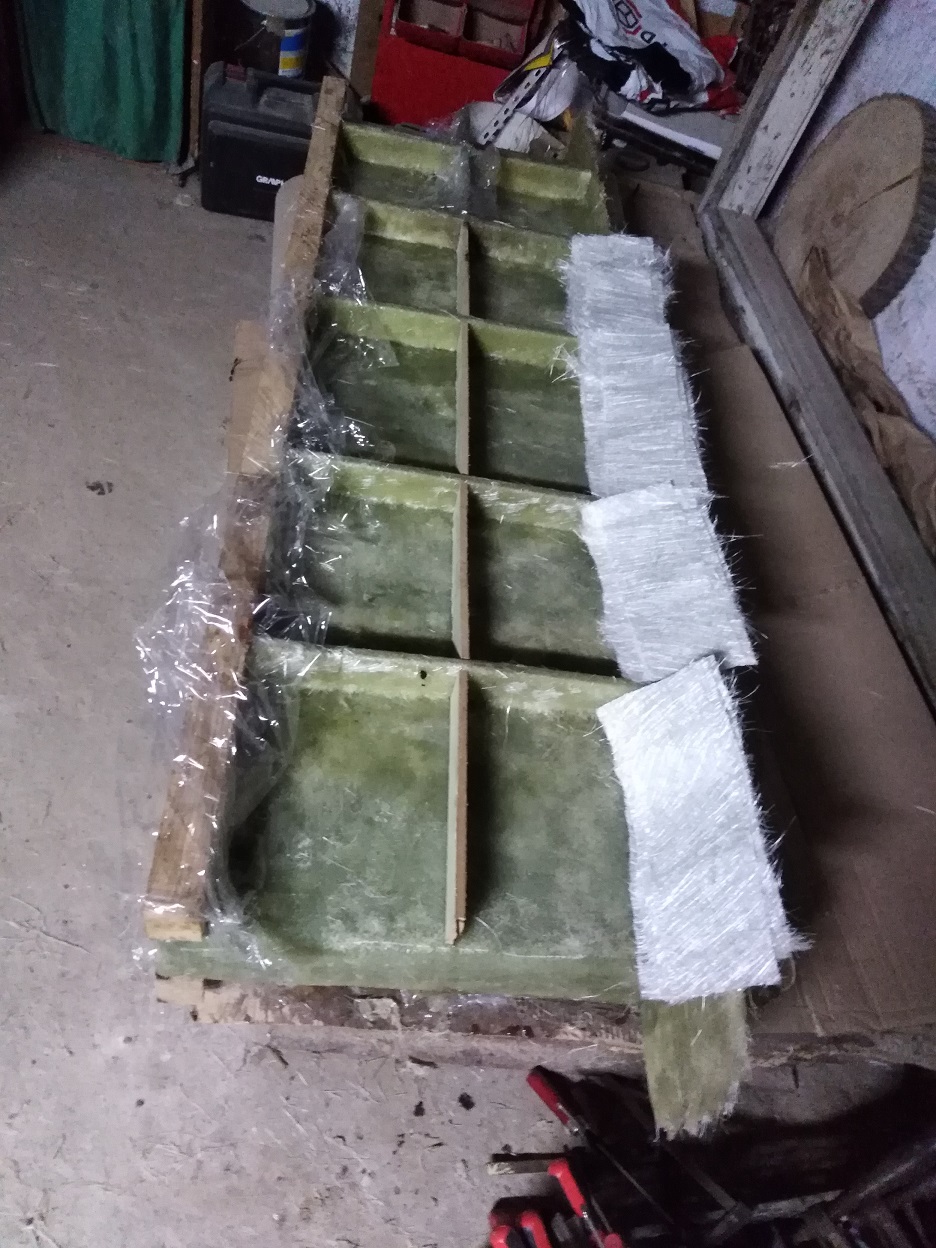

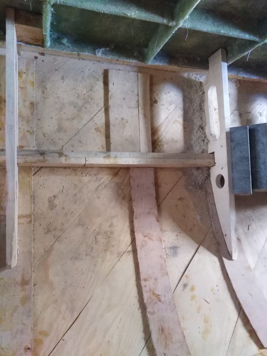

Robię i wklejam kolejne denniki.

PostNapisane: 21 lis 2021, o 13:47
Posty: 13905
Podziękował : 1641
Otrzymał podziękowań: 2396

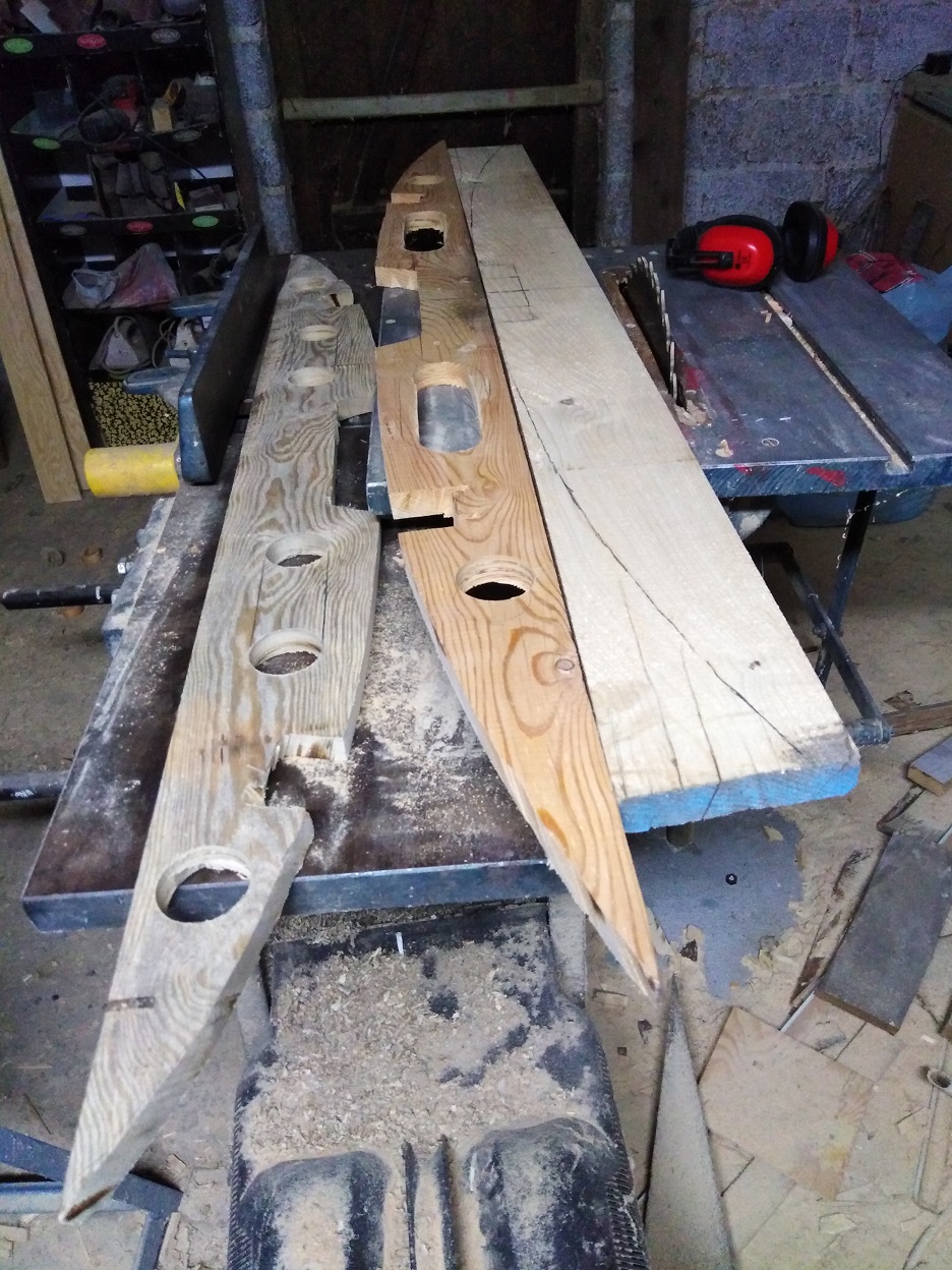

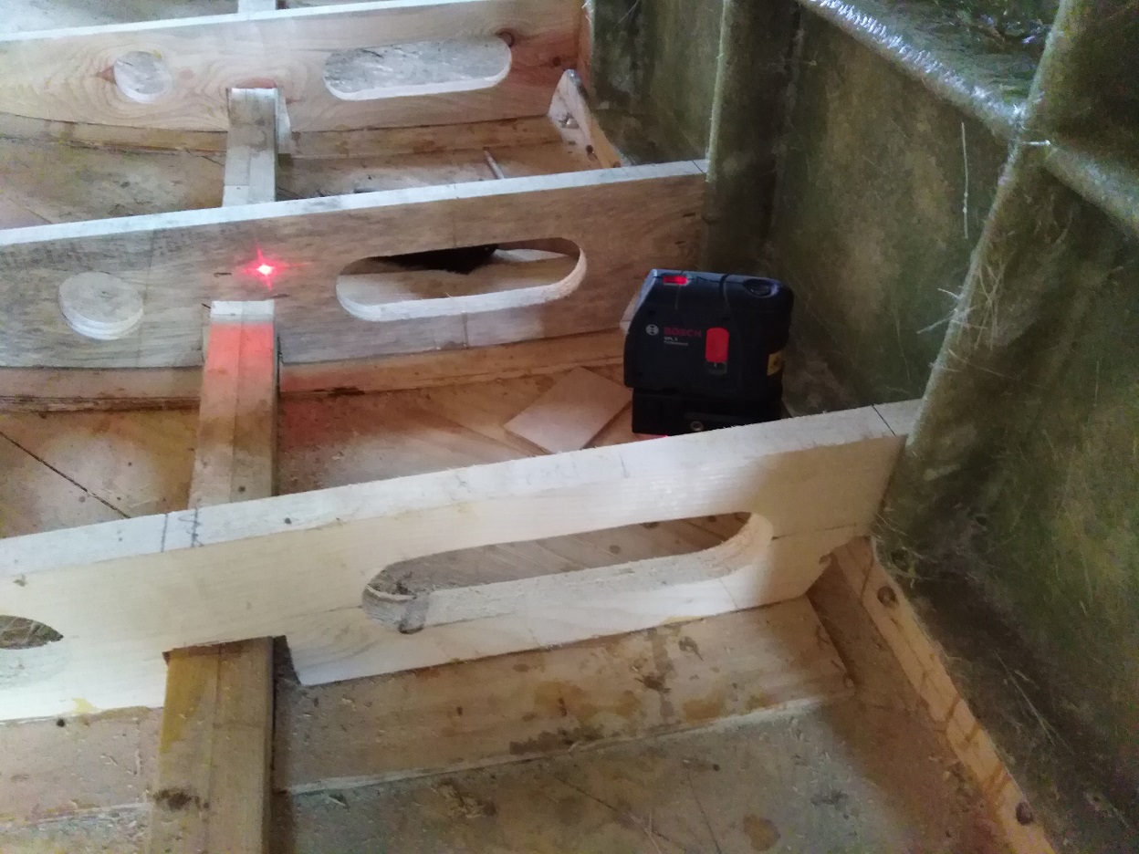

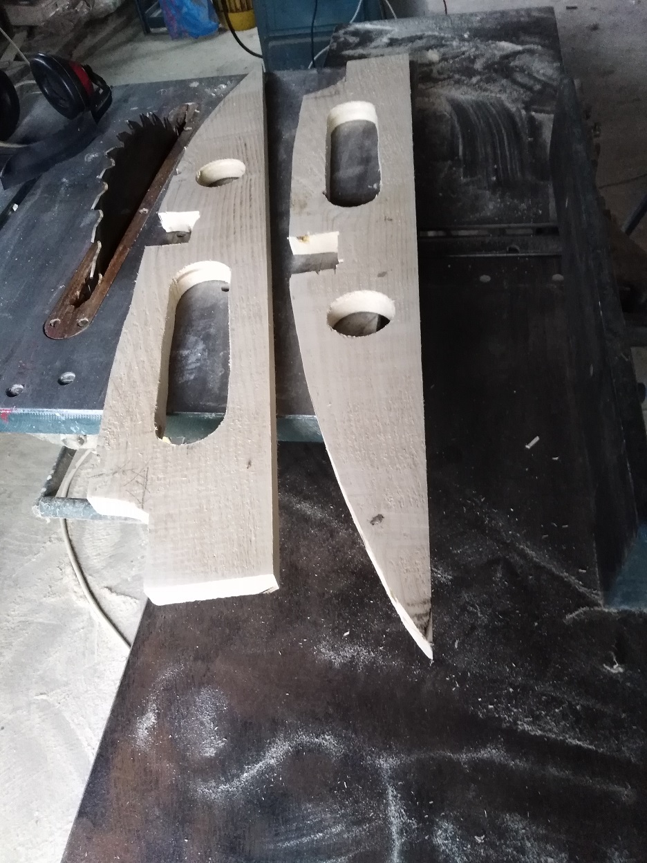

Powycinane otwory w dennikach czemu mają służyć?
PostNapisane: 21 lis 2021, o 15:52
Posty: 2261
Podziękował : 177
Otrzymał podziękowań: 504
Wygląda na odpowietrzenie przestrzeni miedzy podłogą a dnem. W koncu to drewno.
pozdrawiam Bartosz
Za ten post autor bartuss1nowy otrzymał podziękowanie od: Marian Strzelecki
PostNapisane: 21 lis 2021, o 16:22
Posty: 1143
Podziękował : 243
Otrzymał podziękowań: 448
Otwory ulżeniowe .
PostNapisane: 21 lis 2021, o 17:36
Posty: 13905
Podziękował : 1641
Otwory ulżeniowe .
Rozumiem. Dzięki

Zdjęcia z obróbki i wklejania kolejnych denników. W projekcie chodzi, aby denniki były połączone ze skrzynią i jej żebrami. Ostatni pas sklejki pod denniki musiałem trochę skorygować . Inna para denników się rozmija z żebrami, więc wkleiłem kostki z twardego drewna i połączyłem.

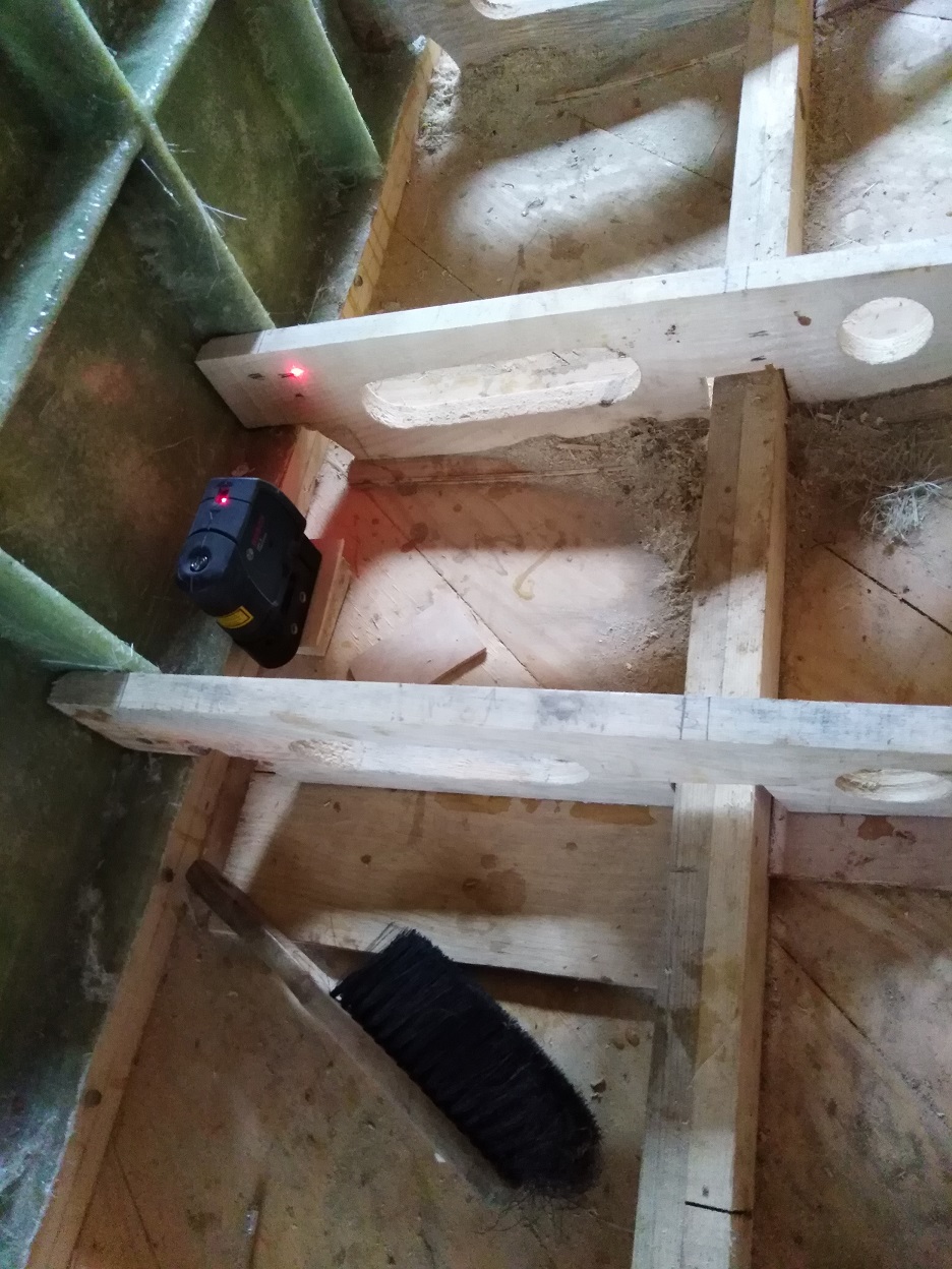

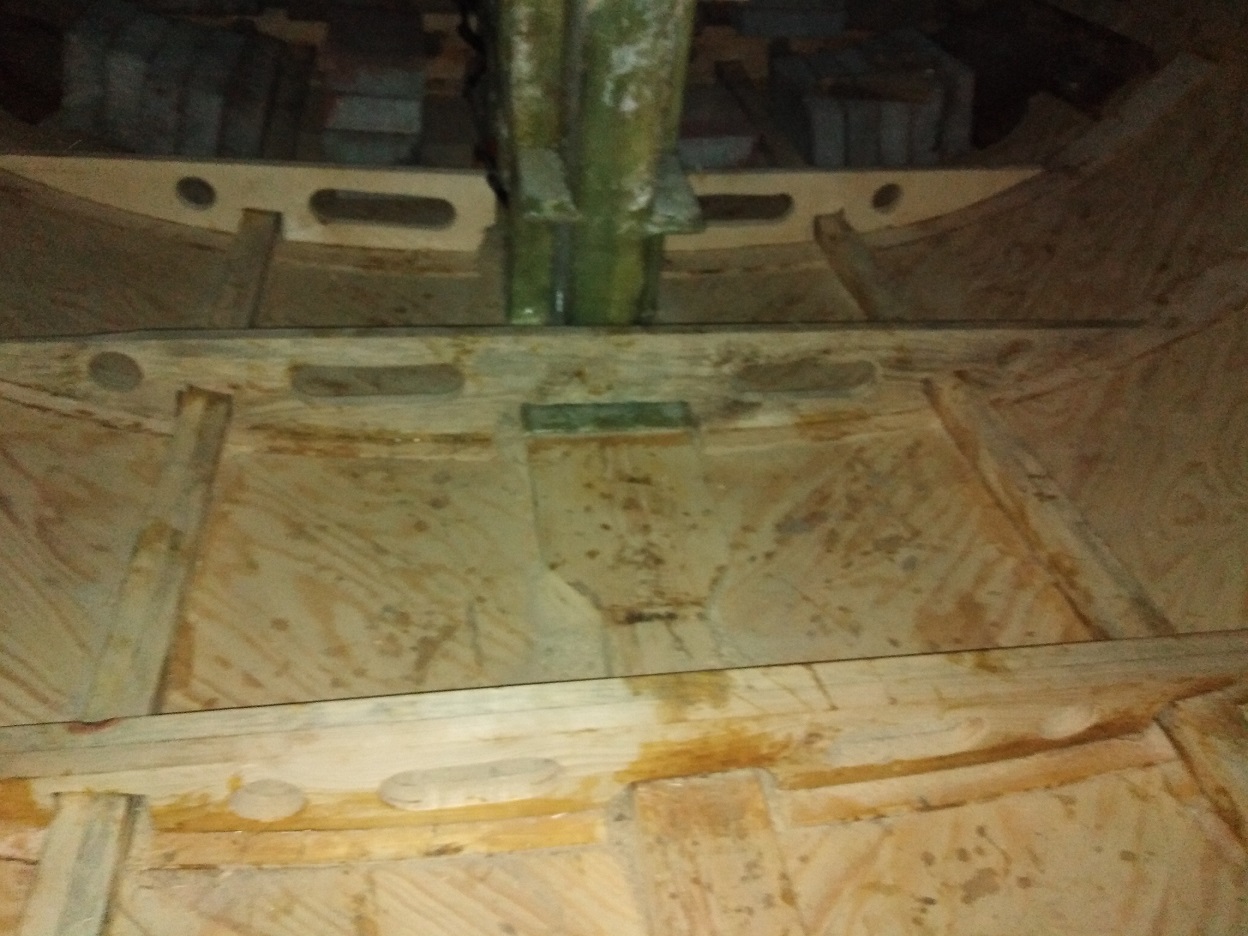

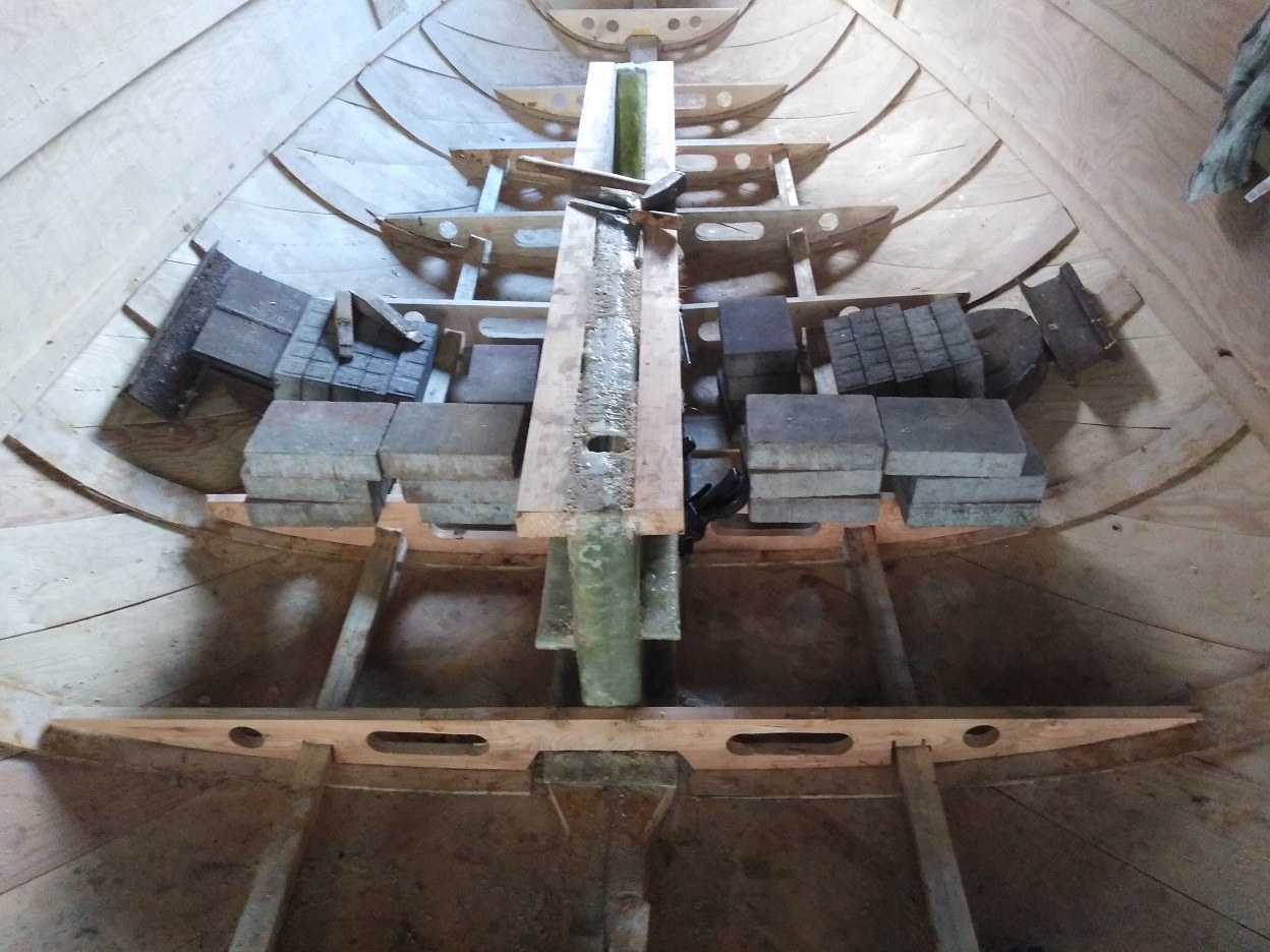

To jeszcze zdjęcia kolejnych wklejonych denników . W sumie , to relacja zrobiła się nudna, a co ma powiedzieć budowniczy :rotfl:
IMG_20211204_125324.jpg [ 324.36 KiB | Przeglądane 4883 razy ]
IMG_20211204_125243.jpg [ 358.94 KiB | Przeglądane 4883 razy ]

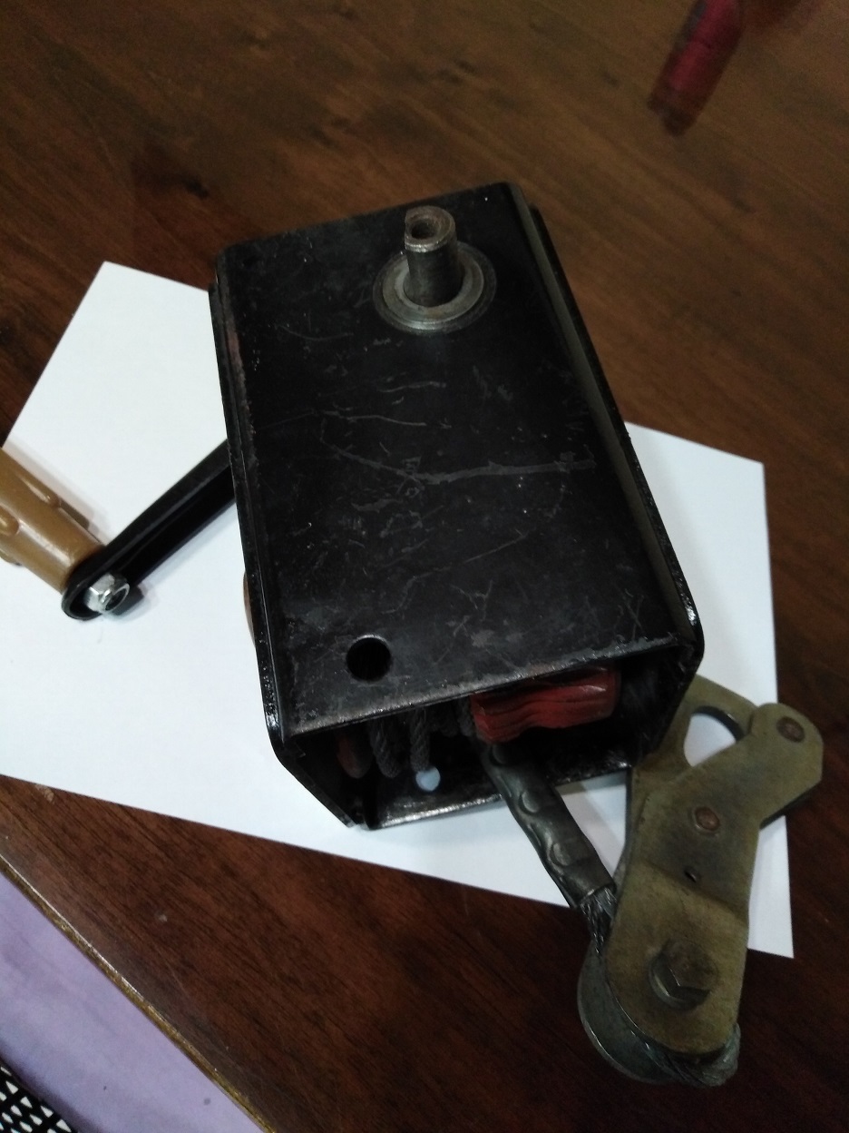

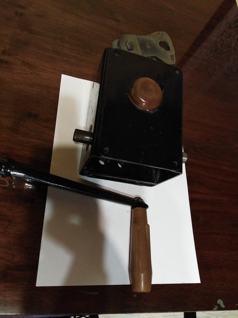

Z tym planowaniem wyszło jak w powiedzeniu, w sobotę mnie rozłożyło silne przeziębienie i zostałem w domu do środy i pracowałem zdalnie. Lecz aby opuścić poziom dna tej relacji , zmiana tematu :lol: . Jak wspomniałem, teraz czas na miecz , jego zawieszenie i system podnoszenia. Rozplanowuję i rozmierzam system podnoszenia, a jego kluczowym elementem jest wciągarka ślimakowa o dość dużej sile uciągu. Niestety dostępne wciągarki na All... , czy w sklepie żeglarskim, to kolokwialnie mówiąc gówniana chińszczyzna, na którą szkoda wyrzucać pieniądze. Ja mam czas, więc postanowiłem poszukać jakiejś używanej wciągarki przyzwoitej jakości. Miałem szczęście , bo na OLX trafiłem i od razu kupiłem takie cacko:
IMG_20211217_191338.jpg [ 249.88 KiB | Przeglądane 4679 razy ]
IMG_20211217_191315.jpg [ 254.13 KiB | Przeglądane 4679 razy ]
IMG_20211217_191227.jpg [ 307.03 KiB | Przeglądane 4679 razy ]
IMG_20211217_191209.jpg [ 248.38 KiB | Przeglądane 4679 razy ]
IMG_20211217_191145.jpg [ 249.07 KiB | Przeglądane 4679 razy ]
PostNapisane: 18 gru 2021, o 05:14
Posty: 2261
Podziękował : 177
No niezła, tylko że ze smarowaniem kiepsko bo ślimacznica na wierzchu, no ale w końcu to nie do ciągłej pracy. W sumie niezły pomysł, żeby w ten sposób zrobić obudowę - lekką i niewielką.

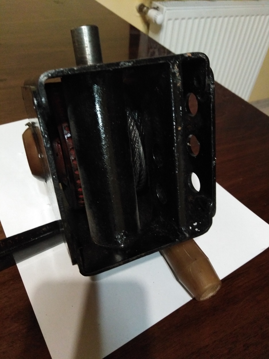

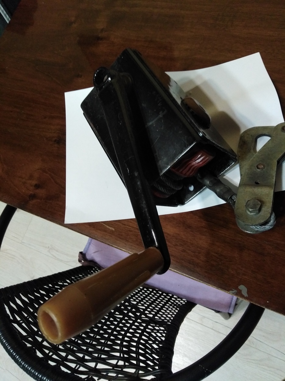

Wadą windy miecza z przekładnią ślimakową jest bardzo wolne tempo podnoszenia i opuszczenia płetwy mieczowej.

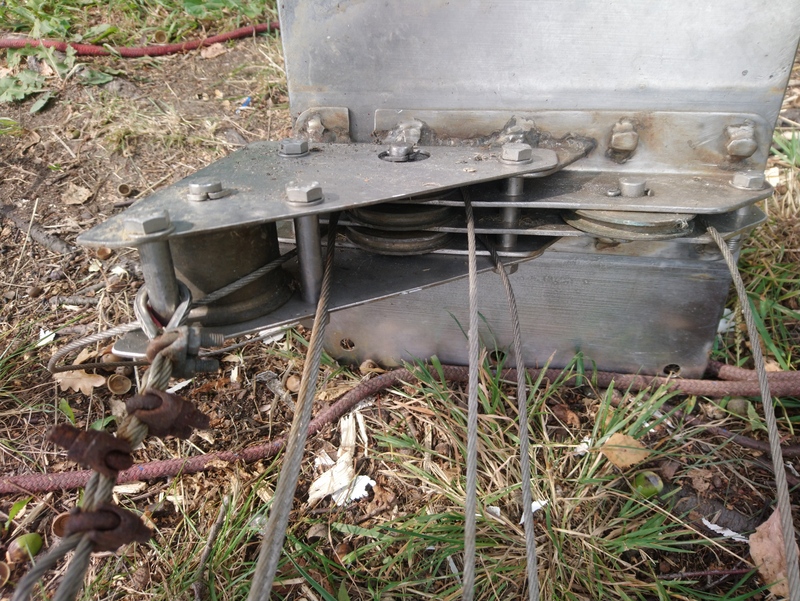

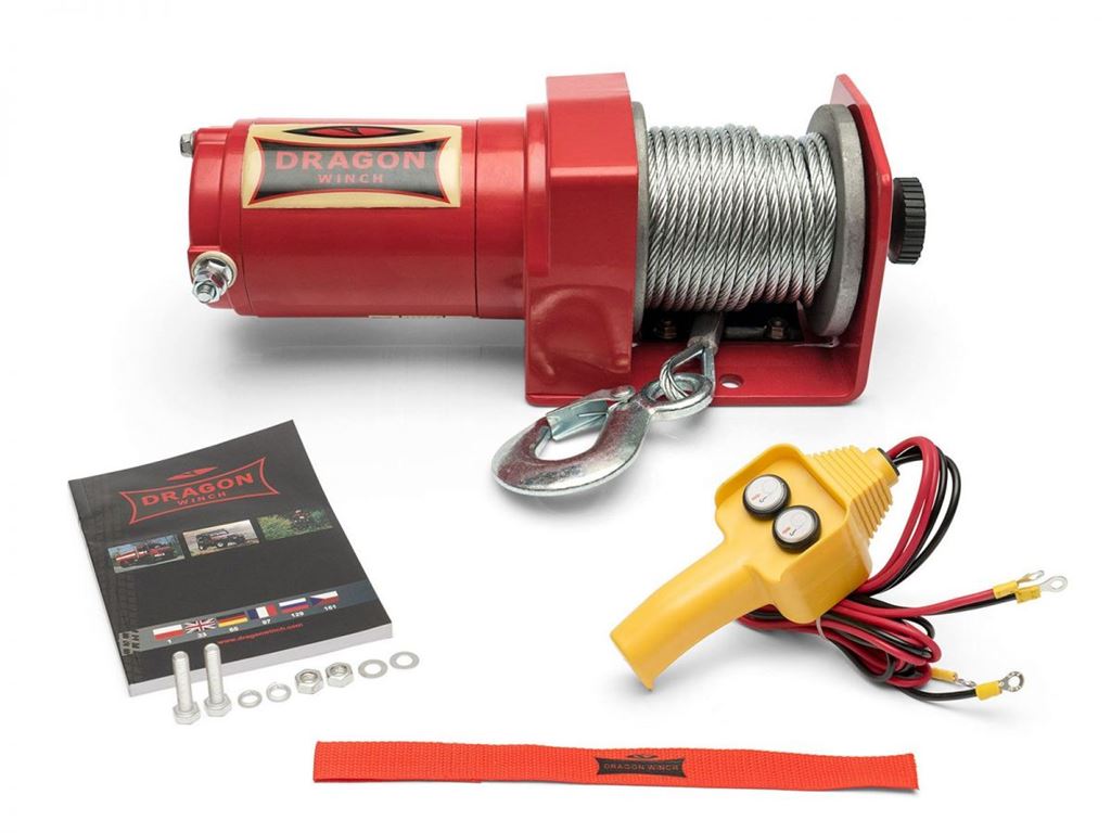

Winda bębnowa dała by radę- post na Sailforum https://www.sailforum.pl/viewtopic.php? ... df#p304334
Mam na jachcie z ciężkim mieczem szybrowym zabudowaną wciągarkę https://www.wyciagarka.pl/wyciagarka-qu ... SEQAvD_BwE z tym, że lina dodatkowo odciążona jest 4-krotnym przełożeniem w skrzyni mieczowej.
wyciagarka-dragon-winch-maverick-dwm-2000st-set1.jpg [ 70.91 KiB | Przeglądane 4620 razy ]
Nie wiem czy to odciążenie jest konieczne - powyższa wciągarka ma ponad 900 kg uciągu.
AIKI
PostNapisane: 18 gru 2021, o 11:16
Posty: 13905
Podziękował : 1641
Przy masie miecza szybrowego 300 kg mocno ułatwia podnoszenie, tym samym zmniejsza pobór prądu z akumulatora.
Zmniejsza jako żywo. A gdzie jest zamocowana? Bo to szyber a na pokładzie to mokro bywa...
Wciągarka jest zabudowana pionowo w górnej części skrzyni meczowej na zewnątrz skrzyni pod obudową nad gaśnicą.

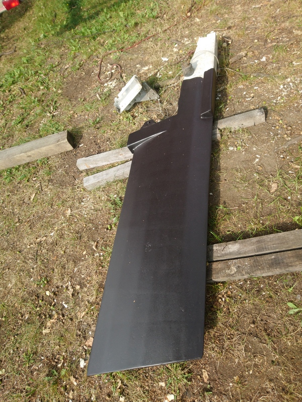

Na już fotka miecza i rolek górnych pod okuciem podmasztowym.
DSC_0532_1.JPG [ 126.16 KiB | Przeglądane 4576 razy ]
DSC_0164_1.JPG [ 343.95 KiB | Przeglądane 4582 razy ]
DSC_0168_1.JPG [ 329.58 KiB | Przeglądane 4582 razy ]
Czyli wewnątrz, zatem tematu nie ma :)

No to chyba oczywiste ze jest wolna z uwagi na duże "i", podstawowa zaleta przekładni ślimakowej to samohamowność.
Komentarz o lenistwie dotyczy tego, że przy ręcznej przekłądni wieloblokowej trzeba się tej liny naciagnąc chyba kilkanascie metrow, elektryczna to z pilota, czyli nie trzeba sie szarpać, czyli czyste lenistwo, no nie wiem jak to ując bardziej.
pozdrawiam Bartosz
PostNapisane: 18 gru 2021, o 17:51
Posty: 13905
Podziękował : 1641
Wcale, że nie kilkanaście metrów.
Wszystko można policzyć, a mianowicie jeżeli potrzeba opuścić/ podnieść miecz na fale o długości dajmy na to 1.5 metra , który jest nawinięty na bęben o obwodzie 15 cm , to na bębnie większym o średnicy np. 60 cm ile potrzebujesz fału do wybierania/opuszczania?
Co do windy elektrycznej w moim rozwiązaniu , to zapraszam do wybrania miecza o wadze 350 kg przy użyciu wielobloku/talii o 4-krotnym przełożeniu bez windy przy ręcznym wybieraniu. Ile kg musiałbyś podnieść zatem?
