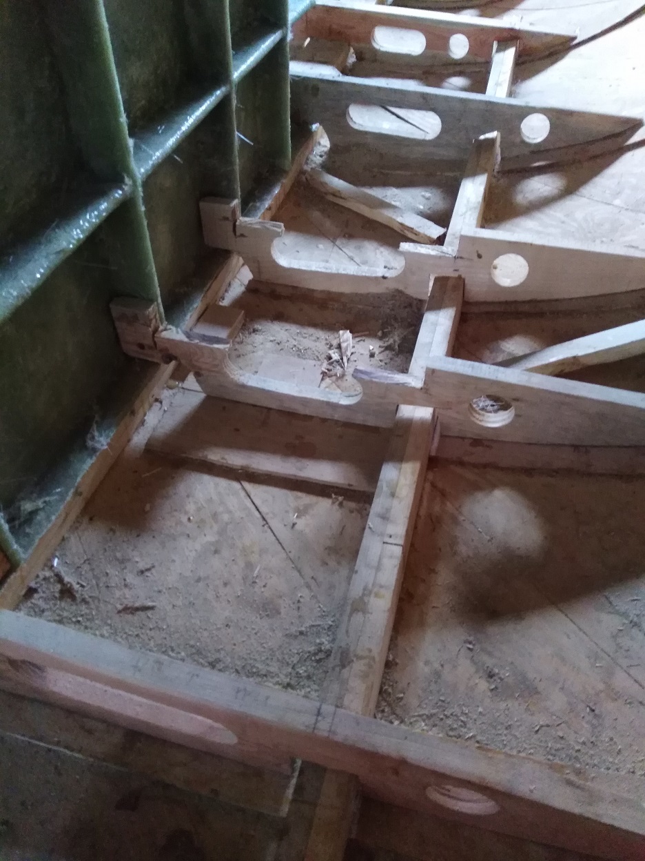

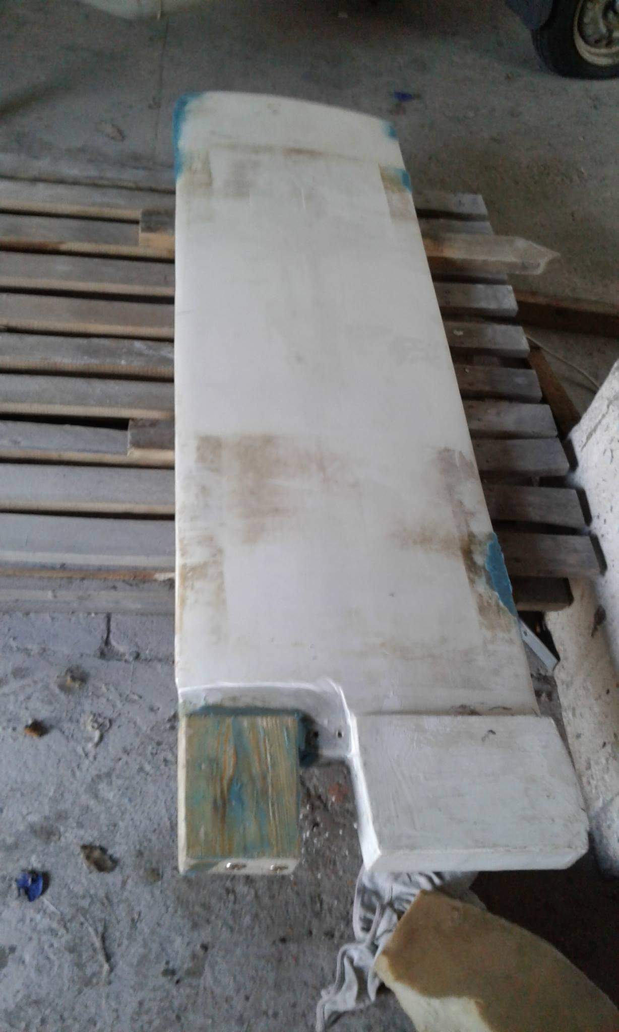

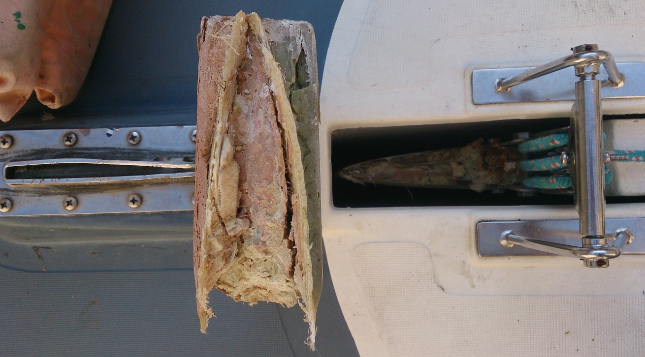

Materiał z demontażu płetwy mieczowej w Skippi 650 https://www.facebook.com/10000944469730 ... 0377365070
received_1816692658655540.jpeg [ 159.33 KiB | Przeglądane 5627 razy ]
received_1818536185137854.jpeg [ 193.57 KiB | Przeglądane 5628 razy ]
received_1817987628526043.jpeg [ 141.89 KiB | Przeglądane 5628 razy ]

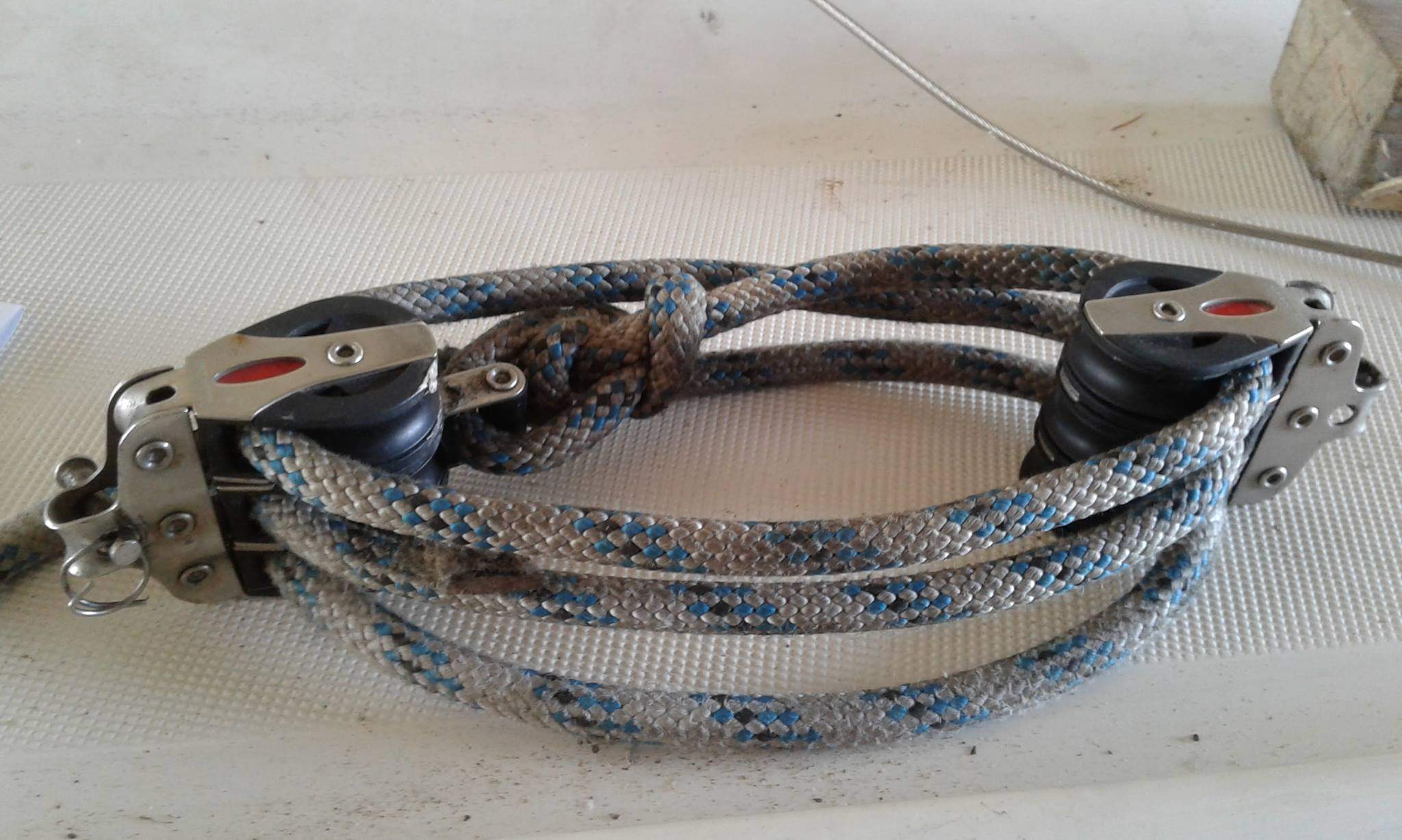

Jakby nie liczył, 150 to wciąż nie jest 220 i na czterokrotnym zbloczu siła będzie ca 38 kG, a nie 55, a to spora różnica, żeby szybko miecz podnosić.

Przeglądając fotki z remontu miecza natrafiłem na zdjęcie zbloczy do windy miecza Skippi 650 i nie jest tak jak podałem. Zblocze było potrójne. Sorry;)
received_1817837975207675.jpeg [ 216.98 KiB | Przeglądane 5538 razy ]

Spoko, nie będziemy kopii kruszyć. Po prostu, wydawało mi się mało prawdopodobne, żeby w parę sekund podnosić 220 kg. A mnie, na pewno, by się to nie udało, mam też obawy o zdrowie Staszka.

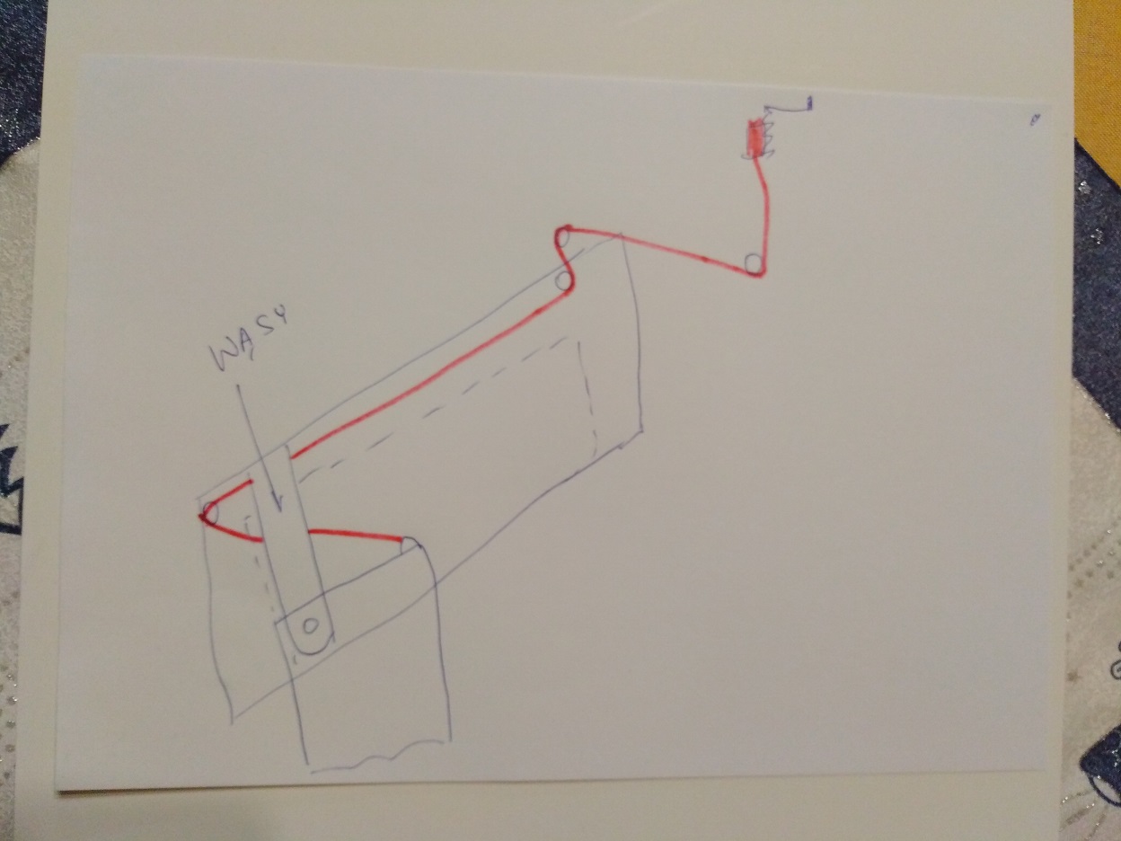

To jeszcze szkic , obrazujący dlaczego takie rozwiązanie. Miecz ok. 200 kg w zależności od wypełnienia. Prosty system, ale wymagający sporego uciągu, stąd wciągarka ślimakowa. Samohamowność to bezpieczeństwo przy opuszczaniu miecza. Krótki skok fału, więc mniej kręcenia, a korba w kokpicie , więc komfortowo. Małe prawdopodobieństwo zablokowania miecza. Znam to, bo teraz żegluję łódką z 2 mieczami. Zdarzyło nam się w szkwale ekspresowo lądować na piaszczystym brzegu. Jeden miecz się złożył, a drugi został zablokowany przez fał. Staliśmy na nim na brzegu i się trochę skrzywił.
IMG_20211220_202741.jpg [ 170.45 KiB | Przeglądane 5421 razy ]
PostNapisane: 20 gru 2021, o 22:55
Posty: 13905
Podziękował : 1641
Otrzymał podziękowań: 2396
Jaki jest wymiar- długość miecza od osi obrotu w jedną dłuższą i w drugą krótszą stronę?
Czy to rozwiązanie podnoszenia miecza (rys.) masz już gdzieś zastosowane i się sprawdza?
PostNapisane: 21 gru 2021, o 06:07
Posty: 17749
Podziękował : 4551
Otrzymał podziękowań: 4300
W takim schemacie systemu podnoszenia, siła w linie, potrzebna do podniesienia balastu o masie 200 kg, bedzie kilka razy większa od samej masy miecza, dlatego przełożenie, na korbie, czy bębnie, również musi być wielokrotne.
Dlatego zapytałem...
Siły, który będą potrzebne do podniesienia miecza mogą uszkodzić mechanicznie skrzynie mieczową w miejscu mocowania wąsów miecza.
Myślałem o zabudowie przeciwwagi na krótszy koniec, która by mogła ułatwić podnoszenie, ale czy było by miejsce w skrzyni mieczowej na takie rozwiązanie?
Ewentualnie zrównoważyć balast od osi obrotu z niewielką przewagą masy na część miecza pod dnem jachtu.

1) Wiem, dlatego porządna wciągarka ślimakowa, a nie zblocze, którego nie chcę stosować 2) Dla mnie jest to nowe rozwiązanie, a będę wiedział po zastosowaniu . Na tym polega zabawa , nie ma rozwiązań jedynych i najlepszych . Zawsze sztuka kompromisu i wybieranie rozwiązań wynikających z subiektywnych odczuć. 3) Wąsy symbolicznie zaznaczone na szkicu . W rzeczywistości, to będzie cała mocna konstrukcja przykręcona do skrzyni, podobnie jak prowadzenie fału. Mogę sobie na to pozwolić , bo to jakby dodatkowy balast. Zwróć uwagę, jak mocną skrzynie zaprojektował Wojtek, która bez problemu przeniesie takie obciążenia. 4) Gabaryty miecza : 1500x450x54 . Jest kilka wersji miecza: szyber, obrotowy lekki i ciężki.

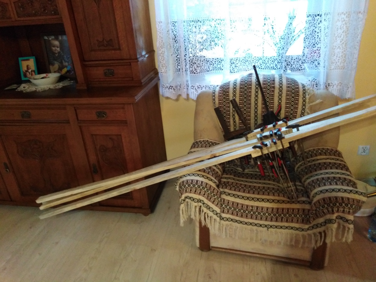

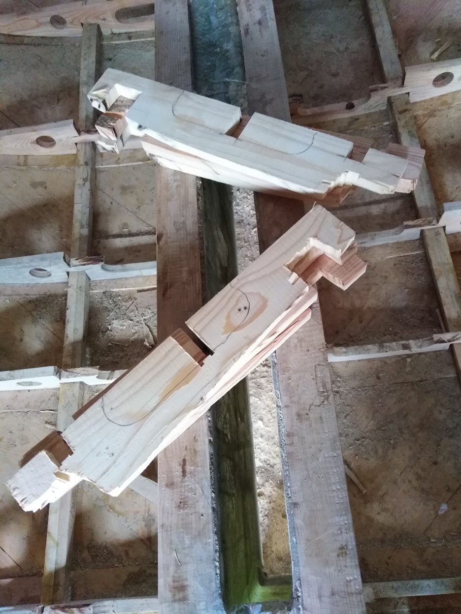

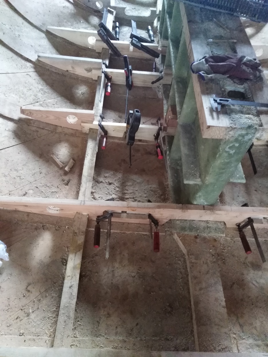

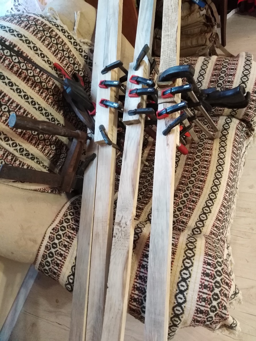

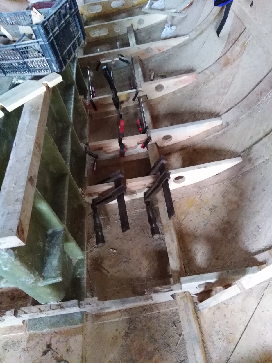

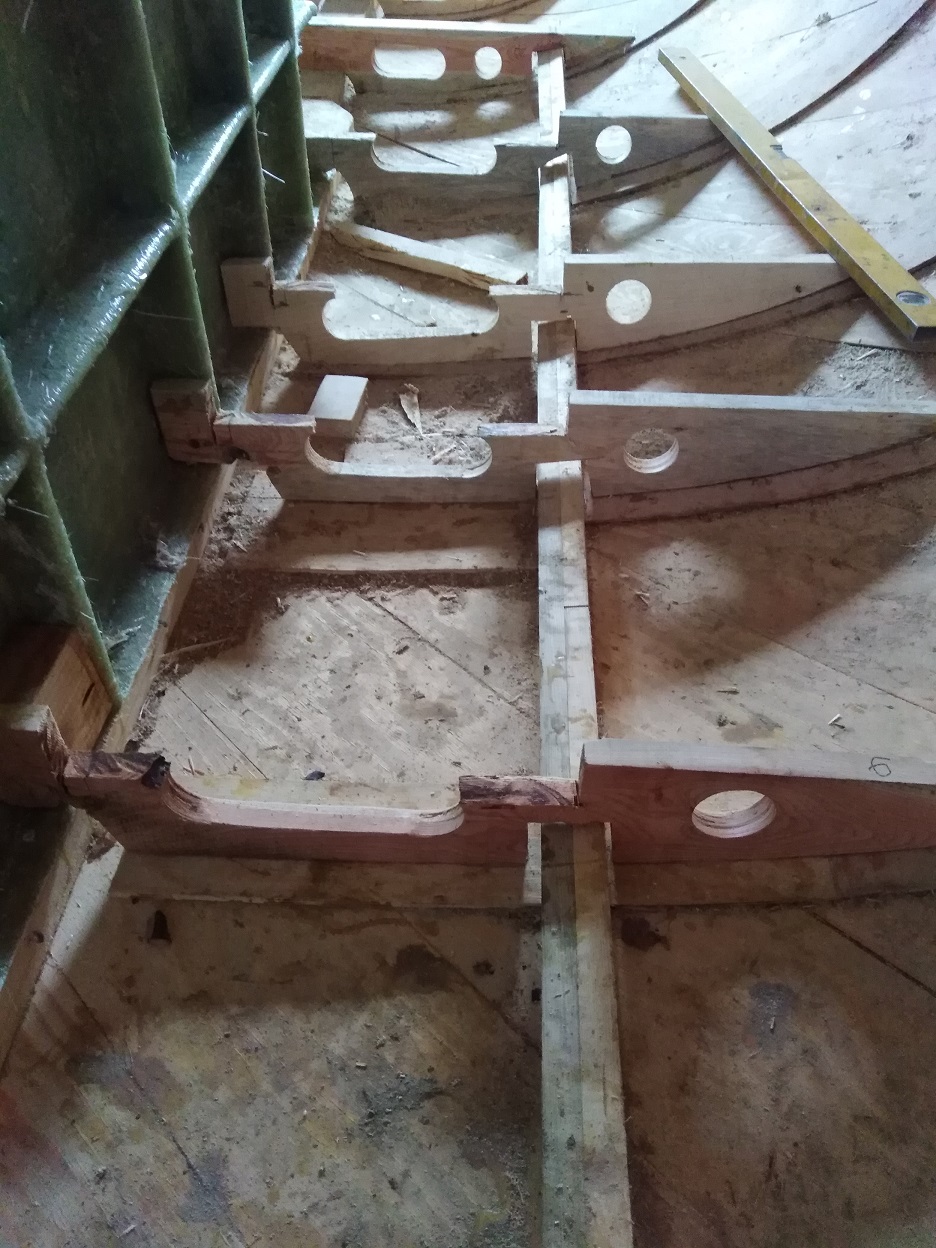

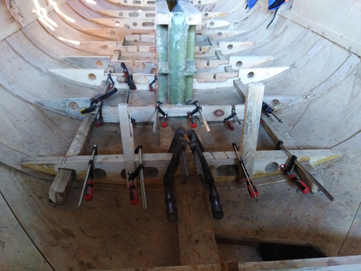

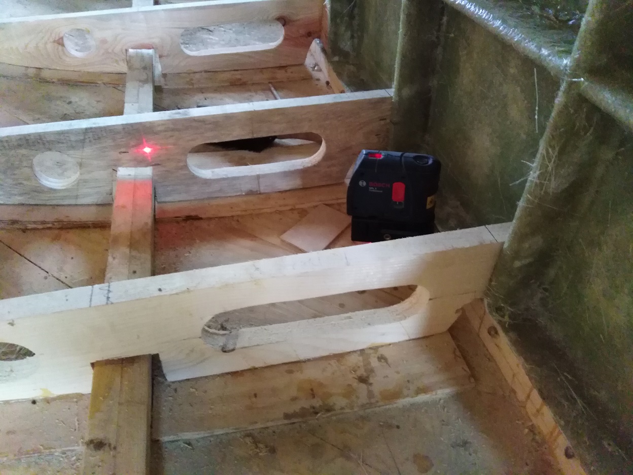

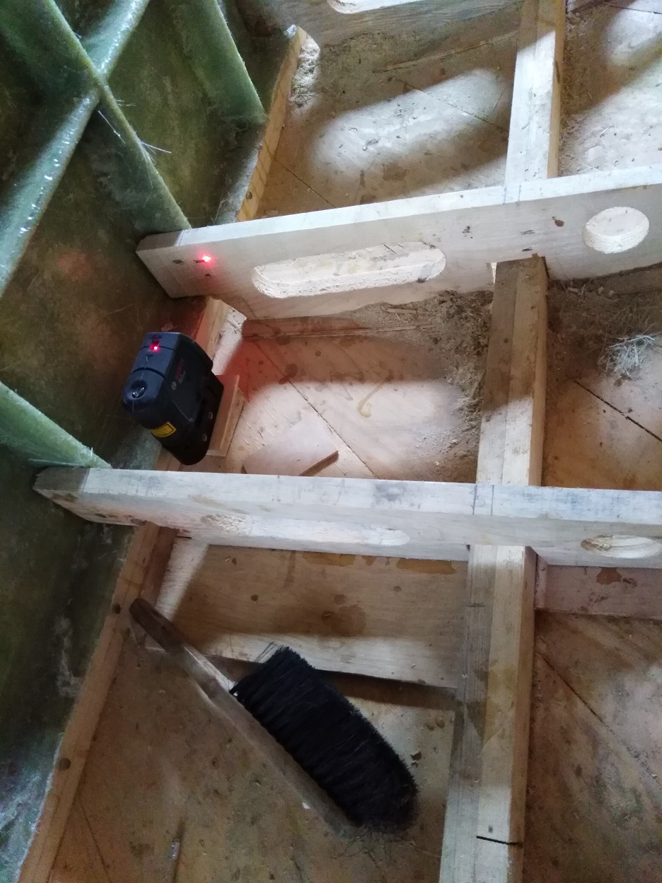

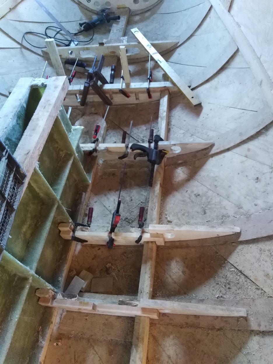

Od dzisiaj zrobiłem sobie wolne. Jest zimno , ale cały czas coś dłubię. Wyznaczyłem poziom podłogi i musiałem skorygować wklejone już denniki . Musiałem je przyciąć i dorobiłem po drugiej parze. Jak się ociepli, to dokleję .
IMG_20211229_105549.jpg [ 394.74 KiB | Przeglądane 5113 razy ]
IMG_20211229_105512.jpg [ 374.59 KiB | Przeglądane 5113 razy ]
IMG_20211204_133206 (1).jpg [ 327.69 KiB | Przeglądane 5113 razy ]
IMG_20211204_125324 (1).jpg [ 324.36 KiB | Przeglądane 5113 razy ]
IMG_20211204_125243 (1).jpg [ 358.94 KiB | Przeglądane 5113 razy ]

Niezłe jaja z tą pogodą . Ja zaplanowałem na sezon jesienno-zimowy prace ślusarsko- spawalnicze, nie uzależnione od temperatury. Nie dość , że późną jesienią mogłem pracować z żywicą poliestrową , to dziś wkleiłem ostatnie denniki i przymierzam się do konstrukcji zabudowy :rotfl: .
IMG_20220102_135059.jpg [ 392.41 KiB | Przeglądane 4958 razy ]
IMG_20220102_135051.jpg [ 382.09 KiB | Przeglądane 4958 razy ]
IMG_20220102_135035.jpg [ 397.89 KiB | Przeglądane 4958 razy ]
IMG_20211229_110917.jpg [ 436.58 KiB | Przeglądane 4958 razy ]

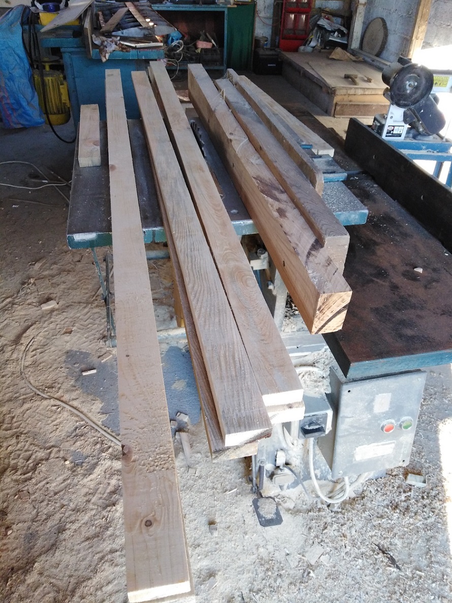

Dalej coś działam. Jak jest cieplej, to kleję żywicą epoksydową .Czasami w salonie :rotfl: . Trzeba teraz zrobić dużo listew.
IMG_20220108_132744.jpg [ 426.42 KiB | Przeglądane 4806 razy ]
IMG_20220108_132827.jpg [ 345.86 KiB | Przeglądane 4806 razy ]
IMG_20220107_095452.jpg [ 446.13 KiB | Przeglądane 4806 razy ]
IMG_20220107_104947.jpg [ 327.79 KiB | Przeglądane 4806 razy ]
IMG_20220107_104909.jpg [ 376.54 KiB | Przeglądane 4806 razy ]
