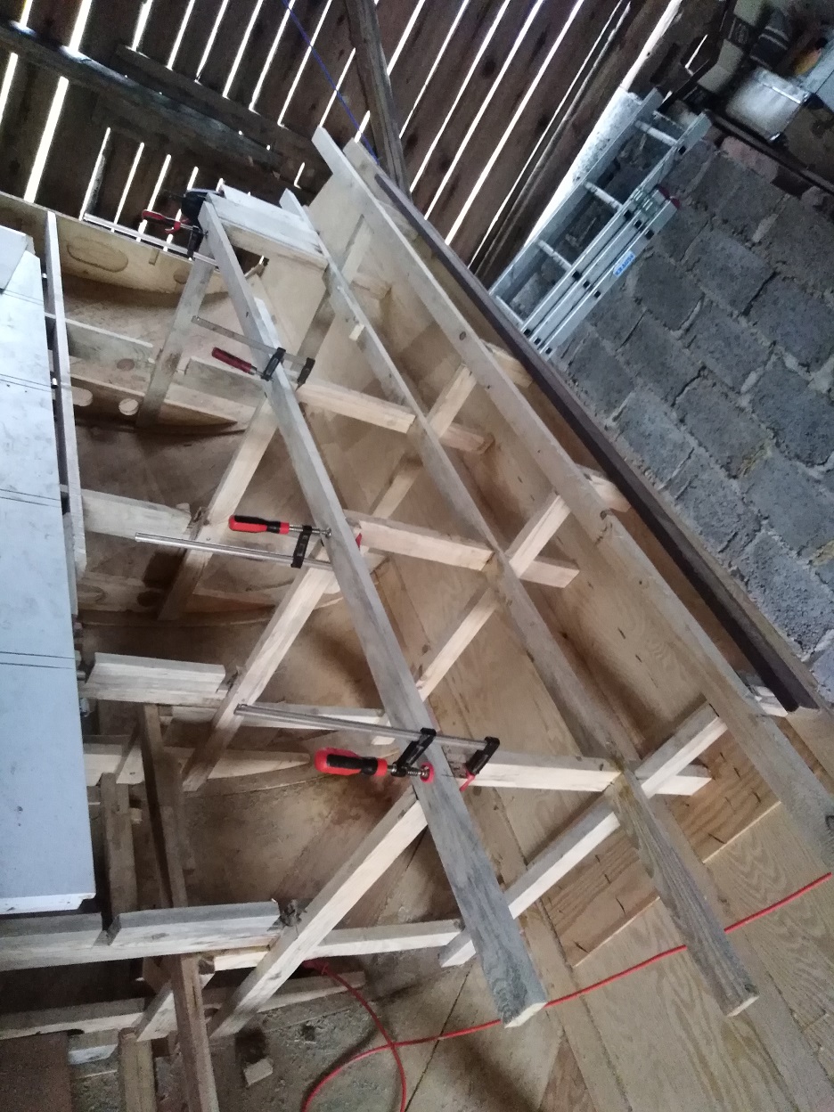

silver_stas napisał(a):
Dalej coś działam. Jak jest cieplej, to kleję żywicą epoksydową. Czasami w salonie :rotfl:.
Że też Cię Pani nie pędzi... ;)
AIKI
PostNapisane: 16 sty 2022, o 18:33
Posty: 1143
Podziękował : 243
Otrzymał podziękowań: 448
Tak się składa, że w domu mieszkamy tylko w dwójkę z żoną, więc salon jest rzadko używany. Przy klejeniu zabezpieczam podłogę kartonami, ale ostatnio nie zauważyłem, że wdepnąłem w żywicę i trochę pobrudziłem podłogę. Szczęśliwie dało się łatwo wyczyścić :D . To jeszcze taka ciekawostka . Deska pozornie nieużyteczna, zasęczona , ale właściwie rozmieszczając element można ją wykorzystać. Kiedyś to zauważyłem i nawet zrobiłem zdjęcia.
IMG_20211112_174441.jpg [ 411.82 KiB | Przeglądane 7326 razy ]
IMG_20211112_170859.jpg [ 349.7 KiB | Przeglądane 7326 razy ]
IMG_20211112_101702.jpg [ 314.48 KiB | Przeglądane 7326 razy ]

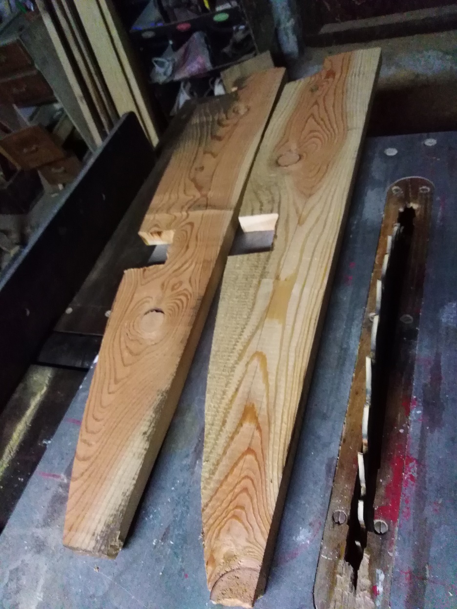

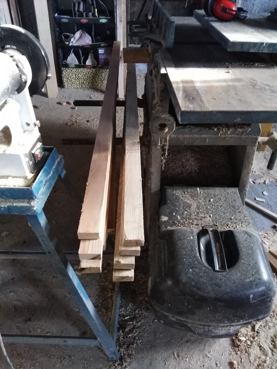

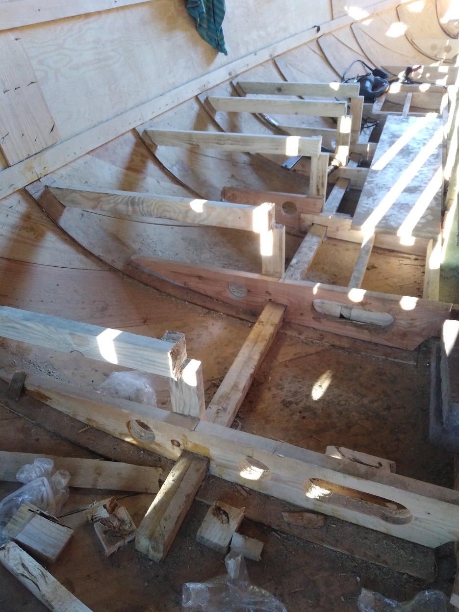

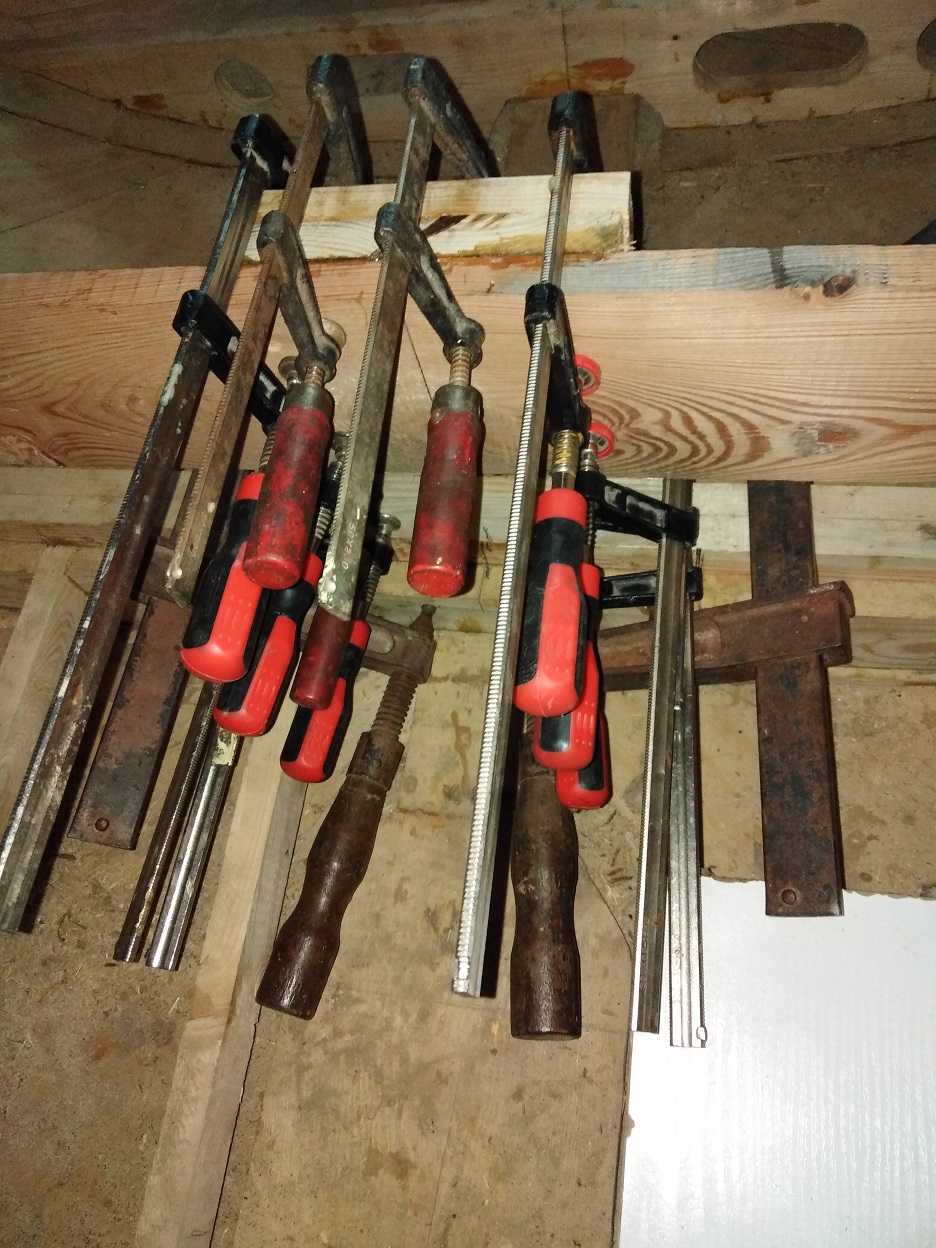

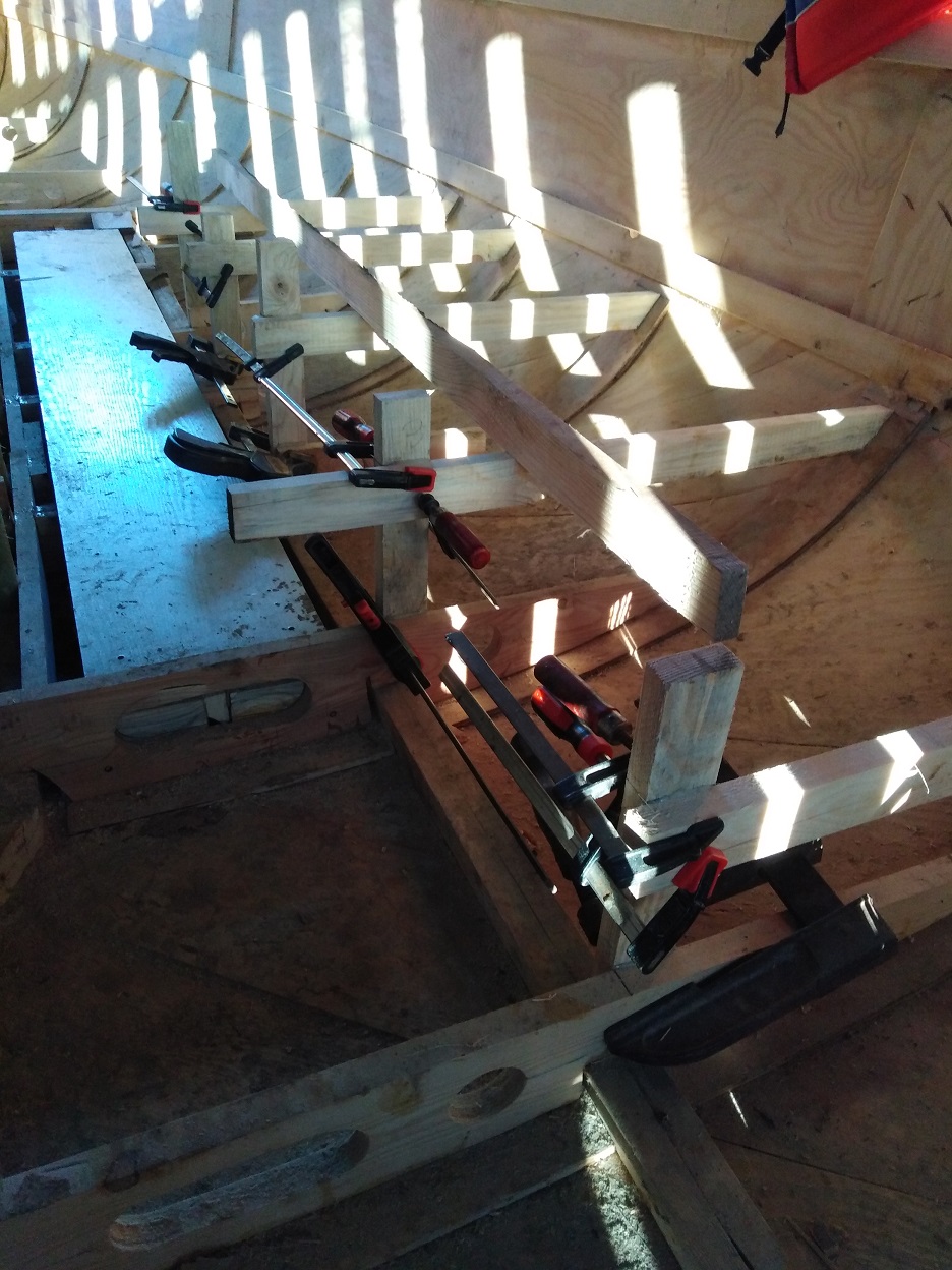

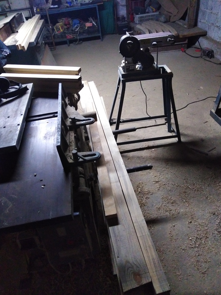

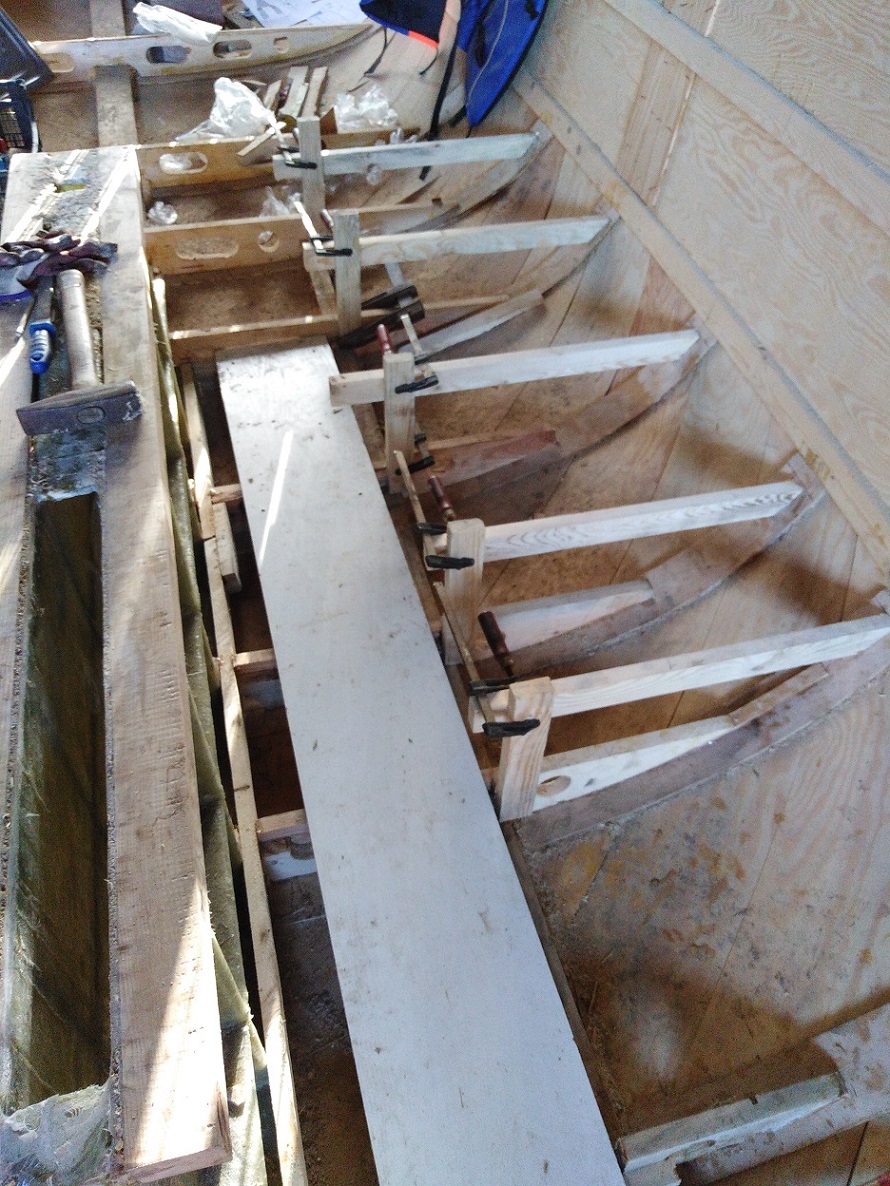

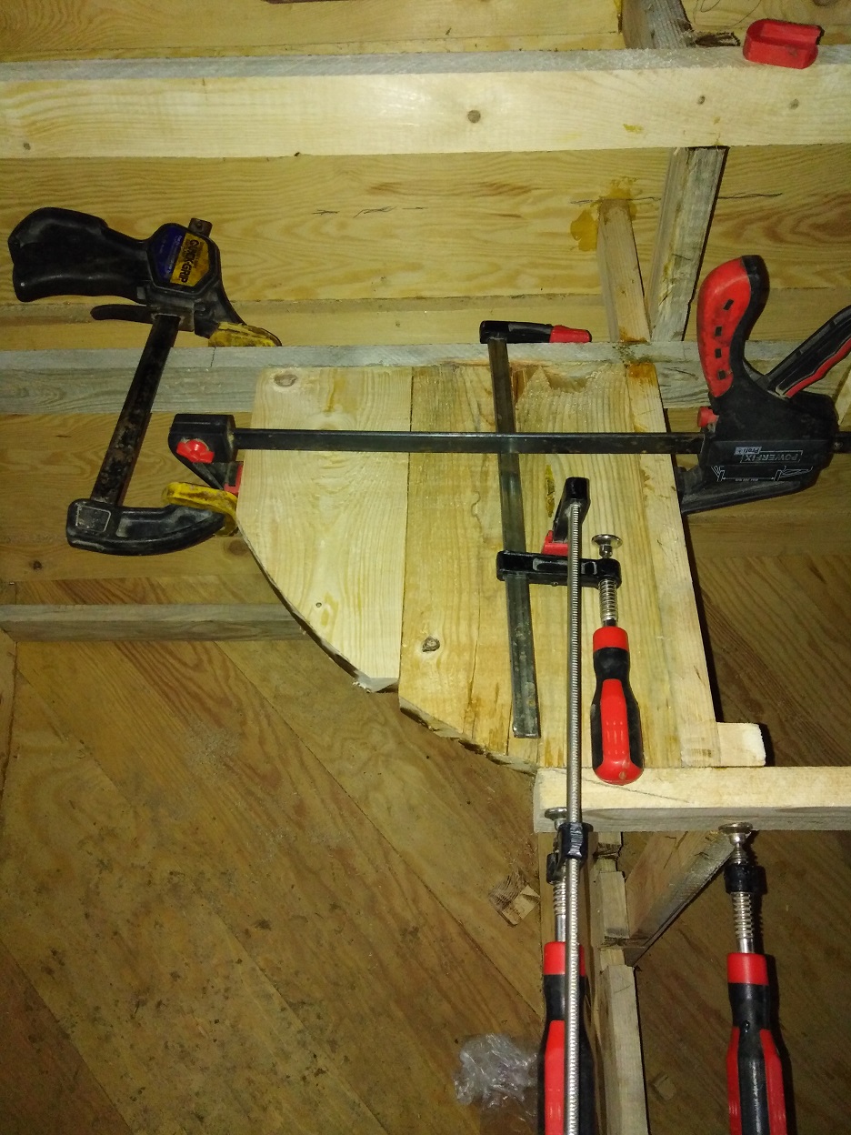

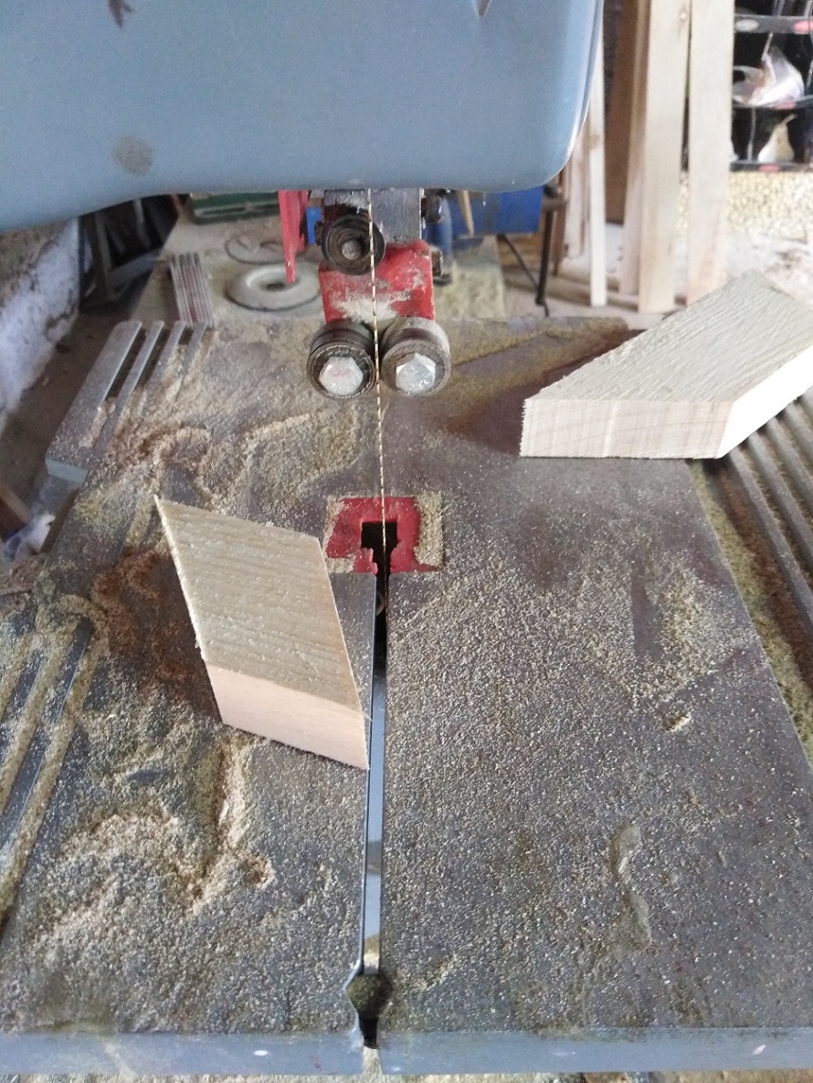

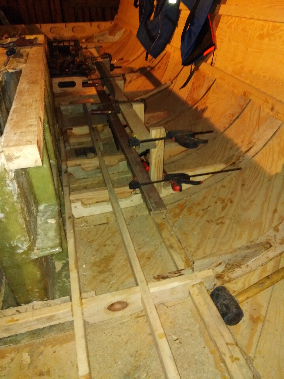

Wzdłużniki podłogi wklejone. Teraz doceniam zakup stacjonarnej szlifierki taśmowej. W sumie to trzeba będzie zrobić pewnie z kilkaset mb listew, a to urządzenie ułatwia pracę.
IMG_20220109_135219.jpg [ 405.76 KiB | Przeglądane 7224 razy ]
IMG_20220109_135024.jpg [ 379.21 KiB | Przeglądane 7224 razy ]
IMG_20220109_134945.jpg [ 394.75 KiB | Przeglądane 7224 razy ]

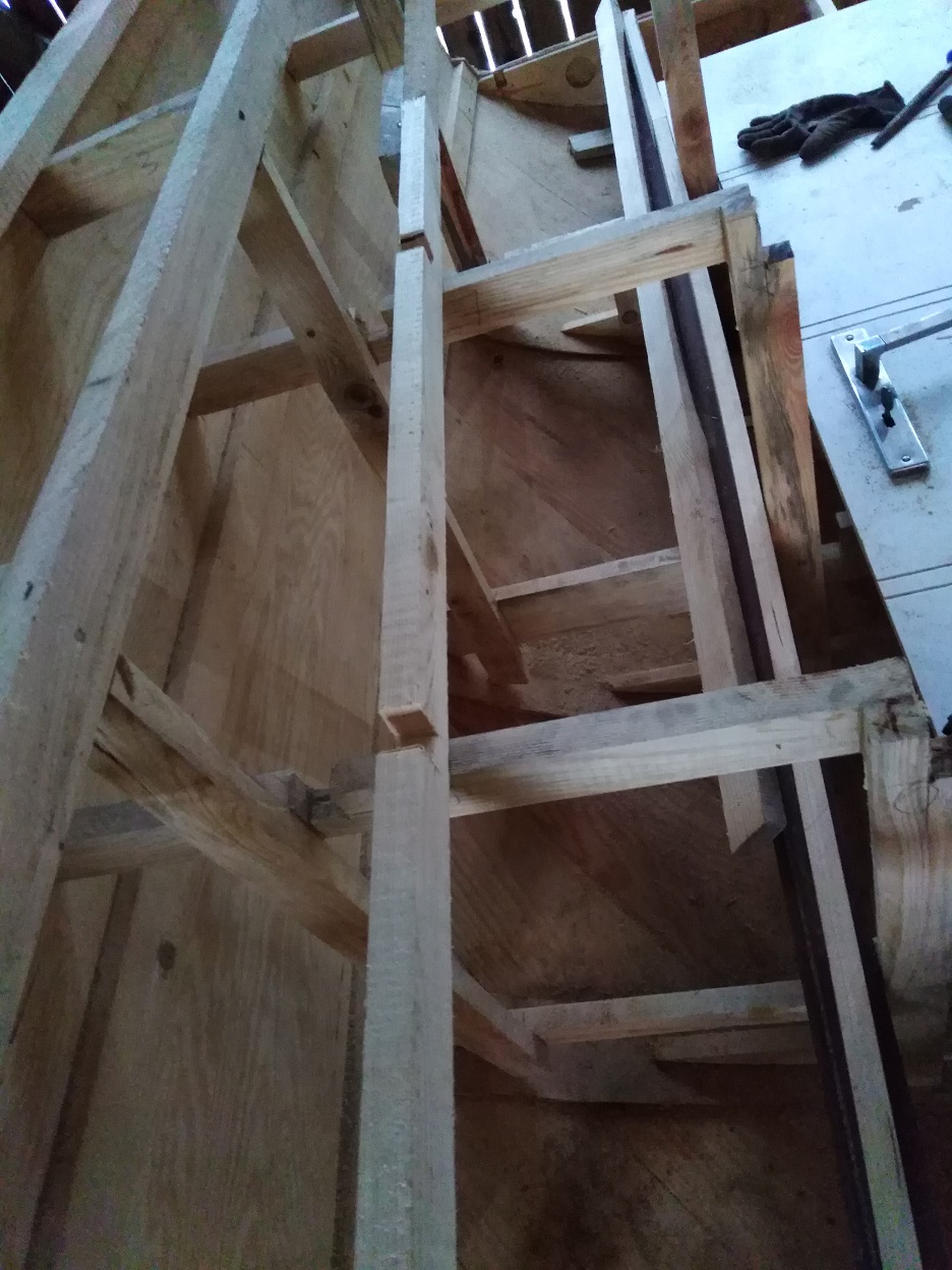

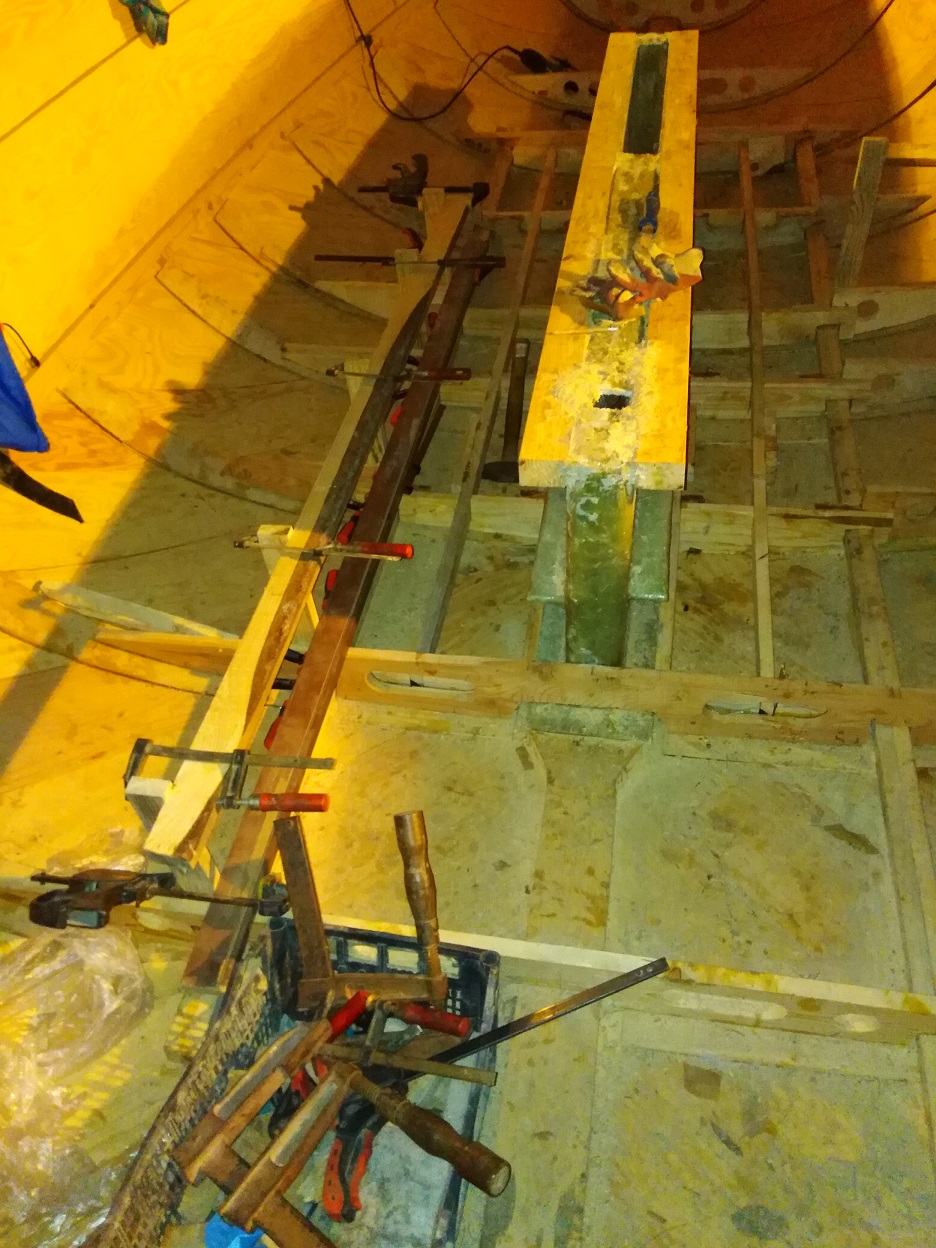

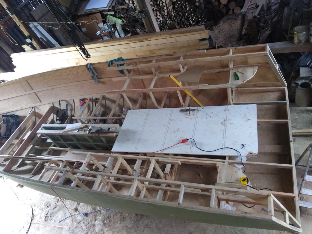

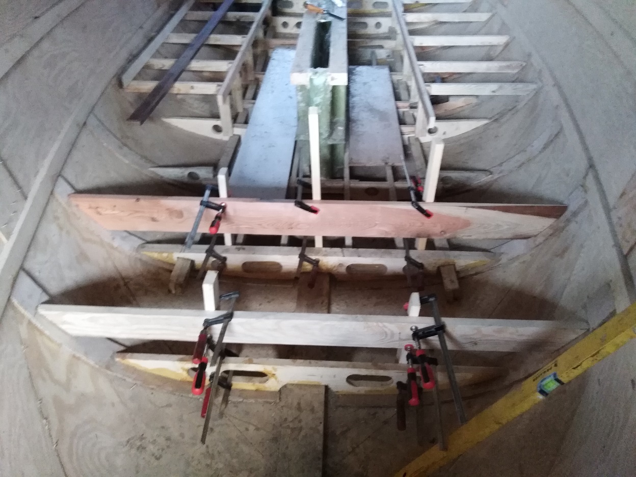

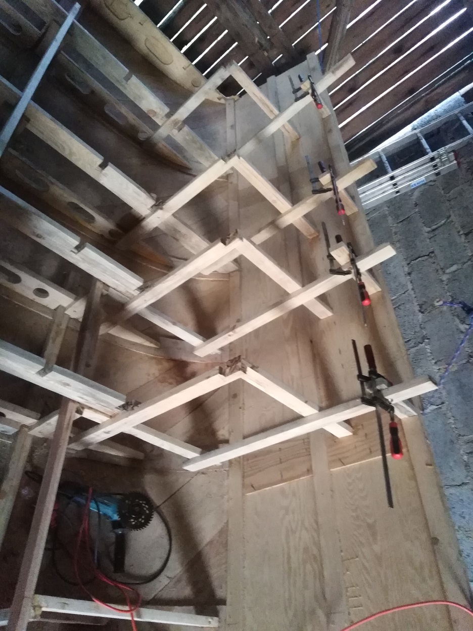

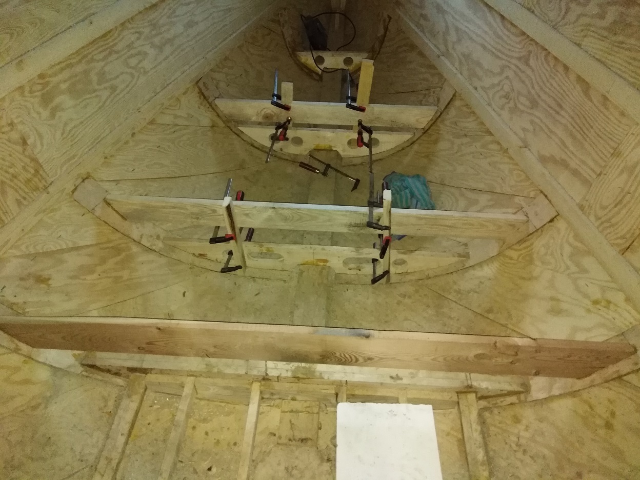

Teraz jest czas, aby spokojnie sobie wszystko rozmierzyć i robić . Ruszyłem z zabudową kabiny.
IMG_20220122_133303 (1).jpg [ 324.64 KiB | Przeglądane 7073 razy ]
IMG_20220122_131257 (1).jpg [ 316.43 KiB | Przeglądane 7073 razy ]
IMG_20220120_170726 (1).jpg [ 354.15 KiB | Przeglądane 7073 razy ]
IMG_20220120_170708 (1).jpg [ 394.99 KiB | Przeglądane 7073 razy ]

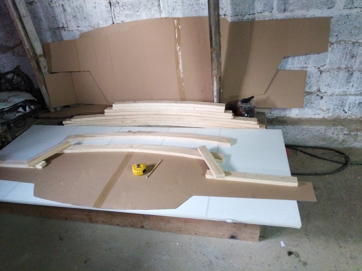

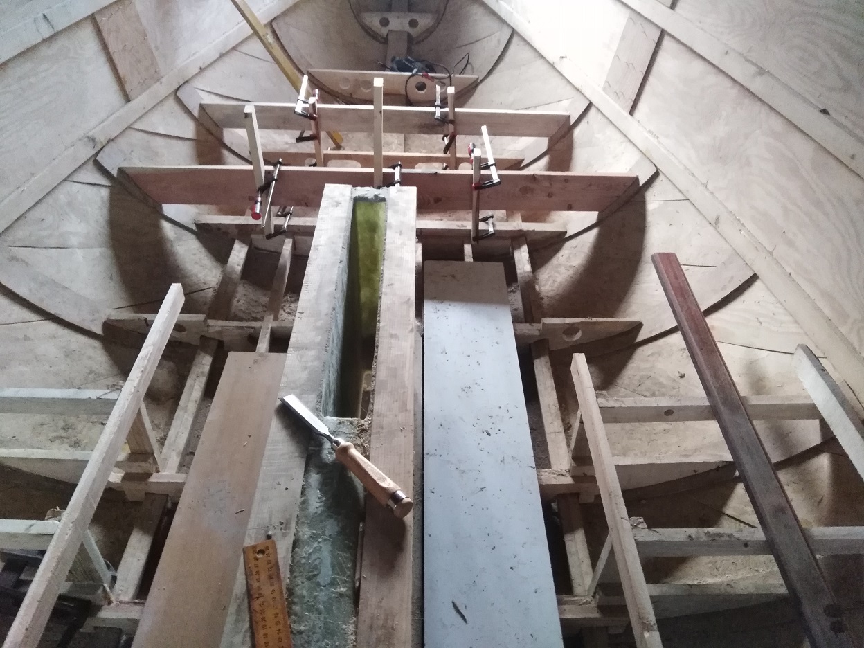

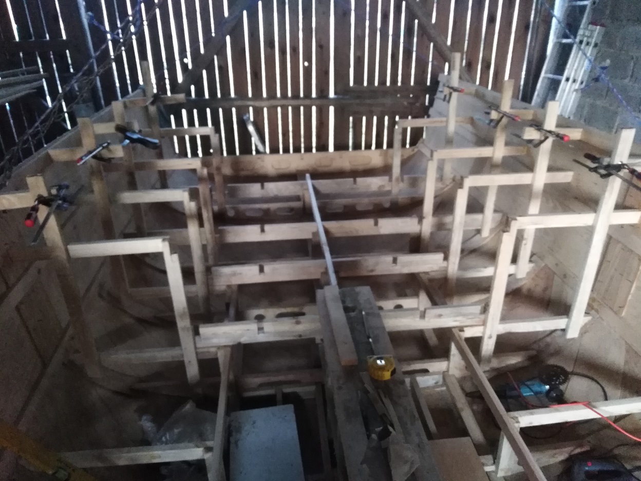

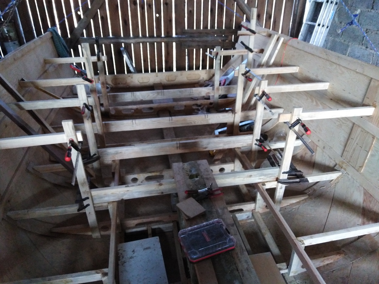

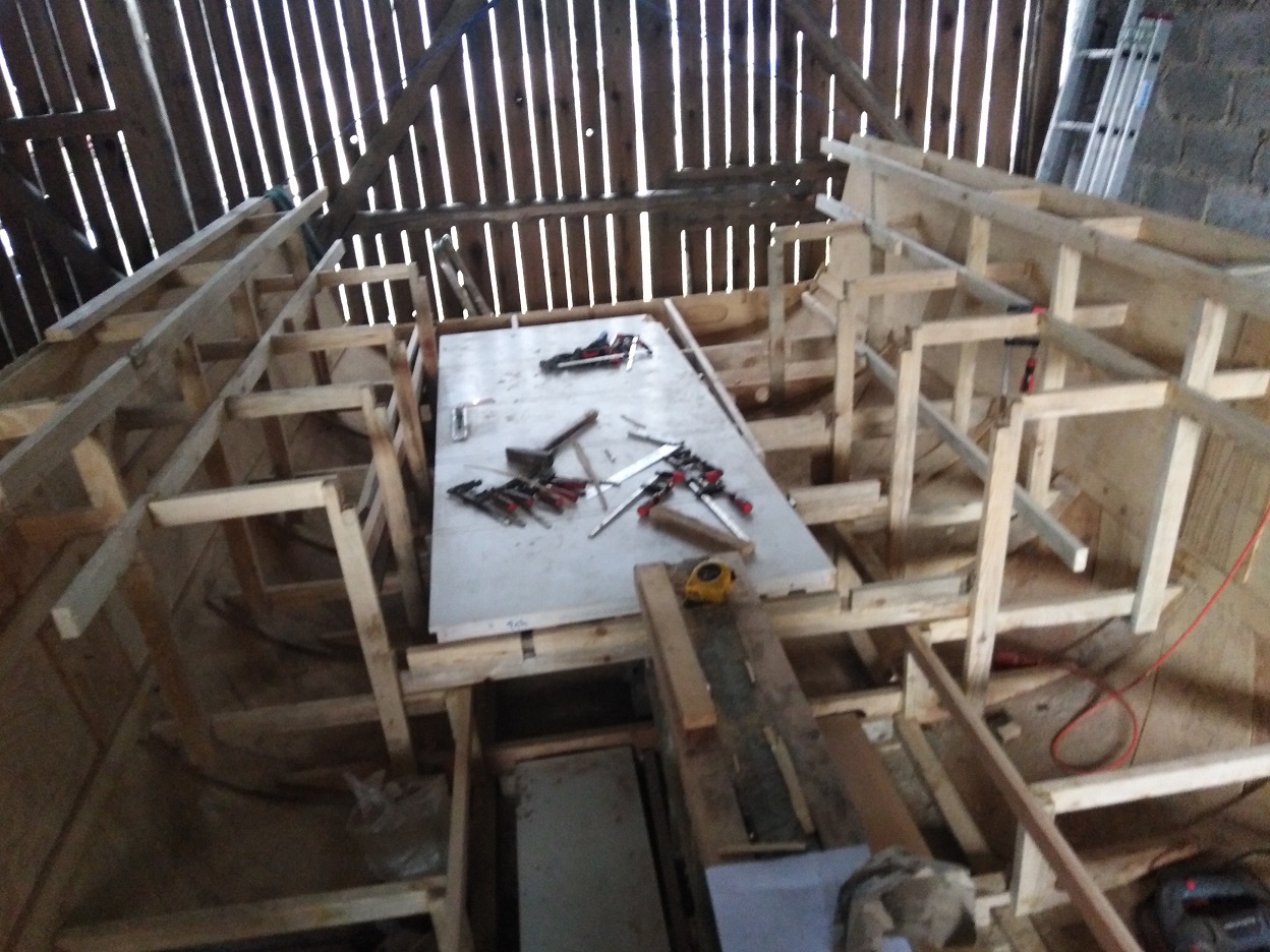

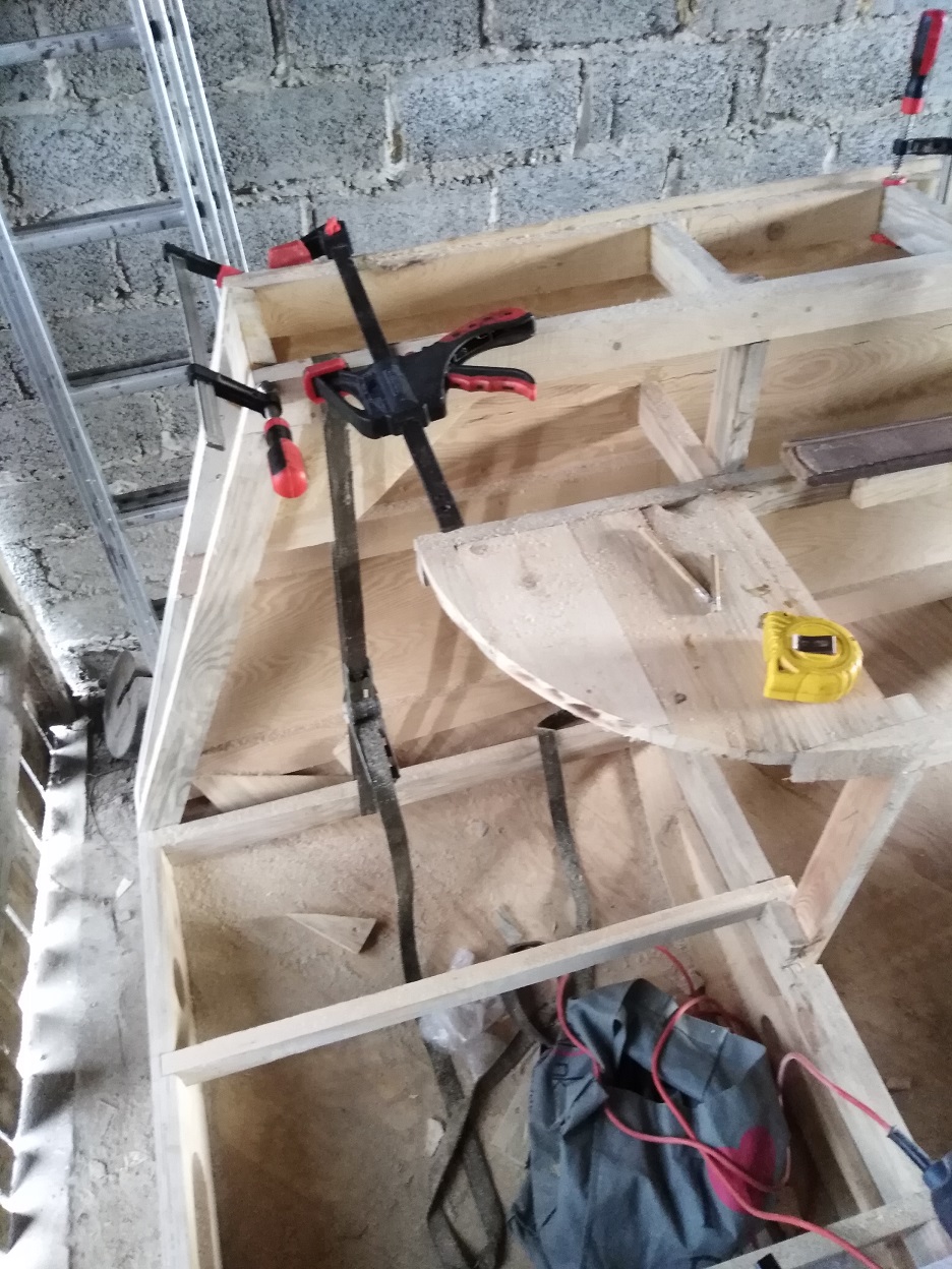

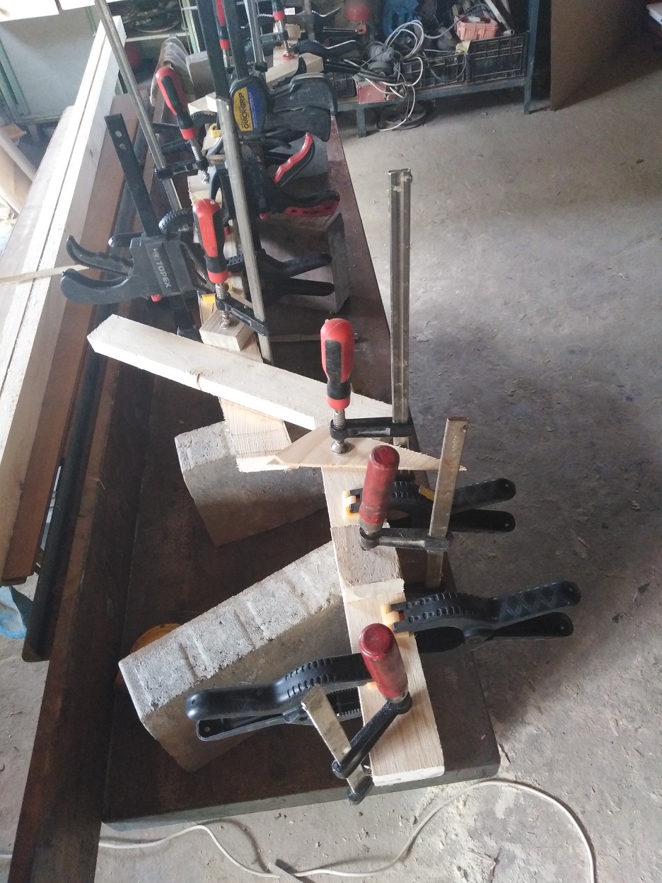

Idą upały, to śmiało można kleić żywicą :rotfl: . Konstrukcja koi.
IMG_20220205_090447.jpg [ 435.9 KiB | Przeglądane 6949 razy ]
IMG_20220205_090139.jpg [ 339.12 KiB | Przeglądane 6949 razy ]
IMG_20220205_085952.jpg [ 358.24 KiB | Przeglądane 6949 razy ]
IMG_20220129_091727.jpg [ 350.53 KiB | Przeglądane 6949 razy ]
IMG_20220129_091708.jpg [ 435.27 KiB | Przeglądane 6949 razy ]

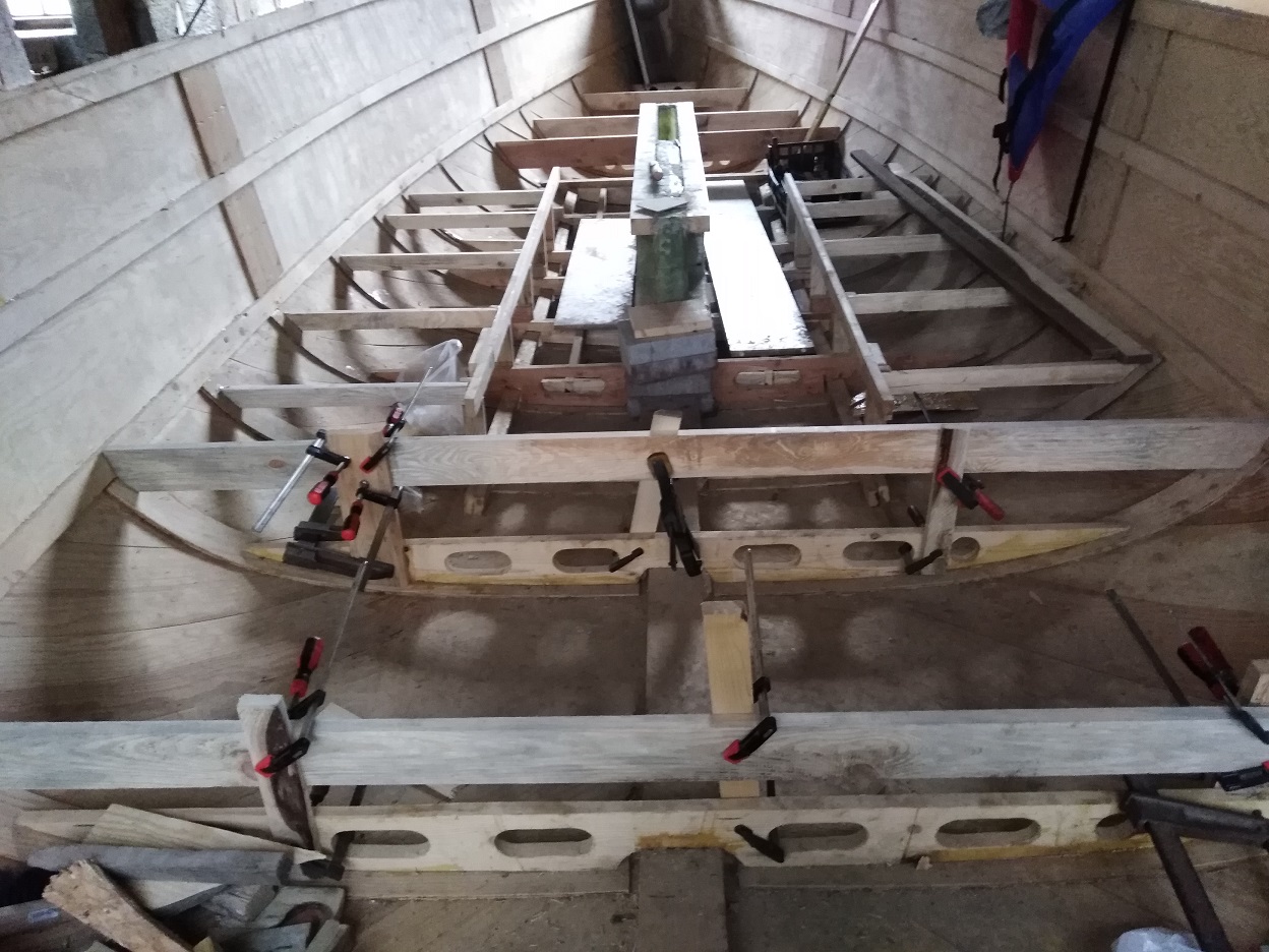

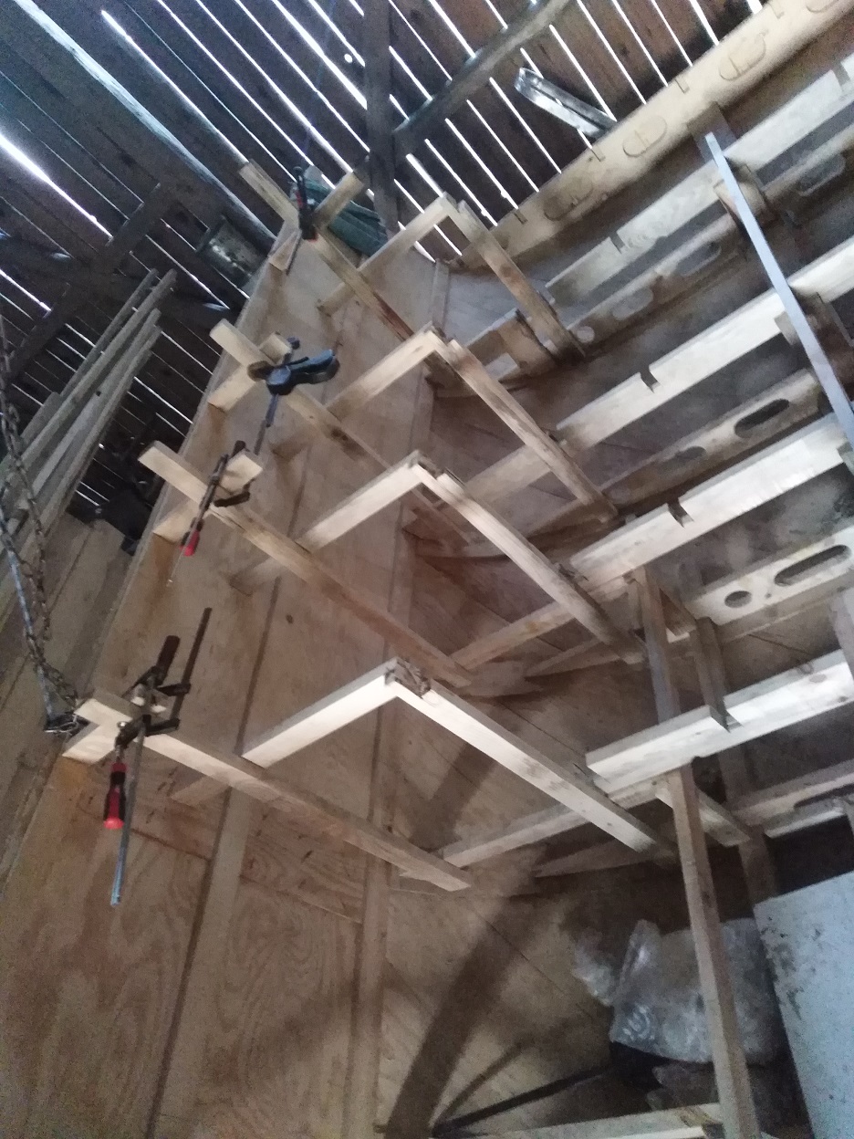

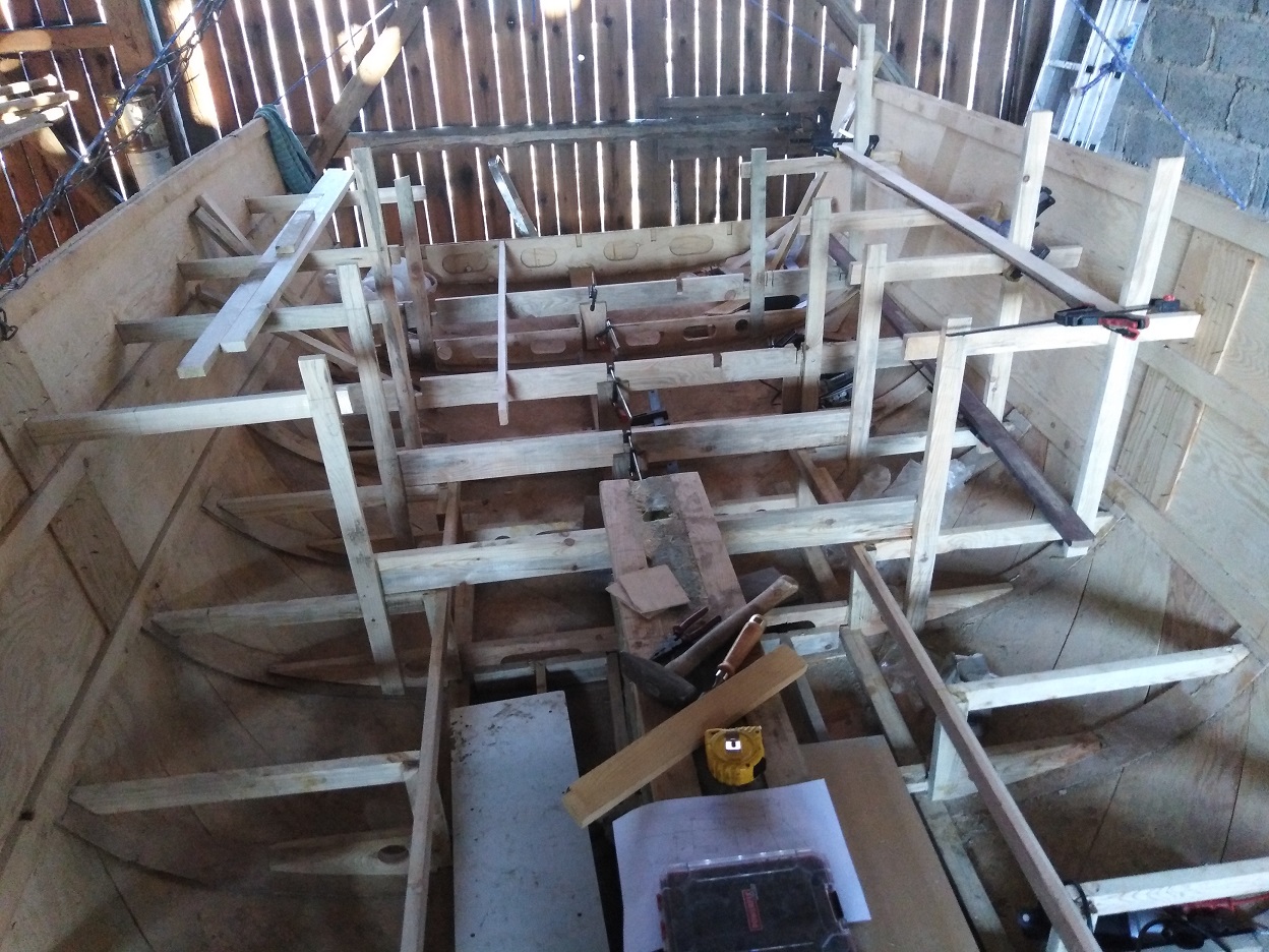

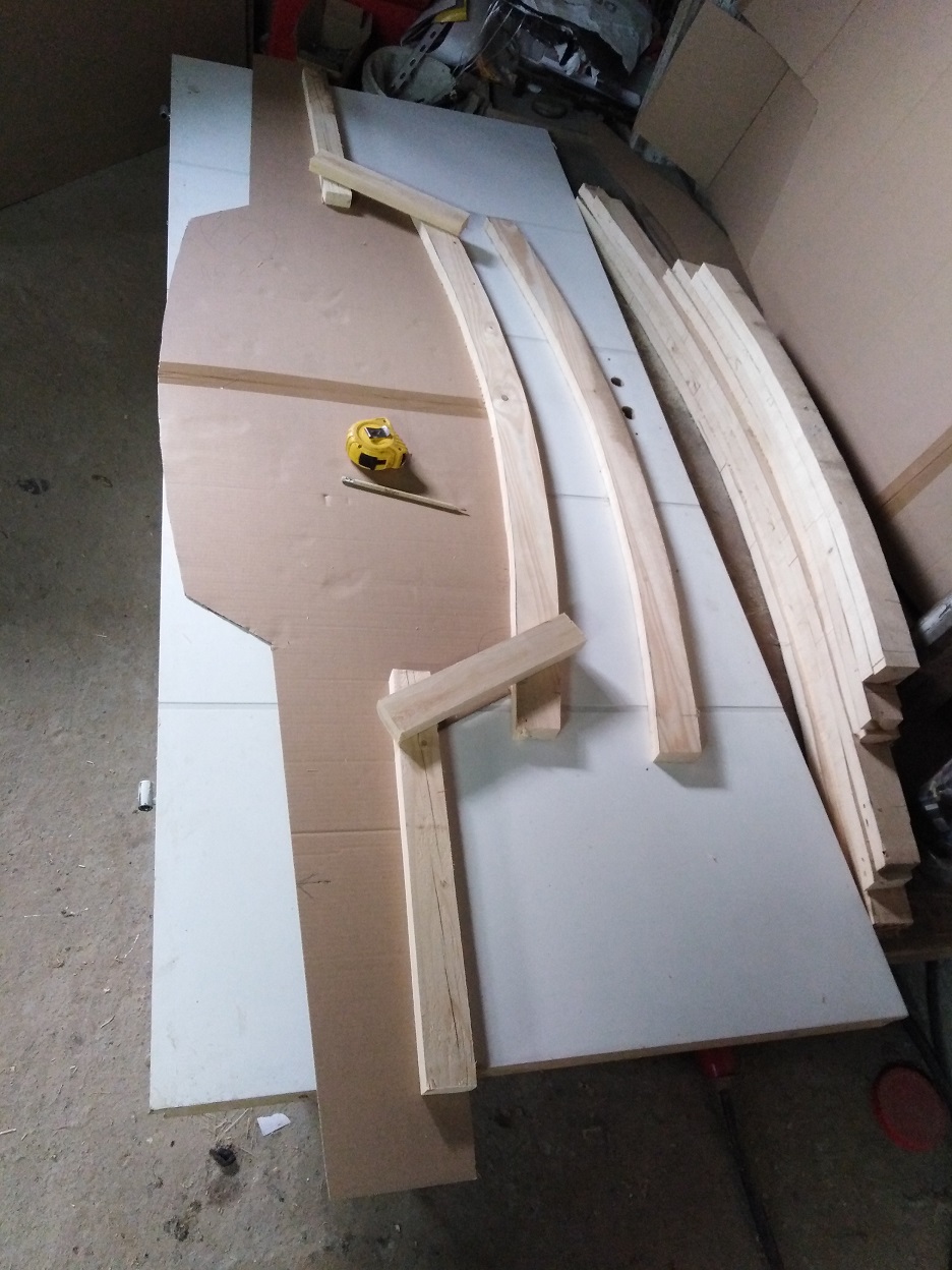

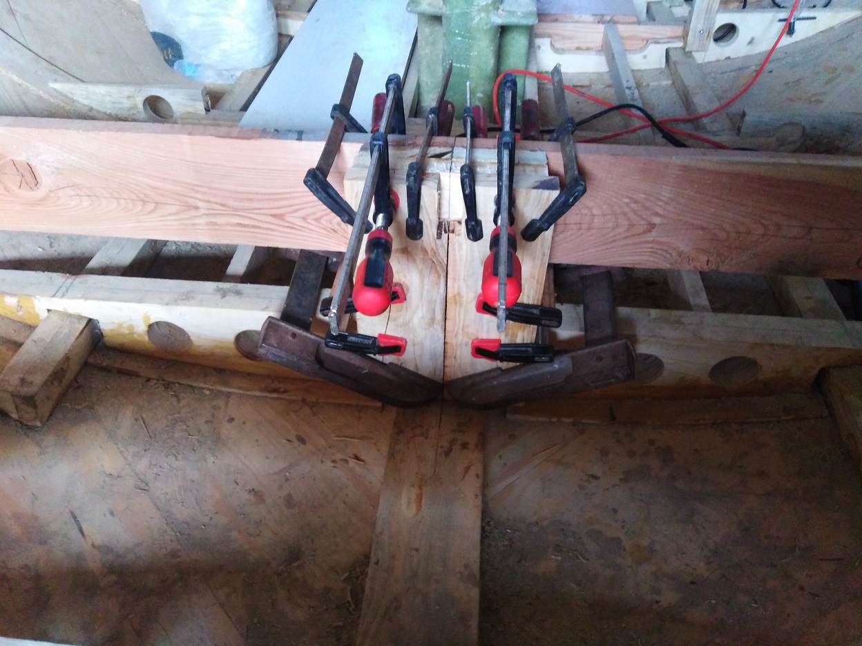

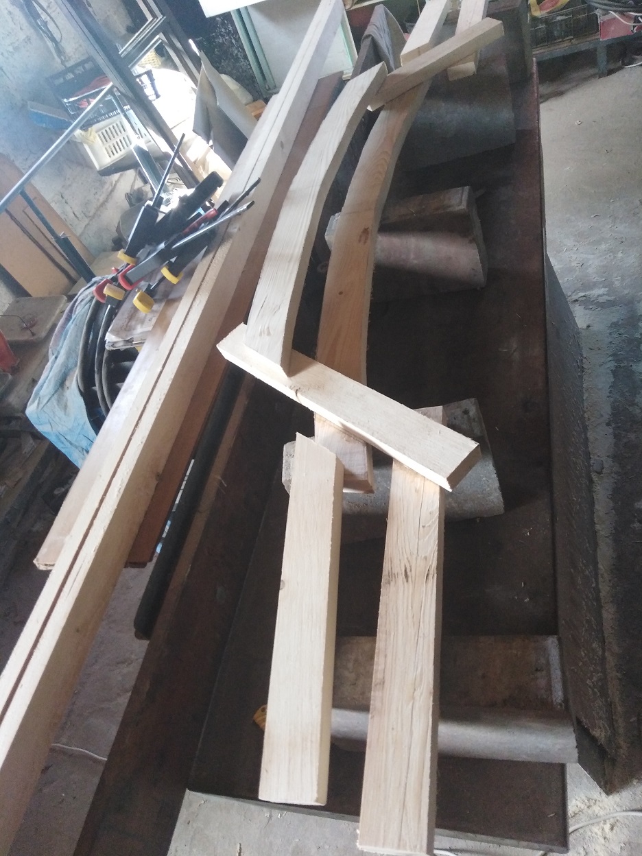

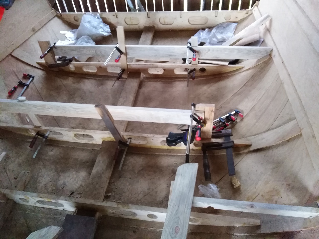

Zabudowa kabiny c.d. Przymierzam się też do pokładników. Wciągarki się świetnie spisują jako stabilizatory rozstawu burt.
IMG_20220128_205434.jpg [ 310.49 KiB | Przeglądane 6851 razy ]
IMG_20220128_203501.jpg [ 289.5 KiB | Przeglądane 6851 razy ]
IMG_20220212_171041.jpg [ 374.44 KiB | Przeglądane 6851 razy ]
Za ten post autor silver_stas otrzymał podziękowanie od: Mir

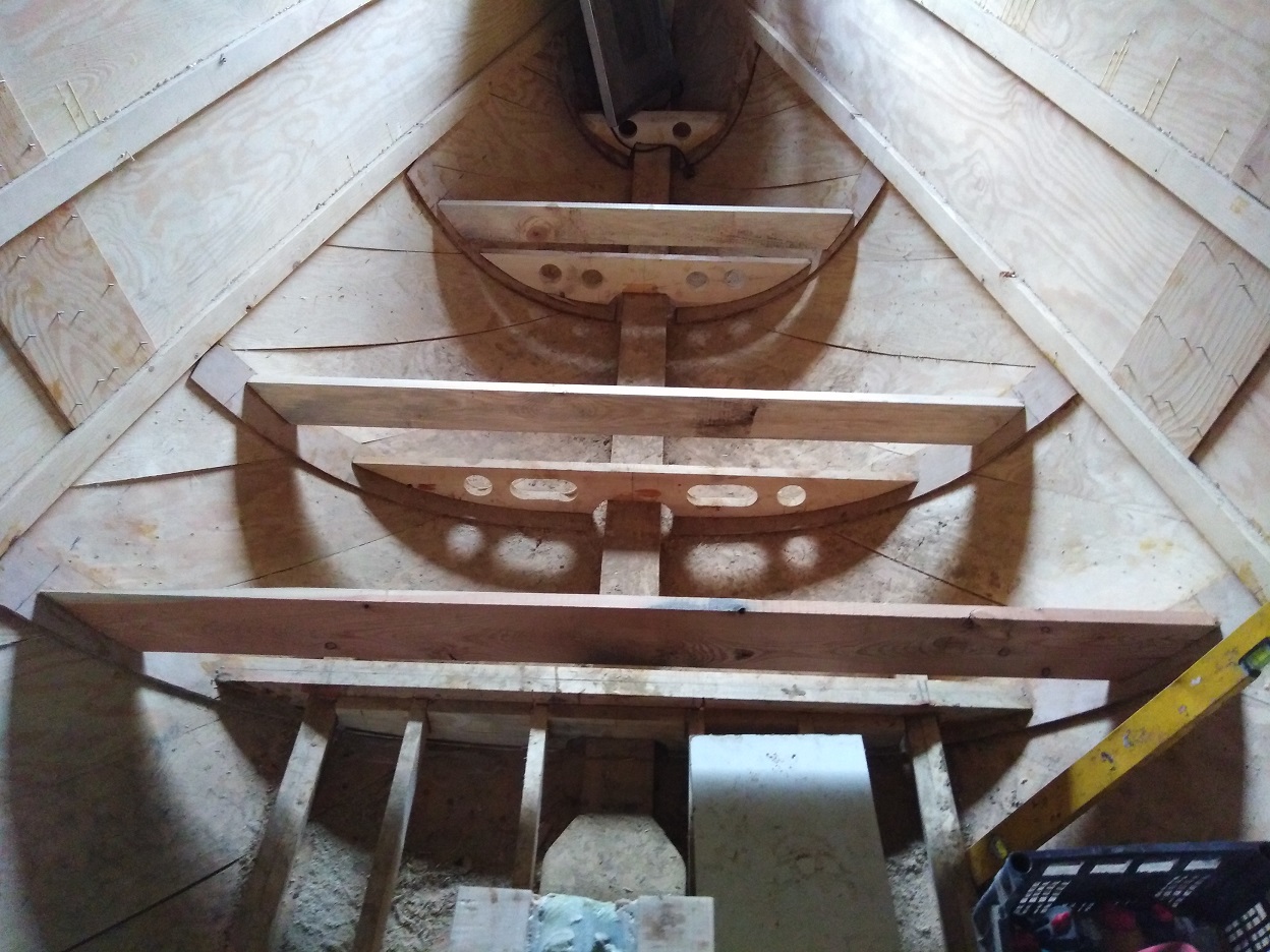

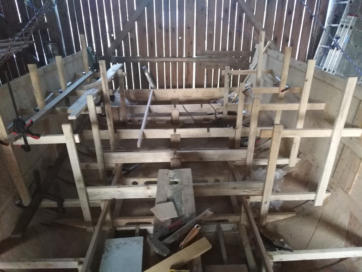

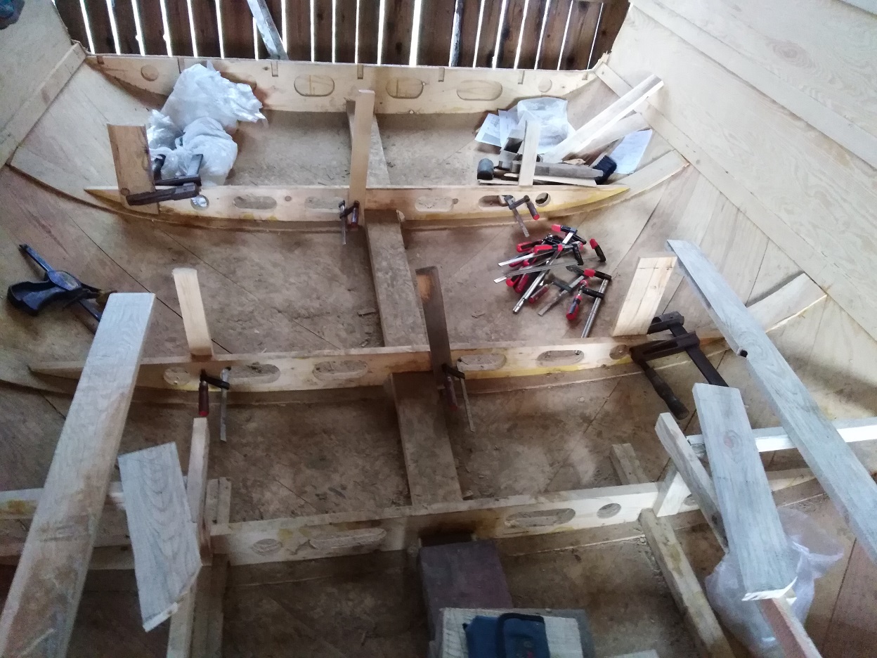

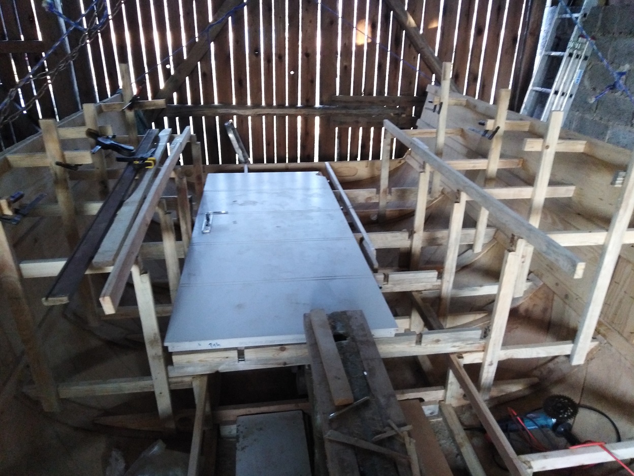

Teraz pora na koję dziobową. Niesamowite, bo przez całą zimę można kontynuować prace. Teraz wymagana jest ich pewna kolejność. Najważniejsze było wklejenie skrzyni mieczowej, bo to ona i mechanizm podnoszenia miecza decydują o położeniu ściany kabiny, oraz układu w kopicie . Teraz kolejne elementy układanki.
IMG_20220218_165533.jpg [ 346.7 KiB | Przeglądane 6765 razy ]
IMG_20220216_161900.jpg [ 338.21 KiB | Przeglądane 6765 razy ]
IMG_20220216_161832.jpg [ 358.47 KiB | Przeglądane 6765 razy ]
IMG_20220213_144155.jpg [ 389.68 KiB | Przeglądane 6765 razy ]
IMG_20220213_144139.jpg [ 300.14 KiB | Przeglądane 6765 razy ]

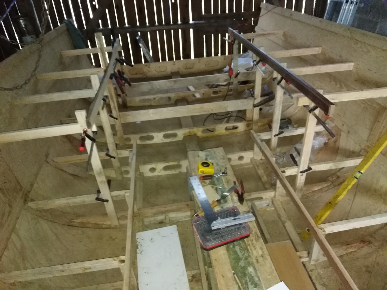

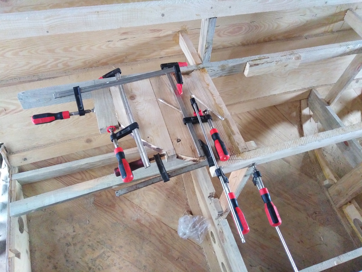

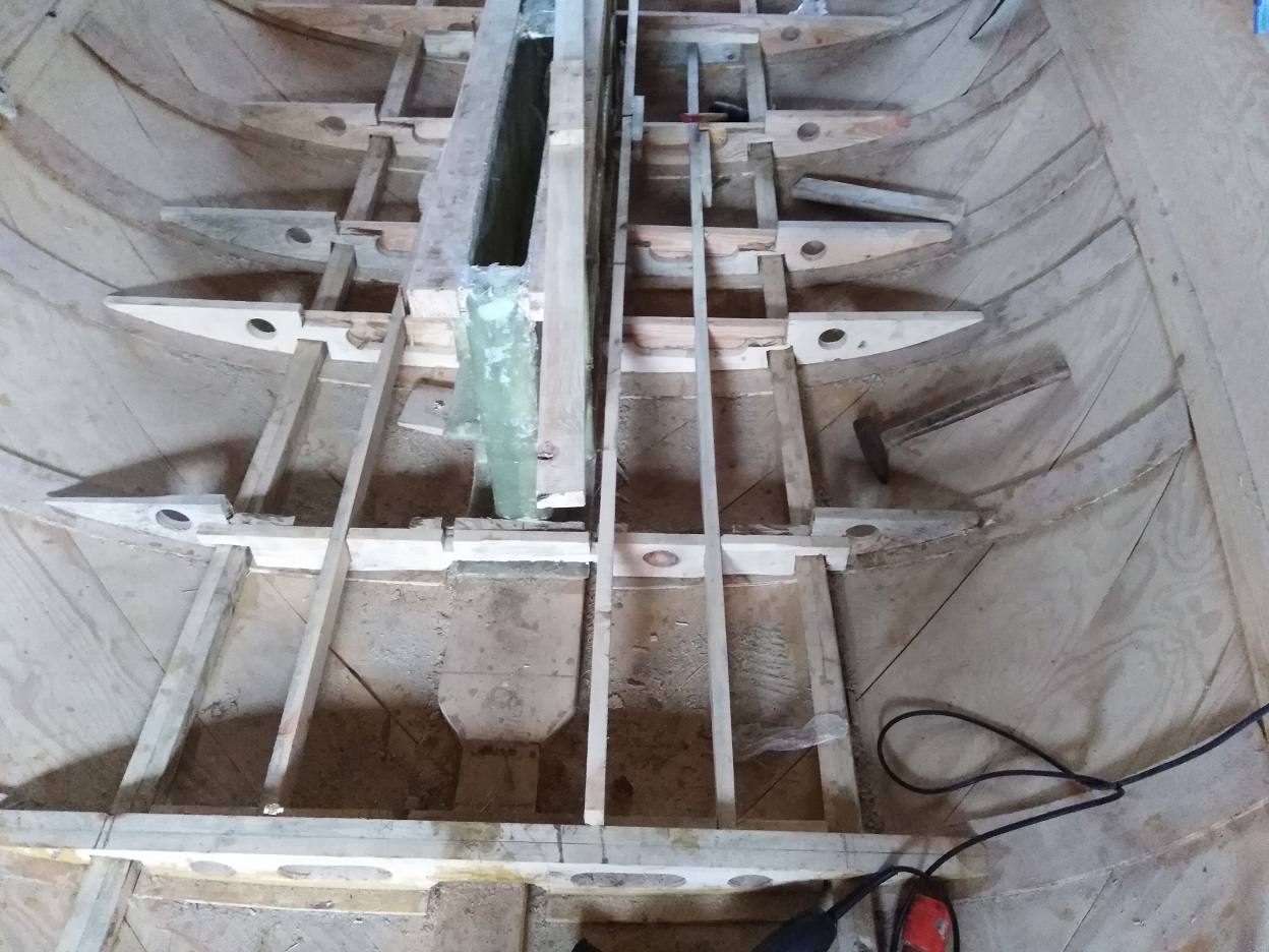

A teraz przenoszę się do kokpitu.
IMG_20220219_144414.jpg [ 352.31 KiB | Przeglądane 6680 razy ]
IMG_20220219_144329.jpg [ 346.54 KiB | Przeglądane 6680 razy ]
IMG_20220219_143636.jpg [ 339.63 KiB | Przeglądane 6680 razy ]
IMG_20220219_141843.jpg [ 364.78 KiB | Przeglądane 6680 razy ]
IMG_20220219_141830.jpg [ 353.63 KiB | Przeglądane 6680 razy ]

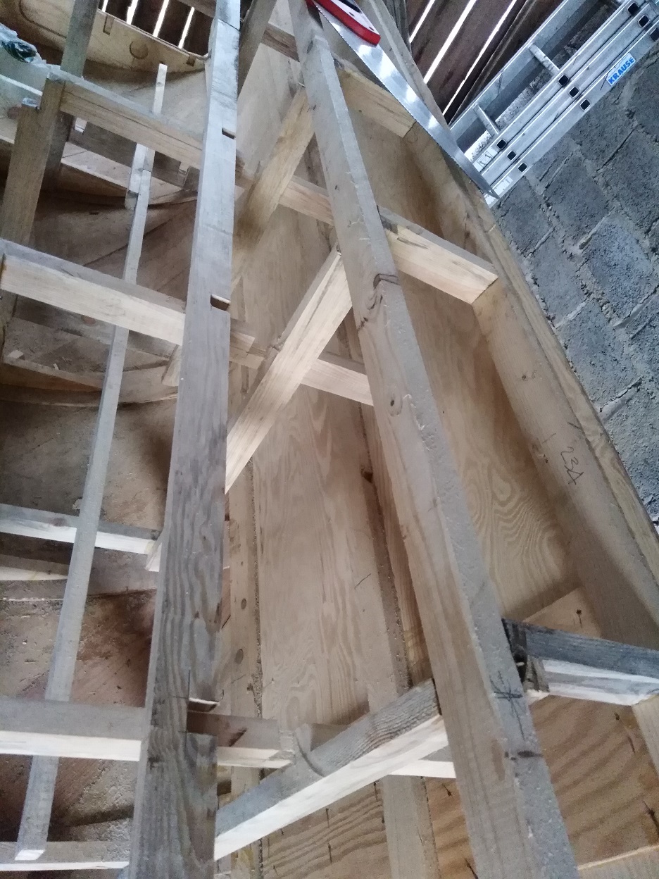

Dni coraz dłuższe, więc można już coś po południu podłubać . Jest za zimno na klejenie , poza tym wszystkie ściski zajęte. Klejąc w niskich temperaturach, daję żywicy minimum tydzień na związanie. Przy dalszej obróbce warto zostawić ściski. Wszystkie wsporniki podłogi kokpitu wklejone, teraz wycinam i obrabiam gniazda na wzdłużniki.

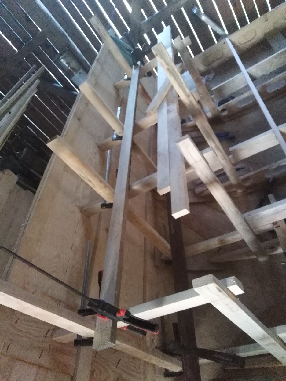

Nie mam potrzeby podgrzewać , bo nic mnie nie goni. To i tak jest niesamowite, że przez całą zimę pracuję z żywicą . Ze względu na krótkie dni robię klejenie głównie w soboty. Czasami w tygodniu wykonuję pomocnicze prace . Przede wszystkim obróbka kolejnych desek i listew. Mam sporo wysezonowanego drewna, ale też dużo się zużywa. To są setki mb listew. Mam mocną obrabiarkę , więc to nie problem.

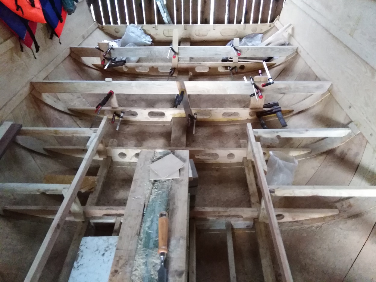

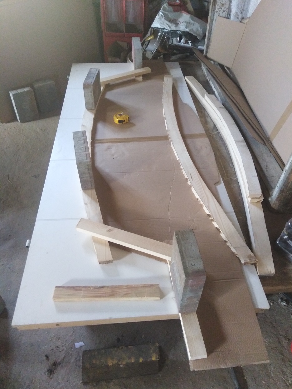

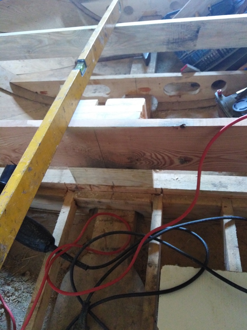

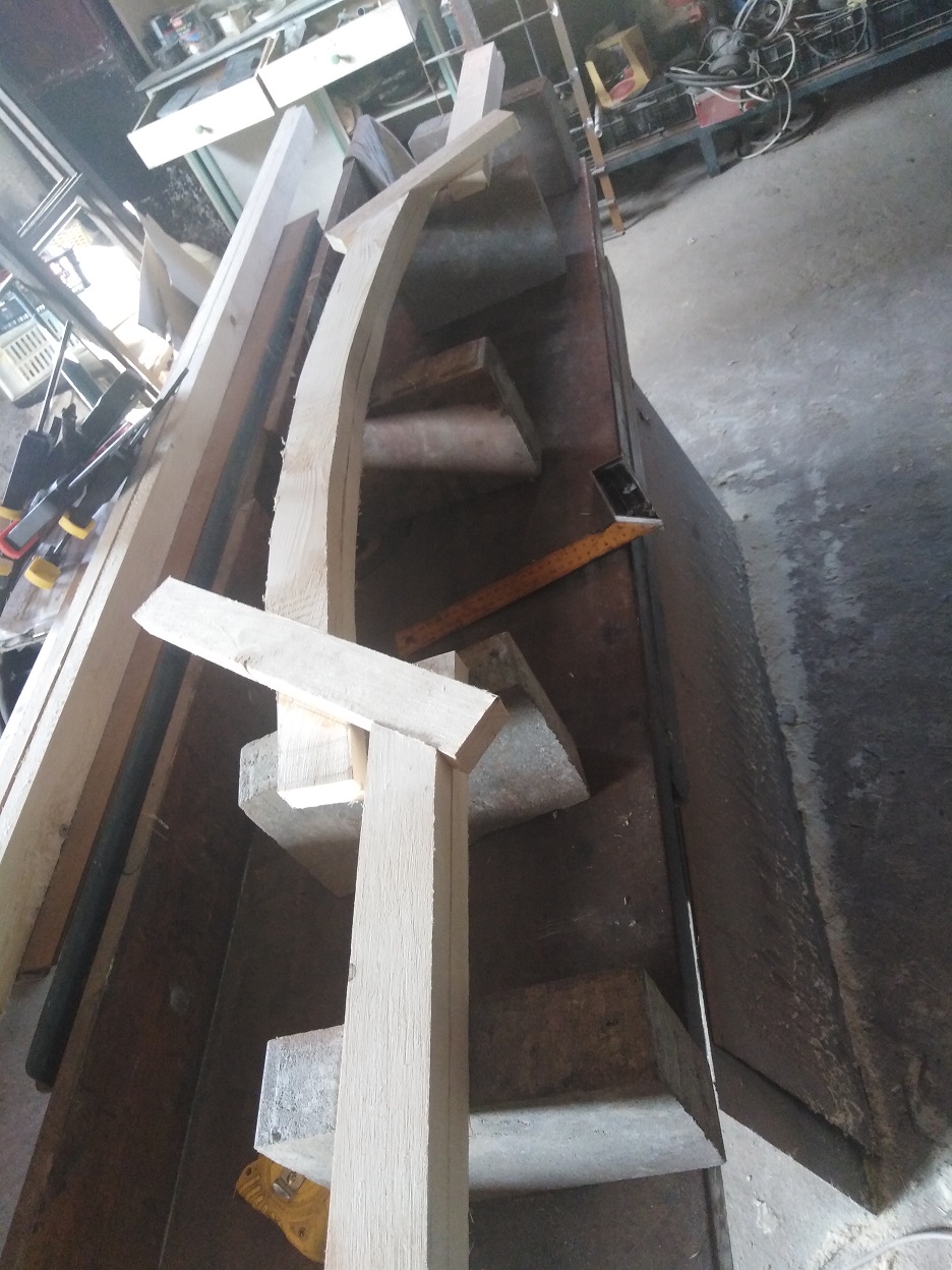

Robienie zabudowy, to chyba najfajniejszy etap budowy. Cokolwiek się zrobi od razu widać efekt :D . Dobra odskocznia po nudnym szpachlowaniu i szlifowaniu.

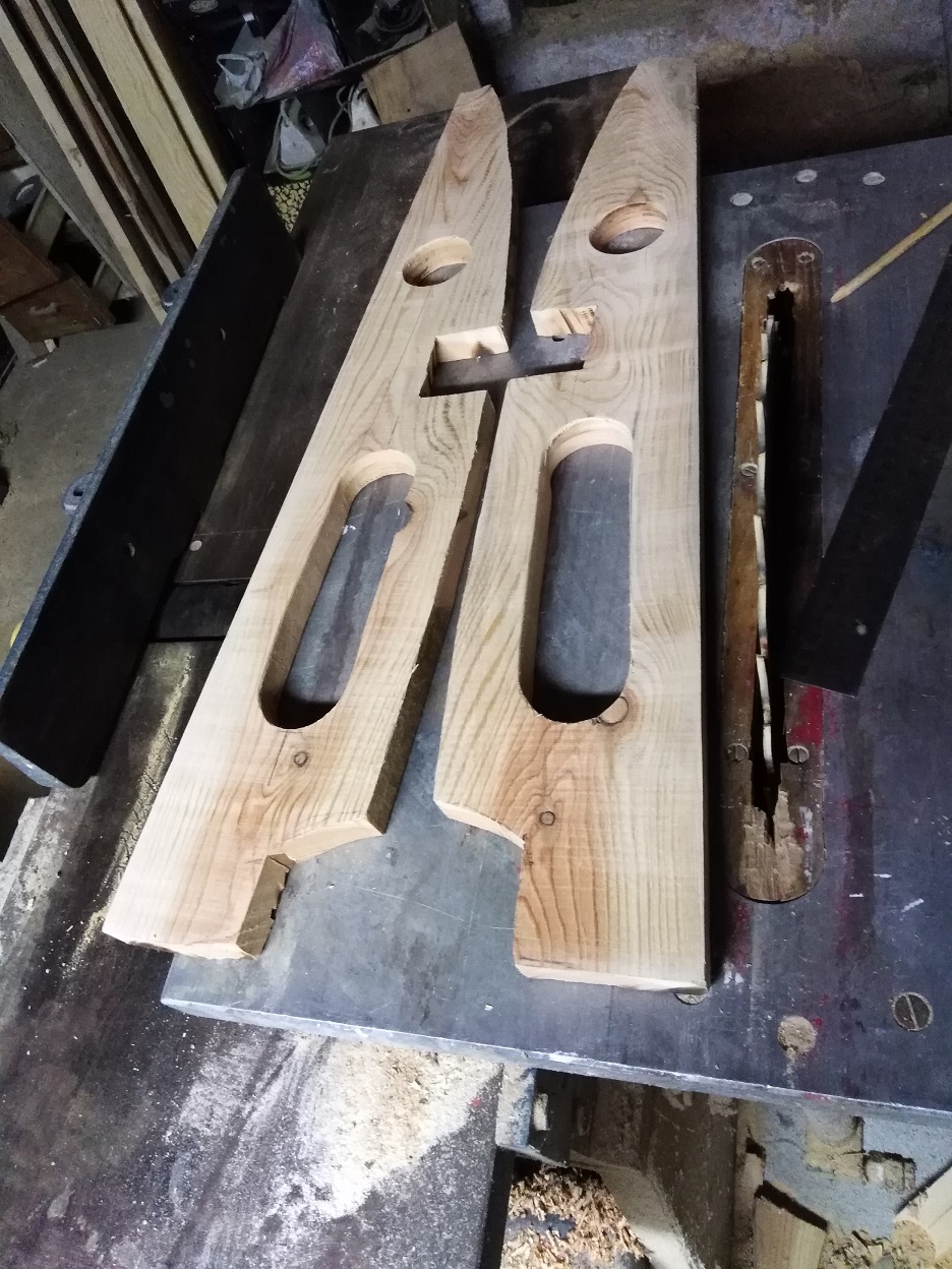

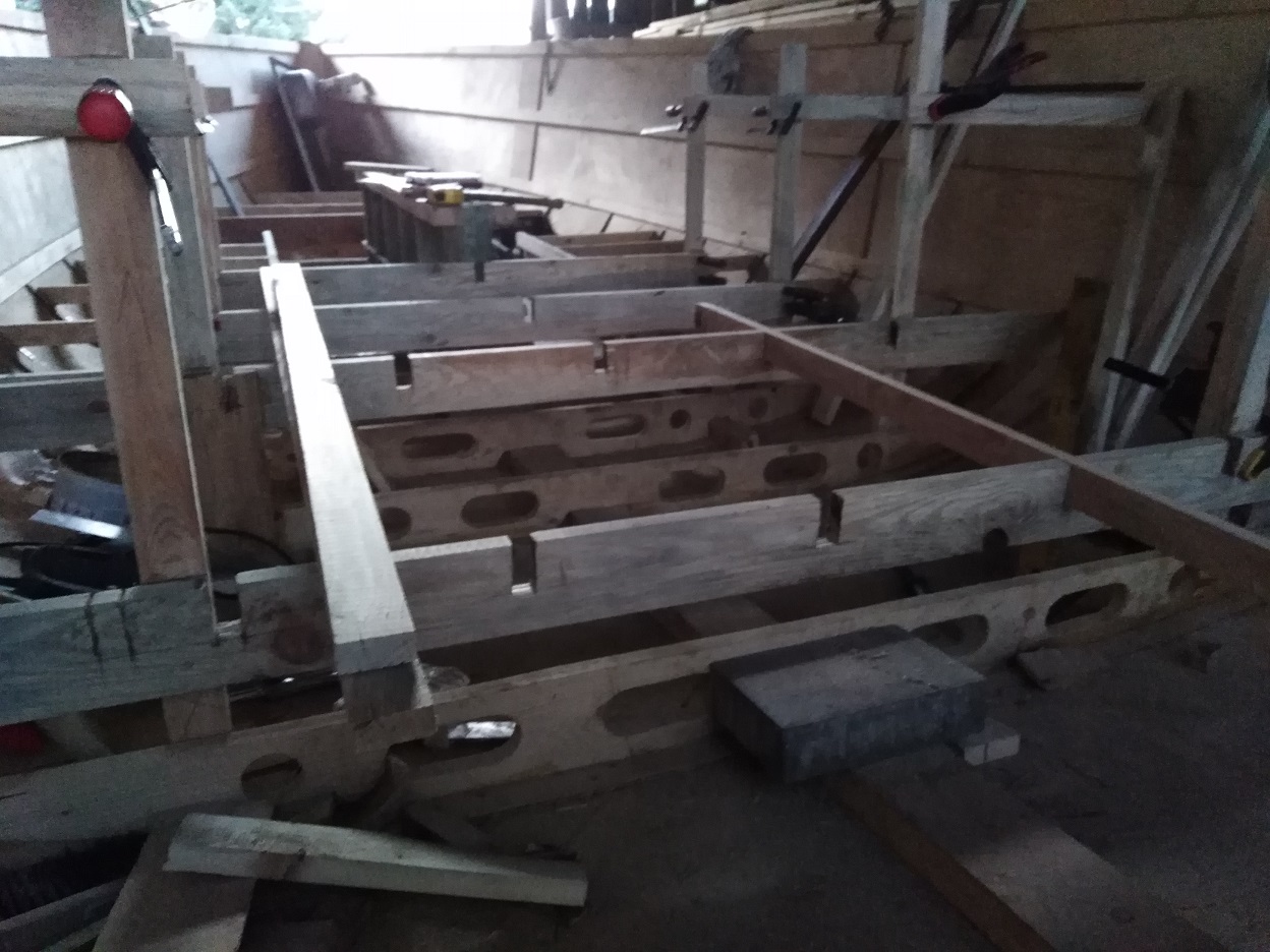

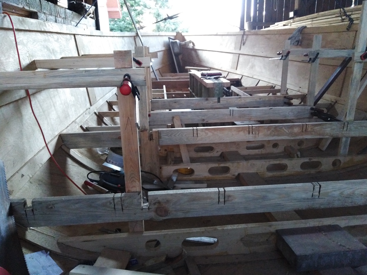

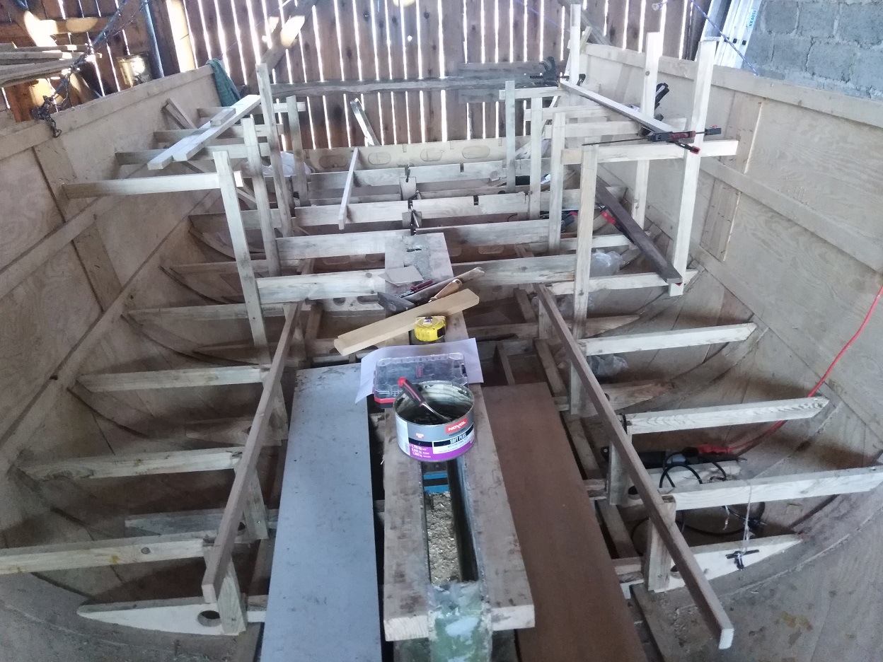

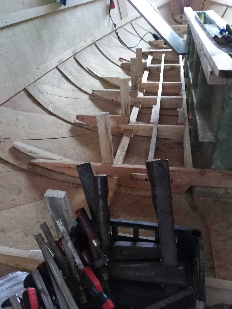

W tym tygodniu już cieplutko, można kleić dzień po dniu. Zrobiłem wzmocnienie pod pilers, ale o tym za tydzień :rotfl: . Kolejne listwy i zabudowa kokpitu:
IMG_20220323_165929.jpg [ 383.32 KiB | Przeglądane 6130 razy ]
IMG_20220319_173323.jpg [ 350.45 KiB | Przeglądane 6130 razy ]
IMG_20220319_173307.jpg [ 413.74 KiB | Przeglądane 6130 razy ]
IMG_20220319_173250.jpg [ 386.89 KiB | Przeglądane 6130 razy ]

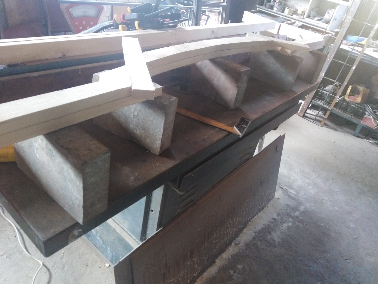

Przyszła wiosna :rotfl: . Planowałem zacząć kleić konstrukcję pokładu, ale w tej sytuacji zmiana planów, a jest wiele innych prac.
IMG_20220401_071819.jpg [ 420.28 KiB | Przeglądane 5941 razy ]
IMG_20220401_063431.jpg [ 423.08 KiB | Przeglądane 5941 razy ]

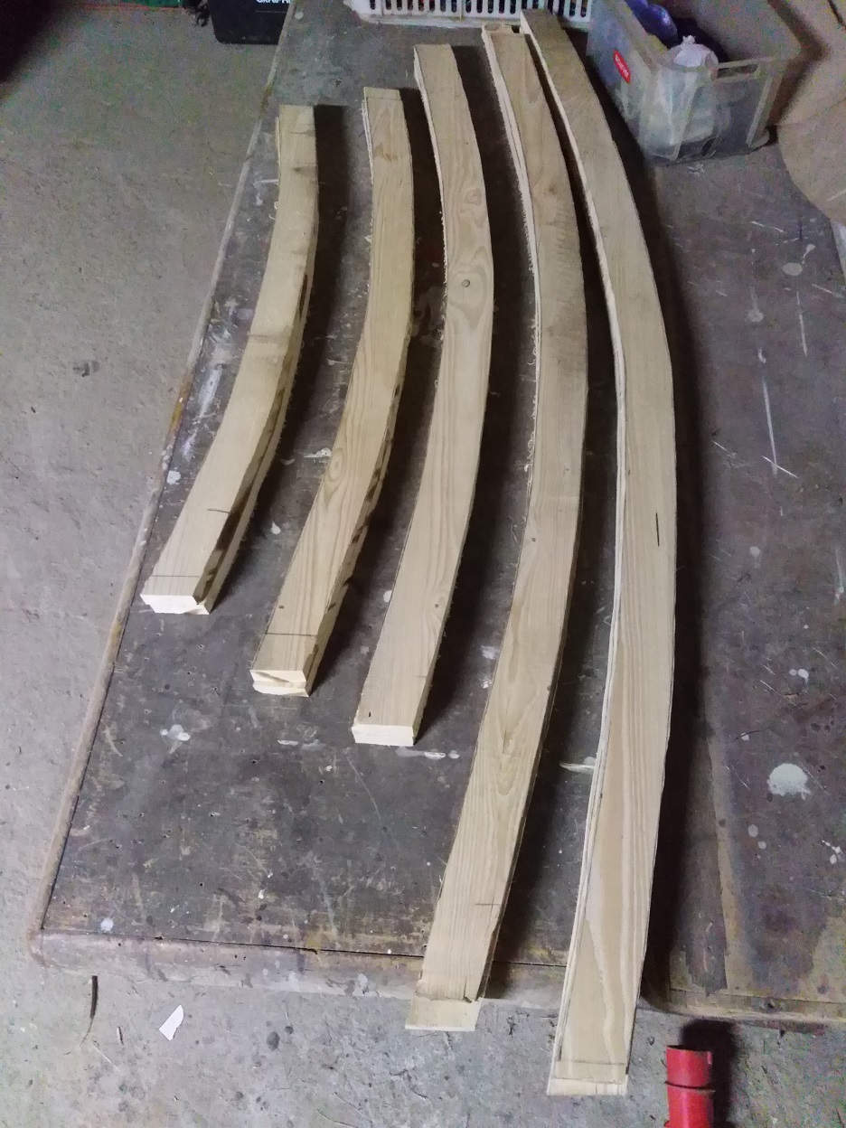

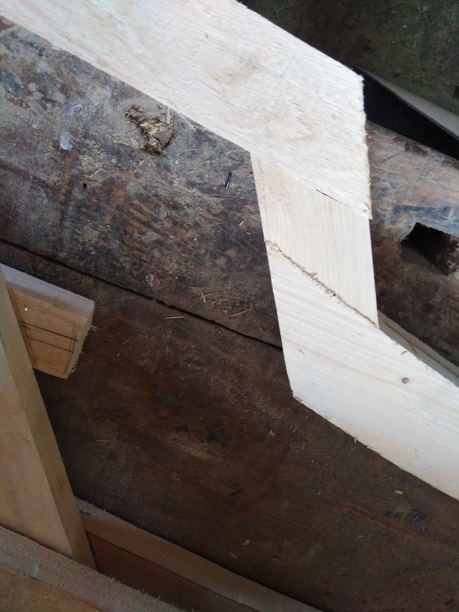

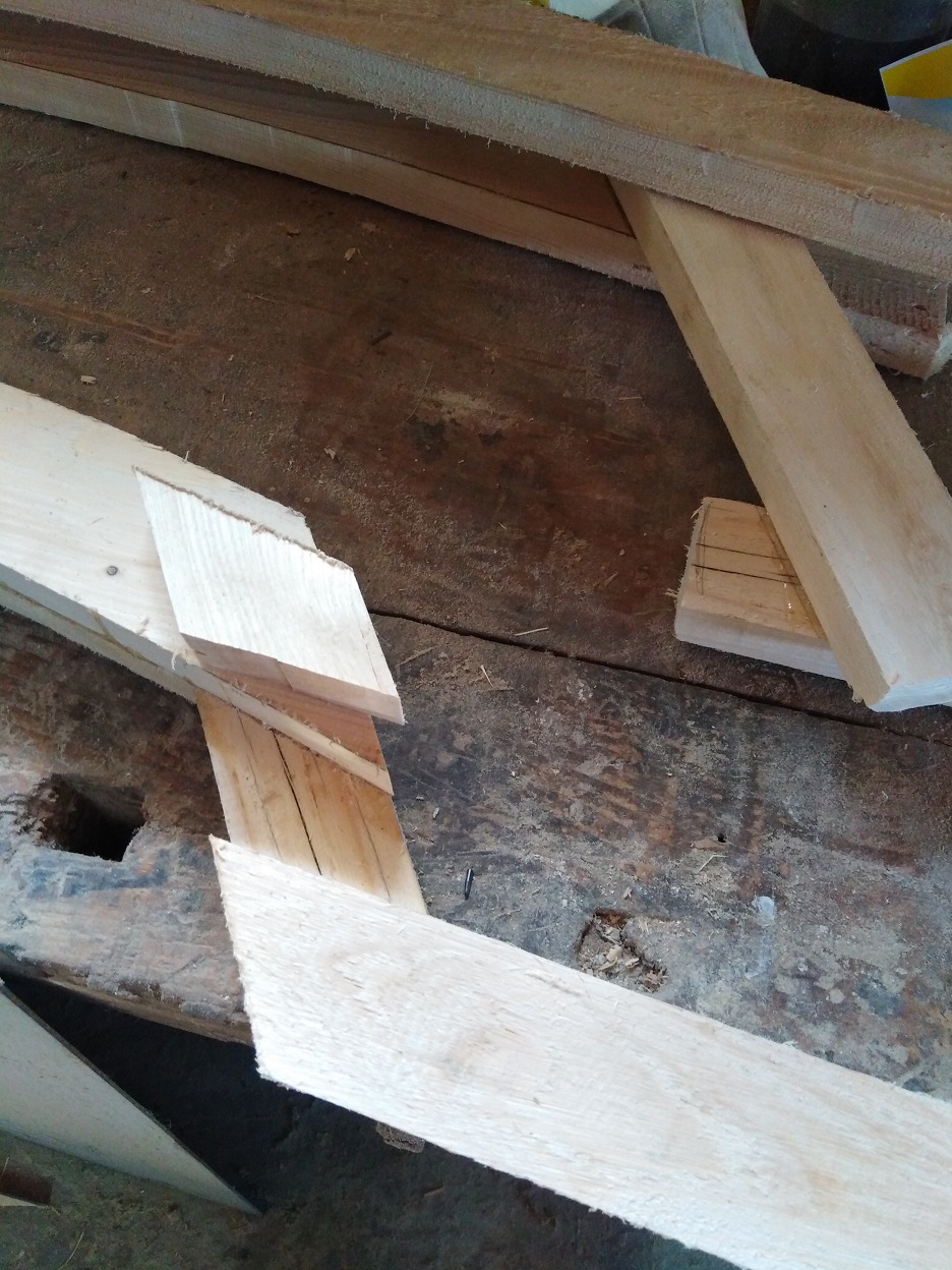

W zimie nie zmarzłem tak jak dziś. Przygotowałem i dopasowałem kilka elementów. Jak wspomniałem, w zeszłym tygodniu skleiłem wzmocnienie pod pilers. Sklejone 4 warstwy przenoszące obciążenie z pilersu na stępkę.
IMG_20220326_132031.jpg [ 311.55 KiB | Przeglądane 5902 razy ]
IMG_20220325_165642.jpg [ 333.47 KiB | Przeglądane 5902 razy ]
IMG_20220325_165621.jpg [ 302.4 KiB | Przeglądane 5902 razy ]
IMG_20220323_173124.jpg [ 286.78 KiB | Przeglądane 5902 razy ]
IMG_20220323_173105.jpg [ 421.33 KiB | Przeglądane 5902 razy ]

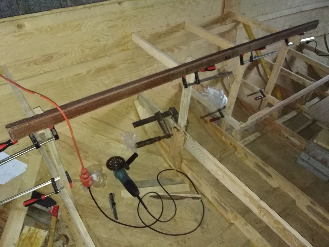

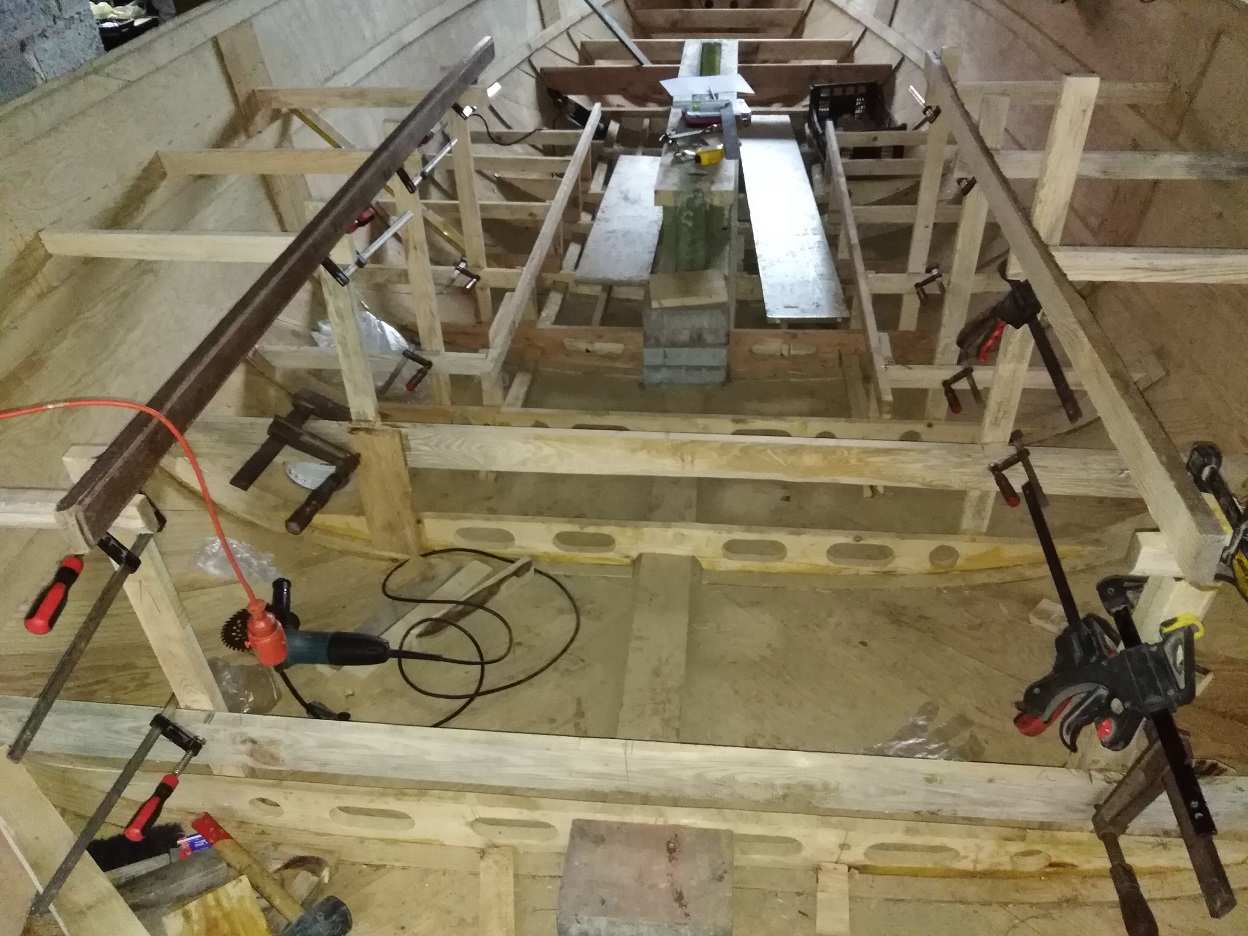

Wracam do kokpitu. Zrobiło się ciepło, dobrze się klei. Kontynuuję konstrukcję zabudowy.
IMG_20220330_162339.jpg [ 364.52 KiB | Przeglądane 5836 razy ]
IMG_20220329_181614.jpg [ 363.67 KiB | Przeglądane 5836 razy ]
IMG_20220329_181551.jpg [ 401.35 KiB | Przeglądane 5836 razy ]
IMG_20220329_181523.jpg [ 335.32 KiB | Przeglądane 5836 razy ]

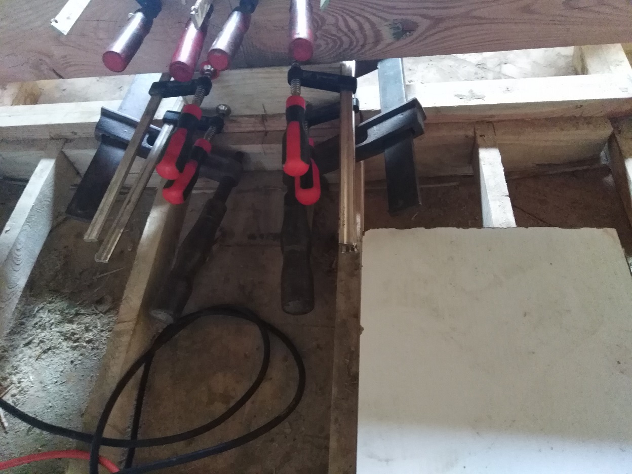

Konstrukcja kokpitu prawie gotowa, ale do tego wrócę później, bo mam wrażenie że zrobiło się nudno :oops: . Przenosimy się do kabiny. Przygotowałem część elementów i zaczynam sklejać konstrukcję. Warto było zrobić szablon dla każdej wręgi, bo to ułatwia pracę.
IMG_20220414_124158.jpg [ 326.04 KiB | Przeglądane 5379 razy ]
IMG_20220414_124143.jpg [ 303.61 KiB | Przeglądane 5379 razy ]
IMG_20220412_183339.jpg [ 277.48 KiB | Przeglądane 5379 razy ]
IMG_20220409_183205 (1).jpg [ 296.37 KiB | Przeglądane 5379 razy ]
IMG_20220409_183217.jpg [ 310.77 KiB | Przeglądane 5379 razy ]

PostNapisane: 22 kwi 2022, o 19:34
Posty: 1143
Podziękował : 243

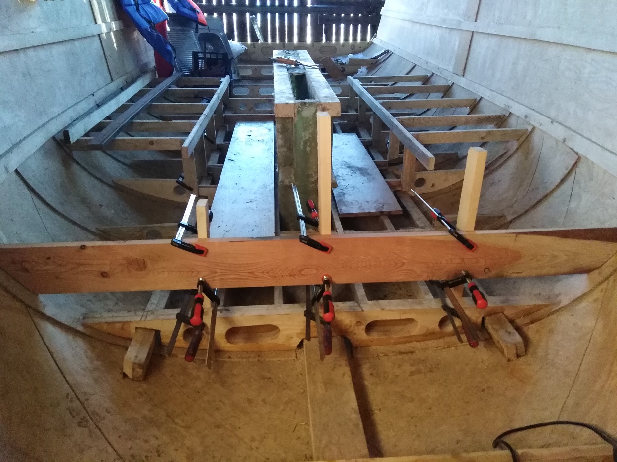

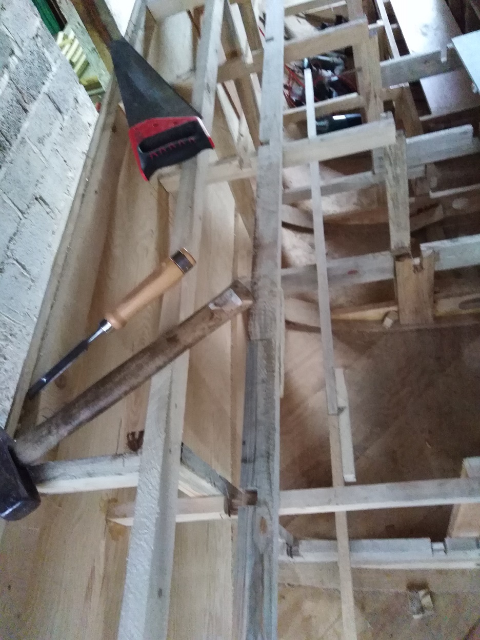

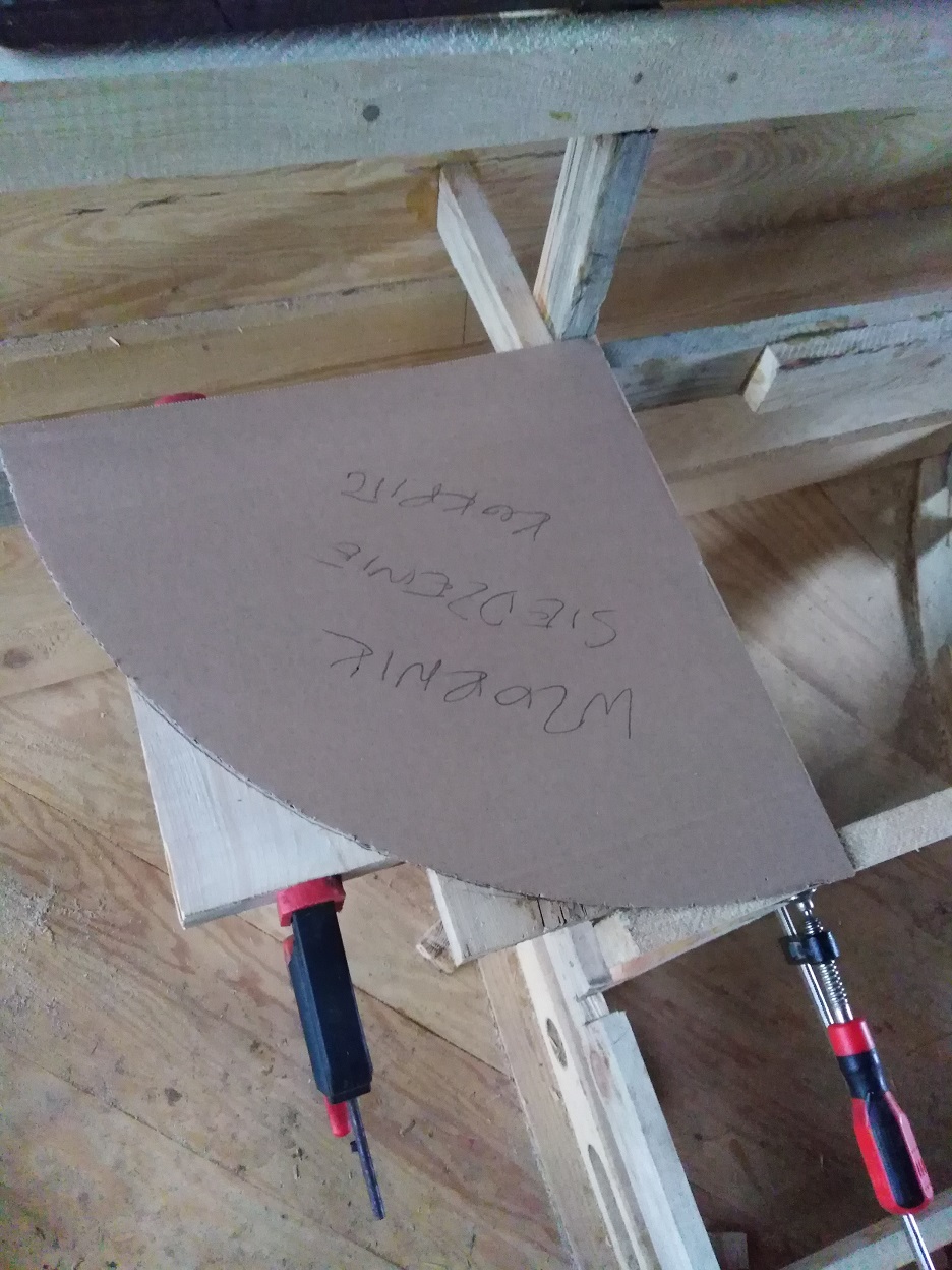

Pasowanie , docinanie i klejenie kolejnych elementów.
IMG_20220414_135847.jpg [ 382.33 KiB | Przeglądane 4982 razy ]
IMG_20220414_135825.jpg [ 374.41 KiB | Przeglądane 4982 razy ]
IMG_20220414_131734.jpg [ 336.92 KiB | Przeglądane 4982 razy ]
IMG_20220414_131318.jpg [ 309.29 KiB | Przeglądane 4982 razy ]
IMG_20220414_131304.jpg [ 331.93 KiB | Przeglądane 4982 razy ]

PostNapisane: 30 kwi 2022, o 21:08
Posty: 1143
Podziękował : 243

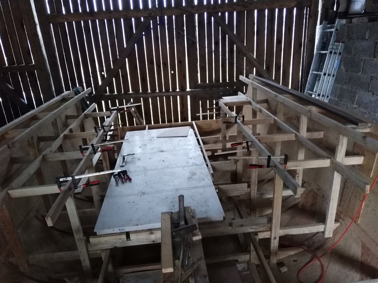

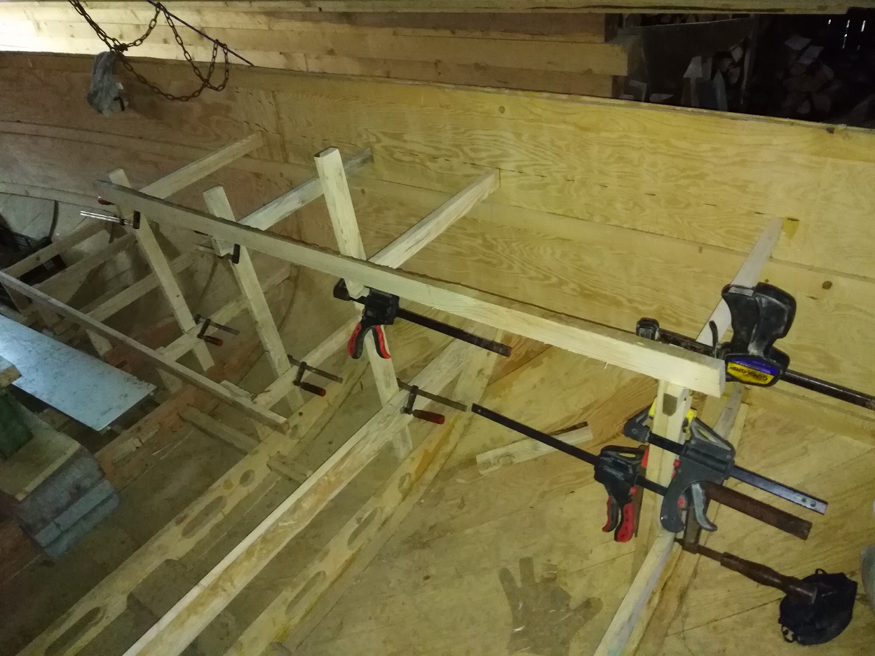

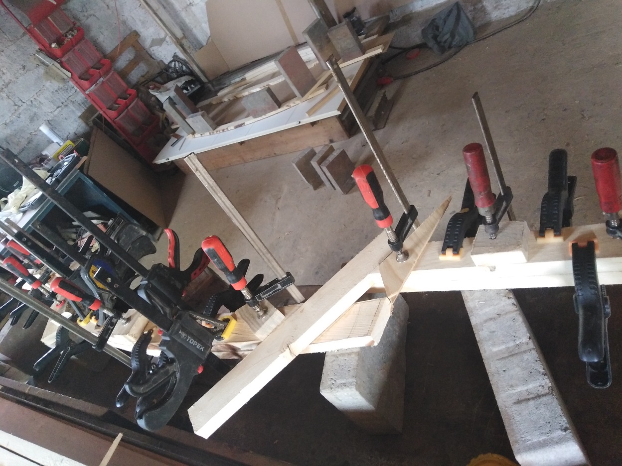

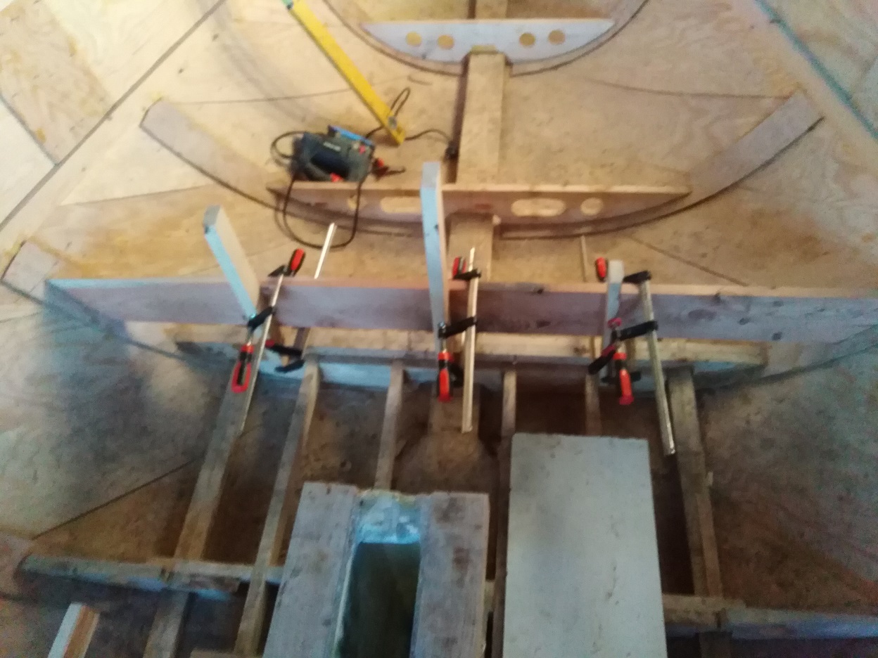

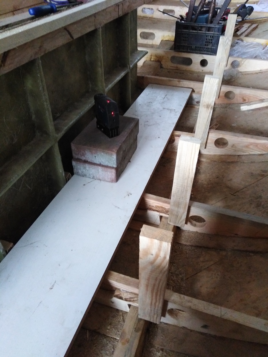

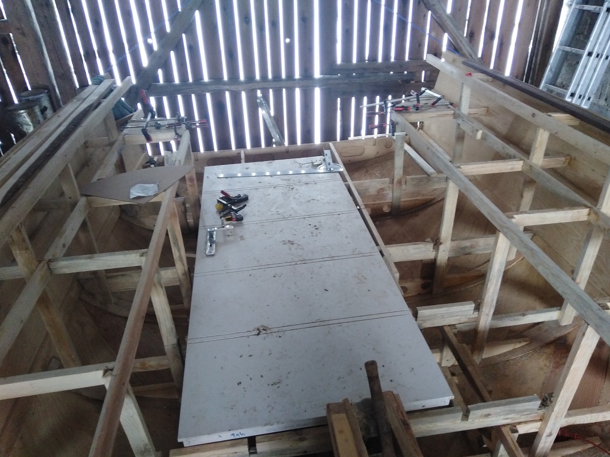

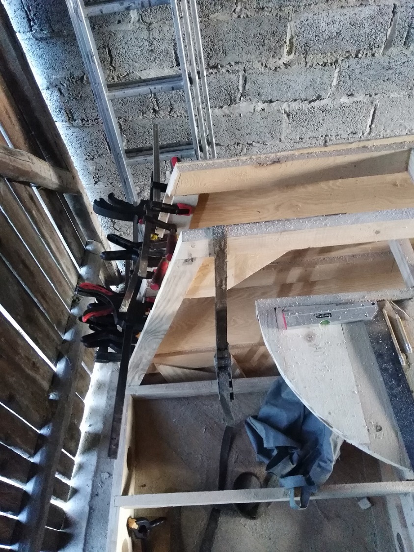

Dźwigary pokładu sklejone są z 2 warstw, łączone w węzłach na krzyż. Mam już sklejone 5 szt. Teraz odcinanie naddatków i szlifowanie.
IMG_20220415_155400.jpg [ 392.28 KiB | Przeglądane 4669 razy ]
IMG_20220415_155319.jpg [ 347.5 KiB | Przeglądane 4669 razy ]
IMG_20220415_155303.jpg [ 388.28 KiB | Przeglądane 4669 razy ]
IMG_20220415_155241.jpg [ 441.49 KiB | Przeglądane 4669 razy ]
IMG_20220414_135857.jpg [ 289.81 KiB | Przeglądane 4669 razy ]
PostNapisane: 6 maja 2022, o 21:13
Posty: 1143
Podziękował : 243

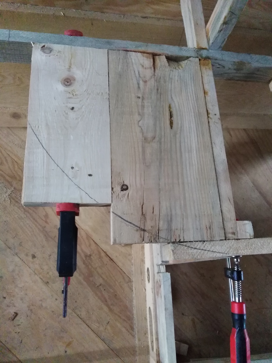

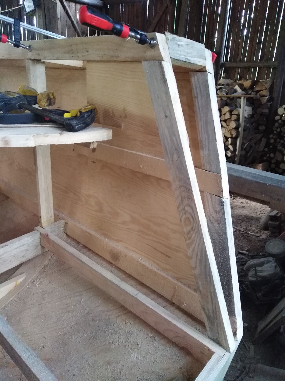

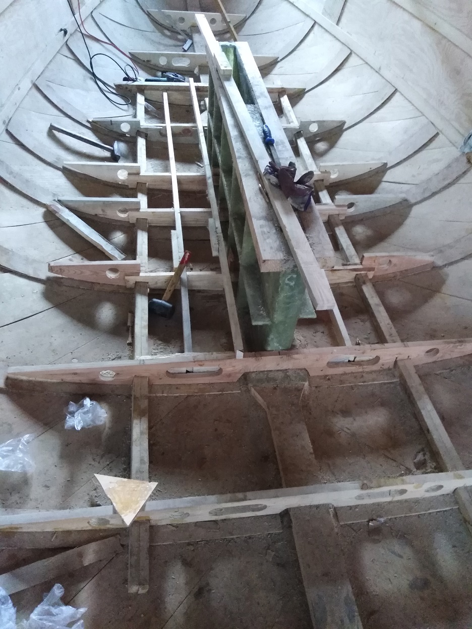

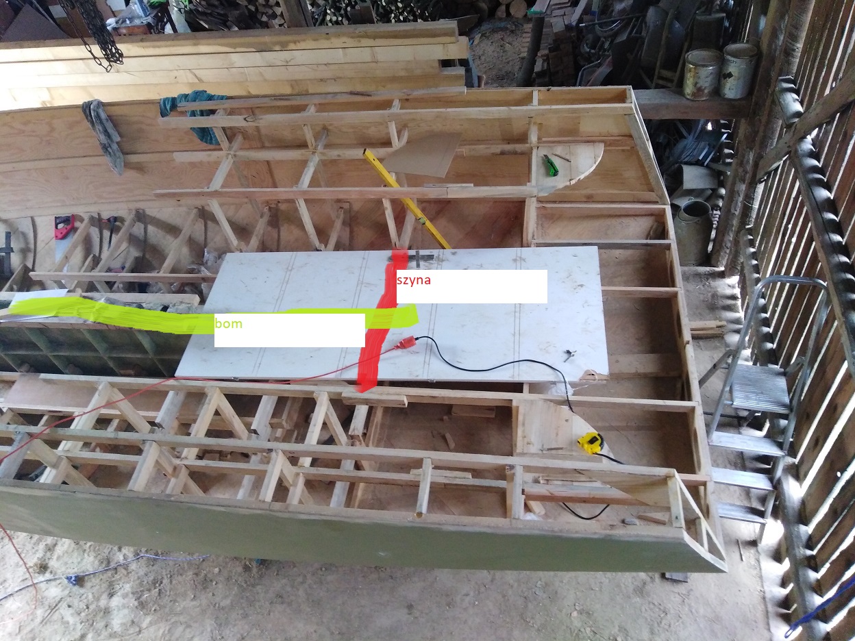

Wracamy do kokpitu, zdjęcia z kolejnych prac. Muszę jeszcze raz wrócić do początku wątku. Pojawiły się wtedy pewne zastrzeżenia do projektu, bardzo słuszne i pomocne , za które dziękuję. Rzecz w tym, że odnosiły się do rysunku ofertowego, czyli szkicu pokazującego tylko ideę projektu. Ja oczywiście miałem rysunki wykonawcze Wojtka, ale nie mogłem się do tych zastrzeżeń wtedy odnieść, bo z oczywistych względów ich nie publikuję. Jeśli chodzi o wyprzedzenie żaglowe, to pokazałem to przy montażu skrzyni mieczowej i wzmocnienia pod pilers. Teraz podgoniłem konstrukcję kokpitu i mogę pokazać jak w rzeczywistości wygląda przestrzeń dla sternika. Szyna wózka szotowego grota będzie mocowana do 2 wręgi, koniec bomu też w tamtej okolicy.
IMG_20220430_150224.jpg [ 402.83 KiB | Przeglądane 4386 razy ]
IMG_20220430_150204.jpg [ 423.22 KiB | Przeglądane 4386 razy ]
IMG_20220402_092019 (1).jpg [ 367.96 KiB | Przeglądane 4386 razy ]
IMG_20220402_091935.jpg [ 394.19 KiB | Przeglądane 4386 razy ]
IMG_20220331_172450.jpg [ 374.93 KiB | Przeglądane 4386 razy ]
PostNapisane: 17 cze 2022, o 21:42
Posty: 1143
Podziękował : 243

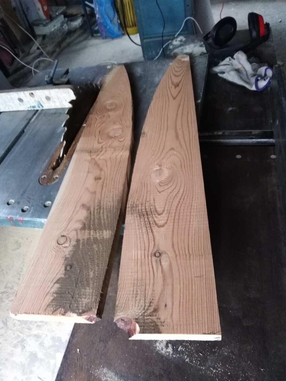

Witam po długiej przerwie. Przyznam szczerze, odejście Tadzia wytrąciło mnie z równowagi. Mieliśmy wspólną pasję, która stanowi ważną część życia. Po zawale też zmieniło mi się podejście do życia. Ta budowa, to klasyczny przykład ambiwalentnych uczuć :-( , z jednej strony obawa czy z różnych powodów ją ukończę , z drugiej świadomość że już nic większego i ciekawszego nie zbuduję i warto się tym delektować. Później musiałem wybrać wykonawcę pompy ciepła do domu. A niedawno zrobiliśmy sobie z żoną krótkie wakacje. Wcześniej sporo i aktywnie podróżowaliśmy, ale covid zrobił długą przerwę. Wróciliśmy wypoczęci i mam nadzieję, że na stałe wrócimy do normalności. Jeśli chodzi o budowę, to pomału idzie do przodu, kleję już konstrukcję kabiny. Muszę sprawdzić o czym ostatnio pisałem i wkleję zdjęcia, bo konstrukcja kokpitu gotowa. Zdjęcia dopasowywania i klejenia kolejnych listew pewnie was już znudziły, ale taka jest kolejność prac.
IMG_20220412_183457.jpg [ 375.99 KiB | Przeglądane 4003 razy ]
IMG_20220409_171755 (1).jpg [ 387.53 KiB | Przeglądane 4003 razy ]
IMG_20220409_171737 (1).jpg [ 375.4 KiB | Przeglądane 4003 razy ]
IMG_20220407_184606 (1).jpg [ 424.01 KiB | Przeglądane 4003 razy ]
IMG_20220407_184514 (1).jpg [ 422.26 KiB | Przeglądane 4003 razy ]
