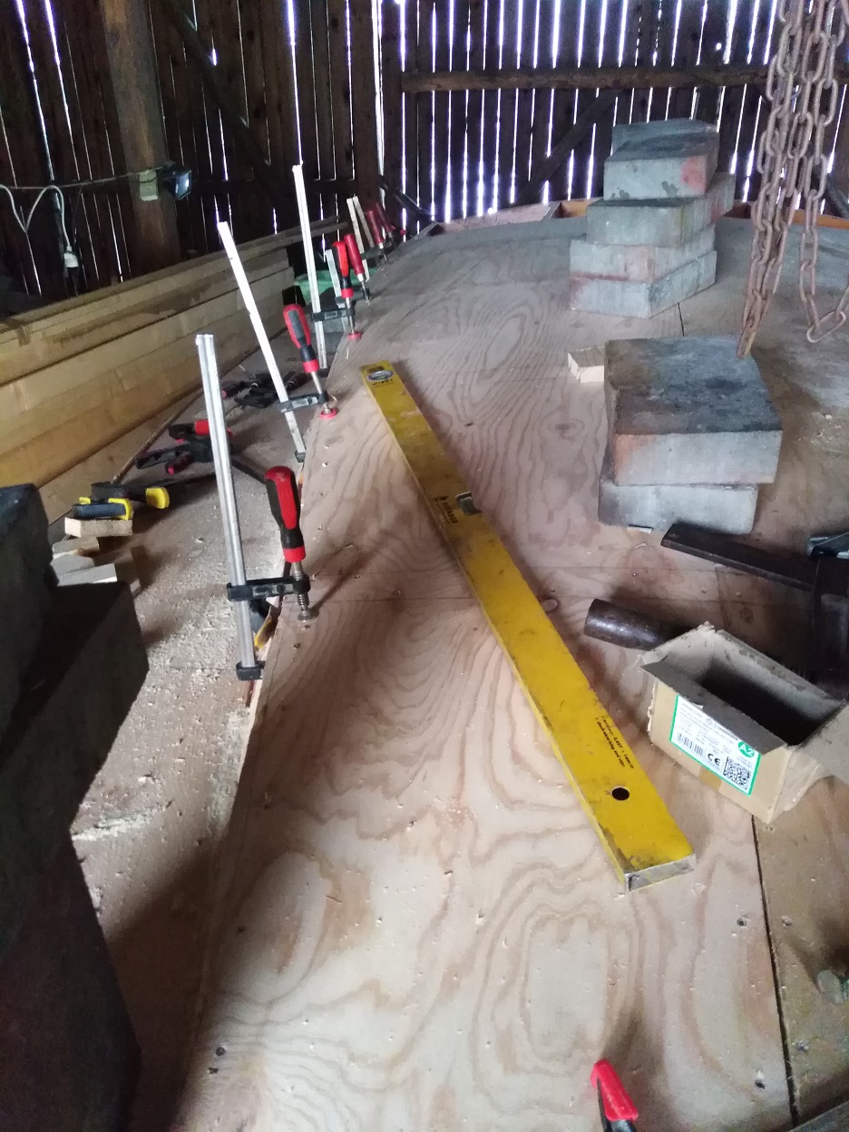

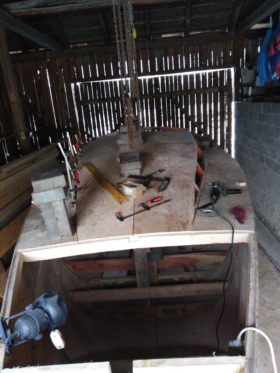

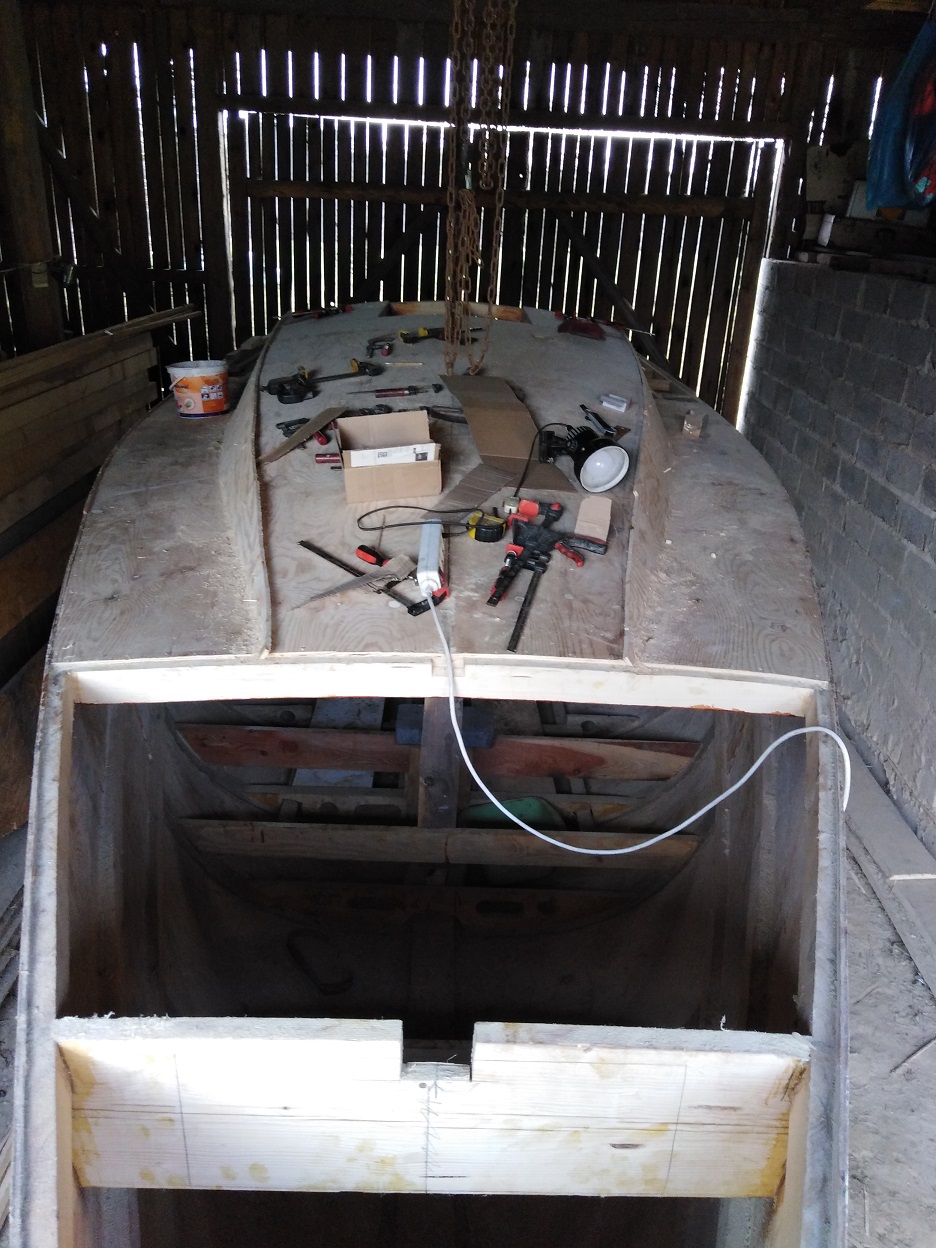

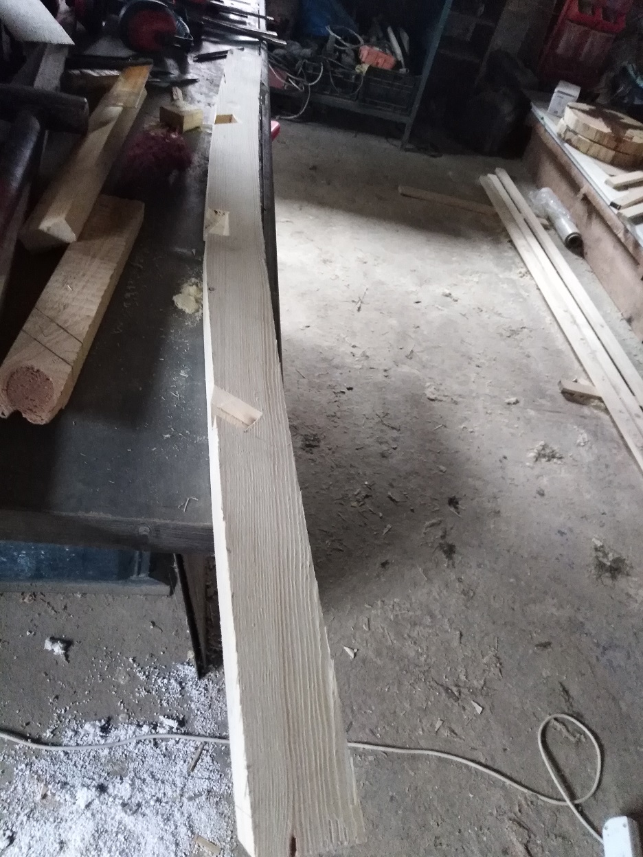

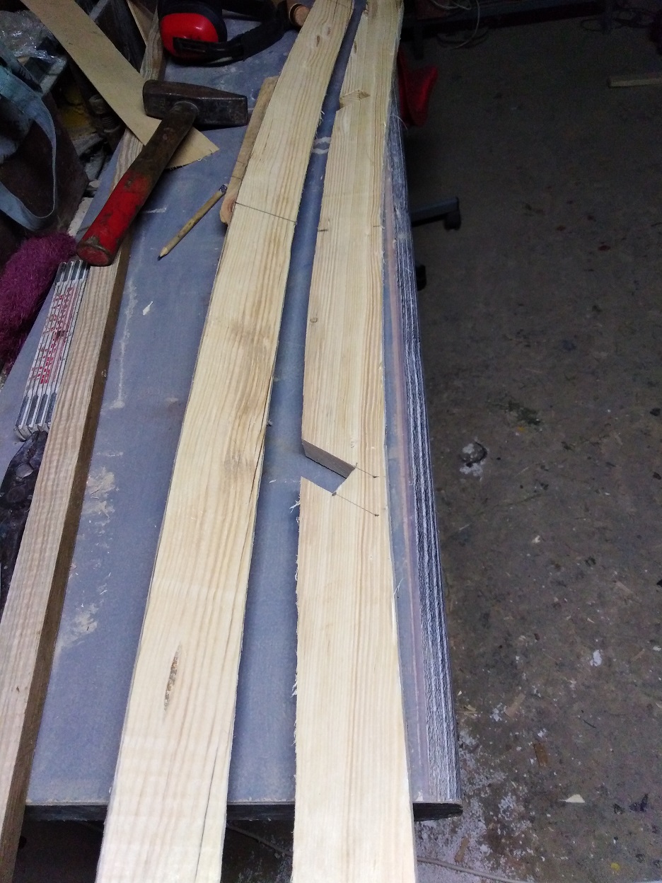

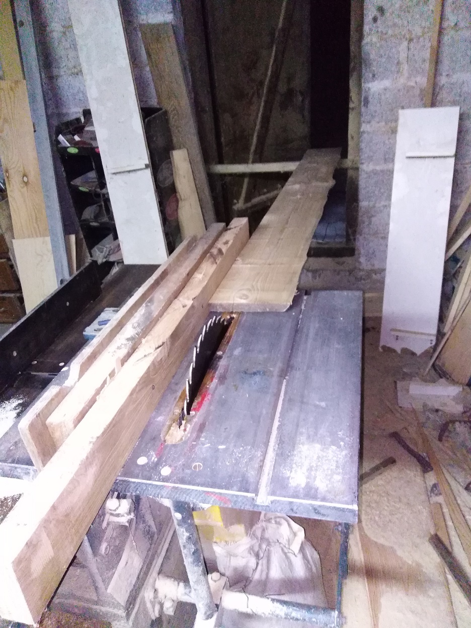

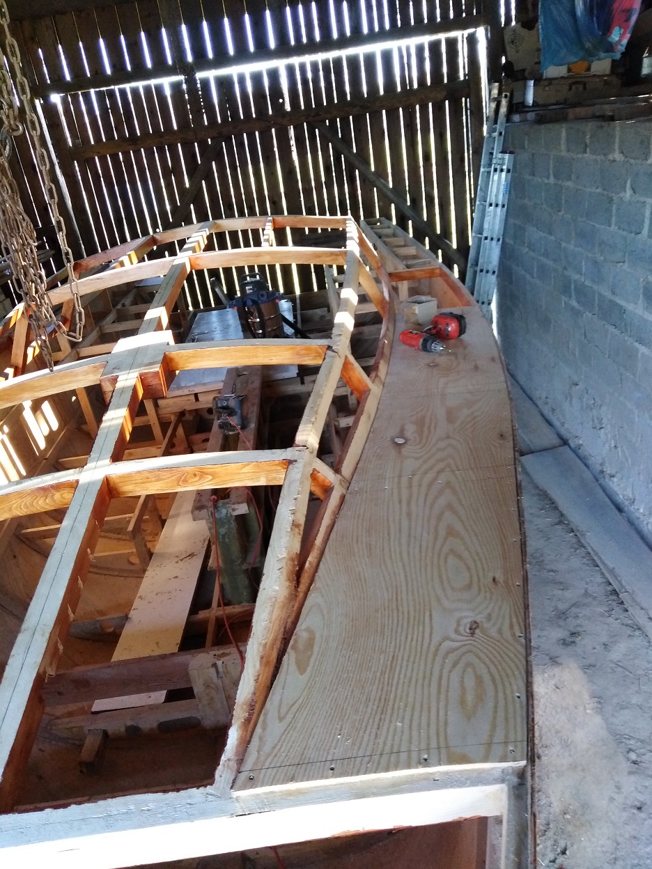

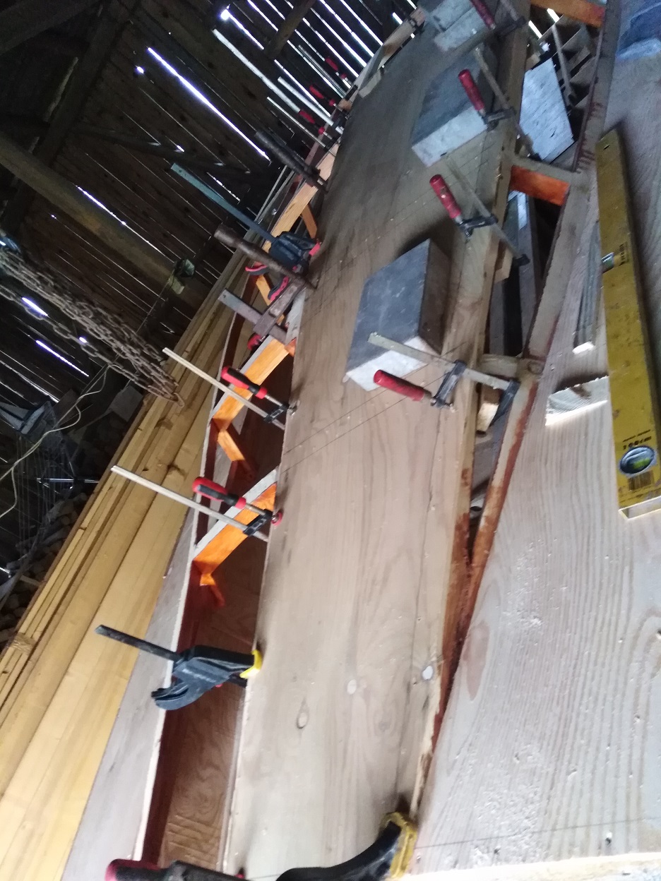

Cudowna pogoda do klejenia, a ja niestety nie mam czasu. Wklejony dźwigar i gotowa konstrukcja kabiny. Mam przygotowane elementy grodzi przedniej i mocowanie bukszprytu.
IMG_20221029_182758.jpg [ 334.15 KiB | Przeglądane 9418 razy ]
IMG_20221029_175959.jpg [ 342.37 KiB | Przeglądane 9418 razy ]
IMG_20221022_120020.jpg [ 391.98 KiB | Przeglądane 9418 razy ]
IMG_20221020_191549.jpg [ 406.65 KiB | Przeglądane 9418 razy ]
IMG_20221020_184849.jpg [ 352.82 KiB | Przeglądane 9418 razy ]

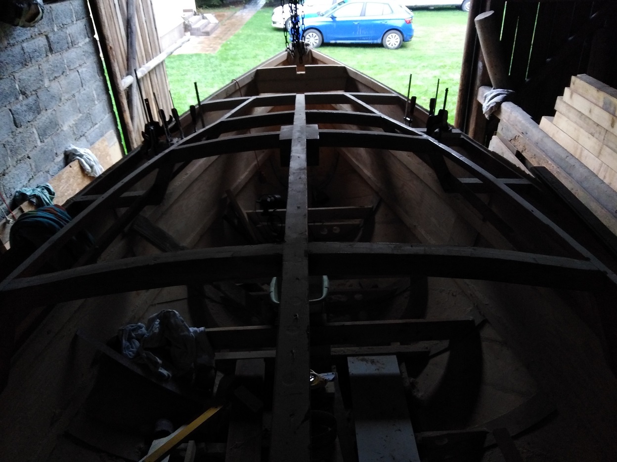

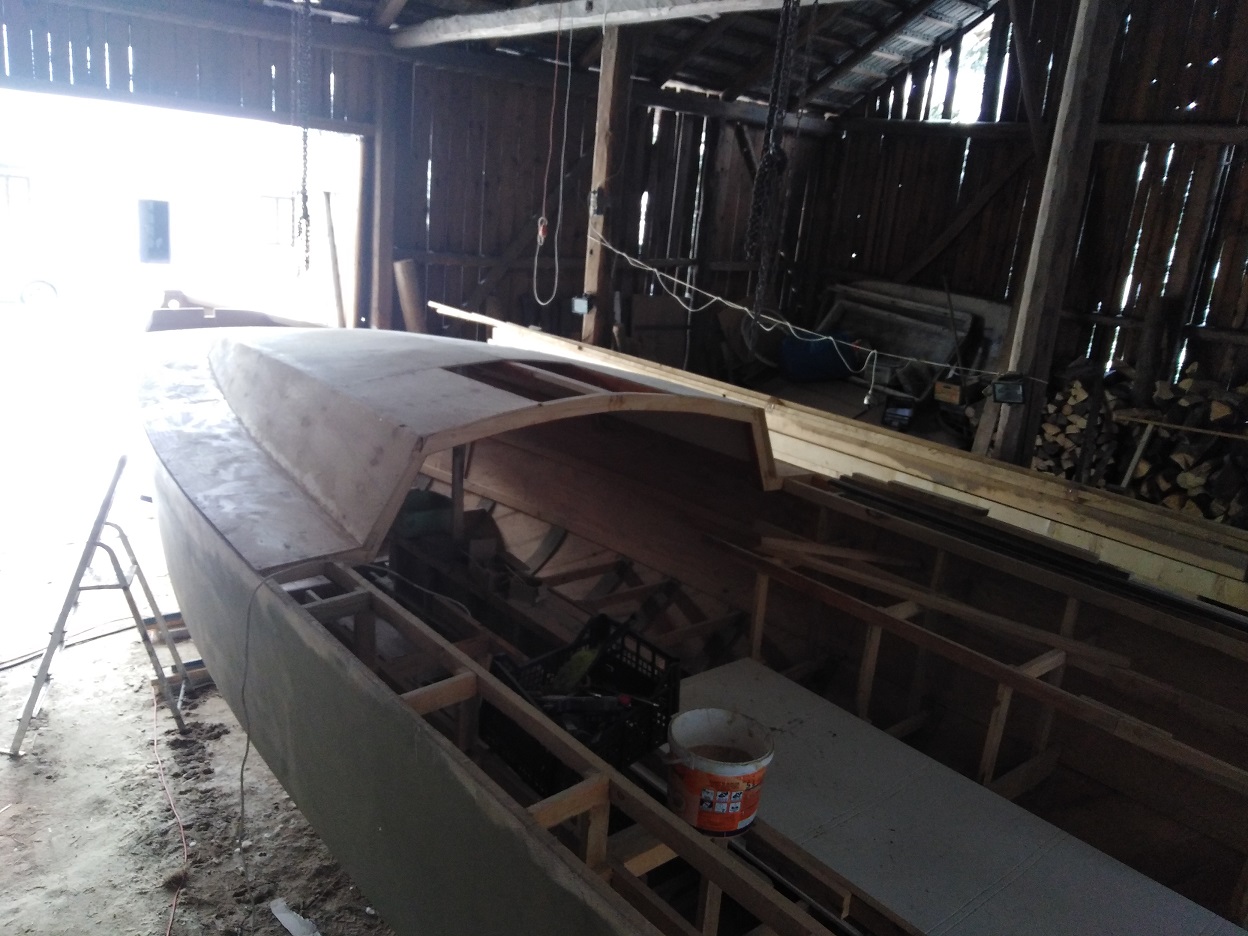

Konstrukcja nośna kabiny praktycznie gotowa. Zostało trochę poprawek i można zaczynać poszywanie sklejką.
IMG_20221105_135445.jpg [ 299.79 KiB | Przeglądane 9329 razy ]
IMG_20221105_135350.jpg [ 283.78 KiB | Przeglądane 9329 razy ]
IMG_20221105_135214.jpg [ 230.69 KiB | Przeglądane 9329 razy ]
IMG_20221105_135016.jpg [ 337.43 KiB | Przeglądane 9329 razy ]

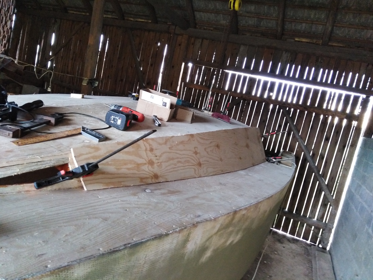

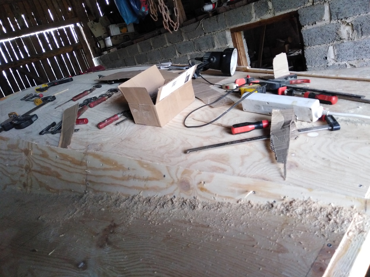

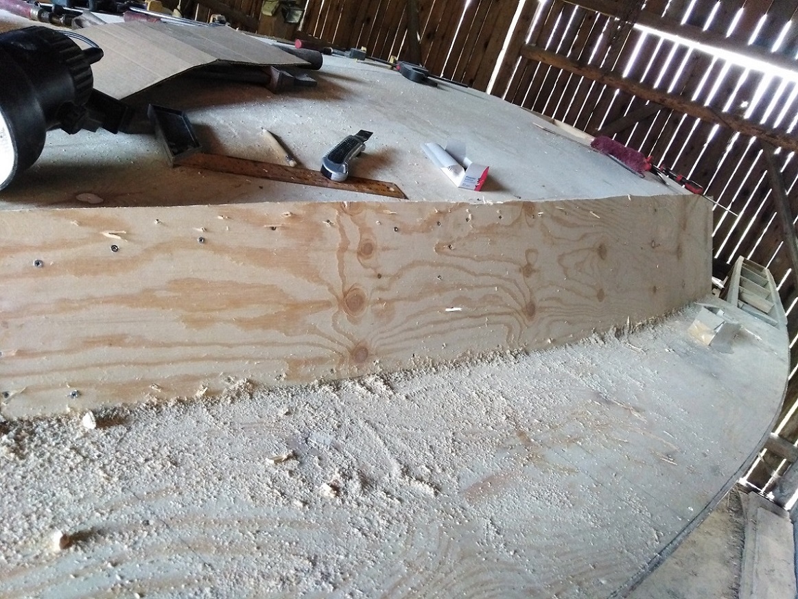

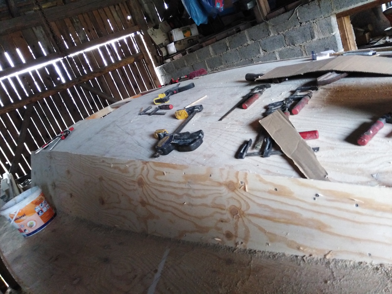

Zacząłem poszywanie sklejką , przygotowanie szablonów. Ponieważ relacja stała się dość nudna, postanowiłem zrobić filmik obrazujący aktualny stan prac. Obiektyw telefonu zniekształca obraz przy zdjęciach, więc mam nadzieję że filmik da bardziej czytelny obraz. Zapraszam do mojego świata :D . https://youtu.be/wpXeUJBGmyE
IMG_20221111_154151.jpg [ 338.6 KiB | Przeglądane 9238 razy ]
IMG_20221111_132938.jpg [ 443.08 KiB | Przeglądane 9238 razy ]

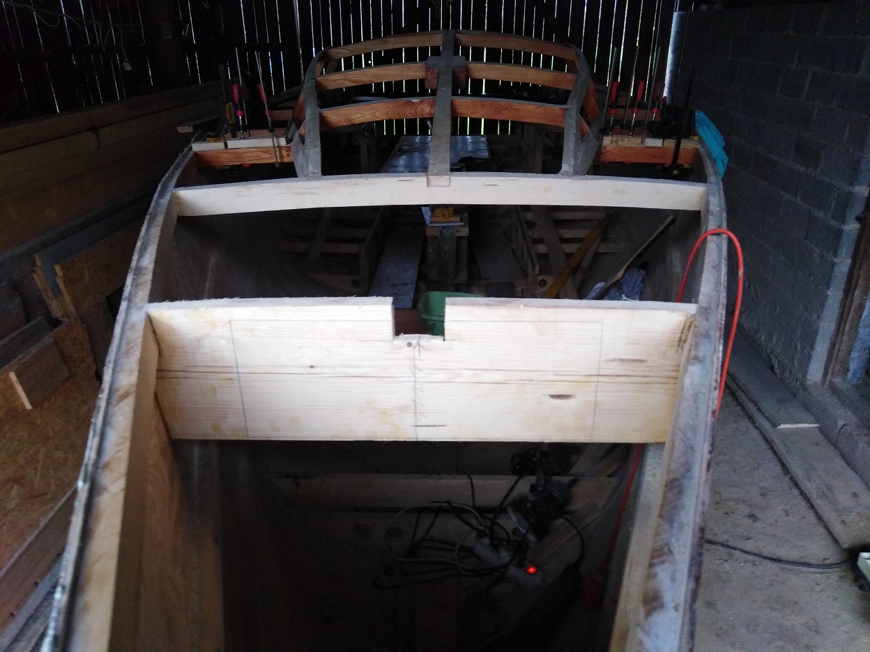

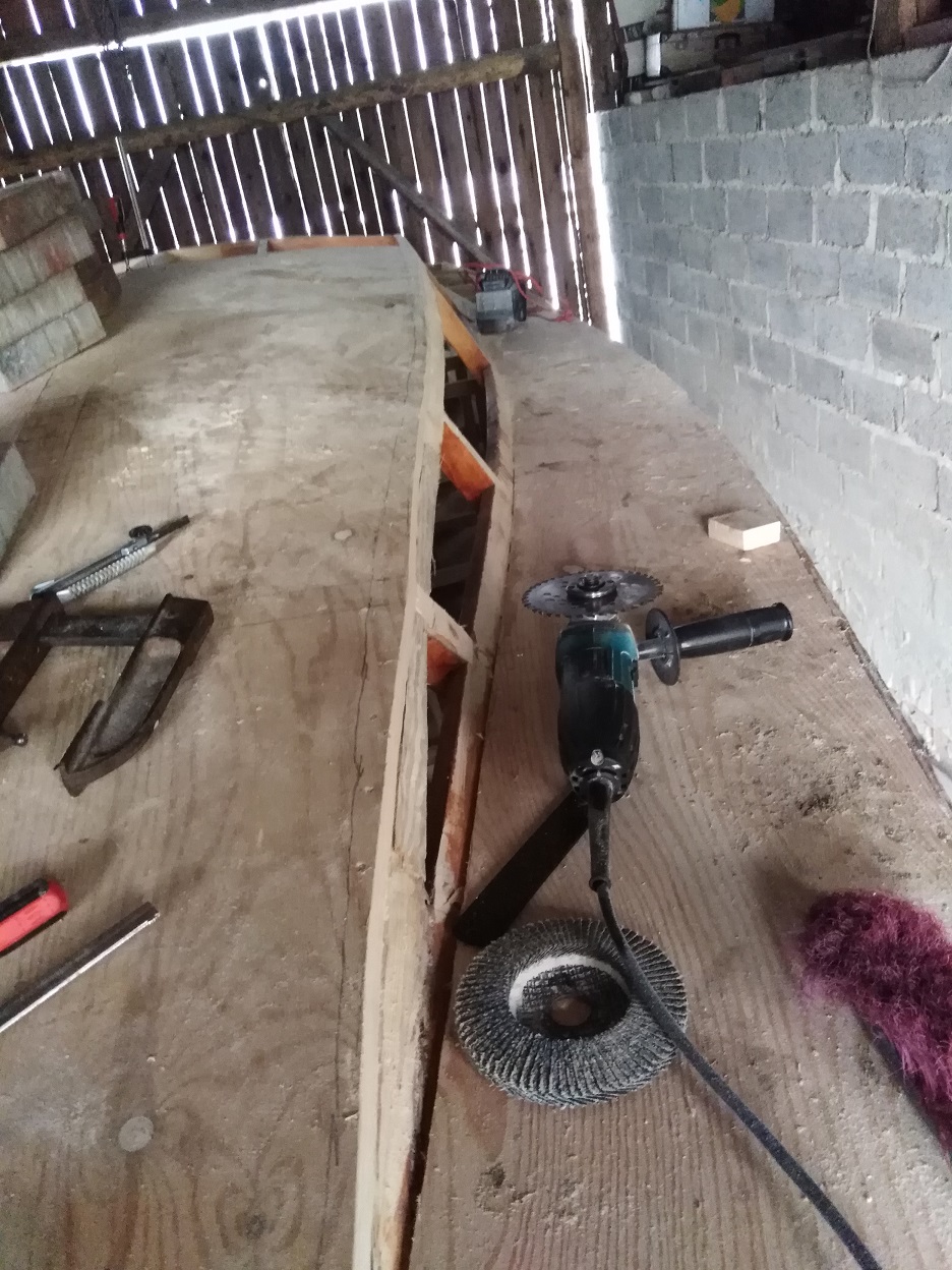

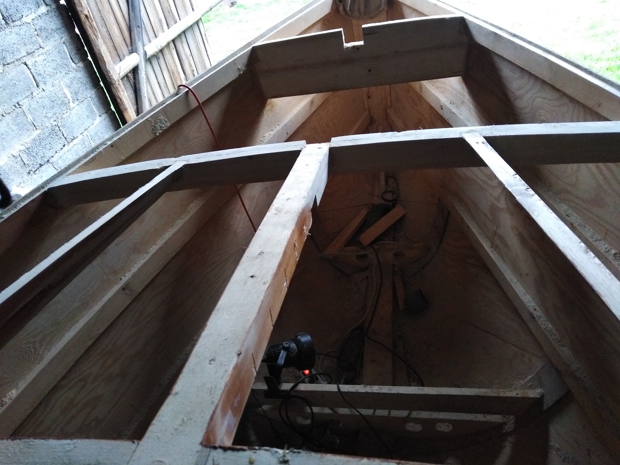

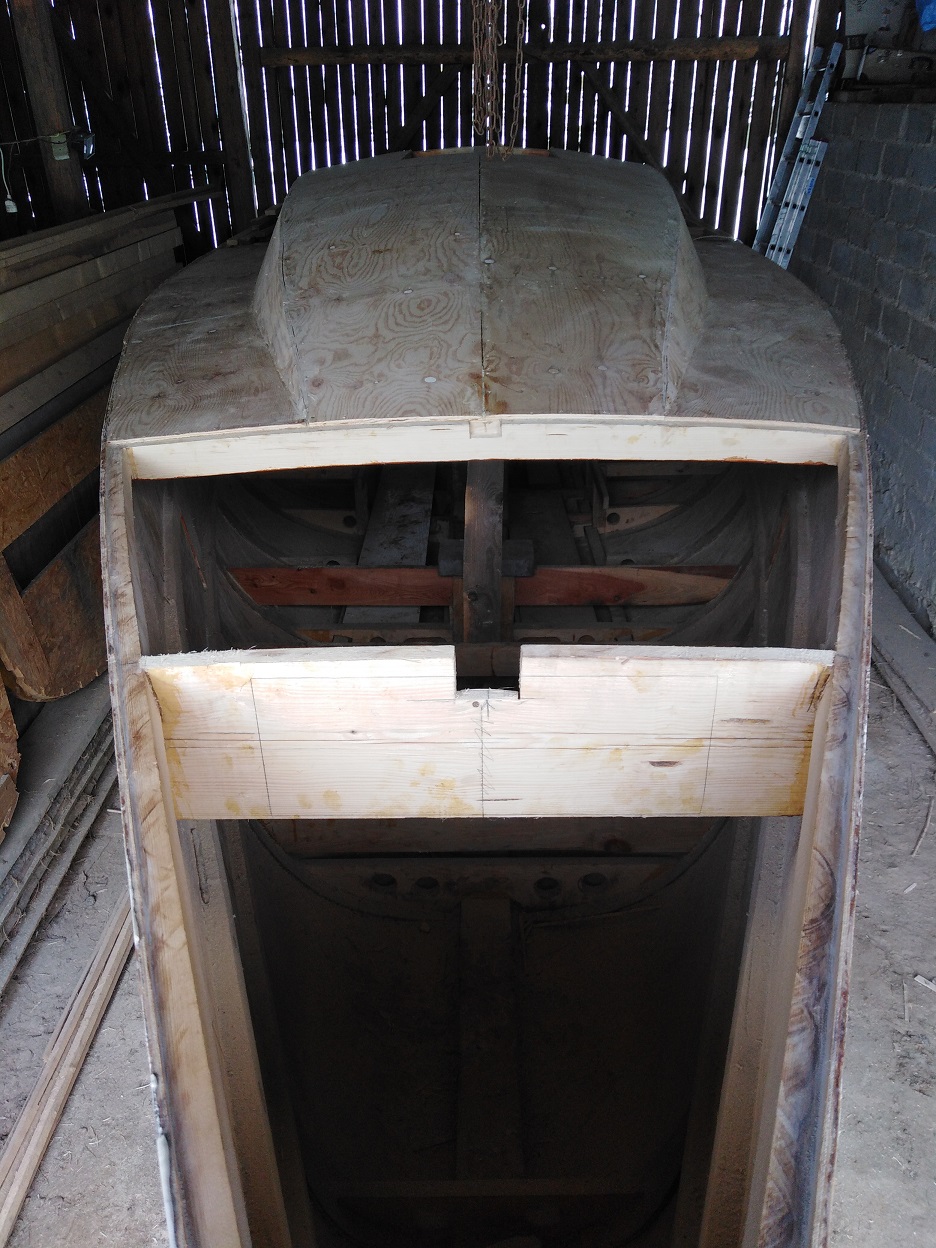

Zdążyłem tylko poszyć kawałek pokładu. Ochłodzenie przyszło o tydzień za wcześnie :-? . Teraz muszę szukać okienek pogodowych. Do tego wszystkiego wysiadł mi kręgosłup lędźwiowy, a było parę lat spokoju. Zapisałem się na rehabilitację na początek grudnia , ale może przejdzie wcześniej. Jeszcze jeden filmik pokazujący aktualny stan budowy z "lotu ptaka". https://youtube.com/shorts/1o5OFImWcmU
IMG_20221112_130613.jpg [ 445.09 KiB | Przeglądane 9138 razy ]
PostNapisane: 20 lis 2022, o 00:26
To teraz masz czas na zrobienie poprawki w przedniej części kabinki:
Przesuń "wąsy" do siebie, tak aby boczki szły płynne,
albo poszerz kabinkę na pierwszym wręgu kabinowym.
Ten fałsz będzie bardzo raził po poszyciu sklejką.
Mała poprawka, a efekt będzie widoczny.
IMG_20221112_130613.jpg [ 10.58 KiB | Przeglądane 9073 razy ]
Za ten post autor Marian Strzelecki otrzymał podziękowanie od: silver_stas

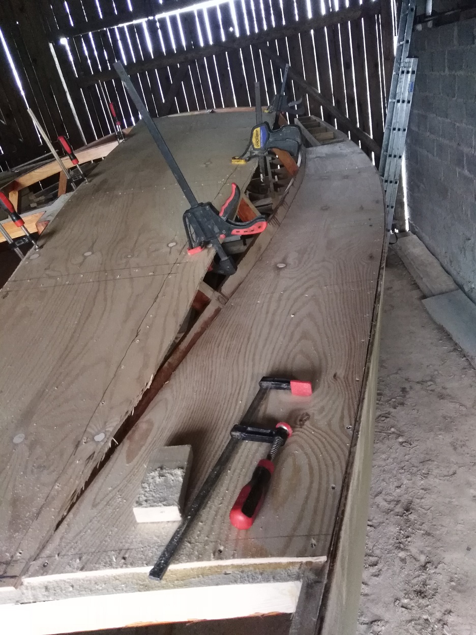

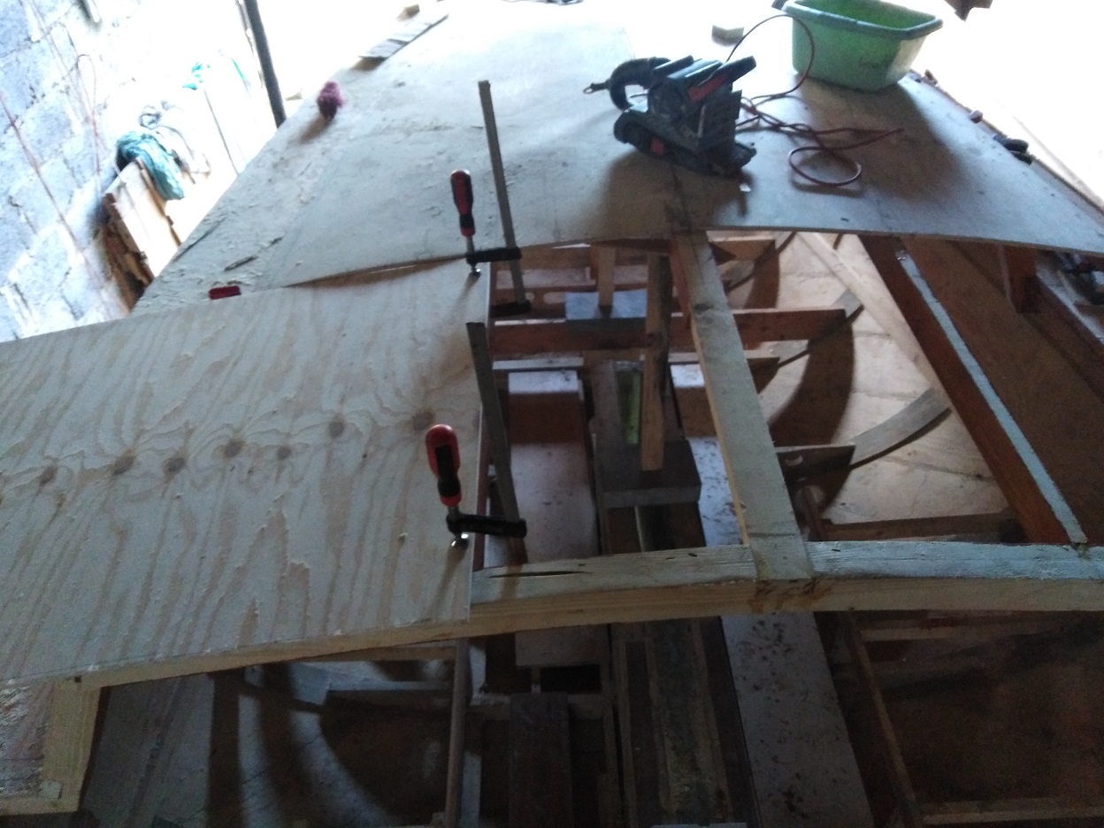

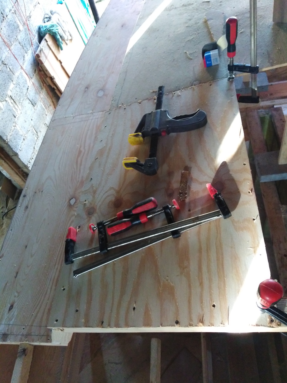

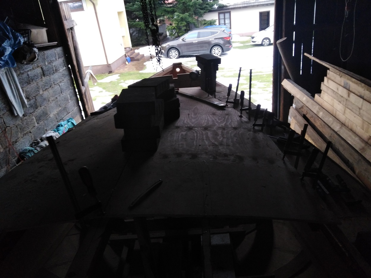

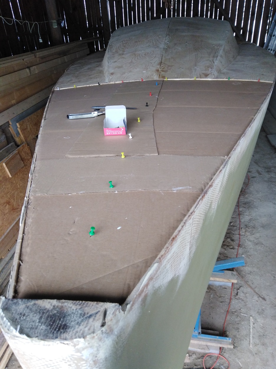

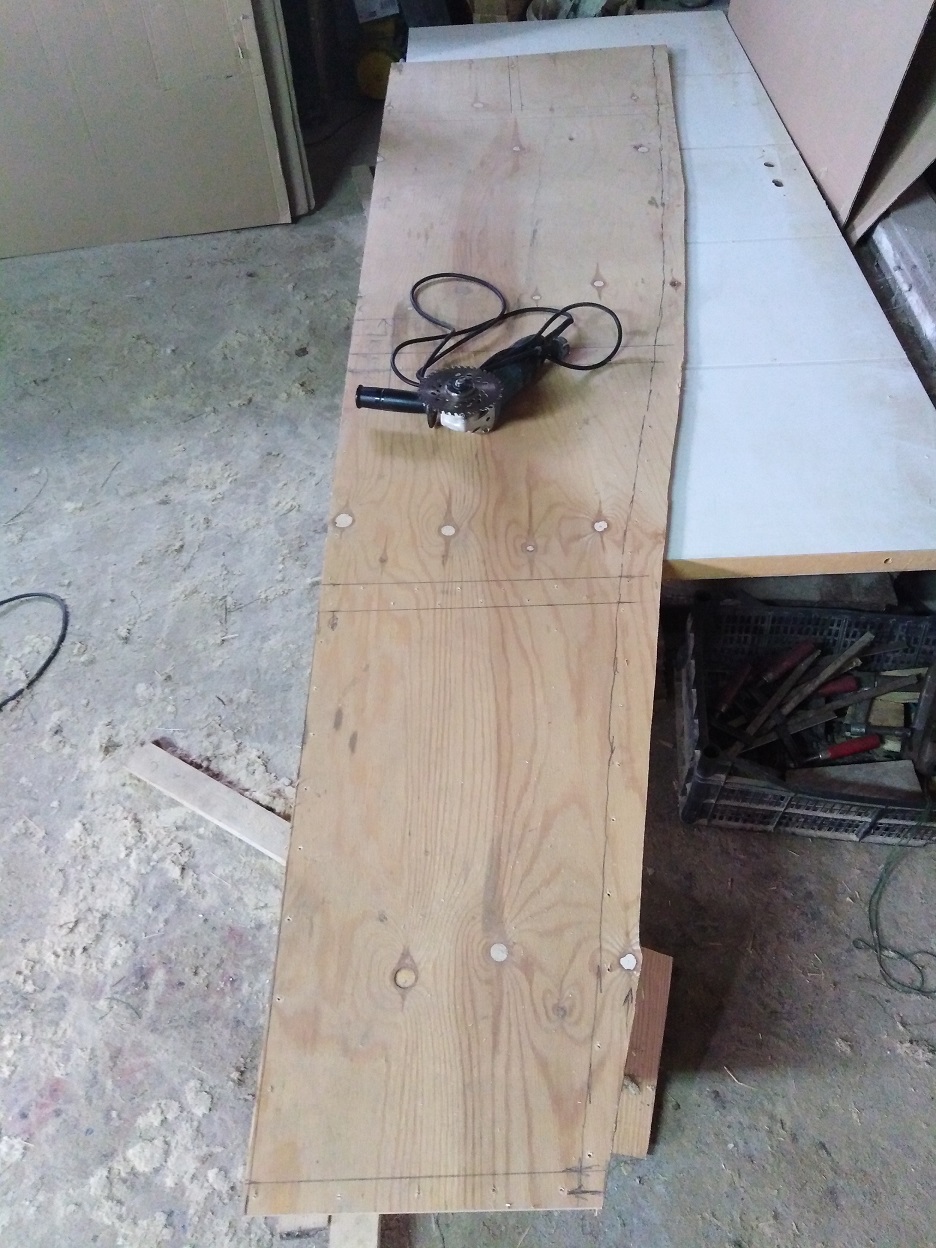

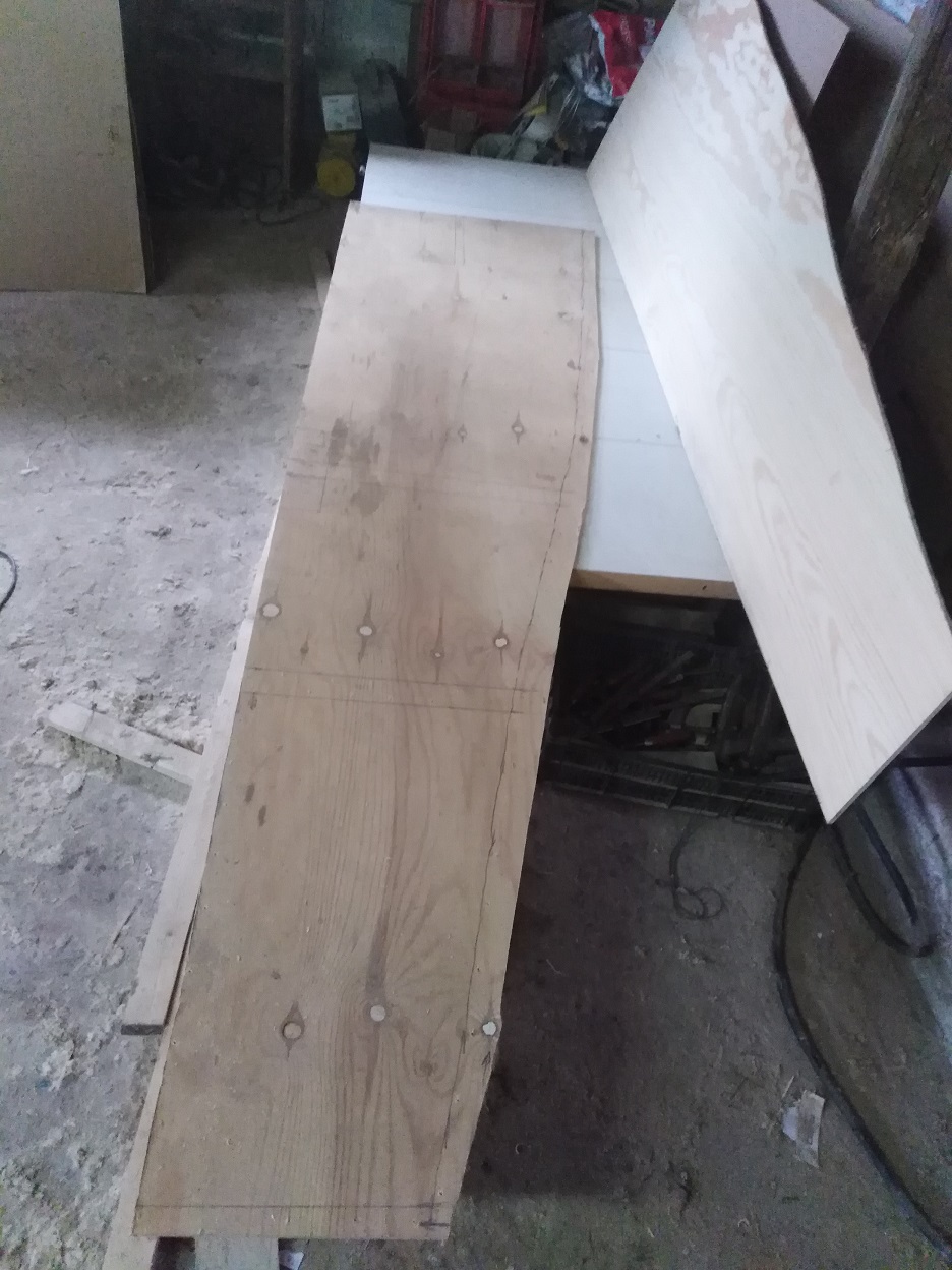

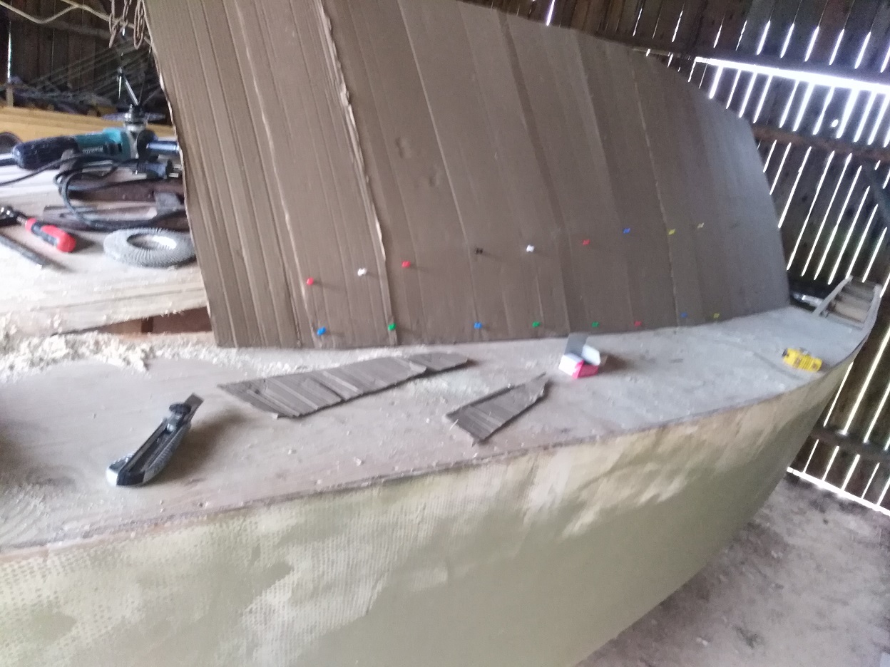

Na razie udaje się kontynuować prace. Półpokłady poszyte sklejką , zrobiłem szablony i wyciąłem ze sklejki elementy poszycia kabiny.
IMG_20221119_124158.jpg [ 383.86 KiB | Przeglądane 8880 razy ]
IMG_20221119_124134.jpg [ 403.28 KiB | Przeglądane 8880 razy ]
IMG_20221126_092853.jpg [ 291.99 KiB | Przeglądane 8880 razy ]
IMG_20221119_133654.jpg [ 353.37 KiB | Przeglądane 8880 razy ]
IMG_20221119_133621.jpg [ 258.19 KiB | Przeglądane 8880 razy ]

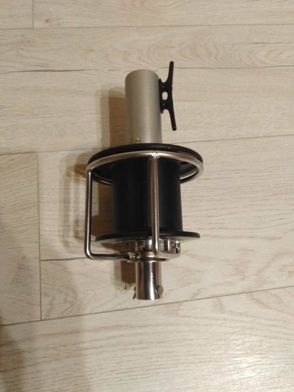

Mam pytanie do praktyków. Kabestany budżetowe: Łysiak K2, czy Antal W6 ?
PostNapisane: 2 gru 2022, o 18:33
Posty: 9296
Otrzymał podziękowań: 2224
Antal prezentuje się ciekawiej, ale najlepiej byłoby mieć obydwa w rękach i poterkotać.

O kabestany muszę jeszcze gdzieś popytać. Korzystając z okienka pogodowego, wkleiłem fragment poszycia kabiny.

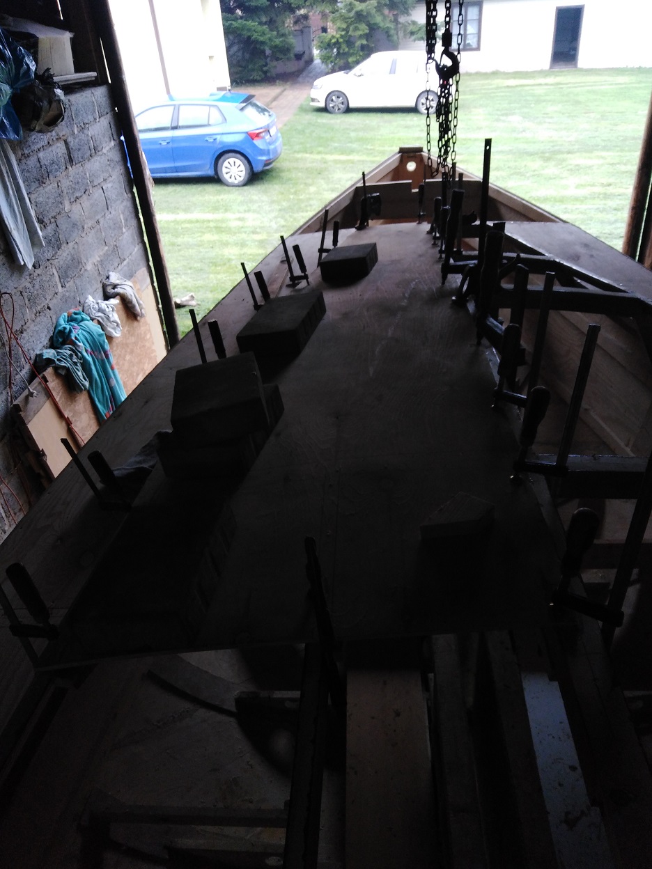

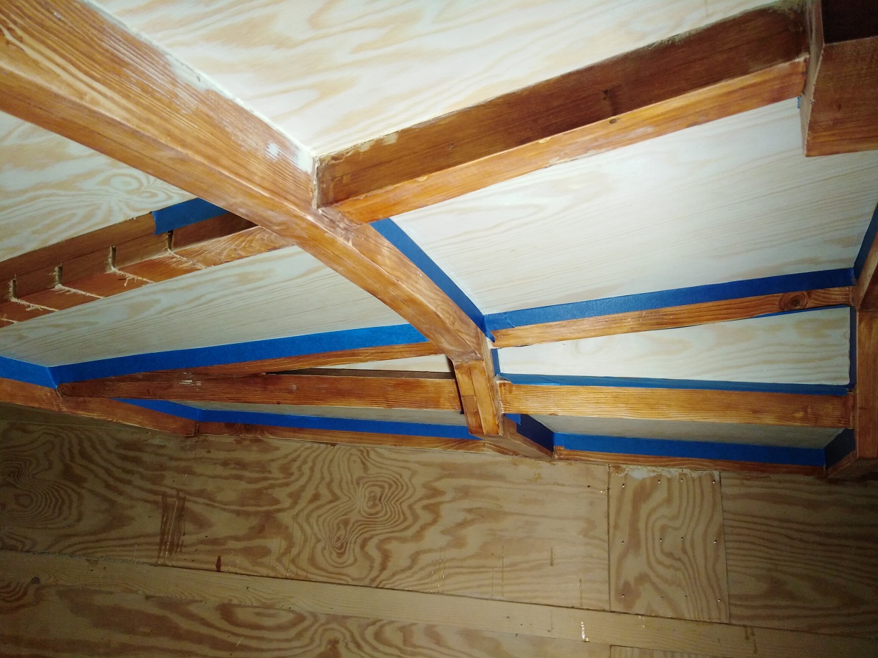

Przed świętami zrobiło się ciepło, więc wkleiłem drugą część dachu.
IMG_20221224_131121.jpg [ 372.16 KiB | Przeglądane 8275 razy ]
IMG_20221224_131131.jpg [ 403.51 KiB | Przeglądane 8275 razy ]
IMG_20221224_131035.jpg [ 283.86 KiB | Przeglądane 8275 razy ]
IMG_20221224_131016.jpg [ 295.68 KiB | Przeglądane 8275 razy ]
IMG_20221224_130943.jpg [ 366.57 KiB | Przeglądane 8275 razy ]

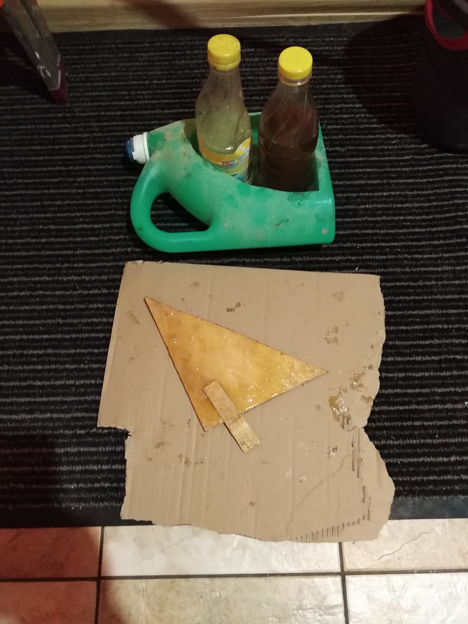

PostNapisane: 30 gru 2022, o 20:43

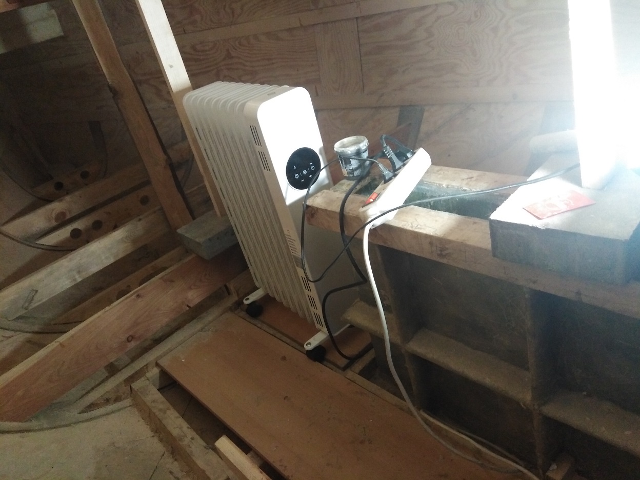

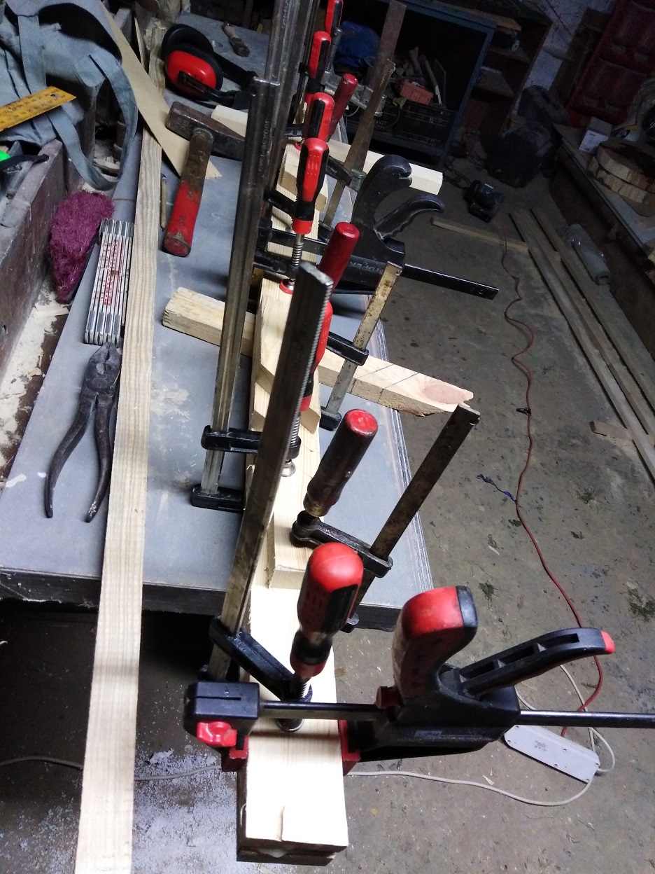

Czym kleisz w te upały?
PostNapisane: 1 sty 2023, o 20:33
Posty: 1143
Podziękował : 243
Otrzymał podziękowań: 448

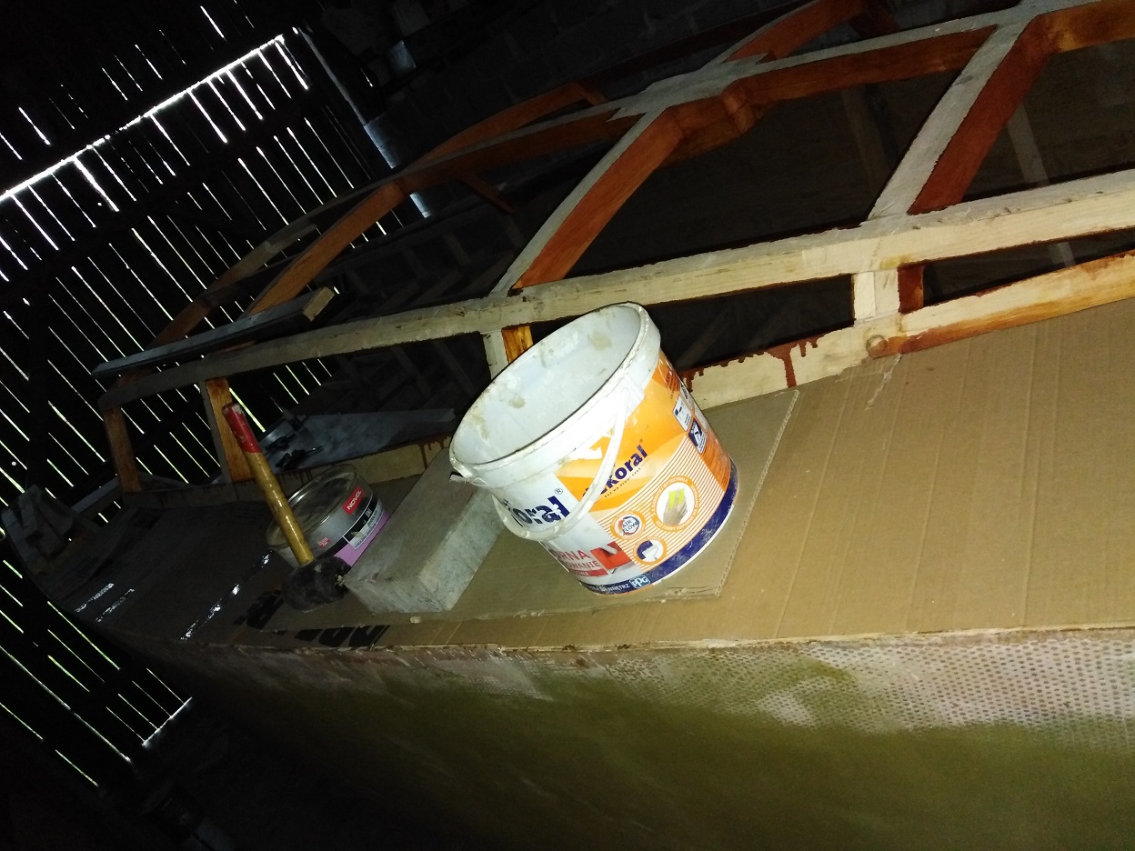

Cały czas kleję Epidian 5 plus PAC. Przy setkach połączeń, gdy potrzebne są różne porcje , duży margines proporcji składników jest największą zaletą. Przy obecnych temperaturach łączę składniki w domu i szybko rozprowadzam po łączonej powierzchni zanim żywica zgęstnieje. Robiłem próby w różnych temperaturach, jeśli są dodatnie to można kleić, tylko czas utwardzania może wynieść nawet tydzień. Do sporządzania mieszanki mam swój STAS SYSTEM :rotfl: :

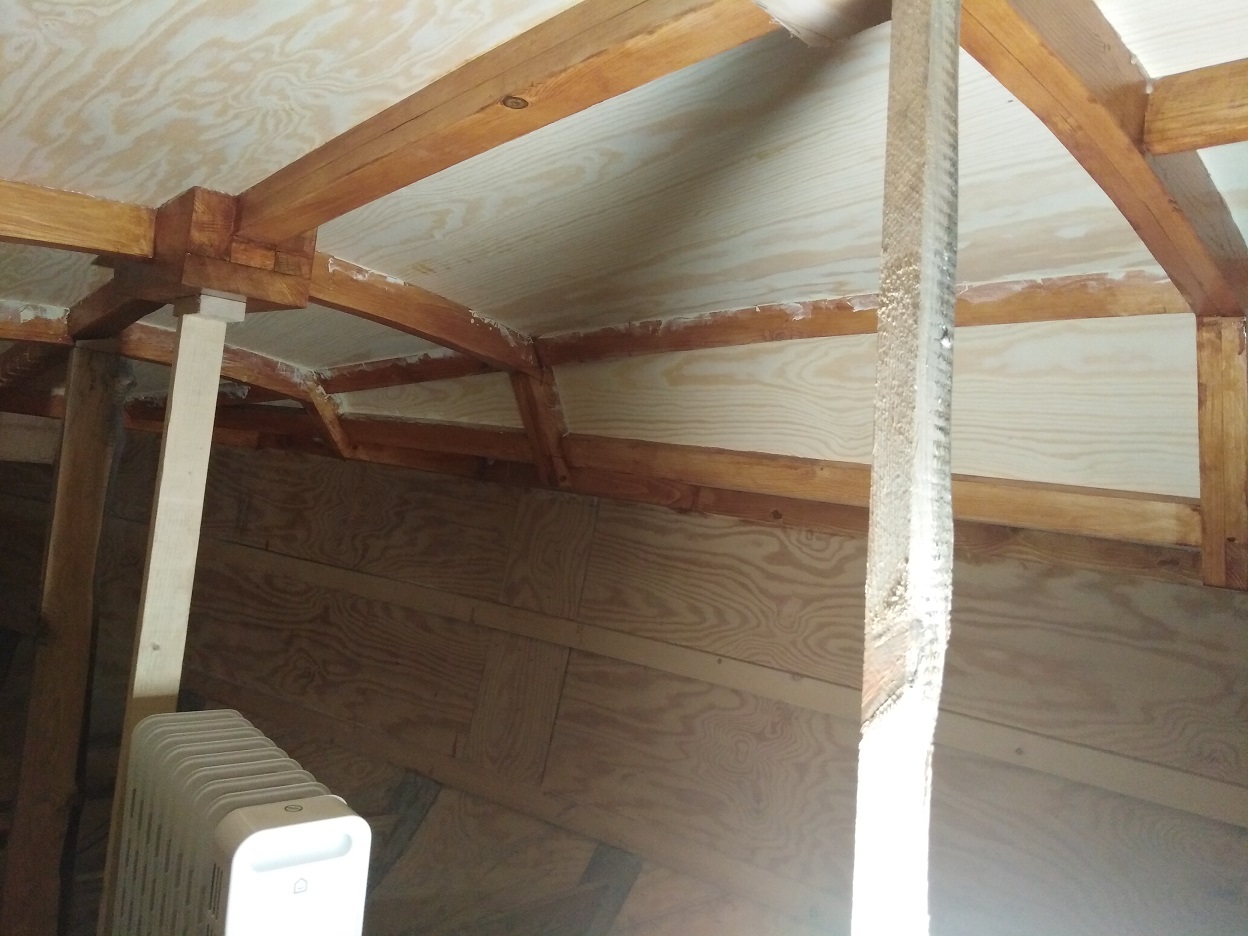

PostNapisane: 2 sty 2023, o 01:06
Posty: 9296
Dmuchawka do kabiny i ogrzewaj przez parę godzin.
A, mieszać chyba najlepiej w miseczce z pcv np. po surówce: https://witamina-zph.pl/wp-content/uplo ... leslaw.jpg. Dozowniki - duże strzykawki. Do mieszania listewka.
PostNapisane: 2 sty 2023, o 20:07
Posty: 1143
Podziękował : 243
Ogrzewanie dopiero jak poszyję kabinę sklejką. Dlatego wykorzystałem te ciepłe dni i prawie mam gotowe. Pokład od dziobu przykryję szablonem, a zejściówkę zasłonię kocem. Do środka dam dmuchawę lub kaloryfer olejowy. Dzięki temu przez zimę podgonię upierdliwe prace jak usuwanie wycieków żywicy, szpachlowanie i szlifowanie. Przy częstym robieniu mieszanki, tworzy się coraz grubsza warstwa na dnie. Ja mam mnóstwo odpadów sklejki, które po zużyciu wyrzucam. Strzykawki są dobre do małych ilości , poza tym kleją się do rękawic i ciężko je odłożyć, co wygląda zabawnie jak na kreskówce, ale bywa wq....e. Dobrym dozownikiem są puste opakowania po ketchupie. W moim przypadku, gdy kleję często i duże powierzchnie, optymalnym rozwiązaniem są litrowe butelki z mleka. Łatwo do nich przelać żywicę lub utwardzacz z dużego pojemnika, łatwo się dozuje dowolną porcję i są przyjazne w użyciu. Większe ilości mieszam listewką , mniejsze kawałkami obłogu.
PostNapisane: 2 sty 2023, o 22:24
Posty: 13905
Podziękował : 1641
Otrzymał podziękowań: 2396
silver_stas napisał(a):
Do środka dam dmuchawę(...)
Już kiedyś o tym pisałem na forum, że znajomemu przez dmuchawę tzw. farelkę spłonął jacht podczas remontu.
Za ten post autor Wojciech otrzymał podziękowania - 2: robhosailor, silver_stas

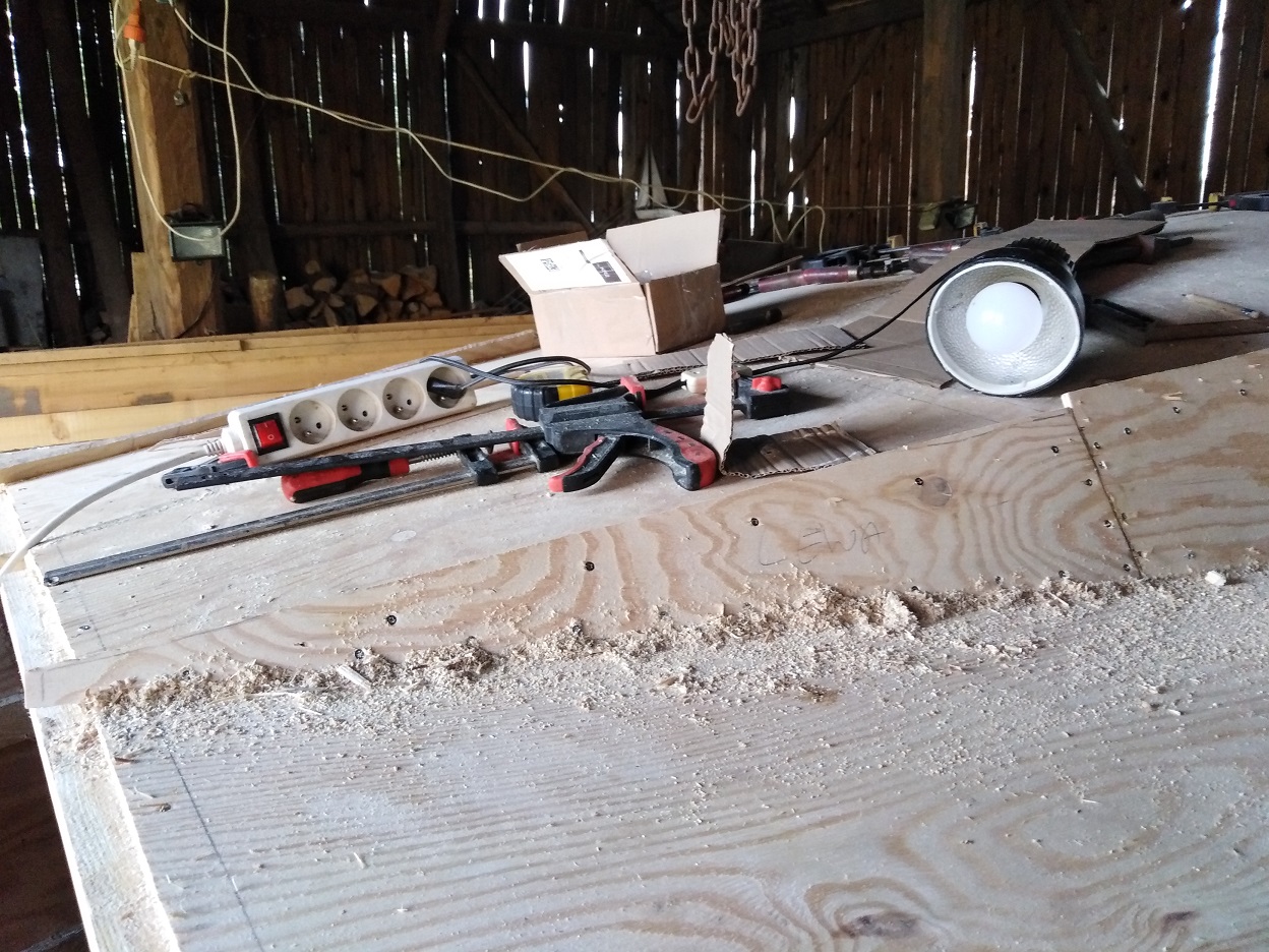

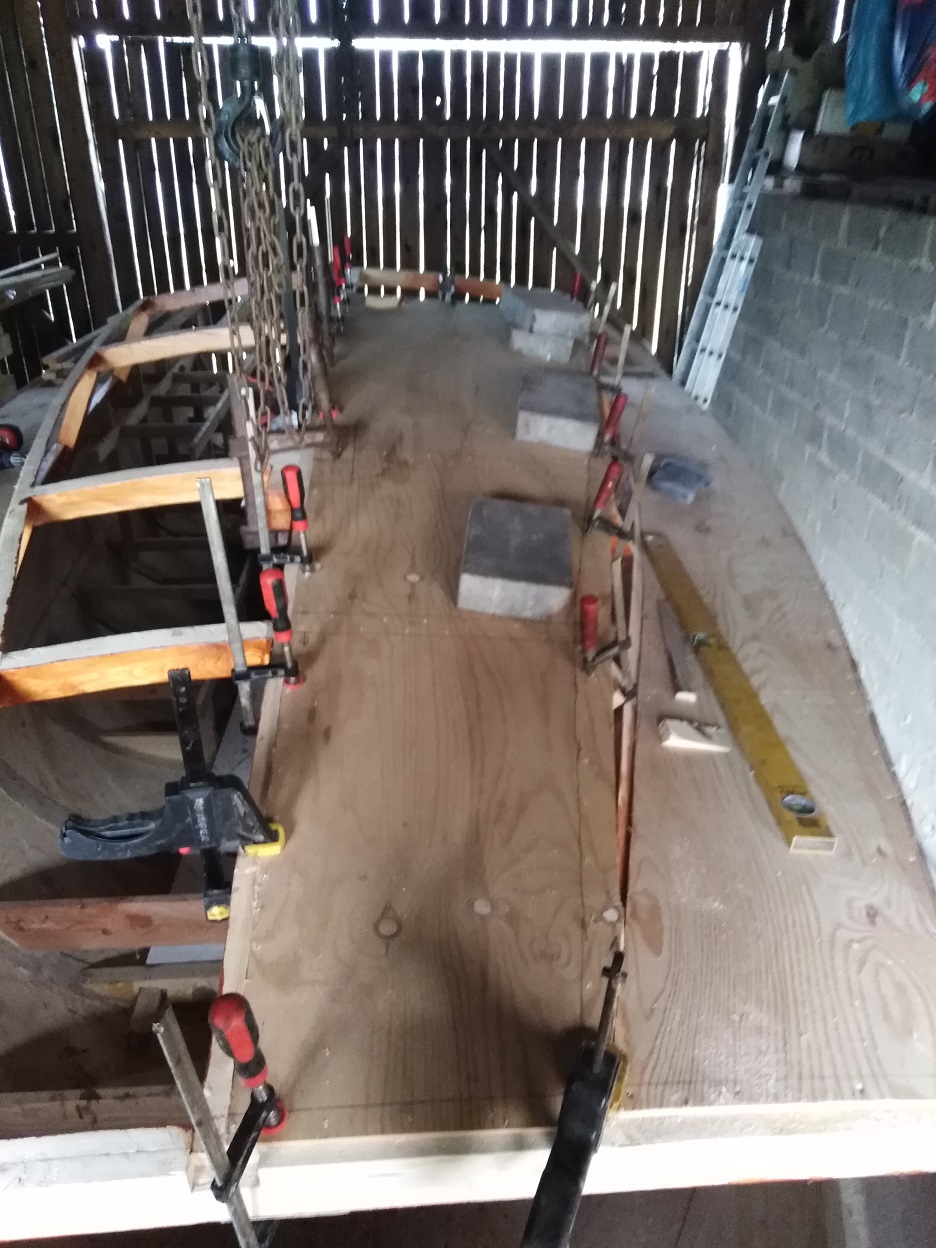

W długi weekend planowałem dokończyć klejenie poszycia kabiny. Niestety znów mnie dopadło przeziębienie. Chyba się załatwiłem przy pracach w zeszłym tygodniu. Kilka zdjęć z ostatnich prac:

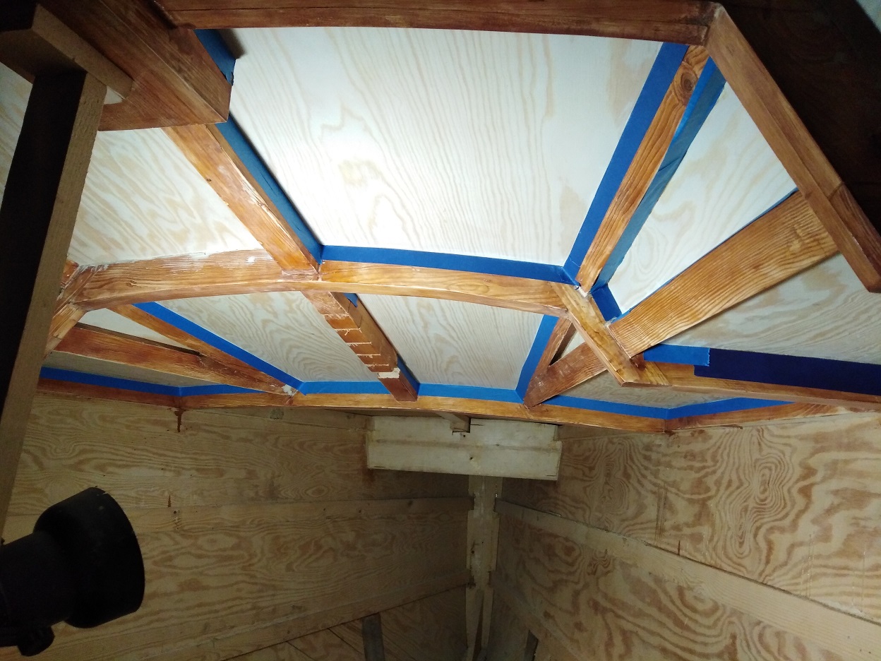

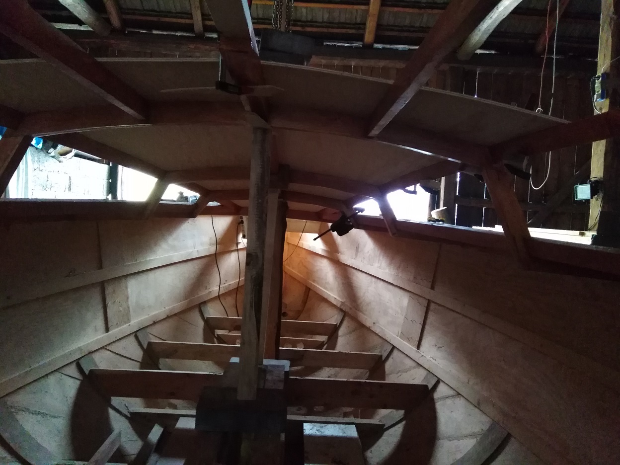

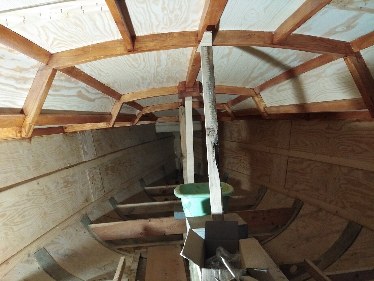

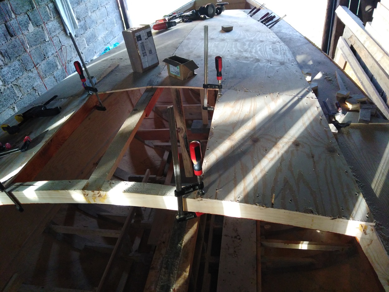

Lato się kończy :rotfl: , ale pomimo kłopotów ze zdrowiem, udało mi się poszyć sklejką kabinę. Teraz tylko uszczelnić resztę i można kontynuować prace w środku, a nawet podgrzać wnętrze w razie potrzeby.
IMG_20230114_101530.jpg [ 363.22 KiB | Przeglądane 7552 razy ]
IMG_20230114_101452.jpg [ 441.85 KiB | Przeglądane 7552 razy ]
IMG_20230114_101428.jpg [ 373.53 KiB | Przeglądane 7552 razy ]
IMG_20230114_101305.jpg [ 375.57 KiB | Przeglądane 7552 razy ]
IMG_20230114_101226.jpg [ 432.11 KiB | Przeglądane 7552 razy ]

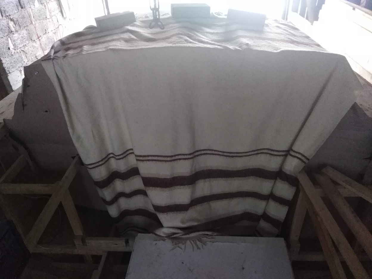

Zrobiłem zasłonę ściany kabiny, aby ciepło nie uciekało. W środku zamontowane światło i "Webasto" :lol: . Przyjemnie się pracuje, szczególnie gdy ręce nie marzną przy szpachlowaniu. Niewiele zrobiłem, bo dziś organizujemy w domu imprezę karnawałową, gdzie każdy przebiera się za jaką fikcyjną lub rzeczywistą postać. Trzeba iść się przebierać i robić makijaż :rotfl: .

Dziś włączyłem ogrzewanie i trochę poszlifowałem. Niezbyt wygodna pozycja do pracy w kabinie, a do tego trzeba trzymać narzędzie w podniesionych rękach. Szczęśliwie ten trudny do prac okres wykorzystam na najbardziej upierdliwe roboty. Dla urozmaicenia dorobiłem trochę listew do dalszych prac z zabudową.

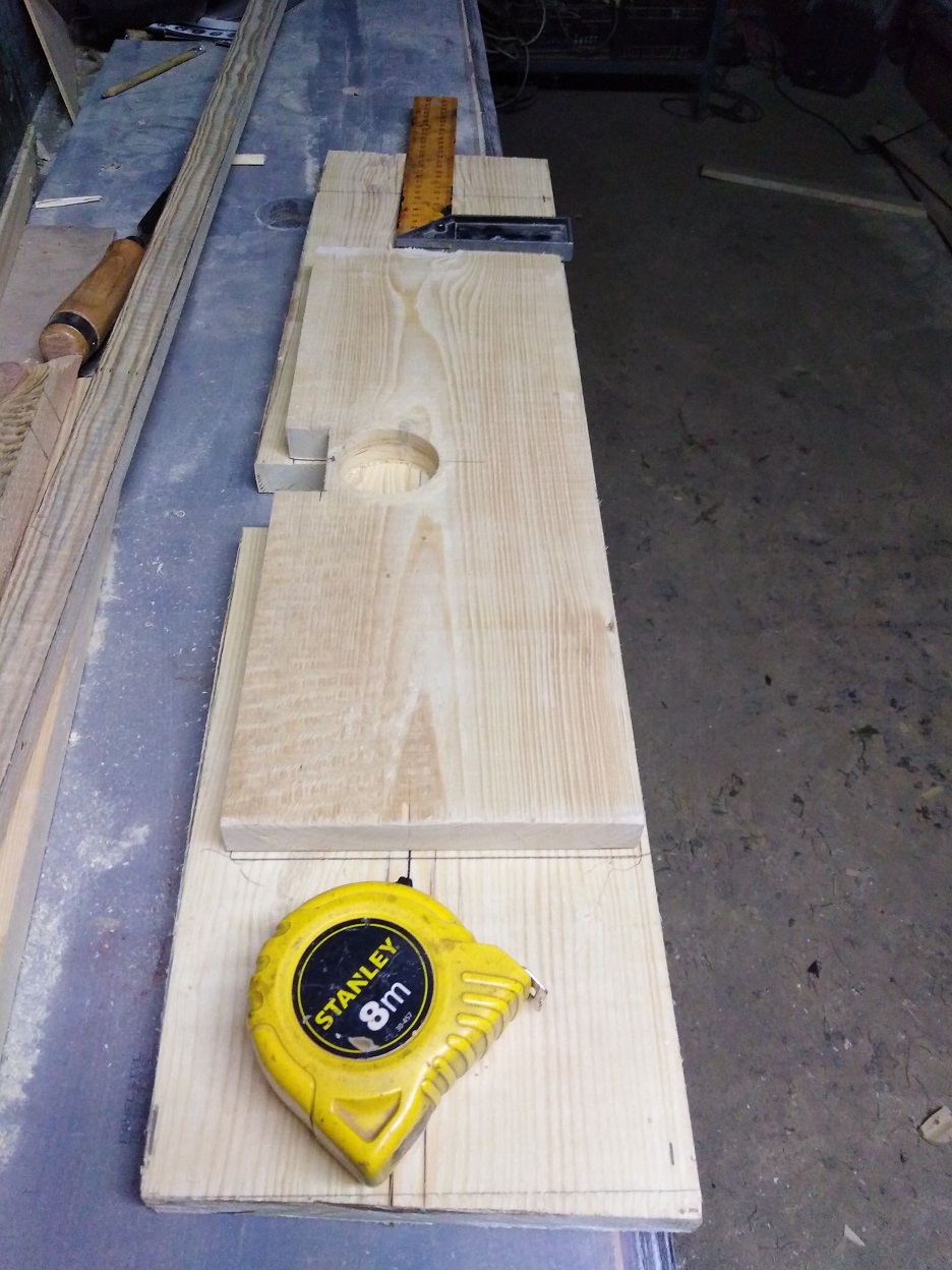

Teraz dłubię w zasadzie tylko w soboty. Część jest wyszlifowana i czeka na malowanie. Będę sobie urozmaicał prace :D .
