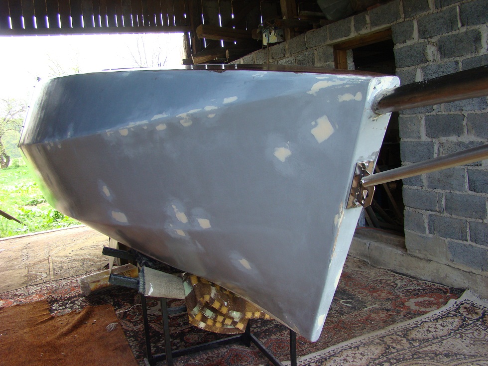

Na Twoim miejscu zrobiłbym bukszpryt łatwo demontowalny.
Coby pogonić malkontentów :-P :-P :-P
Rób jak Ci wola dyktuje i dawaj więcej fotek. Z przyjemnością czytam i oglądam.
A te malkontenty to tak z dobrze rozumianej... zawiści. Bo sami nie mają co robić. :mrgreen:
W sumie , to sporo można w nim zdemontować . A ponieważ któryś z kolegów określił łódkę " stealth ship " , to stała część bukszprytu pasuje do tej konwencji , nawet zacny kaliber 50 mm :lol:. Widzę , że koledzy piękne rzeczy robią . Ja znów niewiele działam przy łódce , bo muszę się zająć modernizacją garażu i zamontować bramę . Jest ciepło , więc kończę malowanie pokładu . Suwklapa założona , sztorcklapa też już gotowa , jeszcze dokleić prowadnice i zejściówka gotowa . Jak zrobię zdjęcia , to wrzucę . Aha , jeszcze kilka zdjęć z łączenia linek .
DSC03600.JPG [ 164.53 KiB | Przeglądane 5874 razy ]
DSC03599.JPG [ 261.32 KiB | Przeglądane 5874 razy ]
DSC03598.JPG [ 246.63 KiB | Przeglądane 5874 razy ]
DSC03597.JPG [ 215.18 KiB | Przeglądane 5874 razy ]

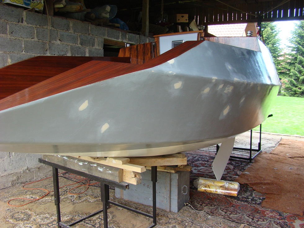

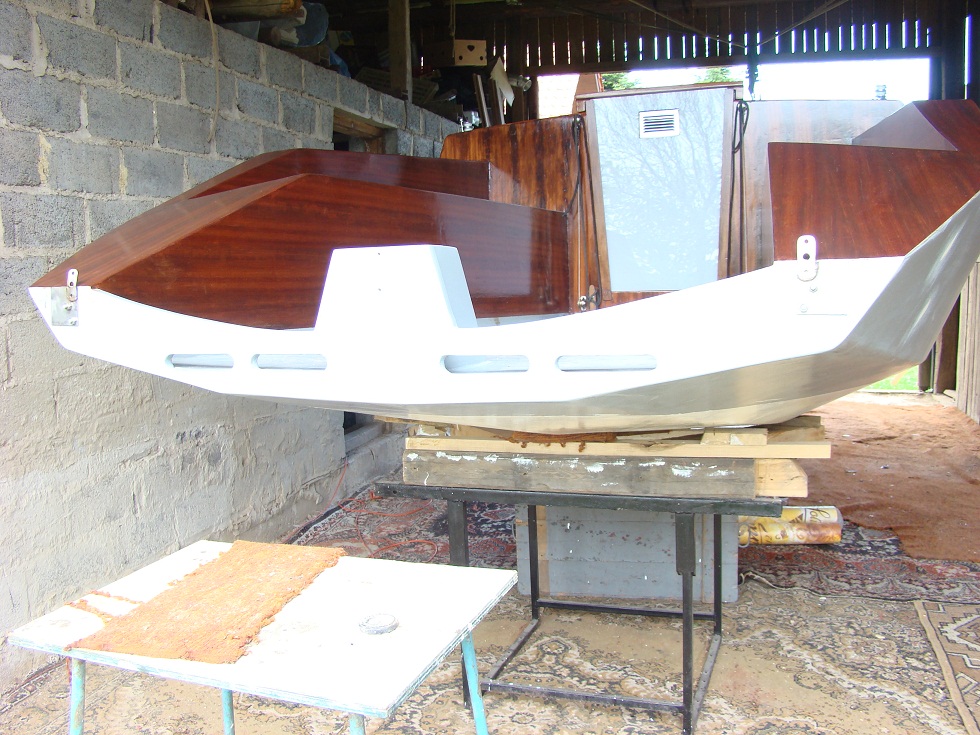

Burty ostatecznie pomalowane .
DSC03613.JPG [ 297.62 KiB | Przeglądane 5702 razy ]
DSC03610.JPG [ 279.32 KiB | Przeglądane 5702 razy ]
DSC03611.JPG [ 298.18 KiB | Przeglądane 5702 razy ]
DSC03609.JPG [ 229.17 KiB | Przeglądane 5702 razy ]

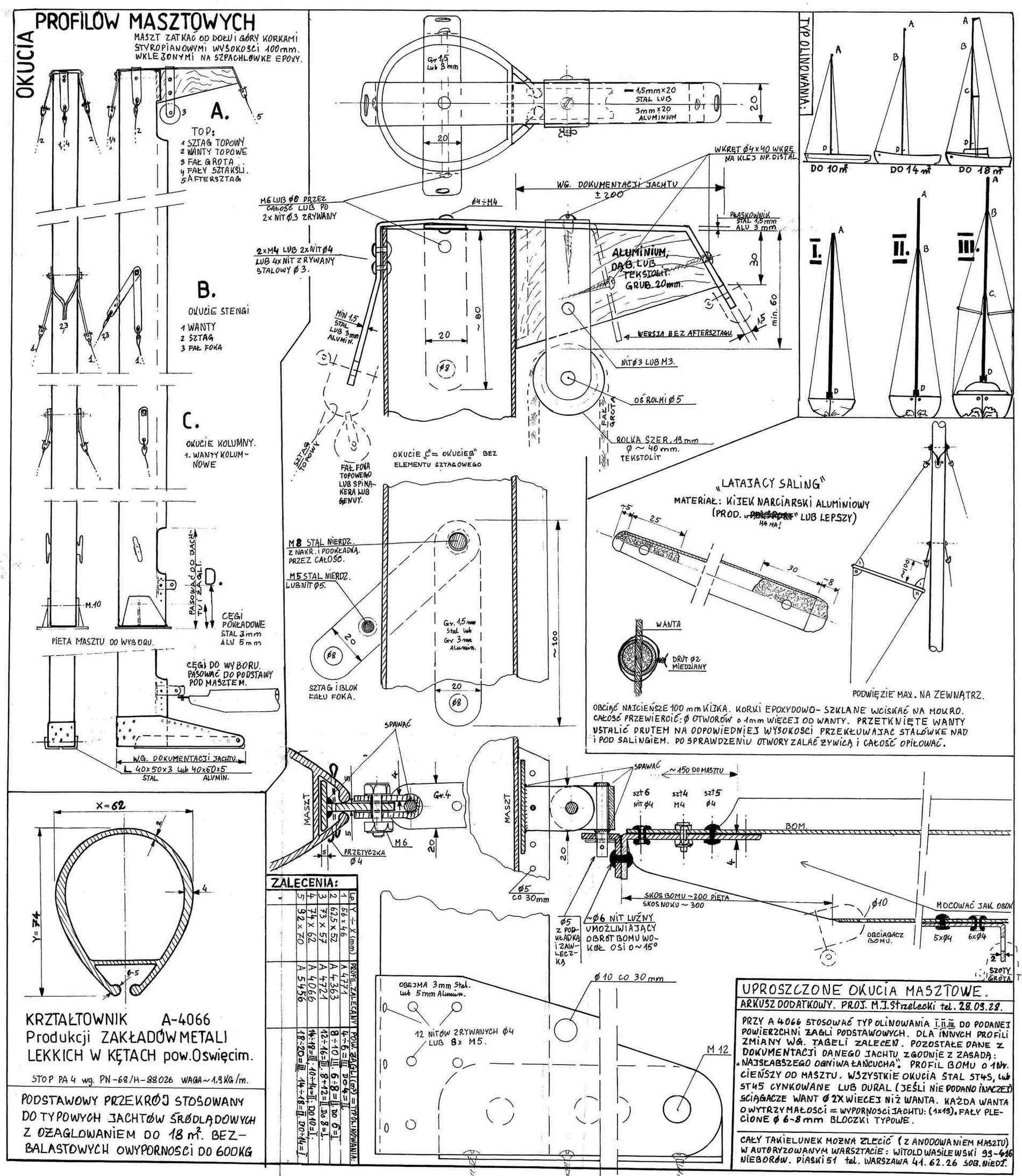

W takim razie "zalep" dziury w mini pawęży bo przy 3 osobach w kokpicie, załoga będzie musiała mieć kalosze lub chodzić na bosaka po wodzie.
I nie rób masztu i bomu z duraluminium. Nie istnieje profil A 4066 z duralu tylko z PA 38 a to hydroaluminium. Wszyscy konstruktorzy, którzy liznęli MEL lub go skończyli,w dokumentacji jachtów piszą DURAL, ponieważ na tym wydziale nie informowali o zadnych innych stopach metali i to nie tylko tzw.kolorowych.
PostNapisane: 6 maja 2015, o 22:13

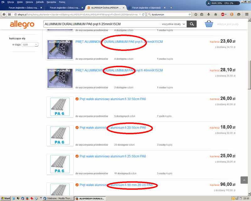

A to żle ? czy dobrze?
... że tak piszą?
Bo jak i tak każdy wie* z czego jest metalowy maszt.
*sprawdzić jak ja pisałem ;)
(po ASP)
Wiki:
Duraluminium (skrótowo: dural) to ogólna nazwa stopów metali, przeznaczonych do przeróbki plastycznej, zawierających głównie aluminium oraz dodatki stopowe: zwykle miedź (2,0-4,9%), mangan (0,3-1,0%), magnez (0,15-1,8%), często także krzem, żelazo i inne w łącznej ilości ok. 6 do 8%.
Wiem:
Duraluminium, dural, wieloskładnikowy stop aluminium, oraz: miedzi (2.0-4.9 %), magnezu (0.15-1.8 %), manganu (0.3-1.0 %) z domieszkami krzemu i żelaza, przeznaczony do obróbki plastycznej.
Duraluminium... Wykorzystywany jest głównie w przemysłach: lotniczym, samochodowym i chemicznym.
Clipboard01.jpg [ 40.63 KiB | Przeglądane 5518 razy ]
Z pawężą nie ma problemu , bo przy próbnym wodowaniu płynęło turystycznie 6 osób w kokpicie i się nie wlewało , nawet bez dobalastowania . A jak w 2-3 osoby popłyniemy ostrzej , to już raczej nie problem :lol: . Z masztem i bomem nie musiałem się doktoryzować , bo zrobiłem je z drewna .

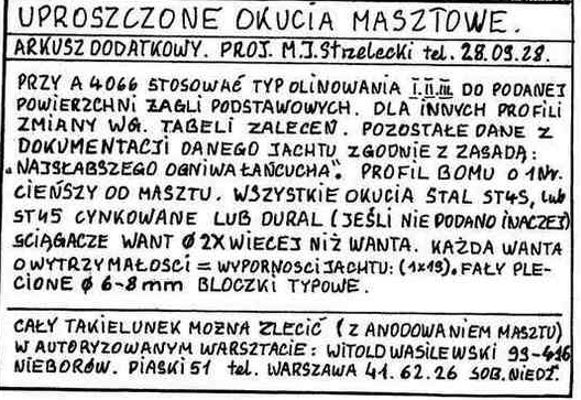

PA4 widniejący w Twojej załączonej dokumentacji z latającymi salingami z kijka narciarskiego:
Stop aluminium 6082 charakteryzuje się wysoką wytrzymałością mechaniczną, dobrą odpornością na korozję oraz udarnością. Posiada średnią wytrzymałość zmęczeniową, daje się obrabiać skrawaniem. Stop ten podatny jest do polerowania, słabo nadaje się do anodowania dekoracyjnego. Zastosowanie ma na elementy nośne pojazdów ciężarowych, przyczep, naczep autobusów, statków, dźwigów, wagonów kolejowych, mostów. Wykonuje się również: elementy zbiorników, urządzeń górniczych, układów hydraulicznych oraz szerokie zastosowanie w przemyśle stoczniowym.
Słabo nadaje się do anodowania. Niemożliwe tłoczenie profili.
PA38
Stop aluminium 6060 odznacza się średnią wytrzymałością na rozciąganie i średnią wytrzymałością zmęczeniową. Jest podatny do anodowania dekoracyjnego oraz do spawania.
Zastosowanie ma w produkcji prętów i profili aluminiowych, wysoka podatność do tłoczenia pozwala uzyskiwać profile o skomplikowanych kształtach. Znajduje zastosowanie w produkcji elementów architektonicznych: profile okienne, profile drzwi, elementy ścian, drabiny, ogrodzenia, balustrady, radiatory, wyposażenia samochodów, elementy przyczep
Z PA 38 Kęty twierdziły, że wyciskają profile masztowo-bomowe do jachtów.
W 1984-96 kilkakrotnie odbierałem z Kęt profile i na pytanie Pana majstra jaki to stop bo nie ma oznaczenia, Pan zapytał a jaki ja chcę. Mówię:zamówiłem PA 38. Majster do Józka "Józek przynieś numerator" i nabił młotkiem PA 38 i powiedział "Proszę PA 38".
Dałem do analizy kawałek profilu i co zwykłe PA 2 czyli stop łyżeczkowo-gumowy typ Bar Mleczny Ruczaj, jak zegniesz tak zostaje.
Na Twojej, szanowny Marianie dokumentacji napisane jest "wszystkie okucia stal ST4S lub ST 45 lub DURAL jeśli nie podano inaczej"
Jak to ma sie do Twojego stwierdzenia, że "Uff - sprawdziłem:
... ja już po szkole średniej (rybackiej) omijałem nazwę dural"
Kompletnie Cię nie rozumiem.
Dural u Mariana.png [ 197.32 KiB | Przeglądane 5413 razy ]
