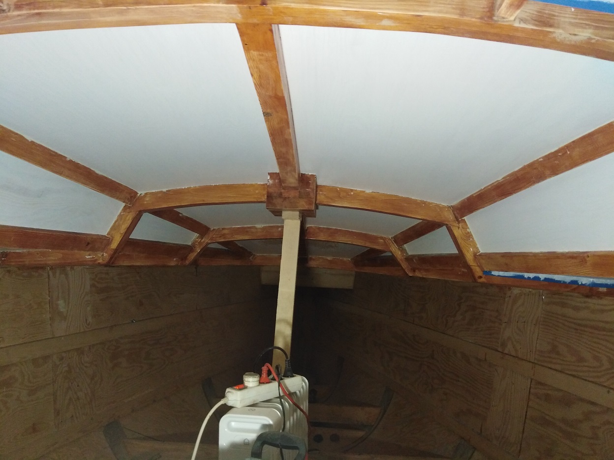

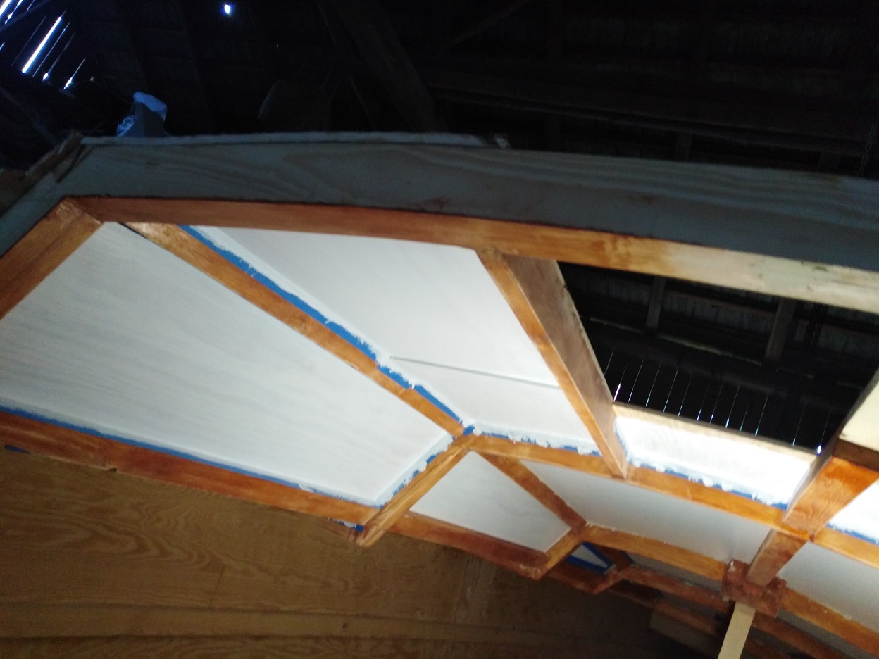

PostNapisane: 2 kwi 2023, o 18:07
Posty: 1143
Podziękował : 243
Otrzymał podziękowań: 448

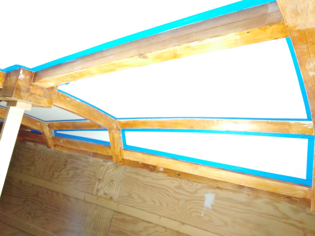

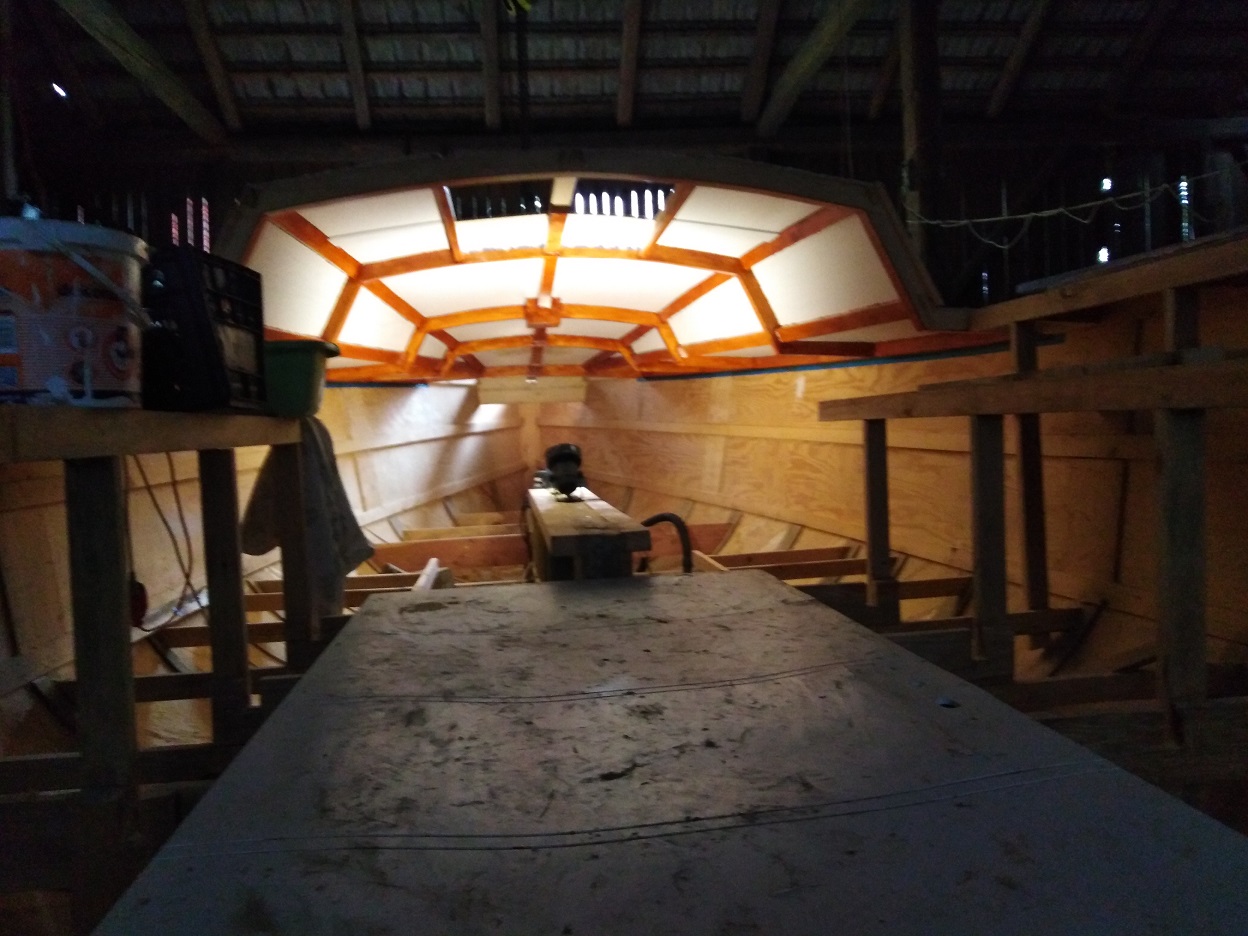

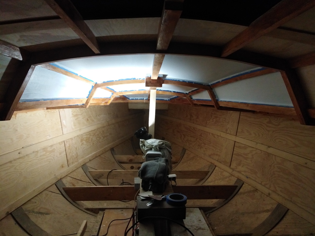

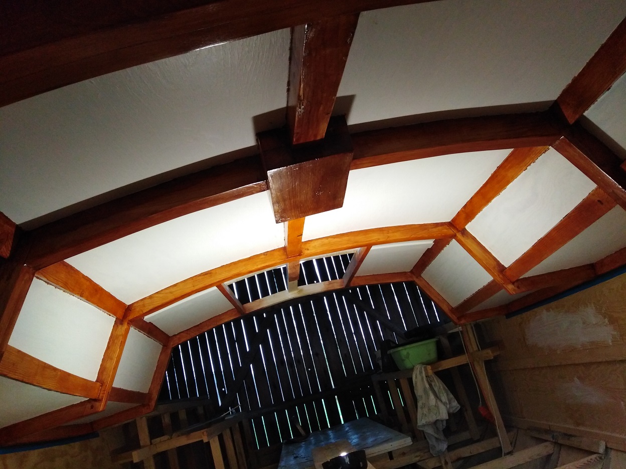

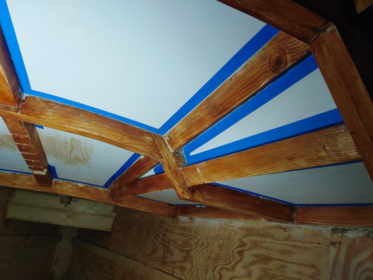

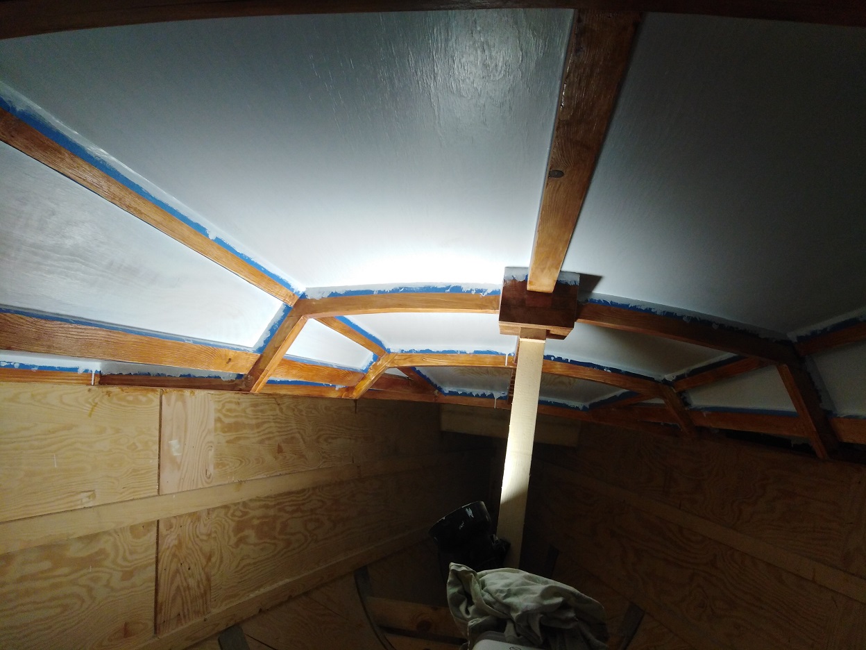

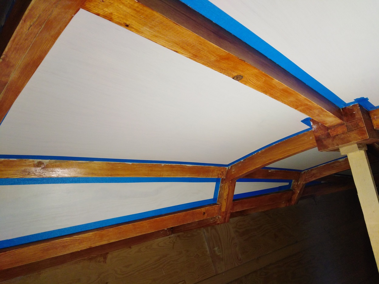

Sufit kabiny pomalowany. Została część dziobowa i poprawki, ale to później. Teraz biorę się za zabudowę , ale najpierw trzeba zaszpachlować szczeliny między paskami sklejki.

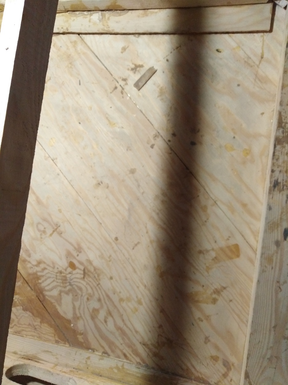

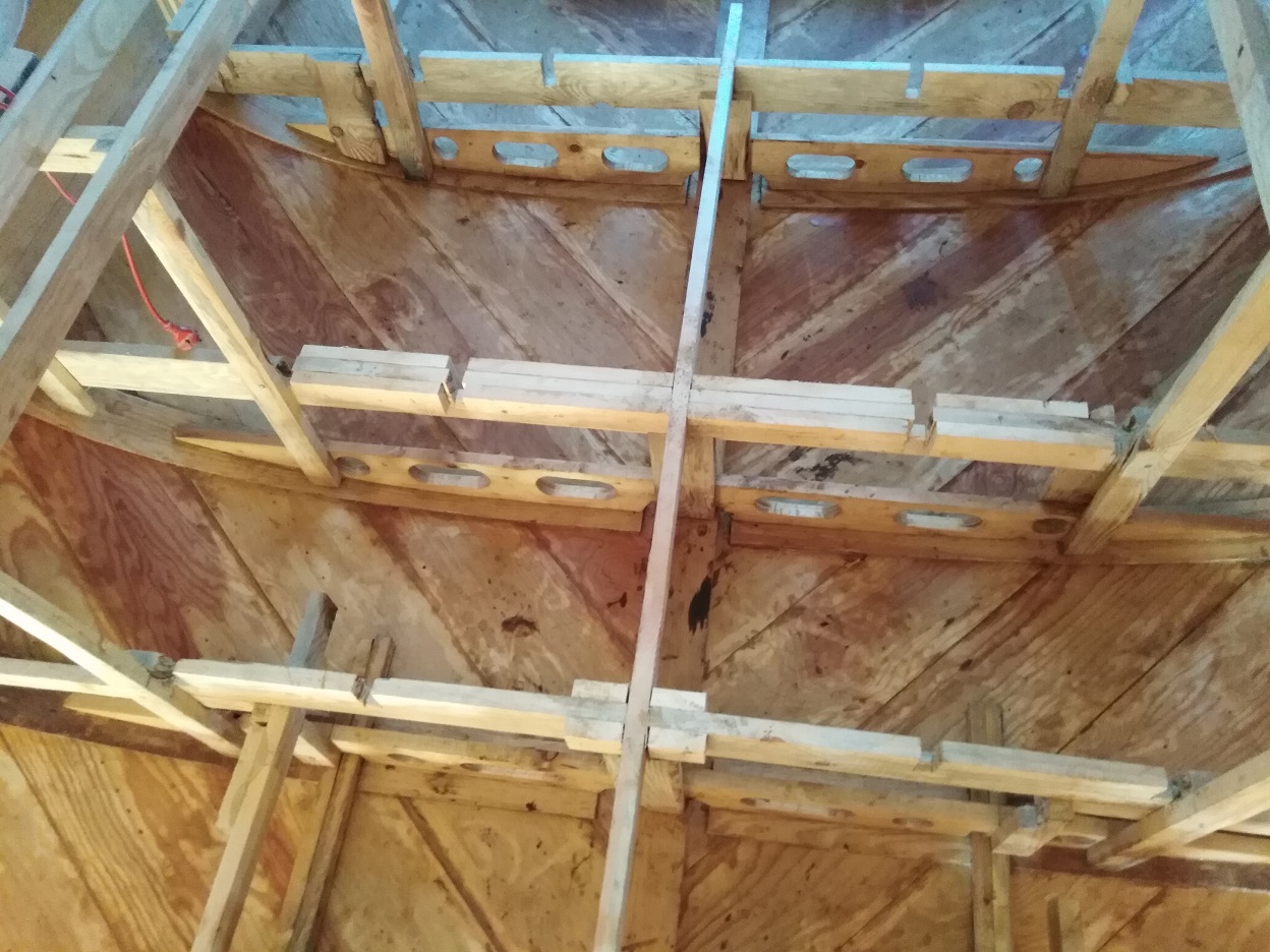

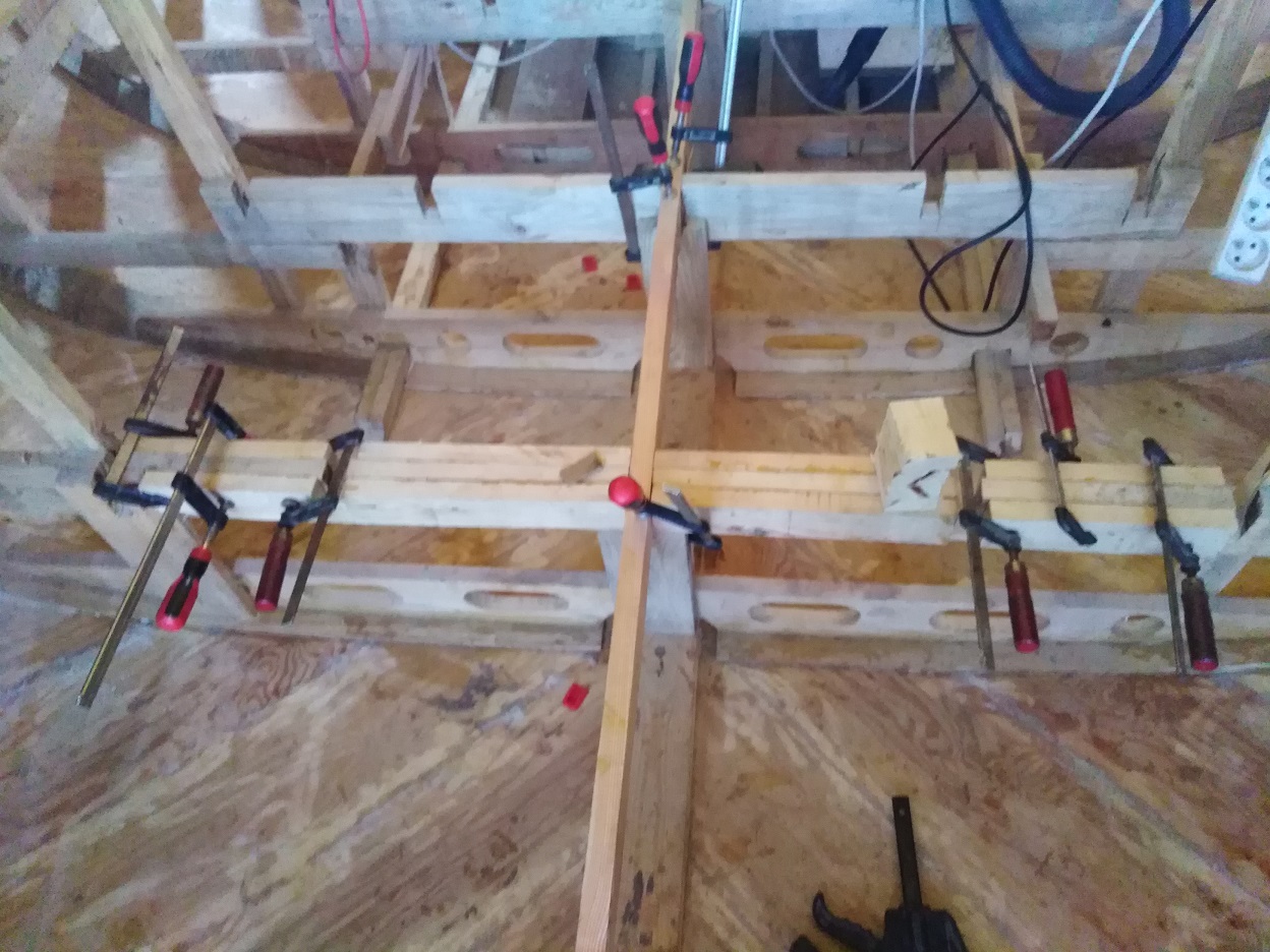

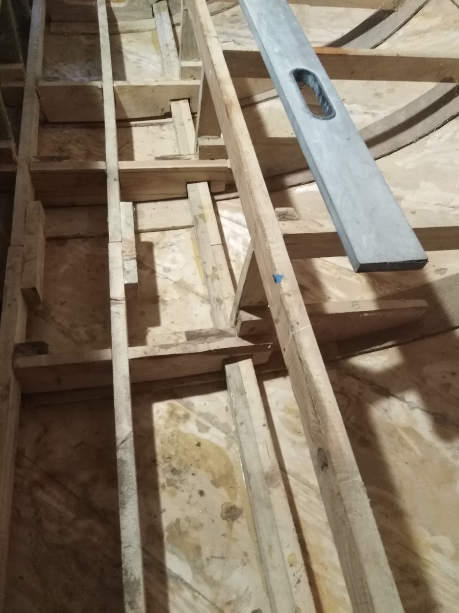

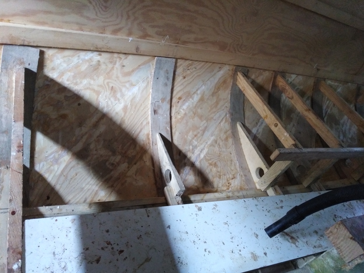

Przed zabudową muszę zaszpachlować szczeliny między pasami sklejki, aby zapobiec gromadzeniu wilgoci między warstwami. Część już zrobiłem, zeszlifowałem i odkurzyłem.

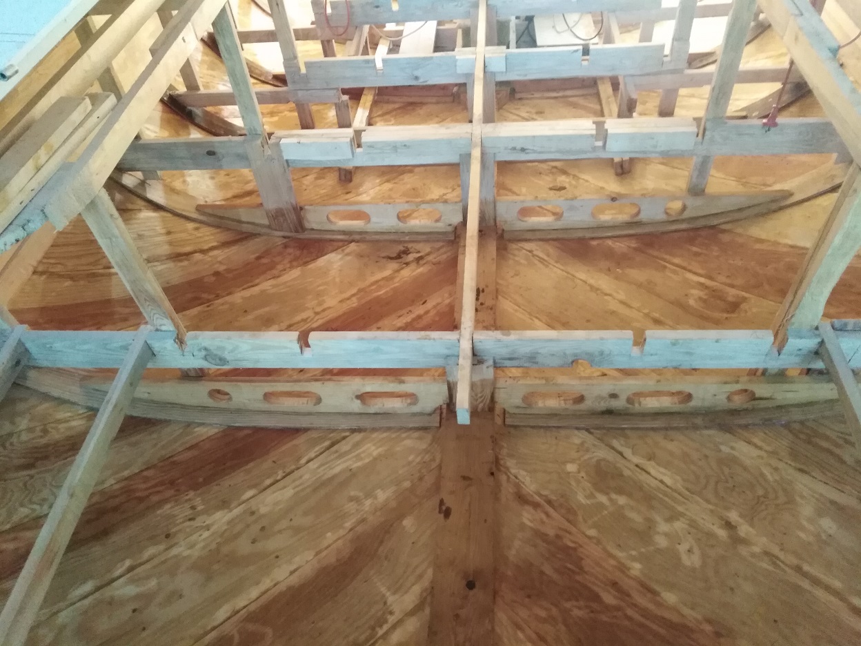

Plan jest taki, że przed poszyciem sklejką kokpitu i zabudową kabiny: zaszpachlować szczeliny w pasach sklejki, rozplanować i wkleić wzmocnienia pod ster, pantograf, talię grota (ewent. stolik) itp , zabezpieczyć dno pokostem i umieścić materiał wypornościowy. Jest problem z realizacją. Wypadło 3 tygodnie na sanatorium, ja tam pracowałem zdalnie, ale po powrocie wiadomo, w pierwszym tygodniu nawet nie zaglądnąłem do szkutni. Ogród to głównie hobby mojej żony, ale z racji , że jest tego ok. 40 arów, to pewne prace ja też muszę zrobić i dopiero teraz nadgoniłem. No i kolejna rzecz, w przyszłym roku żona przechodzi na emeryturę i w związku z tym musimy dokonać dużych zmian z firmą. Krótko mówiąc, obecnie nie mam czasu, siły, ani ochoty do prac przy łódce. Sporadycznie coś podganiam.

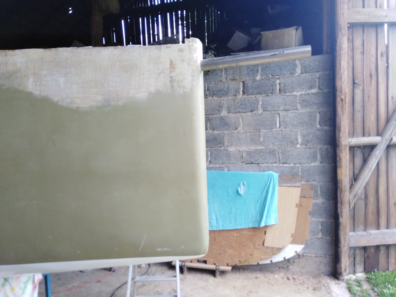

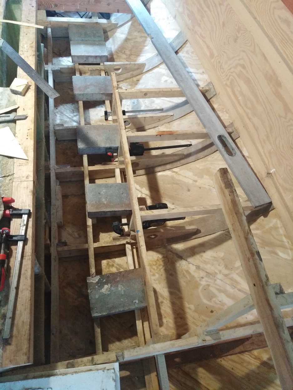

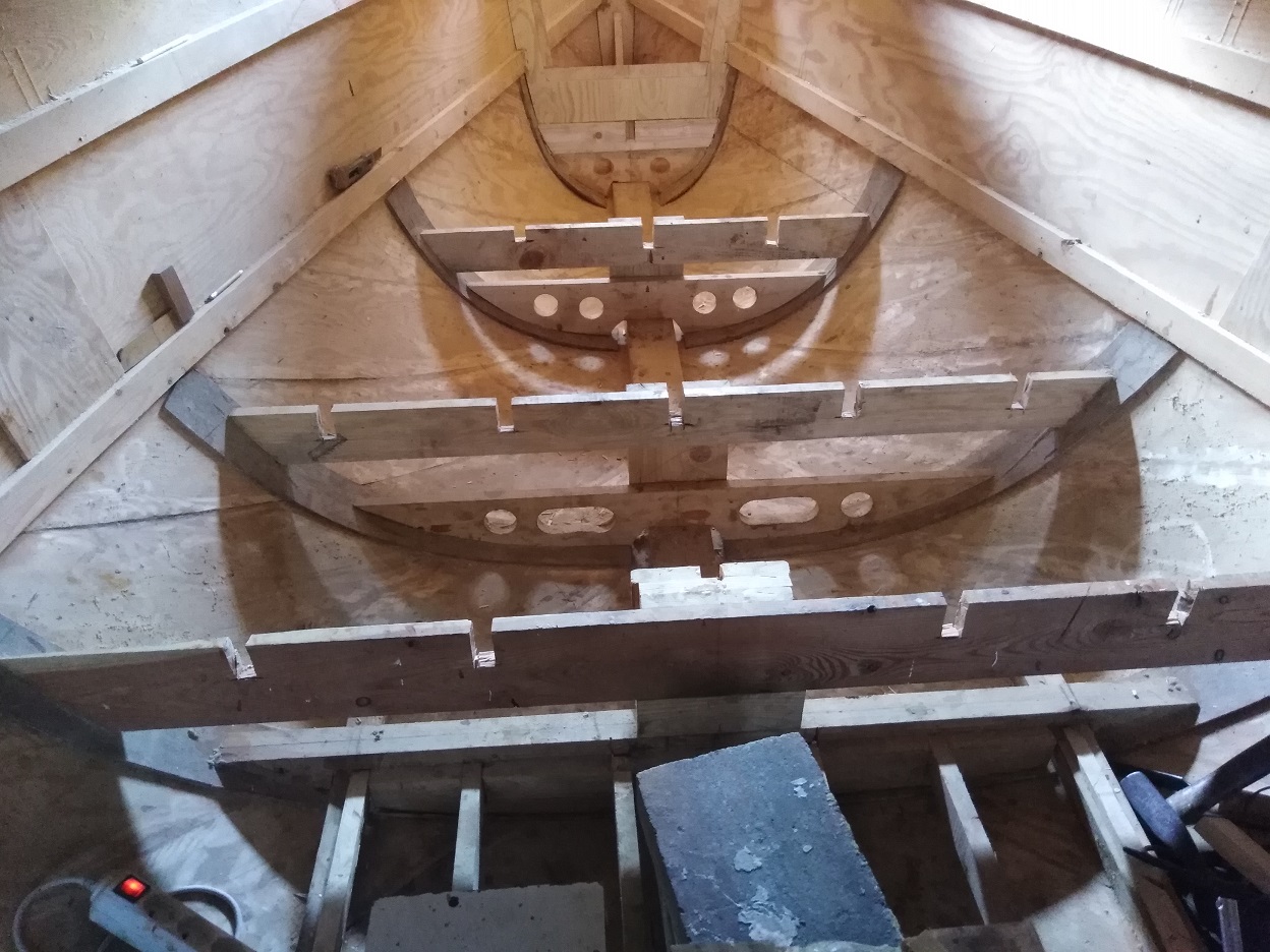

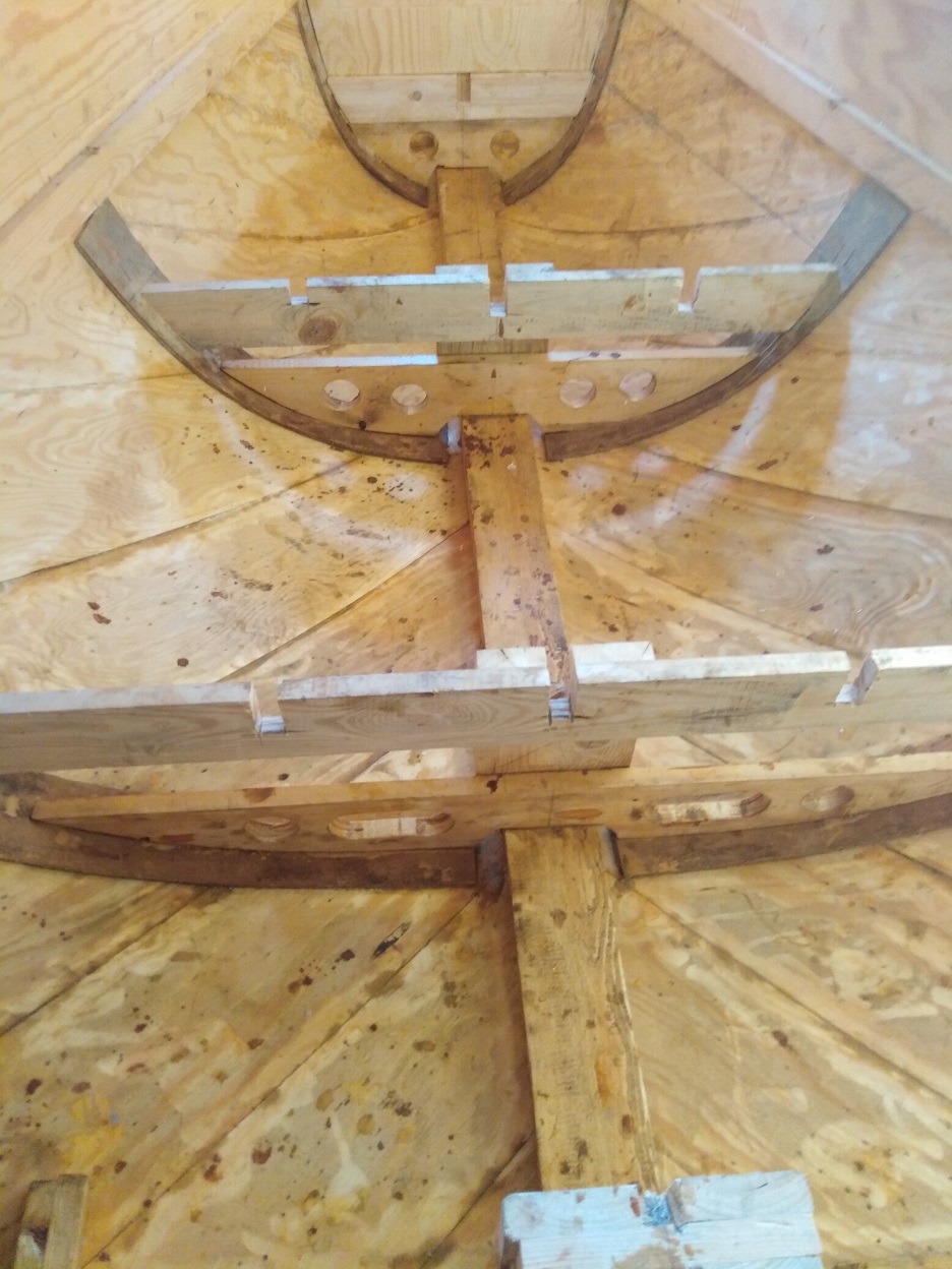

Po długiej przerwie wróciłem do prac przy łódce. Do opisu robót na rufie wrócę później, teraz przeniosłem się na dziób. Został do położenia kawałek poszycia, lecz blokował to bukszpryt i pomysł na połączenie ze sztagownikiem. Zakupiłem rury i rozpocząłem prace. Musiałem je dopasować do wyfrezowanych otworów. Wywierciłem też otwory pod blokadę 2 części bukszprytu.

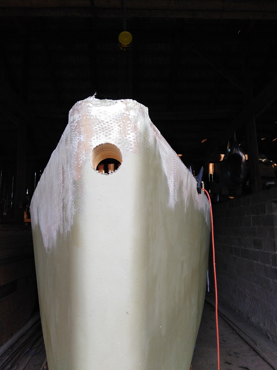

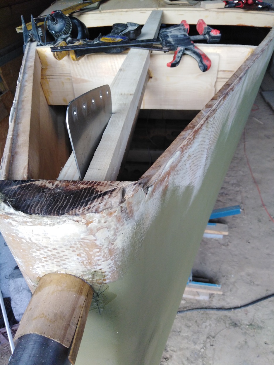

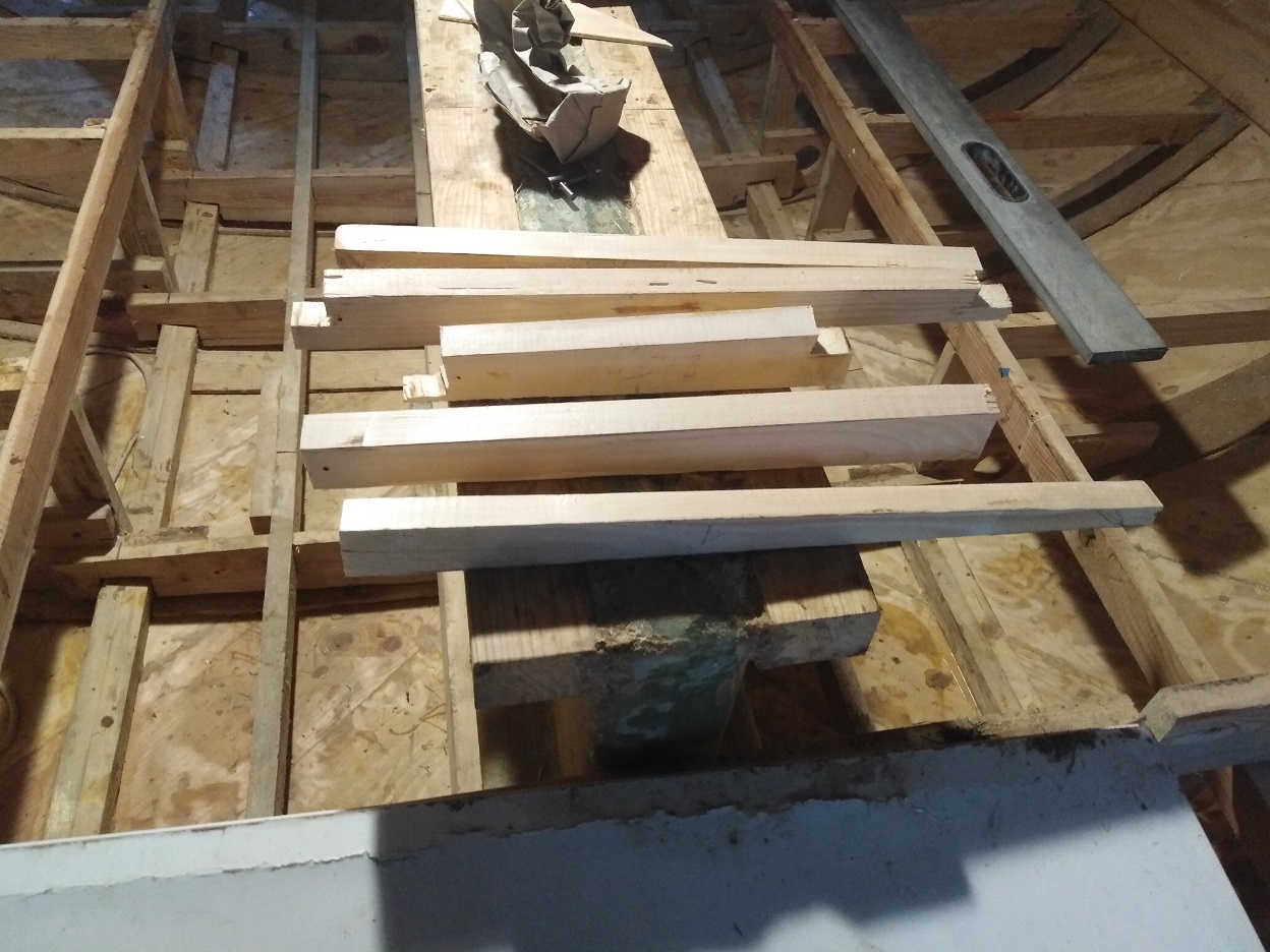

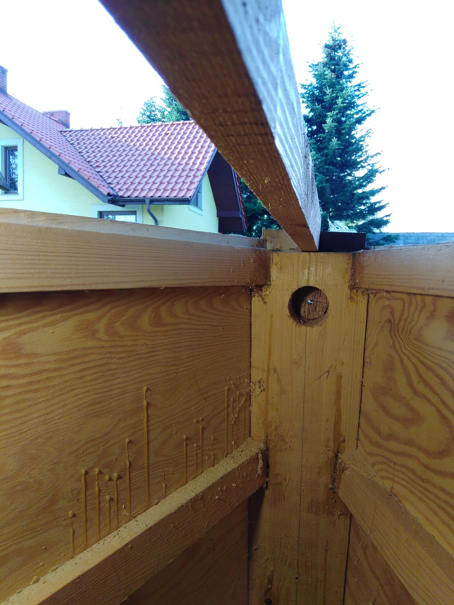

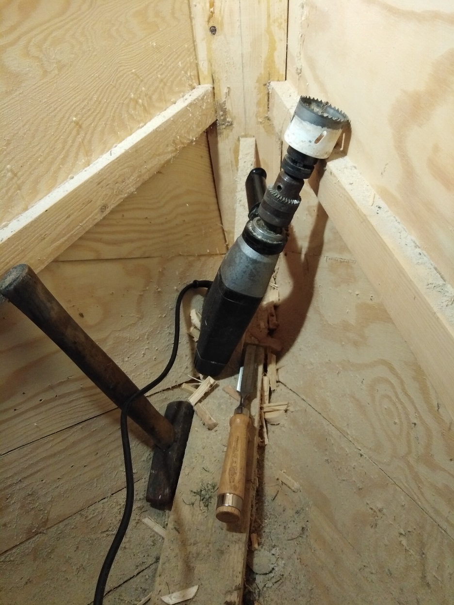

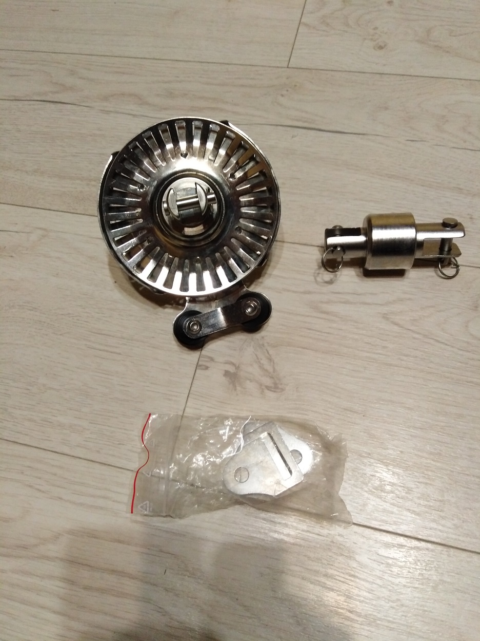

PostNapisane: 24 cze 2023, o 17:59
Posty: 1143
Podziękował : 243

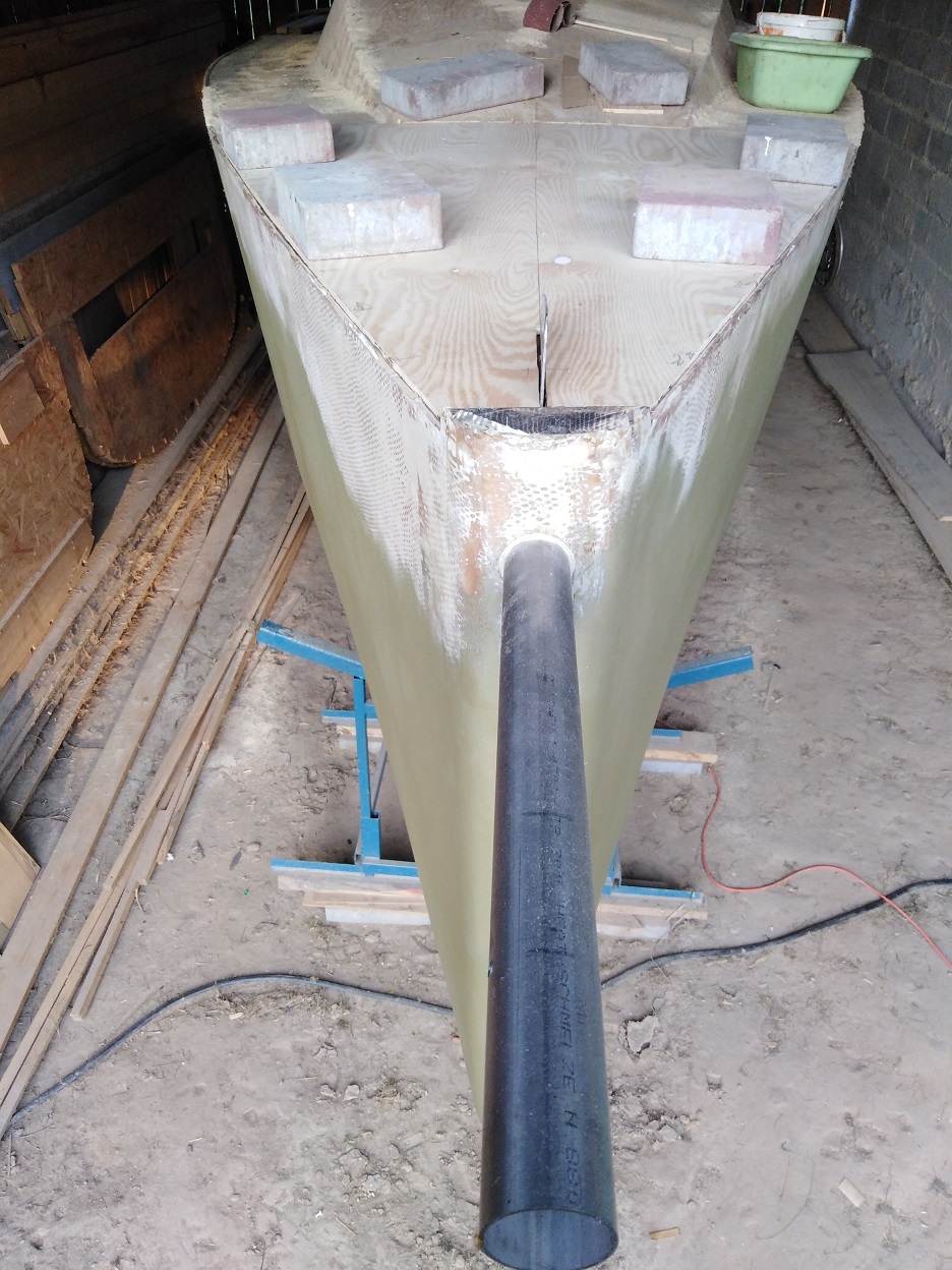

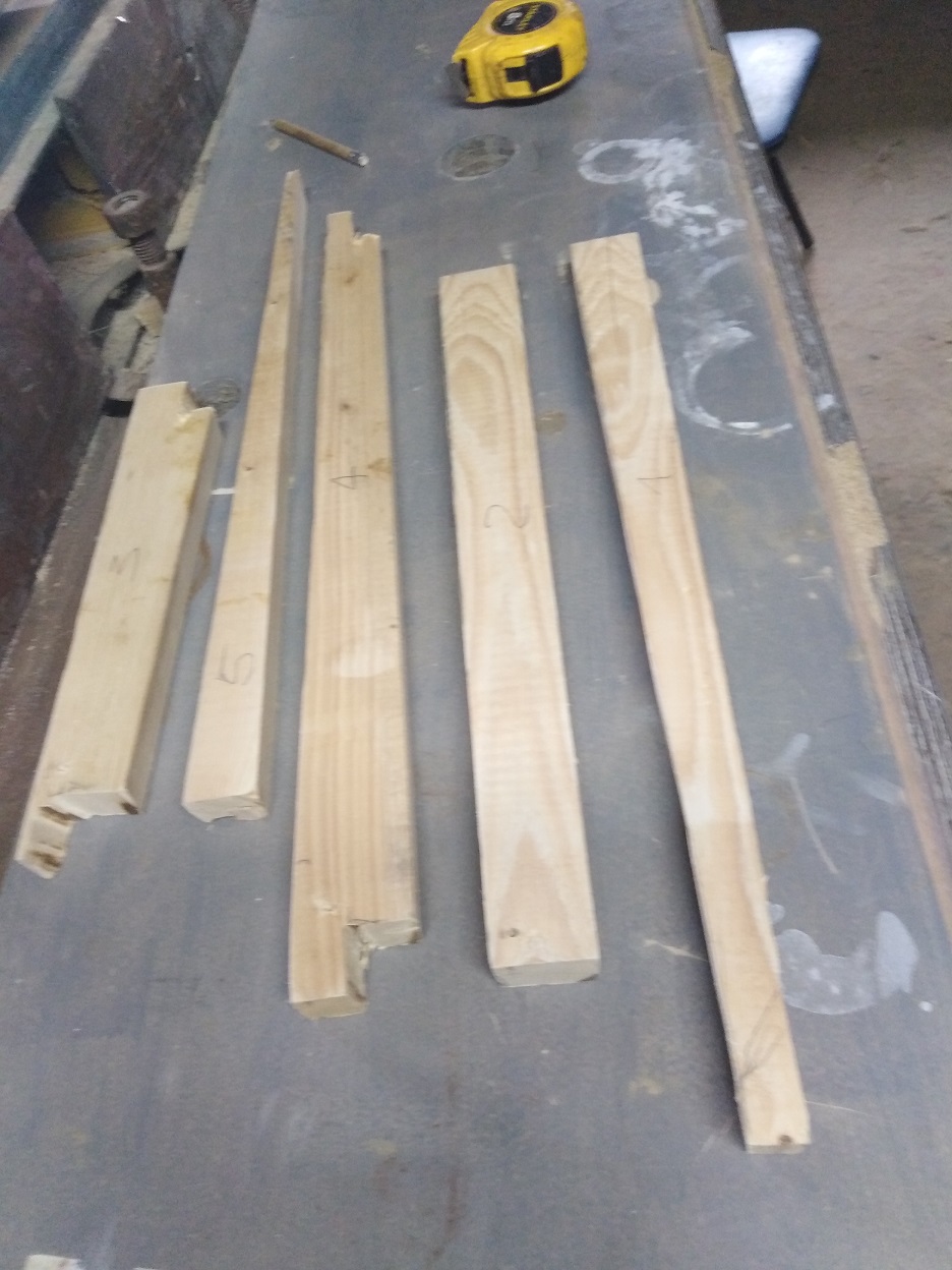

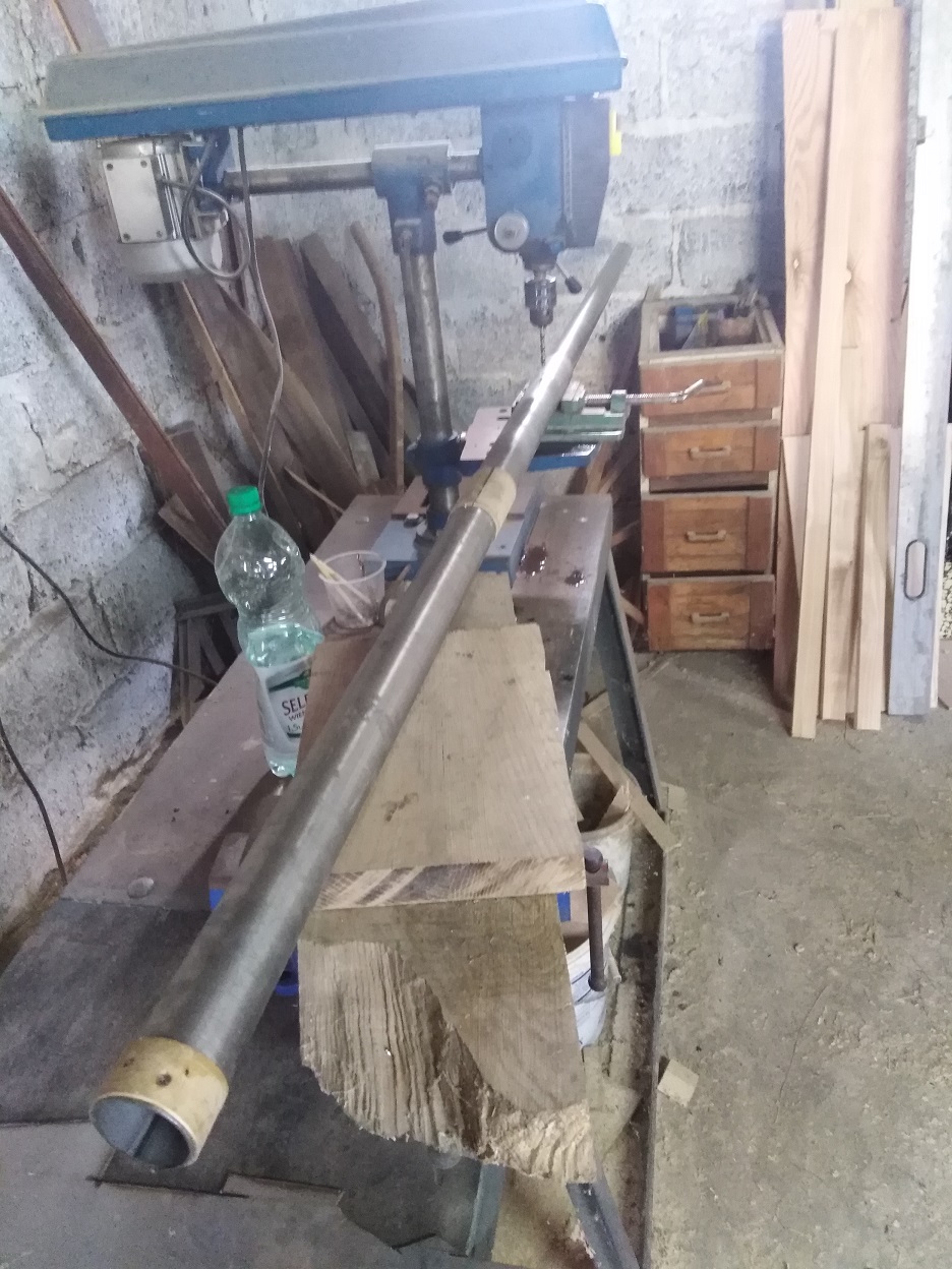

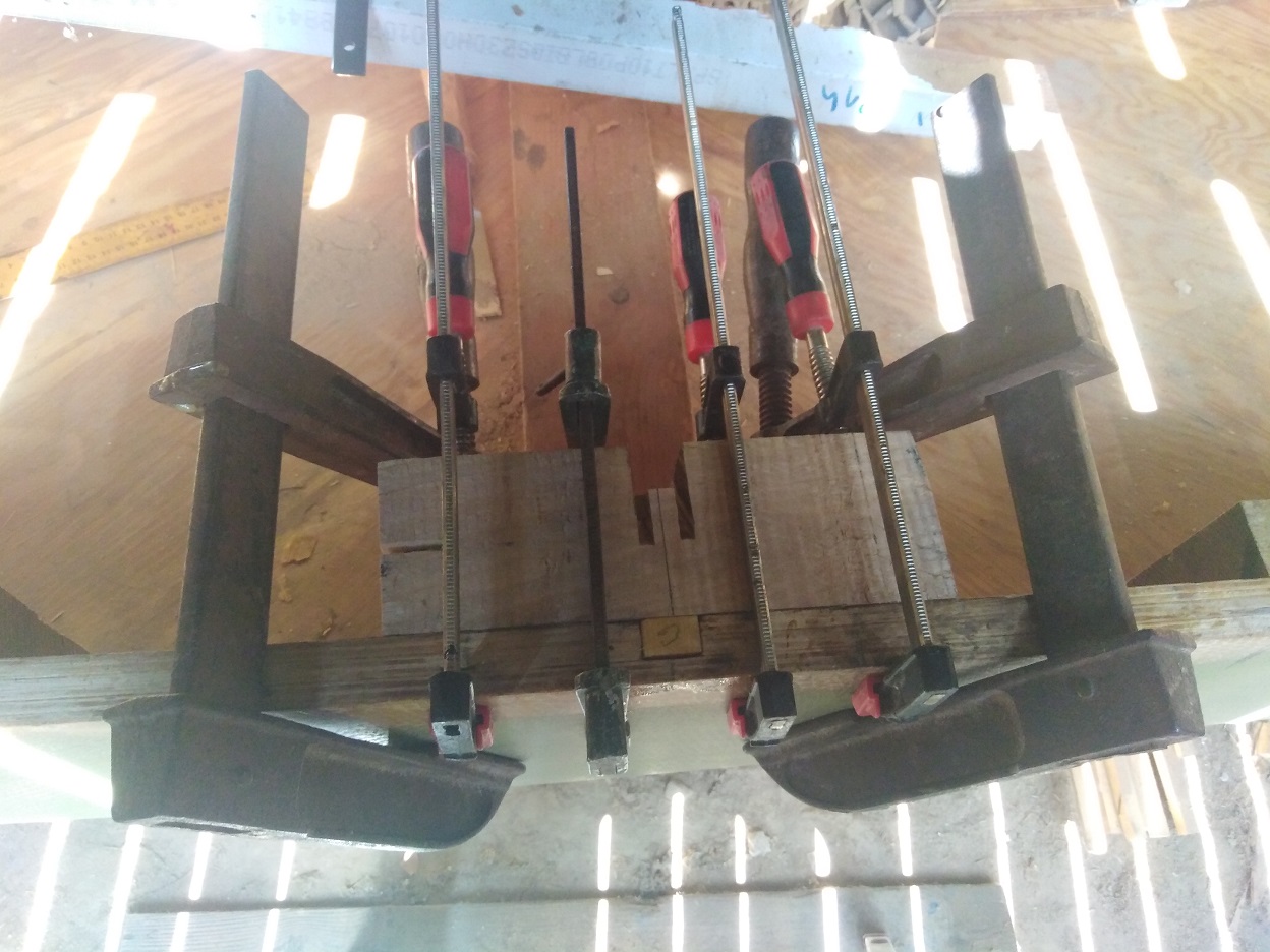

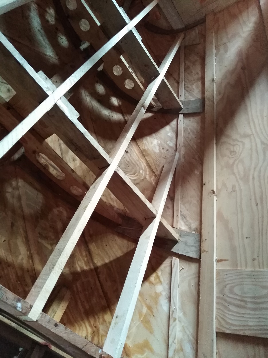

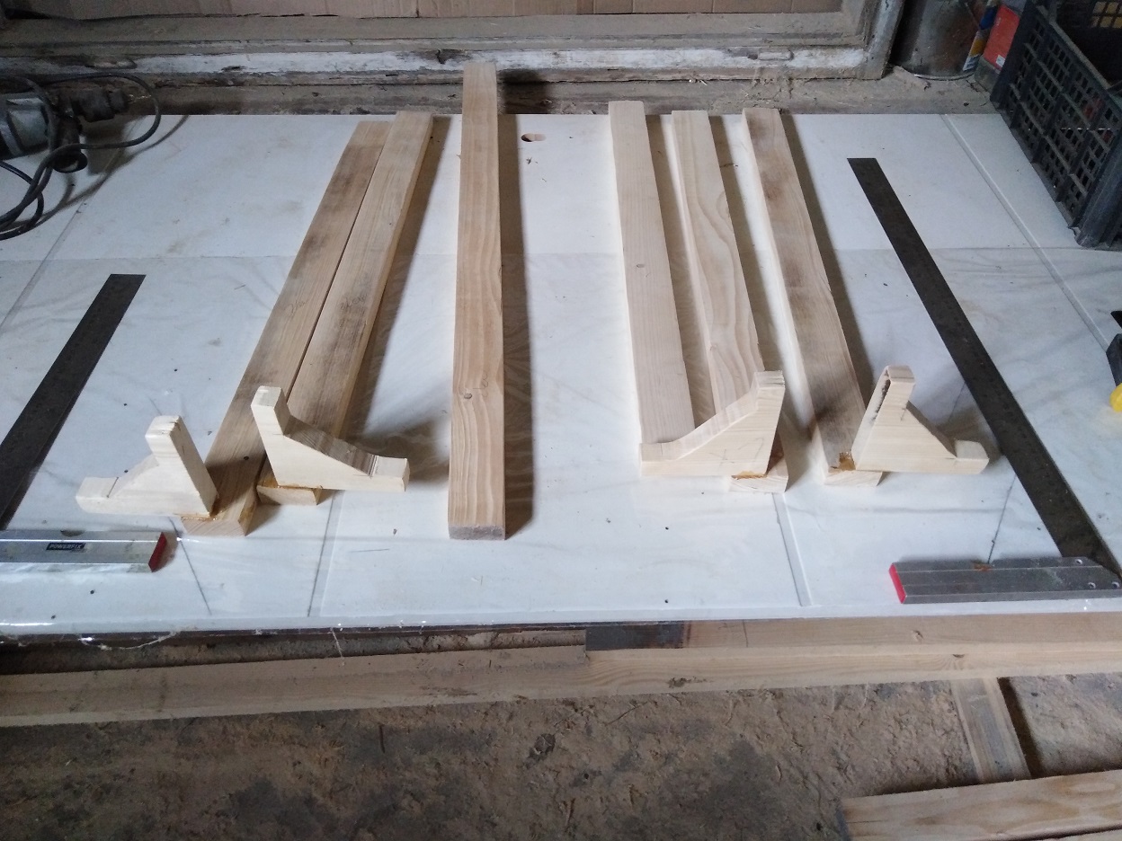

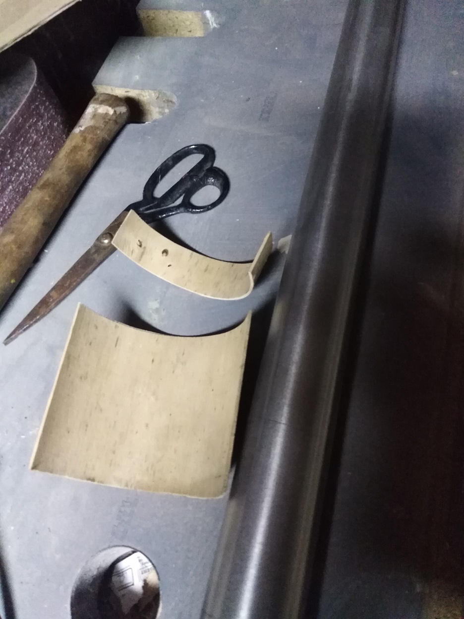

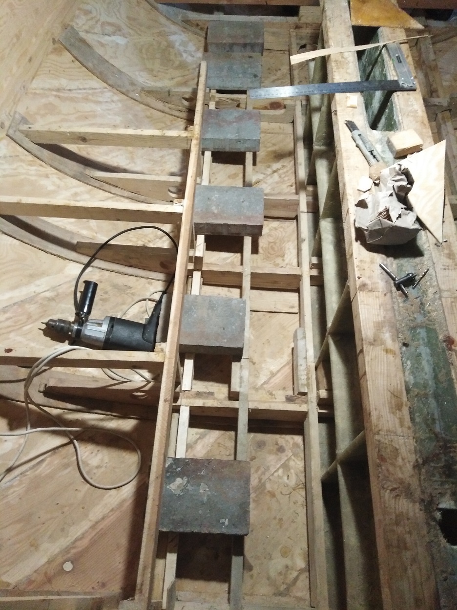

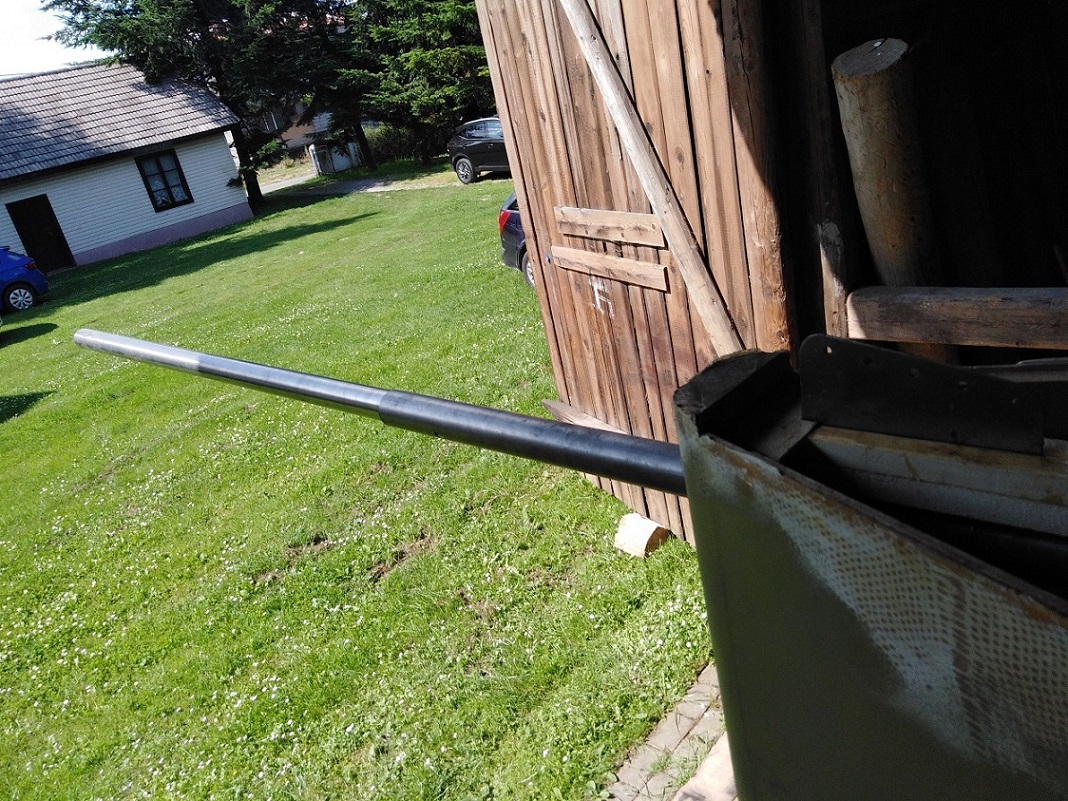

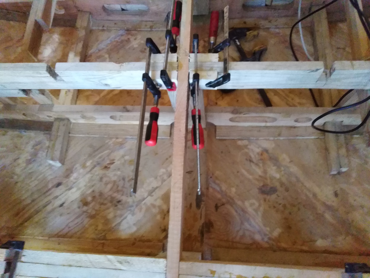

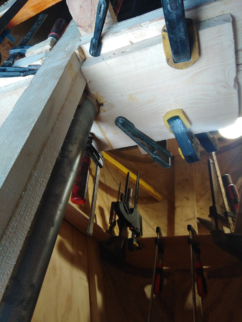

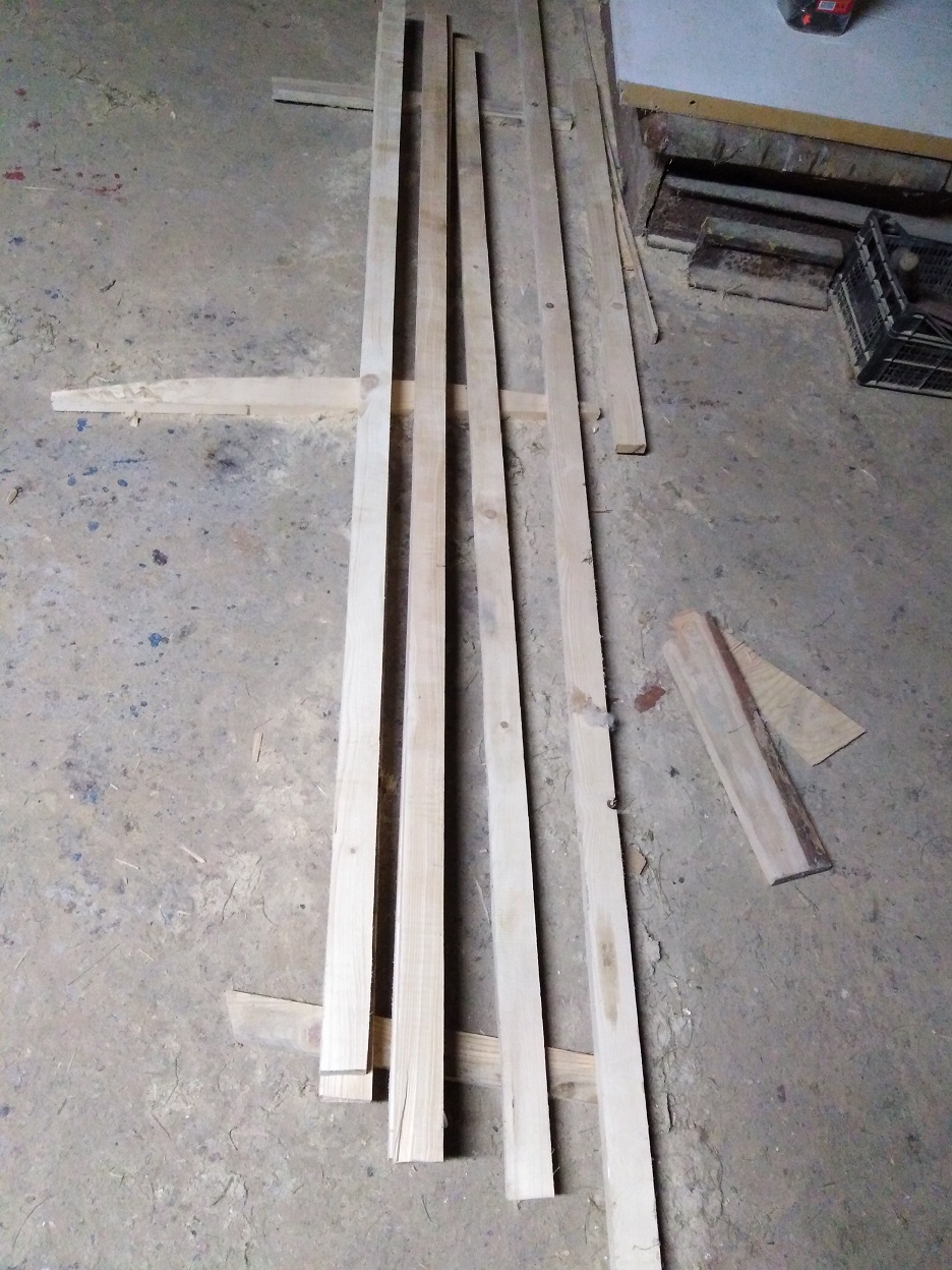

Rura bukszprytu wklejona. Sztagownik zrobiony i dospawany. Przygotowane wzdłużniki do wklejenia.
IMG_20230617_193550.jpg [ 368.82 KiB | Przeglądane 7687 razy ]
IMG_20230617_194014.jpg [ 339.28 KiB | Przeglądane 7687 razy ]
IMG_20230617_193509.jpg [ 333.15 KiB | Przeglądane 7687 razy ]
IMG_20230617_083406.jpg [ 273.14 KiB | Przeglądane 7687 razy ]

PostNapisane: 24 cze 2023, o 20:00
Bał bym się takiego niedemontowalnego bukszpryta zakładać. :-(
Za ten post autor Marian Strzelecki otrzymał podziękowanie od: cors
PostNapisane: 24 cze 2023, o 20:58
Posty: 1143
Podziękował : 243

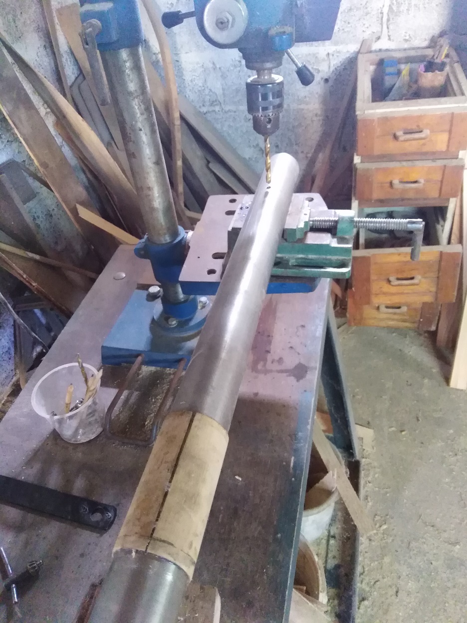

Marian, ta rura wystaje na ok. 40 cm , tyle co np. "kaczy dziób" . Służy do mocownia drugiej rury, co da ok. 1,5 m bukszpryt.
PostNapisane: 26 cze 2023, o 11:41
Trochę mnie uspokoiłeś.... ale tylko trochę.
Jak zegniesz ten długi (a to się może zdarzyć...) to może się zdarzyć, że to wmontowane na stałe też sie wygnie i; albo nie wyjdą z siebie, albo następny będziesz musiał wsadzać krzywo i/lub krzywy.
PostNapisane: 27 cze 2023, o 20:39
Posty: 1143
Podziękował : 243
Marian , przesyłam szkice. Te rury to ok. fi 50 i 40, o grubości ścianek 2 mm, więc ich zgięcie w stanie złożonym jest praktycznie niemożliwe. Chowanie bukszprytu do środka, to tylko dodatkowy bonus , ale nie konieczny. Jeśli rura bukszprytu się zegnie, to ją po prostu wrzucę do łódki i będę ją wyciągał i montował na czas użycia Code 0. Natomiast rura wklejona w kadłub ma być solidną podstawą i przeciw wagą dla bukszprytu. Do tego chciałem mieć solidne mocowanie sztagownika, więc został on przyspawany do tej rury. Teraz mam łódkę na styk w szkutni, która ma 9m szerokości :D
IMG_20230625_152712.jpg [ 434.14 KiB | Przeglądane 7442 razy ]
IMG_20230625_152739.jpg [ 294.86 KiB | Przeglądane 7442 razy ]
IMG_20230625_152312.jpg [ 434.02 KiB | Przeglądane 7442 razy ]
IMG_20230627_200758.jpg [ 216.92 KiB | Przeglądane 7442 razy ]
PostNapisane: 28 cze 2023, o 09:35
W razie co, to przebij się przez gródź, a będziesz mógł go chować całkiem.
Drugą zaletą będzie wietrzenie, a trzecią ... (na później) dobra kluza kotwiczna.
( to już dowcip taki sobie ).

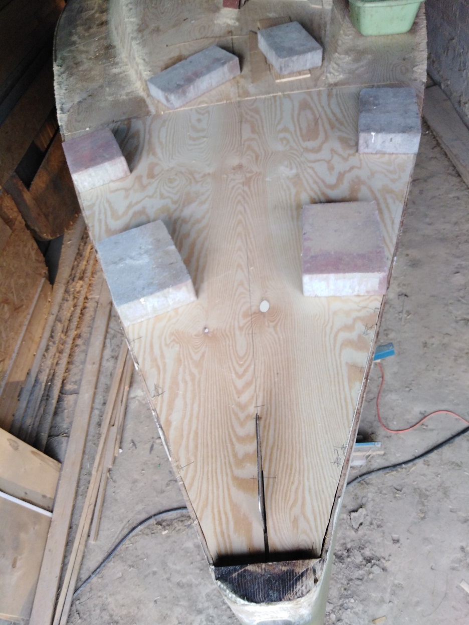

PostNapisane: 1 lip 2023, o 19:53
Posty: 1143
Podziękował : 243

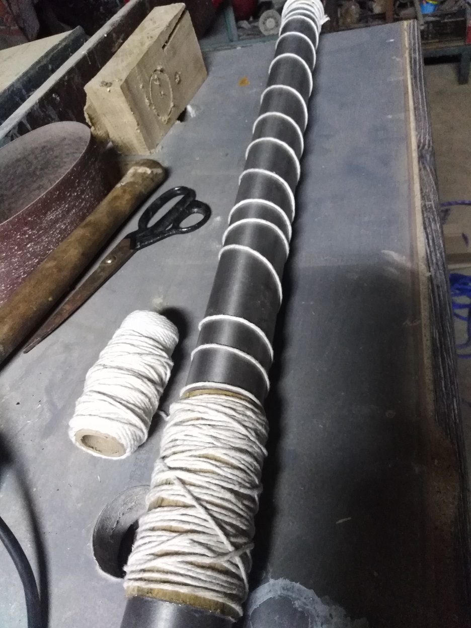

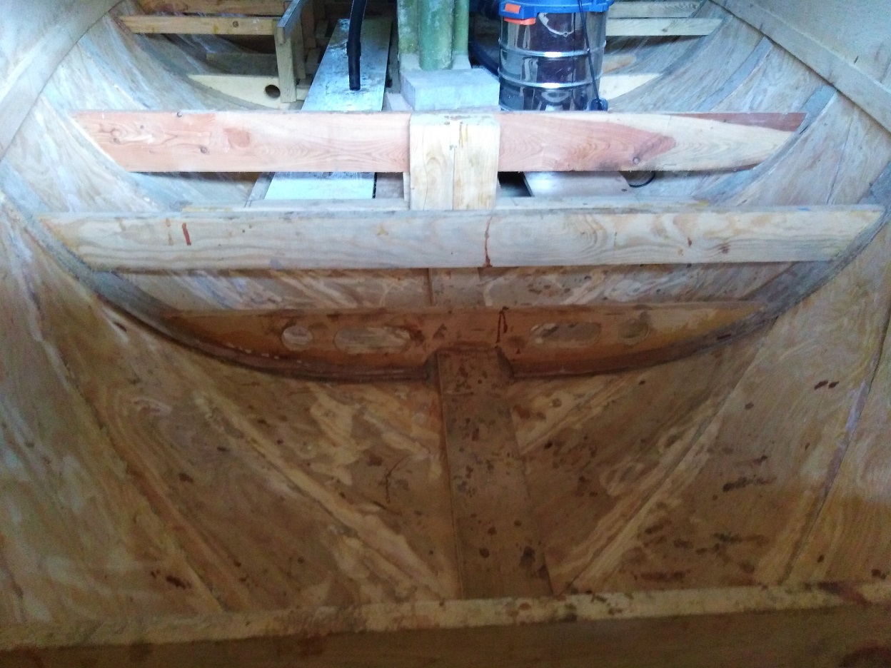

Szpachlowanie i szlifowanie szczelin między pasami sklejki, czyli wielki syf, mam z głowy. Staram sobie urozmaicić prace i działam w różnych miejscach. Teraz w kabinie, pora na "wycinanki łowickie " :rotfl: . Na podłużnicach rusztu dennego muszę nadbudować wzdłużniki do poziomu podłogi. Zabawa w 3D.

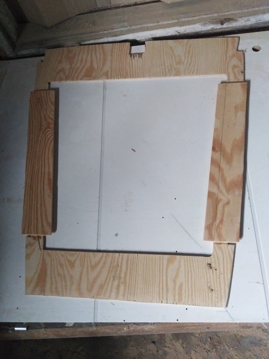

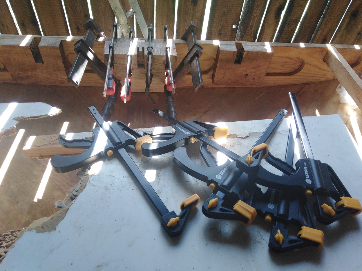

PostNapisane: 8 lip 2023, o 19:01
Posty: 1143
Podziękował : 243

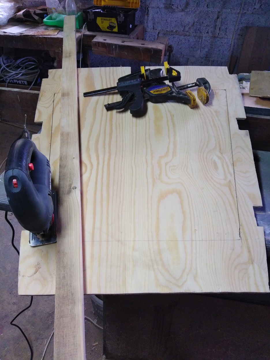

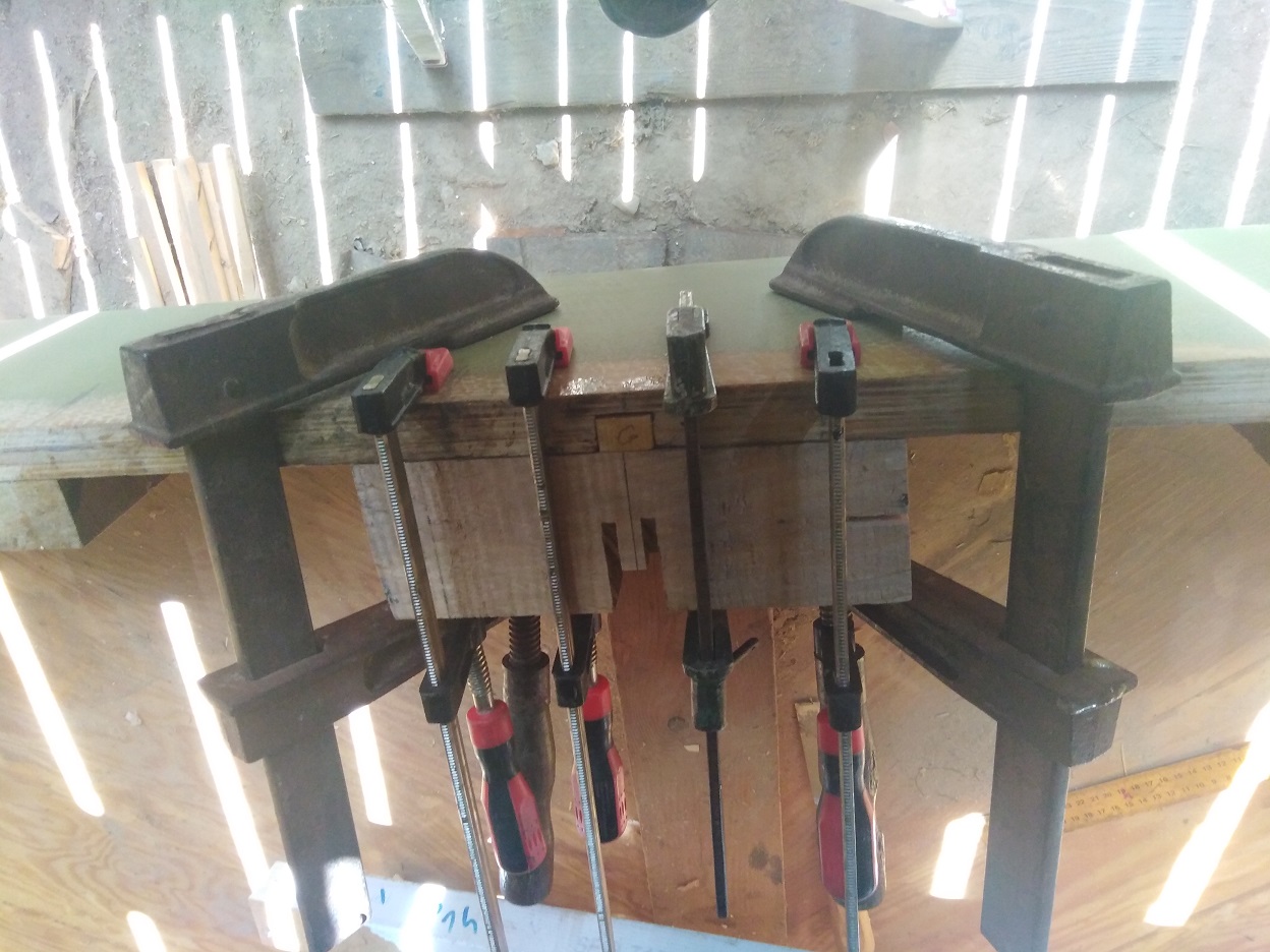

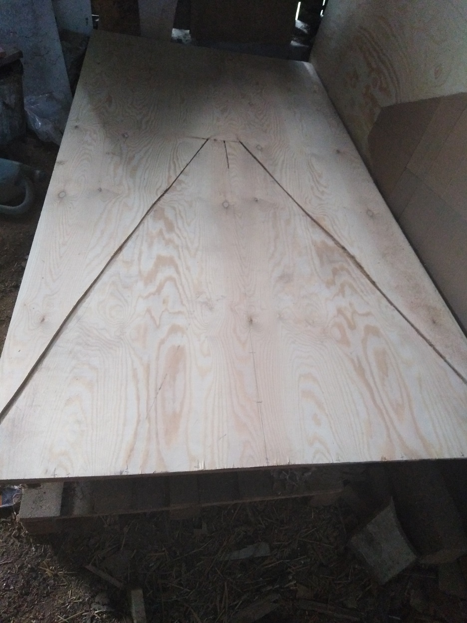

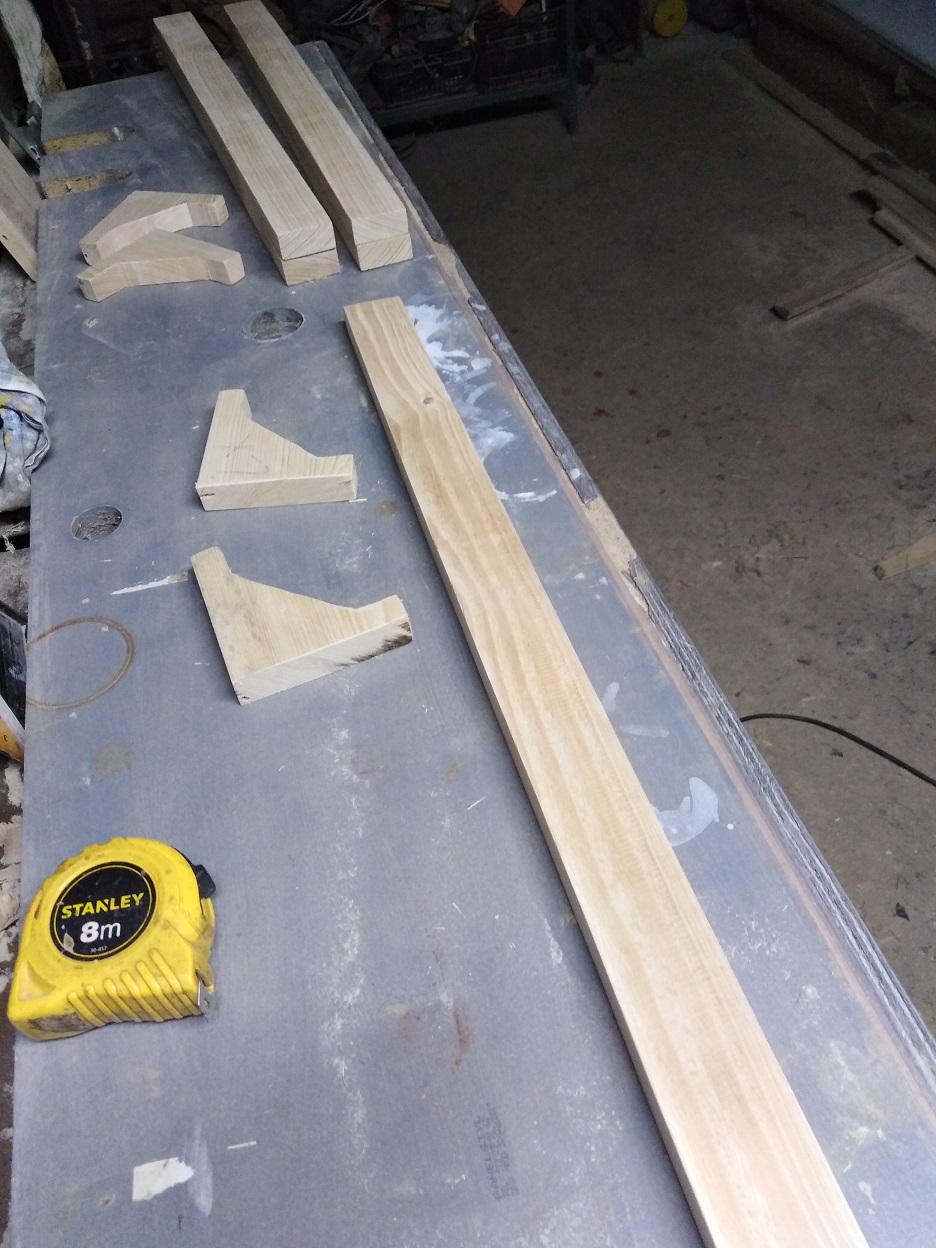

To teraz przenoszę się na dziób. Zrobiłem szablon i dociąłem i dopasowałem ostatni kawałek poszycia pokładu. Będę go wklejał dopiero po docięciu i wklejeniu grodzi przedniej. Zacząłem szpachlowanie szczelin w poszyciu kabiny. Łódka wzięła dwie kreski :rotfl: .
IMG_20230708_195315.jpg [ 310.11 KiB | Przeglądane 7027 razy ]
IMG_20230708_195303.jpg [ 390.8 KiB | Przeglądane 7027 razy ]
IMG_20230706_194636.jpg [ 445.21 KiB | Przeglądane 7027 razy ]
IMG_20230704_191403.jpg [ 284.69 KiB | Przeglądane 7027 razy ]

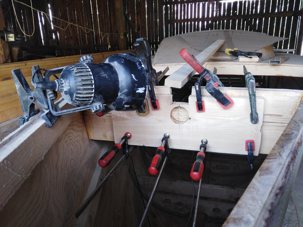

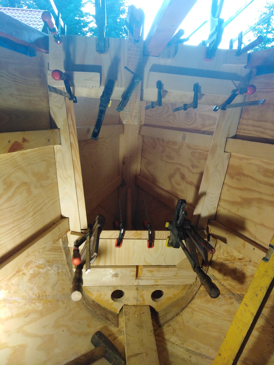

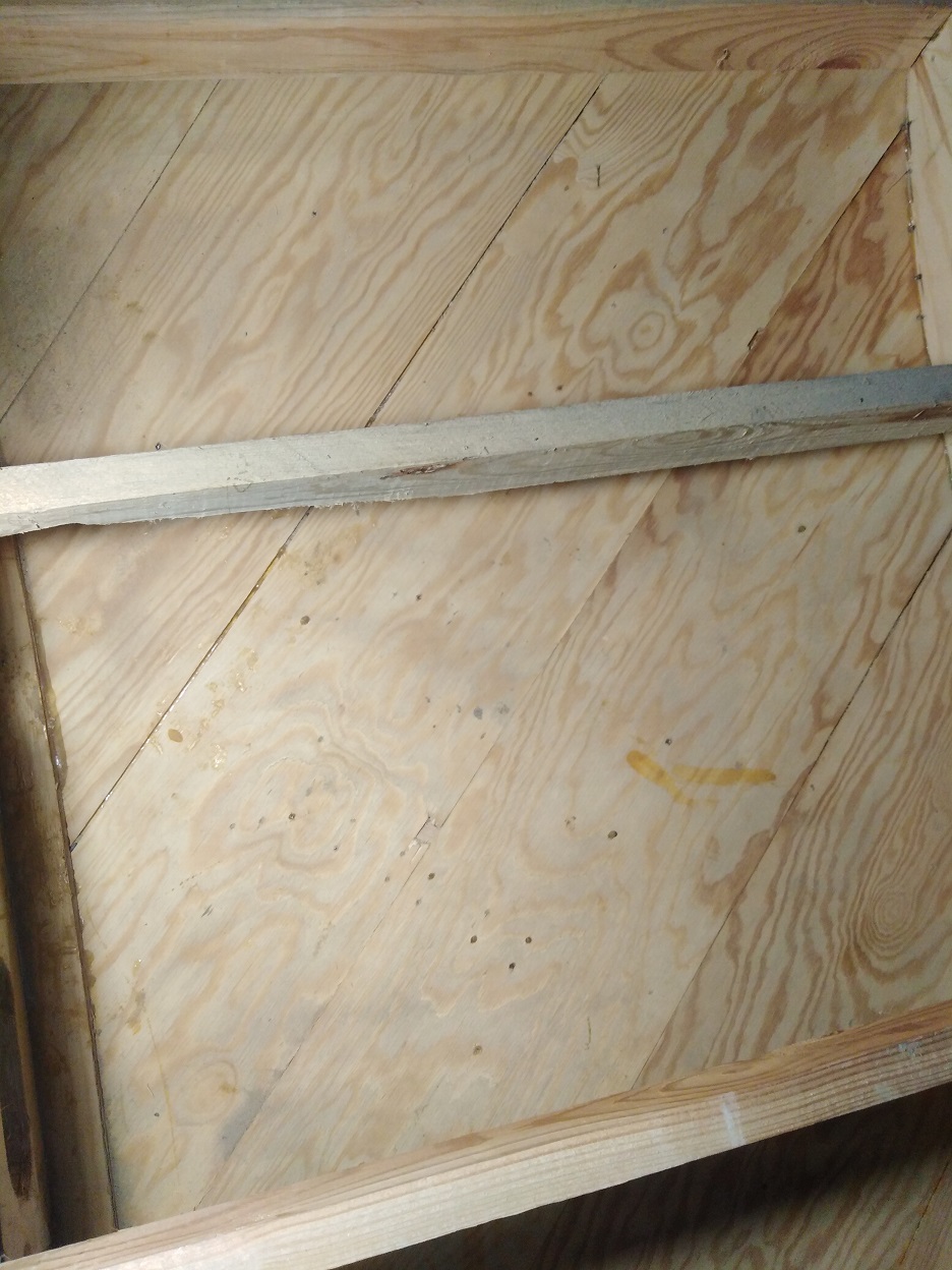

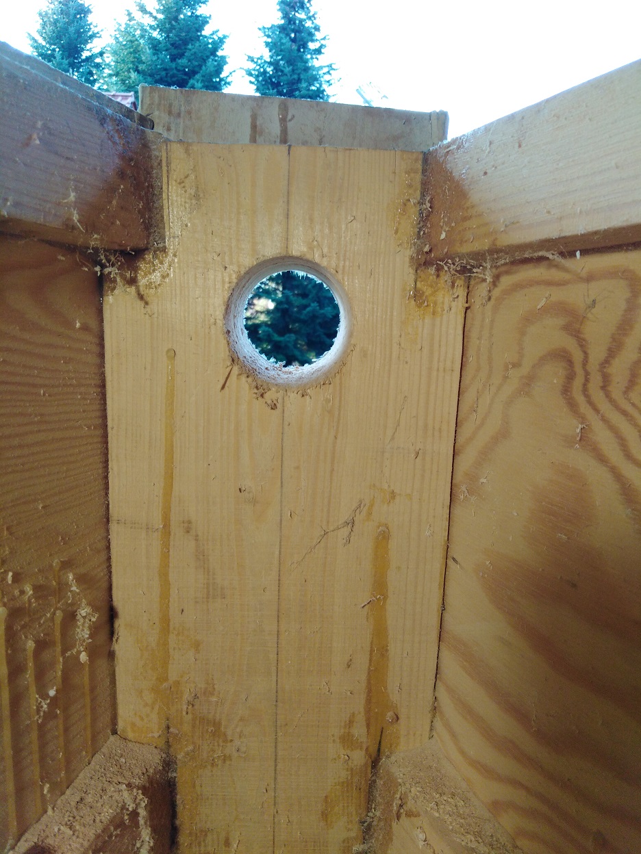

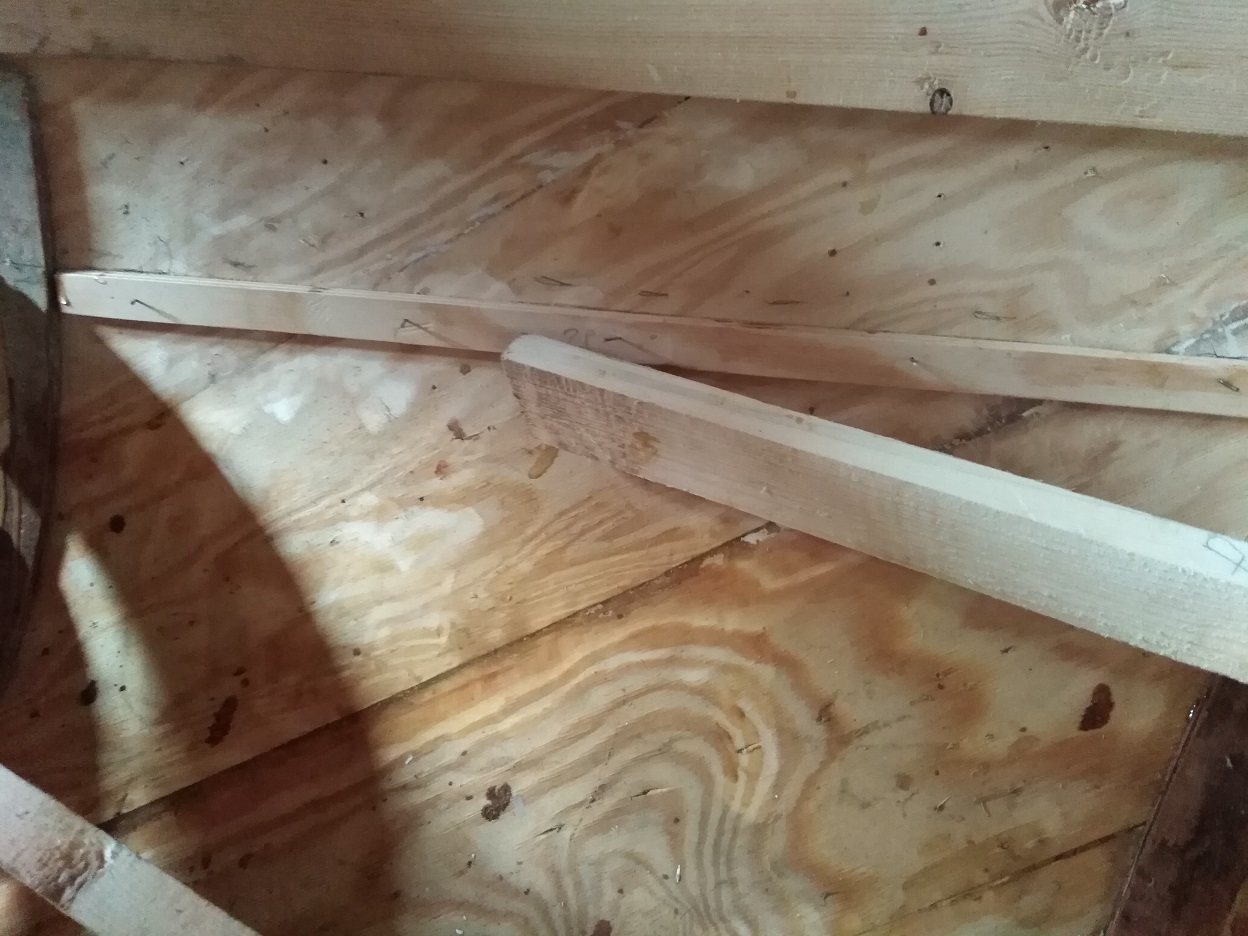

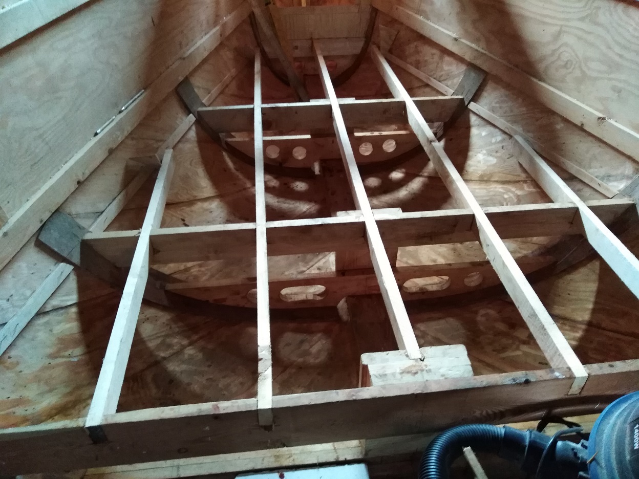

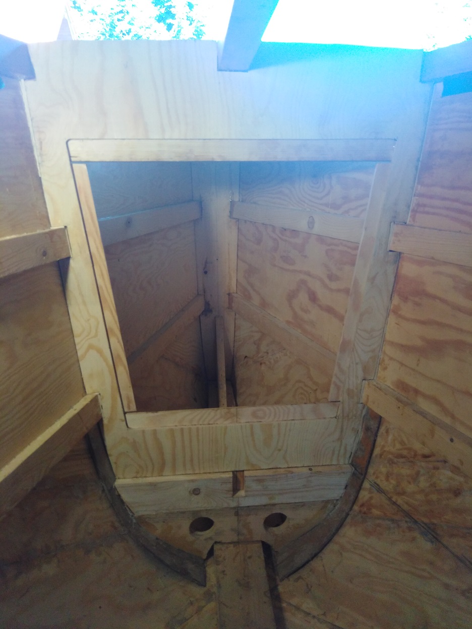

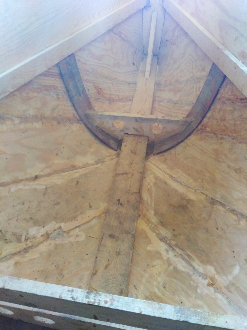

Gródź przednia wycięta, dopasowana i wklejona.
IMG_20230715_100237.jpg [ 250.67 KiB | Przeglądane 6685 razy ]
IMG_20230713_200533.jpg [ 329.05 KiB | Przeglądane 6685 razy ]
IMG_20230713_200623.jpg [ 333.67 KiB | Przeglądane 6685 razy ]

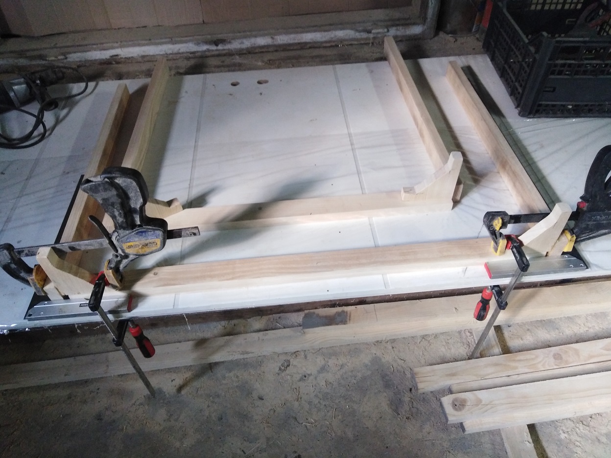

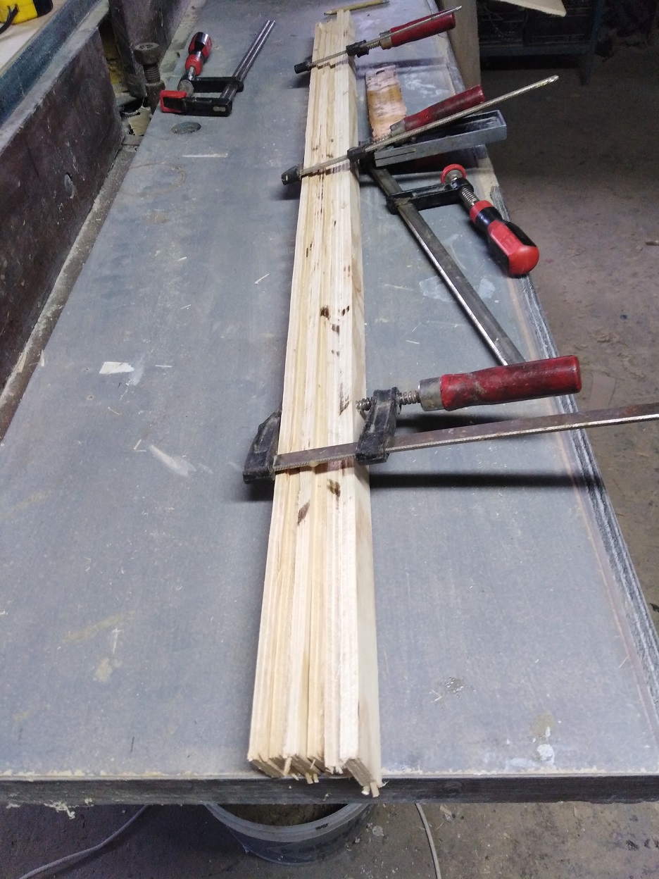

IMG_20230713_181732.jpg [ 282.5 KiB | Przeglądane 6685 razy ]
IMG_20230712_183916.jpg [ 318.17 KiB | Przeglądane 6685 razy ]
Za ten post autor silver_stas otrzymał podziękowanie od: Tomek W
PostNapisane: 23 lip 2023, o 18:41
Posty: 1143
Podziękował : 243

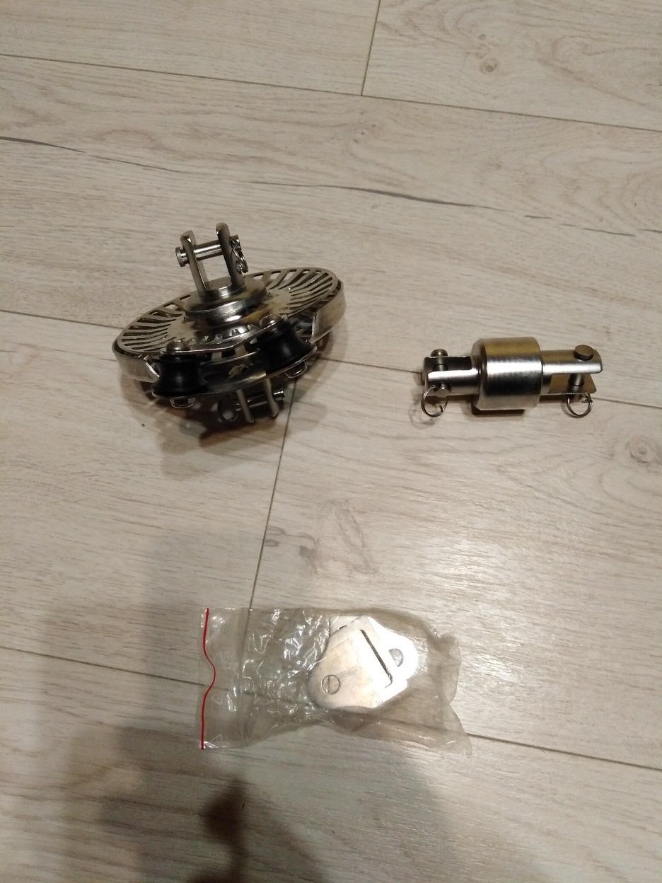

Gródź przednia zaolejowana. Teraz prace z koją dziobową. Wycięcie gniazd, dopasowanie i wklejenie wzdłużników, zaolejowanie dna.

Teraz mam urozmaicone prace, bo: na dziobie zabudowa koi, zewnętrzna część kabiny szpachlowanie szczelin i szlifowanie, a na rufie wklejanie wzmocnień do pawęży. Wracając do koi dziobowej, to konstrukcja nośna zrobiona. Trochę zabawy ze struganiem krawędzi pasków sklejki pod kątem.
IMG_20230718_195047.jpg [ 296.01 KiB | Przeglądane 6302 razy ]

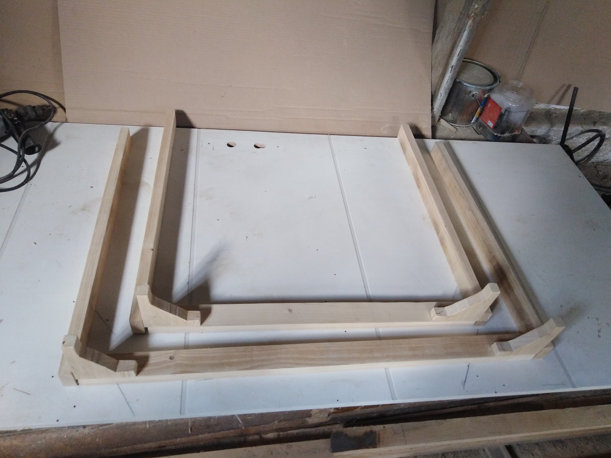

No to przenosimy się do kokpitu. Przed poszyciem sklejką, trzeba zrobić parę rzeczy. Dno zaolejowane, czeka na materiał wypornościowy. Pora na wklejenie wzmocnień pod elementy wyposażenia. Prawdopodobnie będzie stolik pod talię grota, ale nie wykluczam szyny. Dlatego wkleiłem wzmocnienia pod obydwa.
IMG_20230615_180935.jpg [ 364.54 KiB | Przeglądane 6035 razy ]
IMG_20230615_180853.jpg [ 339.73 KiB | Przeglądane 6035 razy ]

Jeszcze wzmocnienia na pawęży. Duży klocek twardego drewna pod ster i wspornik masztu. Odwieczny problem silnik z lewej , czy prawej strony? Wkleiłem wzmocnienia pod pantograf z obu stron, później się będę zastanawiał :rotfl: .
IMG_20230724_105530.jpg [ 410.24 KiB | Przeglądane 5912 razy ]
