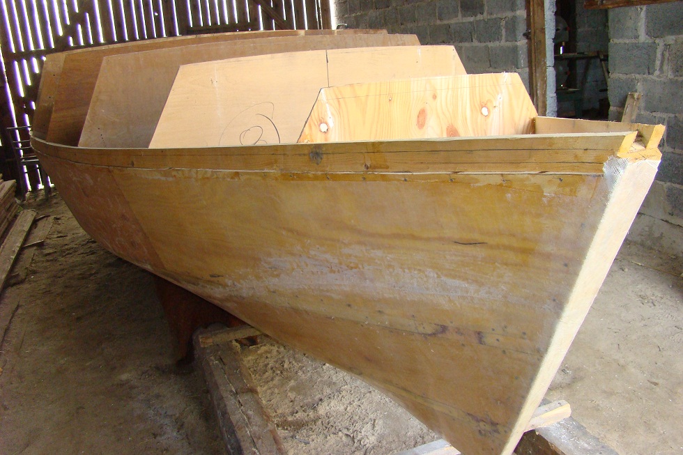

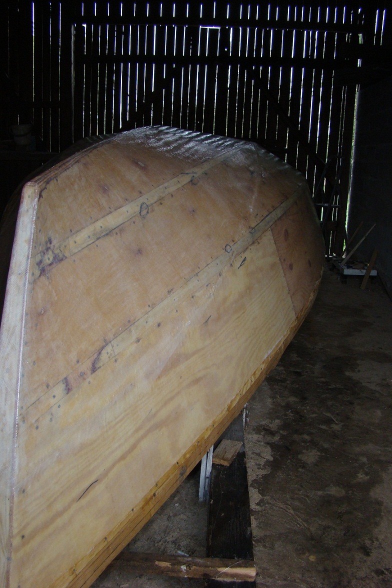

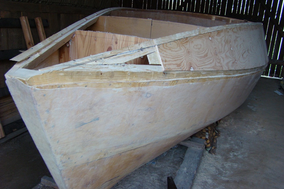

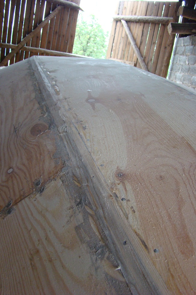

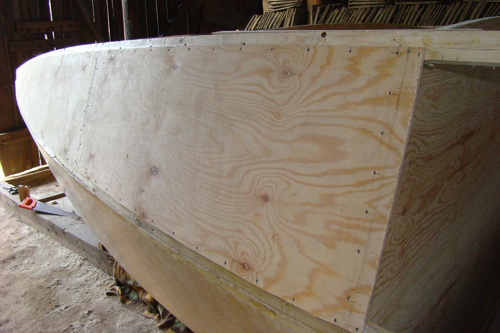

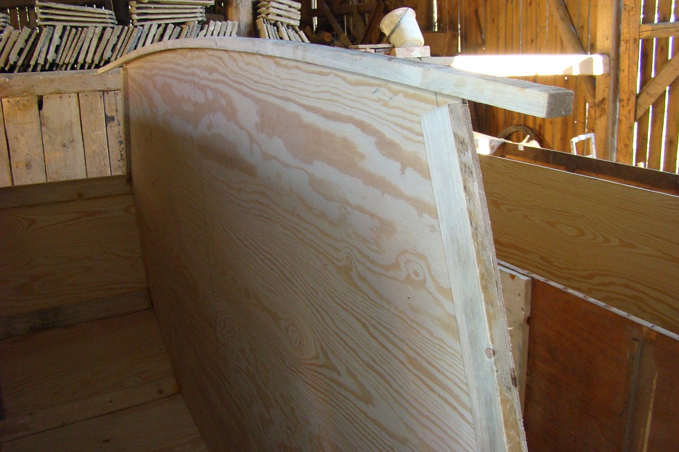

W sobotę udało mi się (prawie) polaminować kadłub . Położyłem 2 z 3 pasów tkaniny. Wczoraj lało i spadła temperatura , więc może dokończę w tę sobotę . Z efektu jestem średnio zadowolony , gładkość powierzchni pozostawia wiele do życzenia .
045.JPG [ 189.21 KiB | Przeglądane 7624 razy ]
043.JPG [ 313.1 KiB | Przeglądane 7624 razy ]
PostNapisane: 8 paź 2012, o 21:38
Albo podłoże trochę żywicy zabrało (gruntowanie się kłania) albo zbyt oszczędnie Kolega żywicę nakładał.

Rzecz w tym , że jeden pas tkaniny położony na zagruntowaną sklejkę , drugi na nie gruntowany . Różnicy nie widać . Żywica rozprowadzona szpachelką i na bielejące miejsca jeszcze raz rozciągnięta żywica . Na koniec żywica rozprowadzona wałkiem . Tkanina pokryta całkowicie żywicą , tylko powierzchnia nie wyszła tak równa jak oczekiwałem . W sumie to pierwsza czynność przy budowie której nie czuję i po prostu mnie wk ......a . Teoretycznie wszystko jest proste , ale w rzeczywistości wychodzą głupoty , które może też wynikają ze sporej powierzchni (ok.20 m2) i robiąc to samemu zaczyna się gonić w piętkę .

Spece od Havla poradzili mi (kiedy się męczyłem pierwszy raz w życiu z laminowaniem mojego kanu), żeby robić to fragmentami, bo położenie jednego kawałka płótna na raz jest dla nowicjusz prawie niemożliwe.
Usłuchałem. Zastosowałem. Pomogło!

To ja tym razem też tak robiłem . Szczególnie niwelowanie białych miejsc gdzie sklejka mocniej wciągnęła żywicę . Chodzi mi głównie o to , że położenie kolejnej warstwy żywicy za pomocą wałka na częściowo żelującą pierwszą warstwę nie dało jak dla mnie wystarczająco gładkiej warstwy . Trzeba będzie trochę szpachlować . Chyba się po prostu trochę uprzedziłem do laminowania , tym bardziej że zachciało mi się jeszcze przy tym eksperymentować :-o .

silver_stas napisał(a):
Z efektu jestem średnio zadowolony, gładkość powierzchni pozostawia wiele do życzenia.
Staszku IMO przesadzasz! Z tych dwóch zdjęć nie wygląda mi to źle. Powiem nawet że bardzo mi się podoba! Poszlifujesz, poszpachlujesz, poszlifujesz... itd. itd. i będzie cudeńko!
Życzę wytrwałości w tym ciężkim dla Ciebie etapie :) (zarówno cierpliwości jak i pogody na zewnątrz). Pozdrawiam - Tomasz W.

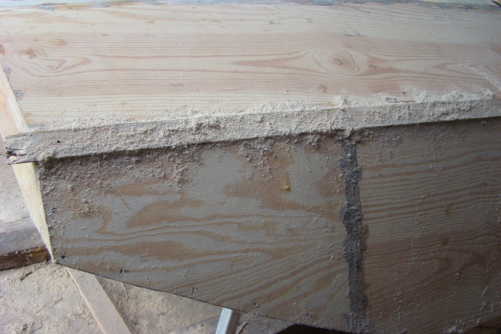

Dzięki za wsparcie , ale w tym "poszlifujesz ,poszpachlujesz , poszlifujesz ...itd " czuję podstęp :D . To tak ogólnie dla poprawy humoru , chciałbym wam pokazać nowych fanów mojej budowy , których poznałem w niedzielę :-o

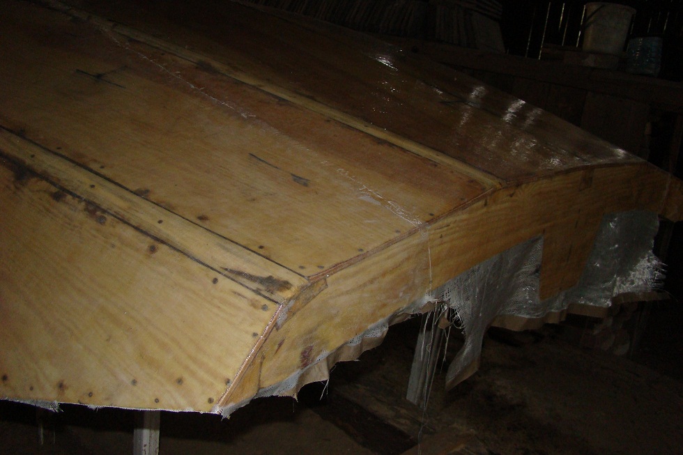

Wreszcie tę część laminowania mam z głowy . Udało się trochę rzutem na taśmę , bo pogoda raczej nie służy. Zacząłem wczoraj po południu i ledwie skończyłem przed zmrokiem , więc zdjęć brak . Na piątek umówiona ekipa do odwrócenia łódki i można kontynuować pracę z kabiną . Wyskoczył mi spory poślizg i tylko od pogody zależy , czy przed zimą zrealizuję założony etap budowy .

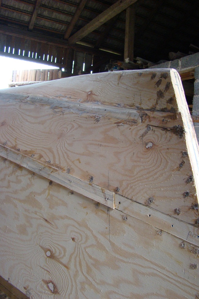

Zanim zacznę kolejny etap budowy jeszcze chciałbym uzupełnić pewne luki w relacji . W tym celu musiałem przeglądnąć własne posty i wyszło że brakuje zdjęć z listwami które " zaokrąglają " kadłub . Okazuje się że niewiele zdjęć zrobiłem w trakcie klejenia listw . Kilka uwag technicznych . Listwy wycinałem o wymiarze 10X40 na obło 1 , oraz 15X40 na obło 2 . Klejenie Epidian 5 +Z1 , natomiast dla uzyskania dobrego ułożenia listew łapałem je wkrętami z nierdzewki fi 3X25 w rozstawie 15 cm . Dało to satysfakcjonujący efekt.

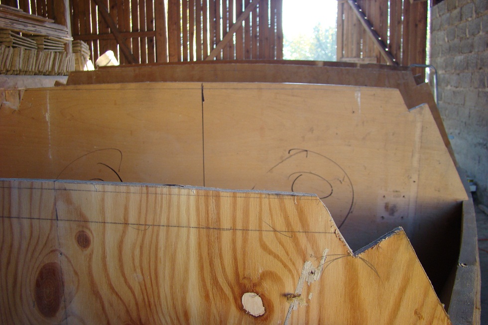

014.JPG [ 279.39 KiB | Przeglądane 6941 razy ]

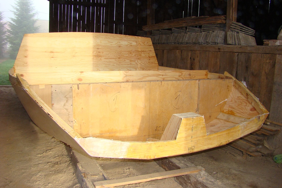

Muszę przyznać że to był piękny moment . Po odwróceniu łódka nabiera właściwych wymiarów . W końcu w pozycji "grzyba" ogląda się rzadko i raczej nie kontempluje się tego widoku , a ja to miałem przez kilka miesięcy :D . Po odwróceniu wydaje się o wiele większa . Można rzec , że powiedzenie " O Boże , jaki on wielki !" nabiera nowego znaczenia :lol: . No to jedziemy ze zdjęciami i muszę jeszcze poprawić wcześniejszy post , bo okazuje się że zdjęcia się nie otwierają , a nikt nie pisał .
DSC09830.JPG [ 229.32 KiB | Przeglądane 6755 razy ]
DSC09827.JPG [ 227.48 KiB | Przeglądane 6755 razy ]
DSC09822.JPG [ 242.29 KiB | Przeglądane 6755 razy ]

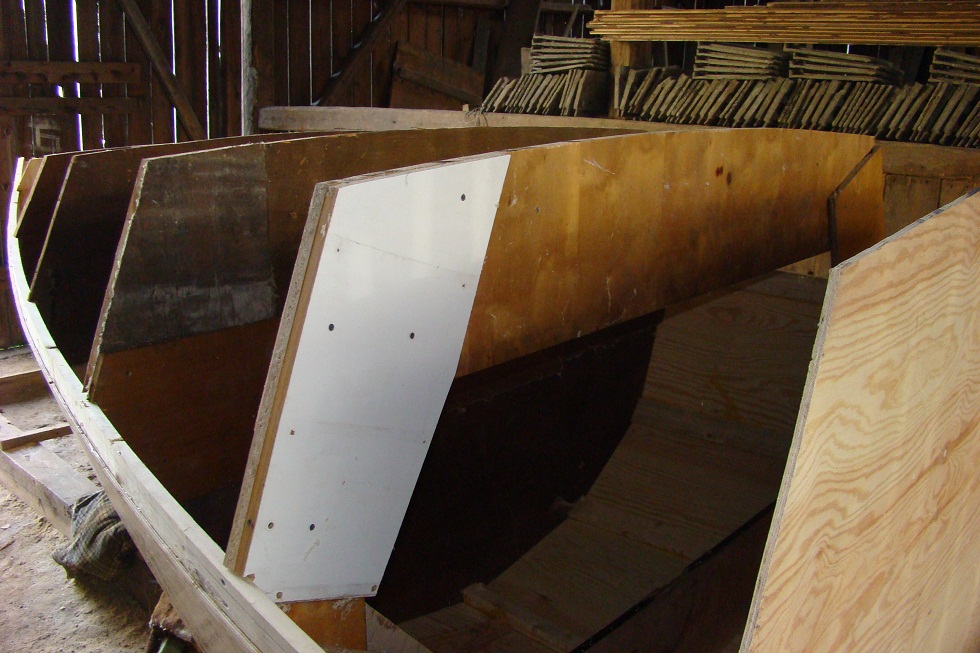

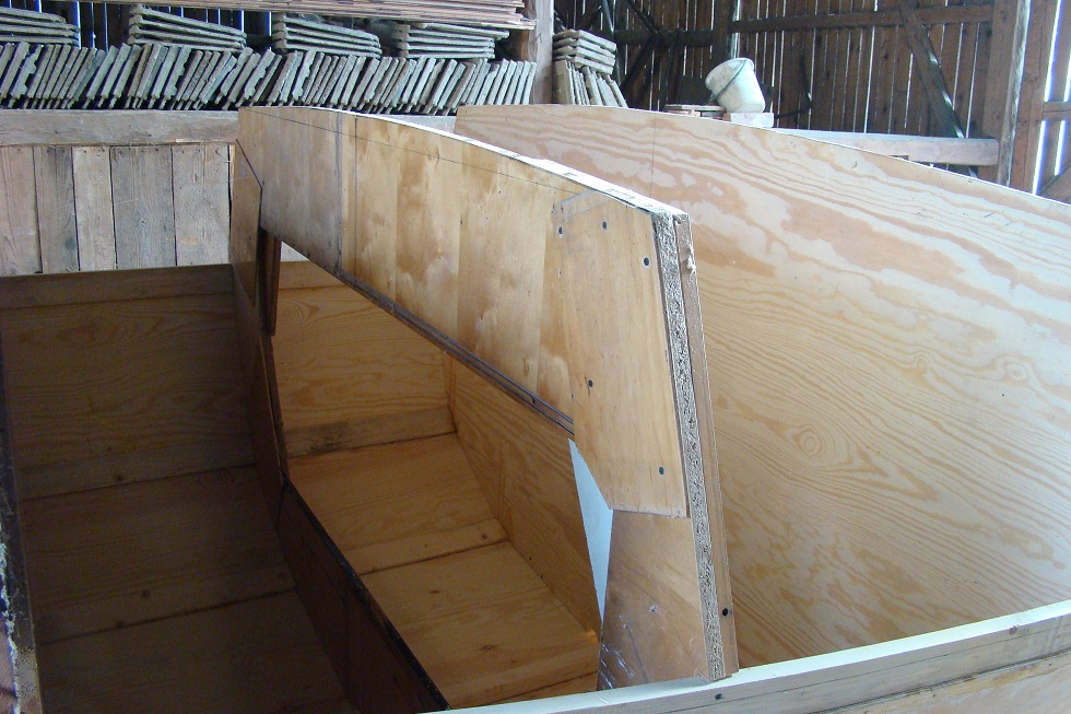

Dzięki . Przez poślizg z laminowaniem zwolniłem do osobowego . Przed zimą planowałem zrobić konstrukcję i poszyć kabinę , aby móc zaprojektować i przygotowywać takielunek . Niestety od tego weekendu spore ochłodzenie , więc i tempo TGV mi nie pomoże :-( . Aha , teraz widzę jeszcze jeden plus zwiększenia łódki . Kabina która miała być tylko awaryjną opcją jest na tyle duża , że mogę zrobić WC i mini kambuz. Jeszcze kilka fotek :

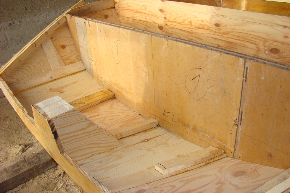

Komentarz: Pawęż i węzłówka
DSC09829.JPG [ 233.93 KiB | Przeglądane 6714 razy ]
Komentarz: Ściana kabiny i wręgi robocze
DSC09826.JPG [ 229.18 KiB | Przeglądane 6714 razy ]
Komentarz: W tej części będzie WC i mini kambuz
DSC09831.JPG [ 248.54 KiB | Przeglądane 6714 razy ]

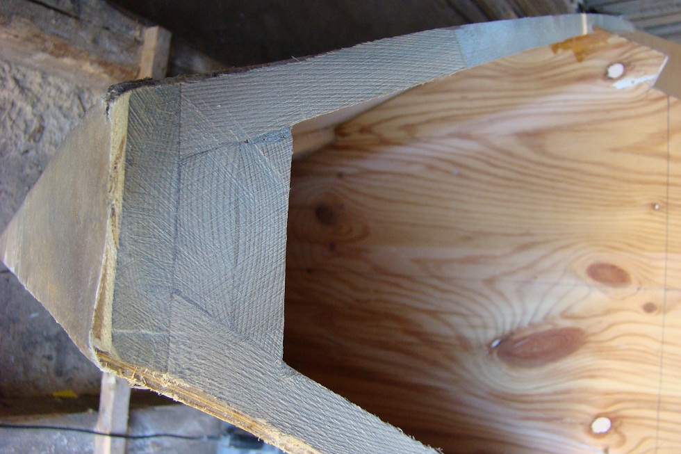

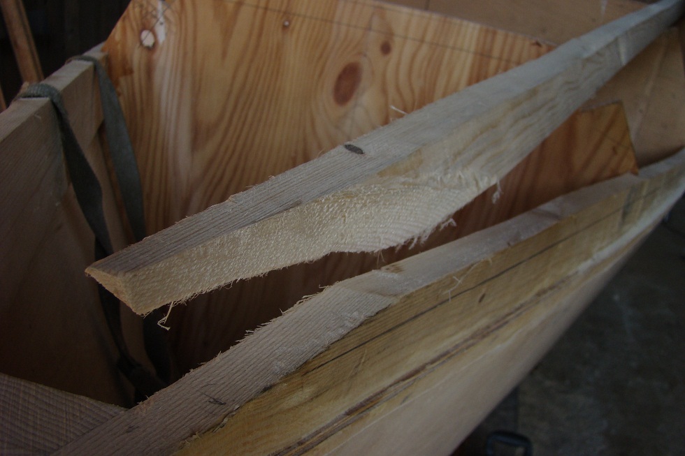

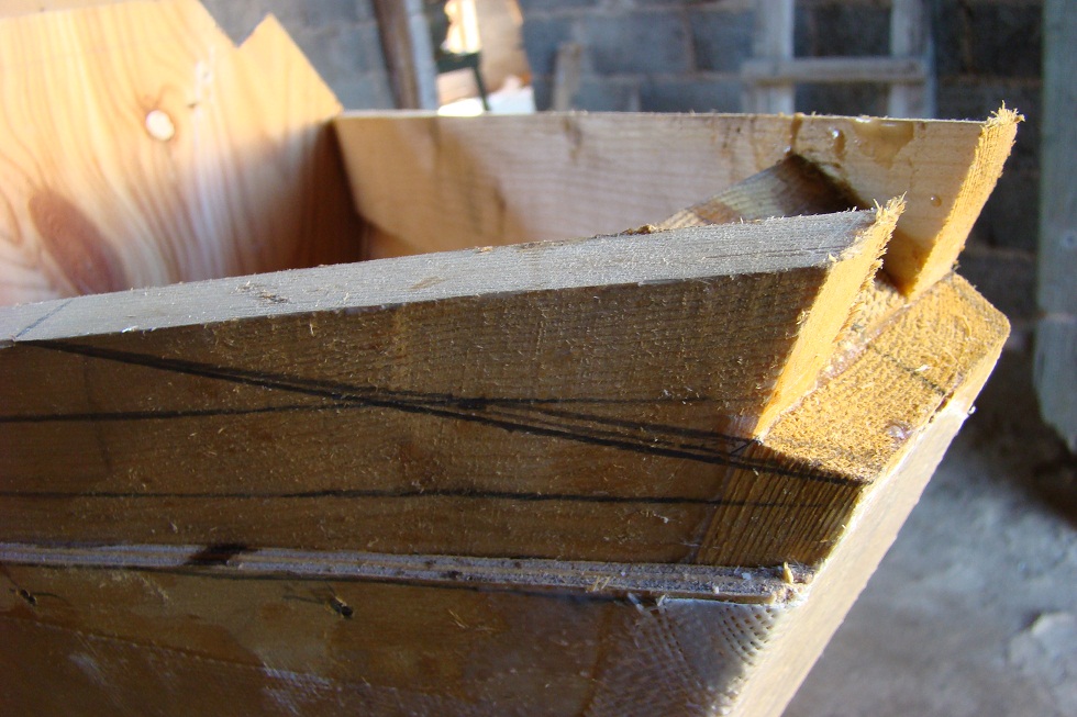

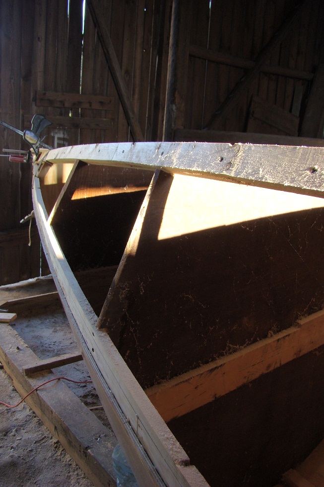

Lukę w relacji uzupełnię później jak nic się nie będzie działo z budową . Wracając do odwracania łódki , to udało się to bez problemu w 4 osoby . Jak widać na zdjęciach heling i wręgi zrobiłem z materiałów z odzysku ,jako nawiedzony ekolog , typowy centuś ( niepotrzebne skreślić :lol: ) . Właśnie heling dzięki swojej masywności (belki z rozbiórki starego domu) dobrze się sprawdza po odwróceniu łódki . Ze środkowej części usunąłem poprzeczki , boki obłożyłem wykładzinami aby kadłub się nie rysował . No i na skrajne poprzeczki zaklinowanie za pomocą jakiś koców itp .Łódka jest w prosty sposób unieruchomiona , można bezpiecznie prowadzić dalsze prace no i oczywiście w razie potrzeby obrócić stępką do góry . Zacząłem budować konstrukcję kabiny . Ponieważ tutaj też chcę zrobić zaokrąglenia zacząłem kombinować jak to w miarę prosto zrobić . Zamiast opisu , na kolejnych zdjęciach pokażę co wymyśliłem .

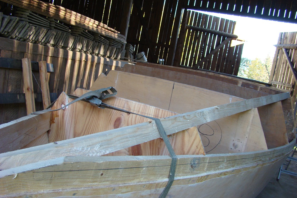

Komentarz: Zukosowane połączenie dziobnicy ze wzdłużnikami
DSC09840.JPG [ 218.08 KiB | Przeglądane 6597 razy ]

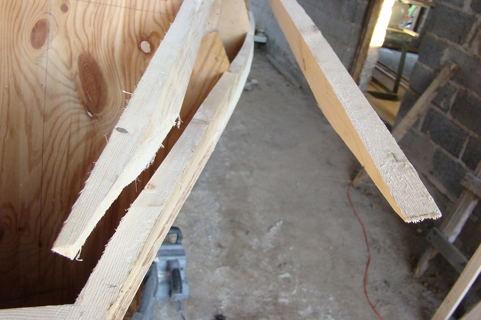

Komentarz: We wręgach wycinamy prostokąt o wymiarach 50X40 na dwie listwy 50X20 każda
DSC09835.JPG [ 202.45 KiB | Przeglądane 6597 razy ]
Komentarz: Ukosowanie wzdłużnika przy dziobnicy
DSC09834.JPG [ 215.5 KiB | Przeglądane 6597 razy ]

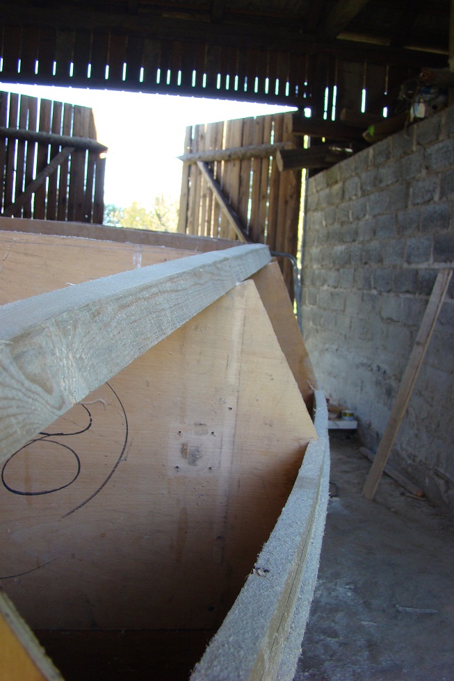

Jedziemy dalej . W wycięcia we wręgach układamy pierwszą listwę o wymiarze 50X20 . Roboczo mocujemy do wręg wkrętami i ukosujemy do łuku kabiny . Tradycyjnie najtrudniej dopasować koniec listwy do wklejenia na dziobnicy .
Komentarz: Dopasowanie listwy przy dziobnicy
DSC09843.JPG [ 160.27 KiB | Przeglądane 6511 razy ]
Komentarz: Ukosowanie do łuku kabiny
DSC09842.JPG [ 191.15 KiB | Przeglądane 6511 razy ]
Komentarz: Ułożenie pierwszej listwy we wręgach
DSC09841.JPG [ 267.81 KiB | Przeglądane 6511 razy ]

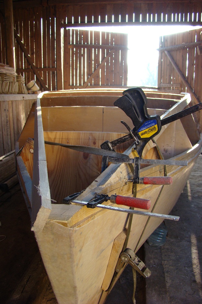

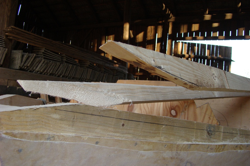

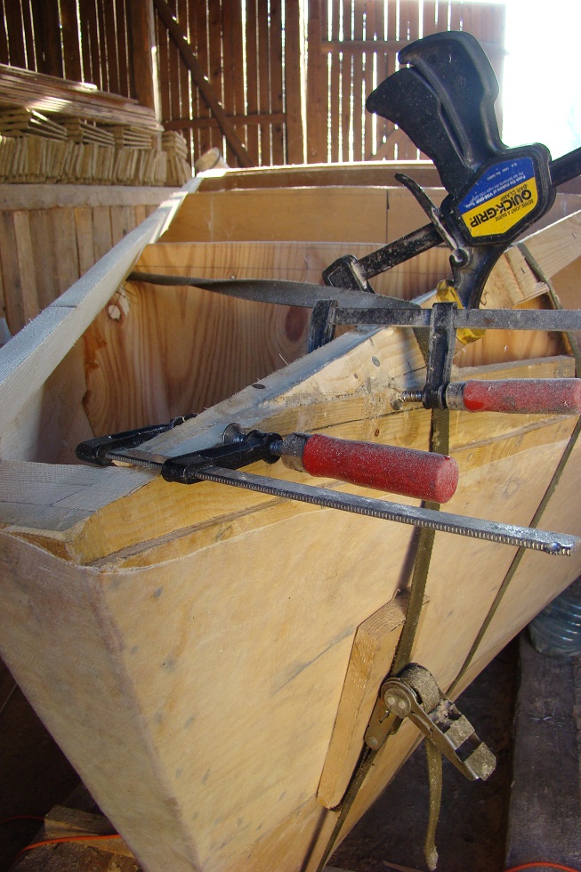

Teraz przykładamy drugą listwę też o wymiarze 50X20 i kształtujemy ją do dziobnicy . Wykręcamy wkręty robocze , sklejamy listwy razem , oraz przyklejamy do wręgi 4, 9 i dziobnicy .
Komentarz: Klejenie na dziobnicy
DSC09846.JPG [ 247.17 KiB | Przeglądane 6418 razy ]
DSC09845.JPG [ 206.88 KiB | Przeglądane 6418 razy ]
Komentarz: Kształtujemy drugą listwę na dziobnicy
DSC09844.JPG [ 209.44 KiB | Przeglądane 6418 razy ]

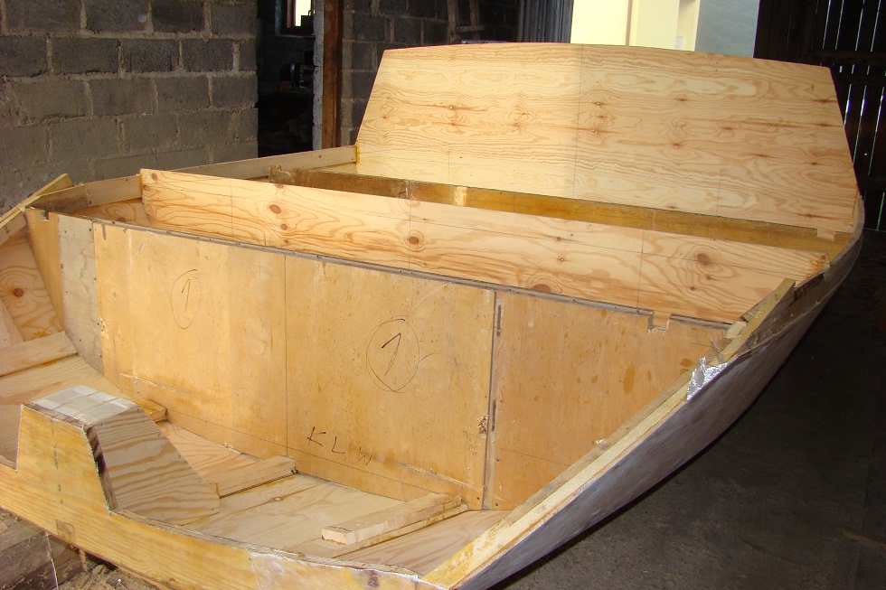

Do ściany kabiny należy przykleić listwy zwiększające jej sztywność i ułatwiające poszycie sklejką . Listwa na łuku 40X20 , a wsporniki 50X20 . Zrobiłem to oczywiście przed przyklejeniem listew na wzdłużnik pokładowy .
Komentarz: Zaczyna być widoczna linia kabiny
DSC09848.JPG [ 206.06 KiB | Przeglądane 6328 razy ]
Komentarz: Jedna strona sklejona pora na drugą
DSC09847.JPG [ 234.88 KiB | Przeglądane 6328 razy ]
Komentarz: Wzmocnienie ściany kabiny
DSC09838.JPG [ 220.09 KiB | Przeglądane 6328 razy ]

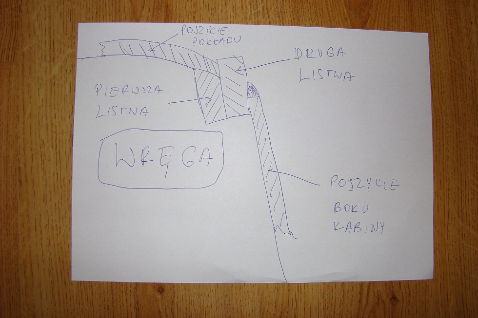

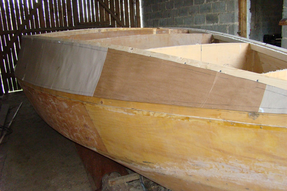

Najpierw rysunek , który powinienem wkleić od razu , aby pokazać o co mi chodzi z tym zaokrągleniem kabiny
DSC09890.JPG [ 178.17 KiB | Przeglądane 6007 razy ]
PostNapisane: 6 lis 2012, o 18:00
Posty: 1149
Podziękował : 244
Otrzymał podziękowań: 449
Jak wspomniałem sporo czasu zajęła mi przyczepa , więc nie poszalałem .
DSC09887.JPG [ 211.97 KiB | Przeglądane 5892 razy ]
DSC09886.JPG [ 225.84 KiB | Przeglądane 5892 razy ]
Komentarz: Widać jak powstaje szablon .Linie odrysowane od wzdłużników + 20 mm na zakładkę
DSC09888.JPG [ 227.55 KiB | Przeglądane 5892 razy ]

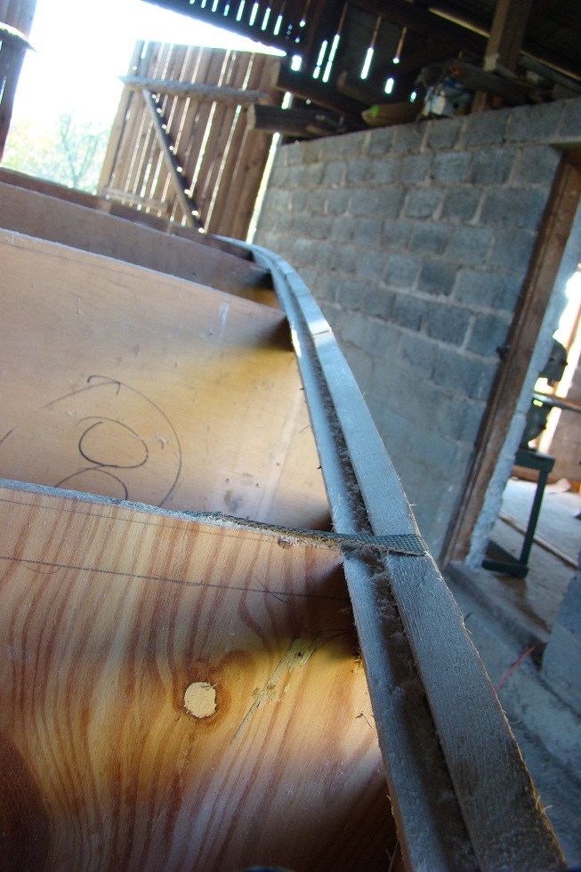

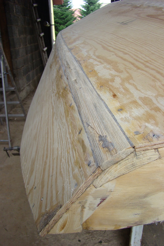

Kończąc temat "zaokrąglenia ostrych krawędzi , zdjęcie chyba najlepiej to obrazujące . Aha i jeszcze w temacie przyczepy . Otóż po konsultacji i dzięki pomocy kuzyna zamiast budować przyczepę od podstaw ,nabyłem dużą używaną przyczepę kempingową . Stosunkowo nieduże przeróbki ramy zmieniają ją w podłodziową .
Komentarz: Przekrój
007.JPG [ 238.33 KiB | Przeglądane 5717 razy ]
