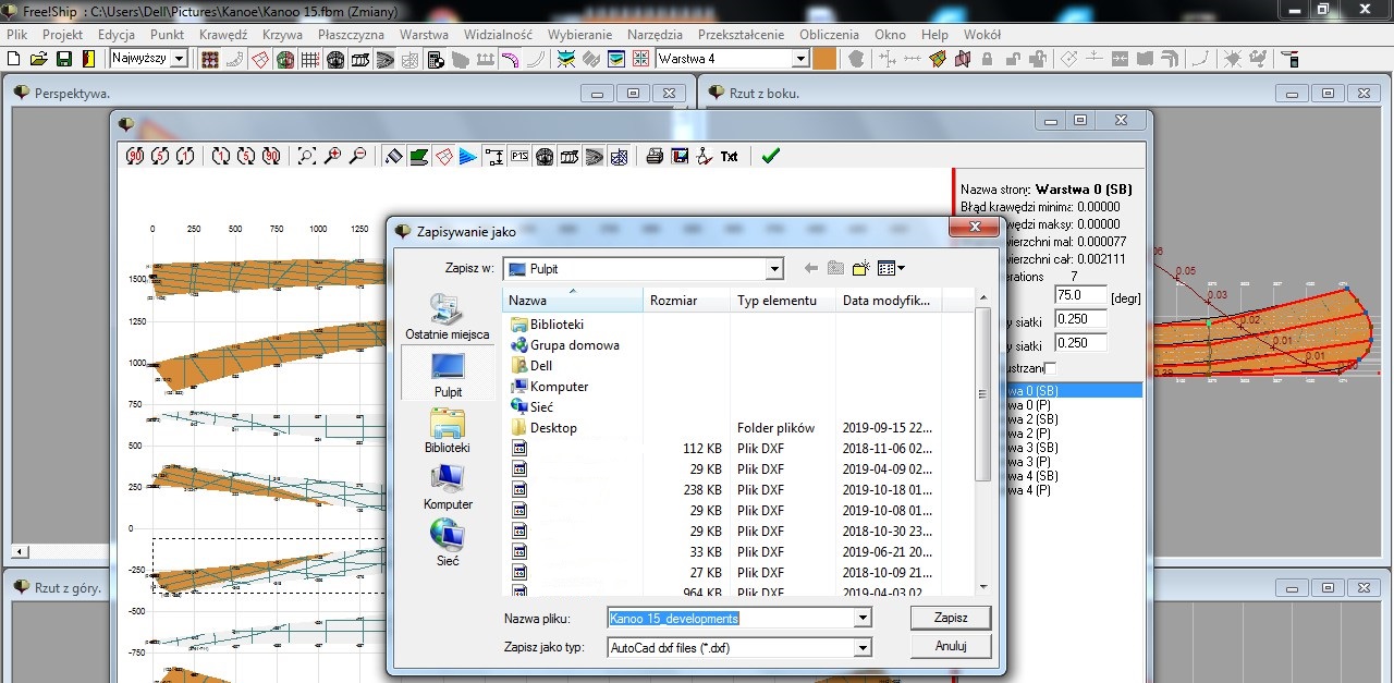

To Ci oferuje FreeShip:
Rozwiń płyty.jpg [ 132.97 KiB | Przeglądane 8140 razy ]
Wyślij widoczne płyty do pliku DXF.jpg [ 210.17 KiB | Przeglądane 8140 razy ]
Zapisz.jpg [ 250.63 KiB | Przeglądane 8140 razy ]
A, to LibreCAD:
LibreCAD.jpg [ 299.38 KiB | Przeglądane 8140 razy ]
PostNapisane: 1 sty 2020, o 21:01
Podziękował : 491
Hmm...
Komentarz: FS 4.5... coś tam
FS4_5.png [ 292.62 KiB | Przeglądane 7957 razy ]
