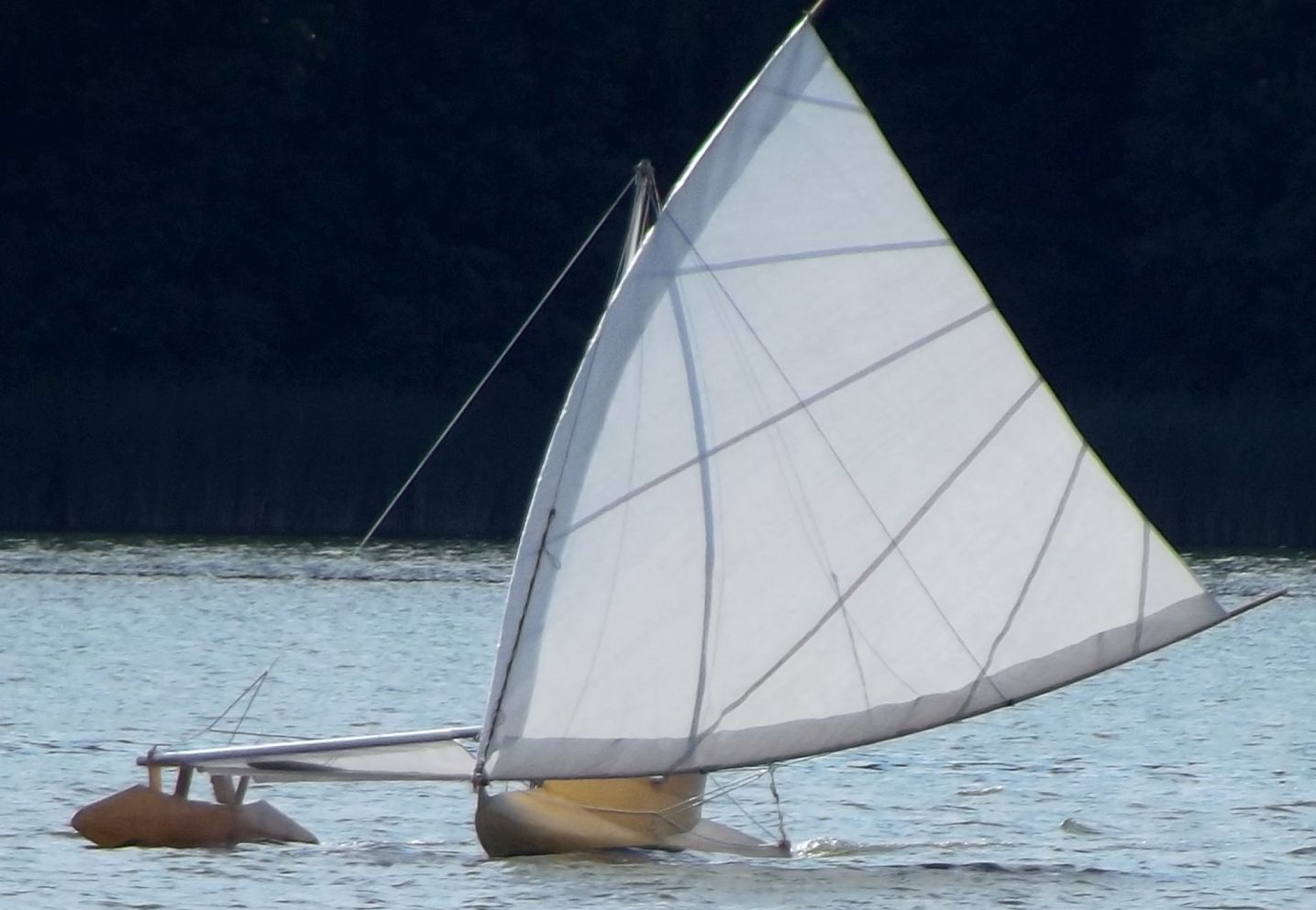

co mi po rozciągliwej plandece na żagle? kiedy to kształtu nie będzi trzymało.
Zależy na jakie żagle. Pewnie windsurfingowe wyjdą zauważalnie gorsze, ale już na przeciętnej łódce wielkiej różnicy nie zauważysz.
Materiał plandekowy zupełnie dobrze nadaje się na żagle, ale nie zawsze i nie na wszystkie. Można go polecić, kiedy
  • Twoja łódka jest niskobudżetowa i żagiel uszyty przez żaglomistrza kosztowałby więcej niż cała reszta (i niż to warte) a materiał plandekowy kosztuje 2zł/m^2, łącznie z resztą materiałów na pewno zmieścisz się w 10zł//m^2 gotowego żagla
  • eksperymentujesz z ożaglowaniem i nie wiesz jeszcze do końca, jaki powinien być żagiel w Twojej łódce
  • używasz ożaglowania, podlegającego niezbyt dużym obciążeniom - np. na żagiel lugrowy plandeka nadaje się doskonale, ale na sztaksel znacznie gorzej
  • nie spodziewasz się bardzo intensywnej eksploatacji swoich żagli
Czasami żagiel z plandeki wychodzi lepiej niż uszyty przez żaglomistrza. Widziałeś proa Zdrufko z żaglem z plandeki. Pięknie leżał, ładnie ciągnął, a rzadko który żaglomistrz potrafi dobrze uszyć "kleszcze kraba". Akurat ten rodzaj żagla idealnie nadaje się do tego materiału, Janusz swoich żagli z plandeki używał przez kilka lat, tambylcy na Pacyfiku i Oceanie Indyjskim też używają i sobie chwalą.
Co do brytów i kroju, to zupełnie ogólnie: tkaniny zazwyczaj są niezbyt rozciągliwe wzdłuż nitek, za to znacznie bardziej w kierunku skośnym. Jeżeli żagiel skroimy byle jak z kawału płótna, to lik wolny wyciągnie się jak stare gacie. Owszem, tkaniny stabilizowane, od dakronu począwszy, ciągną się nieco mniej, ale ogólna zasada pozostaje: trzeba tak ułożyć bryty, żeby kierunek nitek był taki, w jakim żagiel nie powinien się rozciągnąć. Krój radialny, tri-radialny itd.itp. to wariacje na temat tej zasady.
Plandeka z kolei jest dość rozciągliwa w każdą stronę, wiec żagiel podlegający dużym naprężeniom wyjdzie z niej kiepsko. Natomiast mamy znacznie ułatwione krojenie i szycie żagla, tkanina "wybaczy" drobne niedokładności, można uszyć żagiel z jednego płata, dać zaszewkę tu i ówdzie, a dalej się naciągnie.
Jednak i tu lepiej trzymać się zasad. Np. liki wolne powinny być jednak, przynajmniej z grubsza, wzdłuż nitek. Żagiel będzie wtedy lepiej leżał i będzie trwalszy. Wspomniane "kleszcze kraba" mają dwa liki mocowane do drzewc i wklęsły lik wolny. Dzięki wklęsłości nie łopocze - ale jeżeli chcemy utrzymać kierunek nitek tkaniny wzdłuż takiego liku, to musimy zszyć żagiel z kilku brytów, niby-radialnie. O,tak:
radial.jpg [ 169.48 KiB | Przeglądane 3577 razy ]
...ale mnóstwo ludzi robiło swoje żagle bez takich ceregieli i też działały.
Że nie będą to żagle regatowe? No nie będą. I co z tego? Woda wygląda spod takiego żagla dokładnie tak samo jak spod regatowego :)

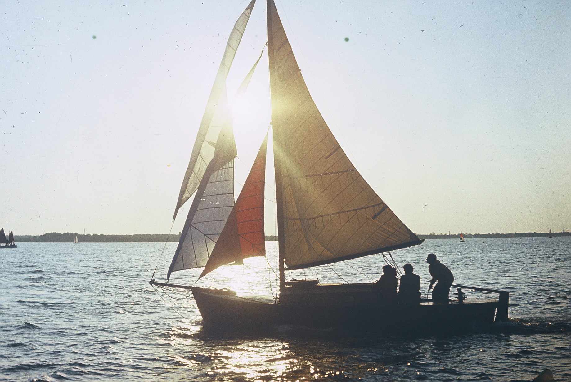

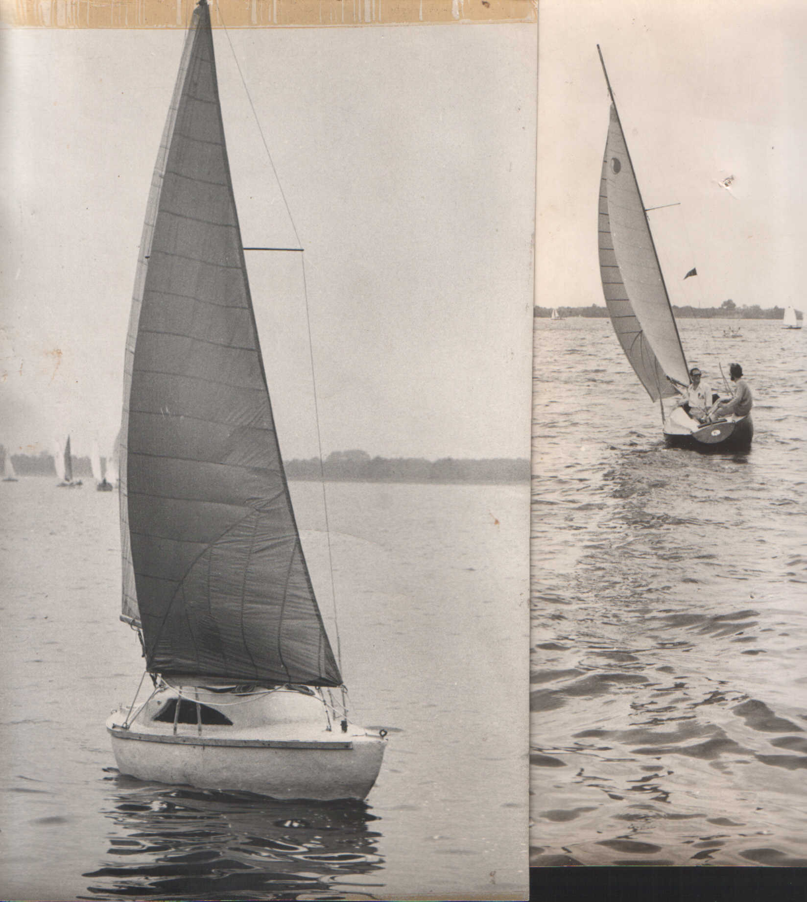

W latach 70 tych to ja (nie chwaląc się) wymyśliłem kolorowe żagle do Maków z Foto-Pam.
A na Betotronie była niebieska cieniutka sztuczna genua używana potem wiele lat jako fok na Mamucie - nawet gdy ją szczur całą posiekał. Kliwer też był z czegoś miękkiego. Pominę spinaker ze sportowego spadochronu, bo tam może się rozciągać wszystko. ;)
Wszystkie te żagle istnieją do dziś (w szafie) na odpowiednio duży (i stary) jacht w moich rękach.
Aha: grot też był z "plandeki" namiotowej (bawełnianej).
Dlatego wszystko to mogło być kolorowe, w czasach gdy żagle były zwykle białawo majtkowe.
