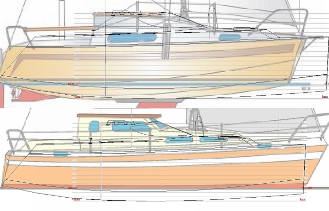

No właśnie - chciałem Twojego Catza dać Przemkowi, jako przykład (jak powinno wyglądać mazurskie koromysło dla średnio wygodnickiej żony), ale nie wiedziałem czy się nada do stania w krzakach... :wink: :lol:
No i wiedziałem, że nie masz wysokości stania w kabinie, ani kina domowego (za wyjątkiem kota - zdrowego też)...

No i ponawiam pytanie, jak powinna wyglądać łodka na mazury.

Wiem... :( i to mnie właśnie martwi, że projektant, projektując dla siebie, projektuje to samo, co chcą wszyscy, tylko z innego materiału, a nie próbuje zrobić czegoś, co będzie się pozytywnie wyróżniało indywidualnością na tle sztampowych mydelniczek i koromyseł z czarterowni. :(
A jeśli chodzi o wspomnianą rufę catzowego Catza, to było "ino tylko" dworowanie sobie i żarty - to tak gwoli wyjaśnienia tym, którzy myślą co innego.

A teraz na poważnie - tak, przedkładam to wszystko, z czego się nabijasz, nad cieplutkie stadełko na mazurskim koromyśle! :-P :evil:

Przemek zadał pytanie, na które odpowiedział rynek projektowy i czarterowy, czyli właśnie: siedmiometrowe full wypas hotelowce z wyszynkiem...
Ale ja mu dam inne przykłady mazurskiej jednostki dla małżeństwa z dzieckiem i wszystkie będą z naszego podwórka:
dla mniej wymagających (LOA 5-5,99 m) - Ciupek, Miś, Nord, MX...
dla bardziej wymagających (LOA 6-7 m) - Zew, Zośka, Beryl, Wigry, Giga...
Dla użytkowników ponadgabarytowych, jachty przekraczające nieco pojęcie "klasycznych proporcji":
w grupie tych krótszych - Plus
w grupie dłuższych - Petrel

przemek napisał(a):
Nasuwa mi się za to inne pytanie, jak powinna wyglądać turystyczna łódka do zbudowania ze sklejki, w której mógł bym spędzić dwu tygodniowy urlop na Mazurach, wraz ze średnio wygodnicką żoną i kilkuletnią córką, nie obijając przy tym bottom i z możliwością stawanie na dziko w zaroślach.
Nie mam na razie wyrobionego zdania o Twojej łódce - takiego kadłuba na pewno bym nie narysował, ale to w końcu Twój kadłub, nie mój. Nie podobają mi się okolice tej podwyższonej budki - ciężko podejść, żeby chociaż grota zarefować.
Jaka powinna być dla mnie łódka mazurska?
Hm, na 3 osoby może być znacznie mniejsza, ale z drugiej strony miło się pływa ze znajomymi - a to już 4-6 osób i mile widziane dwie podwójne koje.
Dalej: na takim np. Jezioraku kabina WC jest zupełnie zbędna, bo stoi się albo w porcie, albo w lesie. Na Wielkich już może być bardzo potrzebna.
Wysokość stania to zupełny zbytek, mamy jej wystarczająco dużo w kokpicie i na brzegu :), ale wysokość swobodnego wkładania spodni przyda się (dla Kamili i Julki to już będzie wysokość stania :D)
Ważną a niedocenianą rzeczą we wnętrzu jest odpowiednia ilość szafek i schowków - na czyste ciuchy, brudne ciuchy, jedzenie, sprzęty kuchenne, chleb, jajka, warzywa i rozmaite przydasie... łódka, w której można to wszystko logicznie upchnąć, jest w środku dużo przyjemniejsza w użytkowaniu od takiej, w której mamy ciągły bałagan i przepakowywanie.
Druga ważna sprawa to kambuz - jestem zaprzysięgłym zwolennikiem kuchenek na kardanie, a poza tym lubię mieć gdzie usiąść podczas przygotowywania posiłku. Kambuzy, w których kuk musi stać przygarbiony, z tyłkiem w zejściówce, trzymając się jeno chochli, projektował jakiś sadysta...
Małe zanurzenie, to konieczne dla realizacji istoty turystyki mazurskiej. Z drugiej strony, kawał żelastwa pod dnem (może być płaski) jest nie do pogardzenia, bo nie musisz się wtedy martwić, czy przycierasz przy brzegu tylko o muł czy może o żwirek. Zanurzenie z opuszczonym mieczem też nie powinno być za duże - przy 1m można robić zwroty tuż przy trzcinach, co jest wygodne. Bardzo miłą cechą jest bliskość wody - żeby dało się łatwo zaczerpnąć wiaderkiem w czasie mycia pokładu, sięgnąć wiosłem (choćby i pychowym) czy bosakiem itp. Nie wystarczy w tym celu otwarta rufa, musi być po prostu niezbyt wysoka wolna burta.
Szerokość też lepiej żeby nie była za duża, tzn. nie przekraczała drogowej 2.5m - bo łatwiej wtedy przewieźć łódkę na inny akwen.
Łódka nie może być za ciężka - powinna mieć na tyle małą inercję, żeby mogła swobodnie manewrować w porcie i dać się w razie czego zatrzymać nogą, a rozpędzić wiosłem. Tona masy własnej to maksimum. Niemożliwe? - a stare Maki 707 ważyły połowę tego...
Jeżeli chodzi o właściwości żeglugowe to... właściwie wymagania są nie takie duże. Nie musi być bardzo szybka, bo i tak zdążymy dopłynąć wszędzie gdzie chcemy. Oczywiście, miło jak kogoś wyregacimy, ale to jest chyba na ostatnim miejscu. Natomiast powinna chodzić ostro na wiatr, zarówno słaby jak i silny - bo nie ma nic bardziej denerwującego od żeglugi poprzecznej. To jednak - znowu - oznacza, że nie może mieć za dużo powierzchni części nadwodnej.
Powinna swobodnie żeglować przy wietrze do, powiedzmy, 5B i krótkiej półmetrowej fali - i to wszystko w kwestii dzielności morskiej. Przy silniejszym wietrze wystarczy, że nie utraci sterowności, nie rozleci się i pozwoli zwiać w trzciny.
Powinna być niezatapialna - bo shit happens, a mamy na niej w końcu cały dobytek. Co do stateczności końcowej - hm, w razie czego i tak niewiele pomoże, ale lepiej, żeby w pozycji z żaglami przyklejonymi do wody nie zrobiła grzyba.
Stabilność kursowa raczej nie jest konieczna, za to zwrotność zawsze mile widziana.
Gadżety i instalacje - dla mnie akurat mogą nie istnieć. Poważnie, nie odczuwam żadnej potrzeby posiadania na łajbie elektryczności, wody w kranie i czego tam jeszcze. Roler foka doceniam. Lazy jacka już mniej...
A w ogóle to jestem otwarty na osprzęty wielomasztowe, kadłuby typu punt, centralne kokpity i inne ekstrawagancje. Trzeba tylko przewidzieć jakiś patent do kładzenia masztu, akurat na Mazurach to jest potrzebne.
Na pokładzie powinno dać się wygodnie przejść na dziób, wygodnie obsłużyć żagle, wygodnie zejść na ląd. Przy czym "wygodnie obsłużyć żagle" nie musi oznaczać prowadzenia fałów do kokpitu, bo nie oszukujmy się - nader często i tak trzeba coś zrobić przy maszcie.
W kokpicie powinna zmieścić się cała załoga - ale nie musi mieścić się tam stoliczek, bardziej cenna jest możliwość zaparcia nóg w przechyle o przeciwległą ściankę.
No i na koniec: łódka musi być drewniana. Żeby wnętrze było miłe i nie śmierdziało styrenem :)
Obecnie jedynie słuszne rozwiązanie wnętrza jachtu wygląda tak: podwójna koja dziobowa, mesa, kambuz, kabina WC, podwójna koja pod trójpoziomowym kokpitem.
Ta ostatnia jest na wysokości mniej więcej linii wodnej. Nad nią 50cm i dno kokpitu. Dalej 40cm i ławki. Dalej 30cm i pokład... razem 120cm wolnej burty. I mamy koromysło straszliwe - tylko dlatego, że obowiązkowy jest trójpoziomowy kokpit, nawet w łódce zupełnie turystycznej. W praktyce obniża się każde piętro o 5cm, zmniejszając wygodę...
Kokpity są obowiązkowo szerokie, czasem tylko z przetłoczeniem przez środek - ale głębszy przechył i tak grozi wybiciem zębów o przeciwległą ściankę.
Na pokładzie na ogół są dość szerokie półpokłady i wąska budka nad powierzchnią komunikacyjną - w wyniku czego wewnątrz krawędź półpokładu wypada często na wysokości potylicy siedzącego w mesie żeglarza. Nikt już nie pamięta, że można chodzić po dachu pokładówki, nikt też nie zauważa, że buda nie powinna zasłaniać widoczności z kokpitu.
We wnętrzu znajdują się zazwyczaj jakieś nieduże schowki pod kojami i pojedyncze jaskółki na burtach - i to wszystko. Gdzie tam upchnąć wszystko, co potrzebne do spędzenia wakacji? Za to jest wielki stół, który trzeba omijać, i wielki kambuz, z obowiązkowym zlewem i wodą w kranie (po co właściwie?), za to z kuchenką montowaną na sztywno i bez możliwości siedzenia przy garach - a i stoi się na ogół niewygodnie. Wreszcie koja dziobowa, dla zaoszczędzenia miejsca, jest zazwyczaj tak głęboko wsunięta w dziób, że na nogi brak miejsca i dla jednej osoby. A druga? - no chyba że jest drobną Tajką :wink:
Ponieważ wolna burta nie schodzi poniżej metra, konieczne są różnego rodzaju drabinki, platforemki i inne ułatwienia w komunikacji z lądem, a manewry możliwe tylko na silniku (ster strumieniowy mile widziany). Waży toto wszystko 3 tony co najmniej, z czego tona to balast, mający zapewnić niewywracalność. Niewywracalność okazuje się dość iluzoryczna, ale balast zostaje - wewnętrzny, oczywiście, żeby nie powiększać zanurzenia.
Wielka szerokość linii wodnej, zapewniająca więcej miejsca w środku i większą stateczność początkową, na tyle zwiększa powierzchnię zmoczoną, że do poruszania przy słabym wietrze (a i to nie za szybko) potrzeba ze 40m^2 żagla. Przy 4B już trzeba sztormować, bo w przechyłach ster wyłazi z wody.
Instalacja elektryczna jest obowiązkowa, rolfok obowiązkowy, fały w kokpicie obowiązkowe, nie wiem co jeszcze jest teraz obowiązkowe, nie śledzę na bieżąco...
No i na koniec: łódka musi być obowiązkowo laminatowa, bo drewno to obciach.
Tak więc, jak widzisz, masz tu dwie zupełnie odmienne koncepcje jachtu mazurskiego. Wybieraj :)
Bardzo sensowny argument.
myszek napisał(a):
Jaka powinna być dla mnie łódka mazurska? ......
Taki post, to ąż mił się czyta.
No to jeszcze jedno pytanie. Jak to jest z definicją koromysłości. Ponieważ to co narysowałem koromysłem niewątpliwie jest, postanowiłem to coś porównać do łodek o podobnych założeniach. U Mariana, który koromysłem z pewnością by się nie z kalał, nic podobnego nie znalazłem. Bardzo podobne w założeniach łódki narysował Wojtek Kasprzak. Ciekawie wychodzi porównanie.
Pół metra krótszy S 650 w wersji podwyższonej, ma niemal identyczną wolną burtę, dach kabiny może 3-4cm niżej, Jedynie falochron w kokpicie u mnie jest wyższy. Plan zagospodarowania wnętrze niemal identyczny.
Pół metra dłuższy "Mój jacht" (nie mój tylko Wojtka), Przebija mnie wszystkimi wymiarami.
Dodam że żadnej Wojtkowej konstrukcji nie ośmielił bym się nazwać koromysłem.
Załączam rysunek, tyle że nie wiem na ile czytelny.
Przemek
- wszak Przemek projektował przez 3 dni łódkę dla siebie!!! A że wyszło mu mazurskie koromysło, to właśnie mnie martwi, ale to już nie moja wina... :(
Poprawka. Nigdzie nie napisałem że łódka ma być dla mnie, ani dla kogokolwiek, no i właśnie miała być mazurska.
Przemek
porównanie.jpg [ 169.89 KiB | Przeglądane 8862 razy ]
Ostatnio edytowano 1 lis 2010, o 21:31 przez Olek, łącznie edytowano 1 raz
poprawione cytowanie

Filozoficznie, smutno, ale nie mylę - wszak Przemek projektował przez 3 dni łódkę dla siebie!!! A że wyszło mu mazurskie koromysło, to właśnie mnie martwi, ale to już nie moja wina... :(
Wiec nadal na smutnej i filozoficznej nucie: kazdy ma prawo mazurskie koromysła lubic, o innych nie wiedziec i olewac serdecznie tych, ktorzy z takich powodow pochlastac sie maja zamiar. :wink:
Doceniam jednak wysilek i pracuje tu, w miare mozliwosci i motywacji, w tym samym kierunku. :D

Przemku,
Z całym szacunkiem, ale żadnej ścisłej definicji koromysłowatości nie ma i nikt Ci jej nie poda. To raczej slangowy greps niż ścisłe określenie tego, czego nie lubimy w jachtach.
Powiem Ci jeszcze jedno:
Jedni definiują architekturę, jako sztukę organizacji przestrzeni, a inni, jako sztukę proporcji. Obie definicje są słuszne i obie niepełne, bo architektura jest i jednym i drugim - jednocześnie. Nie wystarczy porównać dwóch parametrów, czy nałożyć obrazek jeden na drugi - po prostu pewnych rzeczy czysto racjonalnie i ściśle zdefiniować się nie da. Moim zdaniem pierwsza porównywana łódka jest jednak nieproporcjonalna, a druga proporcjonalna. Przy tej drugiej, Twoja propozycja wypada słabiej.
