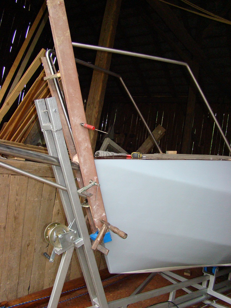

Dopasowywanie elementów kosza przedniego .

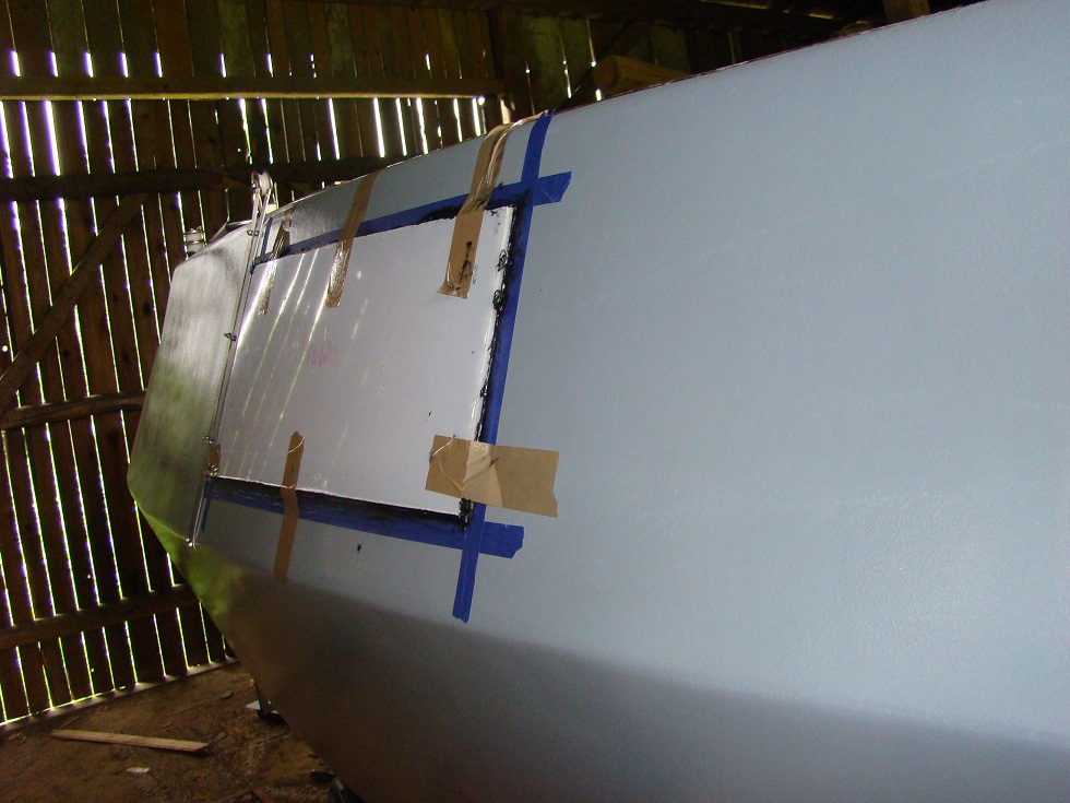

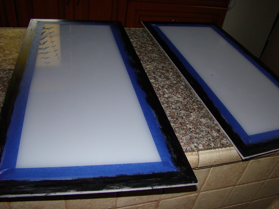

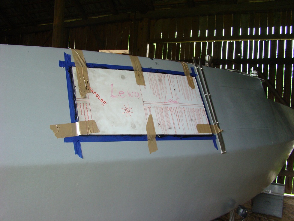

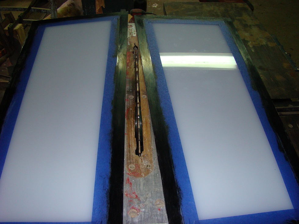

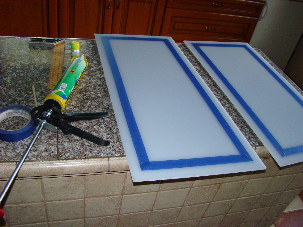

2 szyby już wklejone . Do tego klejenia przymierzałem się od dłuższego czasu , bo nie miałem o tym bladego pojęcia . Na szczęście okazało się to bajecznie proste .
DSC03672.JPG [ 228.22 KiB | Przeglądane 4947 razy ]
DSC03670.JPG [ 202.79 KiB | Przeglądane 4947 razy ]

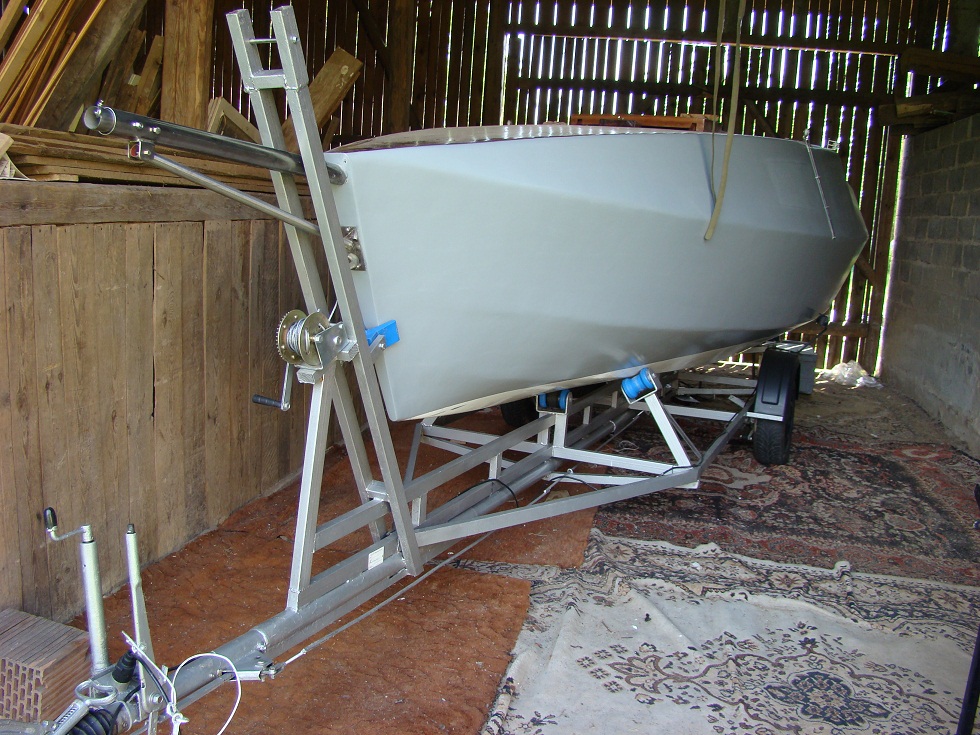

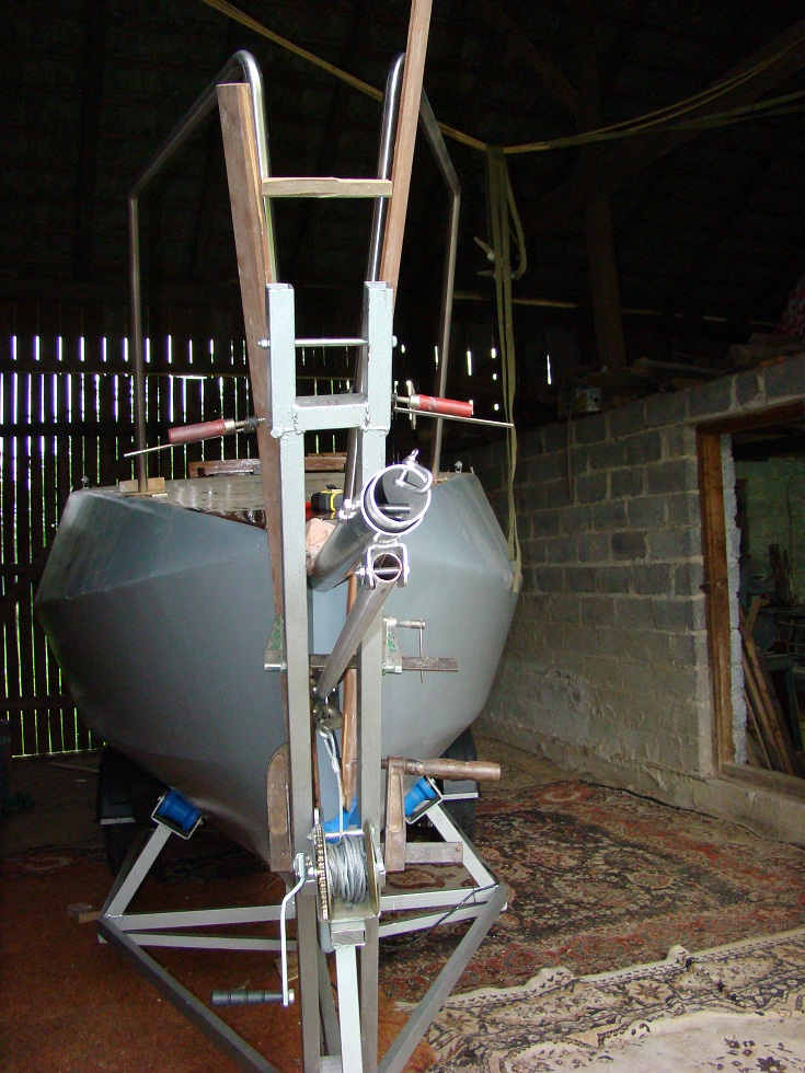

Tadziu , przyczepę masz gotową , to podrzucisz mi jeden pływak do roboty :lol: , U mnie zaczyna być nerwowo , bo za tydzień chciałbym popływać , a jestem w lesie . Wycięte otwory pod kolejne szyby . Najbardziej blokuje mnie spawanie , które mam nadzieję będzie zrobione w sobotę , no i jeszcze genaker . Ciekawe , co zostanie mi do zrobienia w dniu wyjazdu :rotfl:

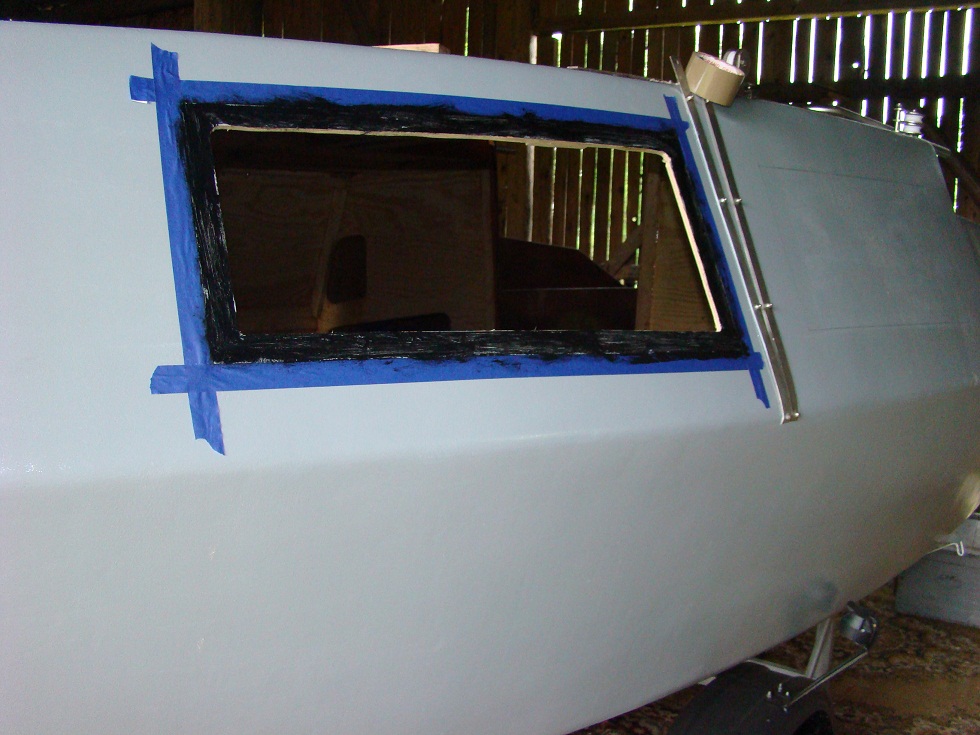

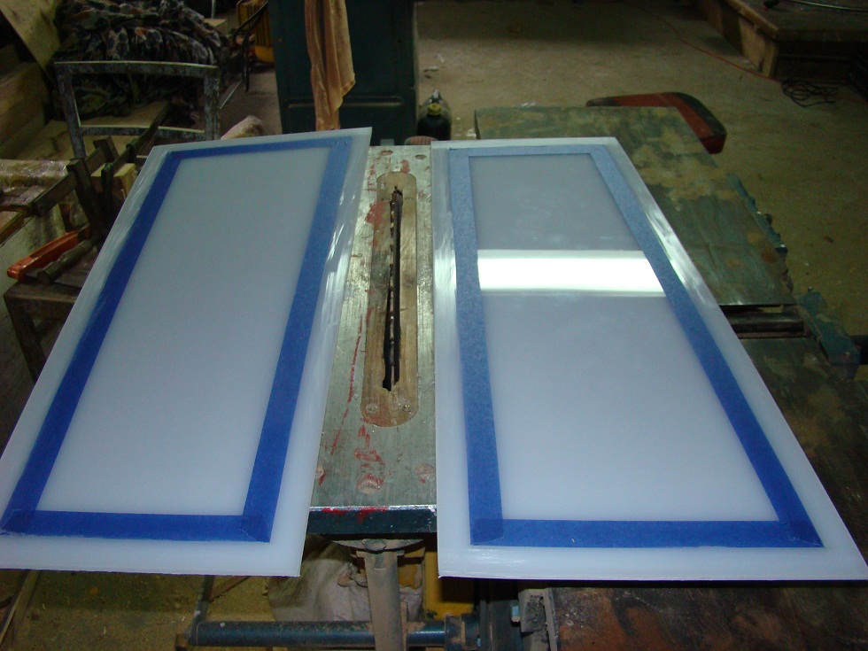

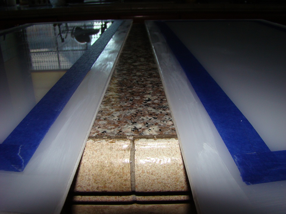

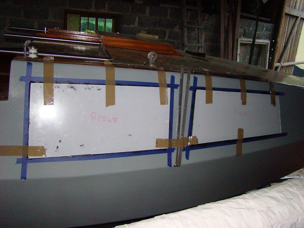

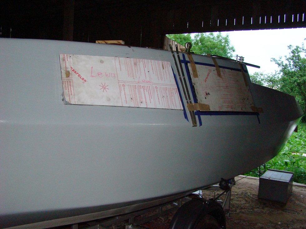

Okna wklejone :D , czy dobrze okaże się po oczyszczeniu . Dokupiłem liny , mam fał i szoty genakera.
DSC03680.JPG [ 262.53 KiB | Przeglądane 4858 razy ]
DSC03679.JPG [ 255.5 KiB | Przeglądane 4858 razy ]
DSC03678.JPG [ 223.03 KiB | Przeglądane 4858 razy ]
DSC03677.JPG [ 197.06 KiB | Przeglądane 4858 razy ]
DSC03676.JPG [ 287.79 KiB | Przeglądane 4858 razy ]
PostNapisane: 29 maja 2015, o 06:28
silver_stas napisał(a):
Okna wklejone
Tak tylko na coś tam? Żadnej śrubki, wkręta, ramki ??? :roll:
PostNapisane: 29 maja 2015, o 17:27
Posty: 1143
Podziękował : 243
Otrzymał podziękowań: 448
Okna wklejone
Miałem czas aby przemyśleć pierwotną wersję , a w razie wątpliwości stosuję zasadę "brzytwy Ockhama" :lol:

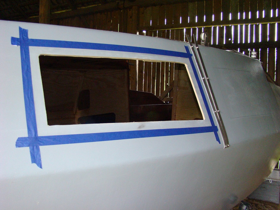

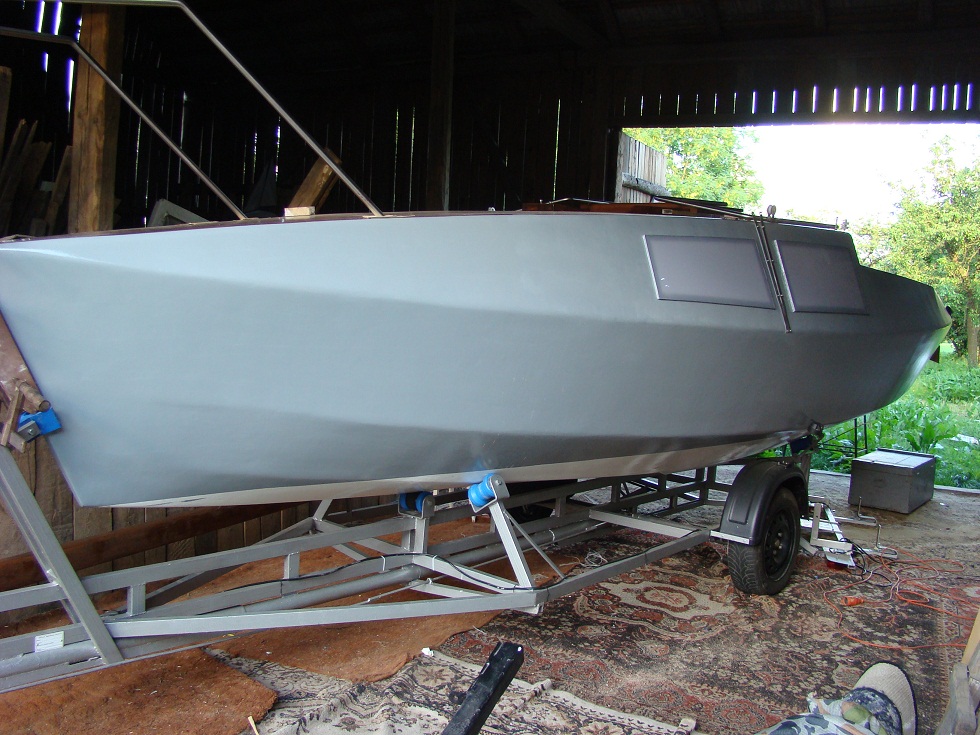

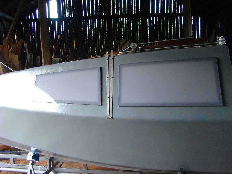

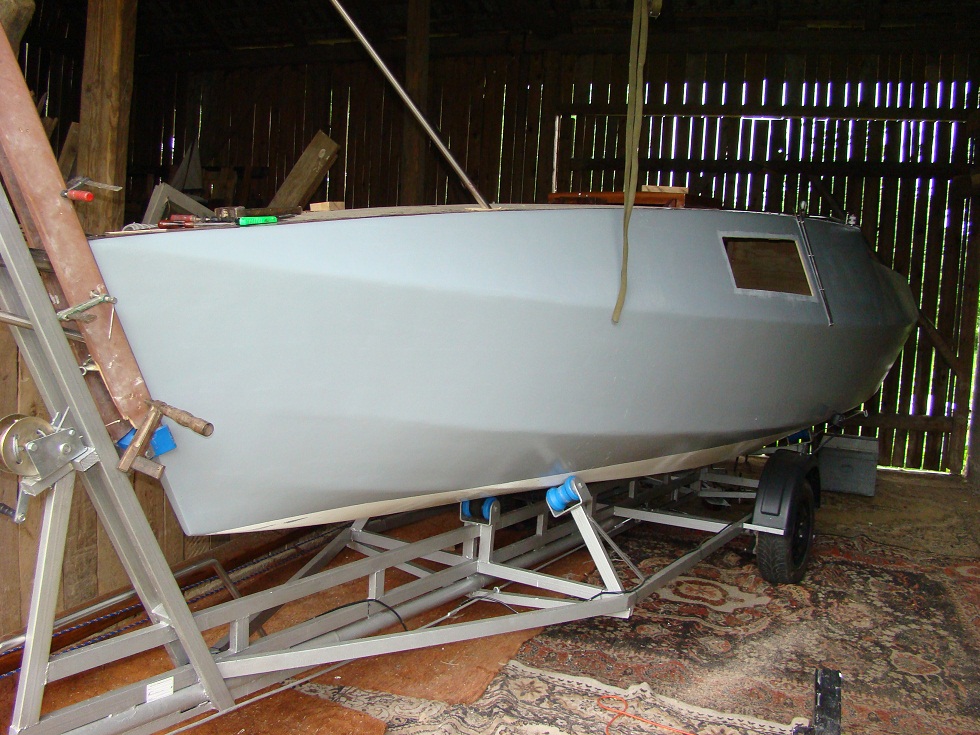

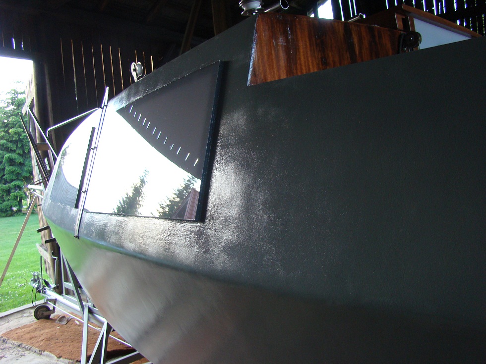

Okna wstępnie obrobione , obcięte naddatki kleju . Trzeba będzie niestety zrobić poprawki farby przy oknach . Mnóstwo drobiagów do zrobienia , jak knagi na rufie , mocowanie rolek do prowadzenia fałów genakera itp . Genaker prawie gotowy , zostało obszycie krawędzi . Jeszcze założenie kauszy na fał i szoty . Tylko dalej nie mam pospawanych elementów z nierdzewki . Aby nie zapeszyć , ale prognoza na długi weekend coraz lepsza , więc jest szansa na otwarcie sezonu . Na razie , to jutro chcę w końcu rozpocząć sezon motocyklowy :D
DSC03662.JPG [ 206.59 KiB | Przeglądane 4765 razy ]
DSC03661.JPG [ 198.95 KiB | Przeglądane 4765 razy ]
DSC03660.JPG [ 215.27 KiB | Przeglądane 4765 razy ]
DSC03687.JPG [ 226.02 KiB | Przeglądane 4765 razy ]
DSC03685.JPG [ 277.09 KiB | Przeglądane 4765 razy ]

Chłopie, ale ty się napracowałeś. I masz szczęście, że żona jeszcze nie zagroziła rozwodem

BTW okna skończone , dalej czekam na spawanie .....

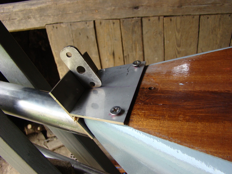

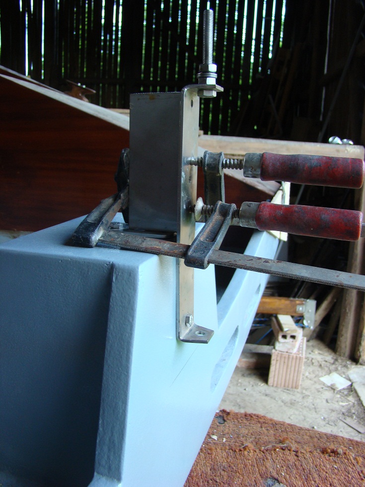

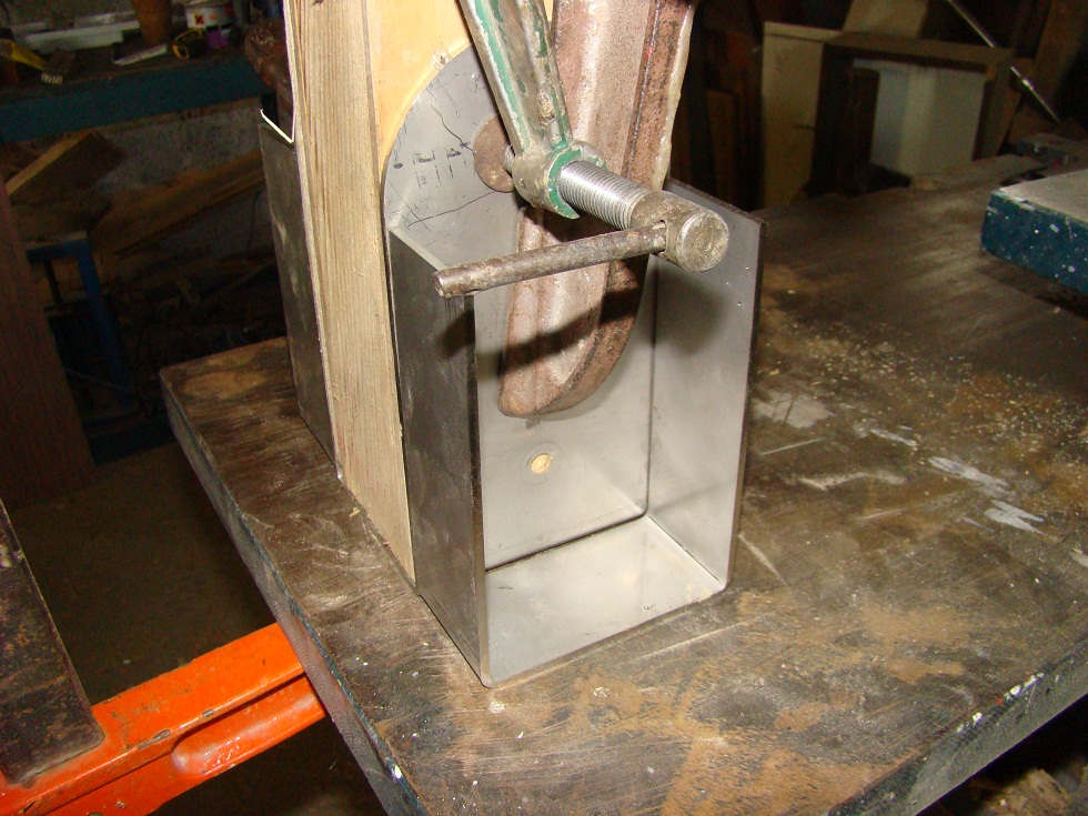

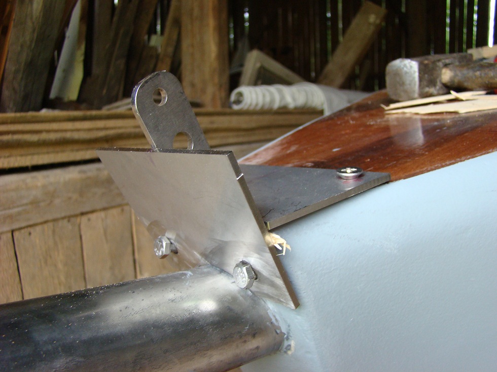

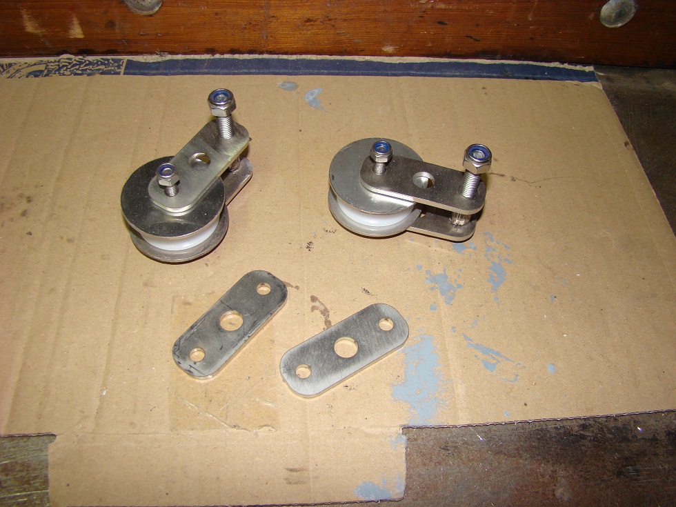

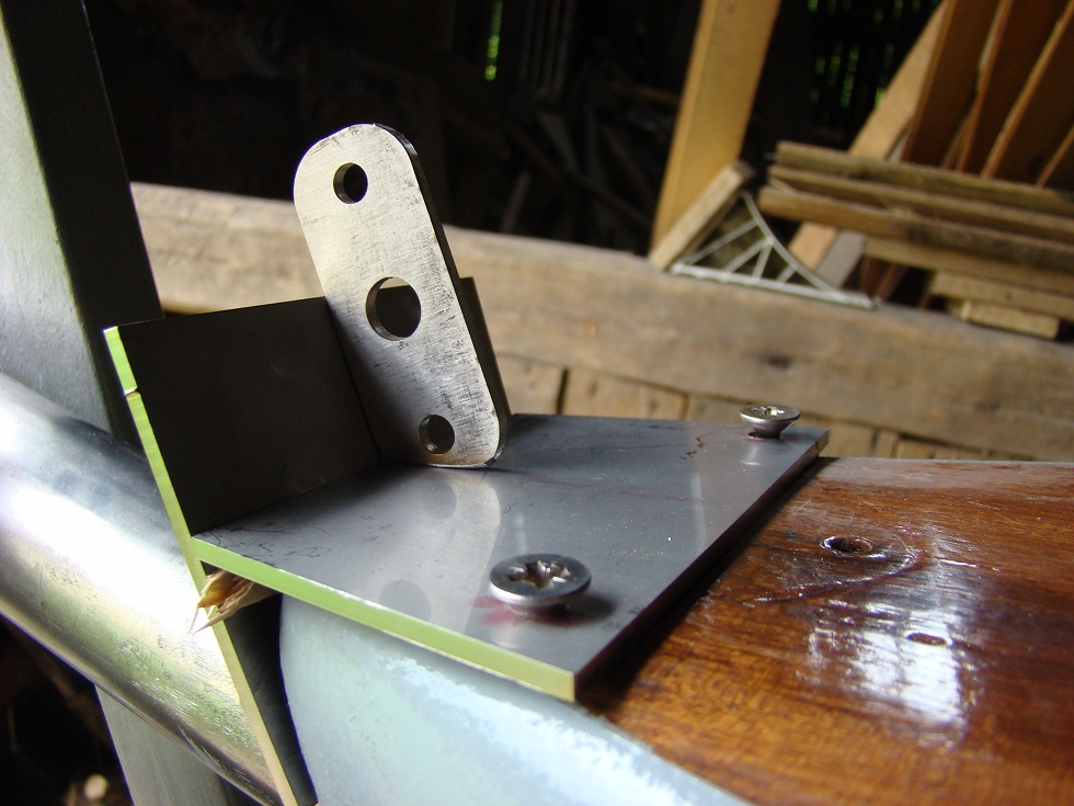

Cześć ! Czy ten sztagownik ma tak wyglądać - jak na zdjęciach ????
Nieciekawie to wygląda !!!! śruby wpuścić !, Lepiej pospawać bo- w/g mnie za mało na dole spawania .
No , ale mogę się mylić !!!!
Dla mnie trochę za słabo ( ostre końce precz tej blachy )
Gratuluje żony !!! ( moja narzekała ,że lepiej wydać na dobrą kiecke jak na "utke ")
Z szacunkiem za zaparcie i robotę
Andrzej
Malkontent. :mrgreen:
Andrzej
Sztagownik jest dopiero przygotowany do spawania , a wkręty służą wstępnemu ustaleniu elementów względem siebie . Poza tym sztagownik służy jako podstawa kosza przedniego . Ostre krawędzie znikną , bo do nich będą przyspawane pionowe rurki , jak na wcześniejszych zdjęciach . Ustawienie w 3D i unieruchomienie wszystkich elementów względem siebie to niezła masakra .

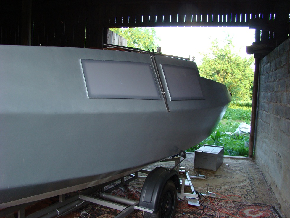

To jeszcze okna Stealth ship-a :D
DSC03698.JPG [ 279.01 KiB | Przeglądane 4562 razy ]
DSC03697.JPG [ 231.85 KiB | Przeglądane 4562 razy ]
DSC03696.JPG [ 240.14 KiB | Przeglądane 4562 razy ]
DSC03695.JPG [ 224.2 KiB | Przeglądane 4562 razy ]

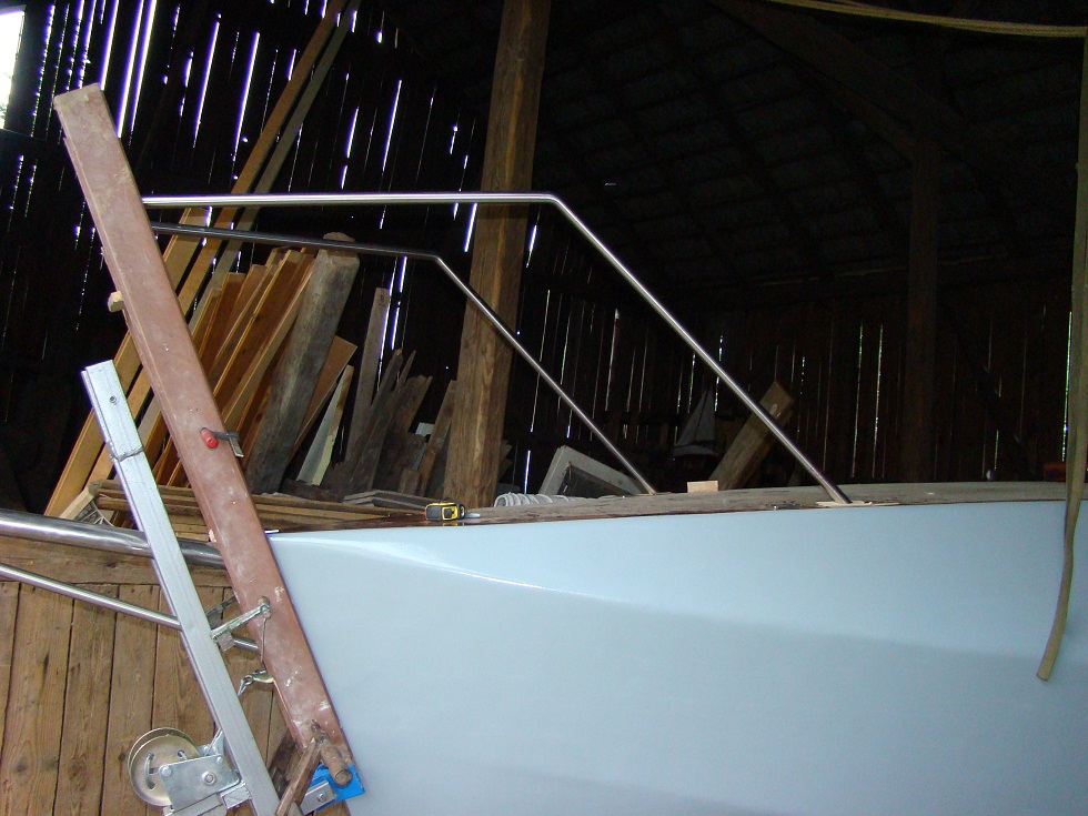

Właśnie skończone spawanie , można montować elementy z nierdzewki . Jutro zaczynam sezon żeglarski :lol: .

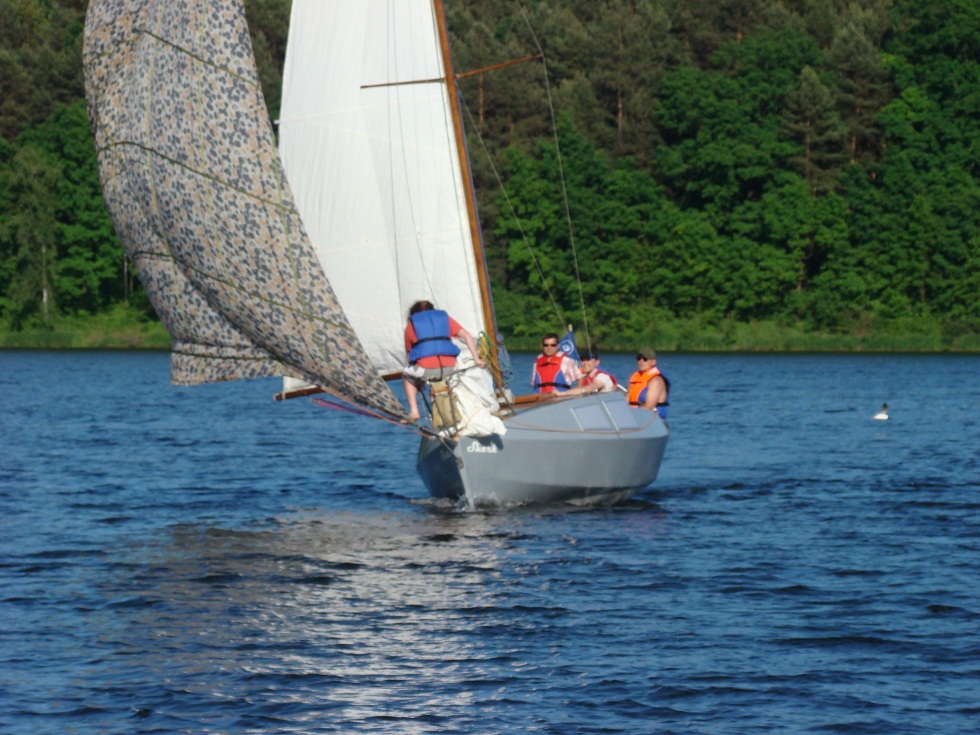

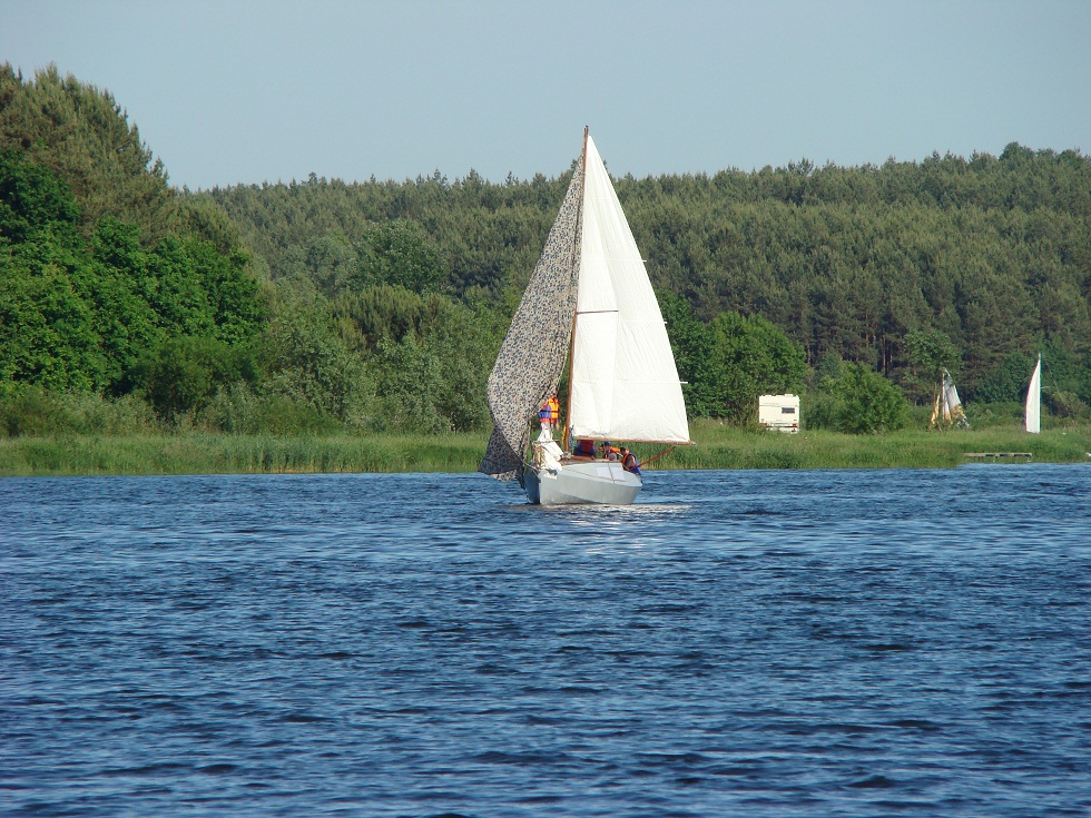

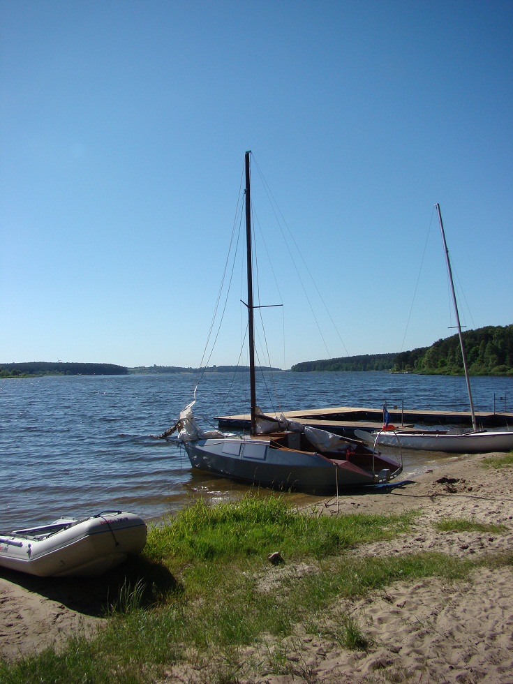

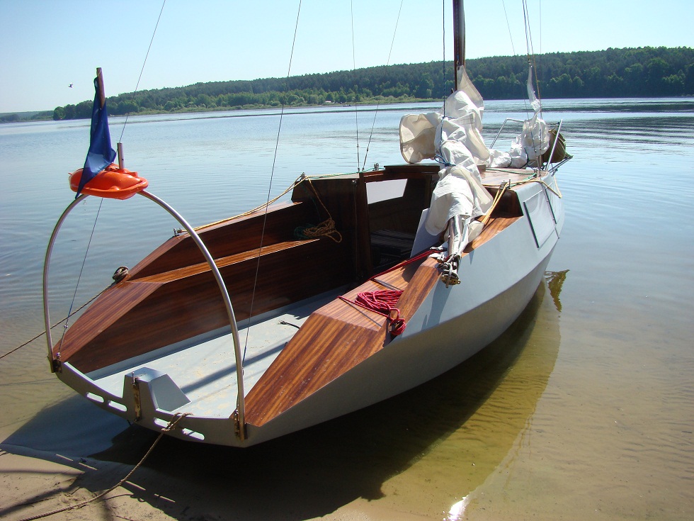

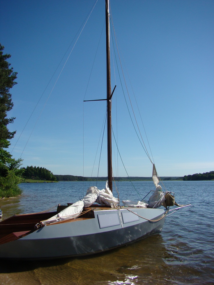

Wreszcie przechodzę z grona budujących do grupy żeglujących :D . Byliśmy 3 dni na Chańczy , piękna pogoda i nawet trochę wiatru . Wybrało się z nami trochę znajomych , ponad 20 osób w tym dzieci , więc pływanie raczej rodzinno-rekreacyjne . Pod tym względem łódka sprawdza się wyśmienicie , wygodny kokpit na 6 osób + dziecko . Oczywiście odbył się chrzest jachtu . Udało się też trochę popłynąć na genakerze :D .
DSC03708.JPG [ 367.46 KiB | Przeglądane 4506 razy ]
DSC03702.JPG [ 248.63 KiB | Przeglądane 4506 razy ]
DSC03703.JPG [ 268.84 KiB | Przeglądane 4506 razy ]
DSC03701.JPG [ 220.26 KiB | Przeglądane 4506 razy ]
DSC03731.JPG [ 241.85 KiB | Przeglądane 4506 razy ]

Tyle szlifowania, szpachlowania a teraz widzę, że jeszcze szlifujesz dno na plażowym piasku...
PostNapisane: 7 cze 2015, o 19:36
Posty: 2453
Podziękował : 563
Otrzymał podziękowań: 545
W końcu to Sztrandusia :mrgreen:
Miłego dnia :)
Waldi

Jak mu się zakleszczy miecz w skrzyni mieczowej to będzie unikał sztrandowania. Mi się właśnie coś takiego przytrafiło, można przeczytać tu:http://forum.zegluj.net/viewtopic.php?p=160943#p160943

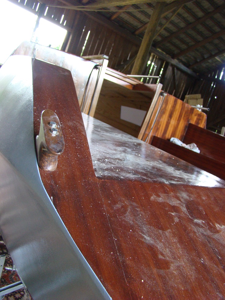

Łódka , jak nazwa wskazuje , będzie sztrandowana . Dlatego nie przyłożyłem się do szpachlowania części poniżej KLW :lol: . Oglądnąłem dno i jestem mile zaskoczony , bo po 3 dniach z kilkakrotnym sztrandowaniem , nie widać rys . W czasie pływania przydarzyła się też awaria , którą na szczęście udało się naprawić , teraz muszę to przerobić . Trzeba było też zdemontować środkowe relingi , bo są trochę za wysokie i trzymają bom . Miecze też mi się trochę przycinają przy maksymalnym wciągnięciu do skrzynek . Dzięki temu , że są to miecze boczne , wystarczy łódkę mocniej przechylić i miecz wyciągnąć . Dzięki pierwszemu pływaniu udało się wyłapać usterki i teraz można poprawić . No i najważniejsze , skoro "stealth ship" , to i genaker odpowiedni :rotfl: .
