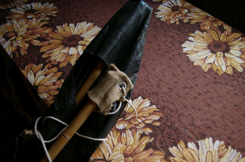

I jeszcze jedna uwaga na wypadek stosowania bambusa na listwy.
Na fotce widać kawałek takiego eksperymentalnego żagielka do łyżew...
Ale nie w tym rzecz. Widać też solidną osłonę na zakończeniu bambusowej tyczki.
Dopiero tak osłonięte końce tyczek umieszczam w gniazdach.
Pamiętajcie, że pracujący bambus przebije każdy materiał
Dacron czy gelvenor (pokrywany silikonem) - też bez najmniejszego trudu.
Sprawdzałem na własnej dupie - nie polecam powtarzania tego eksperymentu :lol:
Bambus to piekielnie ostre cholerstwo :D
