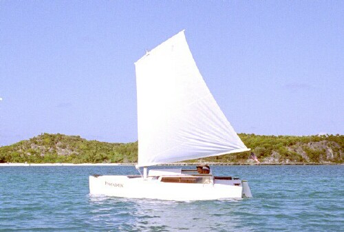

Bardzo trafny temat na dyskusję. Znalezienie ciekawego projektu zajęło mi 2 lat. Miał być w miarę tani, łatwy w transporcie, prosty do budowy przez niedoświadczonego szkutnika i "nieobarczony" wymogami PZŻ. Zupełnie przypadkowo natrafiłem w sieci na taki oto projekt.
http://www.smallsailboats.co.uk/
Spotkałem się z opiniami, że łódka ma zaskakująco dobre właściwości nautyczne. Brak skrzynki mieczowej upraszcza konstrukcję, a zastosowany typ ożaglowania znacznie obniża koszty.
Mi już udało się sprowadzić plany, i jeżeli życie mnie niczym nie zaskoczy w przyszłym roku ruszam z budową. :)
Ahoj

Paradox30003.jpg [ 40.52 KiB | Przeglądane 46924 razy ]
