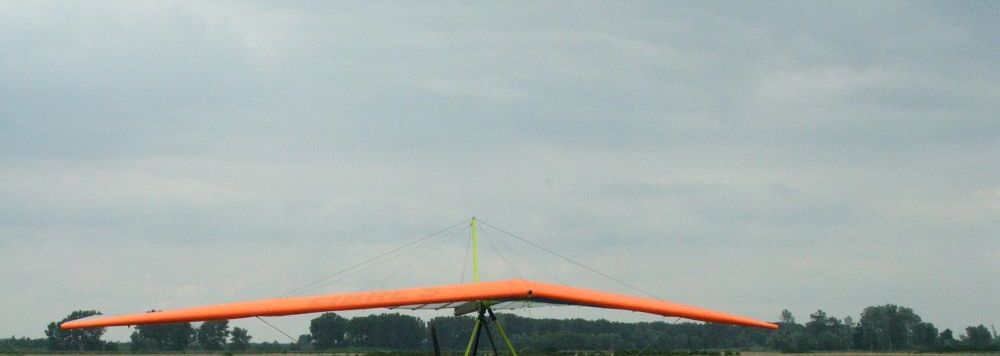

No tak. Ja częściej cienkie zaciskałem. Takich potrzebowałem do swojego masztu ;)
linki.jpg [ 37.92 KiB | Przeglądane 5702 razy ]
