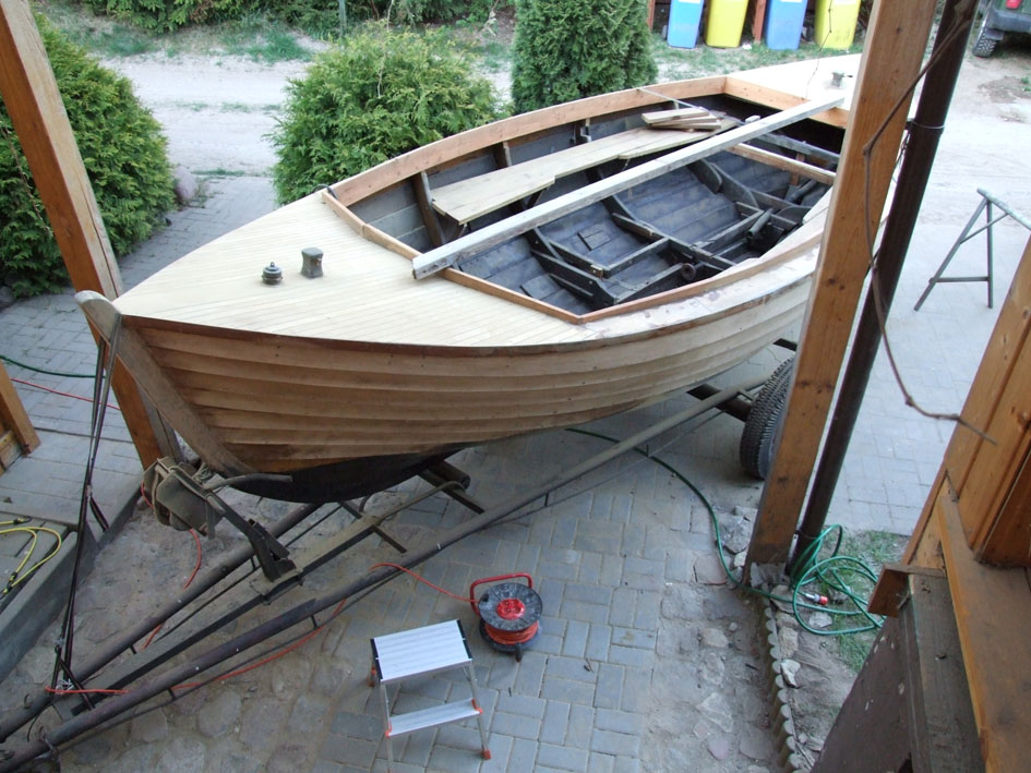

Witam serdecznie,

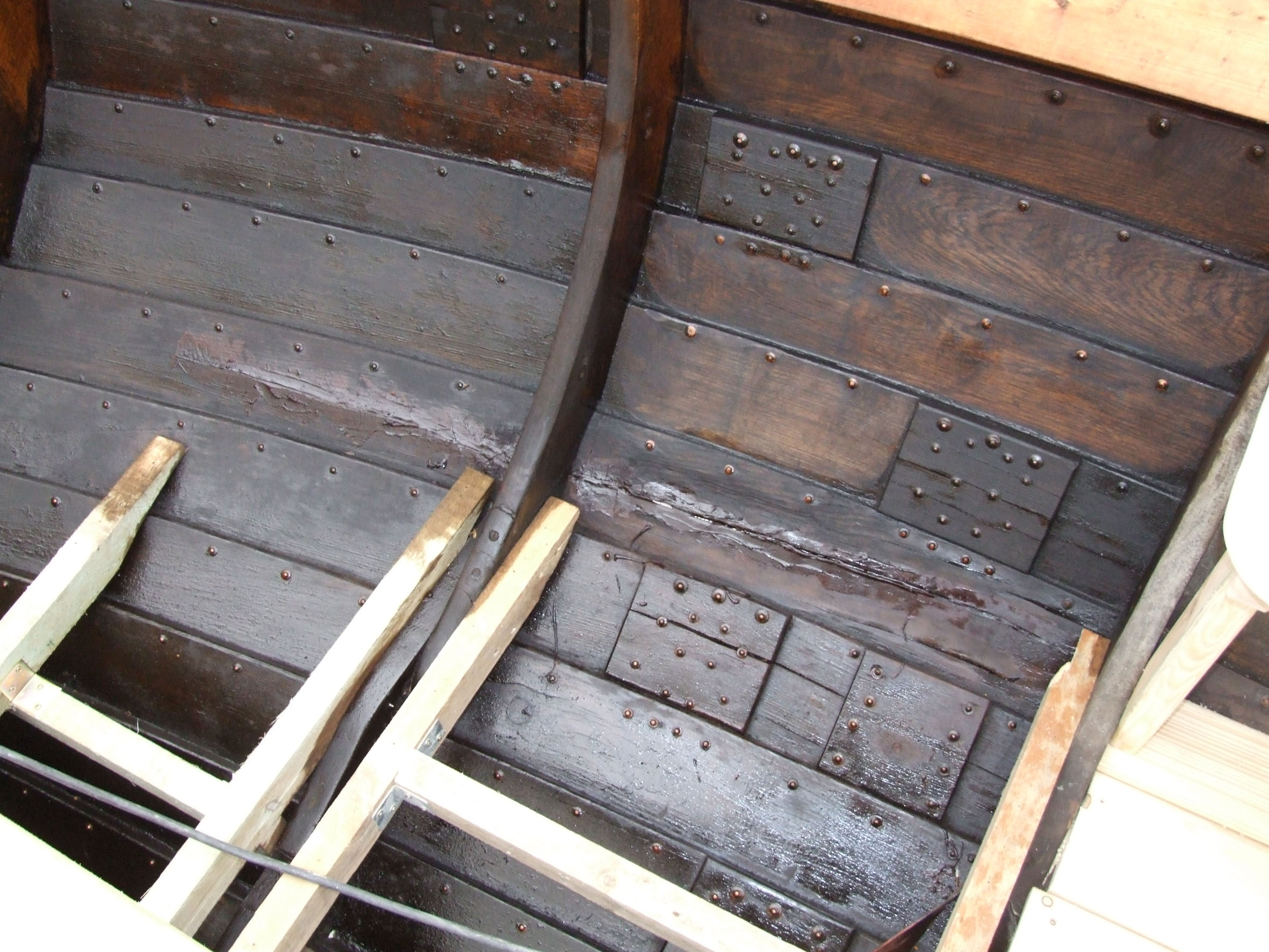

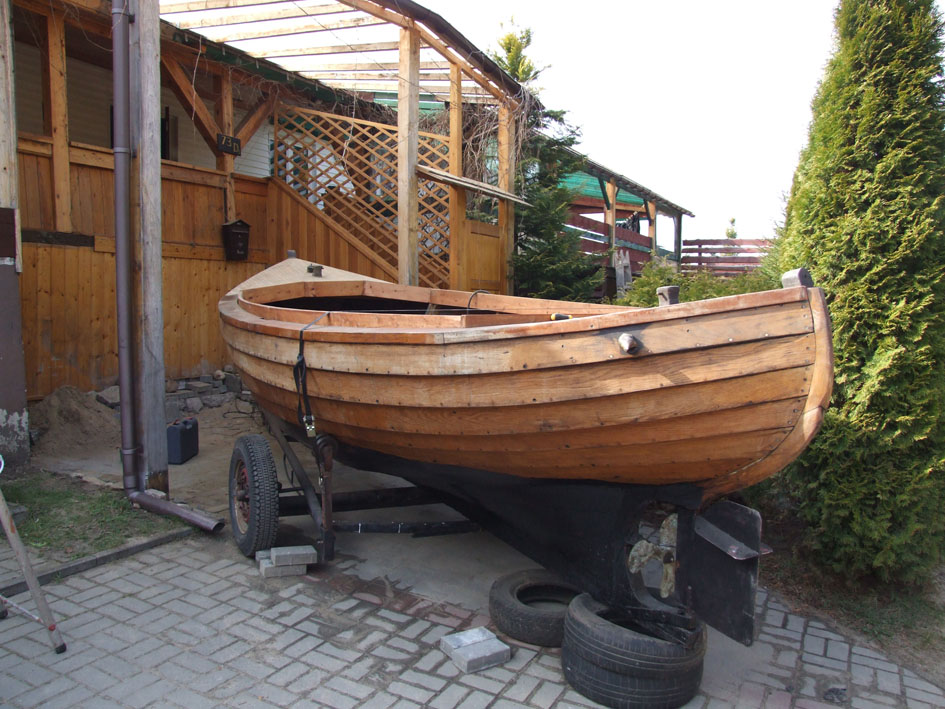

Miesiąc temu kupiłem drewnianą (dębową) snipe, prace remontowe idą pełnym gazem, a silnik Volvo Md1 czeka do włożenia.

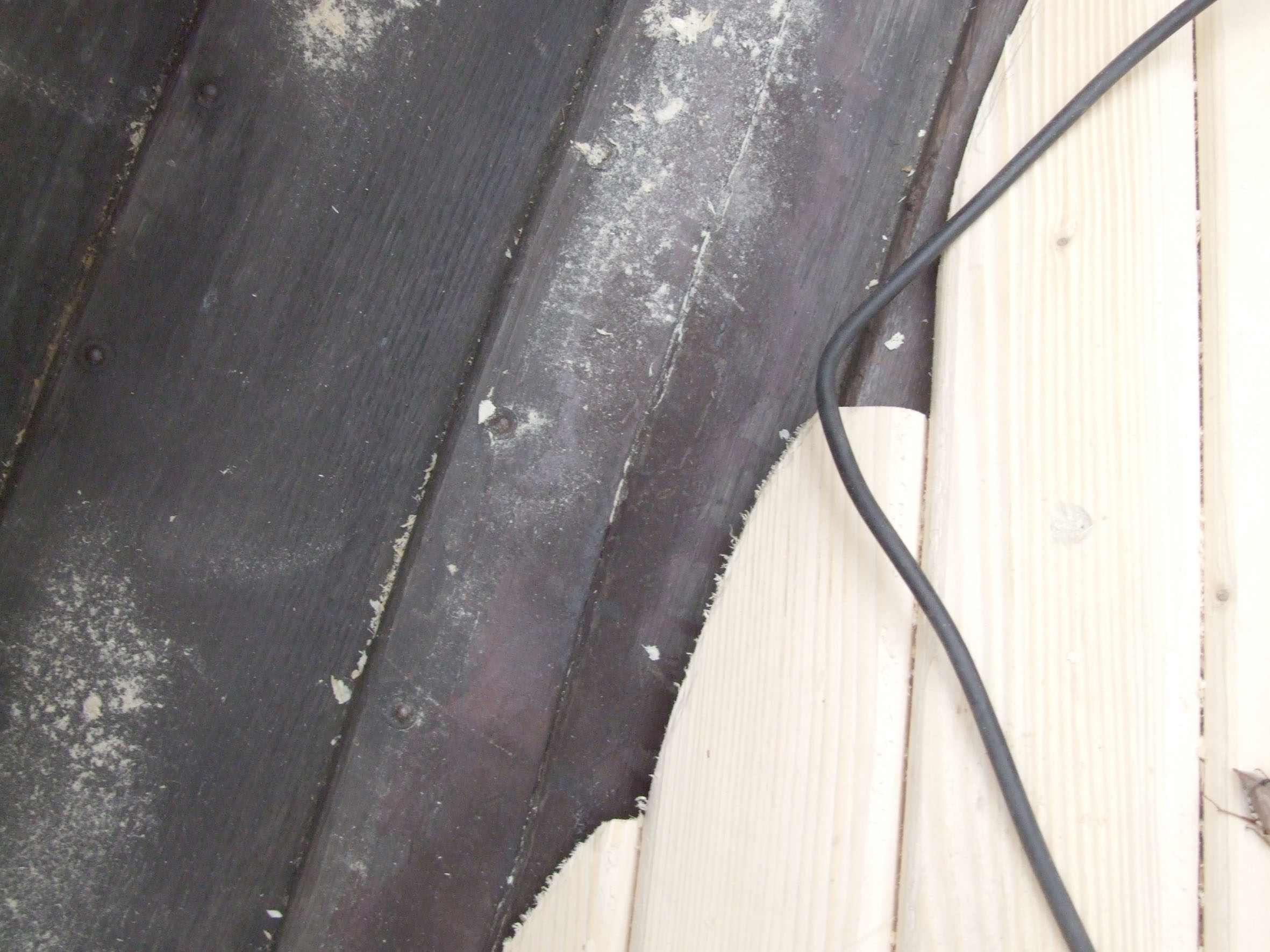

Mam jednak mały problem, w łodzi w 3 miejscach w deskach dębowych są pęknięcia po długości deski ok. 30 cm, wszystkie przypadają na linie wody (na styku wody i powietrza).
Pęknięcia o tyle mnie niepokoją że jak jest odpowiednio słoneczny dzień to światło przez nie prześwituje. Miejscami mogą mieć z 2 mm.
Obawiam się czy jak zwodujemy łódź do dąb się na tyle rozszerzy żeby łódź uszczelnić.

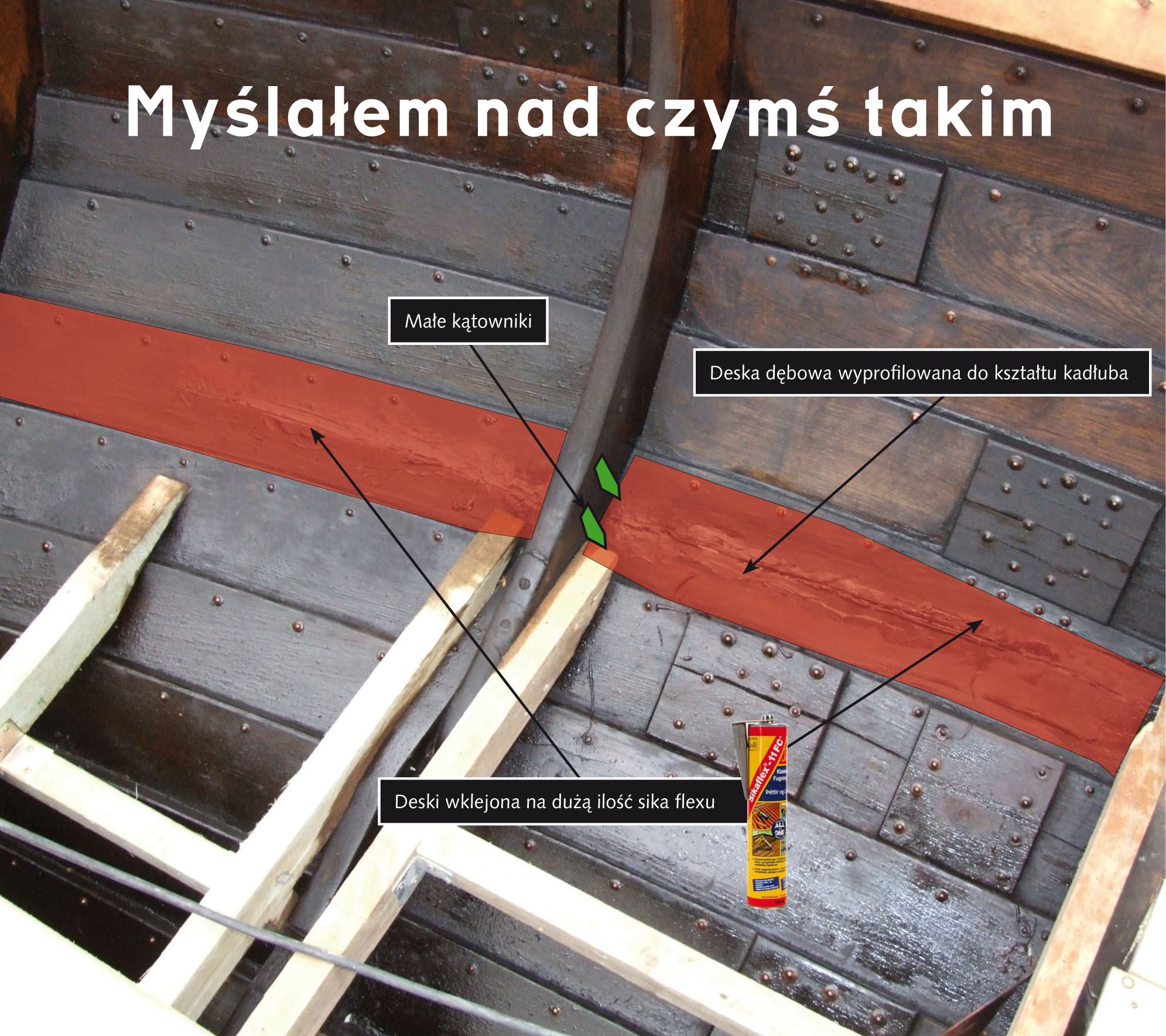

Wpadłem na pomysł przyklejenia dębowych cienkich klepek grubość ok. 5-7 mm na sika flex po całości pęknięć. Czy takie rozwiązanie do dobry pomył? Czy może nic nie robić a dąb i wodą zrobią swoje.
Albo ktoś ma inne rozwiązanie?
Będę bardzo wdzięczny za pomoc
Jedynie z własnej praktyki, na przykładzie drewnianej Omegi wiem, że gdy ta miała szczeliny nieco większe jak w Twojej łodzi , to po zwodowaniu, po kilku dniach listewki zespoiły się uszczelniając kadłub.
Ładny okręt nabyłeś. :)

Lite drewno na zakładkę w tej snipie i słomkowe kadłuby omeg, to nieco różne sprawy.
Nie wiem, czym impregnowana jest snipa, czy tradycyjnie, czyli na tłusto, czy nowocześnie, czyli epoksydem... (???)
Teoretycznie, konstrukcja poszycia na zakładkę tworzy szczelną skorupę - poszczególne klepki poszycia są ze sobą znitowane:
Problem więc może wynikać z zużycia, skutków uderzeń, przesuszeń, lub wad materiału... (???)
Moim zdaniem, nie wszystkie nieszczelności kadłuba zbudowanego z desek (pełnego drewna) same się zacisną pod wpływem wody i może być gdzieś potrzebne dodatkowe, elastyczne uszczelnienie - dawniej robiło się to specjalnym sznurem nasączonym w szpachlówce olejnej, a niekiedy wcześniej smołowanym.
W drastycznych wypadkach może być konieczna wymiana fragmentu poszycia, więc to już pewnie zabawa dla zawodowca.
Bez tej informacji nie warto dawac rad... Tym bardziej, ze debina puchnie stosunkowo nieduzo i ze moczenie stosuje sie w przypadku lodek "szczelnych niedoskonale" - dziurawych raczej nie. :roll:
Zalatac zawsze sie da! ;)

Robert ma rację z wymianą kawałka poszycia,prawdopodobnie dało by się wstawić "łatkę" na epoksyd czyli wybrać dłutkiem na głębokość ok 1/2 grubości klepki rowek o szerokości 2-4 cm z końcami z ukosowanymi do zera tak samo jak przy sklejaniu listew lub sklejki i wpasować w ten rowek "łatkę" z takiego samego drewna jak reszta (pod warunkiem że pęknięcie w klepce jest spowodowane jakimś czynnikiem mechanicznym,a nie osłabieniem spowodowanym butwieniem drewna). W przypadku poszycia zakładkowego klepki uszczelniają się między sobą bo są ściśnięte razem nitami lub zagiętymi gwoździami,ale pęknięcia wzdłuż klepki mogą się nie uszczelnić zwłaszcza przy niezbyt grubym poszyciu.
Nakładanie jakiś nakładek może być tylko rozwiązaniem tymczasowym i to w przypadku planowanej w przyszłości wymiany całej klepki ,bo żeby dobrze taką nakładkę docisnąć to trzeba klepkę trochę podziurawić wkrętami,no i poza tym taka nakładka wygląda brzydko i nieprofesjonalnie,no i raczej bym nie używał sikafleksu jeżeli łódź była konserwowana naturalnymi materiałami,lepiej położyć nakładkę na tkaninie i farbie olejnopodobnej lub na jakimś smarowidle dachowym na bazie smoły.Ale tak jak powiedziałem to tylko rozwiązanie tymczasowe.Najlepiej to wklejona listwa jak się da lub niestety wymiana klepki.
Ale tak w ogóle to zacząłbym od znalezienia przyczyny tych pęknięć,może być jakaś wada w budowie która je spowodowała i bez naprawienia jej problem może się powtarzać.Jak masz możliwość to poproś jakiegoś tradycyjnego szkutnika o oglądnięcie łódeczki.

ossies : zeby bylo latwiej i prosciej:
Czy pekniecia sa bardziej posrodku desek (w sensie szerokosci )? Czy na "prostych", czy bardziej na zaokragleniach wiekszych ( rufa, dziob )?
Czy wszystkie sa z tej samej strony?
Czy okolice pekniec zmienily kolor?
To szarawe od wewnatrz przypomina "minie bezolowiowa", ale cholera wie - moze mozesz spytac poprzedniego wlasciciela, czym byl traktowany kadlub, najlepiej od zawsze i z obu stron ? To arcywazne!
Jesli pozwolisz mi na rade, rozmowe z nim zacznij od tego, ze jestes z nabytku bardzo zadowolony! ;)

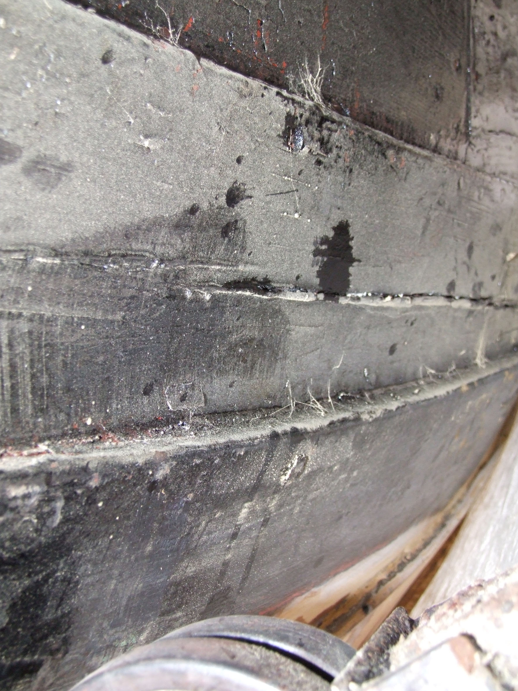

Zrobiłem zdjęcia pęknięć
Na całą łódź używam preparatów szwedzkich ale kupionych u nas, link niżej

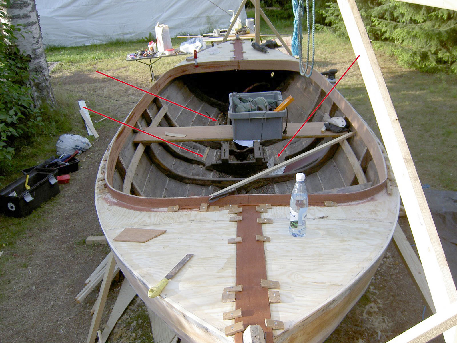

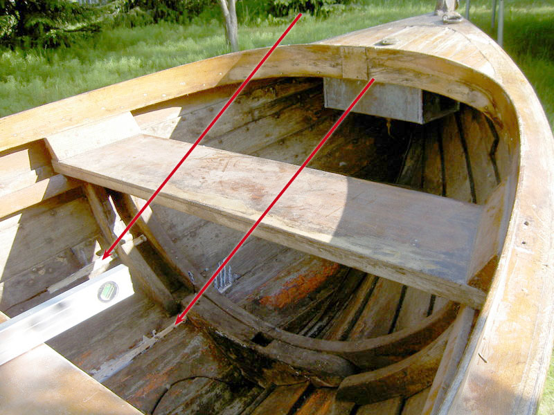

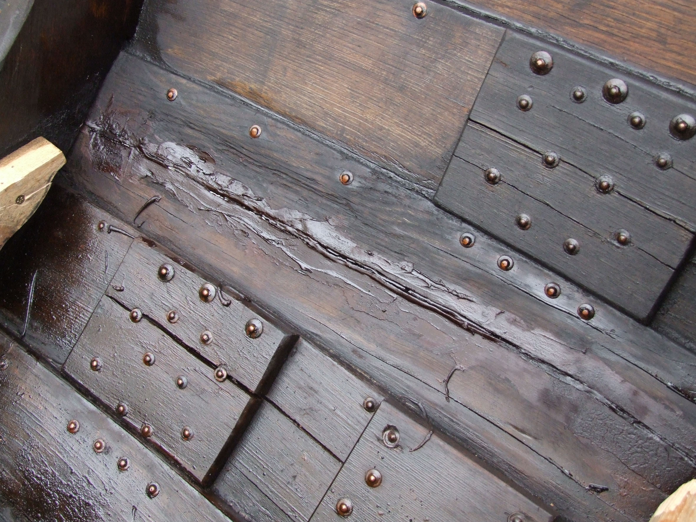

Znalazłem na necie ciekawe rozwiązanie załączam zdjęcia, czy to są kliny i na co do wklejali?

PostNapisane: 16 maja 2012, o 16:17
Mysle ze ,jesli to tradycyjna technika, to jest przynitowana lata polozona na grubo nasmolowane z obu stron plotno. To powinno dac wystarczajaca szczelnosc na dodatek pozwalajac szczelinie zmniejszyc sie pod wplywem wody.
Kiedys podobnie latalismy na szybko stalowy kadlub z tym ze zamiast smoly dawalismy minie na pokoscie.

Ja tam nitów nie widze, ale możliwe że są.
A to nie jest poprostu klin
PostNapisane: 16 maja 2012, o 16:51
Nity sa na mniejszych prostokatnych latach. Te dluzsza, ktora planujesz tez zamocowalbym nitami bo lite drewno pracuje i mysle ze klejenie w tym przypadku nie wytrzyma.

Zrobisz jak uważasz ale takie techniki to błąd przy Twoim zabytku.

Nie rozumiem... Chyba zadne zdjecie nie pokazuje "twoich" dziur ?
Na obrazkach pekniecia sa po srodku, czyli pewnie z powodu zbyt szybkiego wysychania bardziej namoczonych desek.
W kazdym razie impregnacja jest na "tlusto", wiec reperowac bedzie trzeba na "miekko" i mechanicznie,
Najprostszym, minimalistycznym sposobem moze byc napakowanie w szczeliny ( po zabezpieczeniu jej scian ) sikafleksu z gornej polki i modlitwa do szwedzkich bogow, by praca drewna zrobila reszte. Moze warto na skrajach szczelin nawiercic otwory ( 2 mm ? )
Bardziej ambitnym sposobem jest lekkie poszerzenie szczelin od wewnatrz, zabezpieczenie scian, sikafleks i łata ( tak jak kombinowales ) tyle, ze nie na klej, ale na nity, albo i sruby, a nawet i wkrety ( krotkie i szerokie...to co wystaje da sie spiłowac!)
Zamiast deski lepsza moze byc sklejka! łaty z pełnego drewna tez pekaja i to bardzo chetnie! Na Twoich obrazkach widac to bardzo wyraznie.
Moze Twoja firma ma jakies gesciejsze "mazidła" bardziej adekwatne niz sikafleks? Na zdjeciach cos takiego widac... Na stronie jakos nie !

Uwazam nawet, ze " łaty" na starych lodkach nie szpeca ich bardziej niz blizny na twarzach wojownikow. ;)
Wymiana deski ( desek ?) to sprawa bardziej skomplikowana. Do tego kolor bedzie inny i mlode drewno pracuje inaczej niz stare.

A mnie przychodzi do głowy taki pomysł. Pęknięcia powiększyć wyrównując szczelinę, końce szczeliny zabezpieczyć przed dalszym pękaniem poprzez rozwiercenie i zakołkowanie otworu. W powstałą szczelinę wkleić cienki dopasowany wiór zaślepiając otwór. Na całość od wewnątrz przybić pas sklejki wodoodpornej. Przynajmniej tak starłbym się łódkę naprawić gdyby była moja.

To nie są kliny,już wcześniej pisałem ci jak takie łatki się wstawia.A wklejone są najprawdopodobniej epoksydem (te białe plamy wokół wstawek). Nawet jak drewno jest zaolejone to jest możliwe wyczyszczenie go ,zwłaszcza na tak małej powierzchni z oleju w stopniu wystarczającym do klejenia epoksydem zakładając oczywiście tymczasowość takiej naprawy.
Twoje pomysły na naprawę tego uszkodzenia nie są niestety zbyt dobre.
Ze zdjęć widać że kilka klepek powinno być wymienionych.
Łodzie drewniane potrafią służyć dziesiątki lat pod warunkiem że wszelkie naprawy są robione na czas i we właściwy sposób.Tak naprawdę jedyny sposób porządnej naprawy to wymiana w całości uszkodzonego elementu.Dzięki temu zachowuje się cały czas taką samą konstrukcję i nie wprowadza się zmian które mogą zaowocować kłopotami w przyszłości.Na przykład twoja nakładka i zwłaszcza kątowniki mogą przytrzymać poszycie w momencie jego nasiąkania i wtedy coś musi "puścić",na przykład sąsiednia klepka.
Ale najprościej dla ciebie to skontaktować cię z dobrym szkutnikiem,Zbyszek dał ci namiar,zapłacić mu tyle ile sobie zażyczy za wymianę tych dwóch lub trzech klepek,patrzeć dokładnie jak to robi i nauczyć się tego samemu na przyszłość.

Jeszcze raz dzięki za pomoc. Mam już przygotowane deski i zrobię łaty, wkleje i zanituje.
Podziękowania dla Pana Ryszarda Wycichowskiego za cenne rady.
P.S.
Nie mam nic wspólnego z firmą sika :) poprostu już miałem kupione 4 tuby, a łaty wkleje na FORCH zgodnie z zaleceniem Pana Ryszarda.

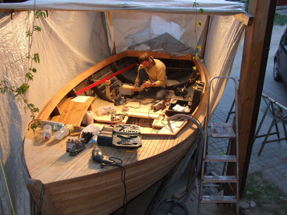

Prace trwają codziennie od 17.00 do 01.00 tak mniej więcej, czekam na weekend to będę mógł od rana zacząć.
