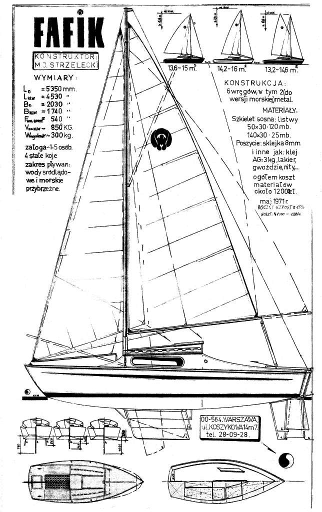

Jak chcesz powiększać reksa o 1m to będzie coś koło Fafika nieprawdaż?
To czy nie lepiej tamtego zrobić?
ps.
zwłaszcza że Go (Fafika) jeszcze w życiu z bliska nie widziałem.
zaglowka reks.jpg [ 37.52 KiB | Przeglądane 3240 razy ]
Fafik kan.Czerniakowski.jpg [ 35.76 KiB | Przeglądane 3240 razy ]
Fafik od rufy.jpg [ 163.6 KiB | Przeglądane 3240 razy ]

Przeglądałem Wielki Guru i Fafika zastanawiałem się długo tylko ten marconi jakoś mi nie pasi :cool: a co do reszty to ok :). Chciałbym zerknąć na plany i czemu nie?
Piotrek
PostNapisane: 8 maja 2012, o 00:01
Który marconi -bo są dwa
i jeden gafel;
do wyboru. :D
Fafik ofert.jpg [ 106.09 KiB | Przeglądane 3209 razy ]
