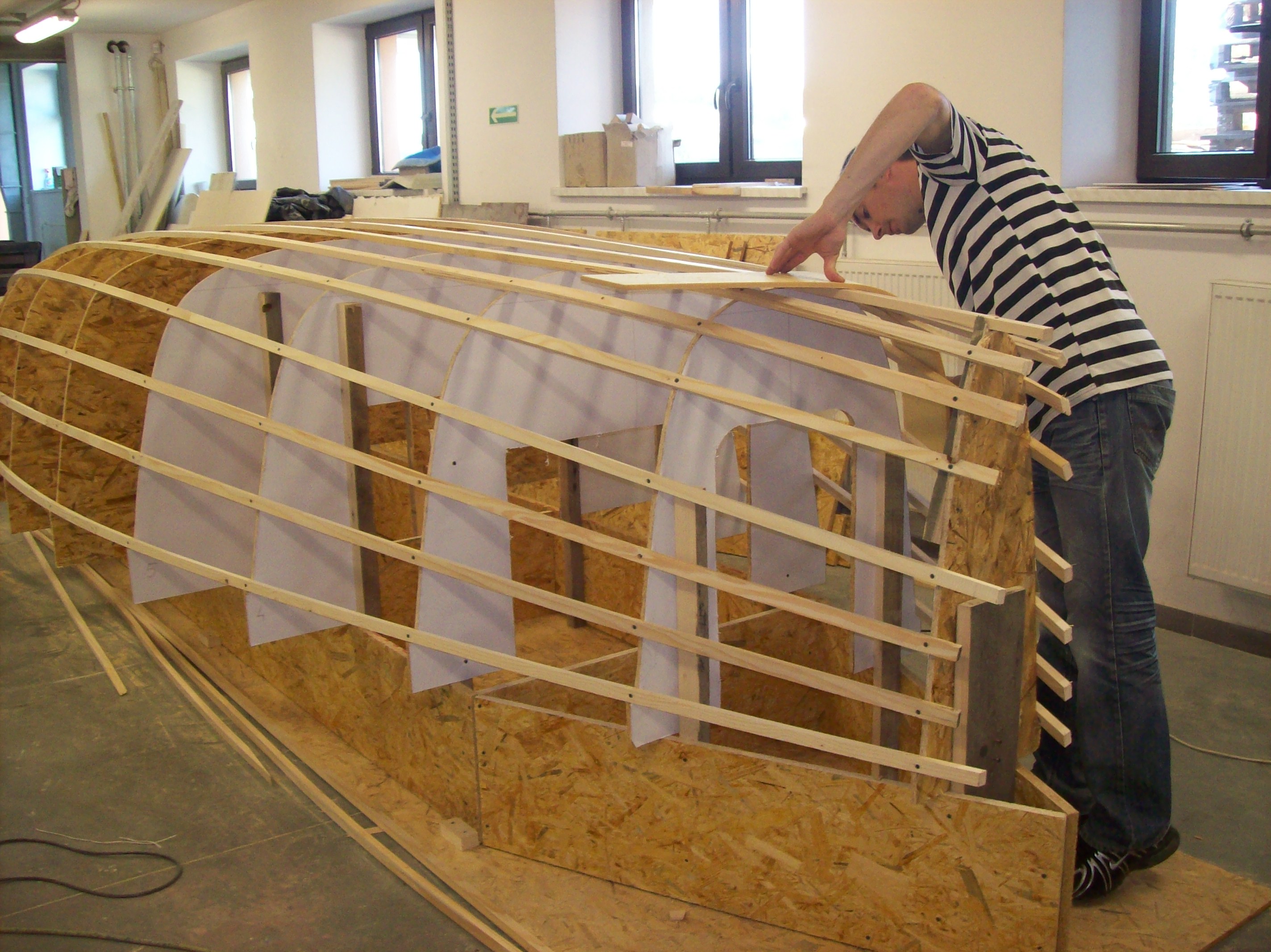

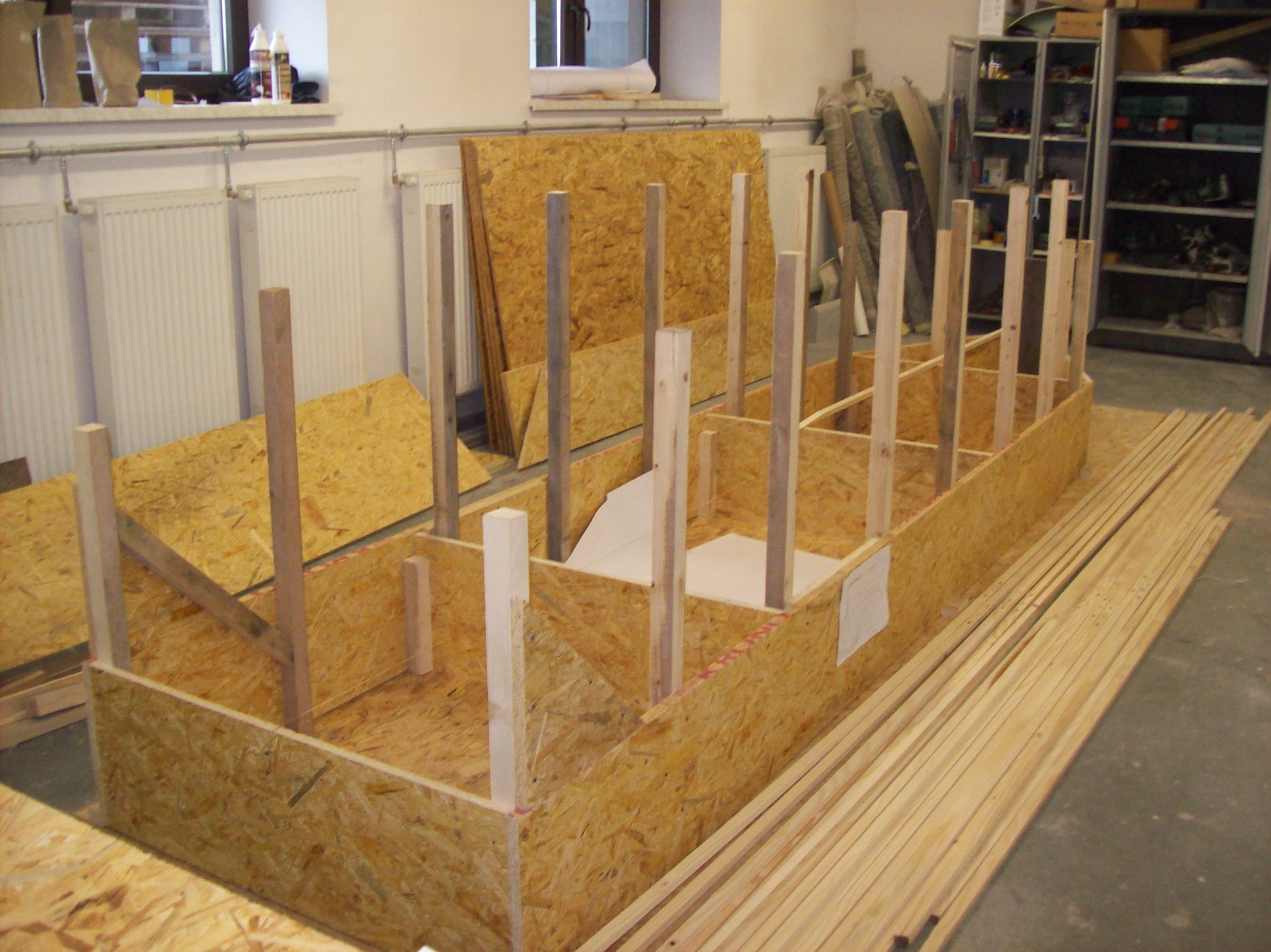

Haker to tymczasowa nazwa robocza wymyślona przeze mnie by łódka nie była bezosobowa ;)
Wstęp
Przemek wreszcie ruszył d... (czyt. Się) i tak jak mu radziłem postanowił się "sprzedać". Wziął swoje projekty i szybko znalazł chętnego do budowy łódki. Ponieważ potrzebny był ktoś z doświadczeniem, inteligentny, pracowity ...... i skromny zaproponowano tę robotę mnie :D . Natychmiast zostawiłem samoloty i 5.09. razem z Przemkiem zaczęliśmy pracę. Opiszę po kolei etapy budowy, wysłucham chętnie rad, odpowiem na pytania i zilustruję zdjęciami, jednak proszę o nie zadawanie pytań na temat szczegółów technicznych łódki gdyż są własnością Przemka i właściciela łódki. Chodzi mi o przekazanie prostej techniki budowy. Mam nadzieję że Przemek włączy się do wątku gdyż wziął na siebie księgowość i logistykę, a ja robotę (oczywiście również "tyra" razem ze mną).
Budowa
Zaczęliśmy od poszukiwań i zakupu materiałów, a następnie tradycyjnie od budowy helingu :lol: (płyta i to co znaleźliśmy pod ścianą). Następnie przyklejenie (z rolki) na taśmie dwustronnej wydrukowanych za parę groszy szablonów wręg. Potem precyzyjne wycinanie i szlifowanie do kreseczki z precyzją równą laserowi (pisałem już jaki jestem skromny ? ;) ). Następnie łączenie na skos bezsęcznych listew kupionych za stówę i flaszkę. Ustawienie szablonów, polistwowanie, położenie pianki i dziś wstępne równanie.
Co dalej to opiszę bo Przemek zamówił żagle i już za późno na odwrót :lol:
marek
100_0846.JPG [ 1.13 MiB | Przeglądane 13771 razy ]
100_0833.JPG [ 964.79 KiB | Przeglądane 13771 razy ]
100_0827.JPG [ 1018.88 KiB | Przeglądane 13771 razy ]
100_0799.JPG [ 1.01 MiB | Przeglądane 13771 razy ]
100_0802.JPG [ 1 MiB | Przeglądane 13771 razy ]

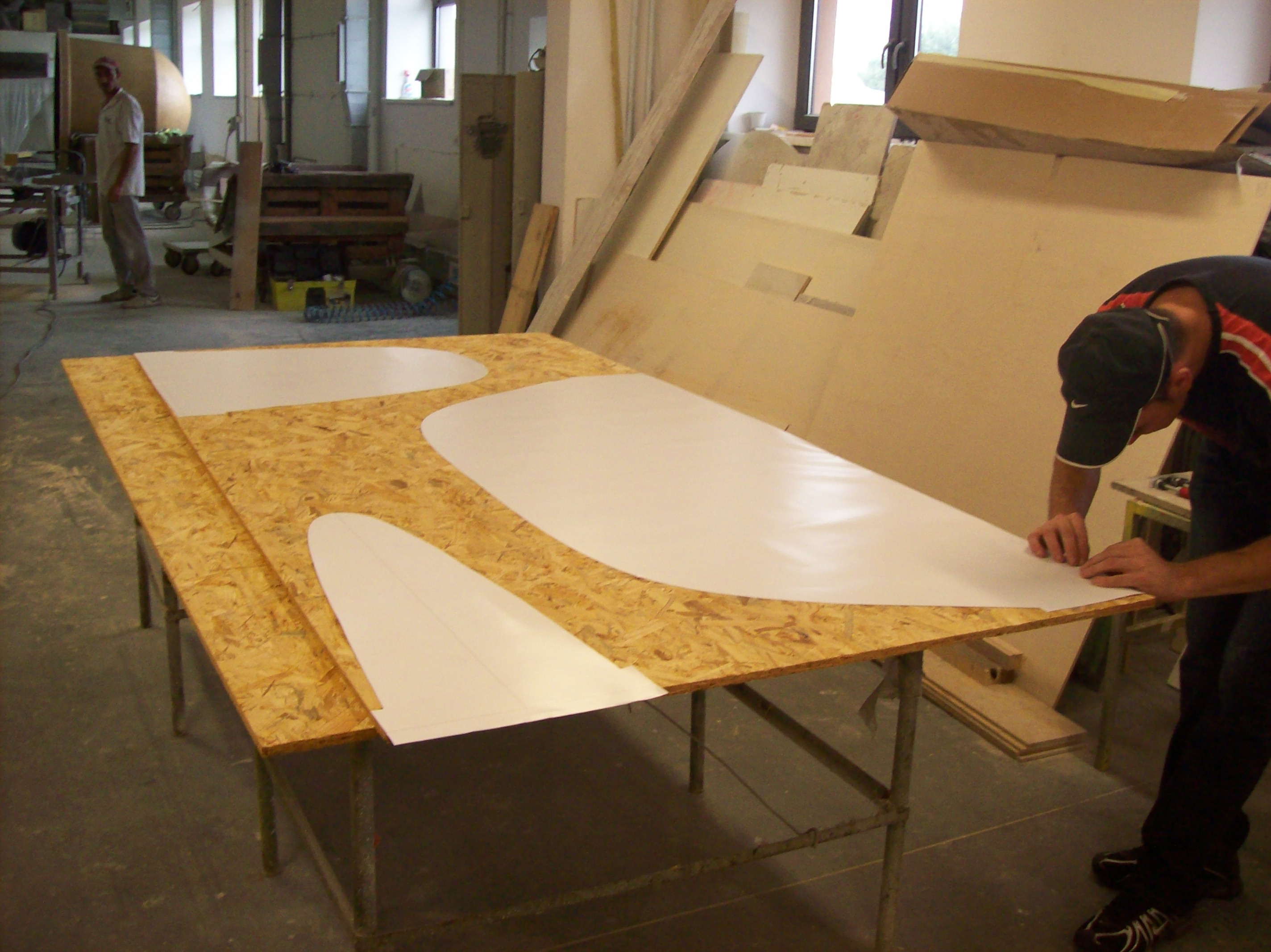

Możesz coś o tym napisać? Jaki koszt, gdzie załatwiałeś? Może to alternatywa do cięcia wodą bądź laserem? Na pewno pozwala uniknąć trasowania, które jest znacznie bardziej kłopotliwe od samego cięcia... ;-)

Muszę zapytać Przemka o cenę, ale wręgi projektowane oczywiście przez Przemka zostały wydrukowane na sztywnym papierze (coś w rodzaju półkredowego), następnie wycięte nożyczkami i nożykiem, potem wstępne odrysowanie na płycie, zwinięcie na tekturową rurę (taka była pod ręką), położenie taśmy dwustronnej na krajach i osi symetrii, precyzyjne rozwinięcie i potem już tylko wycinanki.

Meping poszukaj druku wielkoformatowego w okolicy, będziesz miał dokładne ceny.
Z tego co pamiętam za A0 płaciłem jakieś 40 zł może mniej. Można też mniej skomplikowanie. Wydrukować na zwykłym papierze i potem przykleić zwykłym klejem w sztyfcie do papieru a potem wycinareczka i po sprawie :D

Jedak należy unikać klejów "mokrych" gdyż powodują "gufrowanie" papieru. Można wydrukować na papierze samoprzylepnym.

To już lepiej nie drukować tyko od razu wrzucić na ploter i wyjdą już wycięte naklejki :D

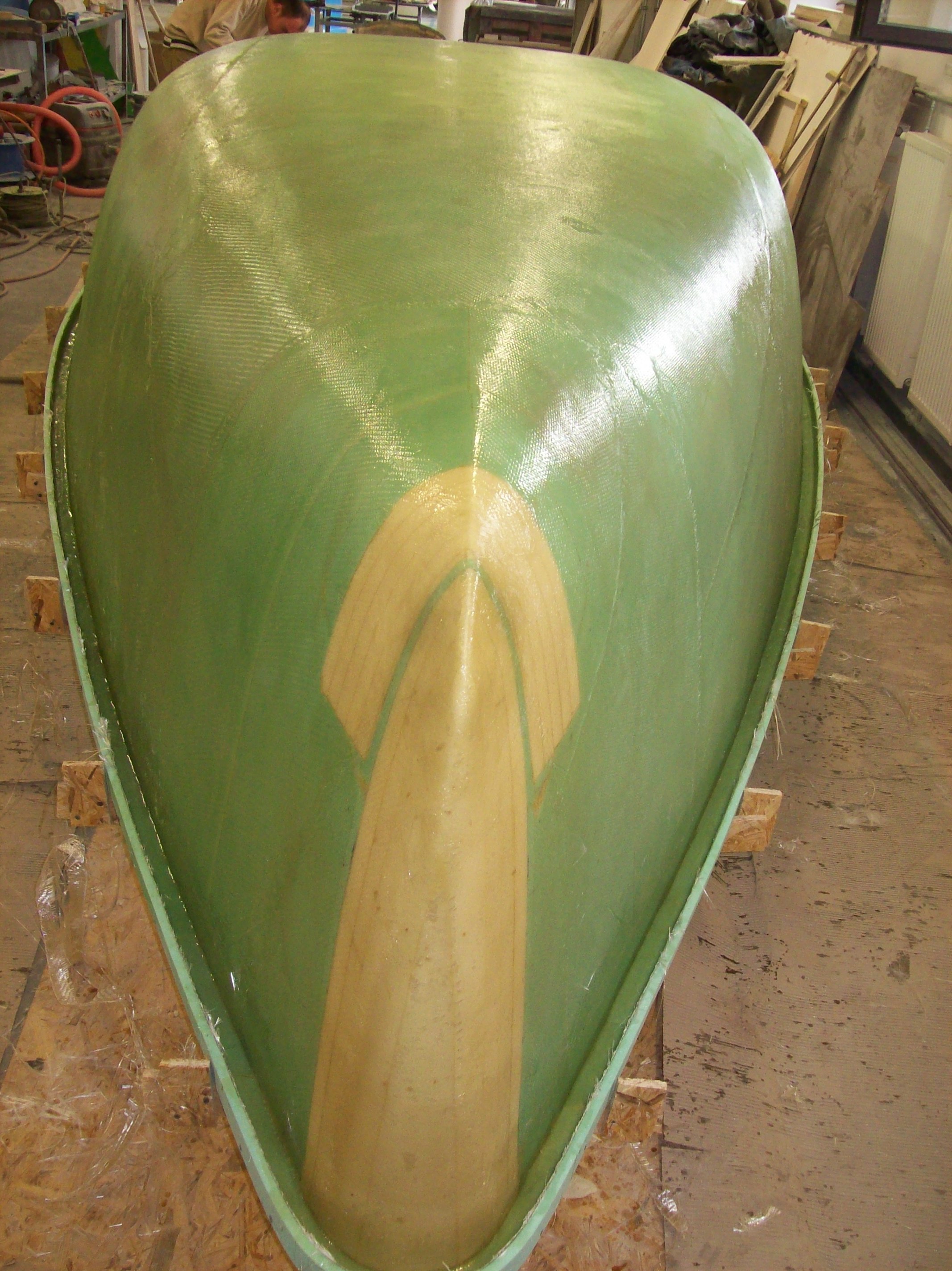

To zielone, to herex? Kadłub będzie przekladkowy?

To airex i oczywiście przekładka.

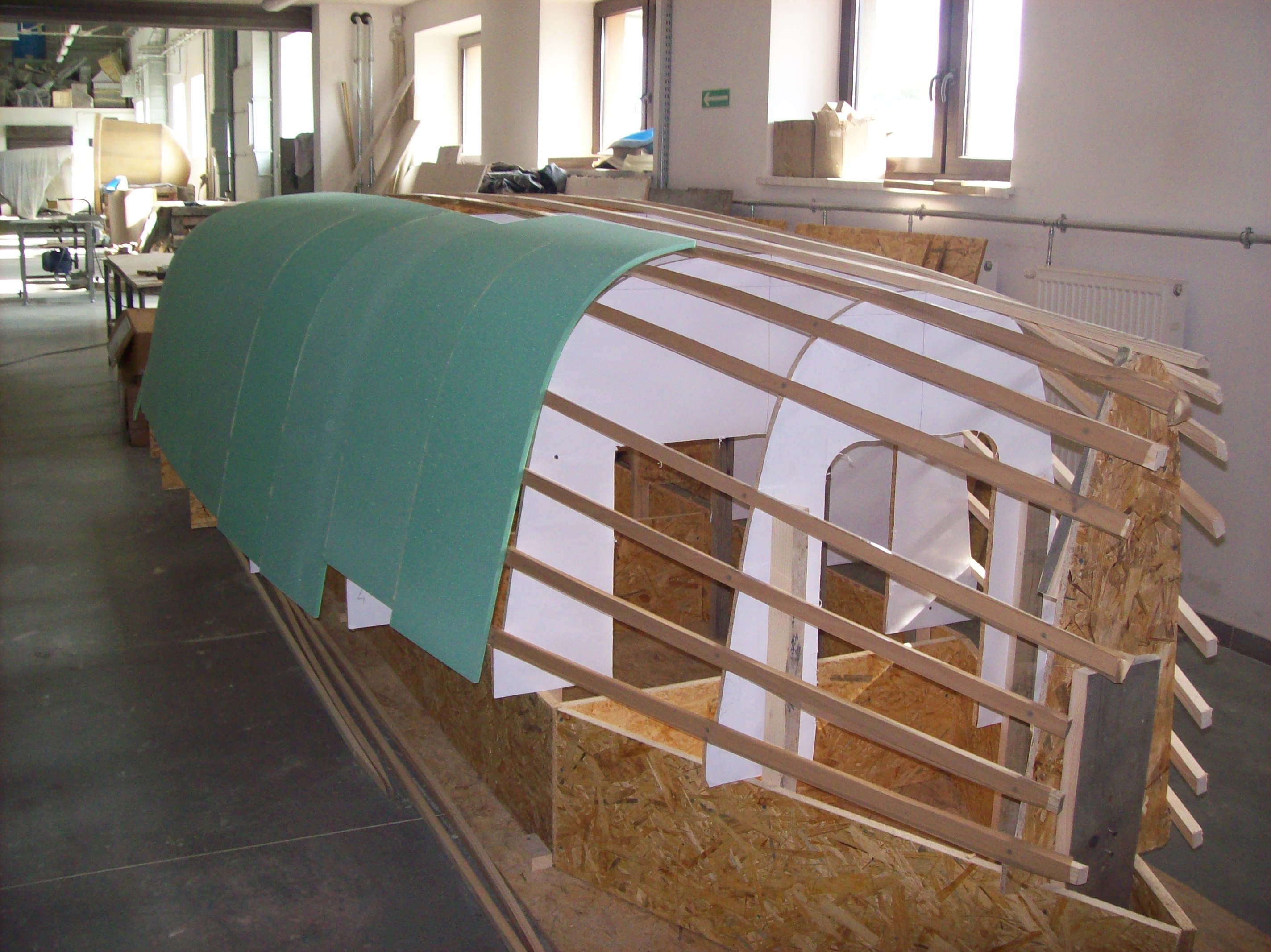

PostNapisane: 15 wrz 2011, o 19:34
Posty: 873
Podziękował : 87
Otrzymał podziękowań: 136

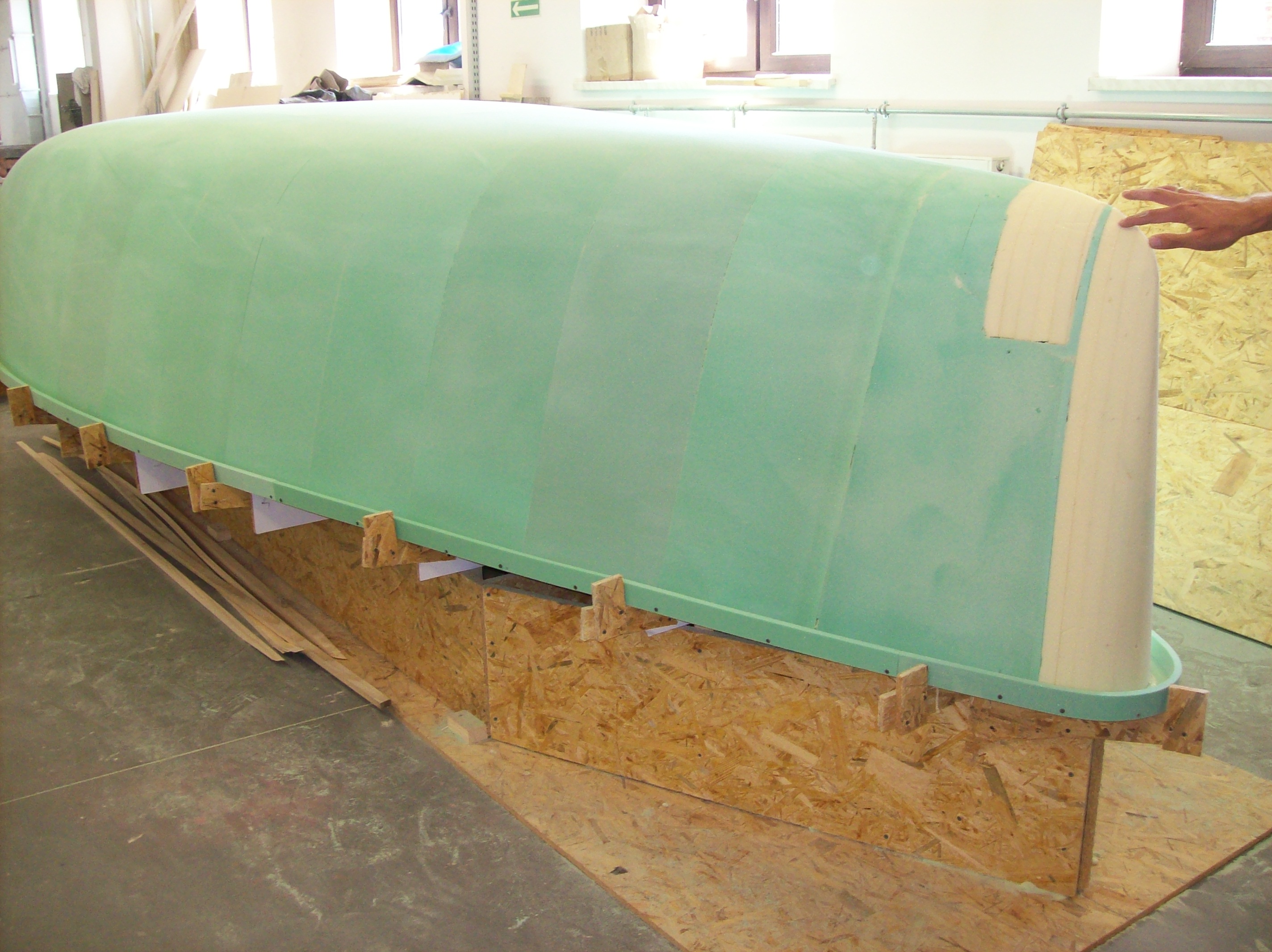

Dzisiaj tylko ;) czyszczenie pianki i robienie "parapetów", z których po oblaminowaniu zostanie ona usunięta.
Co do druku wręg to został zrobiony po koleżeńsku inaczej się nie opłaca, chyba żeby wydrukować je jeden na drugim i robić je po kolei, choć i w tym wypadku "wyprawa niewarta skórki"
marek
Z tym wycinaniem, to lekki niewypał. Po prostu koleś który miał ciąć wręgi laserem, zrobił nas w bambuko i po zmarnowaniu półtorej dnia zdecydowaliśmy się na drukowanie na papierze. Jednak bez znajomości w drukarni, nigdy nie posunęlibyśmy się do takich kroków. Drogo, ( w jednym zakładzie powiedzieli mi cenę 50zł za metr kwadratowy, bez znaczenia czy będzie to obraz Matejki, czy kwadrat z punktem w środku) masa roboty przy wycinaniu, a i z dokładnością jest nie najlepiej.
Tak. Budujemy prototyp z przekładki. Z niego będziemy ściągać formy. Wychodzi drożej od tradycyjnego kopyta, ale mamy mniej śmieci, a i łodka z tego zostanie. Po tradycyjnym kopycie to tylko kupa śmieci.

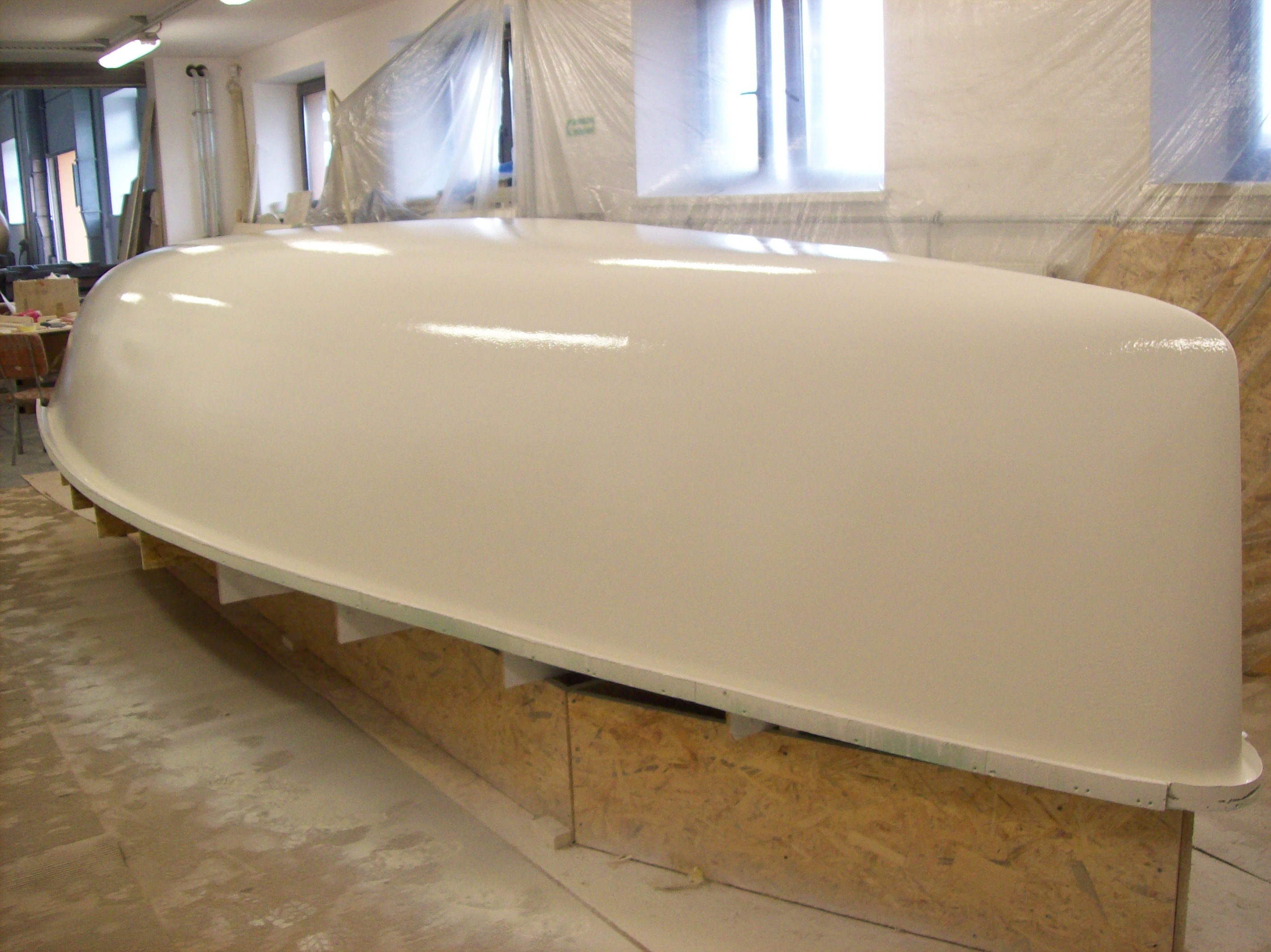

Następny krok - laminowanie.
Potem szpachlowanie. Trochę z tym zejdzie :lol: :lol: :lol:
Trzymajcie kciuki ;)
marek

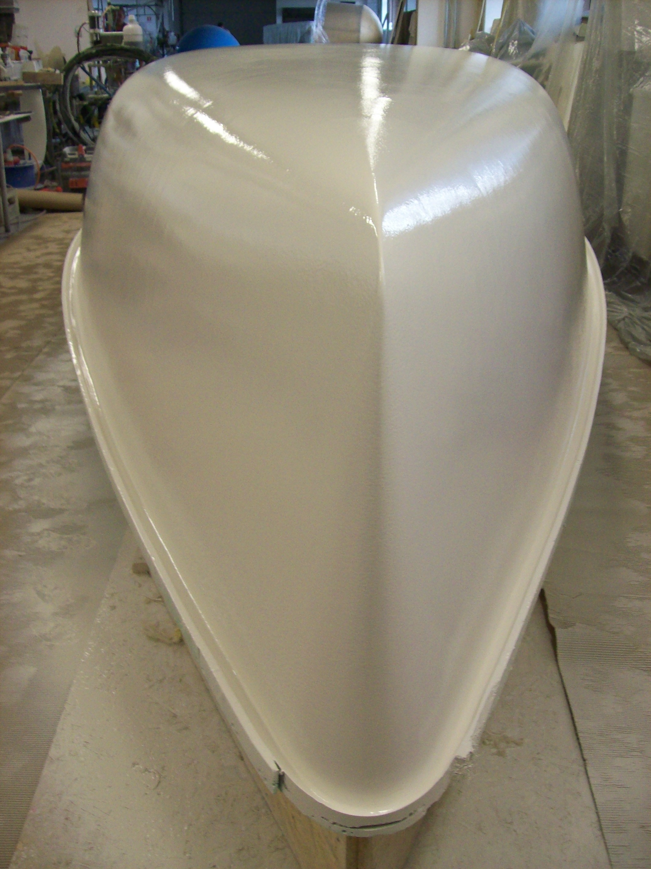

PostNapisane: 22 wrz 2011, o 18:01
Posty: 873
Podziękował : 87
No to sobie z Przemkiem szpachlujemy :D (żywica plus mikrobalon). Co zaszpachlujemy to zetrzemy :lol: lecz może jutro położymy topkot i znów bedziemy czyścić i polerowć :lol: :lol: Praktycznie kadłub już jest, zostało zalaminowanie wnętrza skorupy (ale to "pikuś") i tylko jeszcze musimy dorobić poklad ;)

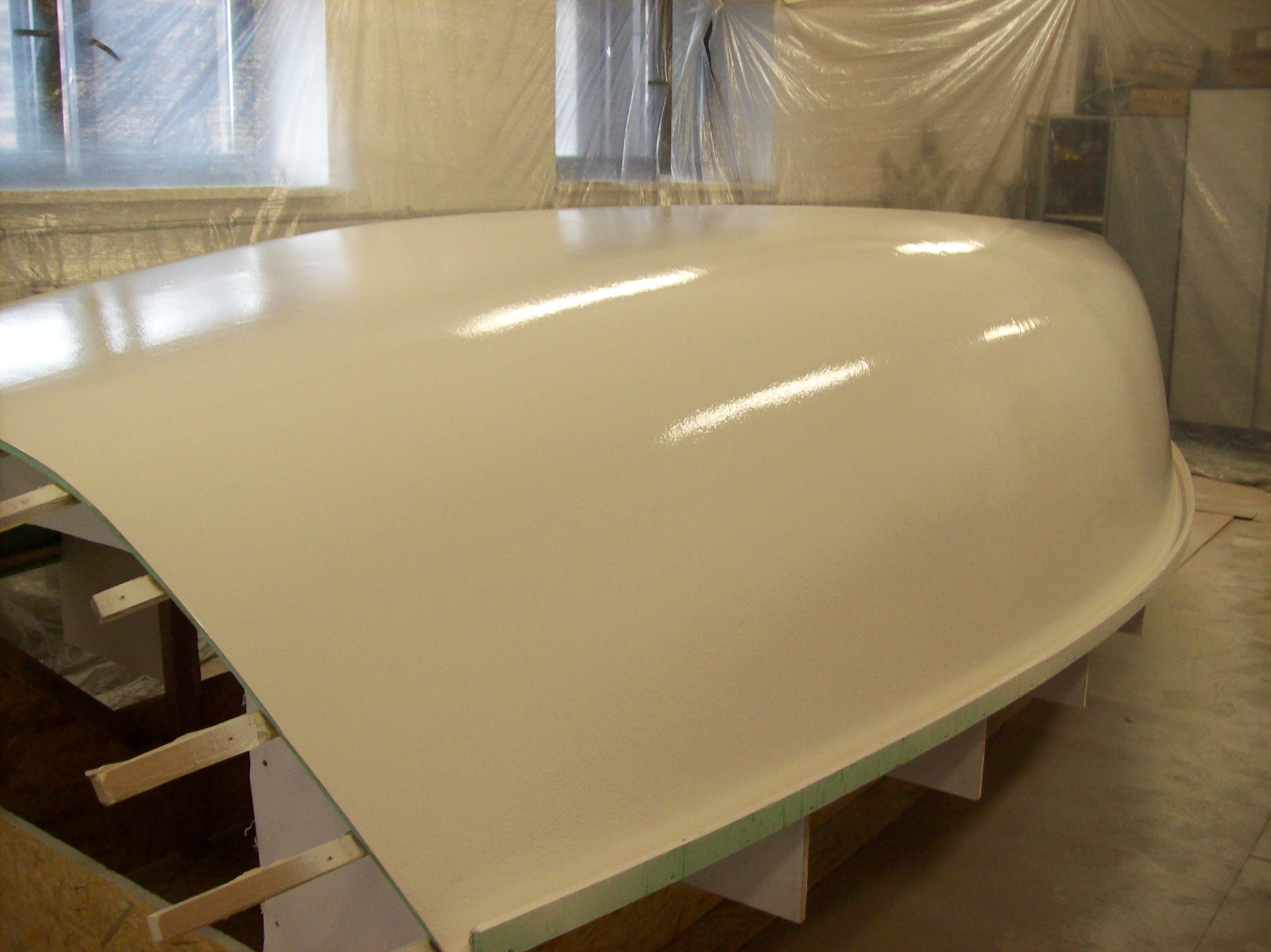

PostNapisane: 23 wrz 2011, o 19:09
Posty: 873
Podziękował : 87
daj boze wszystkim takich pracodawcow! :D
Na pracodawcę nie możemy narzekać ;) I tak bym o nim źle nie napisał bo może przeglądać forum :lol: :lol: Jednak niczym nie ryzykuje gdyż zawsze zostaje mu łódka. Przemek ma szansę na realizację swoich projektów, a ja mogę wreszcie robić to co lubię i co noc spać w swoim łóżku :lol:
Co do łódki to z powodu awarii żelkociarki położyliśmy dziś tylko jedną warstwę żelkotu, a w planie było jeszcze przykrycie topkotem. Potem wyprowadzanie gładzi i tu składam dzięki tym którzy pomogli nam w wyprowadzeniu powierzchni. Sami w tak krótkim czasie nie dalibyśmy rady.
marek

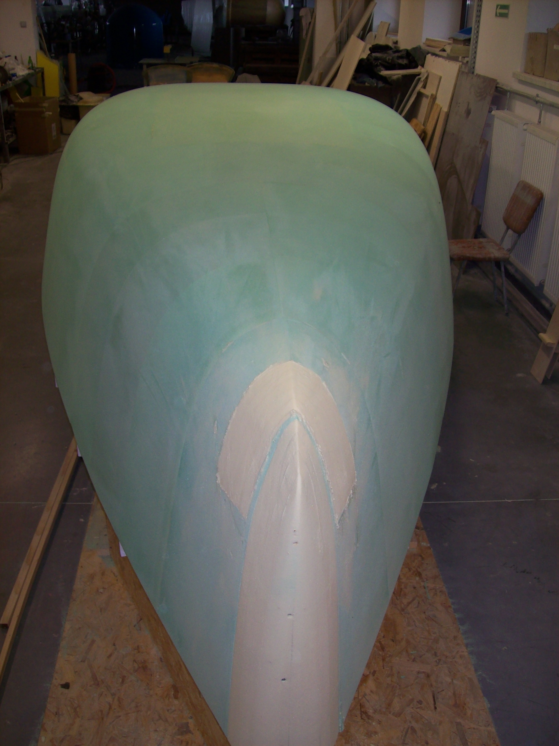

Wczoraj rano żelkot przykryliśmy topkotem (całość zastępuje szpachlę natryskową) i teraz ostateczne wyprowadzanie powierzchni (polerka po ukończeniu łódki). Szef chce pływać :D i żartobliwie podgania robotę, a my trzemy, trzemy i trzemy .....i trzemy :lol: :lol: I jutro to samo!!! :lol:
marek
Bez elektronarzędzi ? :shock:
