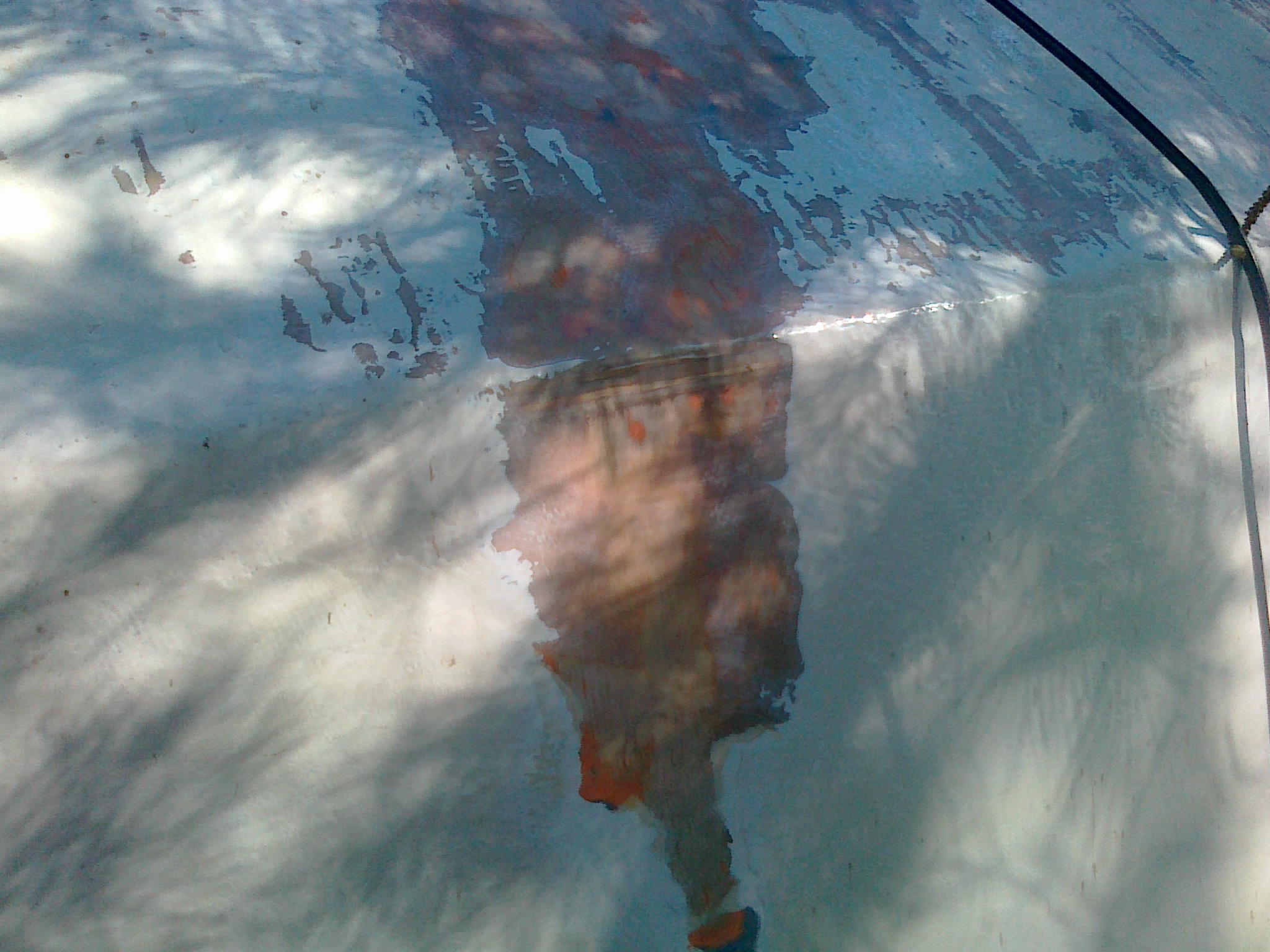

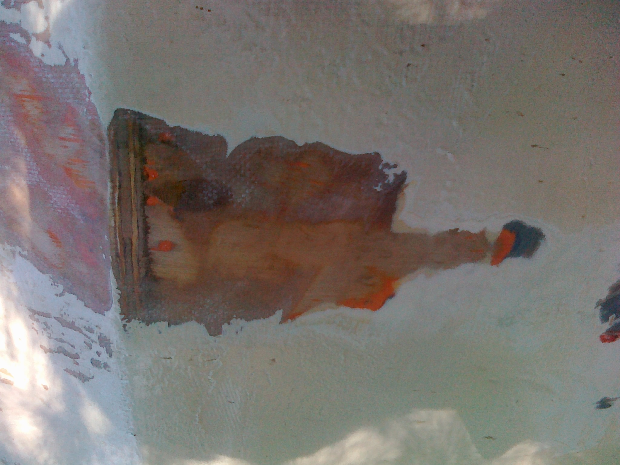

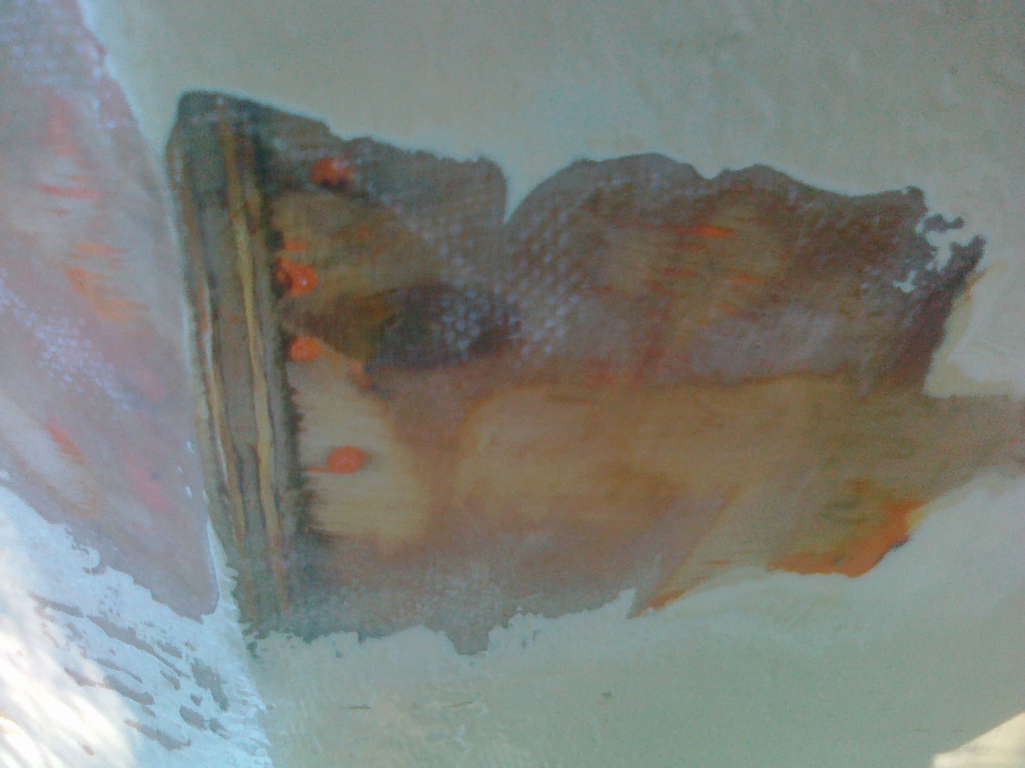

Zacznę od przedstawienia sytuacji. Kadłub sklejkowy częściowo wymienione poszycie na nowe (część części podwodnej). Na pozostałej "zdrowej części podwodnej laminat około 1mm pokryty farbą z resztą jak i cała reszta kadłuba (nie wiem jaką).
Po wymianie części sklejki na nową chciałem położyć laminat na całości kadłuba a nie jak do tej pory było to zrobione na części podwodnej lub trochę wyżej.
Pytanie czy szlifować stare powłoki farby wraz z pozostałym laminatem czy może zmatowić tylko i na to położyć laminat?
Pytam, gdyż szlifowanie całości to dość duży nakład pracy nie mówiąc o papierze ściernym:]
Zdjęcia być może pomogą w ocenie sytuacji.
Z góry dziękuję za rady
Koniecznie musisz się pozbyć starej farby w celu położenia nowej warstwy laminatu.
Albo usuń starą farbę z laminatem w całości z kadłuba.

Marcin Mis napisał(a):
Czyli Wojtku Twoim zdaniem szlifować do gołej sklejki (jak na niewielkiej części na zdjęciu) całość?
Dokładnie tak Marcinie.
Stary laminat może nie trzymać na całej powierzchni.
Ja bym zeszlifował do czystej sklejki.
Sprawdź, być może podrywając laminat zdejmiesz go warstwami w niektórych miejscach.
Patrząc na twoje zdjęcia śmiem podejrzewać, że ten stary laminat to laminat epoksydowy. A to oznacza, że nie ma sensu szlifować do gołej sklejki. nowa warstwa laminatu epoksydowego będzie "trzymała" tak samo do sklejki, jak i do starego laminatu. Oszlifuj całą farbę, połóż jedną warstwę cienkiej tkaniny powyżej istniejącego laminatu, a potem jedną warstwę cienkiej tkaniny na całość. I nie przesadzaj z grubością tkaniny.
A do szlifowania polecam polerkę. Ja mam taką
Szlifierka kątowa ma obroty ok. 13000 - spalisz laminat. Polerka, papier jak najgrubszy (36, 40) i "luz" w rękach. Musisz bardzo delikatnie podchodzić do tego, bo pozacinasz kadłub, i będziesz miał jeszcze więcej roboty przy szpachlowaniu.
Postaraj się zeszlifować całą farbę, ale nie musisz być aptekarsko dokładny. Jeśli położysz warstwę tkaniny i żywicy epoksydowej, to nawet jeśli gdzieś zostanie trochę farby, to nie będzie miało żadnego znaczenia. A po drugie - pamiętaj, że remontujesz starą łódkę. Ona już nigdy nie będzie jak nowa.

Witam,
Dzięki za rady. Szlifowanie jakoś idzie między czasie. Kupiłem szlifierkę dość mocną dewalta D28136 . Minimalne obroty to 2800 max 10000. Sprawuje się nieźle z papierem 40.
Co do laminatu to Leo masz rację to epoksyd i właśnie na części podwodnej zeszlifuję tylko farbę. Resztę do gołej sklejki.
4 godziny i połowa za mną:] a co do nierówności i późniejszego szpachlowania to myślę, że to będzie bardzo długi proces:]
