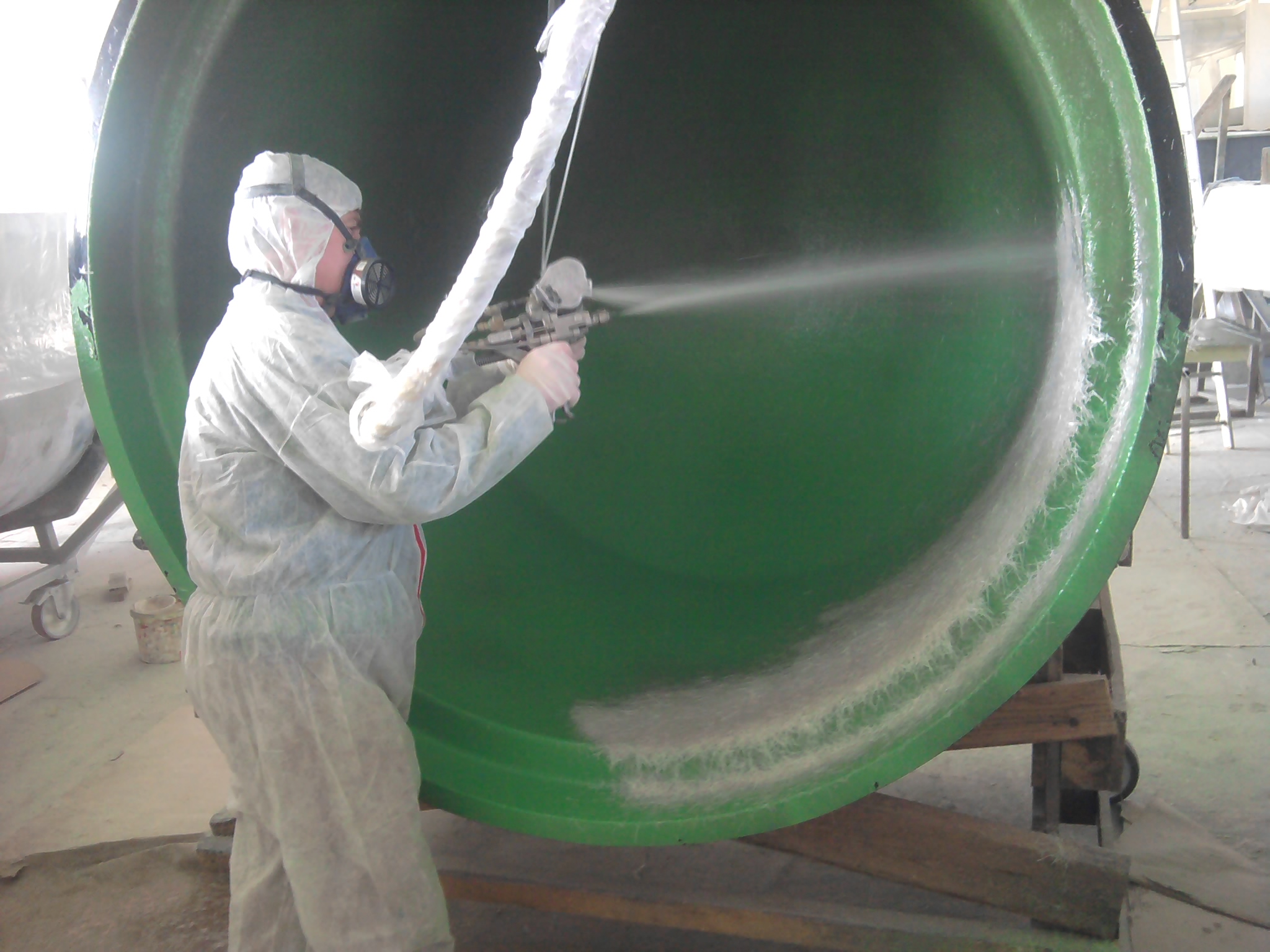

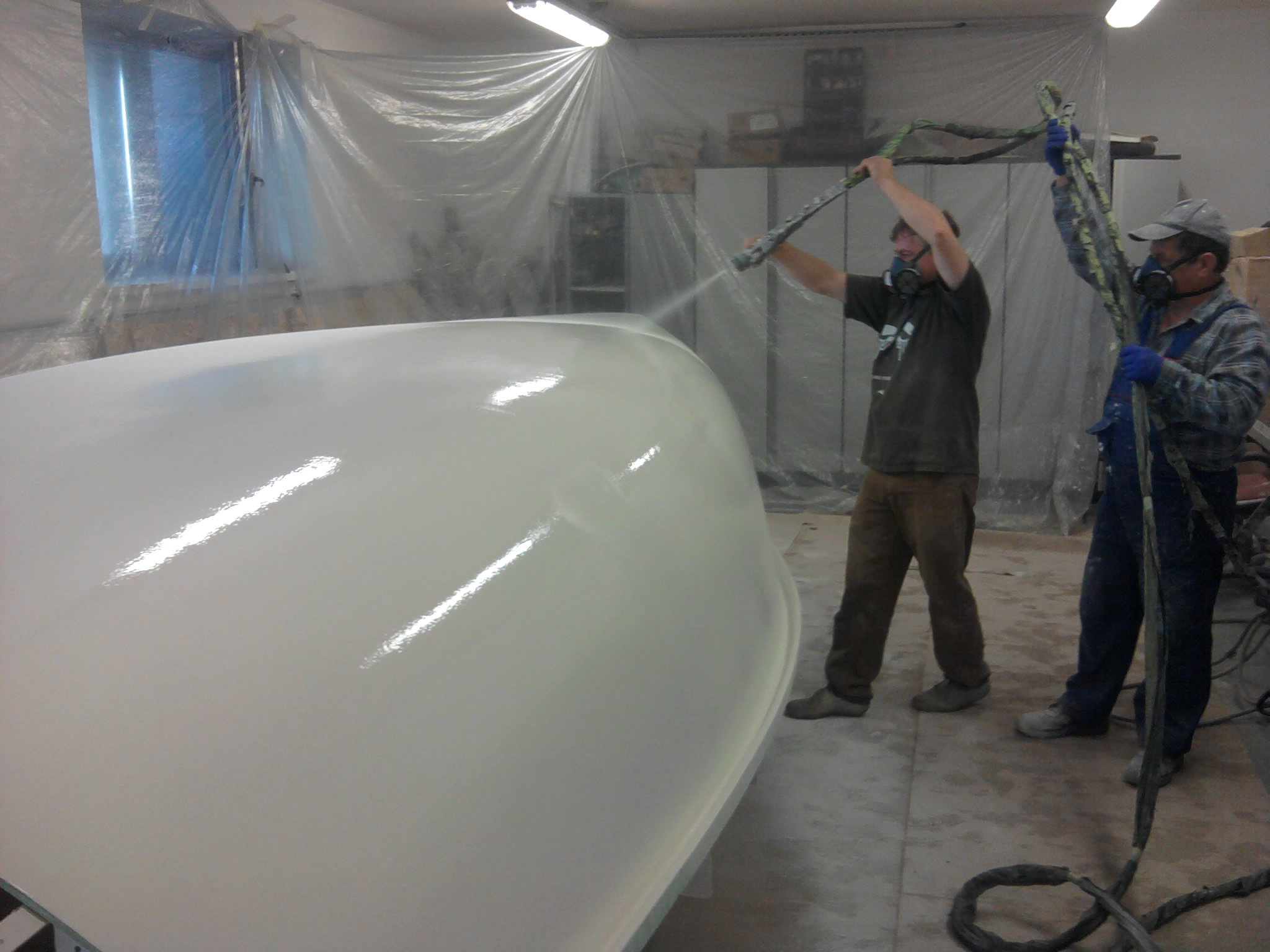

Dokładnie. Niewielkie elementy owszem. Jednak jest to dość mocno upierdliwe. Żelkociarka jest bezkonkurencyjna. Cały problem w tym że żelkot w pojemniku lakierniczego pistoletu ma świetne warunki do szybkiego wiązania, a sam pistolet nie jest go w stanie szybko zużyć. Żelkociarka miesza żelkot (topkot) z utwardzaczem już poza pistoletem.
Pomijając już wielokrotnie większą wydajność żelkociarki, mamy dużo mniejsze zapylenie.
Przemek, któremu mimo posiadania na warsztacie żelkociarki, niedawno zamarzł kisiel w pistolecie.
A tak to mniej więcej wygląda.
A natrysk sieczki tak.
