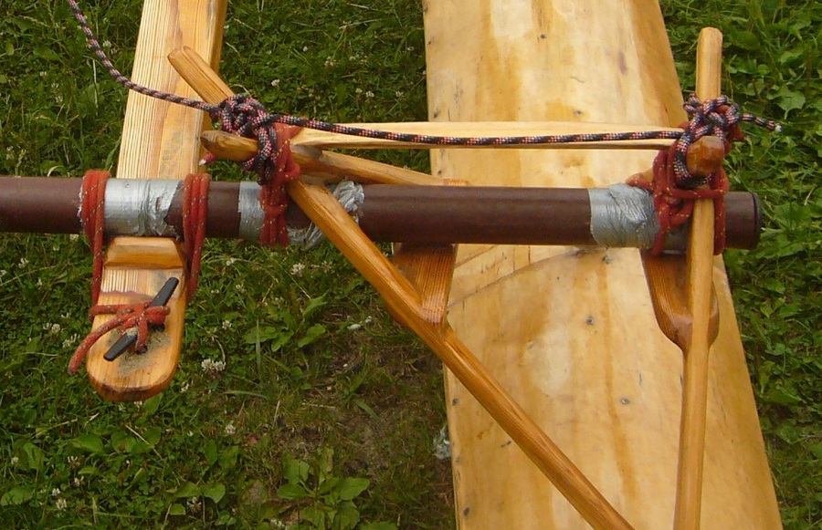

Mam małą prośbę do kolegów od Proa. Oglądając stronę Wharram'a natknąłem się na takie oto Proa
A prośba to:
Wytłumaczcie mi jaka jest różnica między Proa a Katamaranem. Bo z tego zdjęcia na oko laika to się nie czym nie różni. No może kształtem pływaków zakończonych stewą zamiast pawężą.
Nie różni się??? :roll: Bo to nie jest proa, tylko katamaran Hitia 17!!! :DD
Istotne dla projektów Jamesa Wharrama i Haneke Boon jest zastosowanie elastycznego wiązania dźwigarów do kadłubów, co zapożyczono z polinezyjskich łodzi, zamiast sztywnych połączeń stosowanych we współczesnych zachodnich konstrukcjach wielokadłubowców.
Proa, to łódź o dwóch kadłubach różnej wielkości - jeden główny "vaka" i drugi mniejszy, jako przeciwwaga "ama", połączone są zwykle przywiązanymi do nich dźwigarami poprzecznymi "iako". Proa mogą być halsujące (żeglują jak inne jachty żaglowe, a "ama" raz jest od strony zawietrznej, a raz od nawietrznej) i wekslujące, czyli takie które zamieniają dziób na rufę i żeglują w drugą stronę, a "ama" pozostaje zawsze od strony nawietrznej.

PostNapisane: 12 mar 2012, o 11:55
Posty: 1219
Podziękował : 183
Otrzymał podziękowań: 266
Czyli aby uniknąć sztywnych połączeń w projektowanym katamaranie powinienem zastosować elastyczne wiązania dźwigarów. W tedy też mógłbym zastosować technikę wiązania przy konstrukcji pływaków. Dobrze rozumuję ??
Jak takie elastyczne wiązanie wygląda ma ktoś jakieś zbliżenia??
Grzebiąc po tych linkach, które wyżej podałem znajdziesz zbliżenia - po prostu, niezbyt gruba linka i odpowiednio przygotowane gniazda, aby te dźwigary "iako" leżały i nie przesuwały się i wiążemy całość do kupy. Tutaj masz fotkę, jak Janusz wiąże do kupy elementy PJOA:
Jeśli użyjesz cieńszej linki, to musisz zrobić więcej oplotów, ale nie musisz używać tak dużej siły. Całość po związaniu pracuje na fali lekko zgrzytając i trzeszcząc i elastycznie poddając się, ale jest to dużo bezpieczniejsze niż zbyt sztywne połączenie, które może strzelić. Na Polinezji używano lin, które pod wpływem morskiej wody się kurczyły, więc połączenia się same zaciskały. Liny z tworzyw czasami potrafią się wydłużać,i rozluźniać wiązanie, więc trzeba je czasem poprawić.

Co do wiązań wstępnie założenia były aby zastosować takie same jak w załączonych rysunkach. Potem myślałem co by je jednak na sztywno skleić. Ale koncepcja z wiązaniem bardziej mi się podoba. Jest bardziej funkcjonalna.

PostNapisane: 12 mar 2012, o 18:50
Podziękował : 491
Wiązania Pjoa Janusza Ostrowskiego.
Pj_w5.JPG [ 178.46 KiB | Przeglądane 7108 razy ]
Pj_w4.JPG [ 365.44 KiB | Przeglądane 7108 razy ]
Pj_w3.JPG [ 157.18 KiB | Przeglądane 7108 razy ]
Pj_w2.JPG [ 250.13 KiB | Przeglądane 7108 razy ]
Pj_w1.JPG [ 401.26 KiB | Przeglądane 7108 razy ]
Pj.JPG [ 252.79 KiB | Przeglądane 7108 razy ]

PostNapisane: 2 kwi 2012, o 15:01
Posty: 1219
Podziękował : 183
A o to dalszy ciąg moich rozmyślań ;)
Sardynkowy Katamaran
i
Sardynkowy Cat
Dalszy opis niebawem :D
marek48100 napisał(a):
