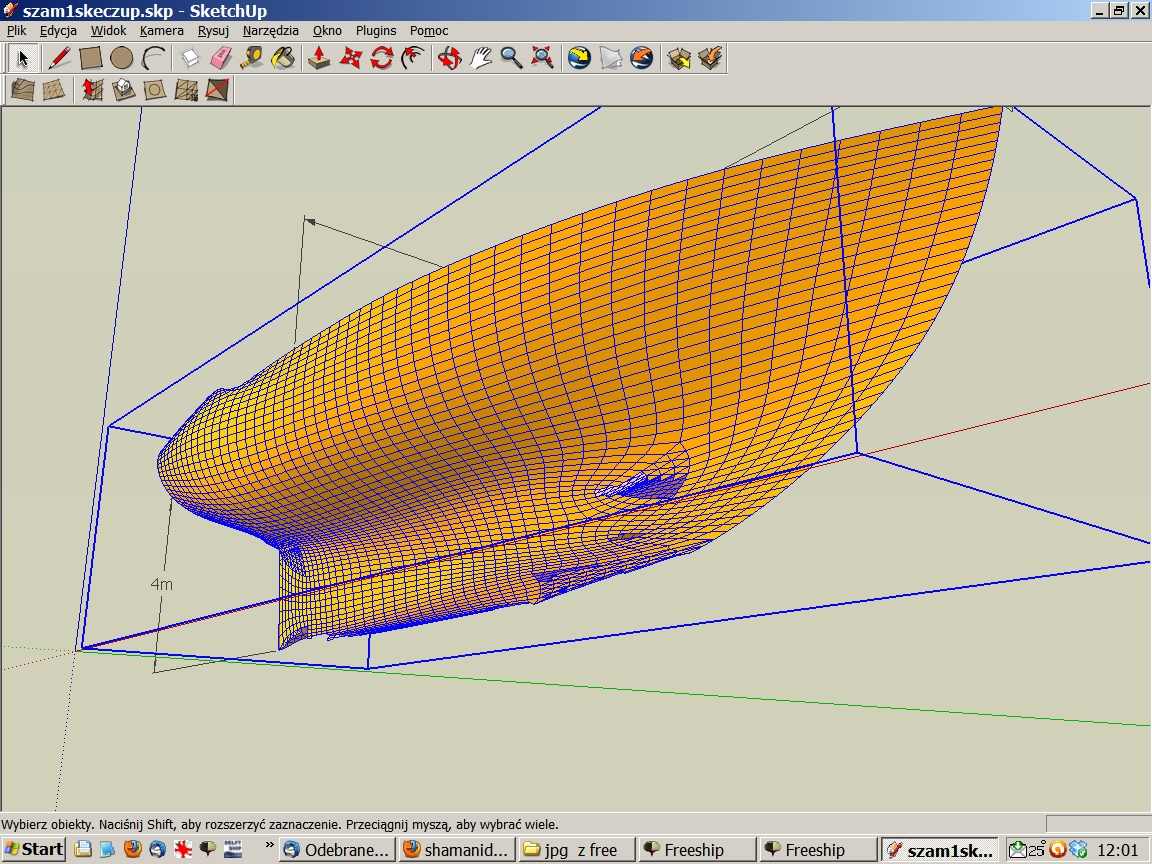

PS
Błędy w czytaniu i transformacji plików bywają czasem zaskakujące; jak w Szamanidesie:
Zderzenie z importem ;-).jpg [ 134.37 KiB | Przeglądane 5465 razy ]

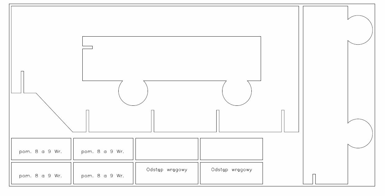

W okrętownictwie nazywamy "karty rozkroju", które jak słusznie zauważyłeś, uwzględniają wymiary arkuszy, różnej grubości (stali, sklejki, płyt PCV, stolarskie, paździerzowe, OSB, folie, itp.)
Tu przykład kartu rozkroju części helingu na płytę stolarską gr. 18mm 1220x2250
Frezowanie.jpg [ 66.12 KiB | Przeglądane 5301 razy ]
