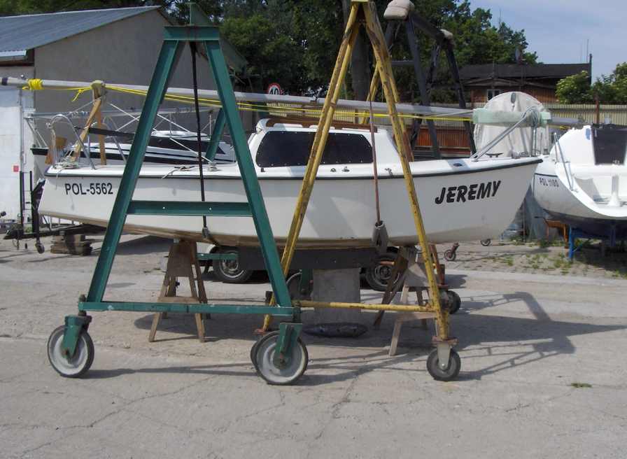

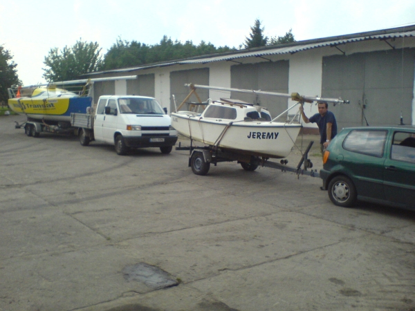

Jeden Kaczorek pływał tam (i z powrotem ;) ), jako jachcik treningowy przed regatami atlantyckimi:... więc nie widzę przeszkód dla Laysana (bo dzielniejsze ma kształty).
Jeremy460146m.jpg [ 78.63 KiB | Przeglądane 5041 razy ]
Jeremy Sparing partner do Transat.jpg [ 196.97 KiB | Przeglądane 5041 razy ]

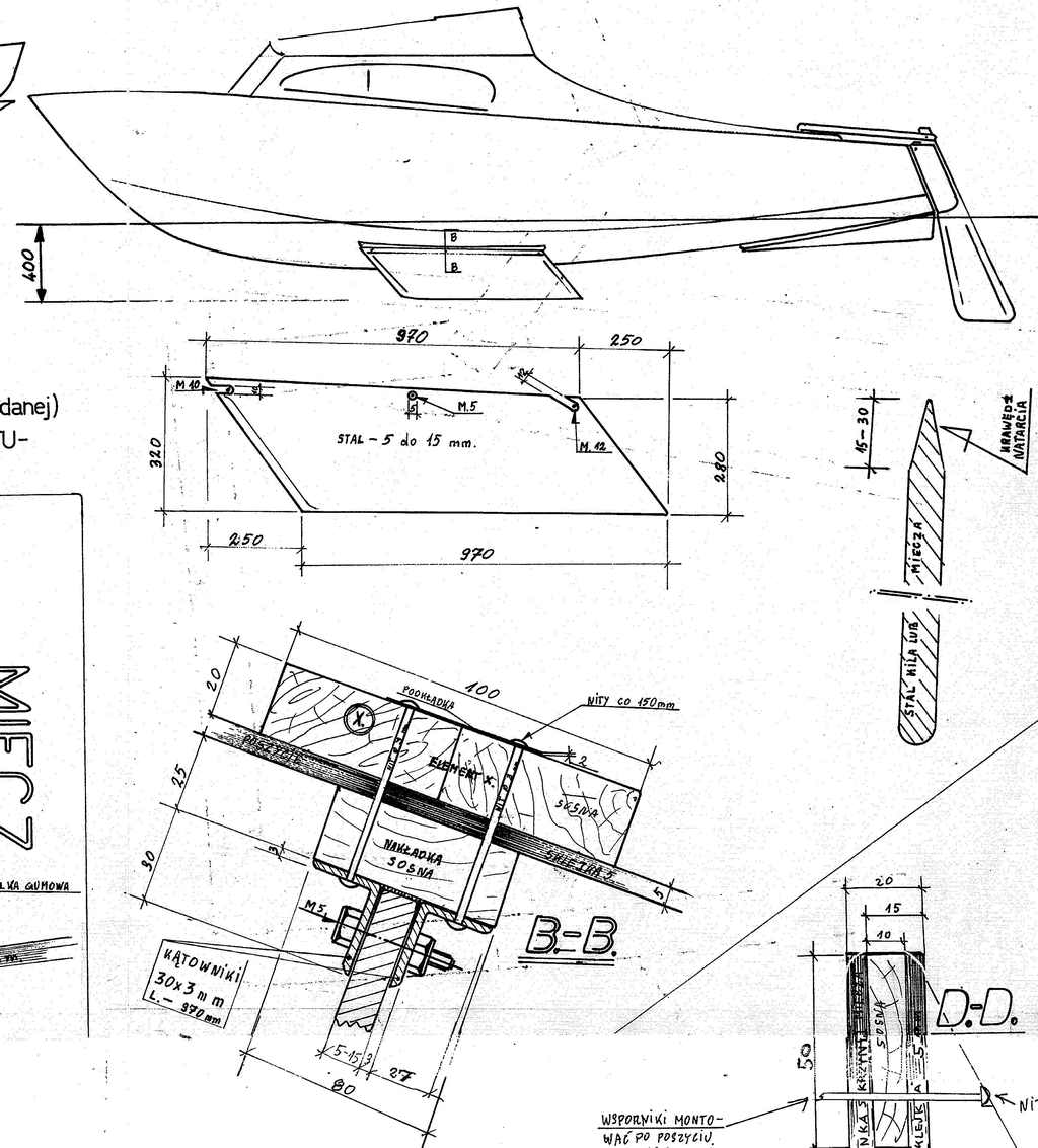

Dobrze byłoby żebyś wiedział, że te podczepiane kile w razie najechania na mieliznę miały się od kadłuba oddzielić i utopić. Tak,że wjeżdżanie takim jachtem na mieliznę nie byłoby wskazane.
PostNapisane: 14 lis 2015, o 23:05
Marian J. napisał(a):
Tak, że wjeżdżanie takim jachtem na mieliznę nie byłoby wskazane.
To nie tak: aby kil odpadł trzeba ściąć śrubę fi=5mm i przesunąć blachę do tyłu po skosie; a ile trzeba na to wysiłku wystarczy sprawdzić samemu przy pomocy młotka i tępego przecinaka.
PS przypominam wszystkim, (i klew'owi), że pełne plany mogę mu wysłać na maila.
Laysan ark3 kile.jpg [ 119.95 KiB | Przeglądane 4911 razy ]

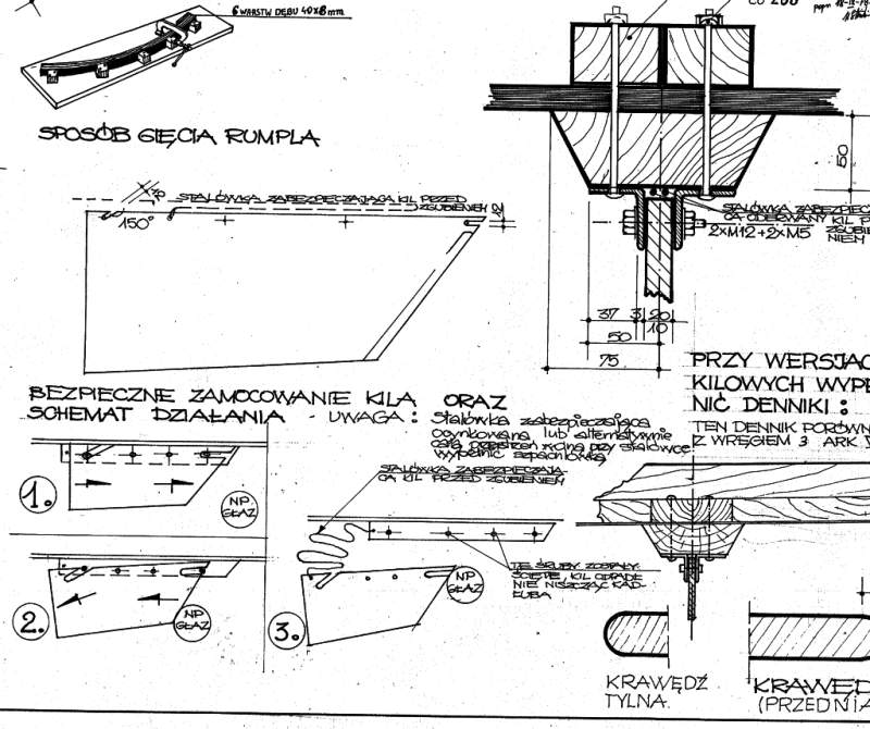

DM detal kila rys09a.jpg [ 85.86 KiB | Przeglądane 4775 razy ]
Można też mieć tak mocno, żeby nic się nigdy nie urwało
viewtopic.php?f=3&t=23289&p=392088#p392087
Wybór należy do Ciebie
Nie spotkałem Laysana z urwanym kilem.(ani bez kila) ;)

Daj jeszcze rysunek gdzie ta stalówka jest schowana podczas żeglugi.
Przepraszam, faktycznie widać.
Kto ma statki ten ma wydatki.
Usługi szkutnicze
Ostatnio edytowano 15 lis 2015, o 17:19 przez Michal, łącznie edytowano 1 raz
PostNapisane: 15 lis 2015, o 17:01
Patrz (ze zrozumieniem) na prawą górę rysunku; taki przekrój i na górę kila takie przerywane. ;)
