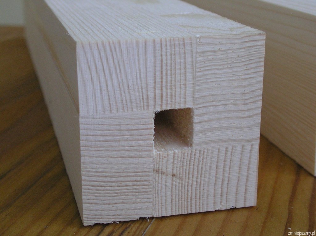

Ten etap mnie teraz czeka dlatego pytam."Mój" maszt ma średnicę 51mm.Chcę go skleić w ten sposób.Czy może być?
Maszt.jpg [ 114.81 KiB | Przeglądane 3287 razy ]
Vlad PDRacer#807
PostNapisane: 19 lis 2015, o 11:06
Posty: 17761
Podziękował : 4553
Otrzymał podziękowań: 4305
Vlad napisał(a):
Czy może być?
Moim zdaniem: TAK!

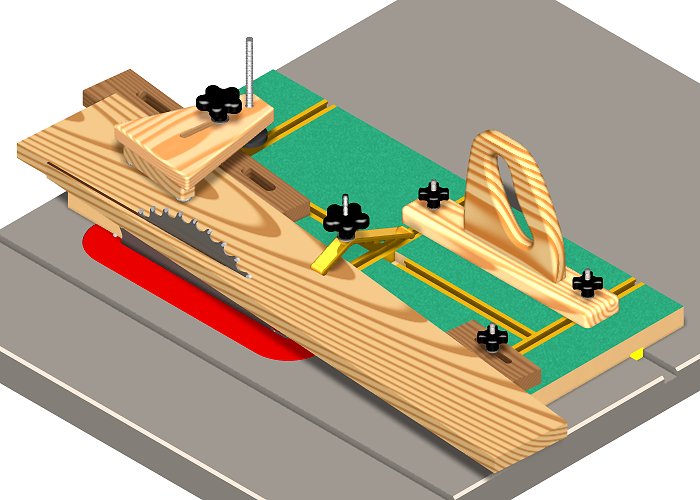

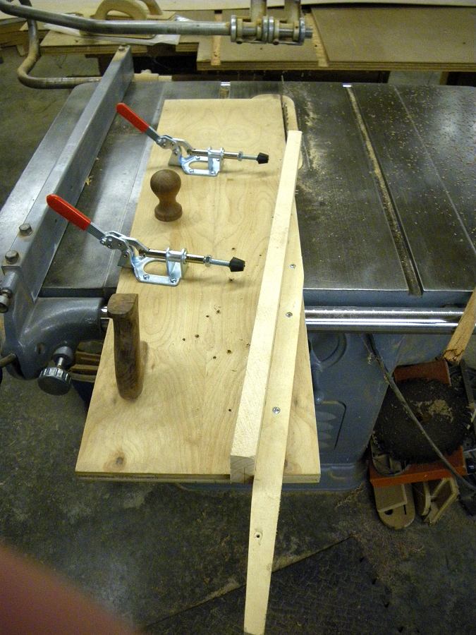

Pomocne "przyrządy" do powtarzalnego ukośnego cięcia listew :
http://www.bobsplans.com/TableSawJigs/TaperJig.htm oraz http://messing-about.com/forums/topic/6892-scarf-jig/
sarf-jig1.jpg [ 100.32 KiB | Przeglądane 3087 razy ]
TaperJig.jpg [ 61.16 KiB | Przeglądane 3087 razy ]
