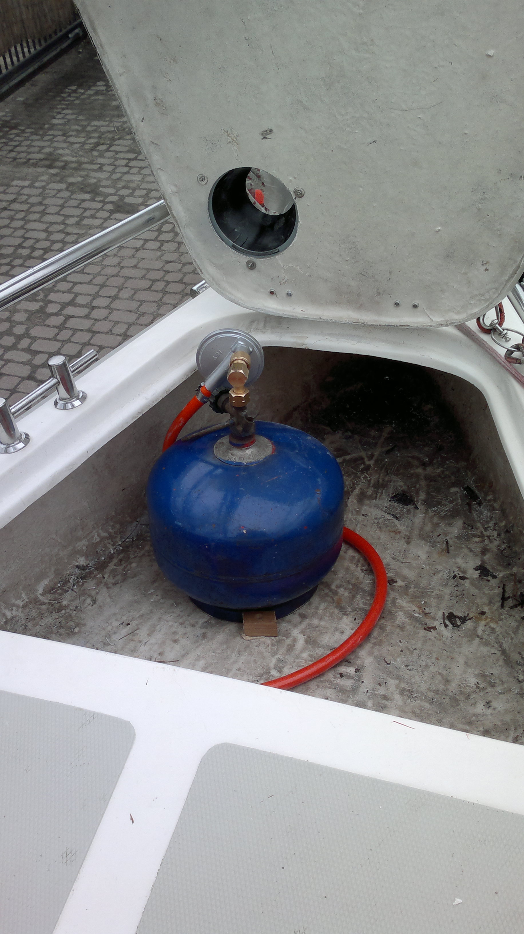

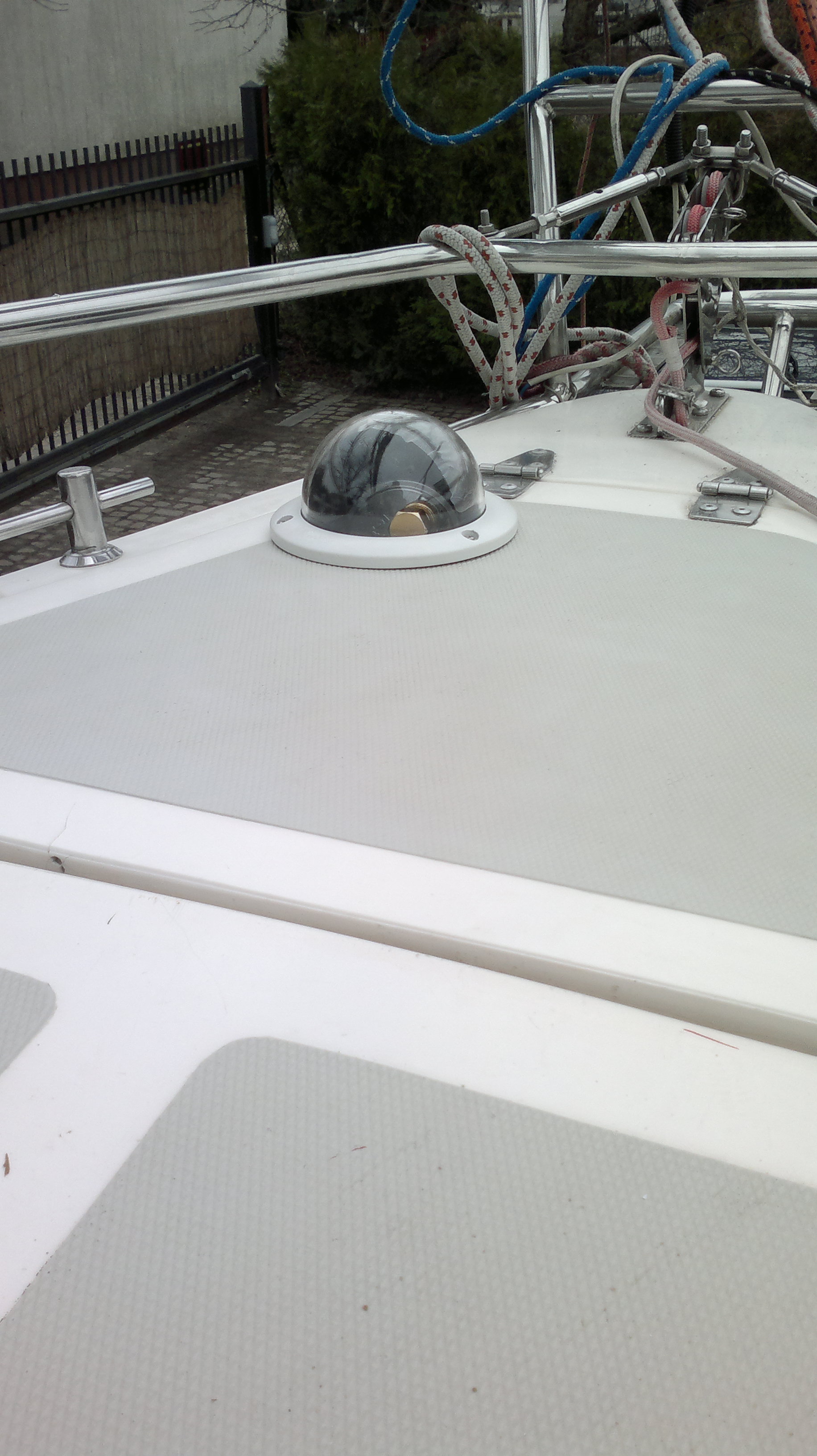

PostNapisane: 20 kwi 2013, o 11:44
Posty: 3242
Podziękował : 334
Mariusz Główka napisał(a):
Jak zrobię, to wstawię zdjęcie :-)
I zrobiłem i wstawiam :-)
2013-04-20-178.jpg [ 836.69 KiB | Przeglądane 5215 razy ]
2013-04-20-179.jpg [ 716.02 KiB | Przeglądane 5215 razy ]

jakąś dodatkową wentylację w tej "busoli" robiłeś ? :mrgreen:
